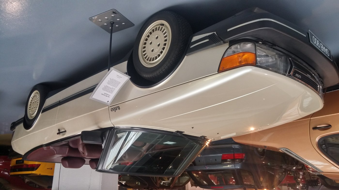

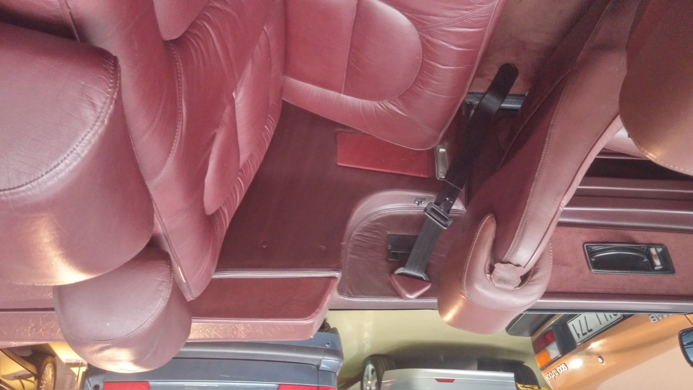

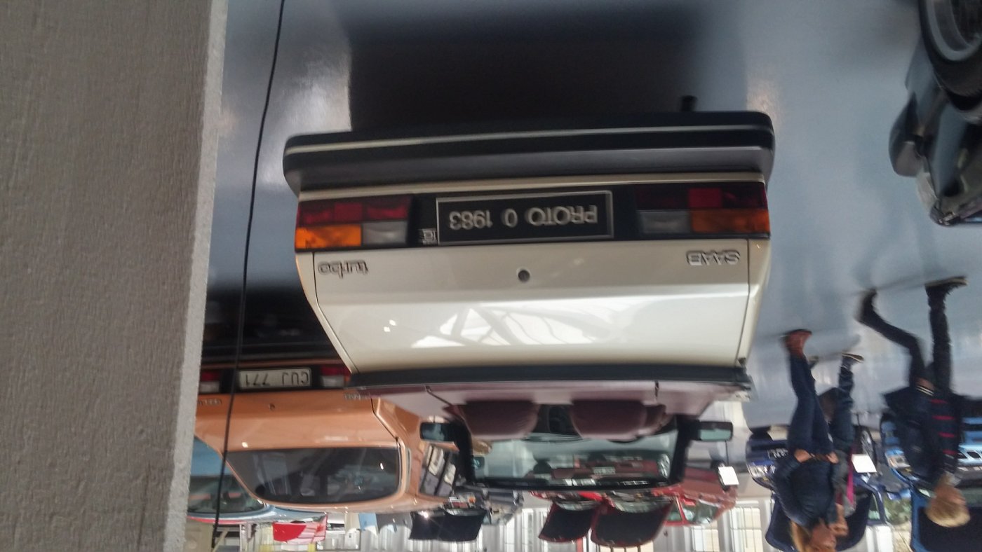

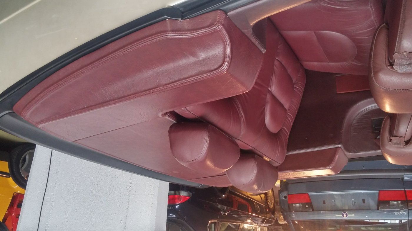

Re: CAB Hydrauliske dele til OG900
1983 modellen står på Saab udstillingen i T-Hattan.
