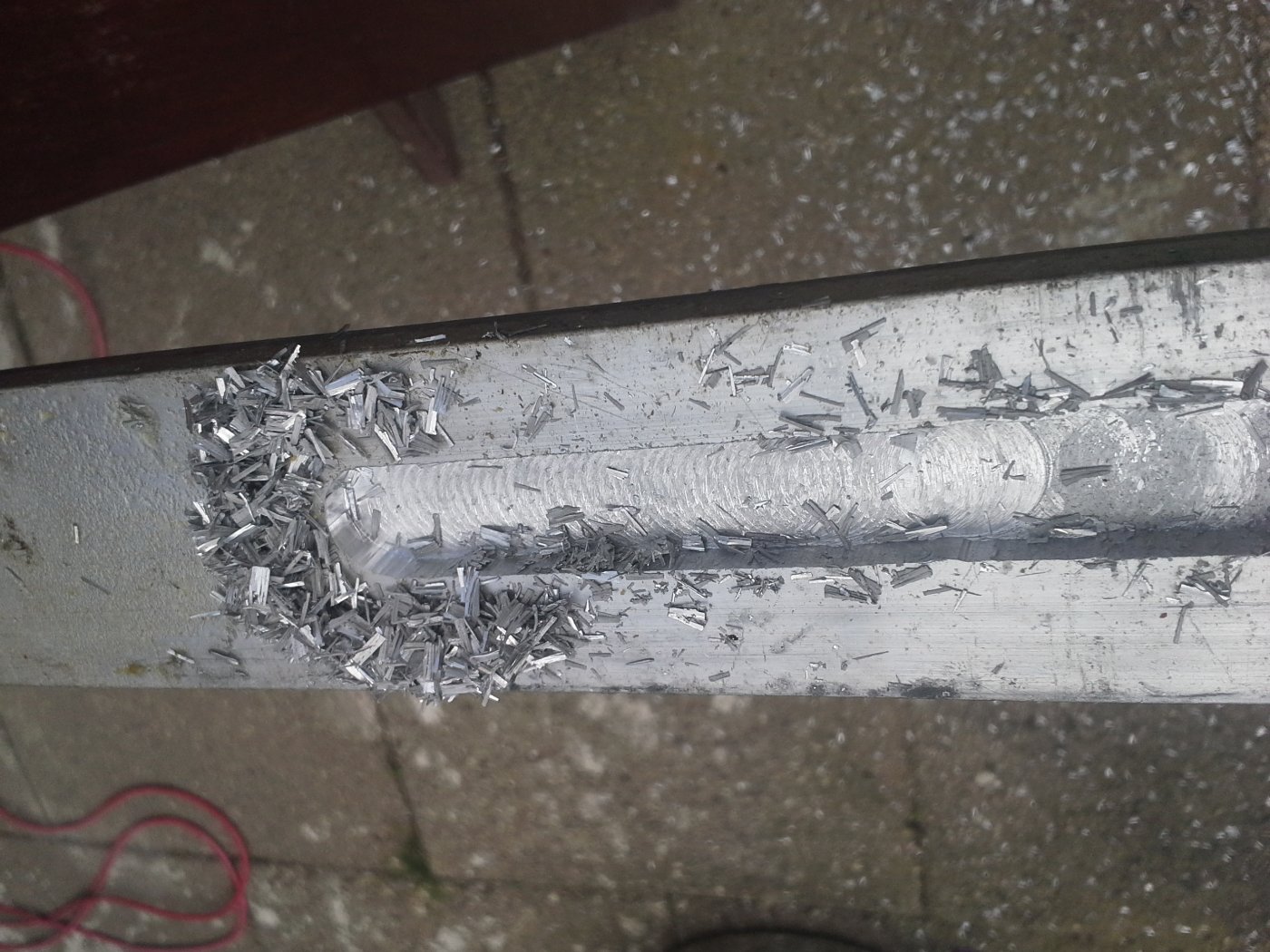

Jeg fik lige lyst til at se, hvad det er vi snakker om. Så jeg fandt min overfræser frem og en stang aluminium. I fræseren sad allerede et almindeligt overfræserbor til træ på ø16 fra harald nyborg. Jeg satte dybden til 5mm med det samme og kørte på for fuld hastighed. Det lød ikke rart, så jeg fandt en dåse caramba (samme som wd40) frem og så gik det noget bedre. Det første til højre er uden smør, resten med.
Edit: På min computer bliver billededet spejlvendt, når jeg forstører. :shock: Så hvad der er højre og venstre her......

Måske skal du også prøve at tage en lidt mindre spån ad gangen, og køre med lavere tilspænding (som vel i dette tilfælde betyder at bevæge overfræseren lidt langsommere)- det ser ud som om fræseren har rusket lidt.

Ser ud til det kan lade sig gøre med overfræseren. Disse fræsejern er med carbid. Er kendt for at være hårdt og skørt men holder åbenbart. Standard aluminium er måske heller ikke så meget hårdere end hårdt træ.
