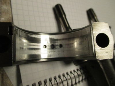

Har et problem med en krumtap og et sæt plejlstænger.
Motoren banker når den bliver varm, og jeg har hevet stempel og plejlstangen op.
Plejlstangen træder "kun" ude i siden sølelejet, så der er et eller andet galt.
Da jeg renoverede motoren målte jeg sølen på krumtappen. Den holder fint i tolerance feltet mellem min og max.
Så den er ikke slidt, eller oval. MEN jeg kan ikke måle plan-parallelitet på krumtappen eller plejlstangen.
Enten er plejlstangen vredet eller krumtappen er trykket/vredet så plejlstangen vakler under drift.

Spor i top leje efter 500 km
Spor i leje efter 500 km

Hvordan ser hoved lejerne ud ?
Hvis krumtappen er skæv, Så vil det give store problemer for hovedlejerne.
Plejlstænger.
Mål afstanden mellem krydspind og plejlstangsleje, sammenlign med de andre Plejlstænger.
Eller saml 2 plejlstænger med en krydspind, det burde give en hurtig visuel indikation om der er noget der er skævt.
Eller find en tyk glasplade og læg plejlstænger på denne, mål og kontroller visuelt.
Ja en bukket plejlstang kan sagtens give den type lyde du beskriver, jeg har selv oplevet det på min gamle volvo.
Leje sliddet ved jeg ikke noget om, da blokken fik et stort ekstra ventilations hul, et stykke tid efter.
Hvis der ikke er nogen problemer, med udmålingen, så hælder jeg også til Edwins teori.

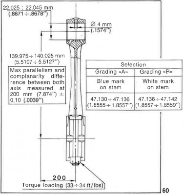

Heldigvis er der mål og tolerancer på enheden.

Fik en lokal maskinspecialist til at tjekke de to plejlstænger, de er inden for tolerance.

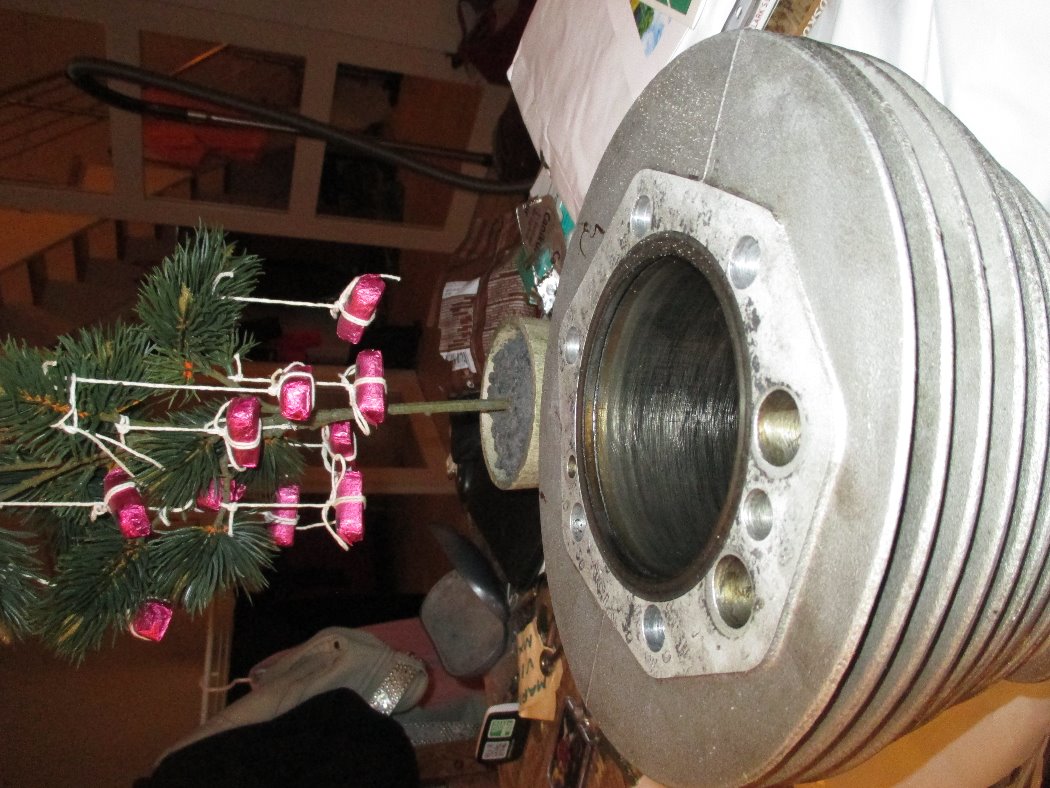

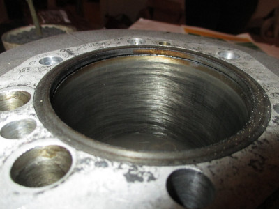

og så kom det frem da det skarpe lys kom på:
Revnet / knækket cylinder foring.
Det har jeg aldrig set før. Det er "kun" i højre cylinder. Ingen tegn på overhedning eller overbelastning. Men "fælt ser det ud..
Så det betyder nye cylinder og nye stempler.
Lige ved marcipan-juletræet
O.M.G.

Kedelig revne. Støbejern og letmetal? Man ser spor efter honing.
Ældre Britisk førkrigsgrej? Måske Matchless? God jul! :D

Man kan i de fleste tilfælde få skiftet foringerne.
Hvis stemplerne overholder tolerencerne, så kan man nøjes med nye ringe.
Er set samme cylinder der har problemer med lejerne?
Afmonter den sure ost fra stellet, Kontakt en specialist få det hele udmålt, og få lavet et tilbud på hvad det vil koste at lave.

Det er nemlig rigtigt.
Det er en Le Mans 1000 blok.
Ellers er der ikke så mange hk pr. prop for en sugemotor.
Hvorfor den er flækket er et super godt spørgsmål. Men ingen tvivl om at det har givet støj med en løs ring i toppen....
Men sammensætningen af alu og støbejern er altid problematisk..
I forbindelse med renovering blev den honet og fik friske stempelringe.
Kan det betale sig at sætte ny foring i ?
Næppe, ny cylinder med nyt stempel, ringe og krydspind koster ca. 2200 kr.
De har ikke støbejerns foringer mere, nu er de med stål foring og Nikasil...(selv om jeg hader Nikasil, de kan nemlig ikke bores op når cylinderen er slidt ud over tolerancen.)
Problemet med revner i foringen er beskrevet her:
https://highwayandheavyparts.com/n-1087 ... lange.html
Hvorfor den er revnet er mystisk. Der er brugt korrekt fabriks original toppakning, korrekt afrenset, spændt efter mønster og moment osv.
Men det kan vare en gammel skade der er "brudt op"
Nå undersøgelser i bunden og på med nogle nye enheder, så ruller den 100kkm igen.
