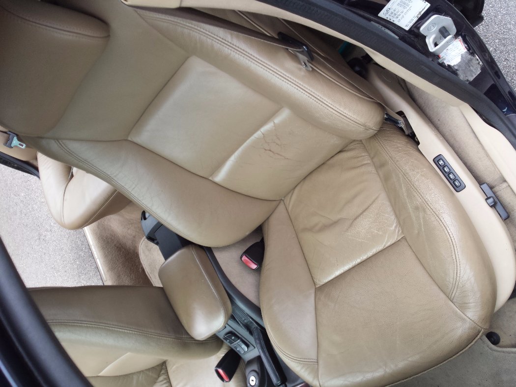

Kan en komplet læder kabine være i en 9-5
Den var sat til salg med el memory sæde, og bilen var født med manuelle sæder. Jeg troede jeg havde min research i orden, da EPC kun viser et reservedels nummer, for alle udgaver.
Men i produktionen var der flere udgaver åbenbart.
Så med lidt ledninger, og lodning kom de til at virke
Og som en ekstra bonus var det Aero sæder, for satan en opgradering i forhold til et standart sæde.
Det kan ikke beskives, det skal opleves Gamlingen kørte en lang tur da han fik den hjem, og er begyndt at rengøre kabinen.
Hvilket ikke er normalt
Ja de kan den !Den var sat til salg med el memory sæde, og bilen var født med manuelle sæder. Jeg troede jeg havde min research i orden, da EPC kun viser et reservedels nummer, for alle udgaver.

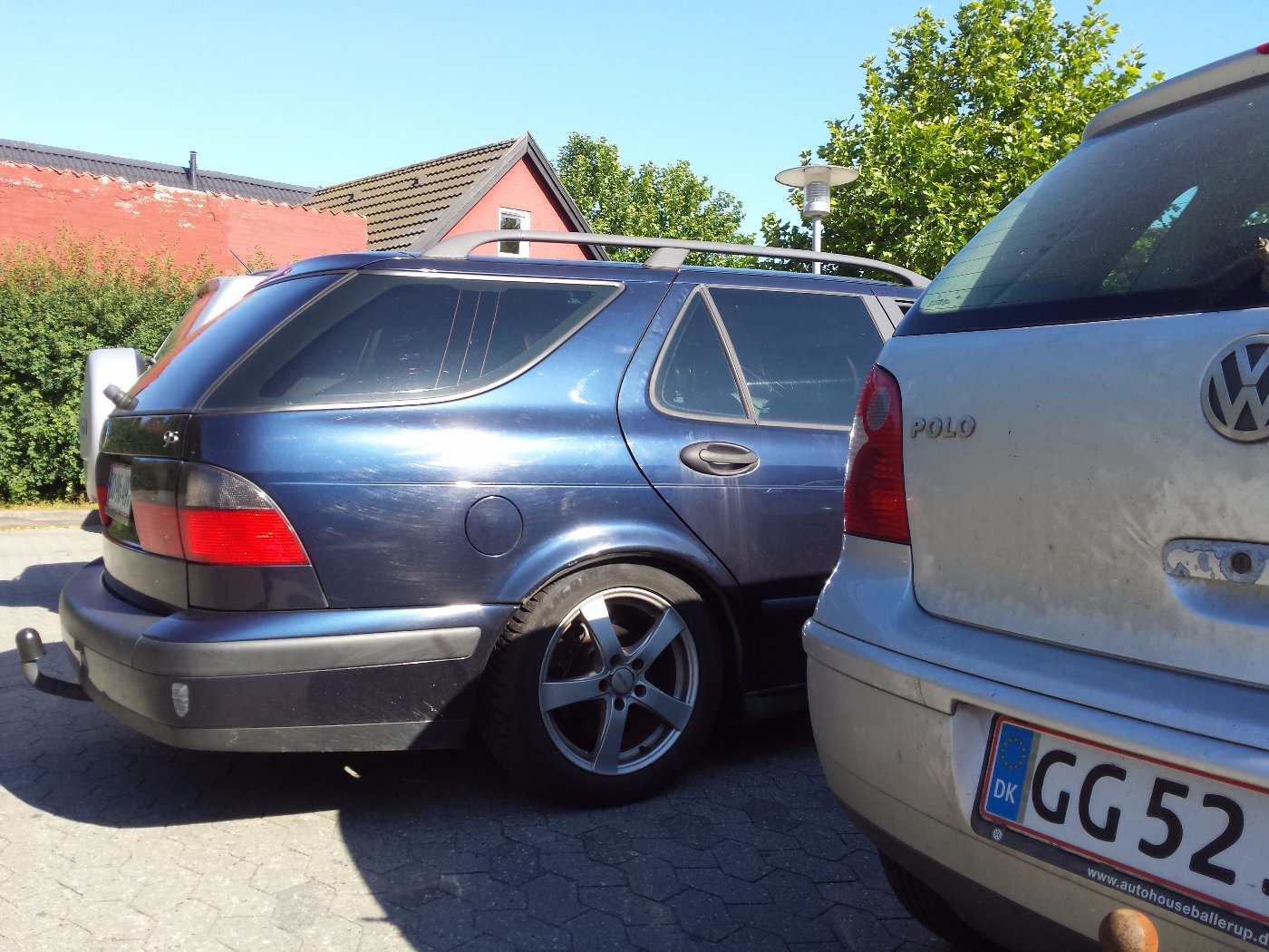

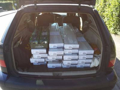

Lånte bilen i weekenden, da jeg havde brug for pladsen, og det er en meget behagelig bil at køre langt i.
Sæderne er meget bedre, og lyden ift. min egen det er en koncert sal, sammenlignet med en billig transistor radio.
Ankommet til Næstved, og den blev straks sænket Brormand skulle have nyt gulv i stuen, og der blev læsset 800+ kg i bagagerummet Jeg bliver stadig imponeret over hvad bagagerummet kan æde, og man ikke kan mærke det nævneværdigt på bilen
