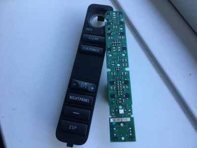

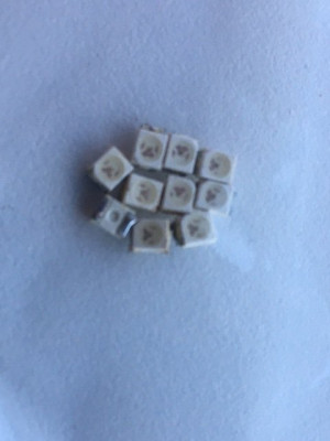

Jeg kan selv godt lide små, hyggelige LED-projekter, og flere af disse er allerede afsluttet, mens andre står for tur, når tid er. Som alle nok allerede ved, er det eks.vis kun første årgang af 9-3 II, der har belysning i tændingslåsen. En fin detalje, men altså sparet væk allerede året efter intro-året. Ligeledes med knappen i v.fordør til åbning af bag.rum. Jeg har fulgt en projekttråd i (vist nok) England om nogle SAAB-nørder, der ville prøve kræfter med at skaffe sig lys i førstnævnte. Det gav en del udfordringer med primært at få hittet de korrekte LED´ere. Nogle forsøg gik på typen med 300 mCd styrke, hvilket blev for svagt, mens der blev brugt en 900 mCd type i et andet forsøg. Det var noget nær optimalt, som jeg husker det. Det gode er altså her, at det KAN lade sig gøre at lave denne modifikation. Det vil jeg selv give et forsøg engang på den, jeg har holdende i "kulissen", og til det formål har jeg så valgt at lodde de små SMD-LED´er ud af et aflagt SID-kontaktpanel fra en tilsvarende model for at være sikker på at ramme rette styrke. Det var alligevel defekt, sååå... se bare =>
Det kunne alligevel blive til 10 styks, hvor kun de tre af dem skal bruges til det planlagte formål. Rart med nogle i reserve Formodstandene har jeg også specs på, men der er flere forvirrende udmeldnínger derude omkring værdierne af dem, men det må så komme an på en prøve. Måske jeg kan være heldig at finde en komplet lås fra netop en 03´er for selv at måle den udt lås fra en 03´er og splitte ad en gang ved lejlighed for at måle det ud. Den tid, den sorg...
