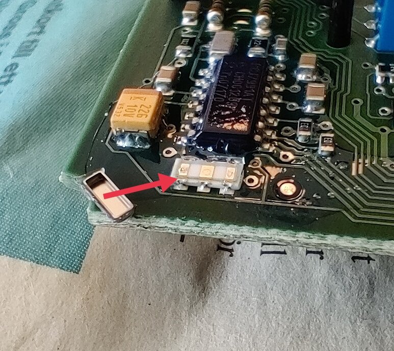

Jeg tror jeg har fundet fejlen!
Da jeg afmonterede tændingslåsen for Gud ved hvilken gang opdagede jeg, at et lille "metallåg" var faldet af et print. Svært at forklare, men se foto:

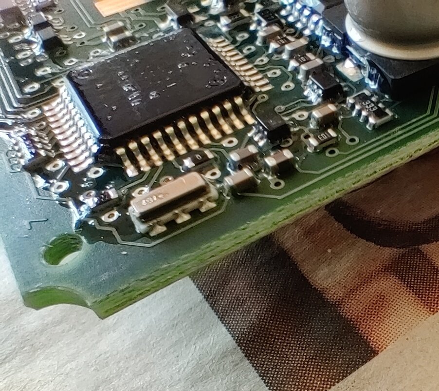

Selve "låget" er helt hult, og altså ikke en chip. Jeg ved faktisk ikke hvad funktion er, men der sidder en identisk i modsatte hjørne af printet:
Det ser ikke ud som at det var loddet på, nærmere limet??
Kan man selv fixe det? Eller er det bare at smide tændingslåsen ud og købe en anden?

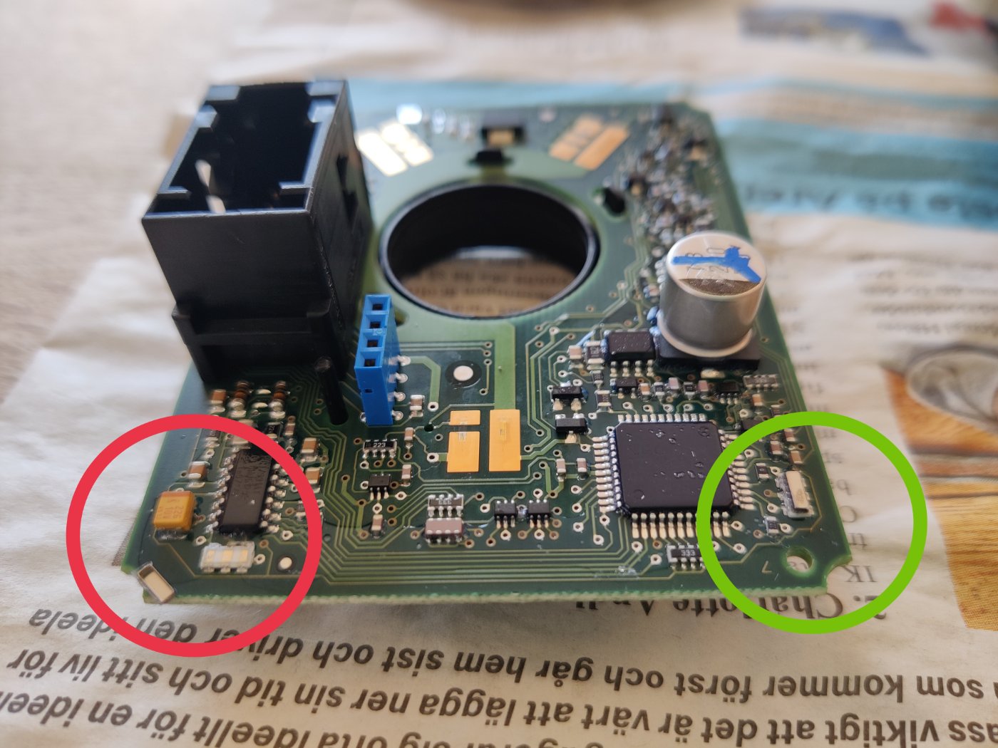

Foto af hele printet, med markering af defekt "låg" (rød) og normalt (grøn):

Sikringen i min var nr 4. Den står for hele instrumenteringen og diverse moduler. Den grounder bilen hvis den er sprunget. Jeg havde flere gremlins i min cab på det tidspunkt bla. et defekt klimapanel som ødelagde kommunikationen i systemet og forsagede radioen lavede underlige ting og menuen i topdisplayet ikke viste hvad den skulle, og ikke mindst havariblink ikke virkede så den fik en anmærkning til syn. Sikringen sprang konstant, og efter at have adskildt hele midterkonsollen og samlet det igen holdt den op med at springe uden at jeg med sikkerhed fandt fejlen. Min teori er at der var en ledning i klemme som ikke længere var i klemme efter jeg havde rodet med det. Da fejlen med sikringen var væk fik en udskiftning af klimapanelet resten til at opføre sig normalt igen.
https://www.rendcarparts.com/parts-for- ... RD32021815
Repair kitet er som ovenstående, det står dog som udsolgt på denne side. Jeg købte mit ved Svend Wind som sendte i løbet af 1 dag. De andre Saab værksteder kan også skaffe det. Du kan også købe et brugt modul med ukendt levetid.
Det komponent metallåget er røget af er helt sikkert ødelagt. Jeg "tror" det er en oscillator eller krysttal der bestemmer hvor hurtigt den microprocessor den sidder ved siden af kører. Lige nu kører den nok med 0Mhz. :-) Om du kan få det til at virke ved at lime det på er tvivlsomt. Om du får en reparation du vil stole på er endnu mere tvivlsomt.

Thomas, dette er simpelthen guld-info!!
Jeg kigger da lige på sikring 4 (som sikkert er ok), og skaffer en ny ISM - hvis nogen skulle kunne få den komponent på printet til at virke igen er det nok ikke mig :)
