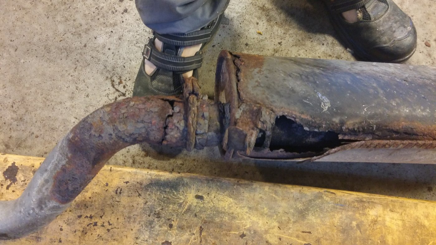

"Hr. synsmand der er da kun et lille hul i udstødningen".
Nå der er først syn næste år, men hullet blev for stort.
Potten råden, hul i bagrøret, utæt forrør og færdig flange på kat-en.

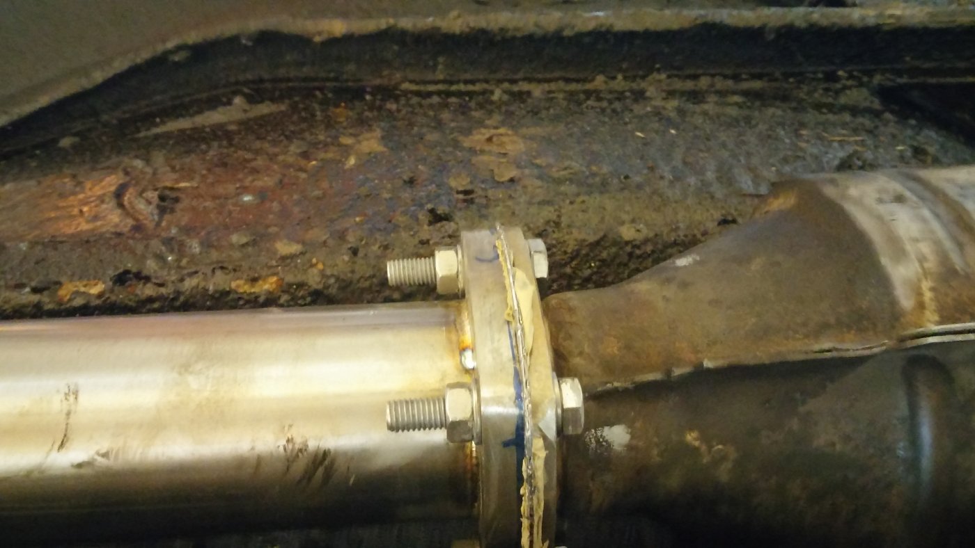

Lavede en rustfri flange til kat-en og svejste den på med Ar-Co2 mix og rustfri tråd.

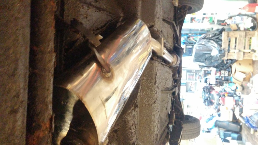

Nyt Raka system fra Sv.
Så nu brummer hun ikke mere...
