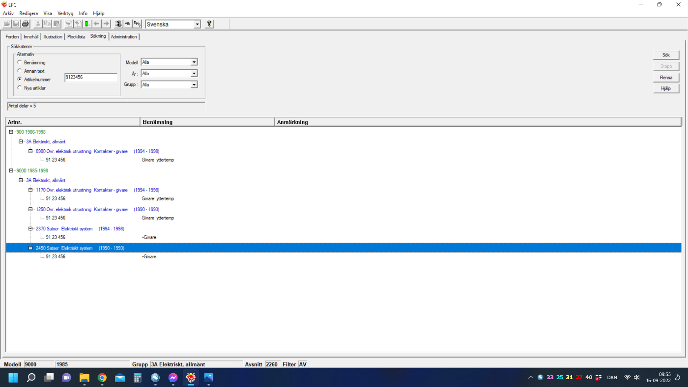

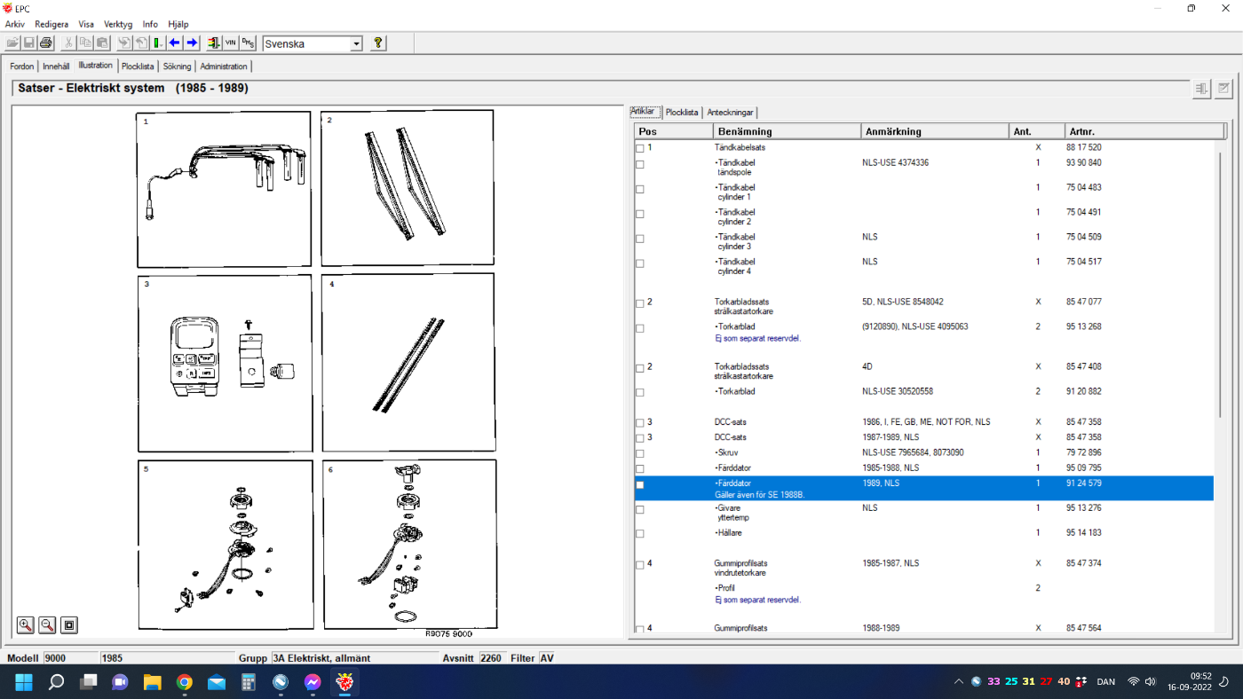

Så har du et mismatch imellem føler og ur
I følge reservedels kataloget, så det er meget sandsynligt at det er fejlen, da der ikke findes nogen erstatning for det oprindelige nr. der passer til uret, og de plejer at være gode til at give erstatnings numre
Føleren skal hedde 13, og ikke 23 i midten af tal kombinationen.
