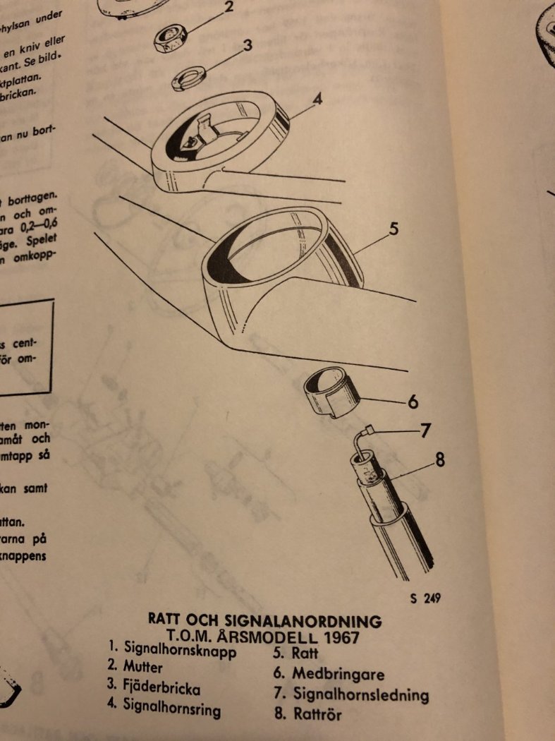

Jeg mener at selve navene er ens på alle SAAB 93-96 men på totakterne samt de tidlige V4 gik hornkablet igennem ratakselen som var hul. Disse har ikke behov for hornslæber da kablet bare tvinder i hele sin længde når man drejer på rattet.
Omkring 69 fik de hornslæber som var monteret på ratstammen og en krans var monteret på rattet. Det er modellerne med det store tynde "plastik" rat. Fra 75b fik de gummi rat hvor hornslæberen var monteret på rattet og kransen var monteret på ratstammen. Det er modellerne med det lidt mindre men tykkere "gummi" rat.
Min egen V4 er en 75a som originalt har det gamle rat, men den nyere type var monteret da jeg købte den. Så man havde monteret en krans på ratstammen så hornet virkede. Jeg har så senere monteret et originalt rat og lavet det tilbage til det gamle system.
Det kan nogenlunde let bygges om hvis det er nødvendigt. Ofte er der slet ikke tænkt på hornslæber osv. på uoriginale ratnav, så skal man selv til at være lidt snild for at få det til at virke. Disse fra Moto-Lita tror jeg dog er rigtige nok selvom de ikke har helt styr på hvilke årgange der har hvilken type hornslæber.

Jeg har kun en værkstedshåndbog fra 67-76 og her ser det ud som om horn-kablet kommer igennem den hule rataksel.
Det er muligt at det var anderledes på de tidligere, det vil jeg ikke afvise. Det er også noget bøvl at trække kabel gennem den lange akse, og når isolatoren på ledningen på et eller andet tidspunkt er slidt igennem af "rotationen" kan man godt forestille sig den lidt irriterende effekt.
