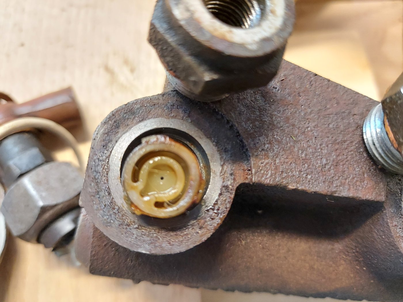

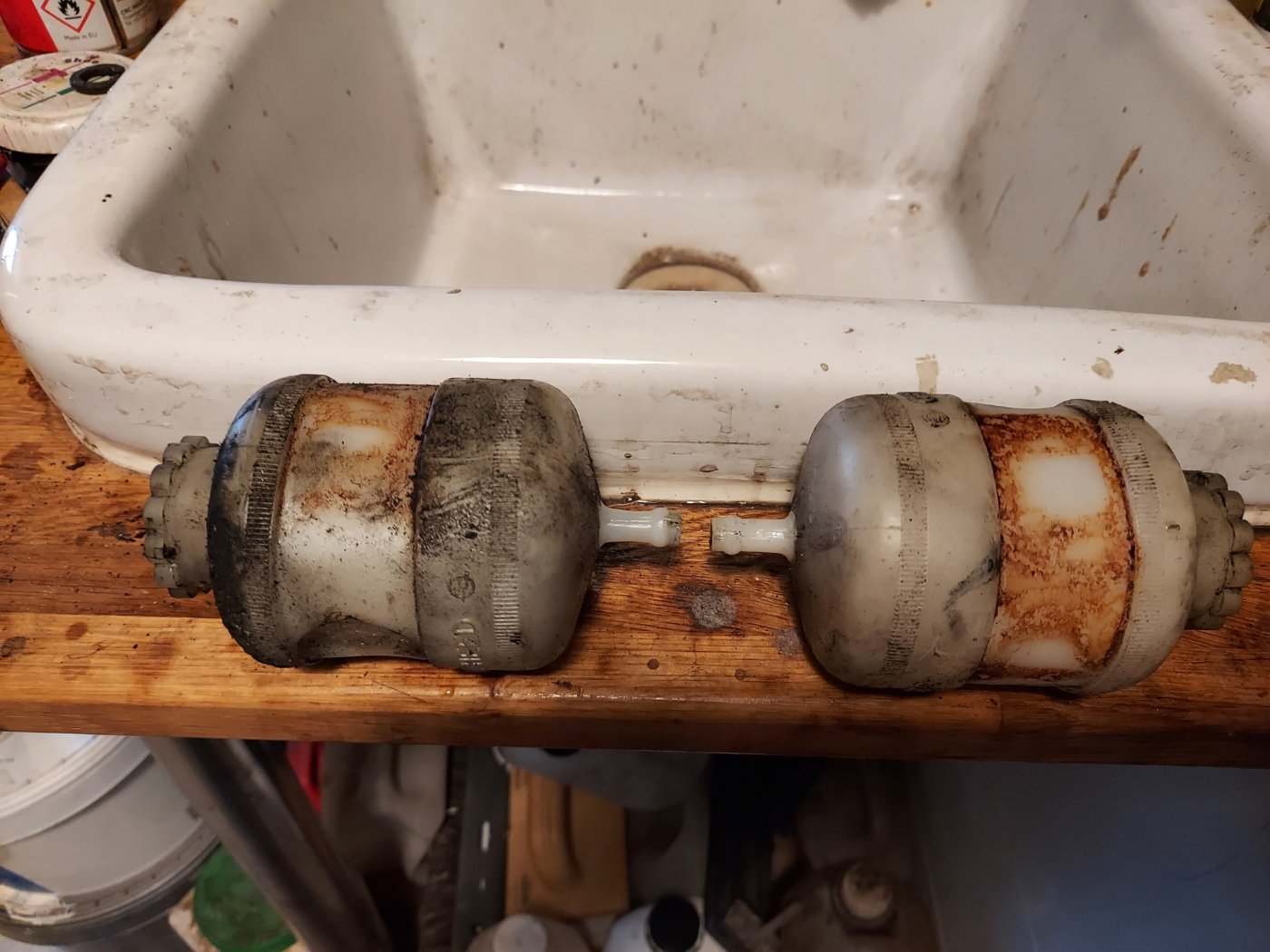

Saab Sonett bremsesjov.
Er i gang med min Sonett, og fik fjernet og adskildt hovedbremsecylinderen.
Uhaaa, den var snasket til inden i. Slam og snask over alt… Fuldstændigt fuldt.
Da jeg købte bilen i 2004, skyllede jeg hele systemet igennem med DOT4 og renoveres kalibre.
De var fine og ren inden i. Men fik friske pakninger mv.
I 2010 skiftede jeg bremsevæske igen, selv om bilen kun havde kørt 200 km. , siden 2004
I 2018 fik den frisk bremsevæske igen. igen meget få km.
Jeg ville sikre mig at hovedbremsecylinderen ikke blev ødelagt af stilstand.
Men ak, åbnede enheden i går og chock. Fuldstændig snasket. Primær stemplet er ætset og der er ar i boringen af cylinderen.
Derfor, hvis den skal genbruges skal den opbores og bøsning isættes. Men primær stemplet kan ikke skaffes mere ☹
Så hvad gør jeg så ????
Bygger om til moderne bremsecylinder, så som Saab9000 ? (dog uden bremseforstærker )
Eller ???
Gode råd modtages.

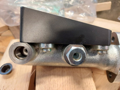

Der er jo muligheden med den her:
https://shop.speedparts.se/sv/prod/saab ... 23917.html
Saab 900/tidlig 9000 er vel også opdel to kreds som i X. på hver kreds... V. forhjul til H baghjul, og H. forhjul til V baghjul.
Saabklubben i SV har en nytilvirket:
https://saabklubben-reservdelar.se/93-9 ... linder-nt/
Men det løser ikke problemet på langt sigt....

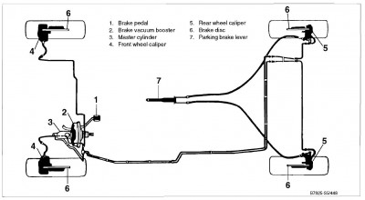

OG 900 MY87 er delt på følgende måde:
To porte på cylinderen der hver går til et T-stykke på "brændskottet" Ved T-stykket: Den ene afgang går til baghjul, den anden går til forhjulet. Så de bliver sikret med et X. Lige som på sonette.
På Sonetten sker delingen nede på bremsecylinderen med et T-stykke holdt fast med en banjobolt.

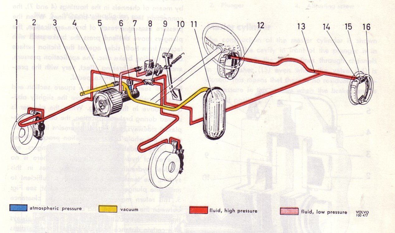

Egentligt ville jeg helst have et system med remote servo.
Som det sidder på Volvo Amazone
"Ala det her" :
http://www.skandix.de/en/spare-parts/br ... r/1072932/
Det er ærgeligt at betale 4000 kr for en ny hovedcylinder, og så stadig ende med et trægt og tungt system.

De remote forstærker systemer jeg kan finde er til eks. volvo P1800.
En kreds fra pedal til forstærker
Derefter en kreds ud i systemet. Den går ikke.... Kom så volvo gammeldaws,,,
Der er en anden grund til at systemet er tungt. Dvs. der skal trykkes hårdt:
Bremserne er lavet til Asbest belægning, det bruger man ikke mere. ( og godt for det, giftigt stads. )
Forskellen er at der skal trykkes dobbelt så hårdt med moderne belægning for at der kan påvirkes med samme bremsekraft pga. (mY) friktionskoefficienten er halveret på ikke Asbest belægning i forhold til de "gamle" klodser med asbest.

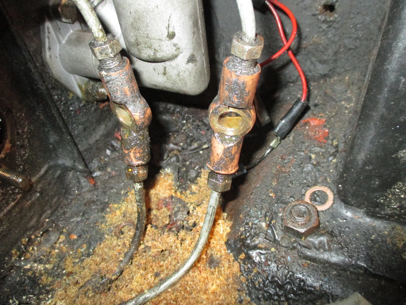

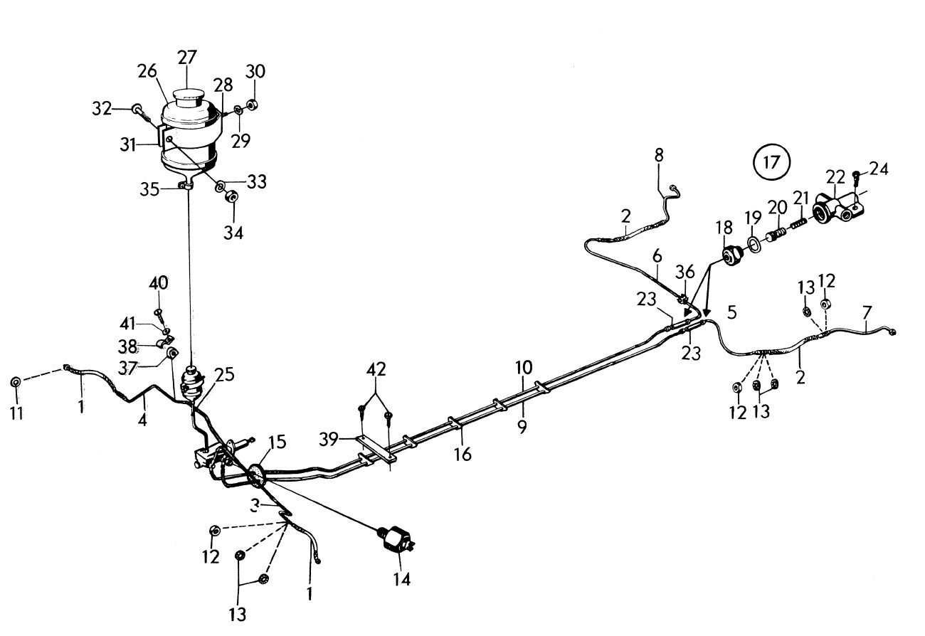

Der sidder ikke nogen ventil eller begrænser i eller på bremsecylinderen eller på på T-stykkerne.
Bremserør løber lige igennem bilen og bagi kobles der slanger på ud til svingarmen...

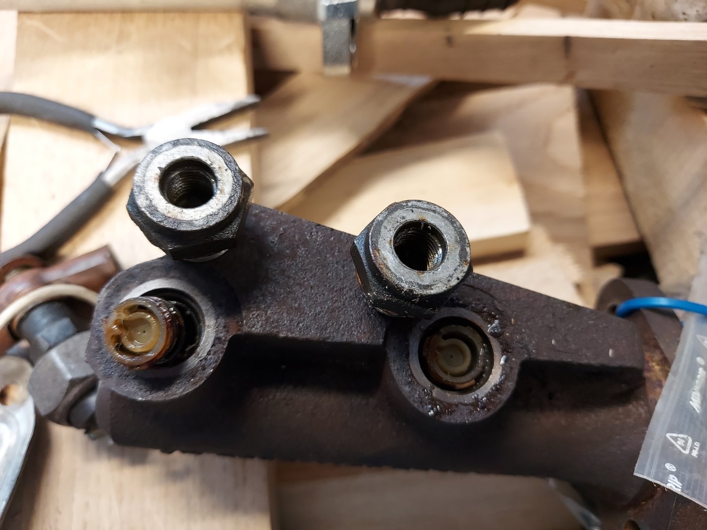

På vedlagte foto ses de to t-stykker der boltes på hovedbremsecylinderen med banjobolte.
Peter

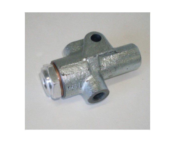

Indlæg: 12789
Re: Bremsecylinder Saab V4/Sonett III Hjælp
17. feb 2020, 12:07

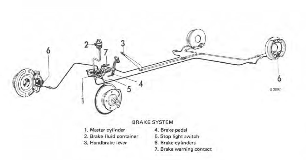

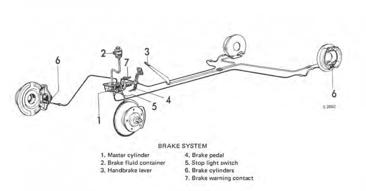

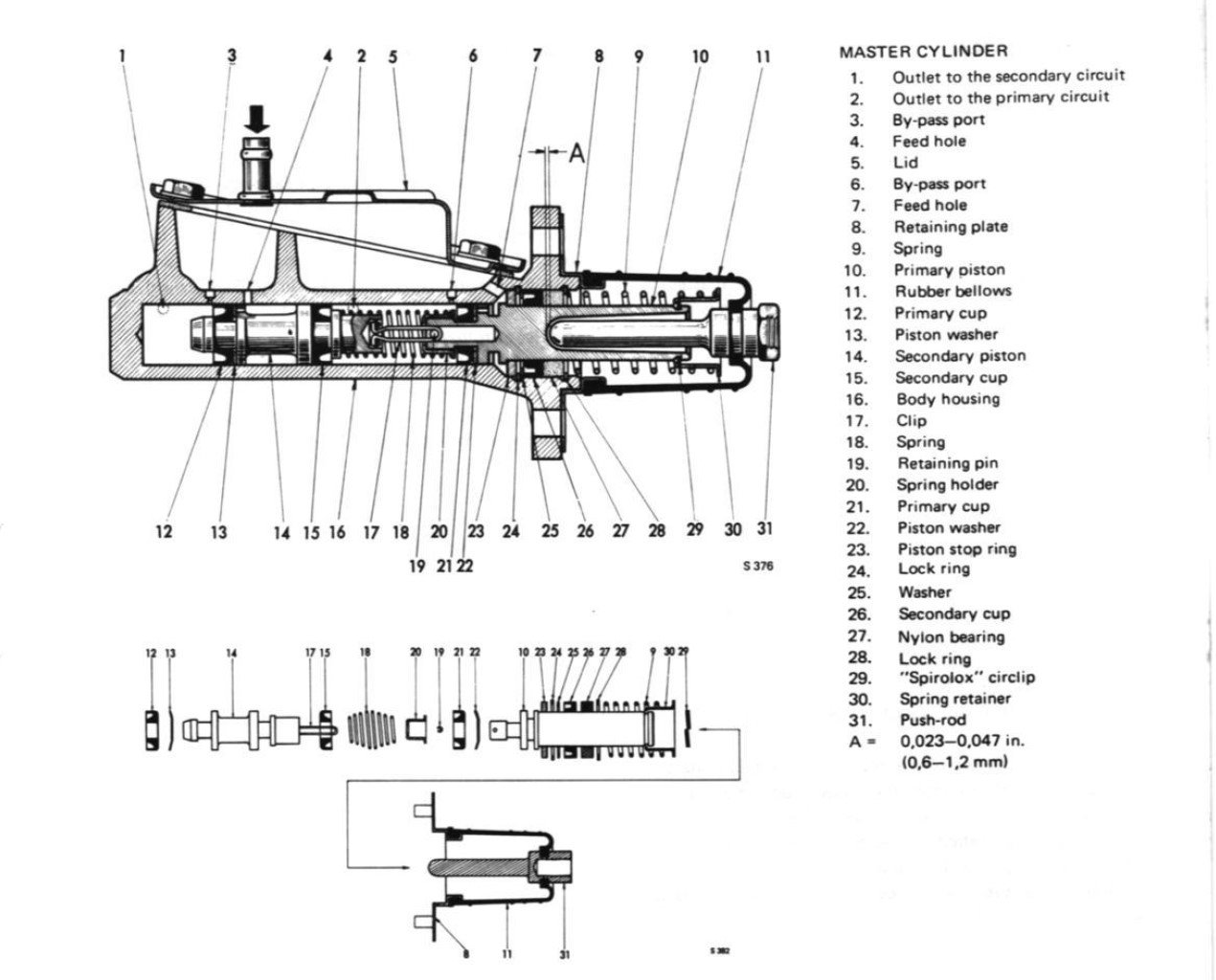

Man kan "nemt" sætte en anden hovedbremsecylinder på Saab 95, 96 & 97 systemet.
Dvs. man skal finde en der har ca. samme stempelstørrelse, og en der kan monteres ned ved pedalen med en fjeder.
Cylinderen er symetrisk og begrænsningen til trumlerne sidder på bremserørsystemet
IKKE på eller ved T-stykkerne på hovedbremsecylinderne, men der sidder to ventiler mellem hovedbremsecylinderen og bagbremsen.
Se tegning punkt "17" Ventile har nummer 71 75 995

Hvor har du den illustration fra?
I værkstedshåndbogen til SAAB 97 ser det sådan ud:

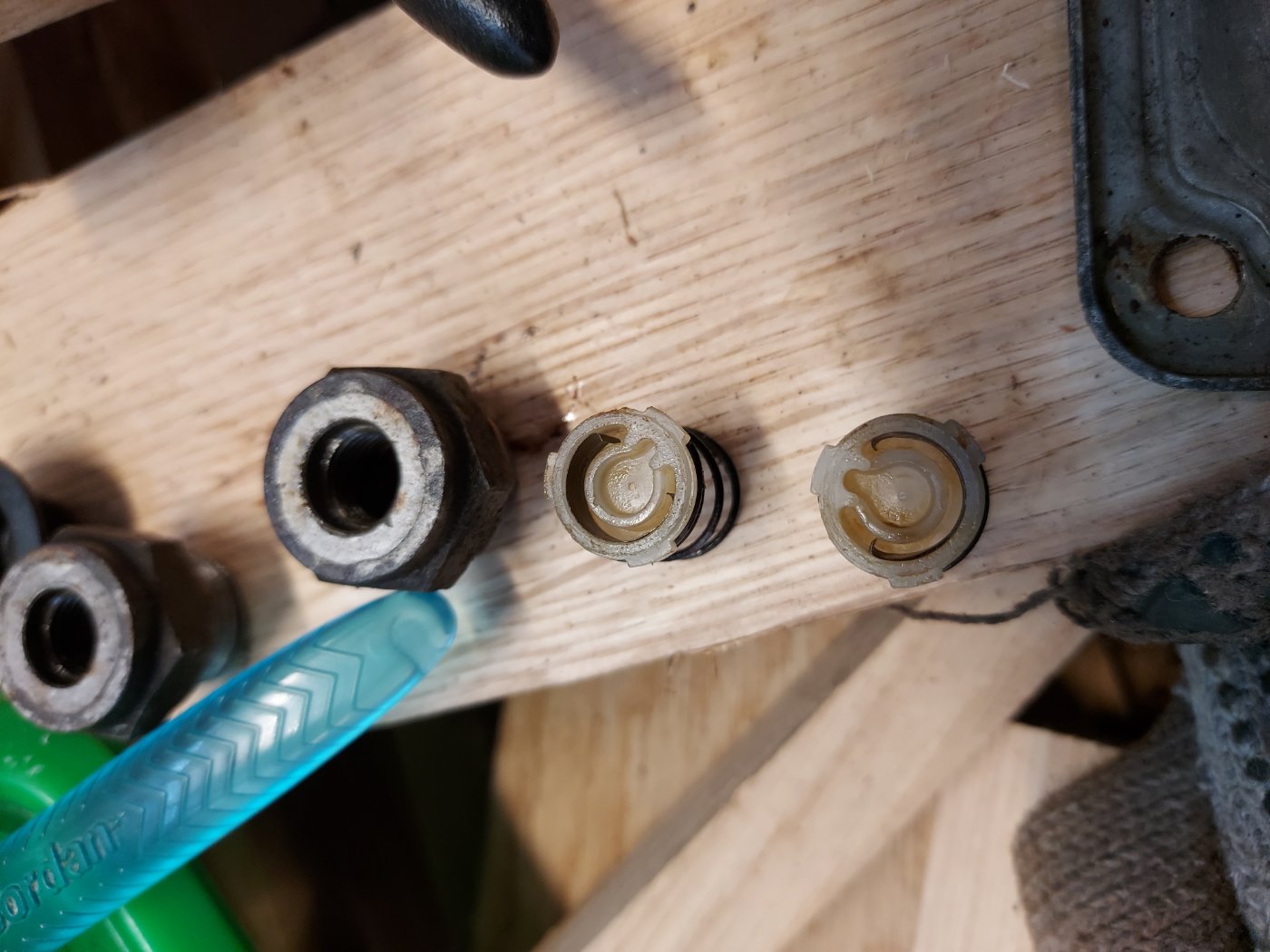

T-stykker på bremsecylinderen har ingen ventil monteret, har T stykkerne afmonteret og har tjekket.
Det kan den ikke have da den deler systemet på tværs.

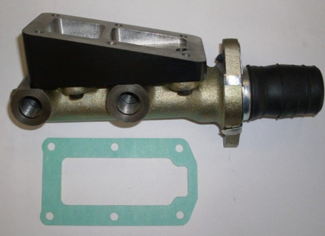

Ny hovedbremsecylinder kan købes i Holland:
https://www.saabparts.shop/Hoofdremcyli ... -1963-1974
Billigt: NEJ (3278 kr) billig fragt
Men den kan skaffes
Saabklubben sv. 4125 dvs. ca. 2900-3000 Dkr.
MEEEN her er fragt og leveringstid, svær og kostbar....
De kan også købes renoveret
https://www.saabparts.shop/Gereviseerde ... -1963-1964
Til 2100 kr. MEEEN, min enhed er "meget godt medtaget, med ar på stempler og boring.
Den skal ikke renoveres, med mindre der købes nye primær og sekundær stempler....
og så er økonomien væk i det....

Med risiko for at gentage hvad nogen måske allerede har nævnt:
De ventiler til bagbremserne er der for at begrænse bremsetrykket på baghjulene, så disse ikke blokerer før forhjulene. Altså for at bilen ikke skal snurre rundt når man bremser kraftigt.
Indlæg: 12789
20. apr 2020, 13:20
Der sidder ingen begrænserventil ved hovedbremsecylinderen.
Den er symetrisk og trykker samme mængde ud i hver kreds da den er forbundet på kryds.
De to messing T stykker er bare "rene" T-stykker, uden nogle begænsere over hoved.

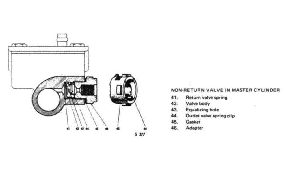

Der er omtalt en kontrventil i hovedbremsecylinderen.
Men ellers er der ikke noget.
20. apr 2020, 14:15
Hej Viking og Peter
Peter har ret: Den omtalte "nr. 17" tidligere i tråden er en trykbegrænser, der forhindrer blokering af baghjulene (men sikrer godt bid ved moderat bremsning -en fed detalje i glat føre). Sparer man dem, er man nødt til at indbygge en meget større sikkerhedsmargen (altså meget lav bremsevirkning bag ved lavt pedaltryk).
Viking: Den kontraventil, du nævner (og som der findes én af til hver kreds) er netop den omdiskuterede fortryksventil. Så der er næppe nogen anden vej end at bruge en ny eller renoveret "skod Girling ting" :D . Jeg havde nu ingen problemer med hovedcylinderen, men brugte den også kun i 23 år. Men hjulcylindrene -uha :( .

Så kom "guld hovedbremsecylinderen" hjem fra Holland.
Der sidder kontraventiler i hovedcylinderen helt som Morten siger.... jeg tog fejl... har boltet adaptor/niblerne af.
Saab Sonett V4 har reduktionsventil henne bag i bilen lige før overgangen til bremseslangerne.
Det har Sonett III ikke. Den har ventiler gemt nede bag niblerne i hovedbremsecylinderen.
Den nye cylinder kom kun med et stk.ny ventil "gemt" nede bag niblen og en prop i den anden port. Lidt mystisk..
Nå den nye cylinder er en std. type der kan skaffes økonomisk, og der er påbygget en alu udfræst klods så låget fra den gamle enhed kan boltes på..
Er IKKE tilfreds med det gamle låg, så skal nok have fræst et alu låg. så bøjer det ikke igen og bliver utæt.

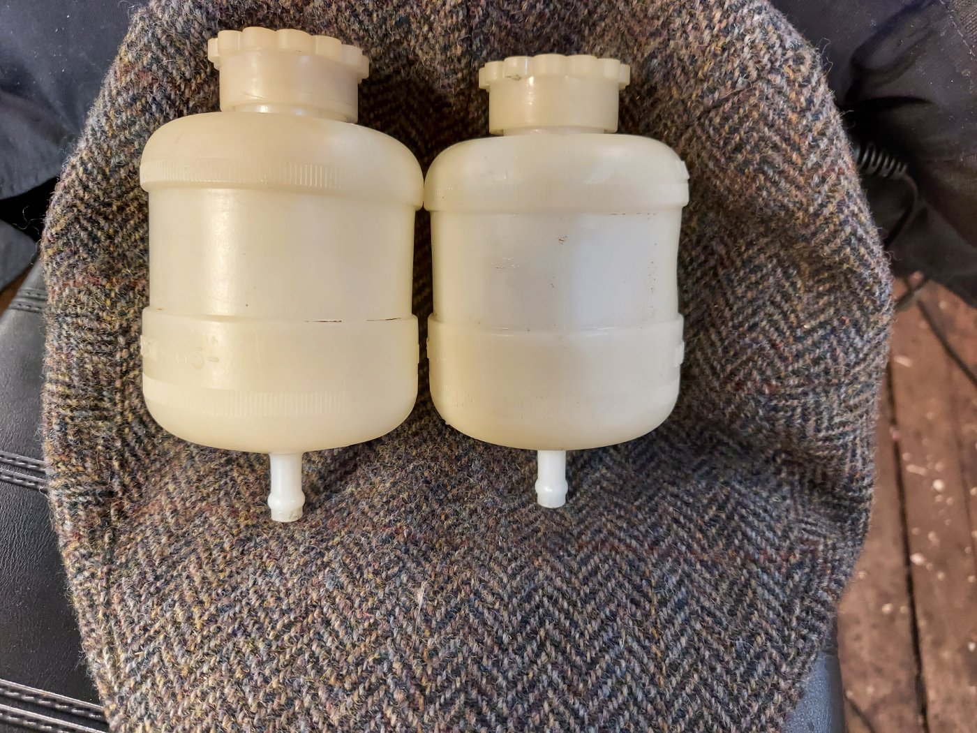

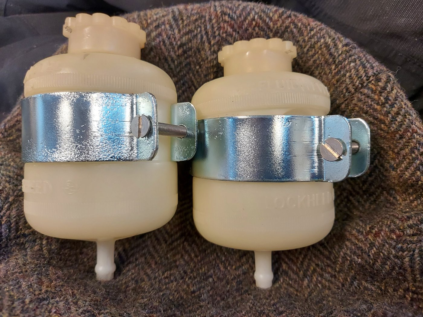

Sonett III har beholder til bremsevæske og koblingshyd. væske ført op så man kan fylde dem og holde øje med væskestanden oppe.
God ide, meeeeen slangerne går i opløsning og sender slam ned i bremsesystemet, slanger og låg bliver bliver utætte af ælde og hærger alt rundt omkring sig....
Bremsevæskebeholderne har fået ren Neptun og tandbørste. Derefter kogende sæbevand med Neptun..
Blikket til beholderne har NemSaab fået vandblæst og plateret. Ren Saab "Porno" 🥰
Det ender nok med at delene bliver så rene at de kan bruges til et bremsesystem.
Frontkaliberne bliver renoveret igen, nu med rustfrie stempler... og der kommet Goodridge teflon/rustfri bremseslanger på samt nye bremserør og nye enheder i bremsetromlerne.
Nu fixet jeg alt med bremsen, for det er nærmest umuligt at skifte komponenter når motoren er monteret... der er nul plads...
Så skulle der også være fred et stykke tid.

Har du købt en hundedyr hovedcylinder, hvor den ene fortryksventil mangler? :shock: Så må det enten være en ommer, eller også må du sikre dig, at de gamle originale kan bruges i den nye -især, når det ikke er til at reparere, når alt først er på plads.
HUSK!: SAAB har det sære (men smarte) diagonalopdelte 2-kredssystem, så det er absolut NOGO at have forskelle mellem de to kredse.
Trykreduktionsventilerne er noget helt andet (og hjælpsomt, som åbenbart blev sparet væk omkring 1970) -her var det også nødvendigt med dobbelt op på SAAB's tokredssystem med to enheder med samme reduktionstryk, men jo ikke nær så kritisk, hvis det ene baghjul skulle bremse lidt mindre end det andet.
I øvrigt dejligt, at der stadig er liv i tråden (og bilen/projektet) :D .
PS: Det er da i øvrigt en fin baggrund, dine væskebeholdere ligger på :wink: . Er den fra din tid som gastronomisk vansmægtende udsending i moderlandet til Lockheed, Girling og talløse andre lortebildele (før Valeo...)?

Hvis man ser på foto fra der hvor de sælger den nye hovedbremsecylinder, så leveres den UDEN niblen og uden holde/kontraventilerne.
https://www.saabparts.shop/Tandem-hoofd ... -1965-1968
Min hovedbremsecylinder kom med en nible og en ventil.
Men ok, de har nok fået den fra England, der ved man aldrig hvad man får leveret, hverken antal eller kvalitet, og man skal liiiiige selv lave dele færdig selv. 😊 Det har jeg oplevet uhyggeligt mange gange.
Maskindele er indpakket i gamle aviser og med te mærker fra te krus over alt…. (Hello Chaps, welcome to the 21st century) . De er nu meget hyggelige, men håbløst gammeldaws.
Beslutning: Jeg bruger de gamle kontraventiler, efter psyko afrensning. De virkede tilsnasket, så mon ikke de så også virker rene.
Vedlagt foto viser enheden fra forhandlerens hjemmeside og det andet foto viser bremsetrykreduceringsventilen (nr.17, hvis man kikker i diagrammet). Den er monteret i Sonett V4 og udgik da Sonett III kom til.
PS. Godt set, the ”six pence” er fra min tid som ”ulandsbistand” 😊, den er Harris Tweed, håndvævet på de ydre Hebrider, hvor jeg købte den. God mod sol ( som man næsten aldrig ser på de Britiske øer ), og god mod kulde, regn og varme maskinrør i kutteren .-)
"Enheden beskytter og godt mod måger, bundmaling og sol i DK. " Fotor viser "Sonett reparatøren" ved kølhaling af kutteren på bedding, lige efter at bunden er afvasket, klar til de 14 dages årlige arbejde når båden er på land.
