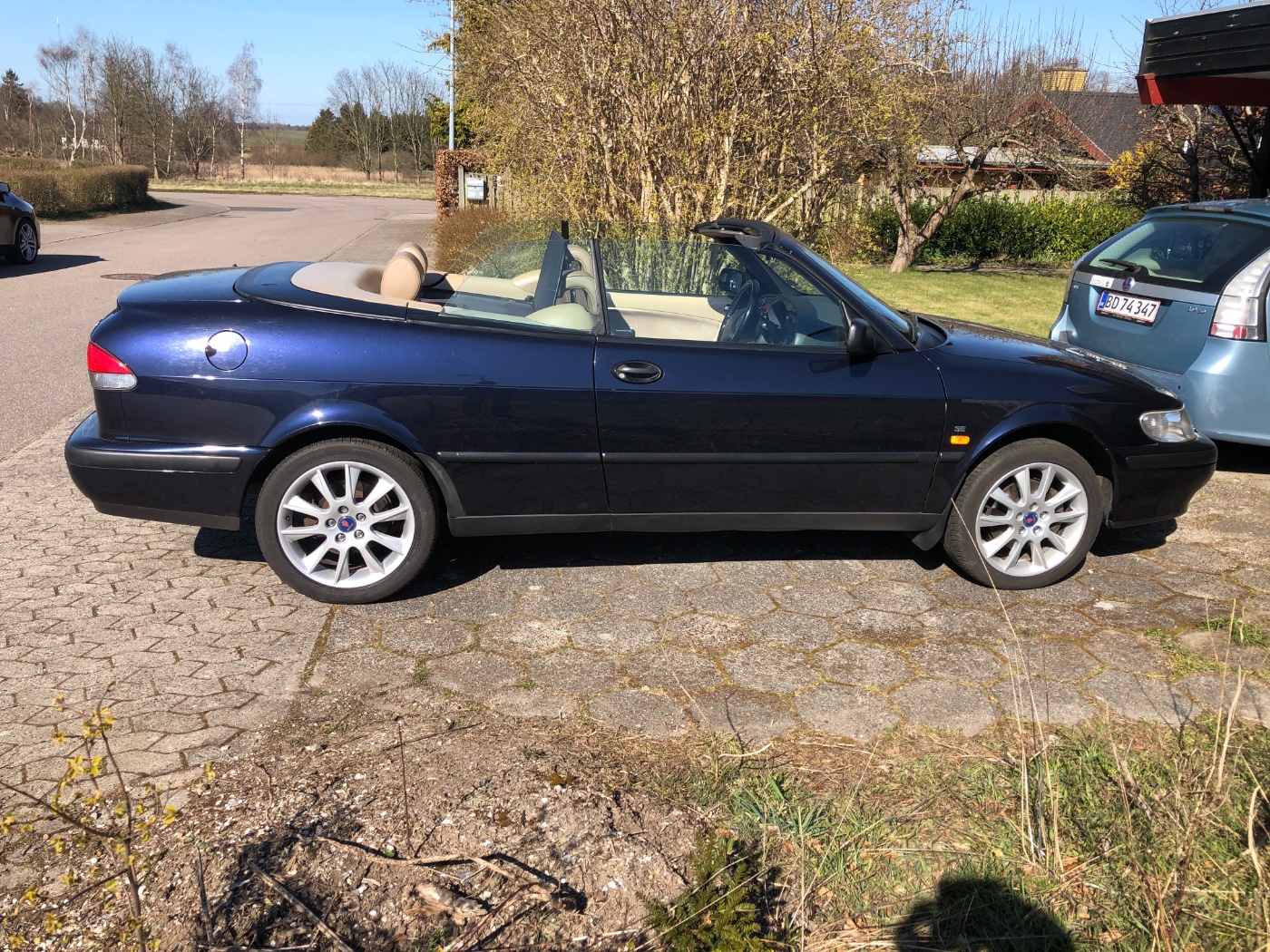

Her til aften opdager jeg at pakdåsen til den ene løftecylinder er utæt; det er venstre cylinder for 5. bøjle der 'savler'. Det forklarer måske hvorfor reservoiret var så godt som tømt da jeg gennemgik bilen efter købet.

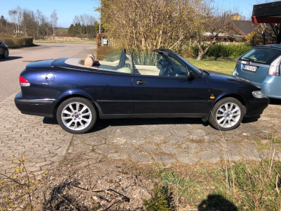

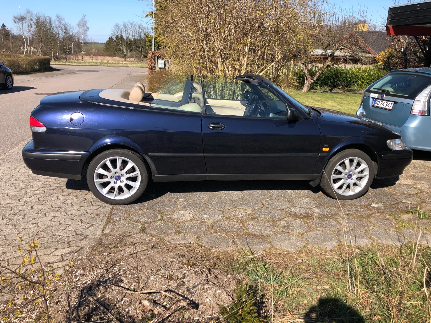

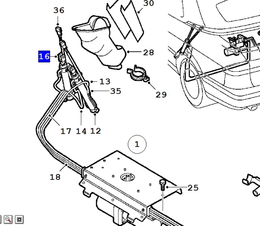

Derfor: Ved I om man kan købe pakdåsen i løs vægt, eller skal hele cylinderen skiftes? EPC giver kun et reservedelsnummer for hele cylinderen (#16 på billedet). Det andet billede er bare til pynt, i en vinkel hvor man ikke kan se oliepytten på fliserne :wink:
Modellen er en OG 9-3 Cab fra 1999.

Tak for tråden - det udelukker hjemme-renovering, i hvert fald for mit vedkommende.
Nogle på nettet har gode erfaringer med at hælde noget 'Snake Oil' på der blødgør pakningerne, meeen det er ikke lige min kop te. Skandix har også en renoveret til halv pris, men igen: Det kan være dyrt sparede penge. Så heldigt nok at den kan fås ny endnu.

Når hyd.cylinder river pakningerne så er det pga. rust og ujævn overflade på stempler, samt at pakningerne bliver stive.
Den ordentlige løsning til en Saab Cab:
To nye stempler..
Og frisk olie...
Det er en sliddel der dør efter 15-20 år.
og så kostbare er de heller ikke....

Stængerne på både 5. bow-cylindrene og hovedcylindrene er helt pletfrie og glatte, så det er nok pakningerne der er blevet hårde (og dermed indirekte har rustbeskyttet stængerne).
Ikke så underligt efter 20 års tjeneste; det bliver en ombytterløsning, for det skal ordnes. Når man arbejder med grøn elforsyning kan det ikke nytte at have en oliekilde i indkørslen 8)
