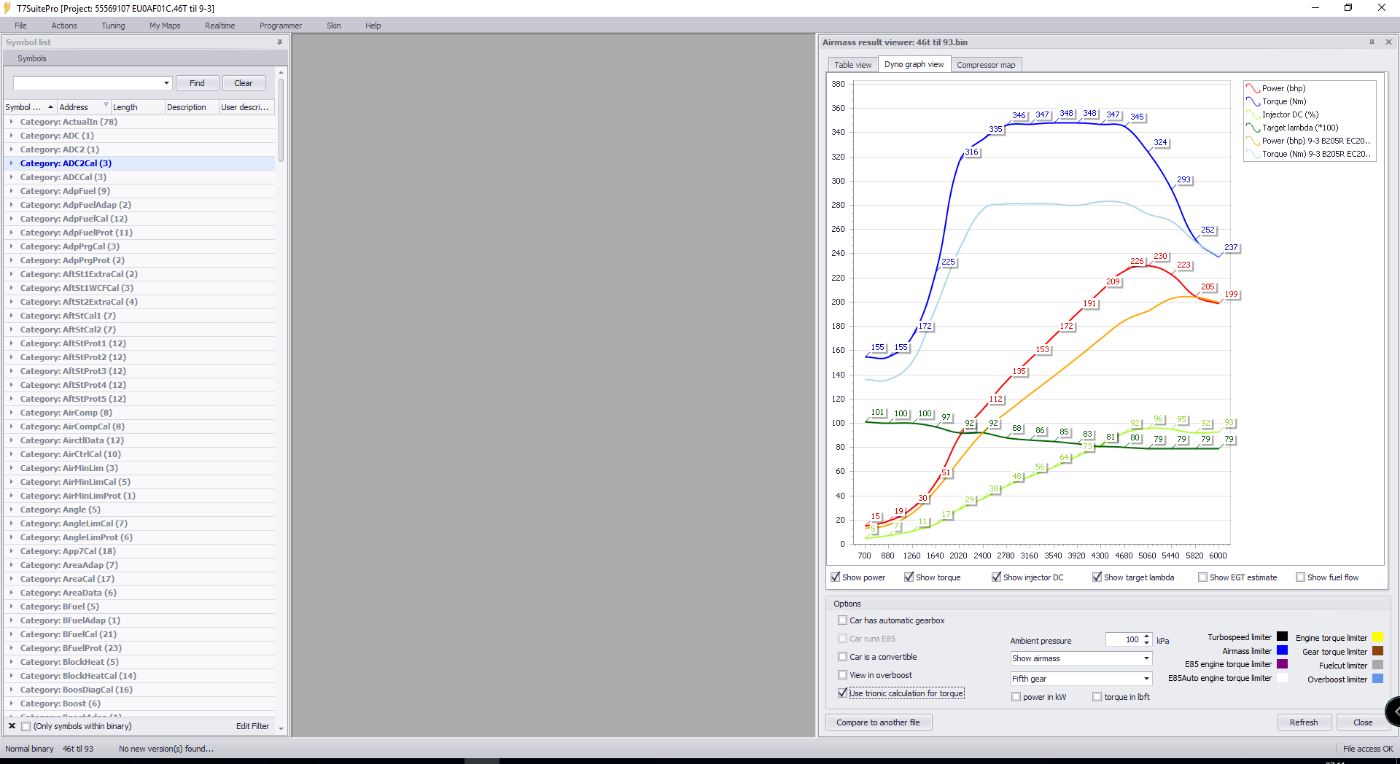

Men den mangler effekt. Opensid siger at jeg ikke rammer den luftmasse den burde vist som Mreq.
Den viser kun 840 g/s og burde ramme 920 g/s.

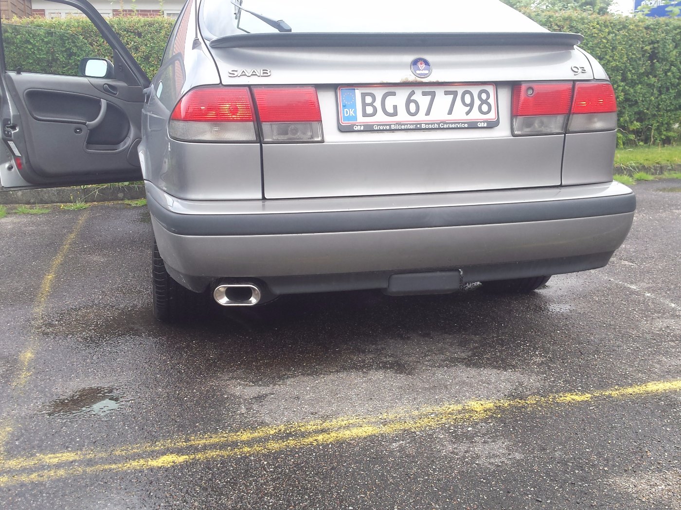

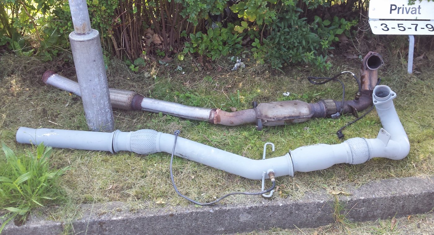

Efter 14 år på de danske veje så kunne bag lyddæmperen ikke mere.
Da min pris på u originale original dele var det samme som et sports system i sverige.
Så blev der bestilt et system fra Maptun
Rørhalen så enorm ud, men monteret på bilen er den ikke så meget Brian
Men jeg gemmer den originale hvis jeg bliver træt af den anden.
Lydmæssigt er den ikke så slem, lidt mere brum end en tæt original.
Og bilen føles mere kvik, men det kan være placebo effekten, eller den gamle var faldet sammen.

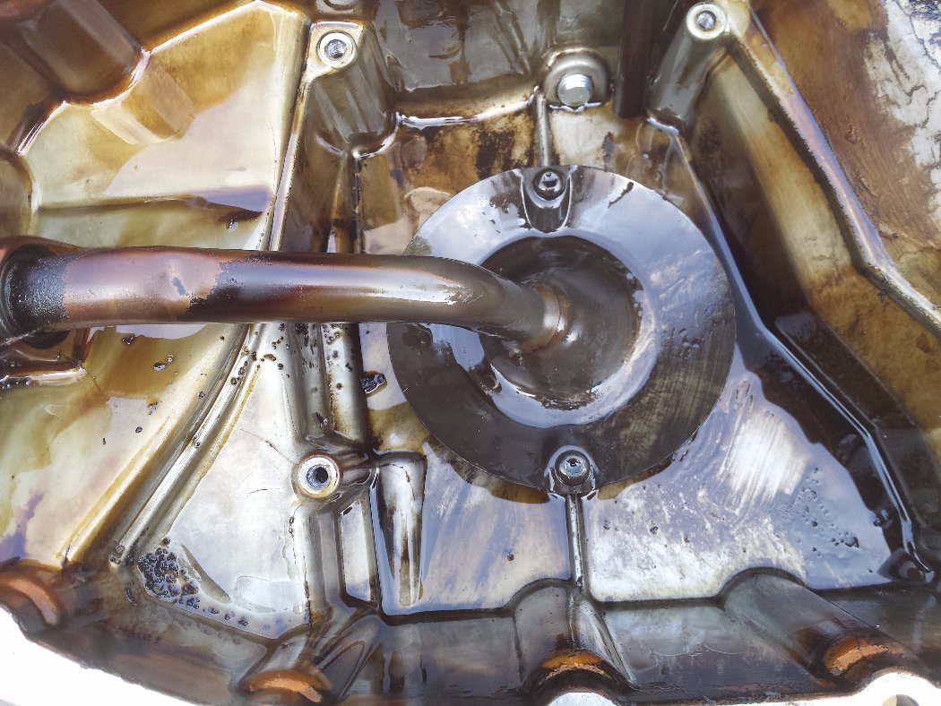

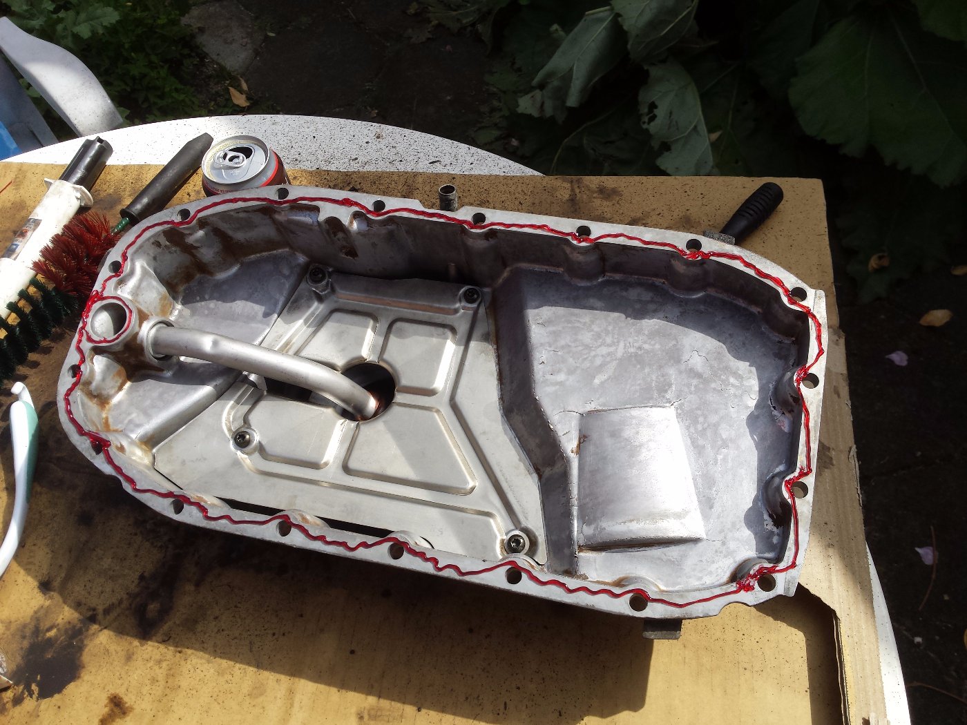

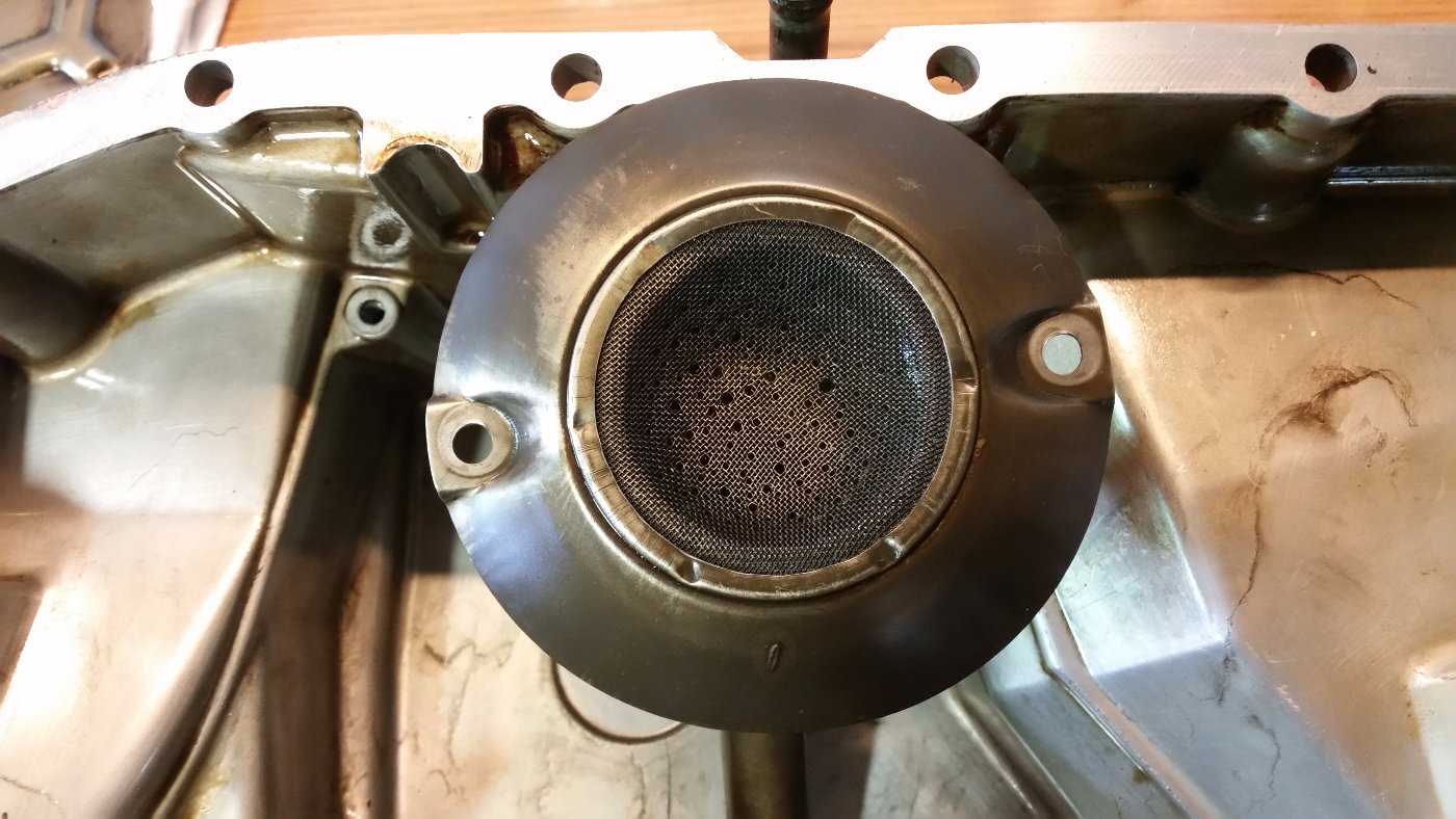

Alle der har, har haft en SAAB fra 1999 til 2004 har sikkert hørt om olie slam i bundkarret problemet.
Der stopper sugesien, med smadret motor til følge.
Med 330k på uret, og 14 år på vejen, så bliver man lidt nervøs for hvordan det ser ud.
Så ned med bundkarret.
Ca. 3 timer senere, og det var spild af tid :)
Den fik et nyt sugerør, bare for at være sikker
Renset og klar til montering
Forrøret blev opgraderet, så helt spild af tid var det ikke
Det kræver lidt mere justering da det sidder meget tæt på forbroen,

Værkstedet da jeg ikke ville svine fliserne med olie.

Kunne du sænke forbroen uden at have en "kran" på motoren?
Indlæg: 1845
Re: 9-3 t 2003 hverdagsbilen
10. aug 2017, 06:44
Mads ingen kran blev brugt.
Motoren står på de forreste ophæng, der er boltet i karossen, og det bageste der står på forbroen bliver ikke sænket meget.

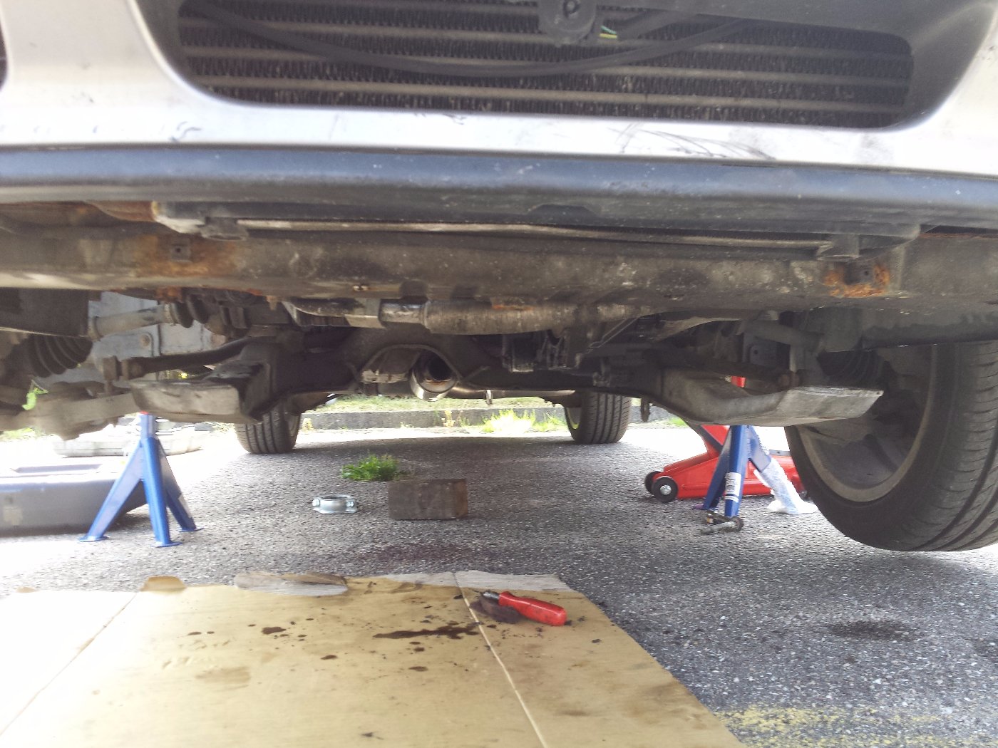

Fremgangs måden.
Beskyttelses pladerne bag kofanger fjernes, hvis de stadig findes ;)
Nederste del af højre inderskærm afmonteres
Forrøret fjernes
De bageste bolte bliver afmonteret, og monteret igen så de har fat i ca. en cm. af møtrikken i vognbunden.
De forreste bolte afmonteres.
Derefter løsnes de midterste bolte skiftevis, indtil de kan afmonteres.
Forbroen sænkes. og bundkarret kan afmonteres :)

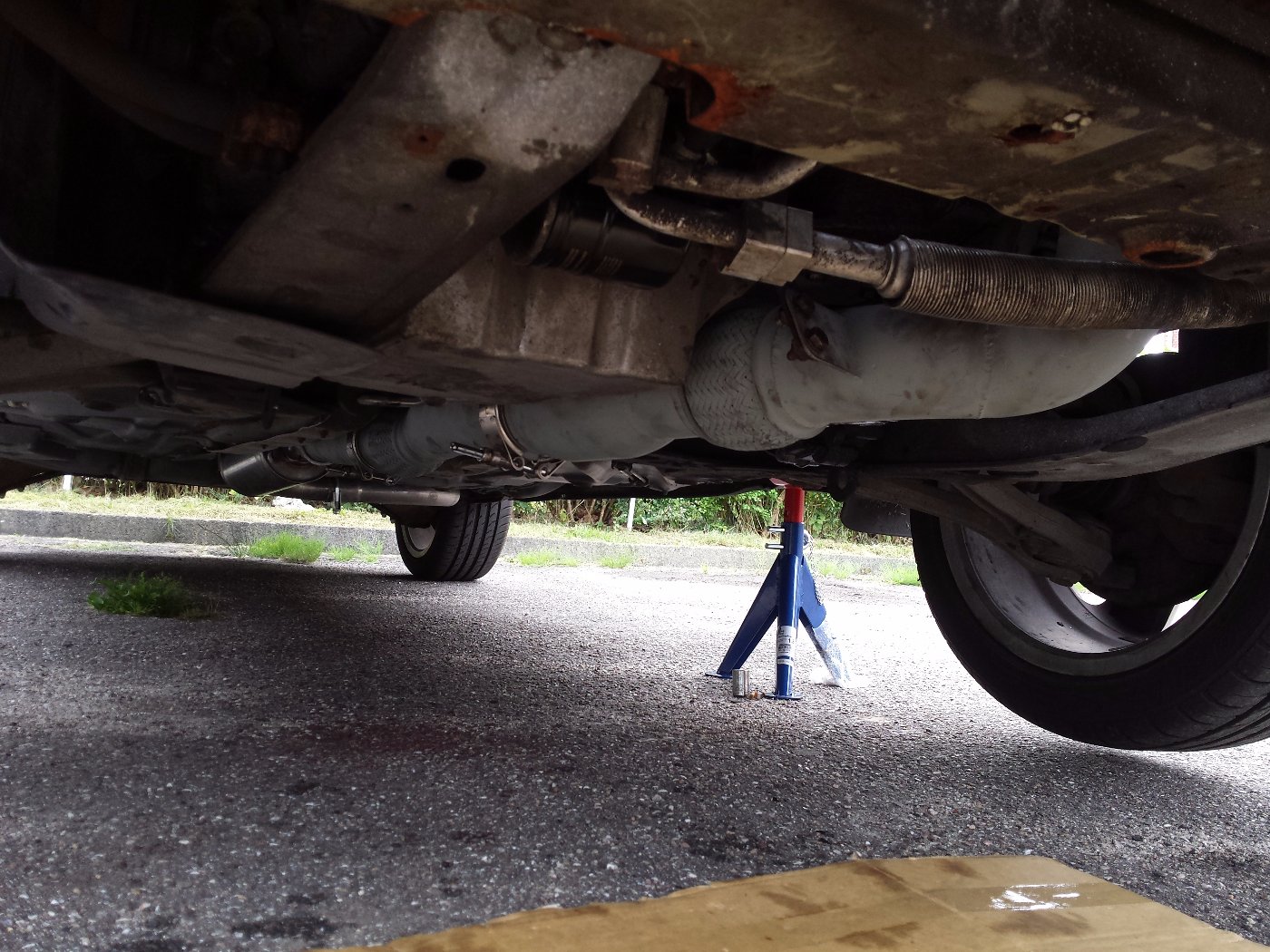

Forrøret blev indkøbt da prisen var rigtig, og ja det er 3" fra turbo til bagsæde med kat.
Oprindeligt ikke fordi jeg behøvede det, til den lille effektforøgelse jeg har planer om, men fordi jeg "KU"
Fik kørt en lidt længere tur i dag, og Den er som forvandlet, bedre trækkraft ved alle omdrejninger, bedre speeder respons.
Jeg er vældig glad, endelig føles det som 200 hk. :D
Da det er sommer ferie, solskin, og varmt blev det tid til en øl eller to på terrassen.
Og tid til lidt eftertanke.
Da jeg købte den i det sene efterår, der trak den helt ok, og benzinøkonomien lå på 9,2 l pr 100 km.
Hen over vinteren blev økonomien forværret til omkring 11,2 l pr. 100 km.
I første omgang ikke noget at blive nervøs for, da den normalt kun kører ca 35km om dagen.
Da foråret endelig kom og sommehjulene blev monteret (vejgreb).
Så manglede jeg effekt, og økonomien blev ikke forbedret :twisted:
Kombineret med et relativt stort olie forbrug, og blå røg ved koldstart
Turboen blev skiftet med en fra en Aero, og det hjalp på olieforbruget, og trækkraften, men ikke på økonomien.
Men der var 2 knækkede pindbolte til udstødningsmanifolden,
Topstykket blev skiftet da det var lagervare, men ingen ændring på økonomi og trækkraft :twisted:
Udstødningen blev skiftet, den gamle var fuld af huller, den blev opgraderet til en såkaldt sports udstødning.
Kun ændring i lyd, ellers ingen ting :roll:
Forrøret blev skiftet og holy shit trækkraften kom tilbage
Så den foreløbige dom lyder på tilstoppet kat.

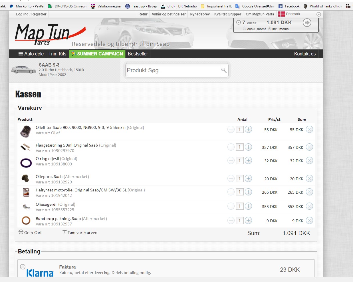

Jeg har en tube af den originale GM flangetætning som jeg købte i Trollhättan til et af deres lagerudsalg for år tilbage. Jeg tror ikke at jeg gav mere end en 50'er for det dengang, og der er sikkert nok til mit brug resten af livet.
Det eneste jeg ikke lige har på listen er vist den o-ring til oliesuget og så selve oliesuget hvor jeg nok bare laver en masse ekstra huller i det gamle med en ridsespids.

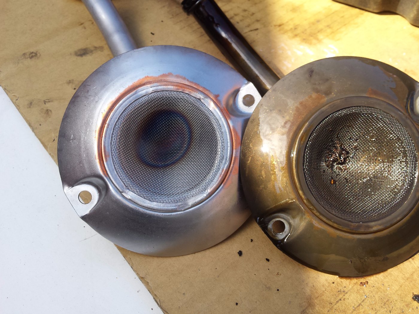

Ekstra store huller i sugefiltret, med en ridsespids :shock:
Jeg ved godt at der er en del der gør det, men de har nok ikke helt tænkt på de mulige følgeskader.
Argumentet for er at oliepumpen ha de bedste betingelser for at kunne suge olie, da sugesien aldrig kan stoppe til.
Og at pumpens tandhjul der er lavet af stål nok skal gnaske resterne i stykker uden at blive slidt, og oliefiltrer tager de sidste rester inden olien når de vitale dele.
Argumentet imod er mange.
1. stål er ikke forgængeligt mere slid.
2. Det er monteret i et alu. hus, Hvor olien suges ind, og trykkes ud fra siden af pumpen, større slid på huset (forkammerdækslet)
3. inden olien når filtret sidder der overtryks ventilen. bare forestillingen om hvad der sker hvis den bliver blokeret i åben, eller lukket tilstand, giver mig kuldegysninger
Men selvfølgelig hvis man vil spare 600 kr på en opdateret sugesi så er store huller vejen frem vejen frem :?

Angående oliesuget så er her hvad jeg gjorde med mine forældres 9-5er:
Jeg har bare udvidet nogle af hullerne i det eksisterende net. Der burde ikke komme metalspåner i oliepumpe eller lejer eller andre steder da jeg bare har "skubbet" lidt med trådene i nettet.
Ikke pænt, dét er jeg enig i, men da der i bund og grund ikke var nogen problemer inden jeg pillede bundkaret af, er dette bare gjort som en forebyggende foranstaltning de jeg alligevel havde det hele adskilt. En nyere type oliesi med grovere net er pænere, men bør have omtrent samme effekt som dette. Sien er jo ikke et filter men bare en foranstaltning der skal udjævne trykket i suget (hvis man kan sige det) så der ikke suges luftbobler ind.
Det er heller ikke noget jeg selv har fundet på, men noget jeg har læst på nettet et sted. Jeg kan dog ikke lige komme med en kildeanvisning da jeg ikke kan huske hvor, men det er min opfattelse at der er mange andre der har gjort det samme.
Jeg overvejede også at købe et nyt oliesug men kunne ikke lige købe det hvor jeg købte de øvrige stumper dengang, så jeg endte med den "billige" løsning.

Hej Mads det er yderst moderate huller, og burde ikke skabe alverdens problemer.
Jeg har set der meget værre, Store huller = meget flow :(
Sien der virker som en trykudjævner, som hovedopgave :shock:
Nu er jeg ikke hydraulik ingeniør men det virker ulogisk.
Hvorfor lave en restriktion Der er afhængig af oliens tykkelse og der med ikke give et konstant tryk, under alle omstændigheder.

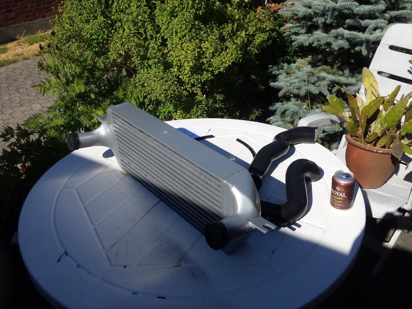

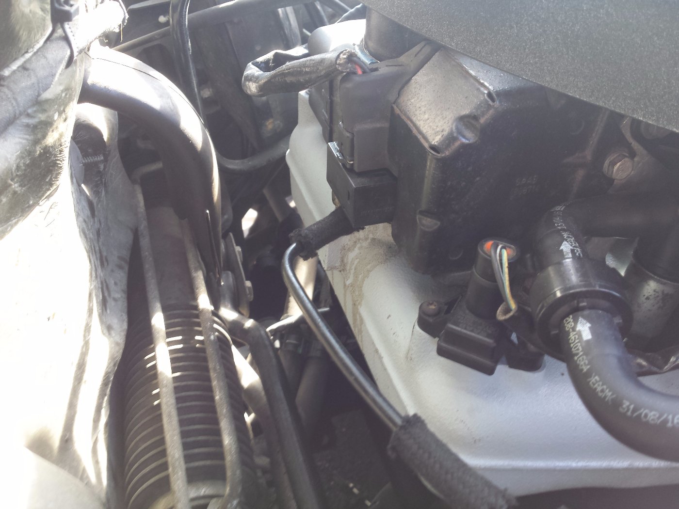

Men tilbage til bilen, jeg har haft et stykke pap under bilen en nats tid, og der var et par oliedråber på det.
Hvad er der nu galt :cry:
OP med bilen for at undersøge, og hvad satan oliespild fra indsugningsmanifolden.
Ved nærmere inspektion var det fra gasspjældet
Suk
Kontrol af krumtapshus ventilation slanger
Ingen olie,
Hoved mistænkte er intercooler er fyldt med olie, jeg overvejer stærkt at bore et hul i en endetank, dræne olien og sætte en selv skærende skrue i for at lukke hullet. istedet for at afmontere kofanger, og stiver for at afmontere køleren. og jeg skal finde en oring til gasspjældet, da den helt åbenbart ikke er tæt.

Prisen på grisen er 3000 kr inc. fragt.
https://www.maptunparts.dk/udstodning/m ... -2003.html
Kvaliteten er bare iorde, og det passer bare.
Mange tak det er en fair pris.
troels

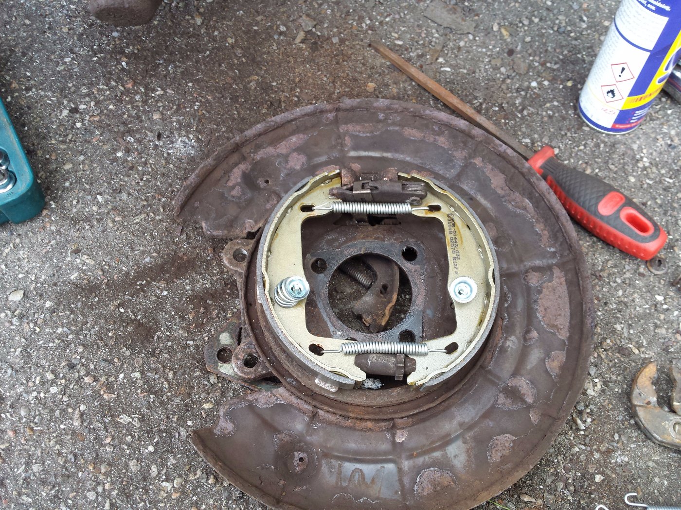

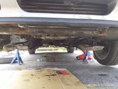

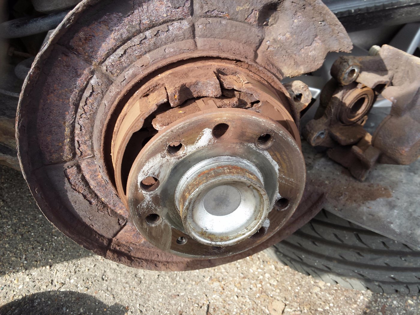

Bagbremser, et kedeligt emne.
Da jeg købte bilen så bagbremserne meget kedelige ud, læs meget rustne.
Jeg håbede på at jeg kunne bremse mig ud af problemet.
Men nej !
Fik en pibe lyd fra hjulene, her forleden, kiggede lidt på bagbremserne og det var byt til nyt.
Skiver, klodser bremsebakker og monterings sæt blev indkøbt, og en "hygge" lørdag blev afsat til projektet :(
Og det var ikke noget kønt syn.
Fejl Aldrig aldrig Fedt imellem bremseskive og hjulnarv, da det kan give anledning til bremser der vibrerer
Håndbremsen lignede lort, Og bremseklodsrene var rustet fast.
Narv renset, og så var der skift af bremsebakker. Problem nummer 1 der er ingen plads, og jeg indså hurtigt at det ville være meget lang varigt at skifte bakkerne med narvet monteret.
Så lidt skrue skrue og overtalelse med en stor hammer
Meget nemmere ;)
Resultat bilen bremse meget bedre, end da jeg købte den som nysynet.
Håndbremsen virker som den skal.
Noget jeg burde have lavet da jeg købte bilen, da et bremse rulle felt ikke kan afsløre dårlig bremsevirkning på vejen.

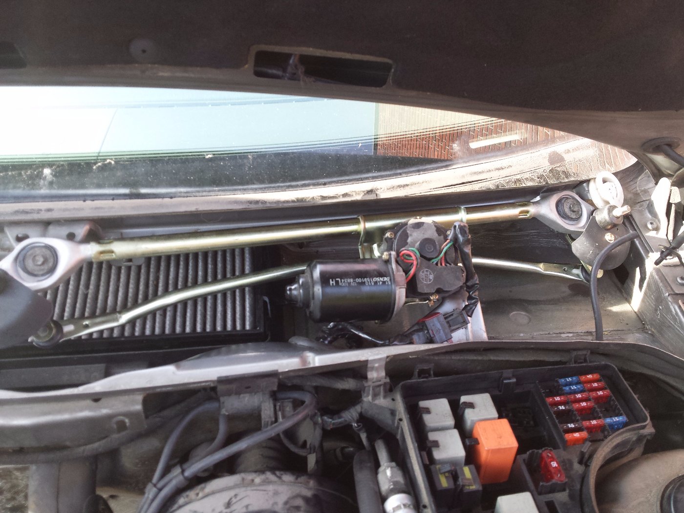

Venstre visker motor lever sit eget liv grundet en bukket aksel. Søgte efter en ny motor, og prisen på grisen var 3200 kr :shock: :shock:
Fik forsigtigt banket akslen ud af huset, og rettet den, mangler bare en funktions afprøvning.

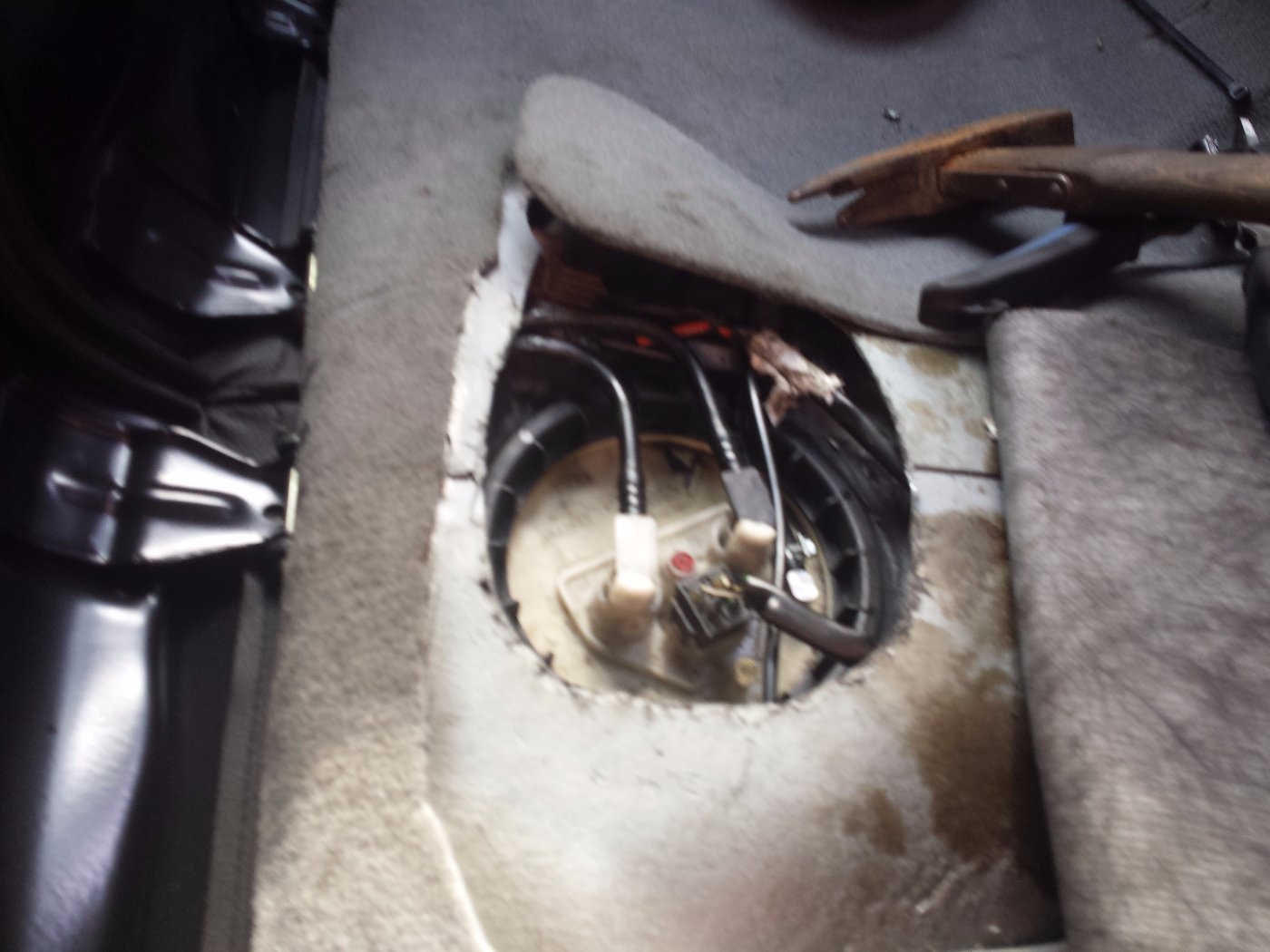

Trin 1 Montering af dykrør i tanken.
Op med bagsædet løfte udskæringen i tæppet, fjerne en plade, og man kan afmontere stikket til tank armaturet :twisted:
Tanken skal ned for at afmontere benzin pumpen, desværre noget man ser på flere og flere nye biler.
At ligge under bilen og slås med rustne bolte, tømme tanken, osv. lød ikke optimalt.
Så det var frem med kniven, og plade saksen.
Armaturet er ude :roll:

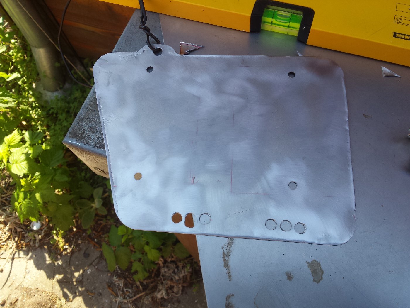

Dyk rør skal monteres. Mål 5 gange, og skær en gang, fyret skal helst virke med næsten tom tank
O ringen til armaturet var blevet for stor. ud og ligge i solen i nogle timer. Alternativt ind i varmen natten over
Imens blev der konstrueret beslag til fyret, 2 mm hulbånd til tagkonstruktioner virker fortrinligt til dette.
Måle skære og bukke od dette er resultatet.

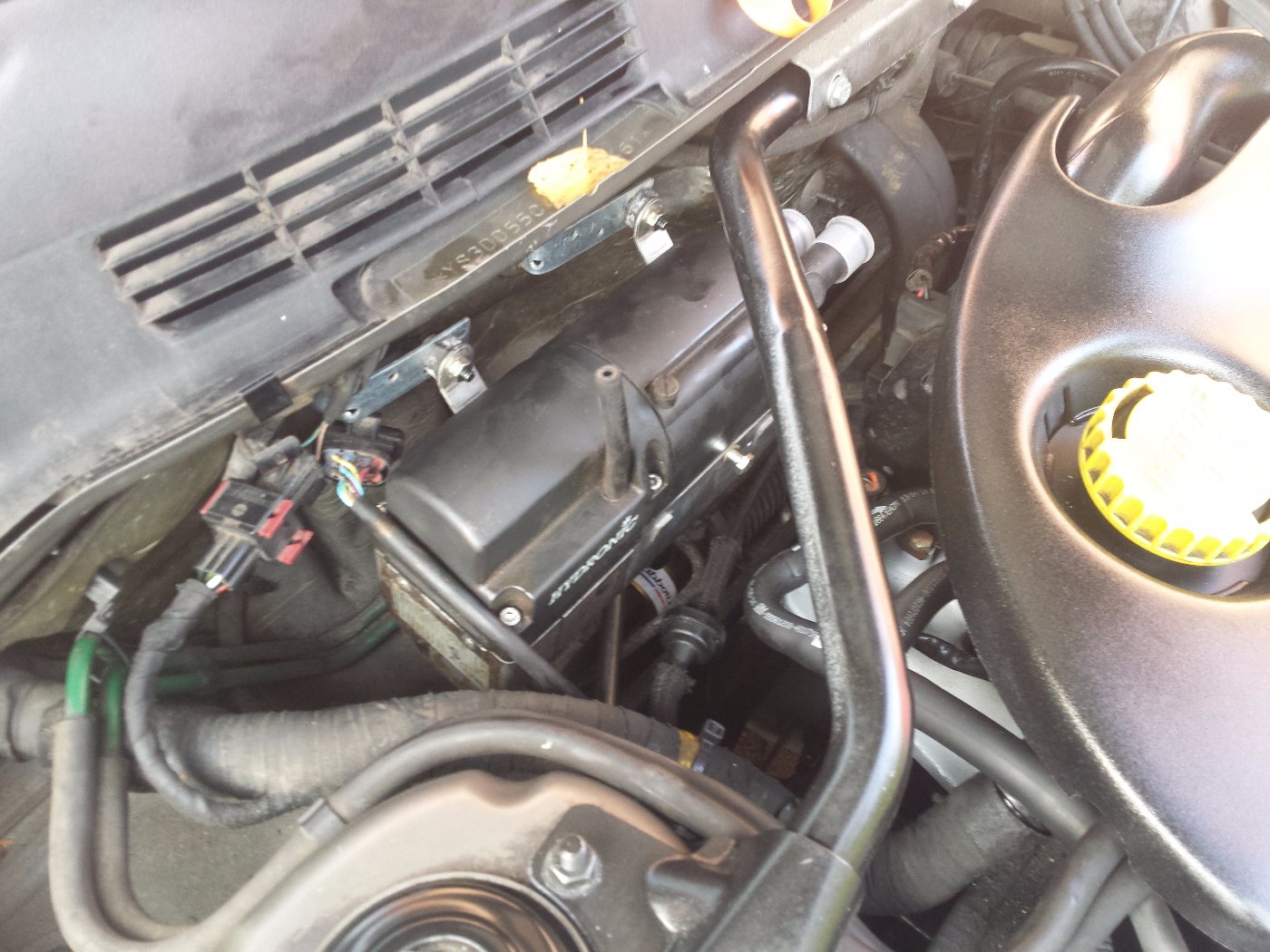

Fyr på plads
Desværre tager afstivningen til tandstangen pladsen til udstødningen, så der skal en vinkel på udstødnings slangen

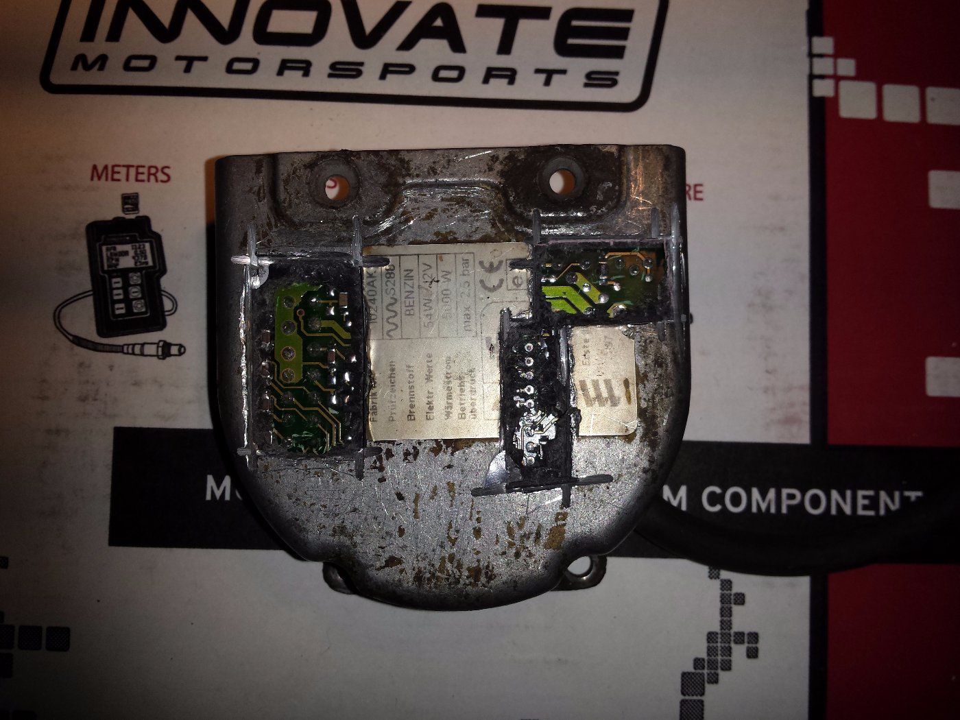

Et fyr er en dejlig ting.
Min Hybridfyr kørte i små 14 dage, hvor det besluttede sig for at der var en fejl på gløderøret, som i kortslutning til stel :(
Fyret blev adskildt, og der var ingen synlige fejl,
Så et nyt gløderør blev indkøbt og monteret, men stadig samme fejl :evil:
Ok det ser ud til at styreenhede er hjerne død.
Og da NSB har skrevet mange indlæg om hans problemer med dårlige lodninger i styreenheden, men desværre ikke har nogle billeder.
Så har jeg et af et op skåret modul
Planen er et lodde alle forbindelser om, og håbe på det bedste, ellers skal der er nyt modul til, og det er dyrt, minimum 2000 kr.
Indlæg: 1845
12. nov 2017, 12:42
Det krævede bare lige en ny lampe til skrivebordet
En led lampe med forstørrelsesglas :(
Jeg er desværre ikke helt ny længere.
Men fyret virker igen efter en gang lodning, så nu skal det bare lukkes igen
Og her bliver det nok bare universal silikone til motorer.

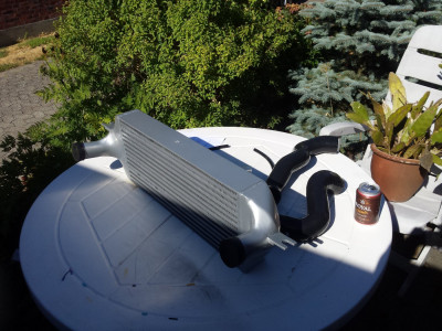

Næste indkøb blev nogle ekstra instrumenter.
Et olietryks ur, en udstødnings temperatur måler, og en Wideband blandings måler.
Viktige inputs når man selv forsøger sig med at forøge effekten.
Placeringen af urene er stadig i planlægnings stadiet. Foreløbigt er olie tryks manometret tiltænkt i midten af instrument border, intrigeret i blændpladen til solsensor, og alarm diode.
De 2 andre ure kommer nok over bakspejlet intrigeret i pladen der holder kabine lyset.
Svært at beskrive, men det betyder en del glasfiber arbejde.

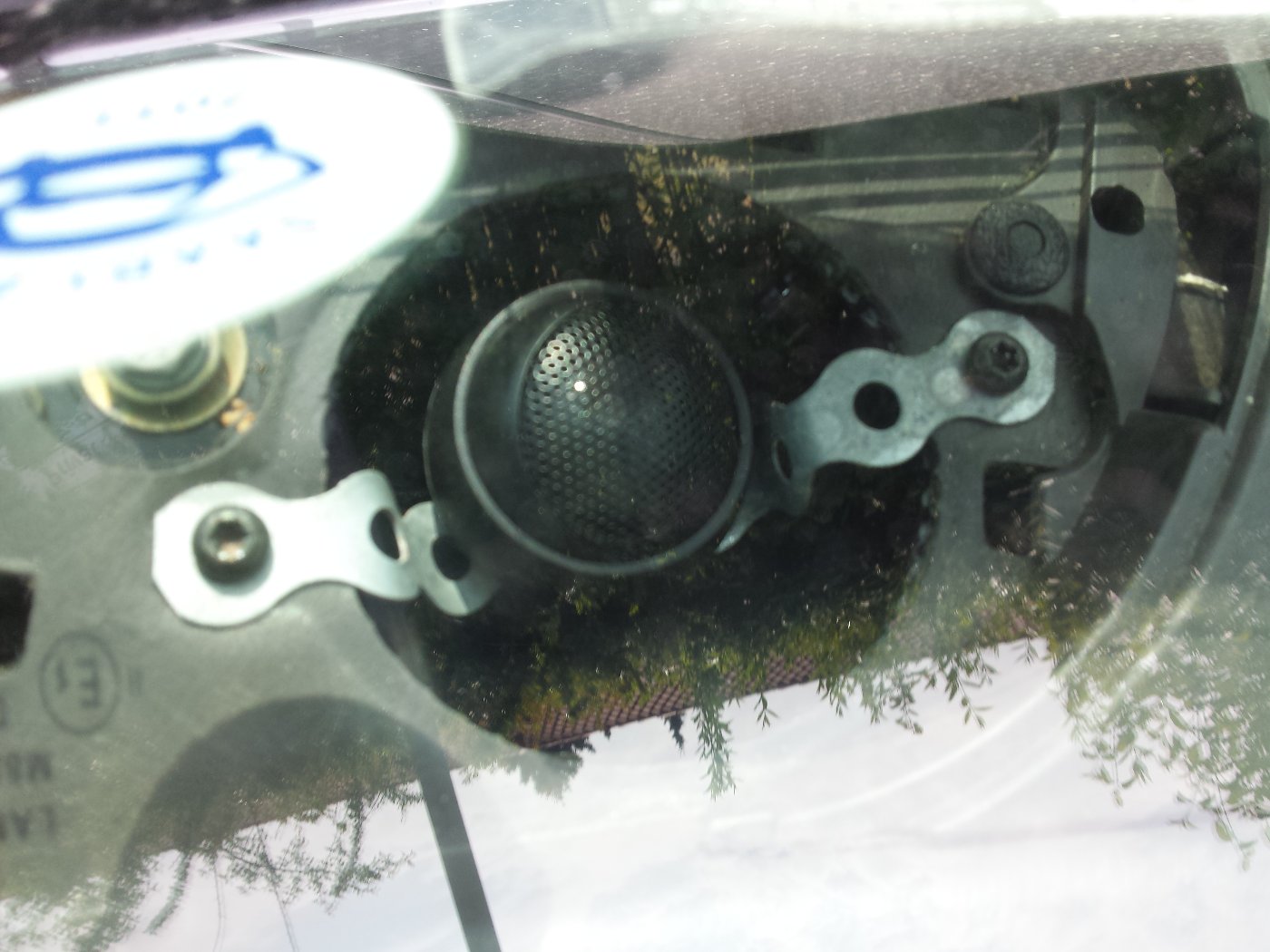

Og så blev det til lidt lyd opdatering.
Et 6.5" komponent sæt højtalere. Diskant i instrument bordet, og mellem tonerne i fordørene, delfiltrene, hvor den originale forstærker er placeret, det gør monteringen en del nemmere.
Næste udvidelse er også klar, en subwoofer i reservehjulet, en 4 kanals forstærker i venstre side af bagagerummet, elantennen fjernes, sammen med baghøjtalerne. Div. kabler er indkøbt, og det blev en større udskrivning.

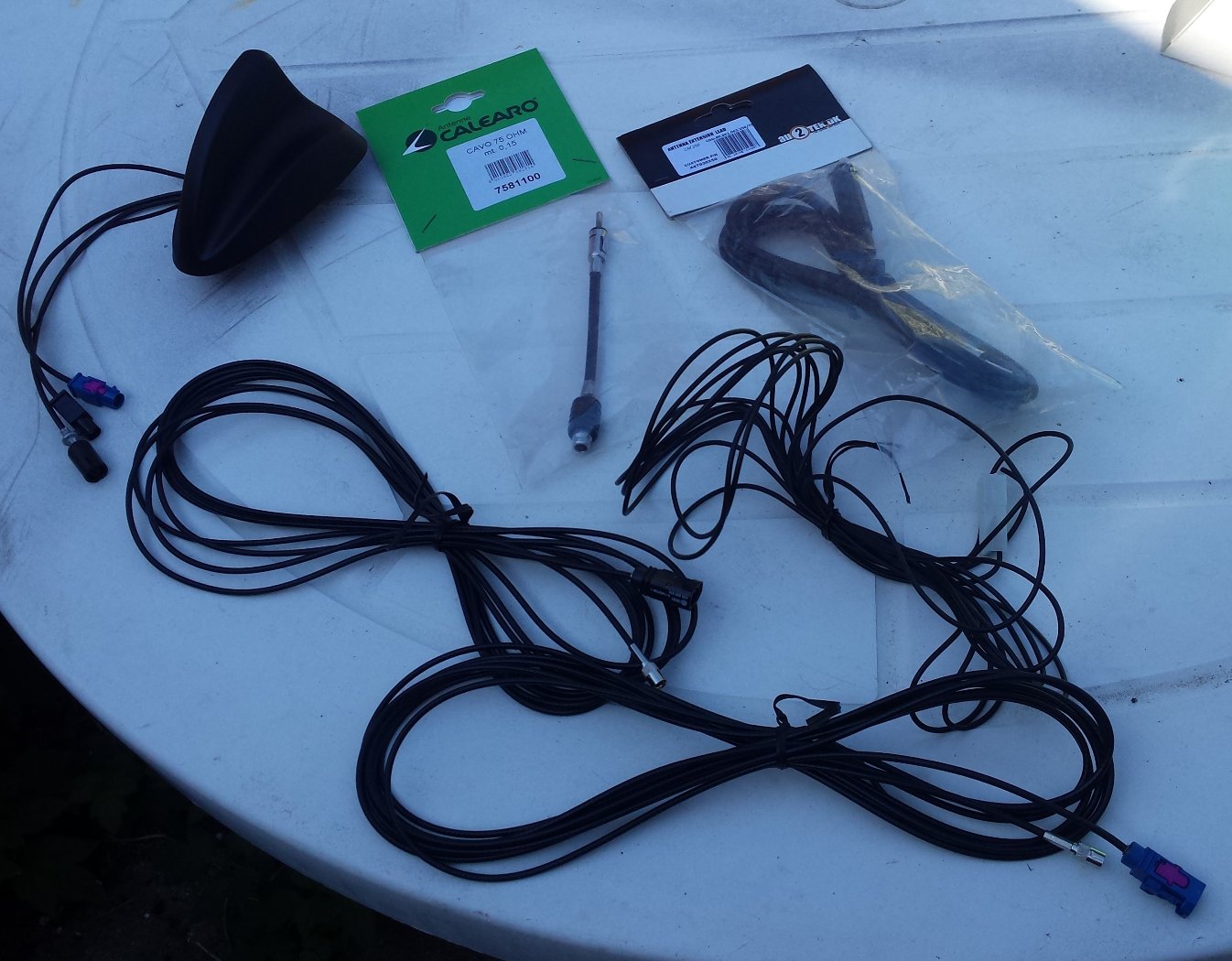

Mangler en antenne løsning, en ting ligger fast den kommer til at sidde på taget.
Men skal det være en Viggen antenne eller en Hajfinne antenne ?
Og skal det være en ren Fm antenne, eller en Dab-Fm eller en Dab-Fm-Gps antenne?
Valgmulighederne er mange, og særdeles forvirrende.

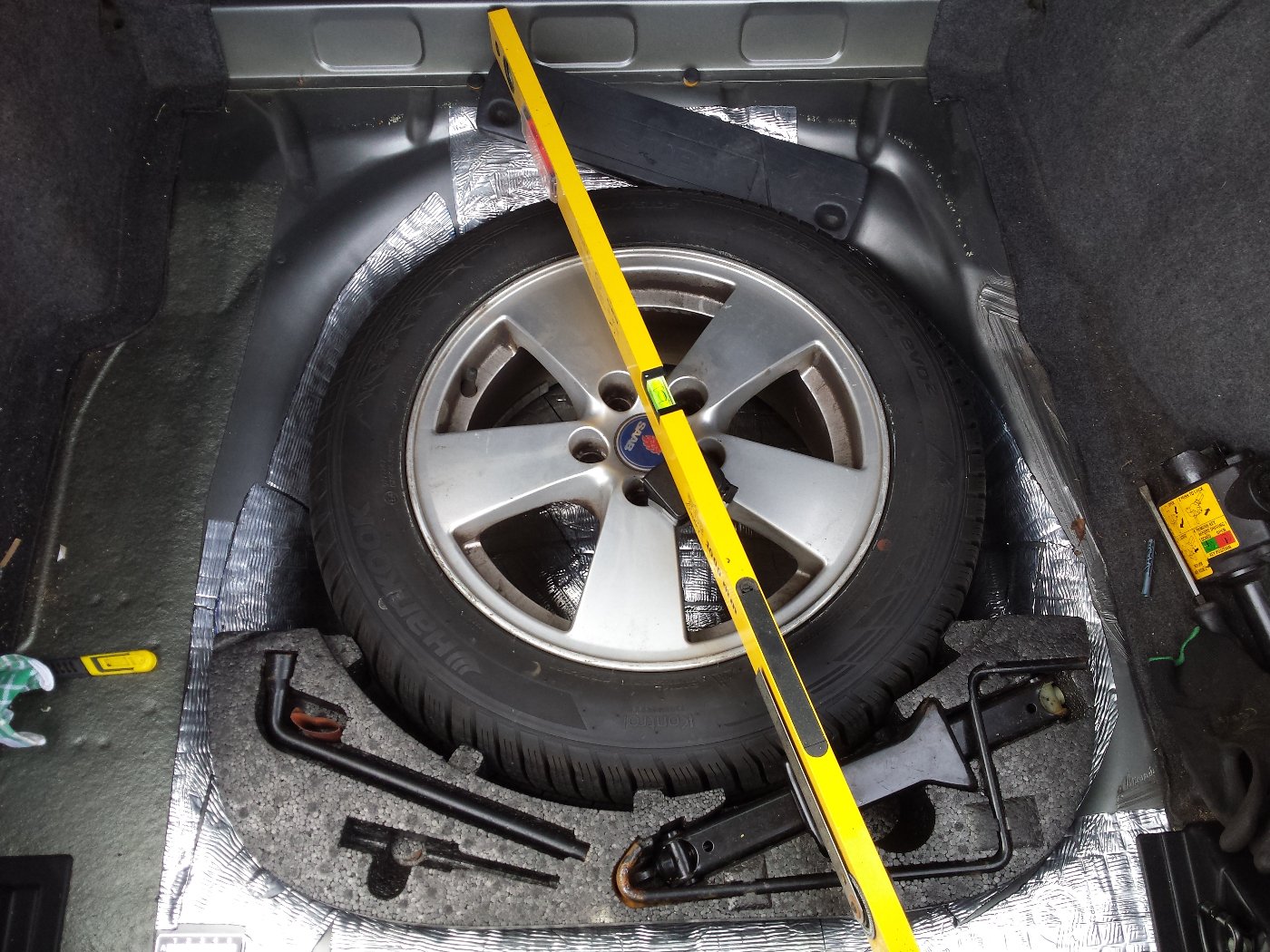

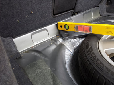

Bagagerums problematikken.
1. jeg skal finde en 16" fælg hjul, da mit nuværende reserve hjul okka passer med de nye forbremser, og jeg nægter et nødhjul..
Hvilket betyder at bagagerums gulvet skal hæves., det bliver nok nogle lægter og nogle 12 mm krydsfiner plader, betrukket med tæpper der matcher.
Og der skal laves en plade der dækker forstærkeren i venstre side.
Selve subwoofer kabinettet bliver støbt i beton, det skal bare prøves :)

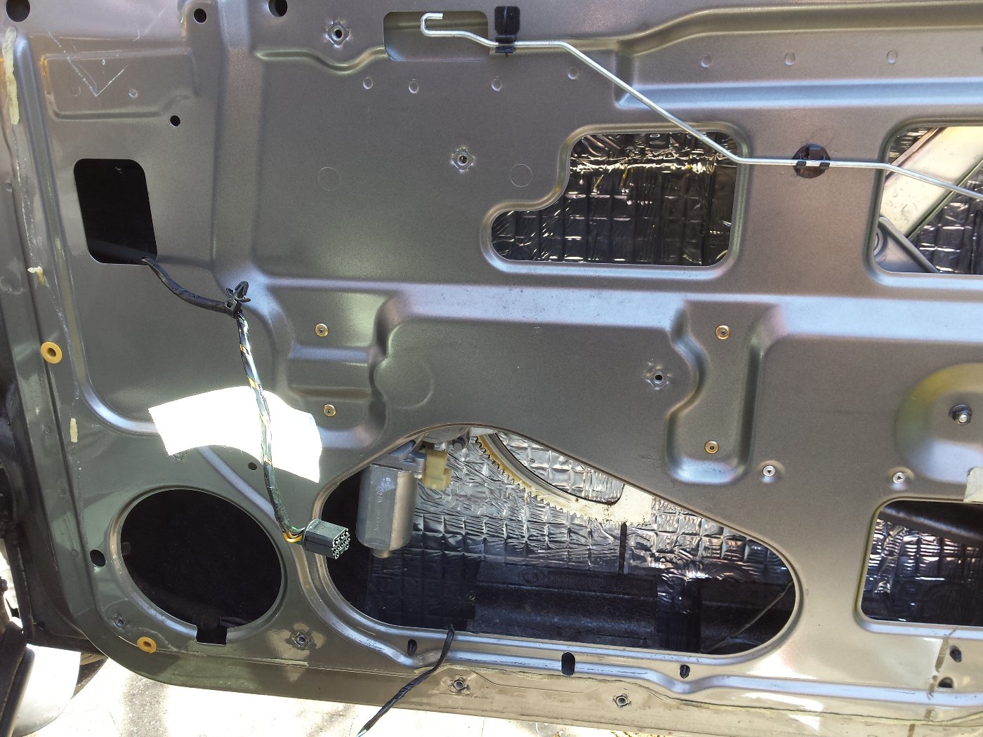

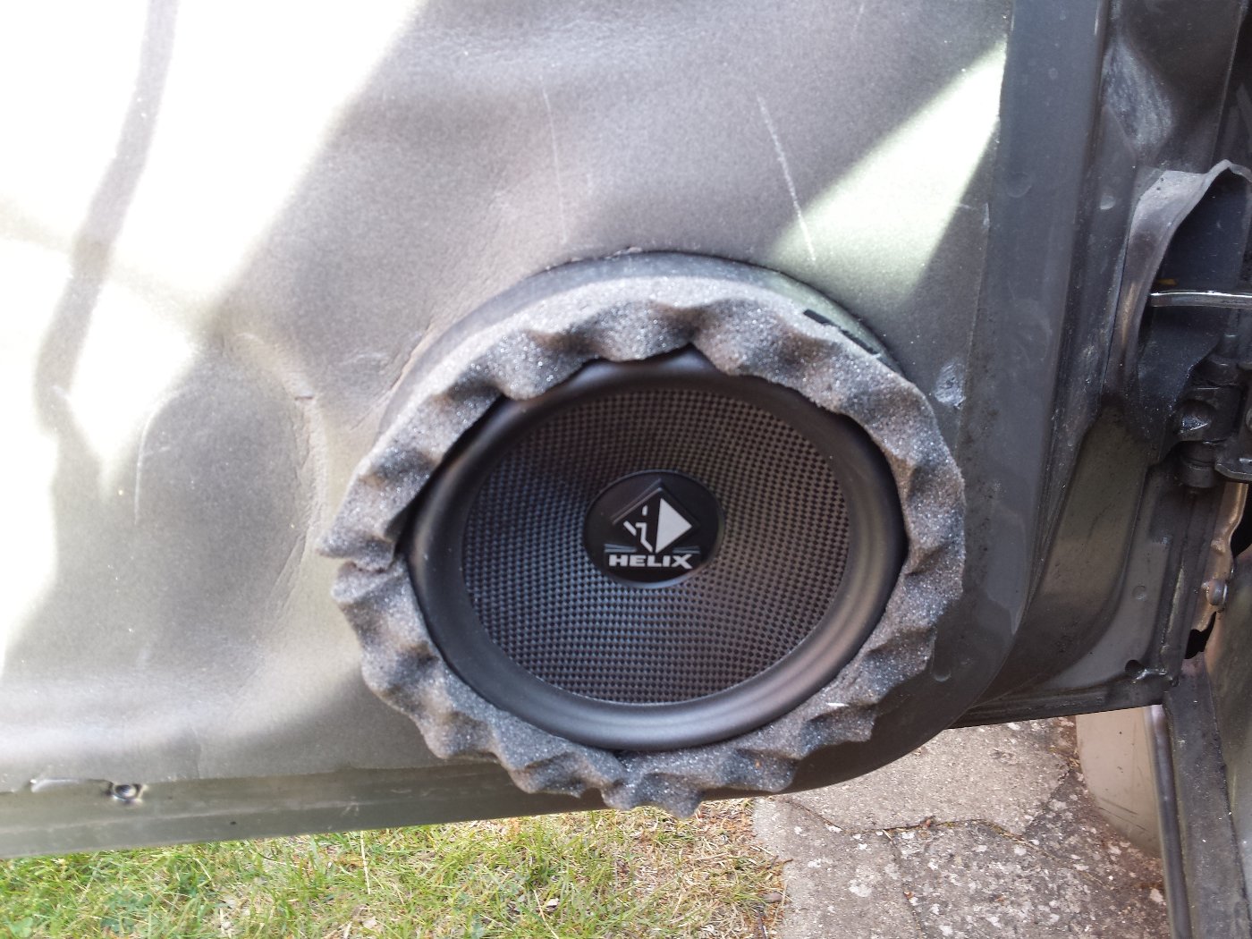

Ekstra lyddæmpning, Hvor kan det betale sig at gøre det ?
Fordørene er vel indlysende da de er adskilt for montering af højtalere.

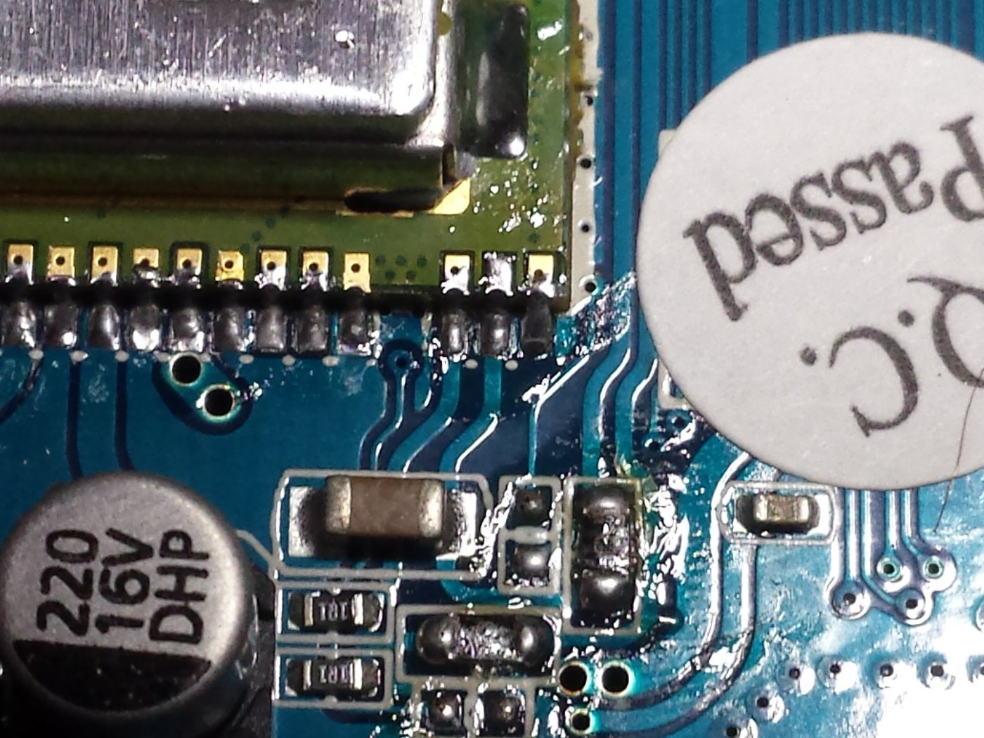

Men lidt søgning på Google fandt jeg løsningen, der var problemer med lodningen.
Så ud med radioen og frem med lodde jernet, Genopfriske lodningerne, og den virker igen :D

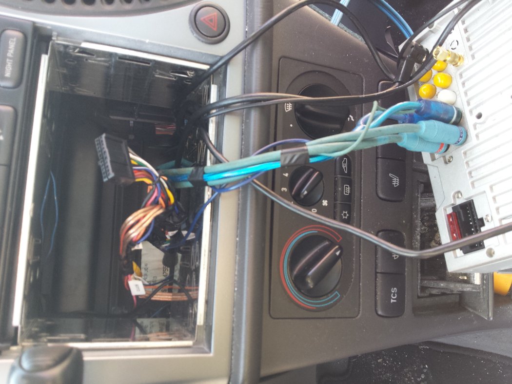

Men der er ingen plads bag radioen.
Selvom man prøver at organisere spagettien.

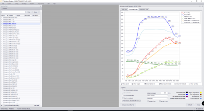

Og så fik jeg leget lidt med motorstyringen.
Men den kræver nok sommerhjul, og V-power inden den bliver opdateret.
Meningen er at den skal føles som en stor sugemotor, og forsøge at skåne kobling og stempler.

Jeg har et åbenbart behov for et print lodde kursus.
Det har virket fint indtil i dag, hvor jeg kørte med fuld varme ud af midter dyserne, og efter 20 minutter sort skærm :(

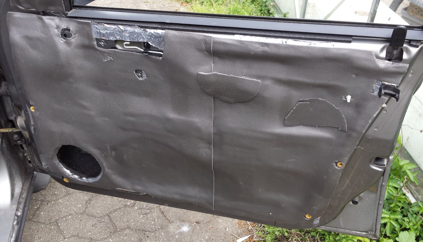

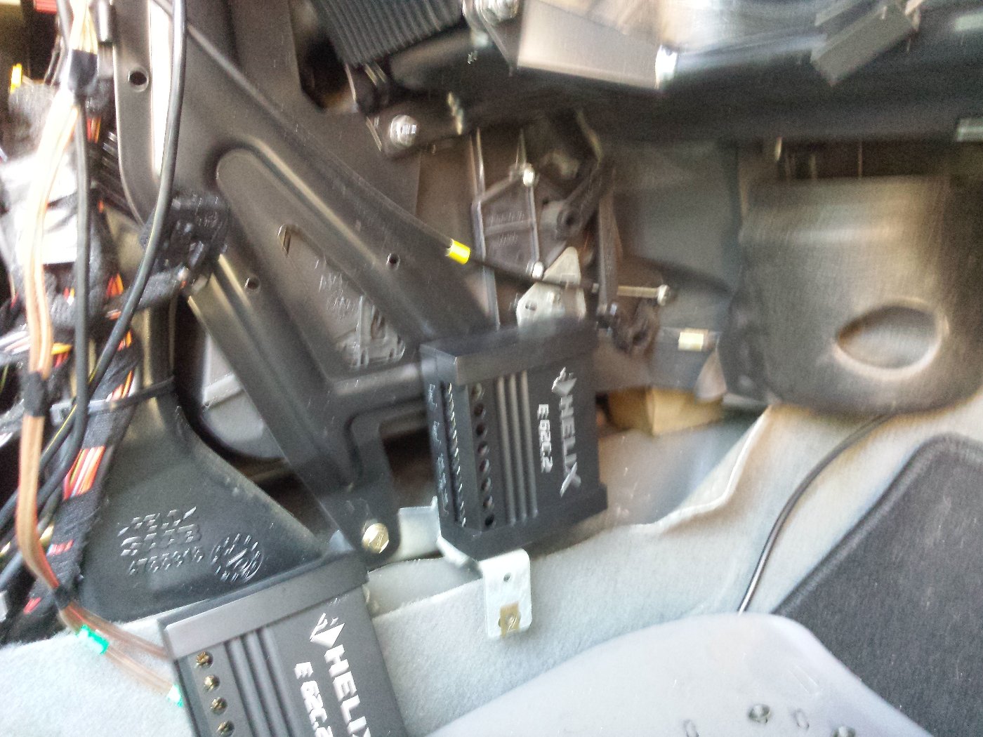

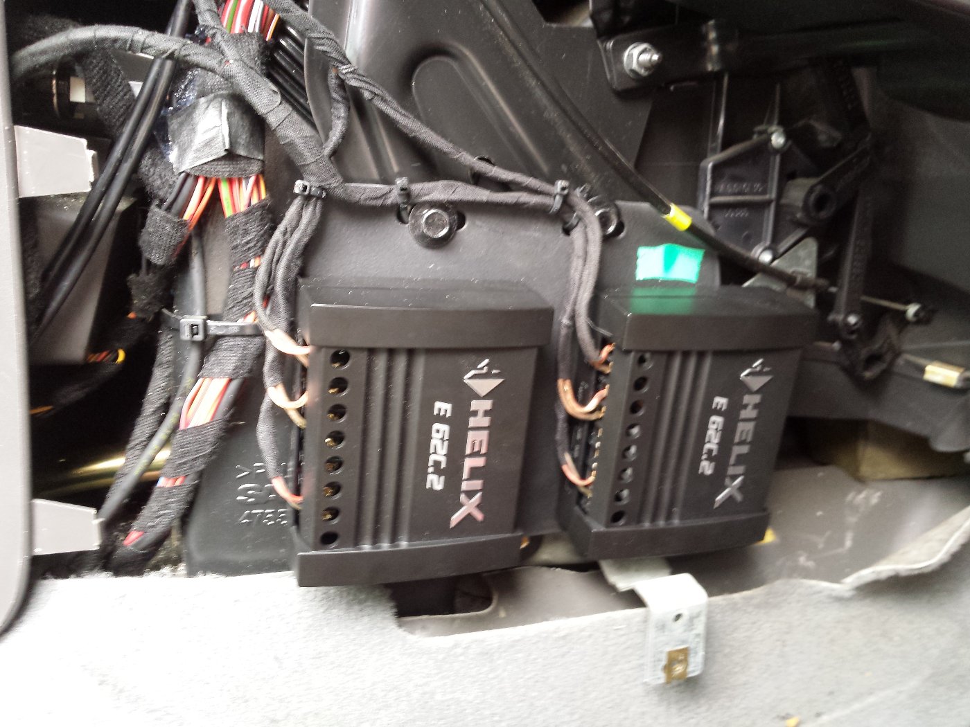

Jeg har fundet en plads til delfiltrene, samme sted som original forstærkeren sidder.
Og jeg overvejer stærkt at købe 2 stk. an disse lyddæmpnings plader.
http://www.biltema.dk/da/Bil---MC/Bil-t ... 000037971/
Det burde være nok til 2 fordøre.

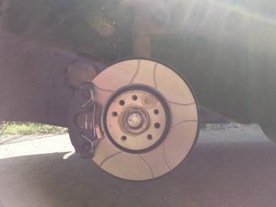

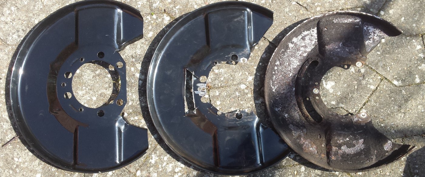

Operation større forbremser, aka Viggen bremser begynder.
Det burde være enkelt, nye bremse åg, og støvplader til forbremserne, og et sæt bremseskiver og klodser for. opgradering til Viggen bremser.
Men støvpladerne drillede, da de var i restordre.
Så jeg håbede på at et sæt støvplader fra en Ng 9-3 kunne modificeres.
Gamle rystende bremser

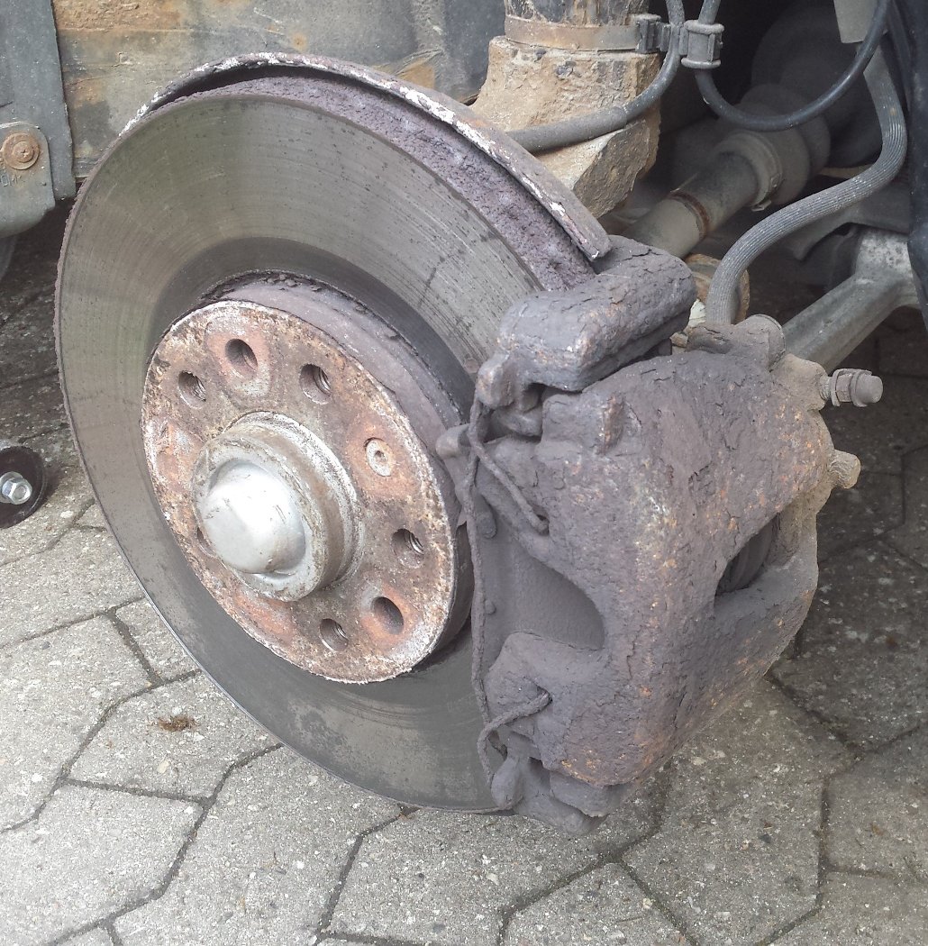

Det hele blev adskilt, og bremse kaliberen fik lidt kærlighed, vinkelsliber, og sort maling.
Støv skjoldene blev modificeret.
Nogen tid senere :lol:
Nymalede calibre, nye støvskjolde, og designer Bremseskiver, fra Brembo.
Sidsnævnte, er et forsøg, da jeg altid har haft almindelige bremseskiver.
Og umiddelbart er det ikke en entydig succes. De larmer mere ved nedbremsning, Som en lavfrekvent uuuu lyd. :roll:
Men bremse evnen kan der ikke klages over :D

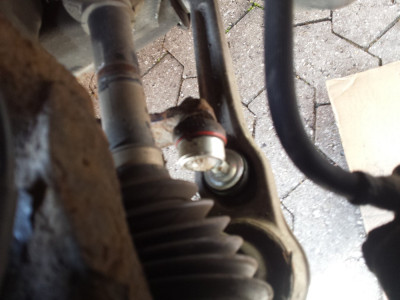

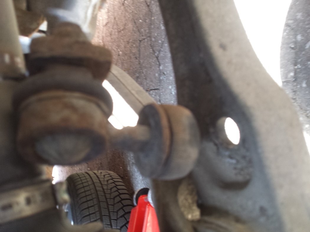

Og så fandt jeg min klonk lyd når jeg ramte et hul med højre forhjul :shock:
Utroligt jeg ikke har kunnet mærke det, men jeg skyder skylden på vinterdæk, og morfar kørsel.

Jeg synes bremsekraften er temmelig dårlig på 9-3 og ng900. Den er som regel fin de første 10.000 efter bremserne er fornyet, men så synes jeg den kræver meget pedaltryk for at der sker noget.
Jeg prøver ellers at holde dem godt ved lige ved at lave 1-2 katastrofeopbremsninger hver dag,
Måske man skulle prøve det med en hovedcylinder fra en 9-5. I min mors 9-5 synes jeg bremserne føles meget bedre.
Jeg kører nu med Black Diamond skiver og klodser foran og jeg synes ikke bremserne er mærkbart bedre end med originale skiver/klodser.
Mit primære problem var dog dårlig/forsinket bremseevne i regnvejr hvilket de slidsede skiver til dels afhjælper. Til gengæld lyder det som et sygt hjulleje hver gang man bremser lidt hårdt ned :(
Indlæg: 1845
1. maj 2018, 07:30
Takker.
Det værste var at rense kaliberen for rust, således at malingen havde noget at binde på.
Men en hammer, og en vinkel sliber så gik det nogenlunde stærkt.
Med hensyn til Bremsepedalens hårdhed, så laver en 9-5 10 % højere tryk i hydraulikken, end en 9-3 ved samme pedaltryk.
Efter mine beregninger. Og jeg undersøgt hvad der skulle til for at bygge det om.
Forstærker og hovedcylinder fra en højrestyret 9-5, og en adapterplade til væske beholderen, Således den bliver vinklet riktigt, og et par nye bremserør. Samt ombygning af vakuum rør.
En lidt større ombygning, for 10% højre hydraulik tryk, og en blødere bremse pedal.
Så det blev fravalgt, da de lidt større skiver burde give lidt mere bremsekraft.
Om det så er rigtigt, det kan jeg ikke udtale mig om, da mine gamle forbremser var totalt smadrede.
Men den bremser fint, Og det er nemt at finde det rette pedaltryk, ift. hvor meget man vil bremse.
Det med at bremsene bliver dårlige over tid, det er meget normalt. Specielt i dag hvor rens af bremser ikke indgår i service planen.
Egentligt så burde man rense bremserne hvert forår. :wink:
Lyden er blevet stærkt formindsket, efter coatingen på skiverne er blevet kørt af, men den er stadig irriterende ved kraftige nedbremsninger.
Og jeg skal lige have adskilt en side igen, da jeg havde glemt at kontrollere om de inderste klodser sidder i den rigtige side :roll:
Der er forskel på højre og venstre inderste bremsklods :oops:

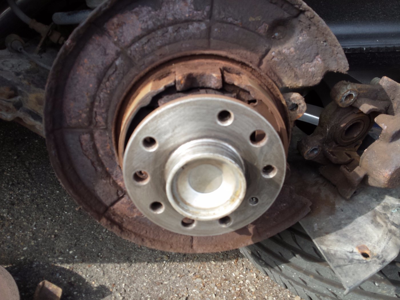

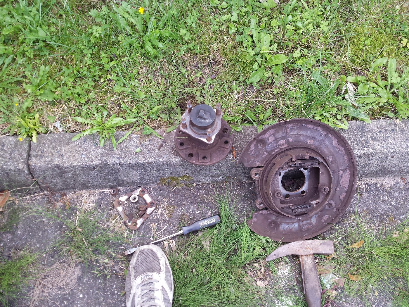

Det blev så til højre forhjul af igen.
For udskiftning af denne
Inderste bremseklods var desværre riktigt monteret :(
Hjul boltene sad sindsygt fast igen, Selvom de er smurt med fedt, og spændt med 110 nm. for en uge siden.
De går løs med en tydelig knæk lyd, og dette værktøj.
Prøver nok med nye bolte, da de gamle er meget rustne, og slidte :lol:

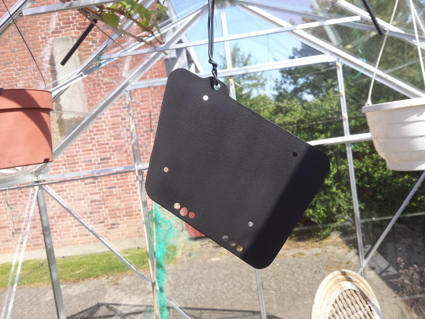

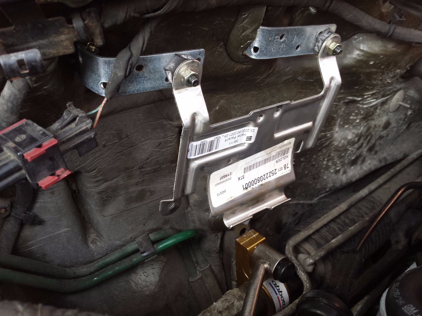

Et beslag bliver til.
Som i rigtige mænd bruger ikke skabelon :roll:
Som en del af lyd opgraderingen har jeg købt et komponent sæt, med en bas/mellem tone til dørren, og en løs diskant,
med tilhørende delfiltre.
Og her startede udfordringen filtrene var store og tunge, ikke noget man bare gemmer under instrument bordet.
Så hvorfor ikke placere dem hvor original forstærkeren sidder.
Det burde kug give fordele. der er plads, og ledningerne til dørene er monteret der.
Men der skal fabrikeres et beslag, og trækkes lidt ekstra ledning.

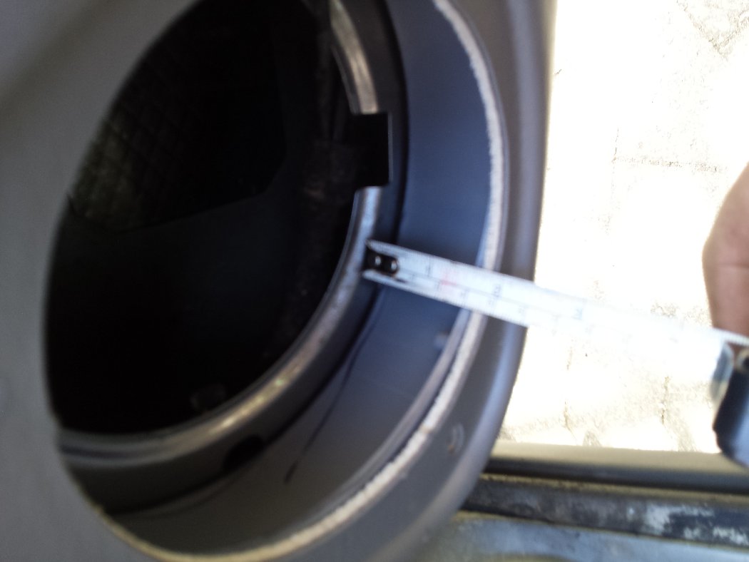

Indledene opmåling.
Mål overført til et stykke karosseri plade.
Pladen klar til Lidt gummihud, De ekstra huller er letnings huller, og slet ikke at måle nissen havde været på spil. :roll:
Tørre tid :lol:
Monteret
Indlæg: 1845
12. maj 2018, 17:00
Fik lavet delfiltrene helt færdigt, og det er noget af det bedste lednings montering jeg har lavet :roll:

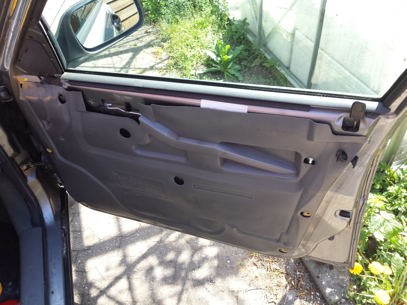

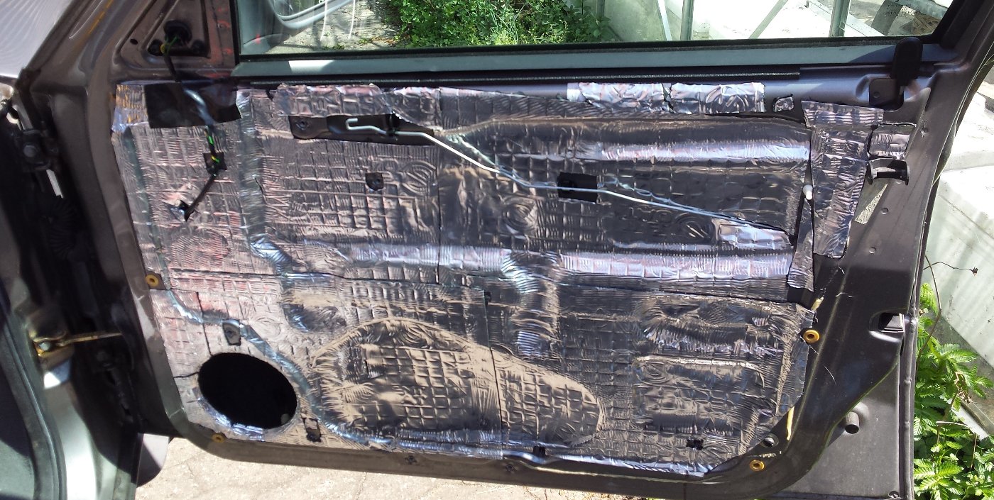

Så det skulle straks afprøves. Højre fordør adskilt.
Noget senere.
Meget senere
Fortsættelse følge :wink:
Indlæg: 1845
12. maj 2018, 17:10
Lidt mere klip og klistre.
Jeg må sige at der er noget af det bedste materiale jeg har arbejdet med.
Og døren lyder som en Roll Royce, når den lukkes, bare ærgerligt at bag døren klapre mere når fordøren lukkes :P
Og højtaler adapterne passede selvfølgelig ikke, selvom jeg havde brugt lang tid på nettet. :twisted:
Så det bliver nok en gammel bordplade, der må stå for skud, til en spacer der passer 8)

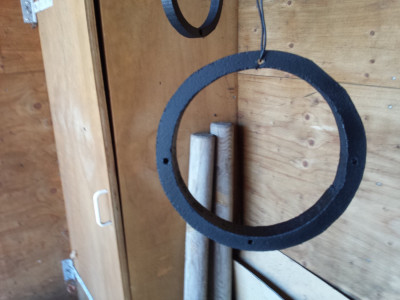

En 50 år gammel 25 mm bordplade blev slagtet.
Og det blev tørretid.
De gamle højtaler stik blev slagtet, og fik et par stik der passer på de nye.
Og højtalerne blev monteret.
bilen blev samlet, og jeg må sige lydforbedringen er markant.

Så blev det weekend igen.
Så et par beslag blev konstrueret.
Diskant holdere, så mens gummihuden tørrede.
Så kunne jeg jo lige lyddæmpe reservehjuls brønden.
Da det ingen nytte gør når det ligger i bagagerummet.
Fandt lidt rust da bilen er gammel, så det skal behandles først :shock:
Så siderne fik lidt dæmpning.
Det er langt fra færdigt, da efter fordørene er bagagerumme det viktigste sted, da det er her subwooferen kommer til at leve.

I dag blev reservehjuls baljen færdig, og den fik lidt ekstra på bagpanelet.
Diskanterne blev monteret rettet ind imod bakspejlet.
Og min fine kineser radio besluttede sig for at nu ville den ikke tænde :evil:
Så nu må jeg se hvordan deres garantiordning virker, lige umiddelbart virker det ikke lovende.
Reservehjulet blev monteret, og det skal være et 16 tomme hjul, grundet forbremserne, og da jeg ikke er tilhænger af et nødhjul, så fik et vinterhjul lov til at agere prøveklud.
Resultat gulvet bliver hævet med 6 cm. når det bliver færdigt.
Ud at køre uden radio.
Og den er blevet væsentlig mere støjsvag i kabinen, så de 24 timer jeg har brugt er ikke helt spildt.

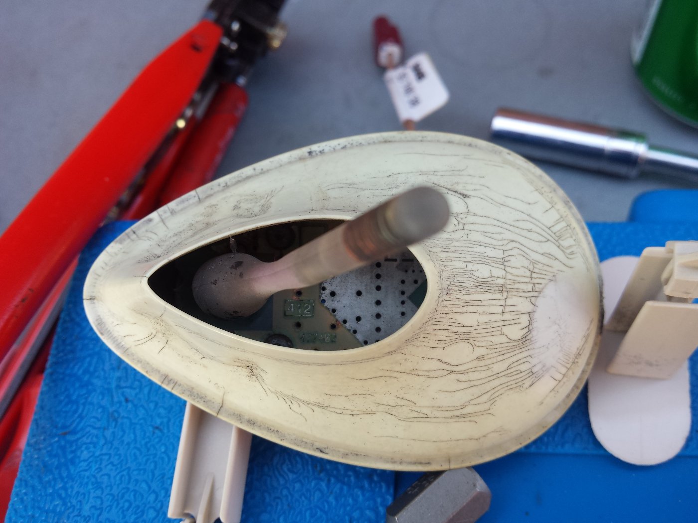

Denne øjebæ skal væk !!!!
Så der blev indkøbt lidt dele, og jeg mangler 2 adaptere til gps og dab+ ledningerne :roll:
Den gamle antenne blev afmonteret, et lidt større projekt i denne varme, og jeg fandt ud af hvorfor jeg havde vand i bagagerummet.
Nogen der kan spotte hullerne ?
Utroligt at himmelen ikke er jordslået, eller faldet ned, som de gamle 900 modeller havde en tendens til.
Monteringen var ganske nem, der kræves dog en ekstra hånd når man spænder antennen fast, da den kan dreje i hullet.
Skumtape blev klistret omkring alle stik, og ledningerne blev klistret fast i taget, vil helst undgå rasle lyde. :wink:
Og der blev vasket lidt plastic komponenter, utroligt så beskidte de kan blive :roll:
Monteret antenne, jeg tror nok den er større end original antennen, men det er også tre antenner i en.

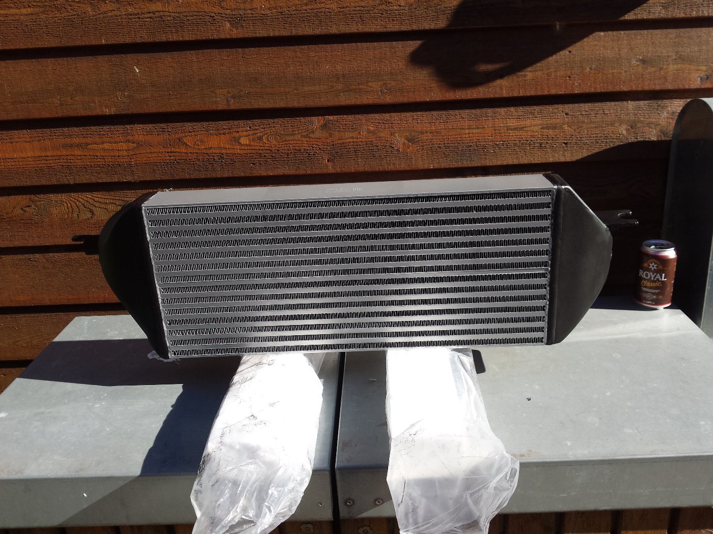

Manglende trækkraft.
Ny tin der er opstået.
Kiggede lidt i open sid. og i heldigste fald kan den lave 0,8 bar i ladetryk, hvor den burde lave en bar i teorien.
selvfølgelig ingen fejlkoder, og alle andre parametre ser fornuftige ud, bortset fra at bilen er sløv.
Ok det kan være fordi jeg kører på oktan 95. og det har været meget varmt på det sidste :roll:
Så da Ok fik oktan 100 lige om hjørnet så skulle det prøves. Ingen ændring :cry:

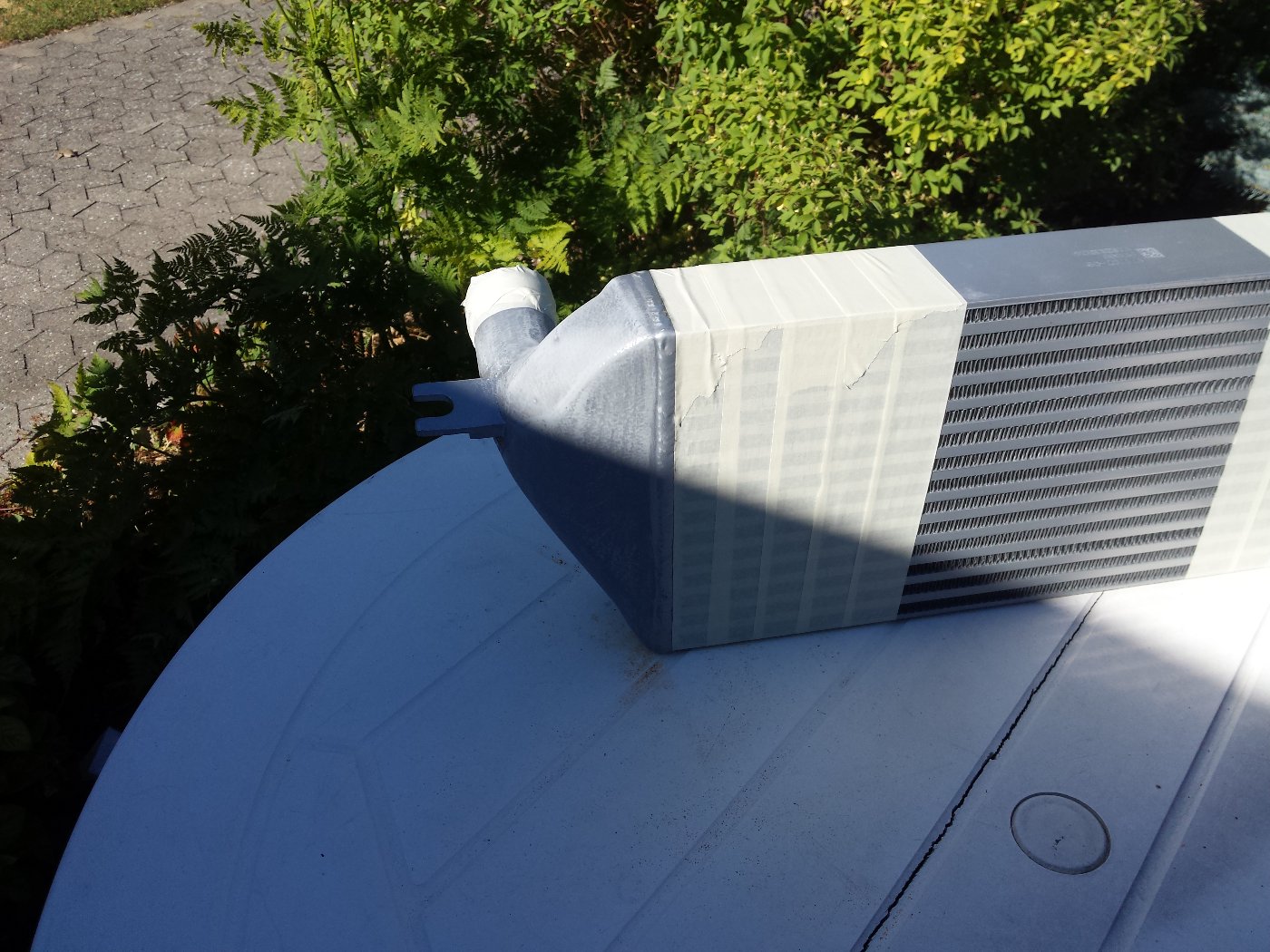

Fandt fejlen efter 3 frokost pauser En bolt var ikke spændt på intercooleren, så ledes at slangen til Ic var faldet ned på spændebåndet på den nederste kølerslange :evil:
Og nu begynder dankortet at blive rødglødende. :(
En original slange koster i omegnen af 800 kr.
Et sæt silicone slanger koster ca. det samme, ok det var nemt :roll: .
Jeg har aldrig været imponeret af original intercooleren køleformåen. En 30 graders temperaturstigning efter en hård acceleration :evil:
Og køleren er slidt op ikke utæt, men der mangler en stor del af kølefinnerne i køleelementet.
Så 4400 kr senere så er jeg ejer af en do 88 intercooler, med tilhørende slanger, og spændebånd!
Men det er ikke nemt at blive gammel og lad, Og ikke har bil nr 2 at kunne bruge, og kun har en parkerings plads som værksted. suk.

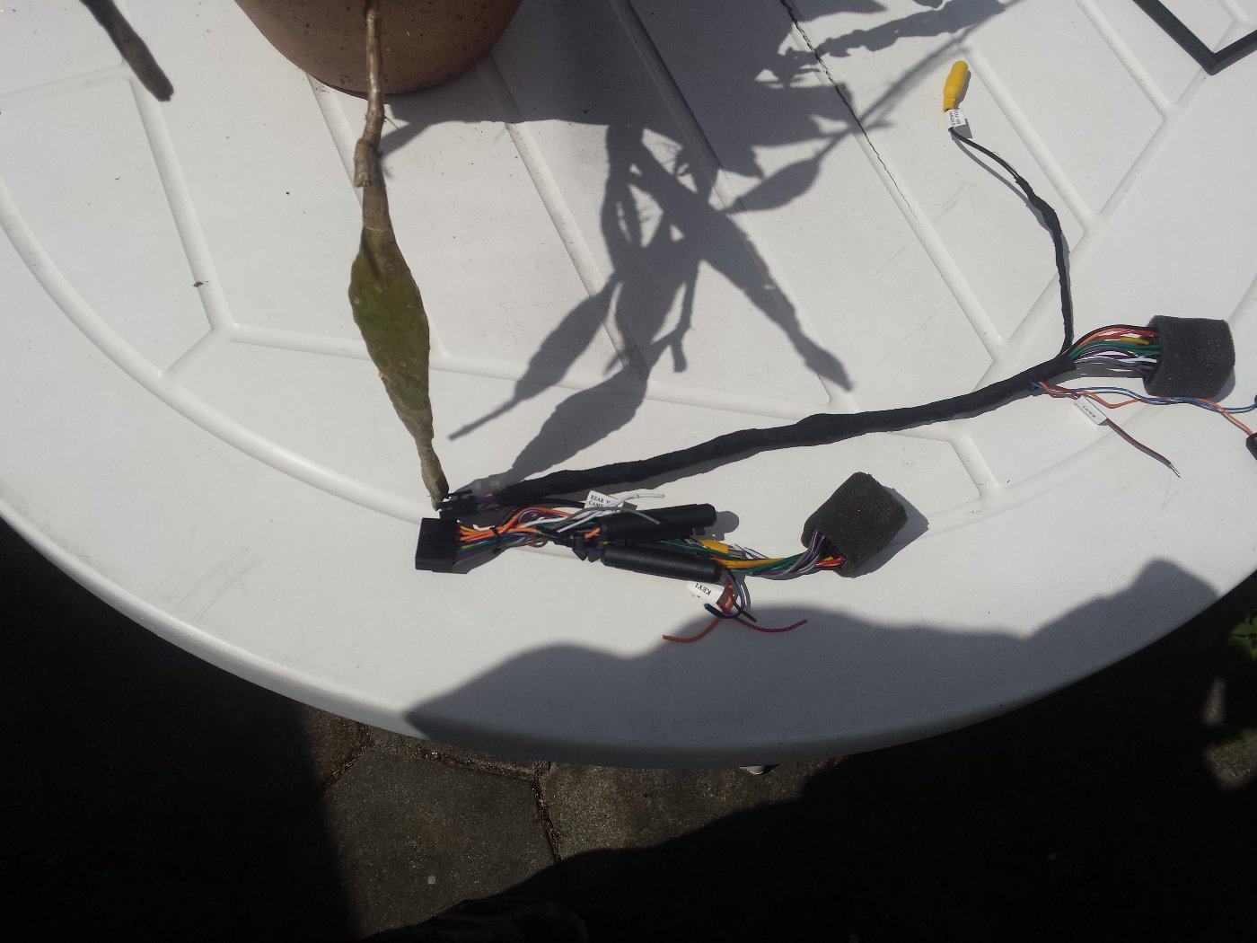

Min løsning er mere et overkill, for at lave de optimale betingelser til højtaleren i døren .
Mens jeg ventede på kineserne, og de er ikke hurtige.
Så fik jeg købt efterfølgeren til min gamle radio og en usb dab adapter.
Det kom til at passe med de manglende antenne adaptere.
Og nu begyndte ombygning af lednings adapter til radioen.
Grundet pladsmangel bag radioen så skal det hele forlænges med ca 20 cm. således at stik og sikringer kan gemmes bag varmereguleringen.
Gammel og ny produceret adapter.
GPS og fm virker, og der er fuldt signal på dab antennen, men den jouying app der følger med er elendig,

Der kom en pakke med posten i onsdags.
Ca, 8 kg aluminium malet og klar til montering.
Malingen ser fornuftig tyk ud på endetankene, og et tyndt lag på kølelementet.
Tykkelsen af maling blev straks afprøvet :wink:
Det er et led i planen den skal se standart ud, og alufarvede tanke skriger stor intercooler, så det blev der lavet om på.
Derfor blev der også indkøbt sorte silikone slanger til køleren.
