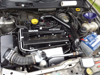

Indlæg: 1328
28. dec 2016, 17:12

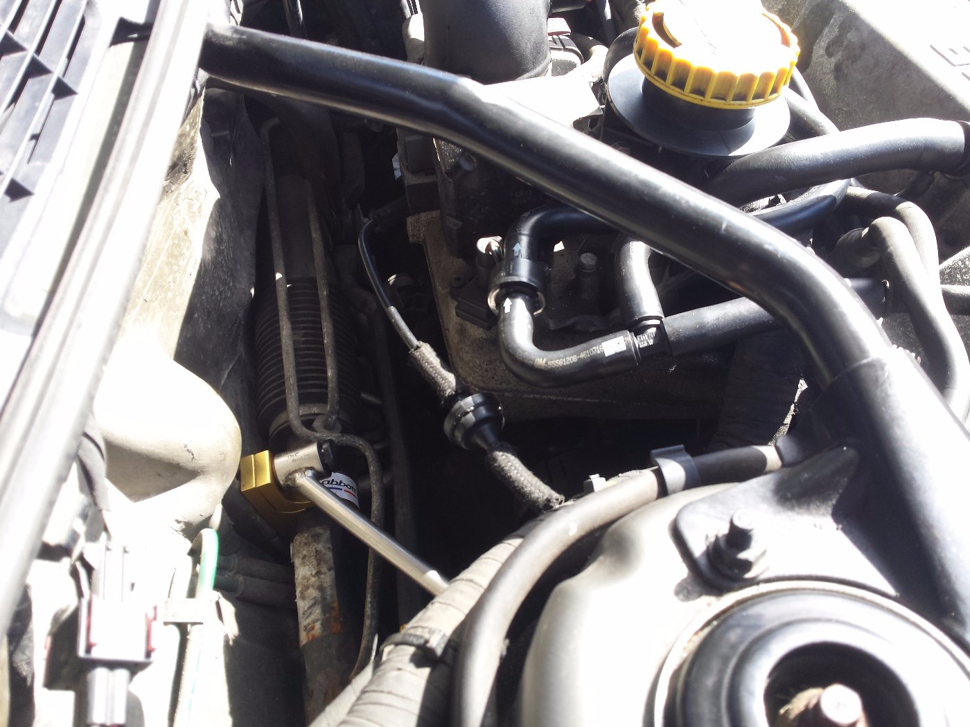

Efter at have monteret det forstærkede tandstangs ophæng i højre side så fik jeg minimeret rystelserne i rattet.
Retningstabiliteten, og indstyring blev også helt klart forbedret.
Ulemper ganske lidt mere brum i kabinen
En stor forbedring selv med 15" vinterhjul.
Ukendte bøsninger, og sporing.
Og nu er lyskrontrol modulet begyndt at drille :( kun langt lys i højre forlygte, og ingen indikator i instrumentet
Hvorfor kan det ikke ske om sommeren ??? :(

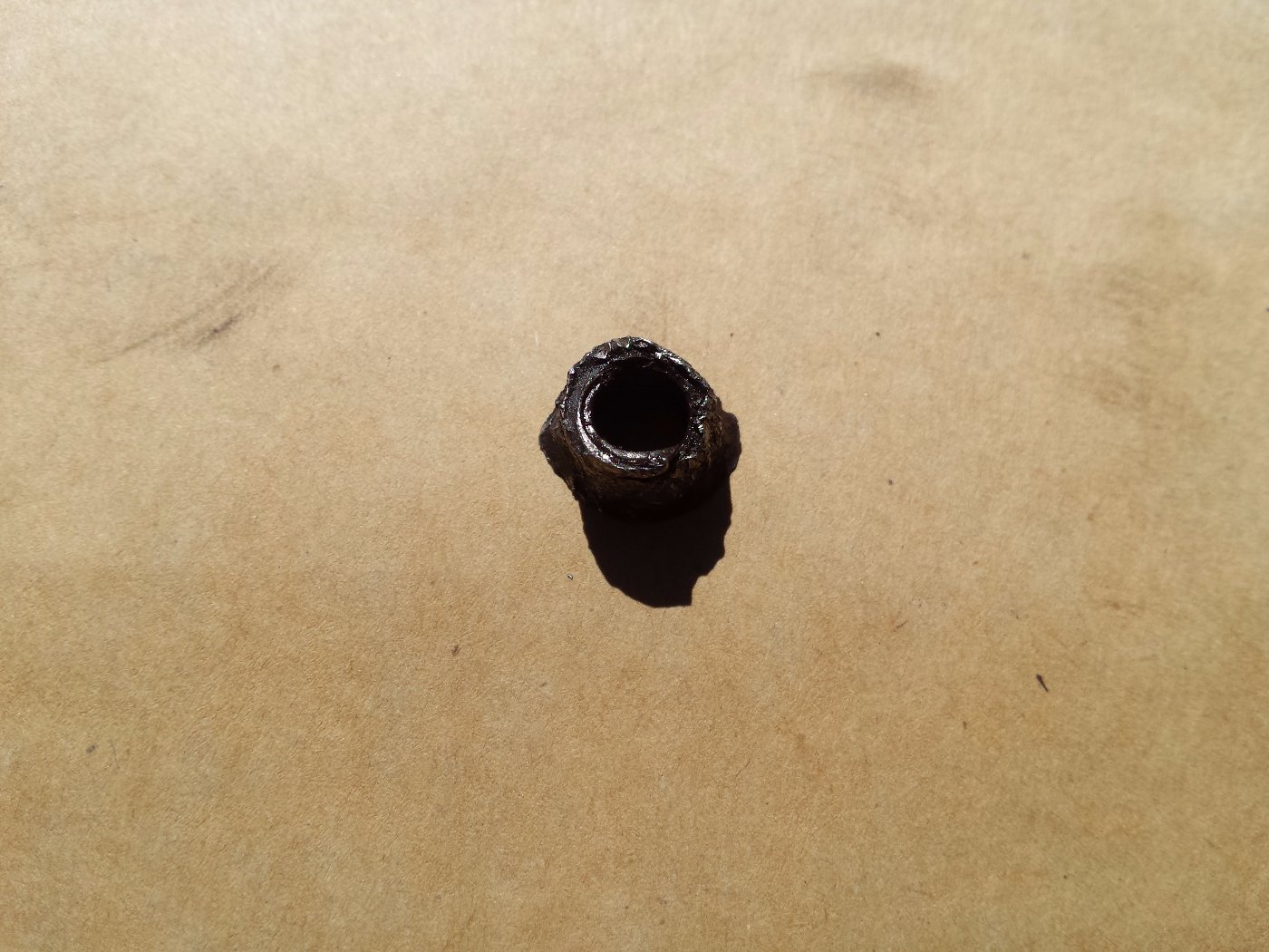

Indlæg: 1328
12. jan 2017, 17:24
Delvis successes
Mødte lidt tidligere ind på arbejde, og olie rensen fik lov til at virke i ca. 40 minutter.
Skiftede olien, og bundproppen er smadret :(
Turboen overlevede tilsyneladende, men olietryks kontakten lever stadig sit eget liv.
Ny er indkøbt håber meget på at den er til at skifte på P. pladsen i weekenden.
Da en ustabil olietrykskontakt ikke er noget hit på denne motor,

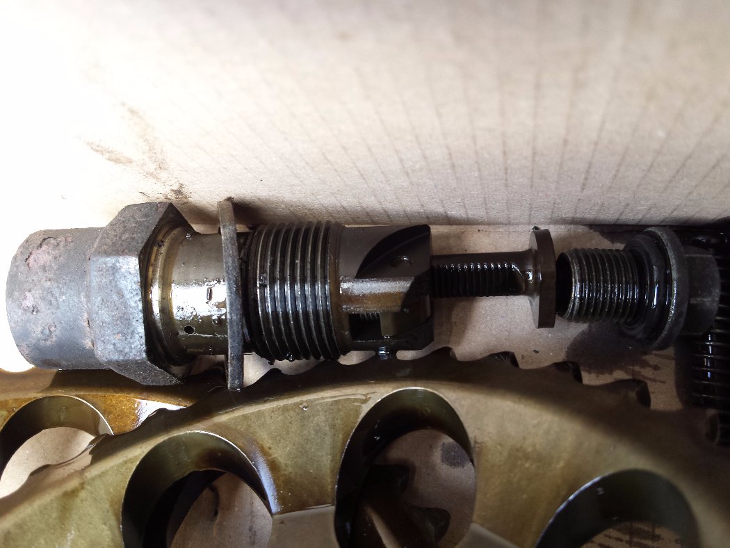

Olietryks kontakten blev skiftet med meget bøvl.
Helt klart nemmere at afmontere starteren, og udskifte den nedefra.

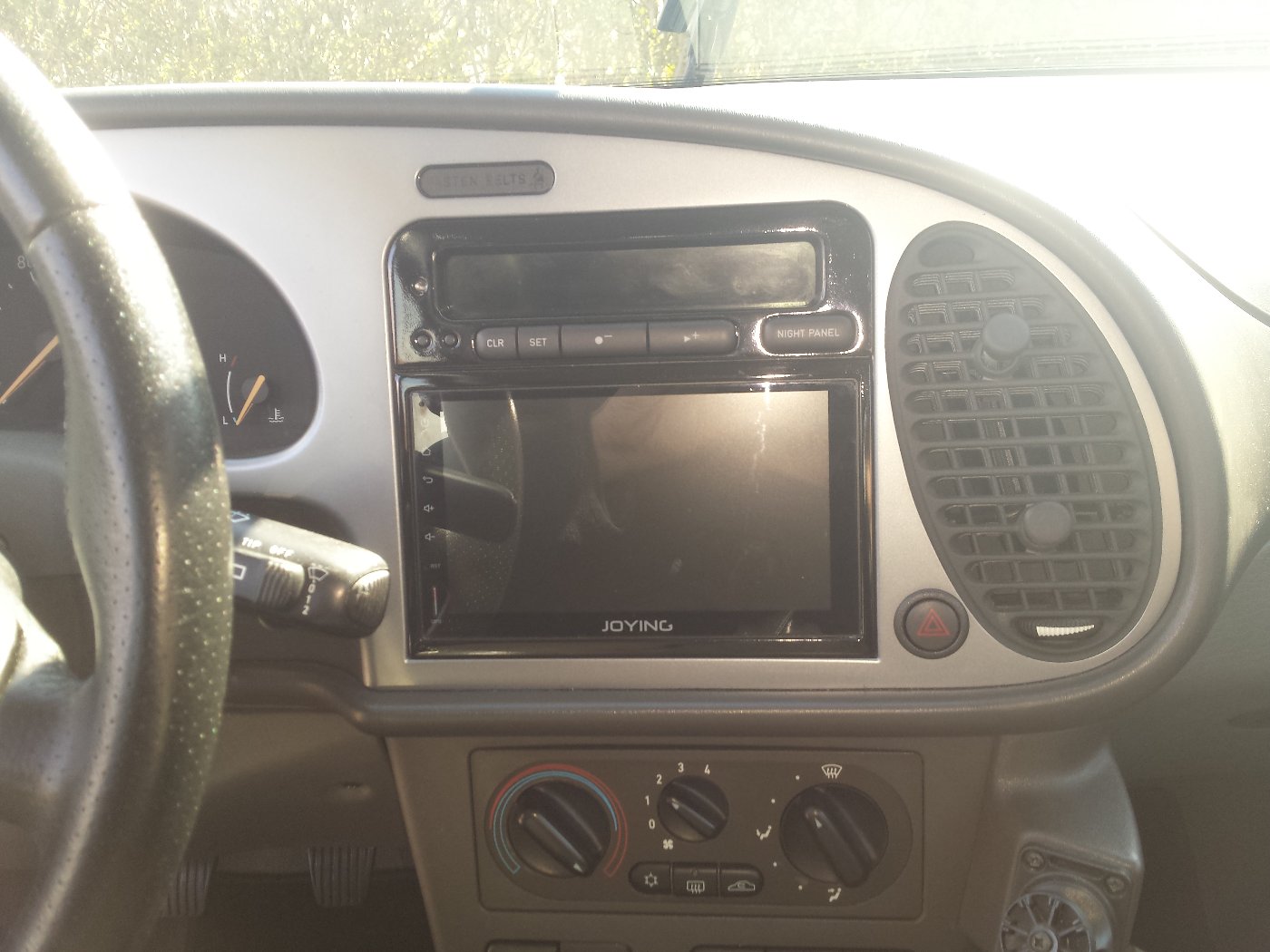

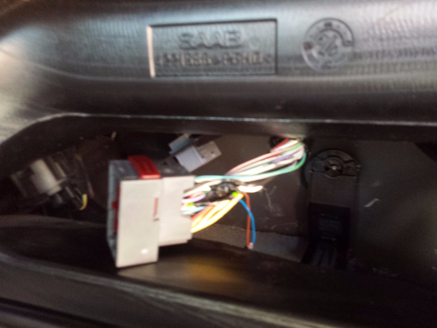

Det nye instrument panel blevet modificeret til at tage en 2 dins radio
En stiver blev fjernet, og rammen til sid, og kopholder blev modificeret lidt ;)
En vinkel blev monteret i bunden, for en mere solid montering af radioen.

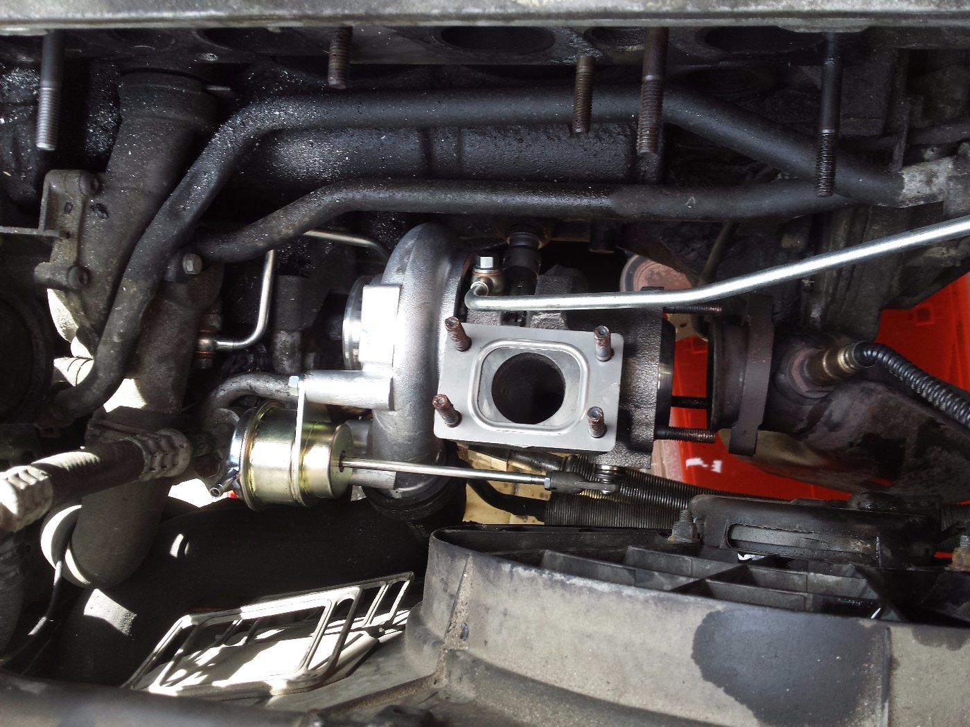

Indlæg: 1328
29. jan 2017, 09:52
Fandt lidt flere ting der skal skiftes inden udskiftning af turbo.
Koblingen er slidt, baseret på at den er svær at få i bakgear kobler ikke motoren helt fra, og er hårdere, end normalt.
Søgte efter en Viggen kobling, og prisforskellen er stor lige fra over 3000 kr ned til 2000 kr. bestilte en original til den lave pris.
Gearstangen rokker ved acceleration, og motorbremsning, så det blev til et bageste motorophæng fra en diesel.
Og så kom jeg til at købe et 3" forrør med kat, ikke nødvendigt for opsætningen, men fragten var den samme.
Så der vel samlet del sammen til en lille uges arbejde :(

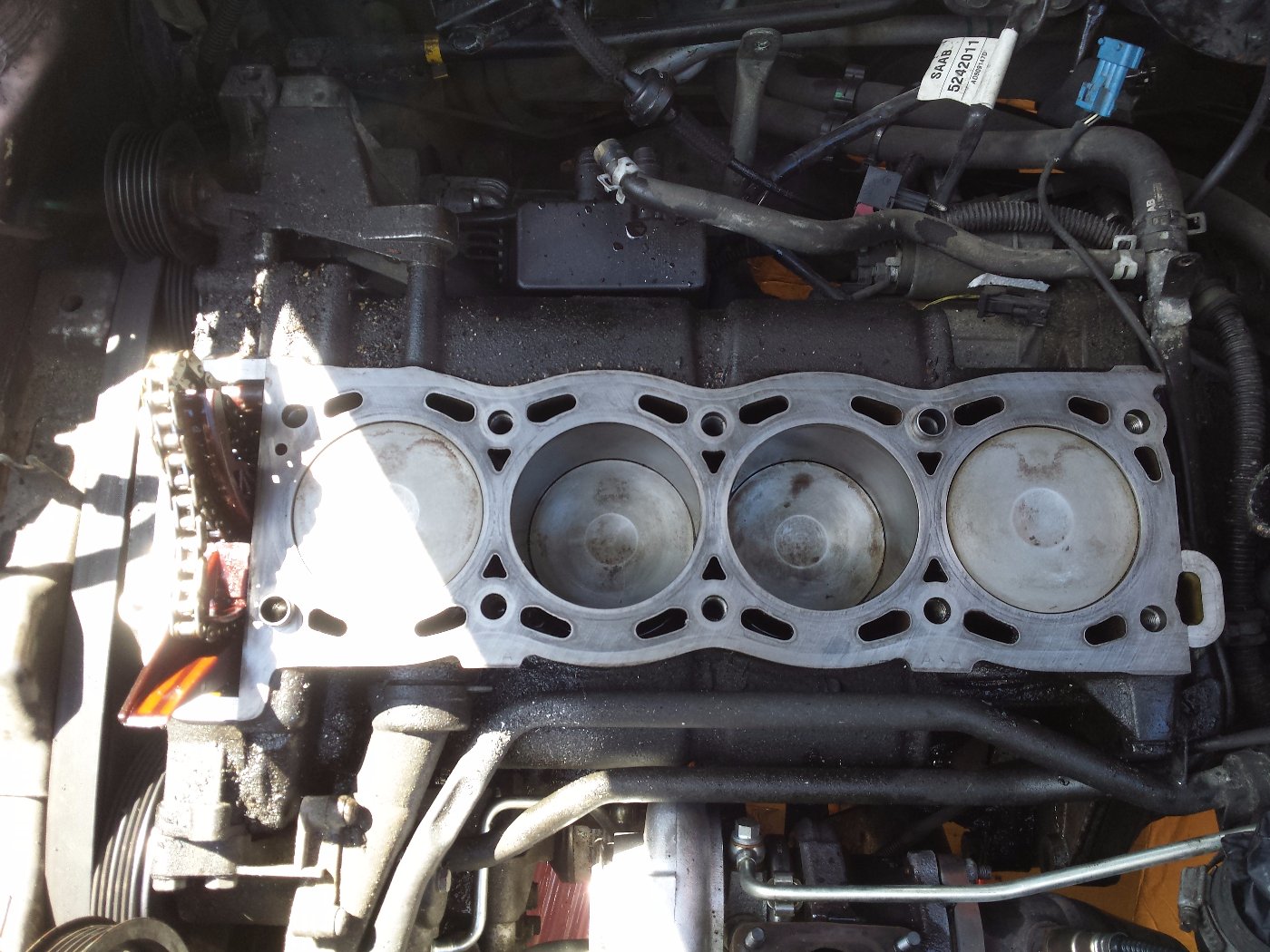

Og i gemmerne ligger et nyt kædekit, opdateret krumtaps ventilations kit, og det topstykke der kun har kørt 100 K km
Motor og gearkasse ud ligner den mest optimale løsning, og arbejd arbejd :(

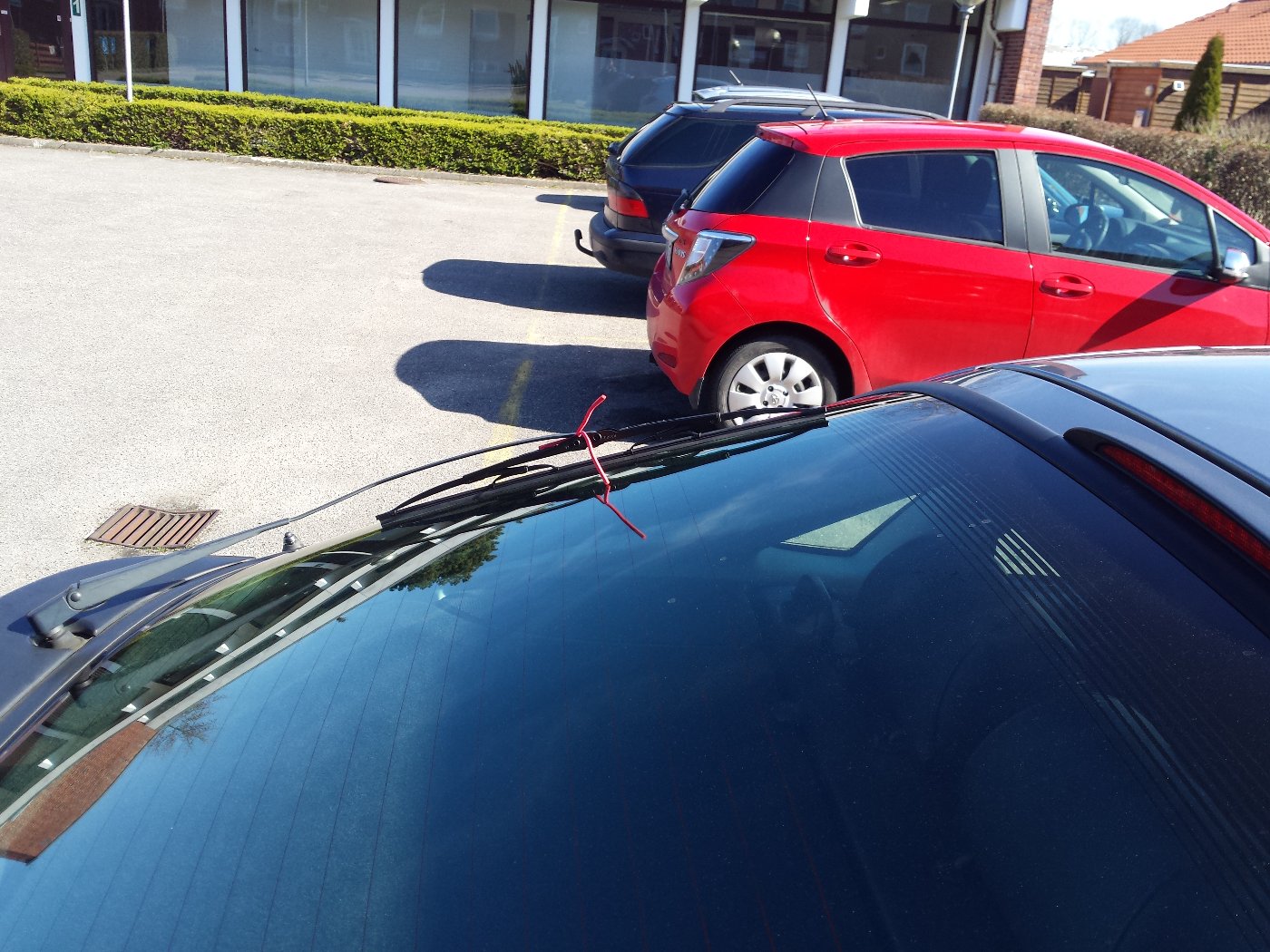

Indlæg: 1328
1. mar 2017, 17:18
Temperatur skift på ca. 12 grader
Fra minus 6 til plud 6 grader
Og en voldsom ændring i benzin økonomien
Fra 12,4 l/100 km
Til 9,6 l/100 km.
Det koster lidt at have motoren gående i tomgang, med el bagruden tændt, mens man skraber is af ruderne, specielt når man kun kører 30 km om dagen.

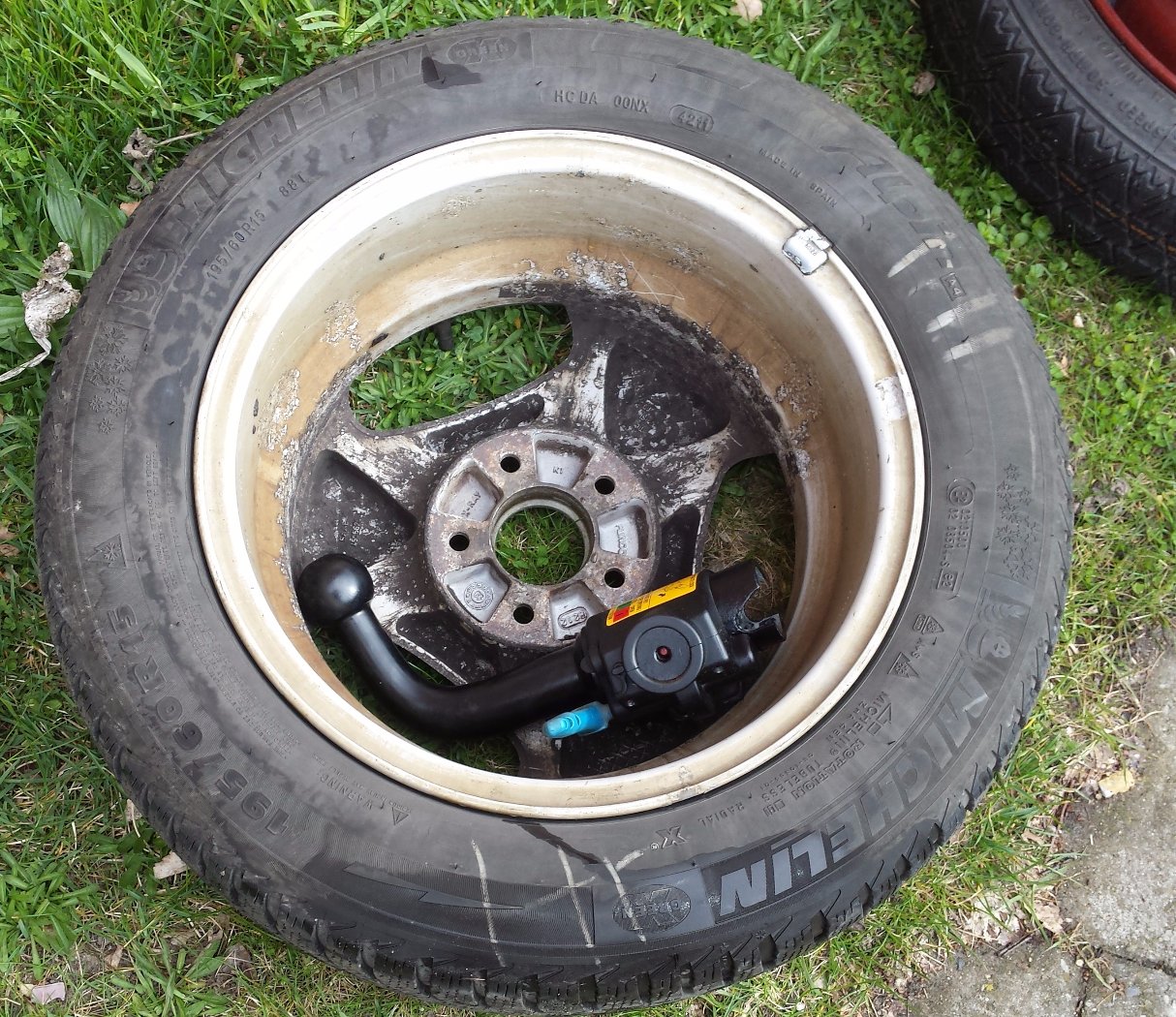

Operation opgradering af hjul er begyndt.
Bilen blev købt med 16" sommerhjul, og nogle skæve og larmende viking dæk.
Vinterhjulene var nogle meget grimme 15" med et sæt dæk der kunne holde en sæson.
Min plan var at finde et sæt 17" hjul, som de nye sommerhjul, og køre med 16" om vinteren.
Fandt et sæt der skal have nyt gummi. i ok brugsstand.
Kemien arbejder
Efter en grov rens ser det helt hæderligt ud.

Første ordentlige forårs dag, og det stod på opgradering, og indvendig rengøring.
Lidt skrue skrue, og bore bore.
Hullerne er til at låse radiorammen bedre fast i instrument bordet.
Efter lidt rensning af kontakter, montering af rammer, banden over for lidt plads bag radioen.
Så så det således ud
Sid sidder fast, radio sidder fast, instrument bordet fik en opgradering, og er rent ;)
Der er dog lidt småjusteringer tilbage.
Radioen skal trækkes lidt ud, for at sidde i samme plan som Sid, pynterammen skal modeficeres, således den sidder ordentligt.

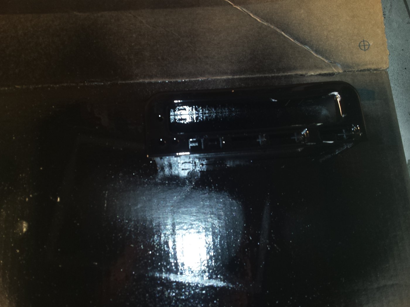

Overvejer om fronten på Sid, og pynteramme skal males piano sort.
Til slut fik den et sæt nye bundmåtter.

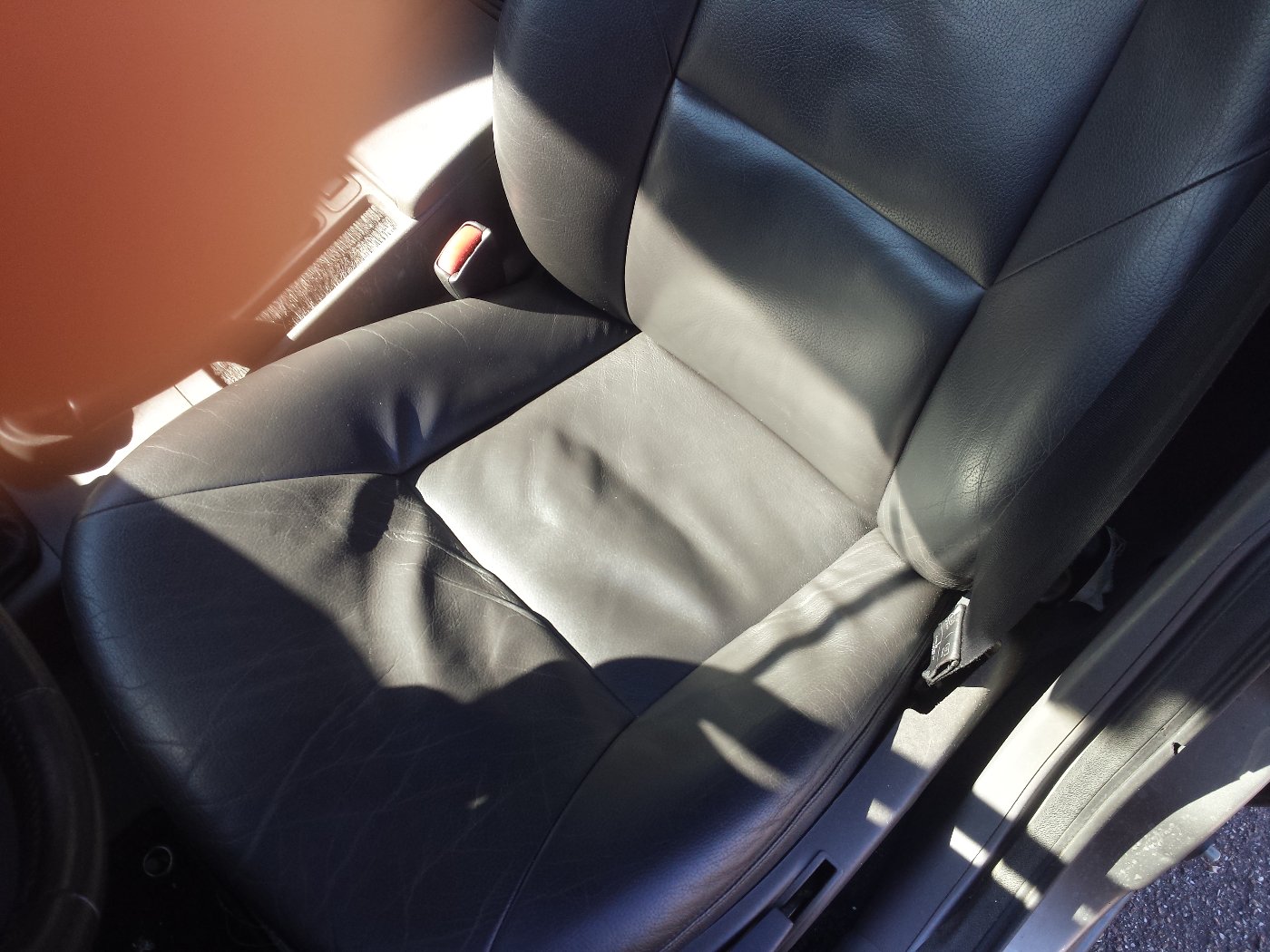

Og selvfølgelig fandt bilen på at lave et nyt problem, tryksensoren i passager sædet er blevet for følsom, så selv en pakke cigaretter udløser spænd sikkerheds selen.
Jeg må finde en løsning til at koble sensoren fra, da en ny sensor koster en mindre formue, og er besværlig at skifte.
Og det er en totalt ubrugelig feature, da alle spænder selen når de kører i bilen.

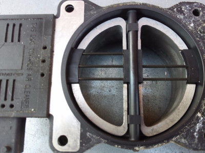

Indlæg: 1328
Re: 9-3 t 2003 hverdagsbilen
25. mar 2017, 12:25

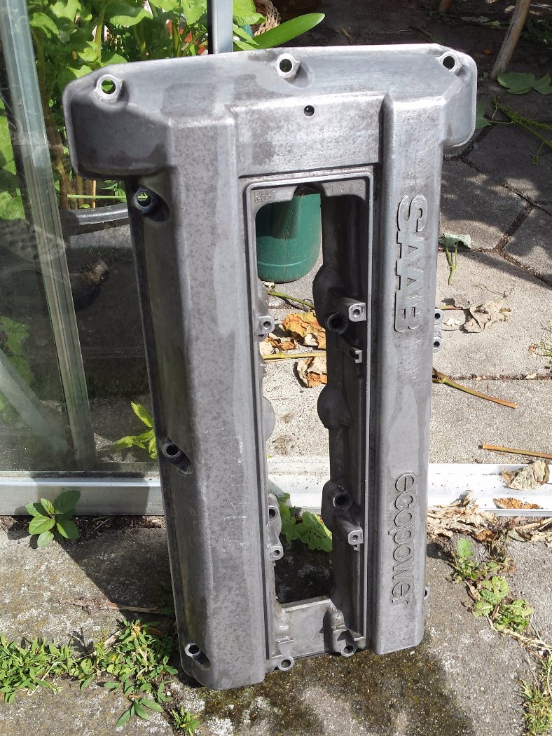

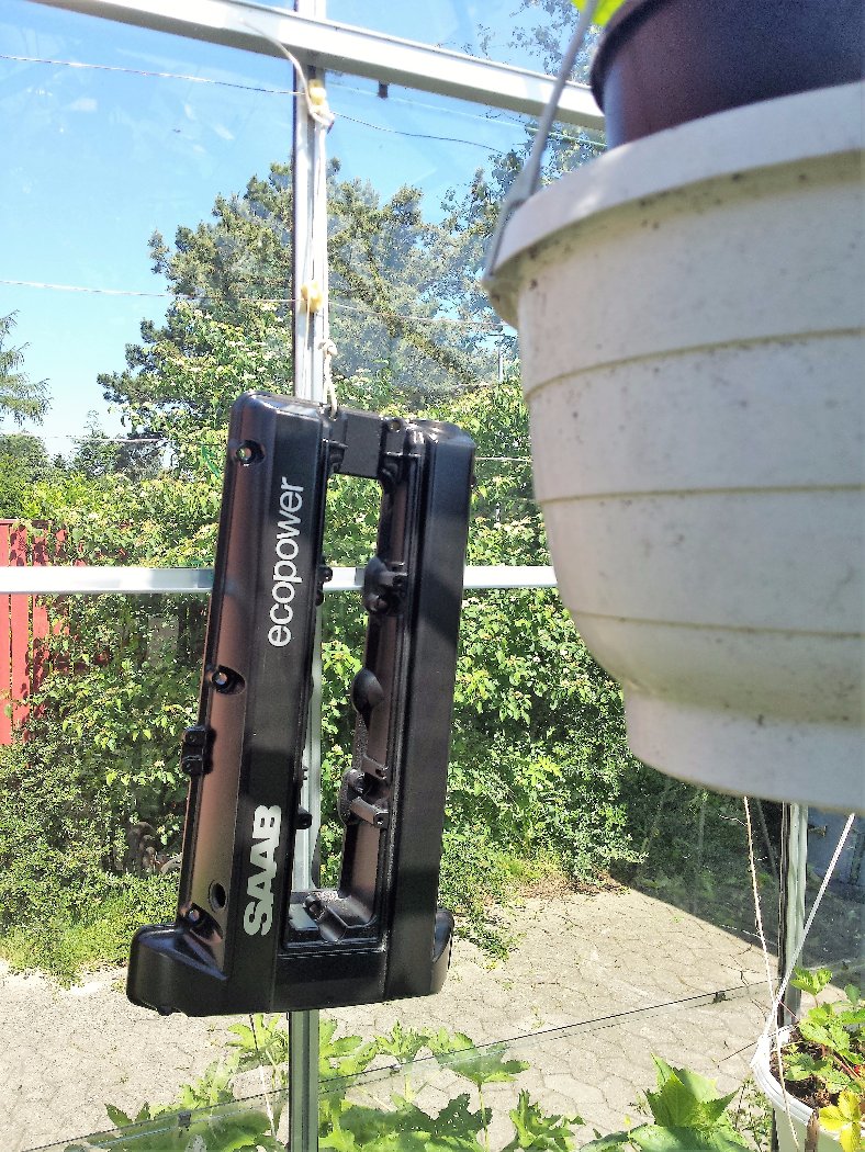

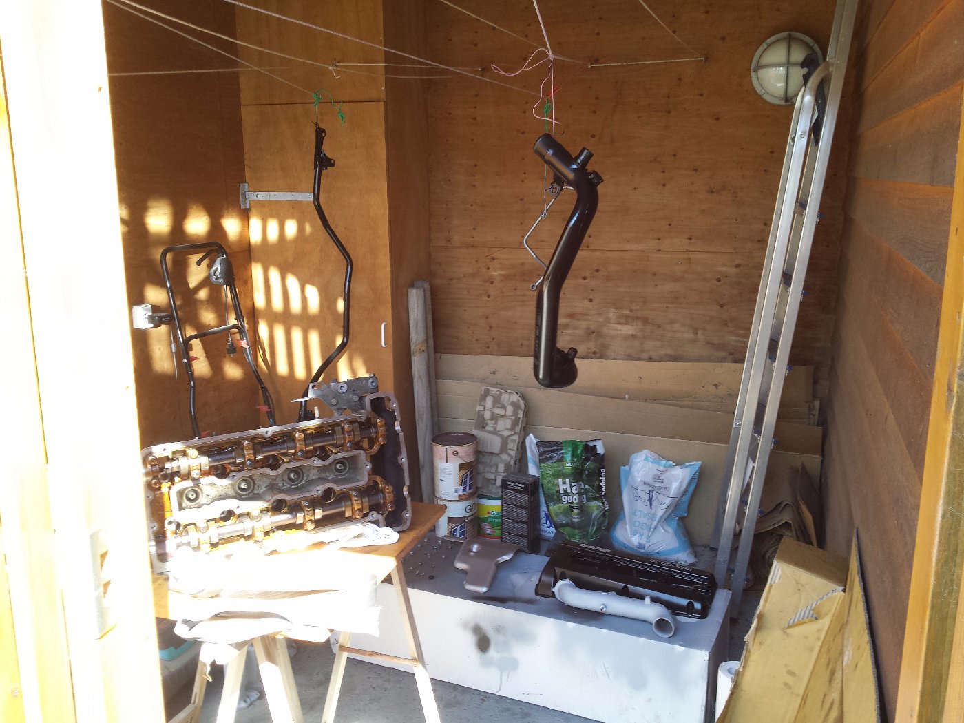

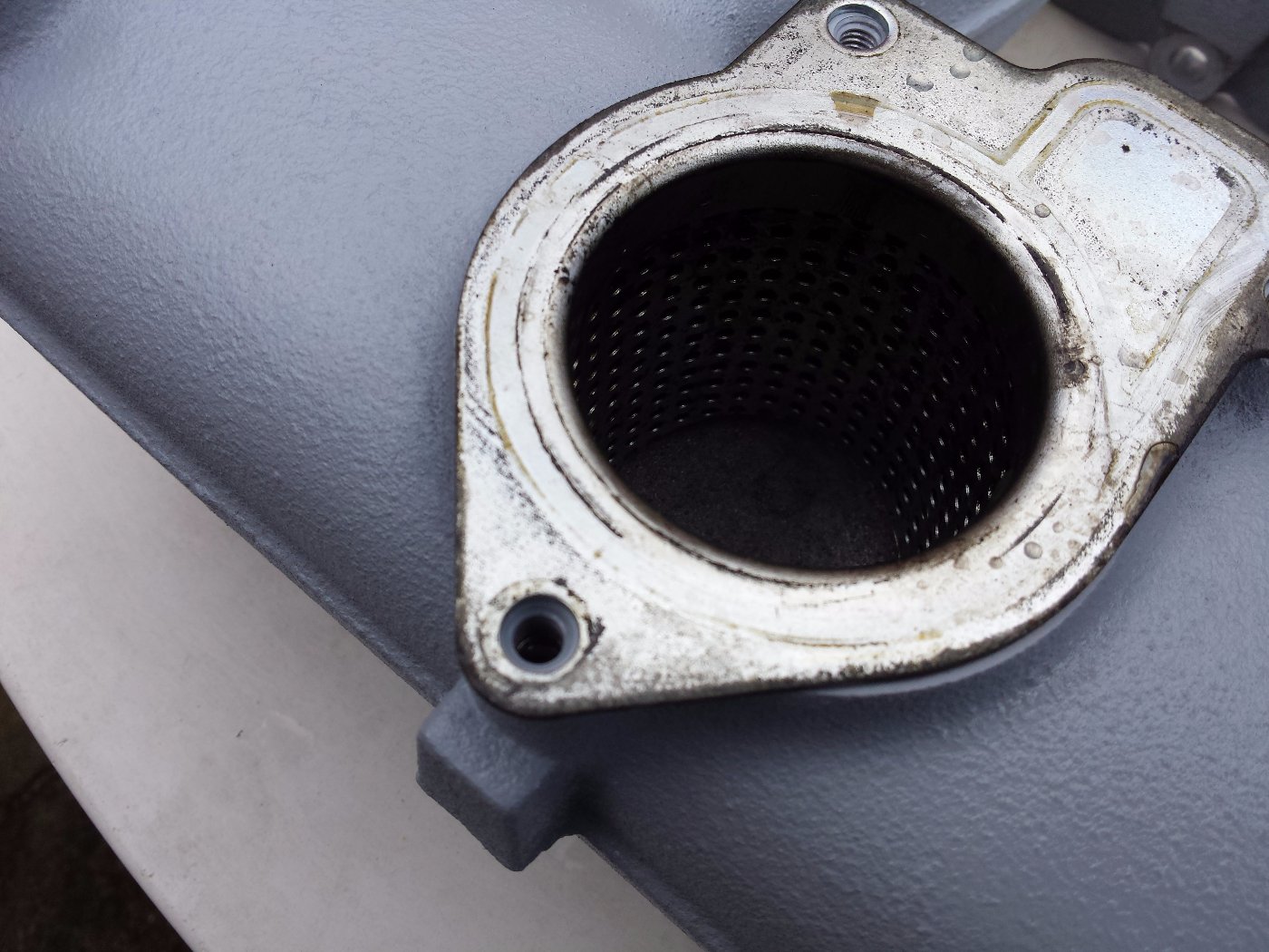

Krogen sandblæst og grundet
Lit sort maling, og det er tørretid ;)

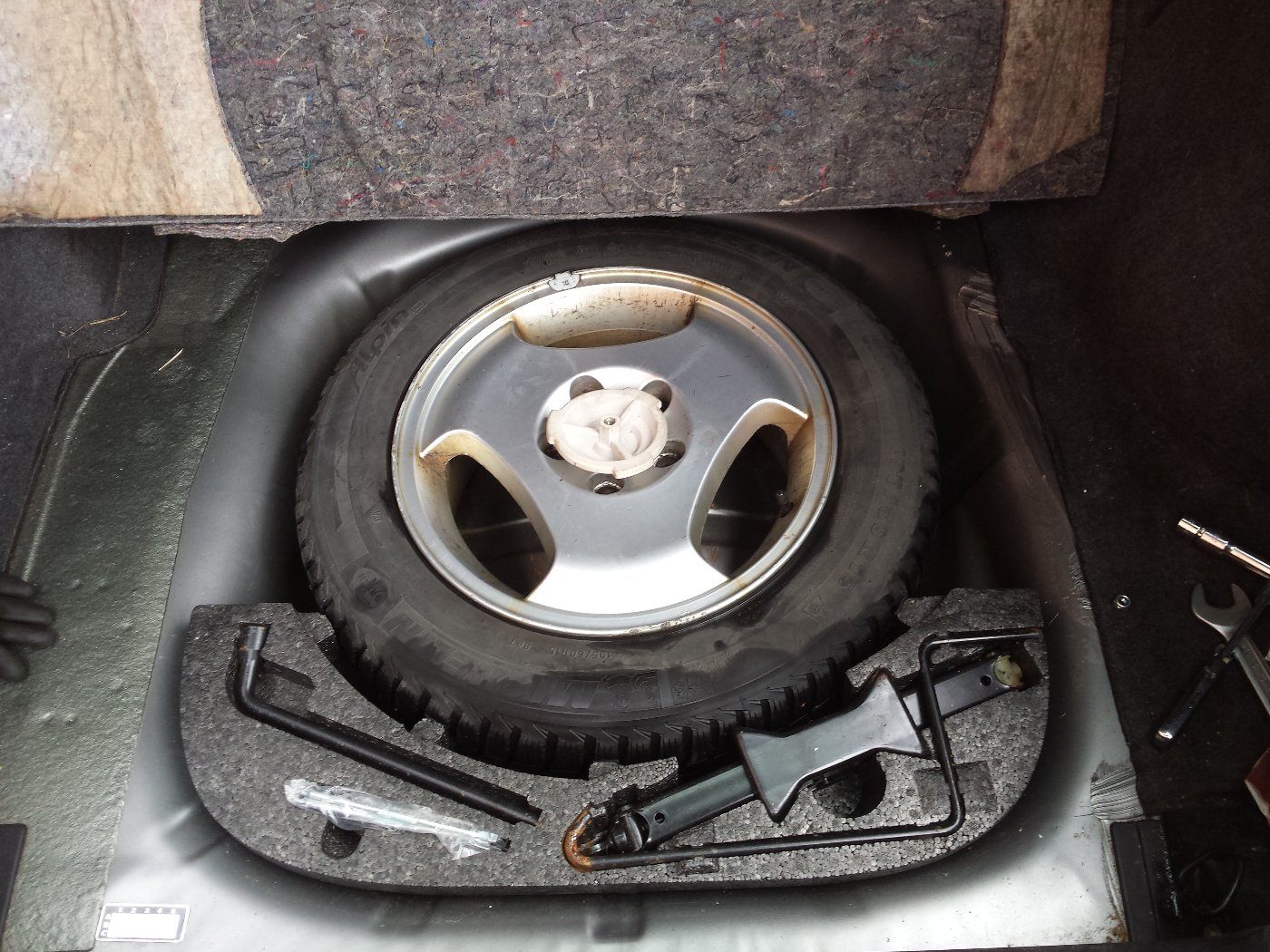

Ud med nødhjul, og i med det gamle vinterhjul, det skal have et lidt smallere dæk, med sommer mønster
Bagagerums gulvet skal hæves ca. 10-15 mm. for at tæppet kan ligge plant, jeg tror et par billige liggeunderlag kan gøre tricket :)
Krogen er færdig renoveret, og passer inde i hjulet
Flere liggeunderlag således den ikke rasler rundt i brønden.
Mangler bare en plads til advarsels trekanten, da den er umulig at placere.
Påsken hedder påføring af læder pleje, når det hele er tørt.

Læderet fik første gang kæder mælk, Det skal nok have et par gange mere i løbet af sommeren, da det suger som en tør svamp.
Førersæde efter 320.000 km ok kvalitet.

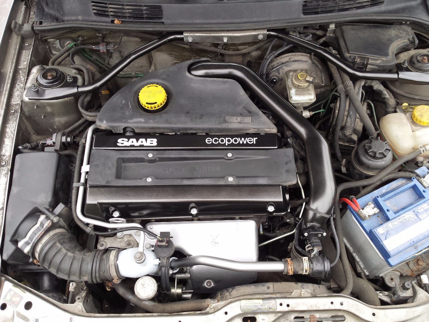

30. apr 2017, 15:58

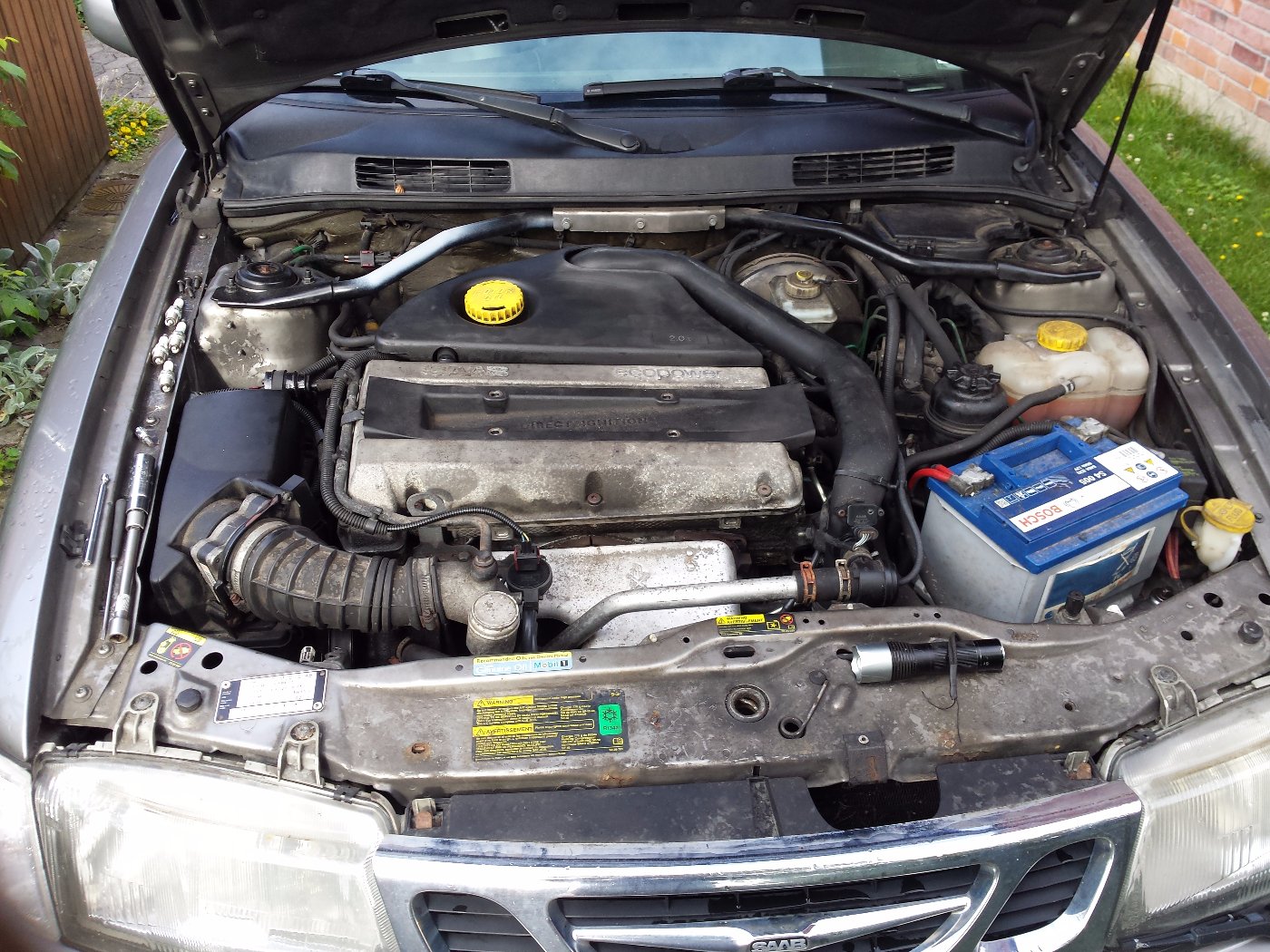

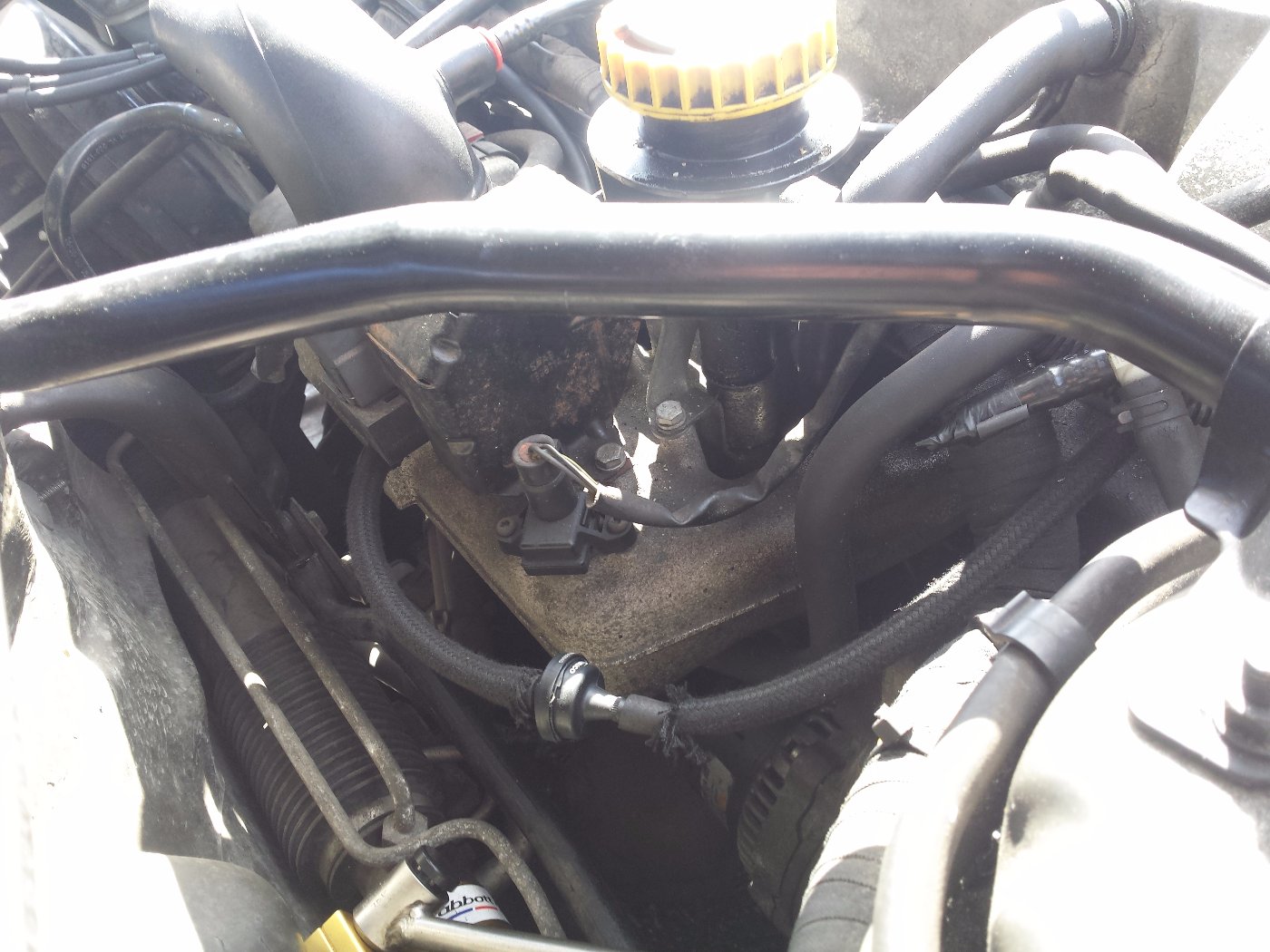

Opgradering af ventilations system.
Benzin og olie
Og efter
Håber det fjerner blå røg ved opstart, men er ikke optimistisk, da slangerne ikke var tilstoppede.

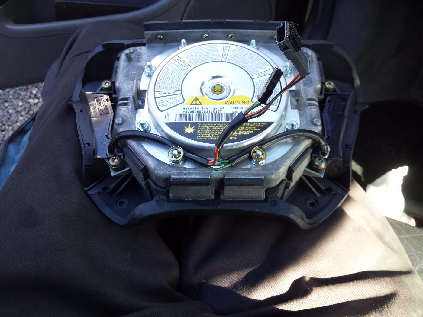

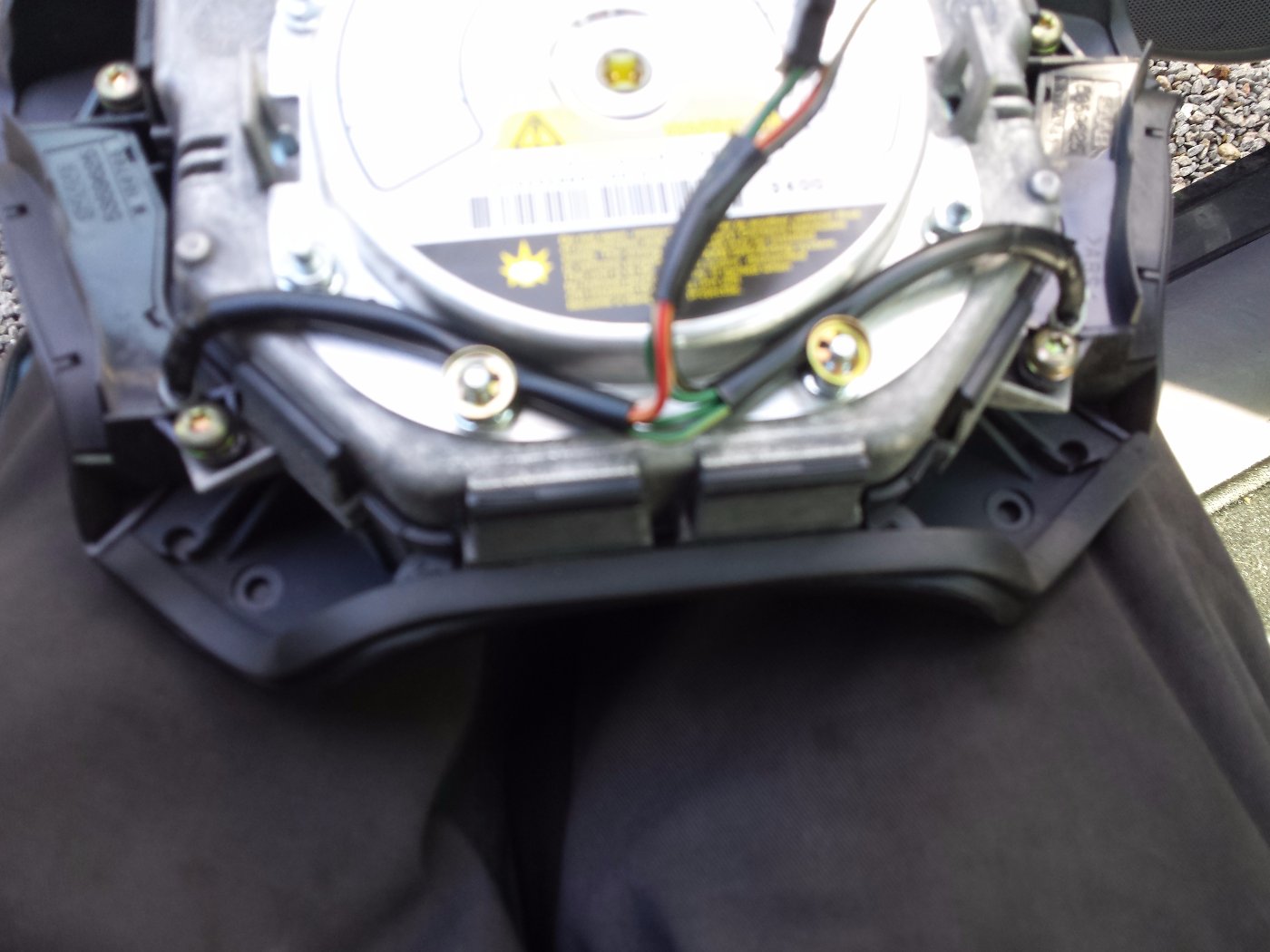

Kolde lår bør være en historie. Fandt en service meddelelse, der beskrev problemet.
Fryser om lårene selvom kabinen er blevet varm, det er metal rammen i air baggen der er lang tid om at varme op, og sender kold luft direkte ned på lårene
Løsningen er en tætnings liste i bunden.

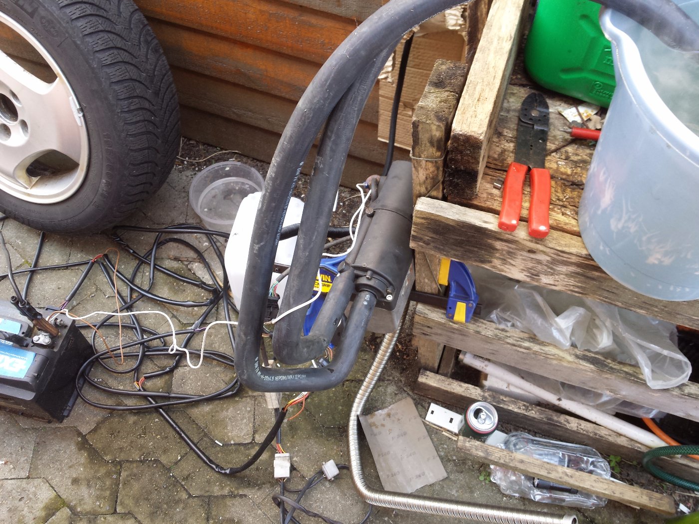

Hybrid varmer bestående af et gammel benzin fyr fra 1998, og et tilskuds fyr fra en Ford Connect fra 2008
Elsker konservative Tyskere :), det er ligesom lego alt passer

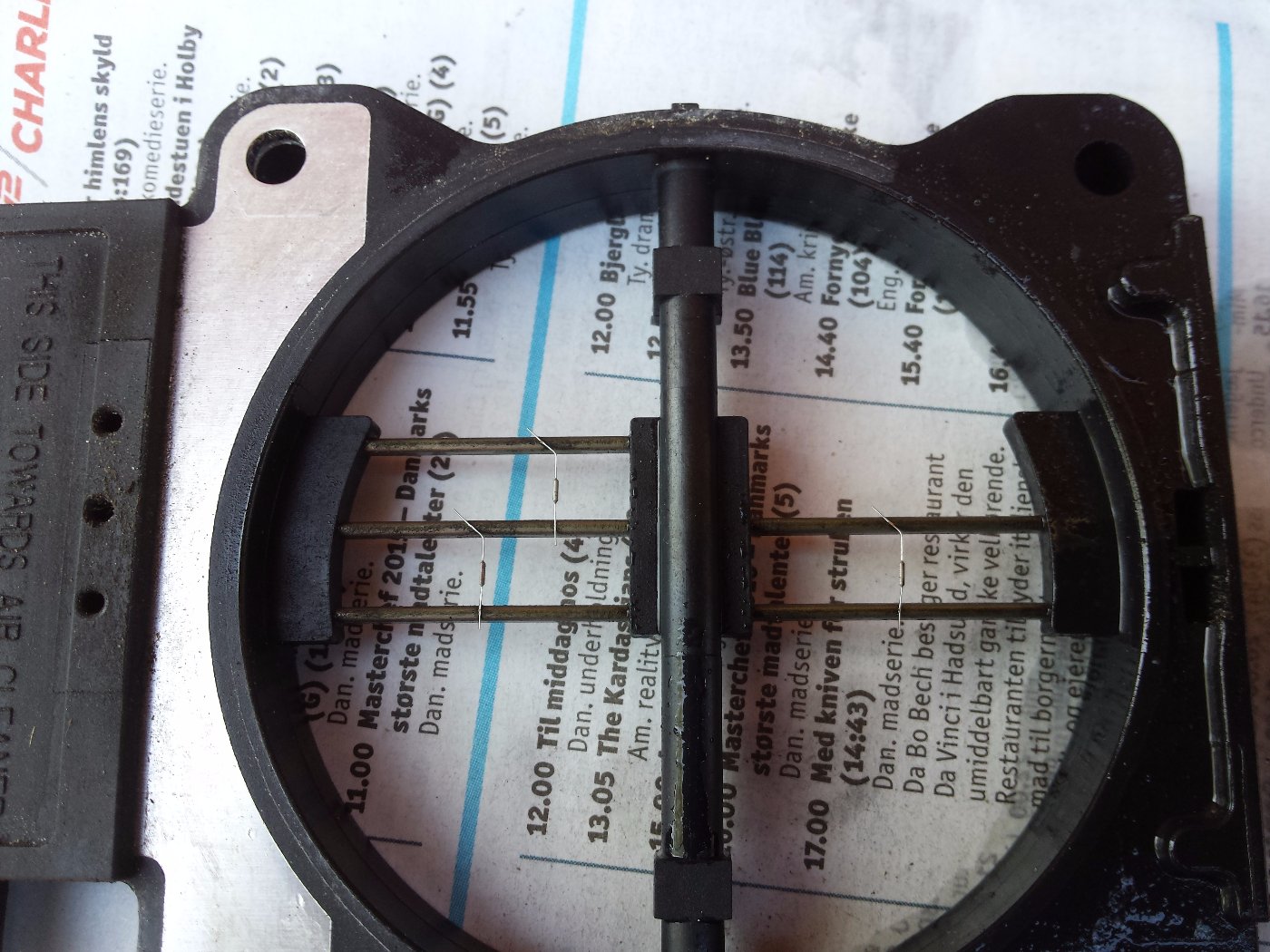

En lille rens, med stor virkning.
Rens af luft masse måler, der har kørt 330k km
Skidtet på modstandene virker isolerende, og lmm giver et signal der er mindre end den aktuelle indsugede luft.
Og motorstyringen bliver forvirret, hvilket betyder. at motoren får nogle smånykker, da tænding og benzin mængden bliver forkert.
Efter rens opleves motoren mere homogen
Speeder respons er blevet bedre, Bedre bundtræk, og generel trækkraft.
Bedre tomgang, specielt når A/C kobler ind.
En mere jævn kørsel med cruise, og sikkert mange flere småting.

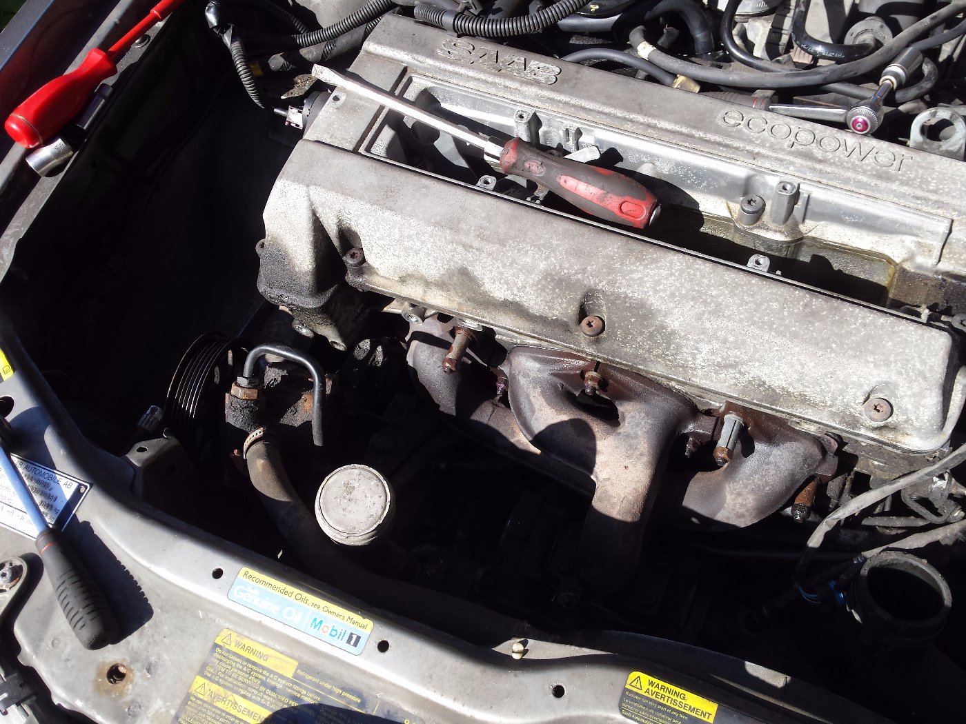

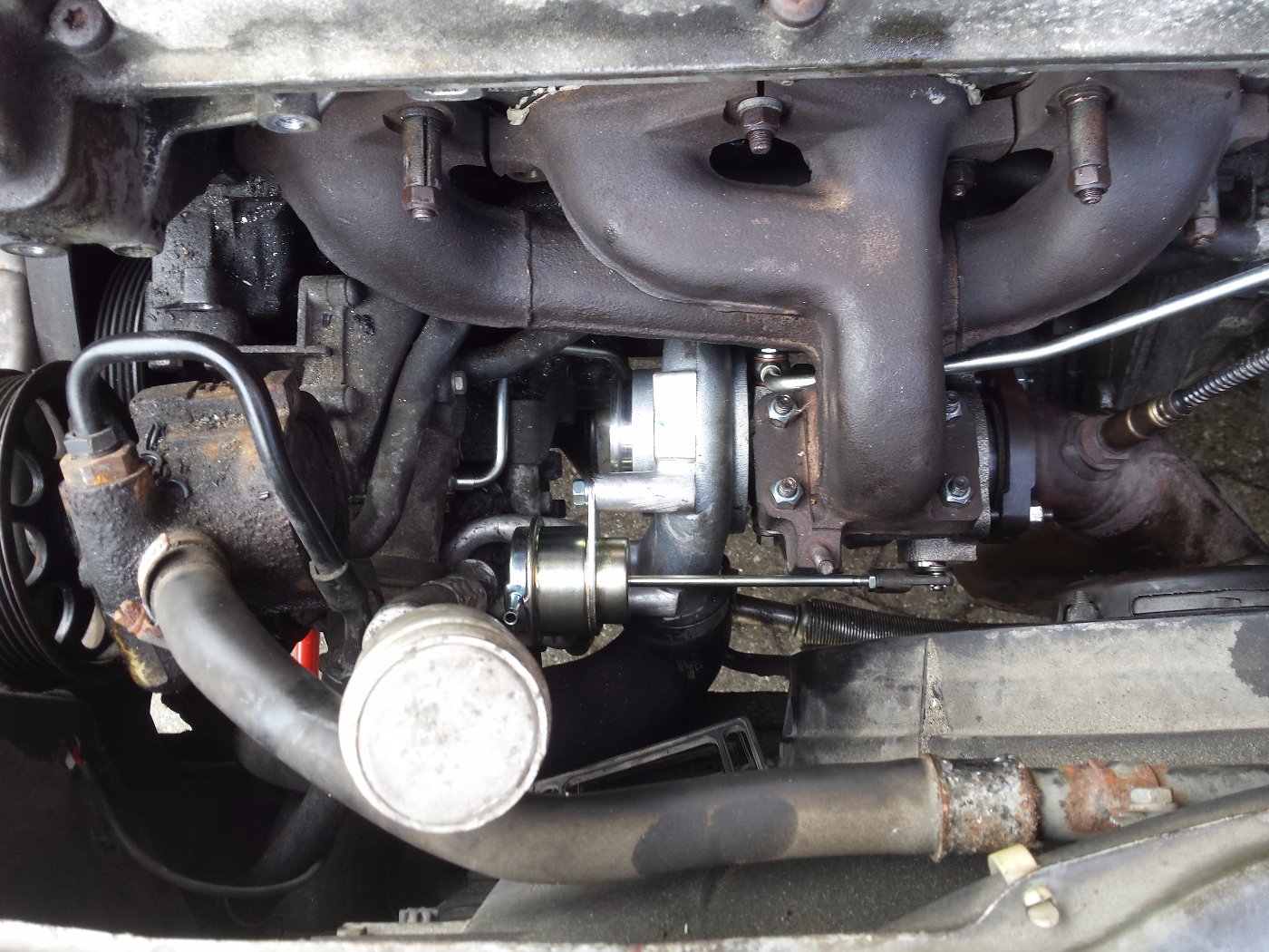

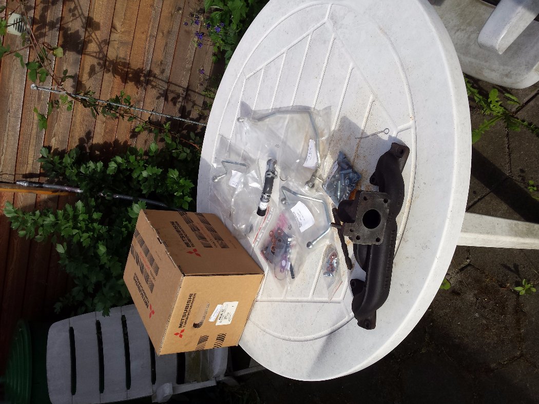

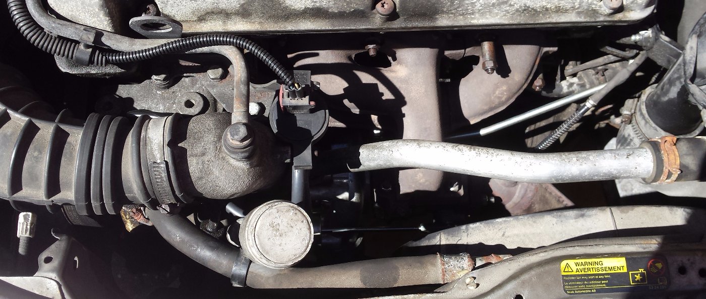

Sommeren er kommet, og det er en lang weekend, noget af den skal bruges på bilen :)
Aero opdaterings kit :)
Men først skal den gamle turbo afmonteres :(
1 pinbolt mangler i topstykket :(
Den nederste møtrik i forrøret, blev rund, og min bror har lånt vinkelsliberen, så det tog lidt tid :twisted:
Da det er den der er umulig at komme til.
Derefter var det bare derudaf med at frigøre turboen, Flytte servo pumpen, og bande over meget lidt plads.
Afmonterede udstødningmanifolden, og fandt 2 knækkede pindbolte mere, så ialt har den manglet 3 stk.
De 2 af dem ville ikke ud af topstykket, Så det bliver skiftet senere, med et næsten nyt topstykke kun 100.000 km :wink:
Nye vand og olierør blev monteret og turboen blev sænket ned på plads
Nogle timer senere, og mere banderi over mindre plads så ser det fornuftigt ud
Kører helt fornuftigt med standart softwaren.
Jeg skal bare lige have fundet loddekolben, og have indlæst Aero softwaren, og derefter optimere den :roll:

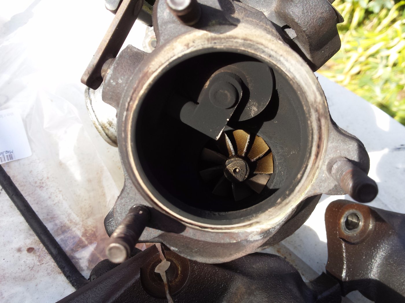

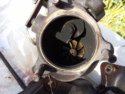

Er der et maks på antal billeder i et indlæg ?
Mystisk men her er lidt flere
Lige inden opstart den ser helt standart ud :wink:
Varmeskjoldet blev monteret efter opstart, og kontrul af eventuelle lækager.
Fandt årsagen til blå røg ved koldstart, en let slidt turbo.

Og en uge senere, fik jeg endelig indlæst aero softwaren.
Gasloddekolben drillende, og skal renoveres.
Men det lykkedes at lodde mig ind på Pbus ledningerne
Så drillede den nye brugte bærbare pc og skulle have installeret et program mere.
Tilslut drillede adapteren, en kontakt var stillet forkert.
Men endelig var der hul igennem, og motorstyringen tror det er en 205R motor, der ligger i bilen :D

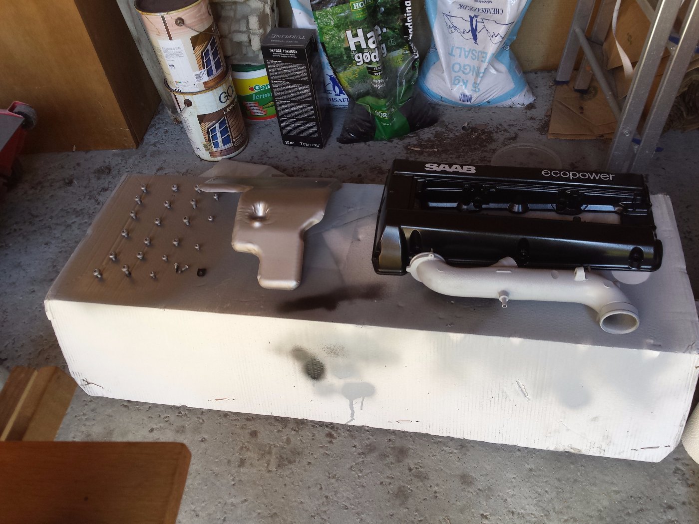

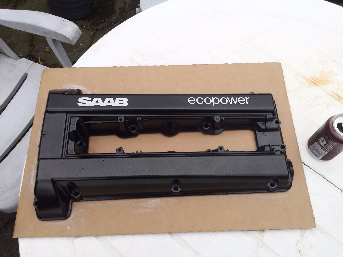

Så først lidt forberedelse, maling af ventildæksel Have udgaven.
Rensning, hvad har vi på hylden ? Ovnrens, og en Stål grydesvamp, efterfulgt med vask i sulfo, og skylning i vand.
Tørre tid ;)
Grunding med en ætsende primer
Tørretid igen ;)
Lige før middag, og tid til lidt farve, det blev en metalsort
Lang tørretid ;)

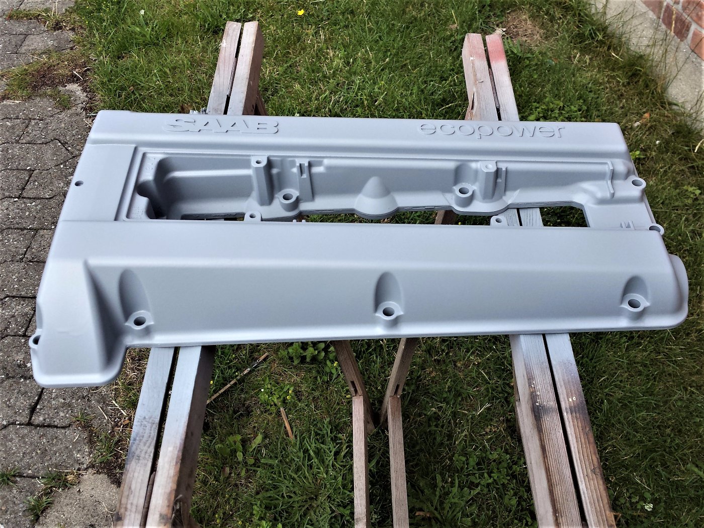

Næste formiddag Tid til lidt slibning

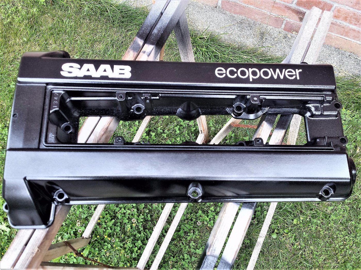

Det færdige resultat
Nu skal det bare hærde, og voksbehandles.

Hærdning
Efter 14 dage så ville agurk planten have mere plads :)
Resultatet efter en gang autovoks
Dette lille projekt, er på ren amatørbasis, med en forventet levetid på ca. 2 år, før det ligener lort.
Ideelt burde det have været renset i en varmt vands rensemaskine, hvorefter det blev glasblæst, og malet professionelt.
Men så havde regningen været på ca. 2000 kr.
Ift. 4 timers effektivt arbejde og ca. 150 kr.

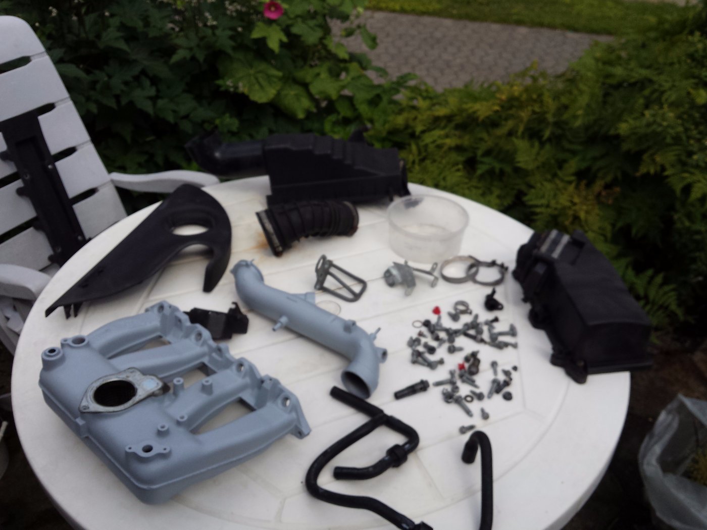

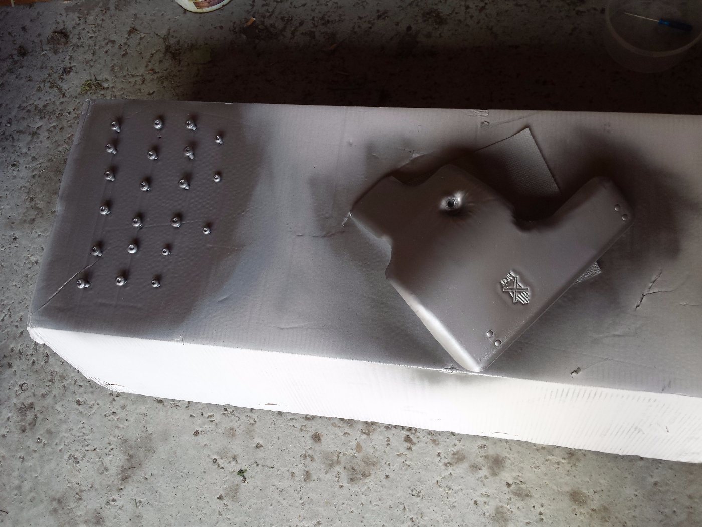

Da det er ferietid, besluttede jeg mig for at rense og male lidt småting, Ryggen er desværre ikke ny længere
Malet med biltamas alufælg maling.

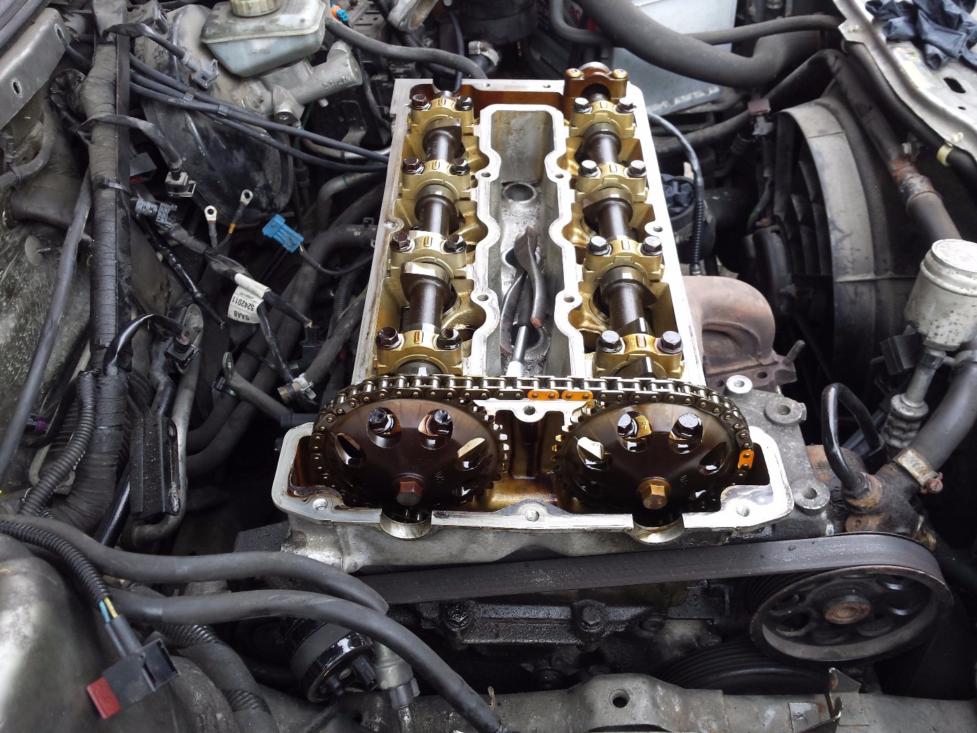

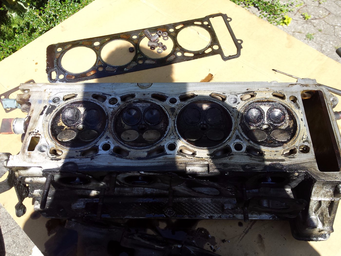

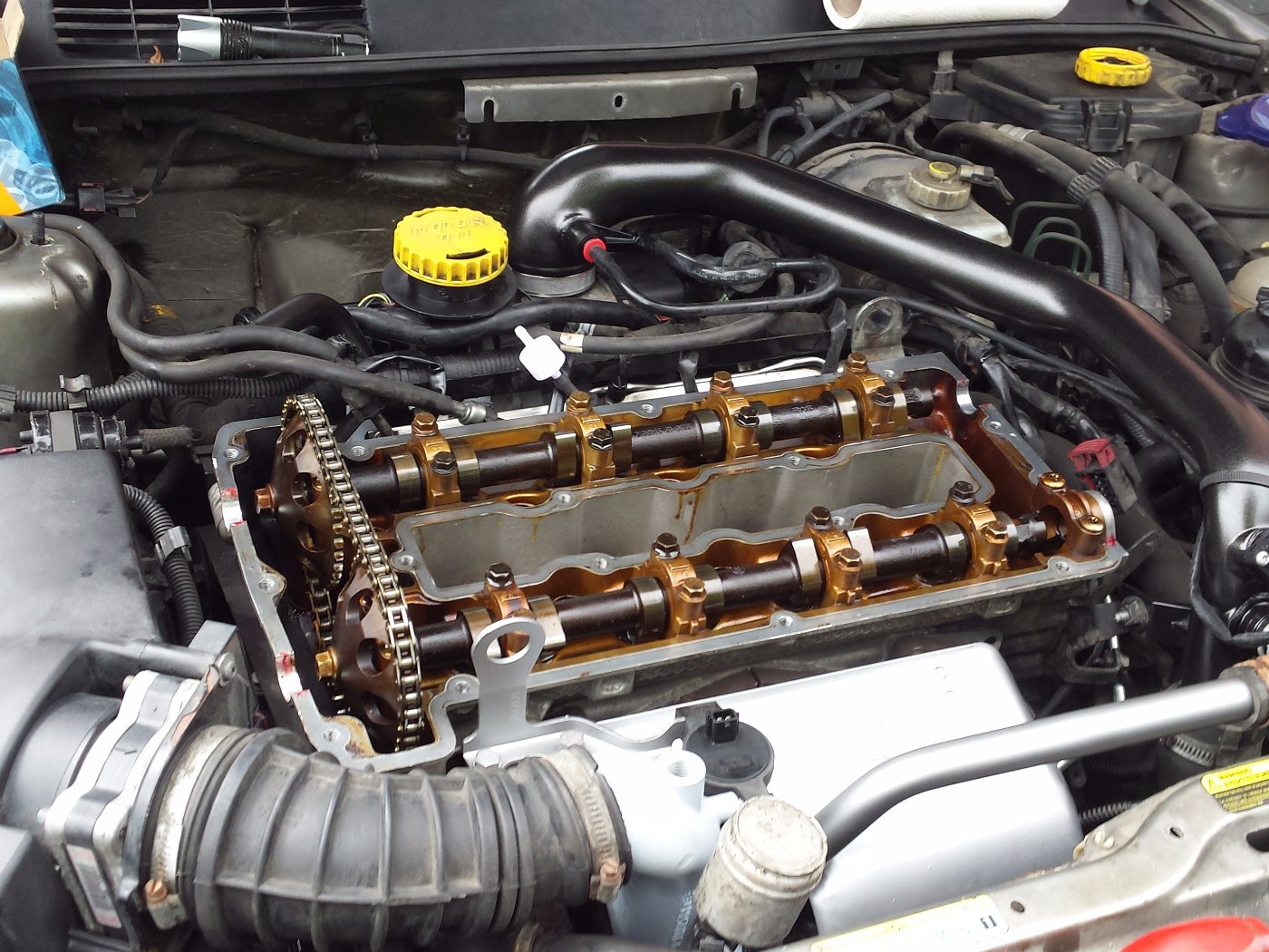

Topstykket afmonteret og Blokken er klar til montering, jeg har haft en blanding af atf olie og acetone i cylinderne siden fredag, for at opløse gamle forbrændings rester, og olie rester, og der virke forbavsende godt :)
Grunden til et andet topstykke, dels knækkede pindbolte, men også et olieforbrug, håber at et topstykke med 120k km ikke er så slidt

Slidt kæde måske, hvor mange takker før den er slidt op?

Stemnings billeder
Tørreskuret
Værkstedet

10. jul 2017, 17:40

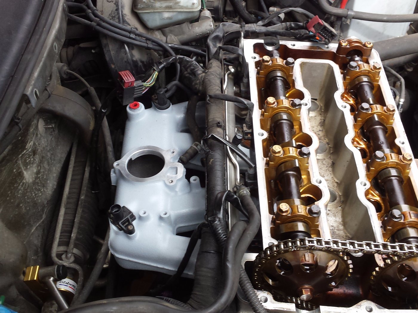

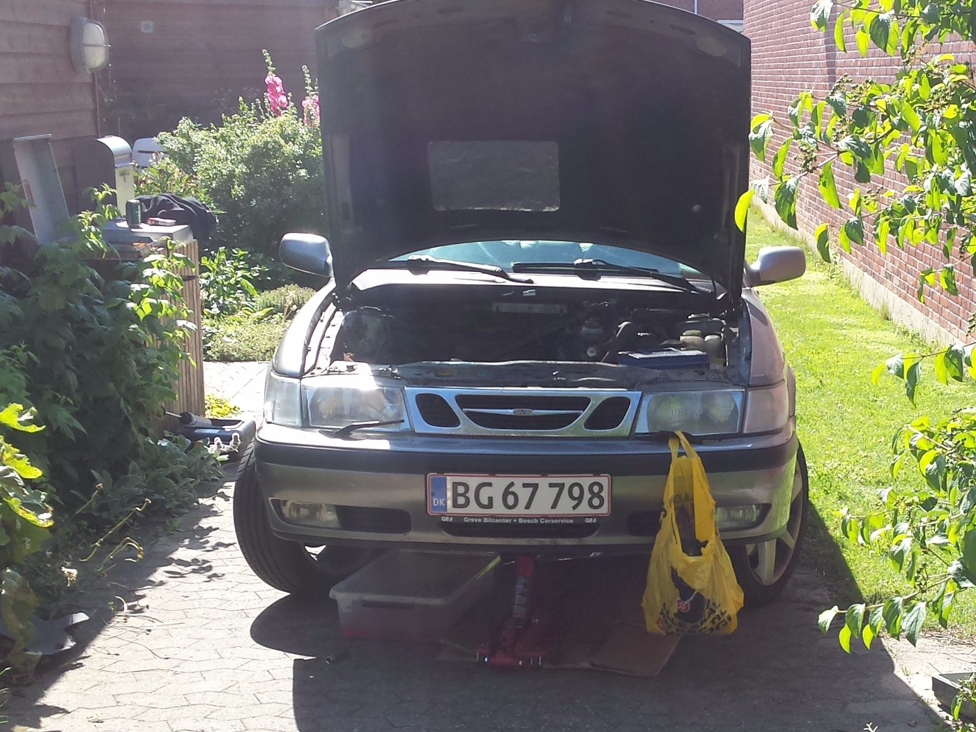

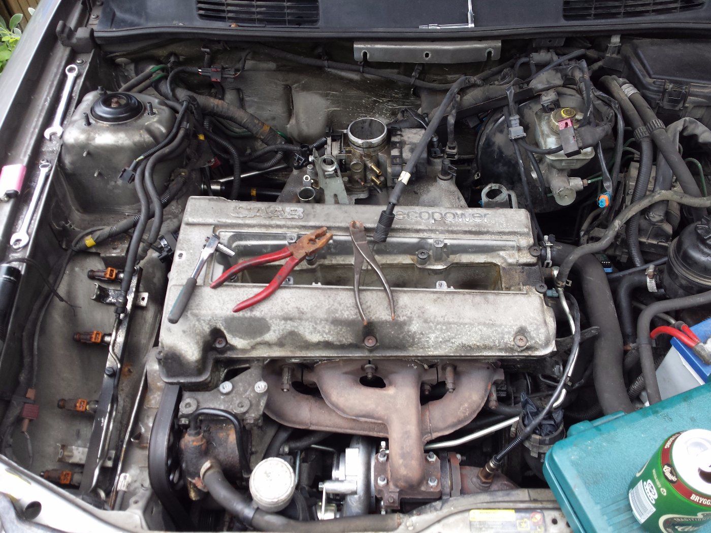

Da der er lovet regn så var det på tide at få røven i gear.
Start kl 8 med at rense div paknings rester af, og maling rester.
Lidt i et var toppen, og indsugningsmanifolden på.
Hvorfor den blev malet aner jeg ikke, den er nærmest usynlig når alt er monteret.
To time senere og det meste er monteret
Ventil dæksel pakningen drillende som sædvanligt, Jeg kunne skyde den svensker der har lavet det design :evil:
Klar til at køre olietryk.
Og det tog meget lang tid, så den lider nok af til stoppet olie si sygen.
Men den kom da igang, med megen røg, og klikkende ventiler, det lød som en gammel diesel.
Efter ca 15 min i tomgang, og en kort prøvetur, så kørte og lød den perfekt.
Håber på at denne øvelse har kureret mit olie forbrug, og lettere oliespild.

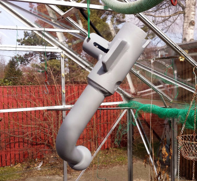

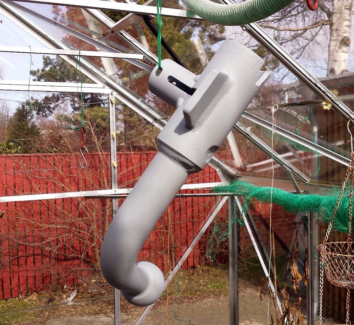

Men tilbage til projektet. Da jeg adskilt indsugnings manifolden for rens og maling, Så fandt jeg dette rør.
Helt unikt. Det sidder kun på og 9-3, og åbenbart kun på LEV motorer.
En standart der blev indført i Californien.
På Sabbsk hedder det et luftfordelings rør, i mine øjne ligner det en unødvendig restriktion, og blev afmonteret.
I håbet om mere effekt.
