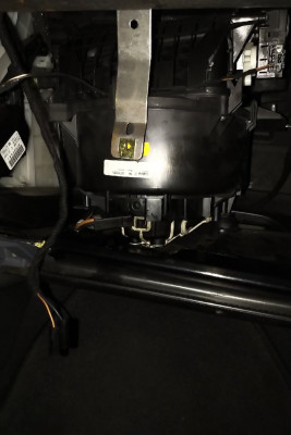

Varmeblæser med stik2
Varmeblæser med stik1

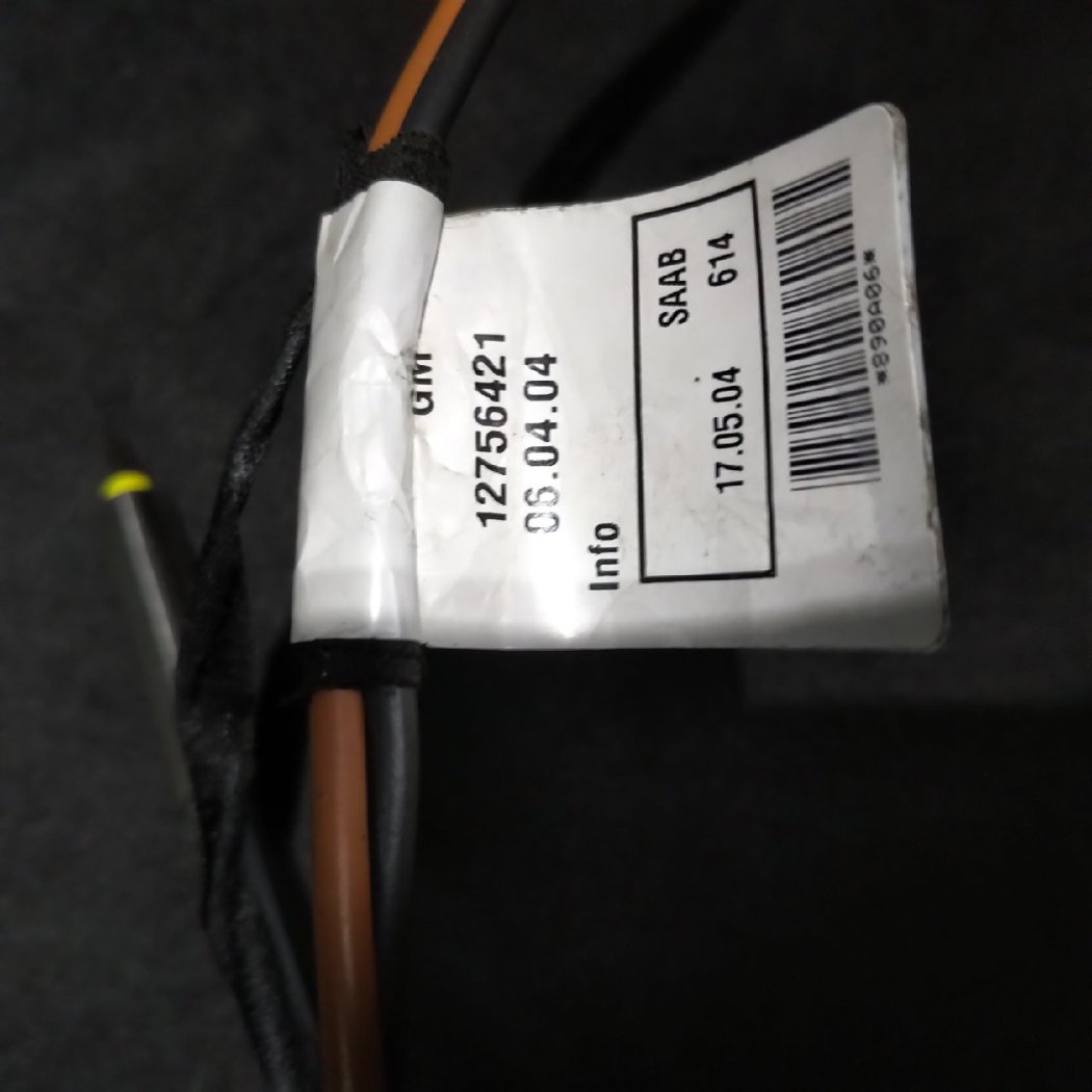

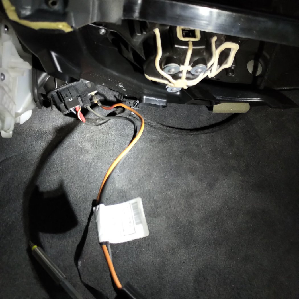

Mens, jeg kravlede rundt på ryggen i bunden af bilen, for at afmontere blæsermotoren, fik jeg en indskydelse til at tænde bilen og derefter sætte stikket i blæsermotoren. I det, jeg sætter stikket i, starter blæseren, dog kun ganske kort. Lidt som, da man i sin tid, skulle kickstarte en knallert. En kort opvågning og så ellers tavs som graven igen. Det fik mig til at rykke i stikket og blæseren gik så igang igen.
Glad var jeg og jeg begyndte at sætte skruer på plads og tænke over, hvordan jeg nu skulle få samlet det hele igen. Da, blæseren, stoppede, men denne gang, var der en brændt lugt og lidt røg udledning fra stikket i den modsatte ende. Se vedhæftede billeder, den brune ledning.
Det er nu muligt, at starte blæseren, men jeg er usikker på, hvorfor, at der udvikles røg og brændt lugt fra den brune lednings startpunkt i stikket, som jeg heller ikke er klar over hvor tilhører. Det er ikke sådan lige til, at pille stikket af i den ende, jeg har ihvertfald ikke kunne finde ud af, hvordan man gør.
Mvh Jerrie
Stik, hvorfra der er røgudvikling fra den brune ledning yderst til højre, når blæseren kører et stykke tid.
Stikket, hvorfra den de to ledninger yderst til højre går har deres udgangspunkt. Ledningerne ender i et stik, der går ind i blæsermotoren

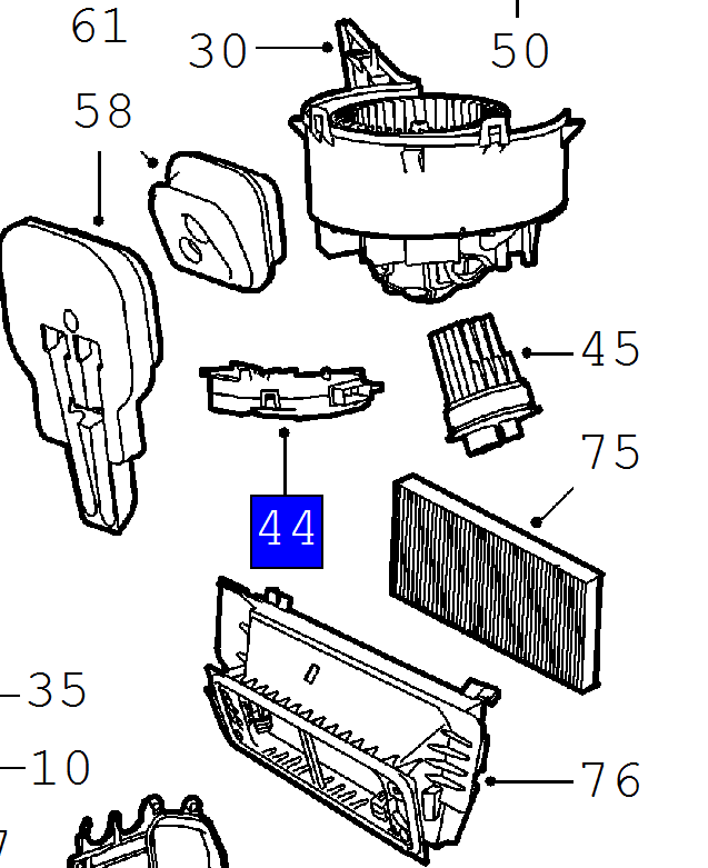

Som sagt, jeg har ingen typekendskab, men her er et par billeder fra EPC/WIS
På det øverste billede er det stikket som er fremhæver/lilla
Det ser ud til at den er klikket ind på undersiden af blæsermotoren.
Her er én fra Ebay: https://www.ebay.com/itm/Blower-Motor-R ... SwD6VdpLMy
