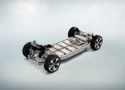

Håber det bliver med ægte jaguar hjulophæng, for der var og er Jaguar langt foran hvad Saab nåede til.
og med bilstein computer affjedning som modellen antyder :) very nice...
https://www.bilstein.com/us/en/airspring/
Jag har altid ofret meget på undervognen. Selv om det er kostbart.
Helst med "Double wishbone" for og bag.
Kunne godt tænke mig en Jag elbil. Meeeeeen kunne ikke tænke mig prisen.
