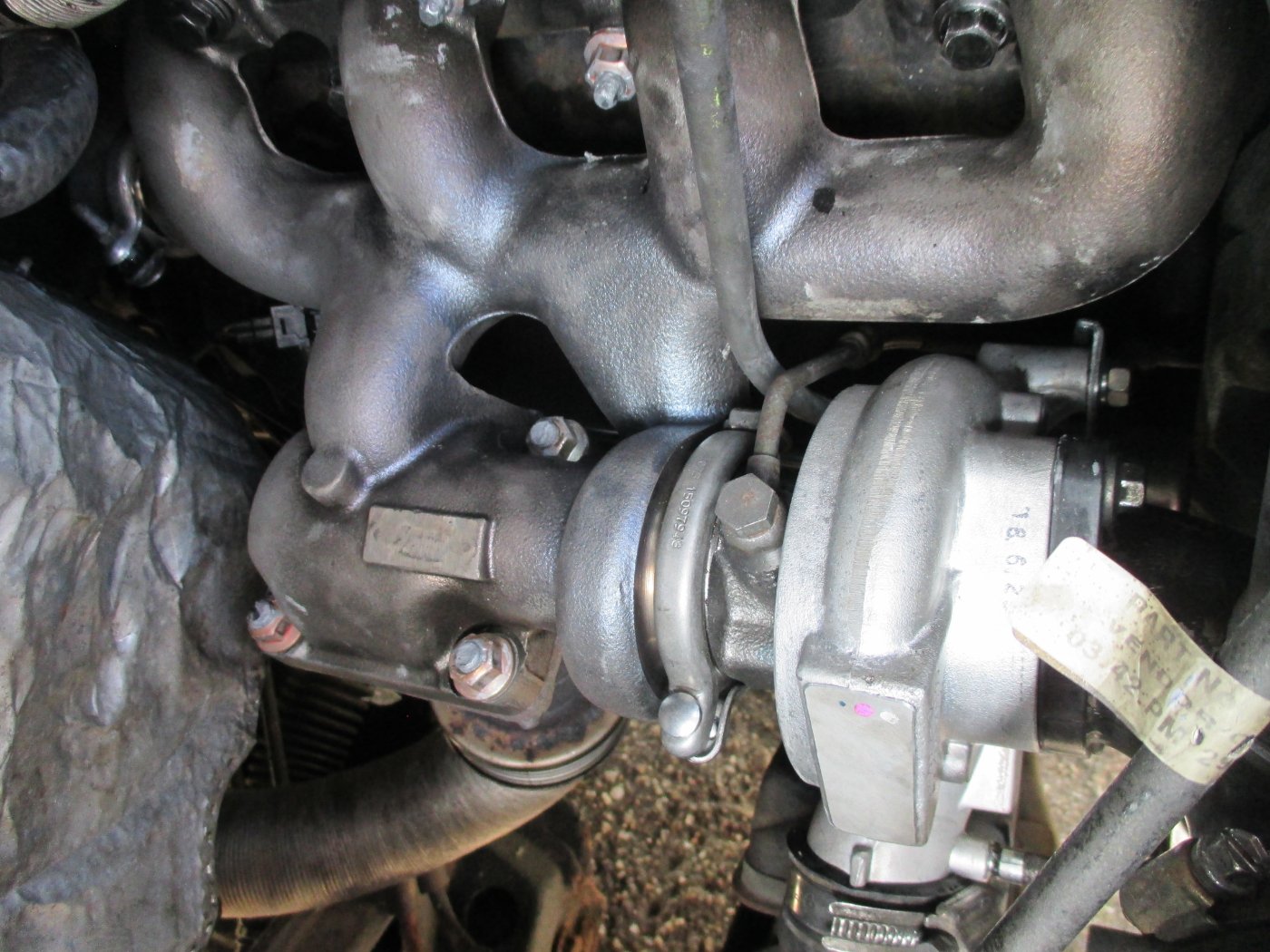

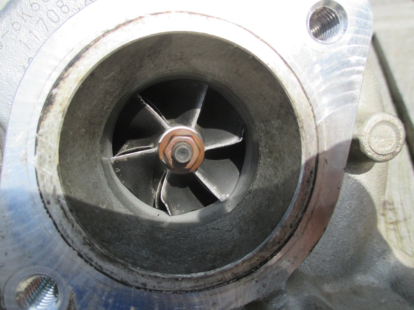

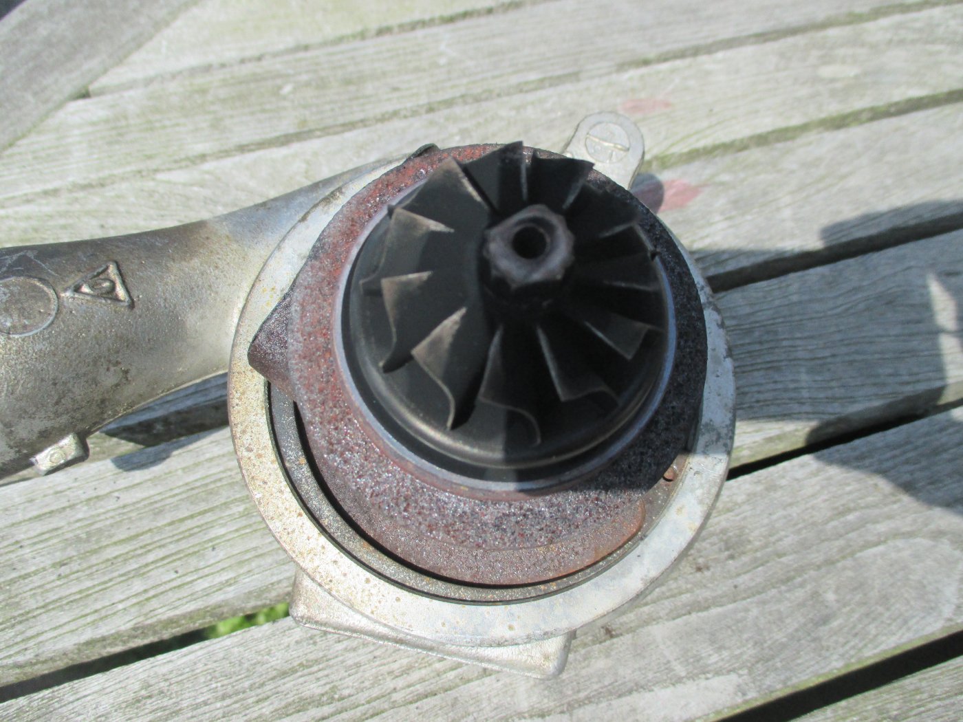

Jeg har vedlagt foto af turboen på vores diesel ( Transit der har sunget et stykke tid. Vi har ikke haft den så længe og købte den med klækkelig rabat pga. Svanesangen, så jeg viste godt den var gal. )
Heldigvis var rabatten væsentligt højere end prisen på en ny turbo...
og dårlig var den...
Enten har turbinehjulet ramt huset pga. af lejeslidtage eller også har noget snask ramt hjulet. Godt ser det ikke ud. !
Så den er totalt færdig.

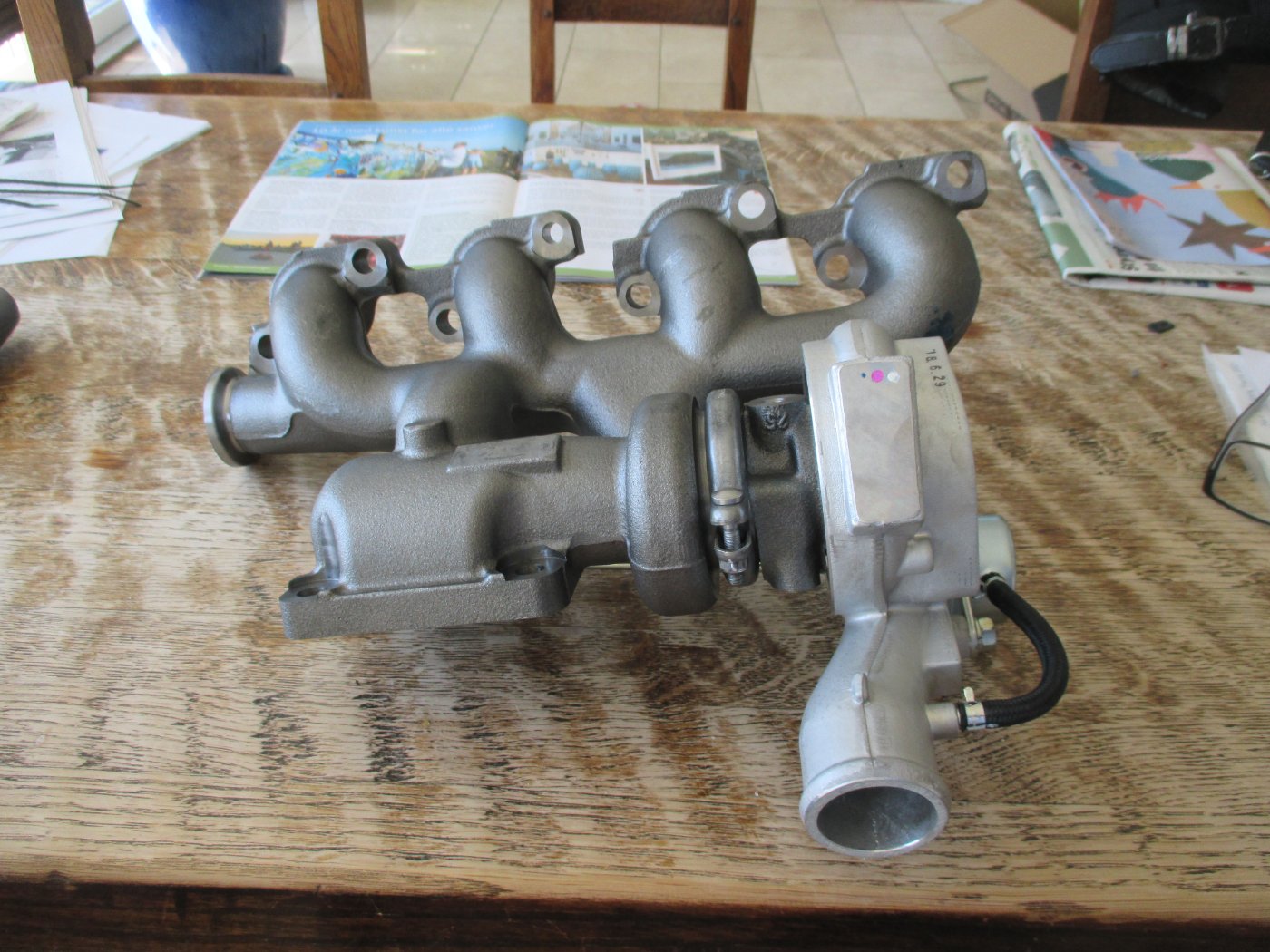

Købte en fabriksny Mits. enhed i Letland og den passede fint på.
Så mit råd er: Lyt til motoren, hvis turboen synger når den spooler op, så er det tid til aktion før total kolaps...
Har prøvet det samme i en Saab 900 og en Saab 9000, Så svanesangen har betydning !
Den vedlagte er lidt sær konstruktion, med turboen der stikker snuden ind i udstødningsmanifolden.
Den laver omkring 0,95-1,0 bar tryk til en 2,4 liter motor.
