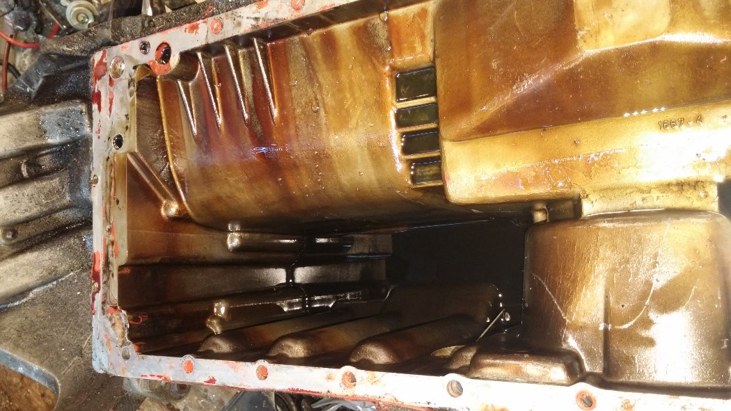

Glæder mig til at se hvor meget slam der er i bundkaret.
Motor olie skiftet hver 5000 km. med fuldsyn Castrol Edge olie de sidste mange år....

Olie slam i bundkaret jeg gætter det er mindre end 2-3 mm bundslam.

Det ser udtil jeg gættede nogenlunde rigtigt med hensyn til slam i bundkaret, 2-3mm :D

Den er helt fin med slam i bunden. Ingen overaskelser der.
Der er lidt vand. Det kommer fra separationen mellem blok og gearkasse. Der kom et efter strint fra blokken.
Eneste fremmeslegmer i bunden er lidt pakningsmasse fra toppedæksel paknings-guf..
Der er ikke adskildt pga. Kolaps, nærmere pga. nu trænger mange ting og den savlede mange steder.
Så er det nemmere af hive orglet op og friske med nye stumper.
Alene at få de øverste trianglet ud og tandstangen ud har tjent motor op halingen hjem.

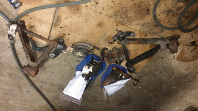

De øverste triangler har det fint, men bøsningerne har gået " kødets gang "
De var nogle blik bag ophængspunkterne, sad bare og flød, de røg ud... :lol: :lol:
(Det er gas)

Så slem er min heldigvis ikke.
I højre side skal der dog skiftes bund og side.
Venstre side er er helt rusfri.
Men ok naturen bider af og til forskellige steder efter 32 år.
