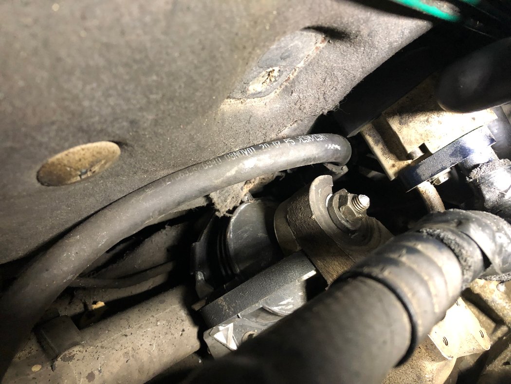

Næste problem fører indirekte til det tredje problem. Stort set alle motorophæng er færdige. Motoren vipper mærkbart ved den mindste acceleration og hele bilen vibrerer ved påløb.
Tredje problem, som skulle vise sig at være lidt værre end først antaget, var en lidt utæt udstødning. Den larmede ikke meget da jeg kørte hjem med den, men efter at have testet den lidt blev lyden værre og værre. Søndag morgen skulle jeg ud at handle og så brøler den som en elg i brunst nej! løve. Men kun i D. I bakgear og frigear siger den næsten ingenting. Jeg lyfter bilen op og det viser sig at være flexrøret ved katalysatoren der er knækket. De dårlige motorophæng gør så at motoren i bakgear vipper så lyden dæmpes, men i D og især når der gives gas vipper motoren modsat så den virkelig larmer.
Udover at det rent faktisk er godt for benzinøkonomien, da man ikke har lyst til at give mere gas en højst nødvendigt for ikke at tiltrække unødig opmærksomhed, er det ikke specielt charmerende i sådan en luksus flyder. Jeg har allerede bestilt et nyt forrør/katalysator, men for at kunne køre i bilen blev der lavet en nødreparation der gjorde lyden tålelig.

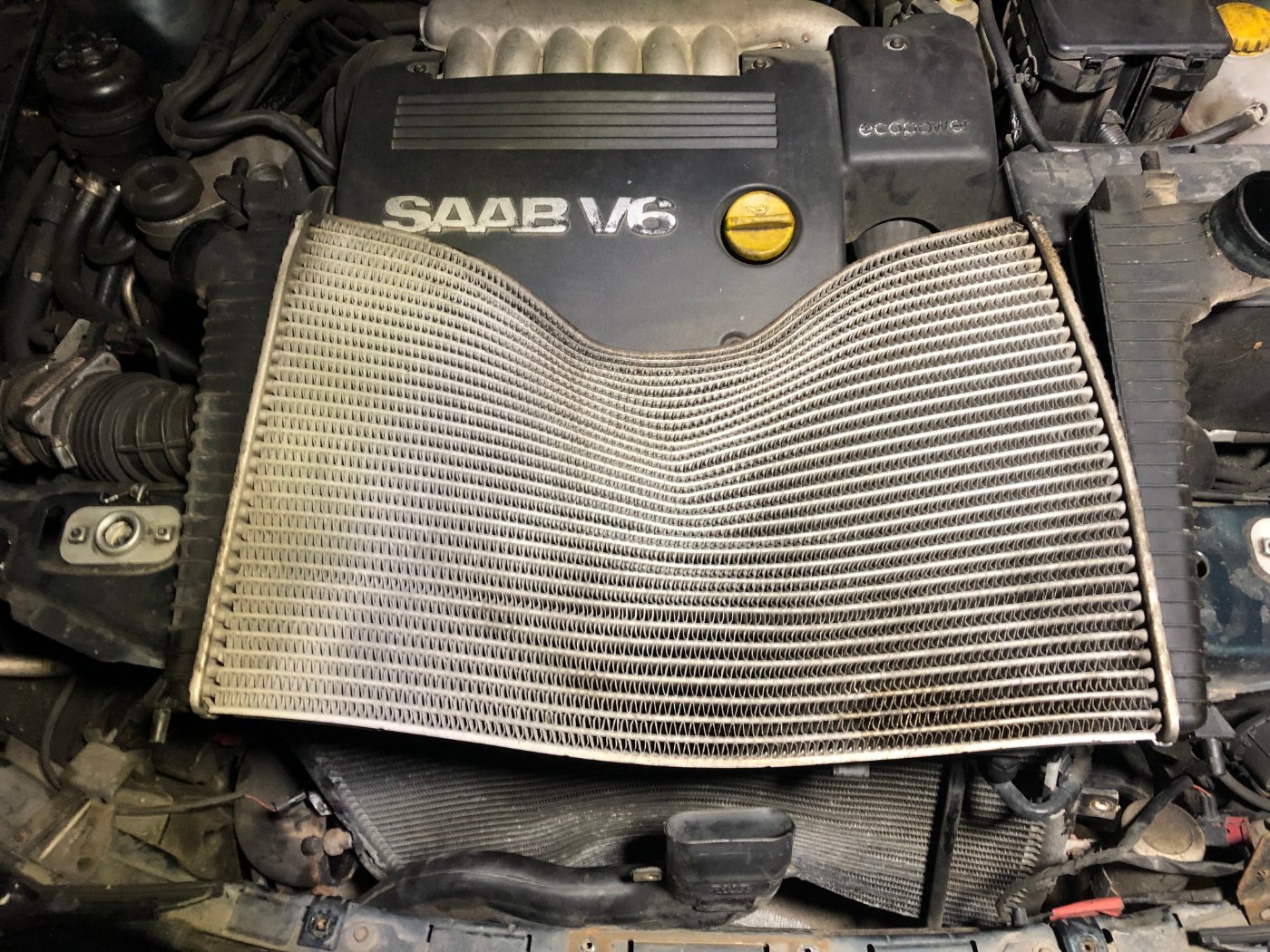

Men nu kommer det værste: Min midlertidige blikdåseløsning var ikke specielt god, så da jeg tirsdag kommer hjem fra arbejde sætter jeg mig for at lige efterspænde de to spændebånd der holder sammen på sagerne.
Min garage er ikke optimalt godt indrettet. Udover at den kun netop lige har plads til at man kan gå omkringe en SAAB 9-5 er der også nogle uhensigtsmæssige skråninger og niveauforskelle lige hvor man helst skulle placere en donkraft for at have bedst mulig plads til at arbejde på bilen. Da jeg skal løfte bilen op, opdager jeg ikke at donkraften "strander" på ujævnheden så den ikke kan trille. Da jeg samtidig har trukket håndbremsen kan hverken bilen eller donkraften bevæge sig, og det ender med at bilen glider af donkraftens tallerkenen.
Resultatet er at bilen lander på hjulene men ovenpå donkraften som nu er hævet 30-40 centimeter.
Jeg tjekker for olie/vandpøl under bilen men der er heligvis tørt. Jeg har været så "heldig" at køleren lige er blevet strejfet at donkraften og stadig intakt. AC kondensoren er bøjet men heller ikke utæt og intercooleren er helt bøjet sammen og begge gavle har løsnet sig:
Glad intercooler, hvis man vender den med bunden op.
Derudover er plastafdækningen under bunden revnet.
Held i uheld, så skal jeg bare have en ny intercooler. Kondensoren skal nok også skiftes, men jeg venter til foråret. Bundpladen kan måske fikses eller også kan man sikkert finde en god brugt.

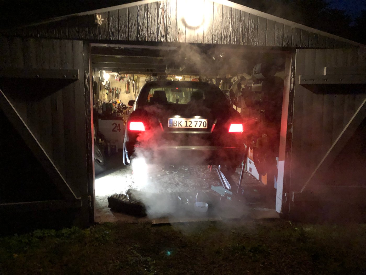

Bilen er på vejen igen og den kører godt, alt taget i betragtning. Der er dog stadig mange flere ting der er i stykker, så dette bliver nok en lang tråd :lol:
Det tog noget tid at få skiftet alle delene som jeg havde indkøbt. Heldigvis havde jeg stadig min 9-3 som dog snart overskrider synsdato.

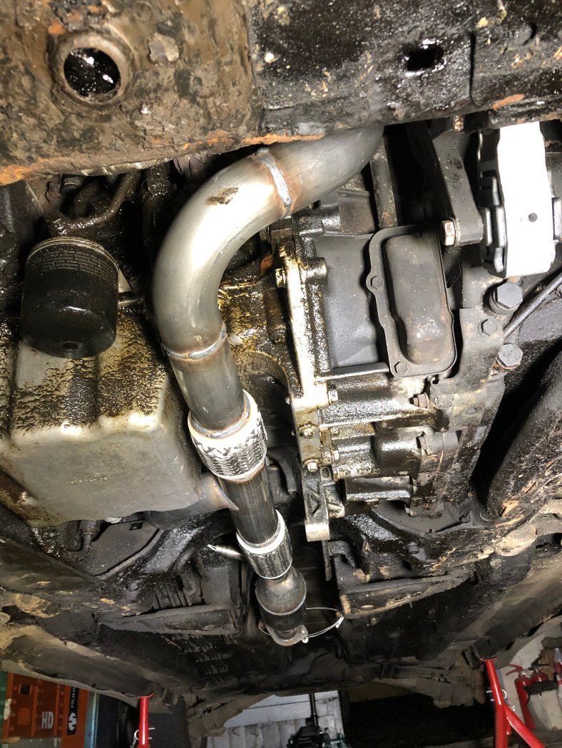

Årsagen til den knækkede udstødning tror jeg var helt færdige motorophæng, og for at skifte bagerste motorophæng skal forrøret afmonteres, så perfekt.
Det gamle var noget trangt at få af turboen men det lykkedes. Jeg var bange for at skulle afmontere et beslag til "momentstangen" på gearkassen, men det er ikke nødvendigt. Momentstangen skiftede jeg i øvrigt som noget af det første. Når intercooleren er afmonteret er den forholdsvis let at komme til. Den nye var ikke overbevisende mere stiv end den gamle. En ny bøsning kunne have været nok, så den gamle gemmes til evt. senere "opgradering" hvis det bliver nødvendigt. Den gamle "klods var dog meget let at pille ud af buret, så det var sikkert fint nok.
Bagerste motorophæng er ikke sjovt at komme til med for-rammen monteret. Derudover skal motoren holdes oppe på en eller anden måde. WIS foreskriver en buk som stilles på skærmene over motoren, men det kan sagtens lade sig gøre med en donkraft (eller gearkasseløfter hvis man har bilen på lift). Med motoren/gearkasse understøttet fjerner man den store møtrik i toppen og derefter bolter man selve beslaget af gearkassen. Det er meget let. Der er så 3 stk. 8mm bolte med 10mm hoved der skal fjernes. De to er lette, den tredje sidder helt op af torpedovægen gemt i støjdæmpningsfilt og der er ikke plads til nogen ret stor nøgle. Det lykkedes at få den fri med en ring-skraldenøgle og derefter en 1/4" skralde med en lille forlænger.

Jeg var bange for at den slet ikke kunne spænde ordentligt fast på turboen så jeg skar de "overflødige" ud:
Da min bil er MY1999 og godkendt efter EURO2 forureningsnorm skal den ikke have den bagerste Lambdasonde. Den originale kat havde her en prop som var rustet komplet fast og umulig at fjerne. Det nye forrør havde naturligvis gevindhullet, men der fulgte ikke nogen prop med, så her måtte jeg se hvad jeg kunne finde. Løsningen blev en olieprop fra en Volvo 5-cyl diesel, gevind M14x1,5, til kr. 20,- hos Thansen.
Her er så forrøret monteret
Ebay udstødning blev igen svejset istedet for den medfølgende samlemuffe
Opstart med nyt udstødning som var (næsten) 100% tæt.
Tjae, jeg lagde mange dage senere mærke til at der var en pustende lyd forfra. Under bilen var der ikke umiddelbart noget at høre men i motorrummet var lyden mere tydelig. Da jeg monterede forrøret til den bagerste cylinderrække kom jeg til at huske at jeg ikke havde bestilt nogen pakning. Der sidder kun denne ene pakning da samlingen ved turboen er konisk og ikke kræver nogen pakning. Jeg havde et par pakninger til overs fra min ng900 V6 og de var nøjagtig samme størrelse, så ikke noget problem. Eller...
Lyden gik ikke væk og jeg undersøgte i EPC om der kunne være problemer med den pakning jeg havde brugt. Det viser sig så at der faktisk er to forskellige partnumre til udstødningen på ng900 og 9-5'eren. Jeg har ikke lige målt efter, men det ser ud til at pakningen på 9-5'eren er tykkere hvorfor flangen ikke kan spændes helt tæt med den tynde pakning. Ny pakning indkøbt og af med forrøret igen. Her var den oprindelige pakning efter afmontering.
Inden bilen kom på jorden lappede jeg pladen under forkofangeren nogenlunde sammen:
