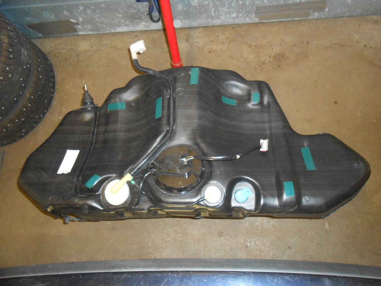

Så der røg lige lidt til ned af tøsen:
Nemlig hele tanken:
Incl "tilbehør":
Den har jo været nede før -
men denne gang tror jeg nok der skal nye "bånd" til :lol:
Og med tanken nede :roll:
Ja så ved jeg snart ikke om jeg skal 😪 eller 😂

Medens tøsen er sat på "tørretid" er der masser af stuff og tage sig til.
En af dem er jo som sagt benzintanken:
Smuk er den ikke til trods for at -
den jo har været nede en gang for bytte af pumpen :roll:
Der var også nogle ting der forstyrrede mit øje da jeg fik den "synet"
Nemlig alle disse "steder/punkter" -
hvor tanken har ligget og "gnavet" mod karossen :?
Men vi skal have den vasket ren igen -
og noget "snavs" er ikke velkommen ind i den under tiden:
(Sig ikke at man ikke kan bruge dele fra andre Saab til "hjælp") :lol:
I rødt mere af denne "nærkontakt" :evil:
I gult en sjov mysko "klisterlapp" :)
Voilá en ren og fin benzintank :D
Og det der klistermærke, ja det er nok det fra fabriken af -
at tanken er "trykket"" og godkendt:
Tanken sidder som sagt med 2 "tankband"
(På svensk)
Man ser hurtigt forskel på de gamle vs nye -
og for at de nye ikke hurtigt skal se ud som de gamle ....
Ja så plejer jeg at give dem en behandling alá denne her.
Tage dem ud og "drukne" dem i Wax:
Og så er de klart til Fight :D
Her sammen med tanken:
Som jeg denne gang har klistret lidt tejp på -
på de steder hvor der syntes at opstå rimlig "nærkontakt"
Men inden da, så skal vi lige have "påfyldningen" på plads :)
16. jan 2020, 16:55
Og så er vi vist ved at være klar her :D
Og "smut/sådan"
så sad den oppe på sin plads 8)
