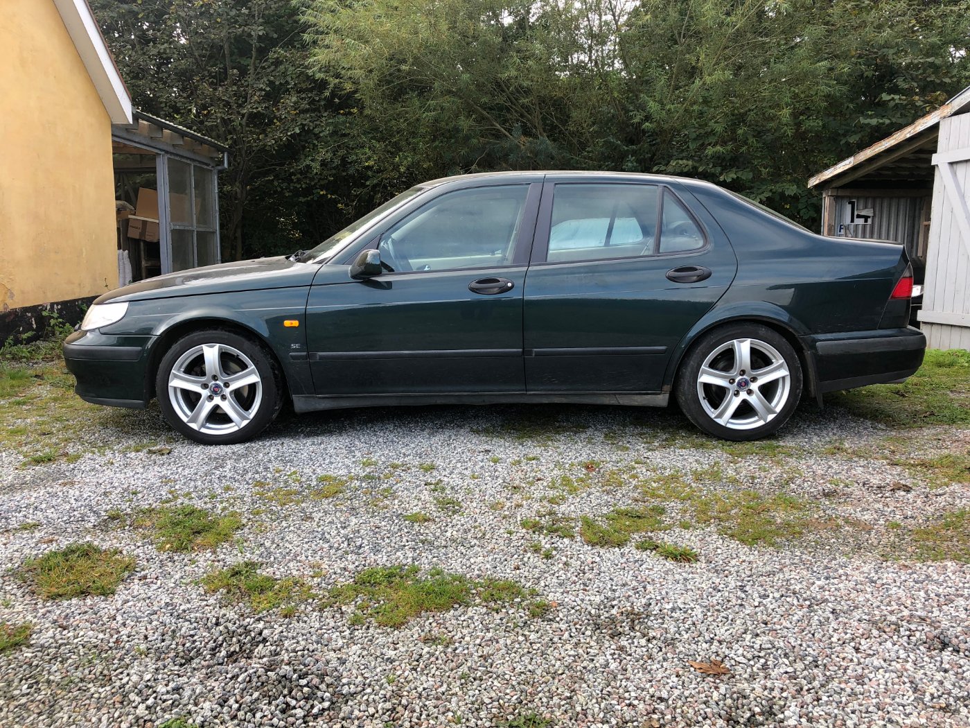

For cirka 3 år siden havde Per Vodder (SAAB Højer) en 1999 SAAB 9-5 til salg som han havde taget i bytte for en nyere bil. Det var ikke en helt almindelig gammel 9-5, men den sjældne "Griffin" version der som ny kostede det samme som en Aero + lidt mere.
Udover at alle havde V6 motor og automatgear, så havde de fleste også ventilerede lædersæder. Så den var udstyret med stort set alt i kataloget bortset fra hækspoiler og Aero skørter. Da det var en ældre byttebil hørte den til de billigere biler Per sommetider har til salg og kostede derfor vistnok kr. 25.000,-
Jeg prøvede at køre en tur i den og den var så perfekt som en 1999 SAAB kunne være på det tidspunkt. Jeg ville derfor gerne købe den, men jeg skulle til internationalt SAAB træf i Sverige, og jeg ville lige vente til jeg var hjemme igen.
Jeg regnede ikke med at der var stor efterspørgsel på en så gammel benzinsluger. Det viste sig dog at jeg tog fejl. Inden jeg overhovedet kom af sted på ferie var den allerede solgt. Da jeg dengang var godt kørende i min og9-3 jubi trak jeg bare på skuldrene og tænkte at det var ærgerligt men ikke jordens undergang, da jeg jo havde en OK bil til daglig kørsel. Drømmen om en V6 SAAB med automatgear var der dog stadig. Sandsynligvis plantet og rodfæstet i min underbevidsthed af mit 6 års ejerskab af en ng900 V6.

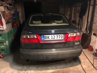

Lang historie kort, jeg køber bilen og nu kommer vi til det egentlige emne for denne tråd: Min nye 20 år gamle SAAB er i stykker!
Det er dog en masse småting som forholdsvis let kan fikses én for én.
Det første jeg lægger mærke til er flere sære lyde forskellige steder fra. Ikke noget alvorligt kritisk, men alligevel et lille projekt i hver af dem.

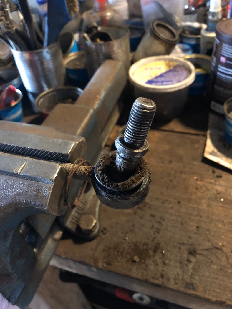

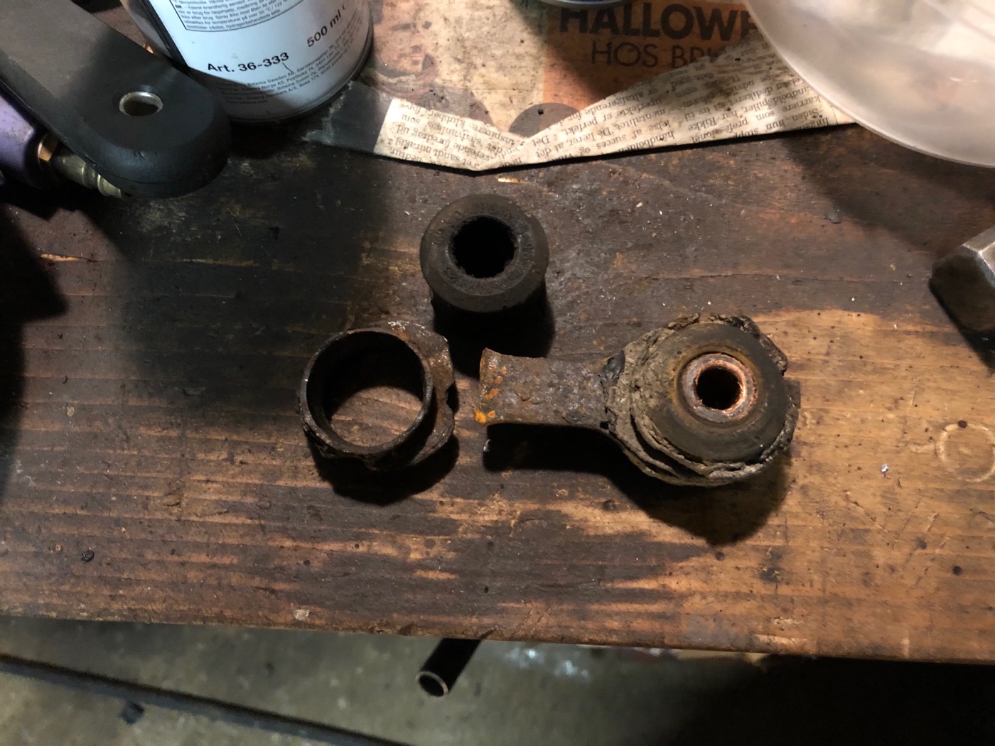

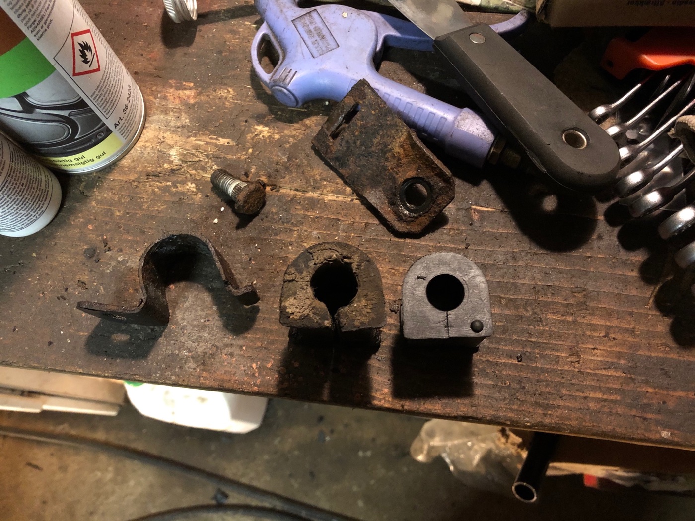

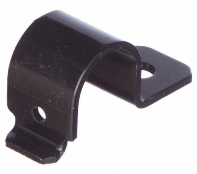

Raslen fra det højre forhjul gættede jeg på var en defekt drop-link (led ved krængningsstabilisator) og jeg fik ret:
Det meste af det brune støv indeni manchetten var gået løs, og jeg ved ikke hvor man køber det henne, så midlertidigt monterede jeg en anden brugt jeg havde liggende. Man kan ikke købe det brune pulver længere.

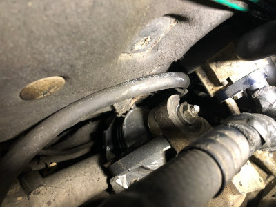

Næste problem fører indirekte til det tredje problem. Stort set alle motorophæng er færdige. Motoren vipper mærkbart ved den mindste acceleration og hele bilen vibrerer ved påløb.
Tredje problem, som skulle vise sig at være lidt værre end først antaget, var en lidt utæt udstødning. Den larmede ikke meget da jeg kørte hjem med den, men efter at have testet den lidt blev lyden værre og værre. Søndag morgen skulle jeg ud at handle og så brøler den som en elg i brunst nej! løve. Men kun i D. I bakgear og frigear siger den næsten ingenting. Jeg lyfter bilen op og det viser sig at være flexrøret ved katalysatoren der er knækket. De dårlige motorophæng gør så at motoren i bakgear vipper så lyden dæmpes, men i D og især når der gives gas vipper motoren modsat så den virkelig larmer.

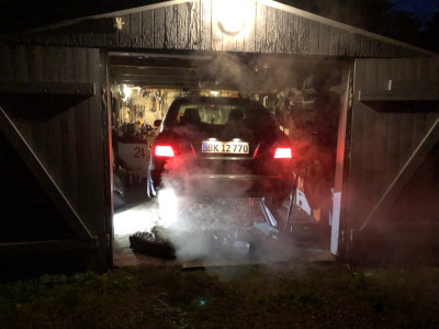

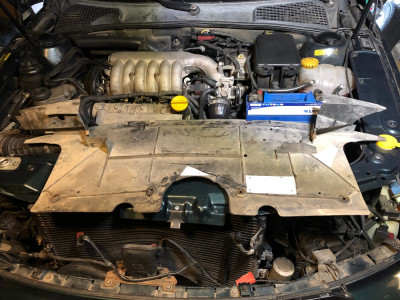

Men nu kommer det værste: Min midlertidige blikdåseløsning var ikke specielt god, så da jeg tirsdag kommer hjem fra arbejde sætter jeg mig for at lige efterspænde de to spændebånd der holder sammen på sagerne.

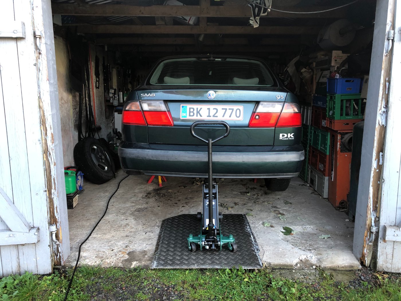

Min garage er ikke optimalt godt indrettet. Udover at den kun netop lige har plads til at man kan gå omkringe en SAAB 9-5 er der også nogle uhensigtsmæssige skråninger og niveauforskelle lige hvor man helst skulle placere en donkraft for at have bedst mulig plads til at arbejde på bilen. Da jeg skal løfte bilen op, opdager jeg ikke at donkraften "strander" på ujævnheden så den ikke kan trille. Da jeg samtidig har trukket håndbremsen kan hverken bilen eller donkraften bevæge sig, og det ender med at bilen glider af donkraftens tallerkenen.
Resultatet er at bilen lander på hjulene men ovenpå donkraften som nu er hævet 30-40 centimeter.
Jeg tjekker for olie/vandpøl under bilen men der er heligvis tørt. Jeg har været så "heldig" at køleren lige er blevet strejfet at donkraften og stadig intakt. AC kondensoren er bøjet men heller ikke utæt og intercooleren er helt bøjet sammen og begge gavle har løsnet sig: Glad intercooler, hvis man vender den med bunden op.
Derudover er plastafdækningen under bunden revnet.

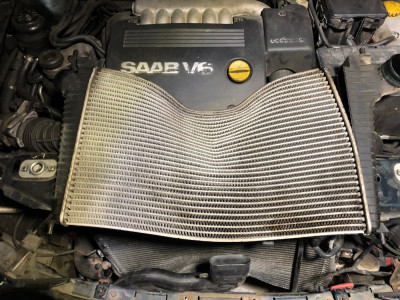

Held i uheld, så skal jeg bare have en ny intercooler. Kondensoren skal nok også skiftes, men jeg venter til foråret. Bundpladen kan måske fikses eller også kan man sikkert finde en god brugt.
Jeg prøvede at lappe intercooleren med strips og gaffatape, for at have en nogenlunde kørbar bil. Men den kan næsten ikke tage gassen, så utætheden er nok for stor til at massemåleren kan hitte ud af det. Derudover larmer udstødningen nu endnu mere, så nu har jeg igen taget 9-3'eren i brug et par dage

Ja jeg burde nok få kigget på det gulv ved lejlighed Lige nu er der dog så fyldt op at det ikke er let at gøre noget
Jeg har dog så lige bestilt sådan en: https://www.midtdjurstraktorlager.dk/co ... 2-ton.html Der kan også fås terrængående hjul til den

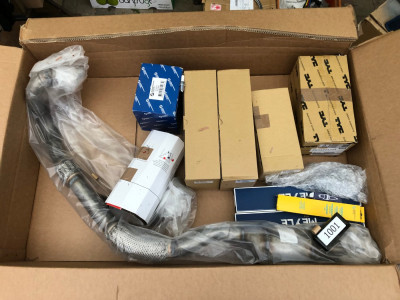

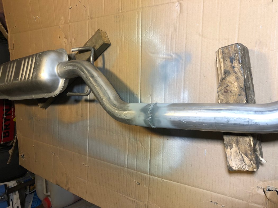

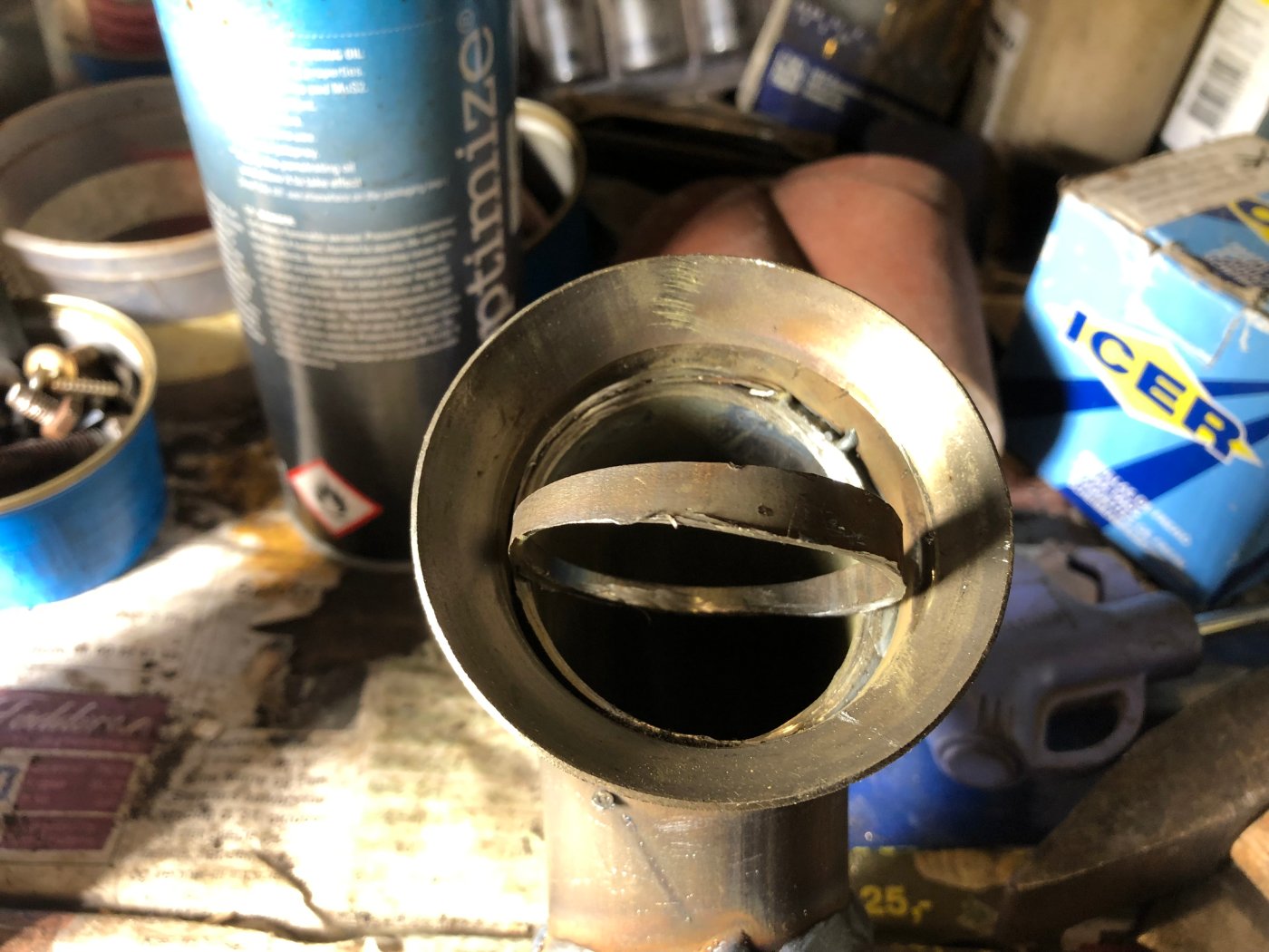

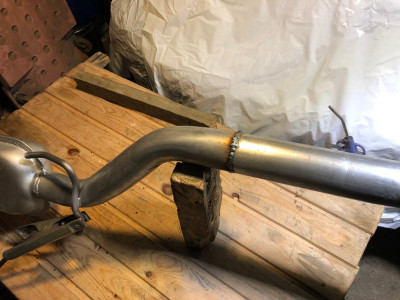

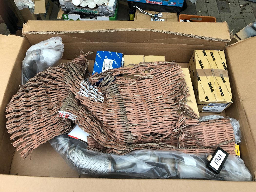

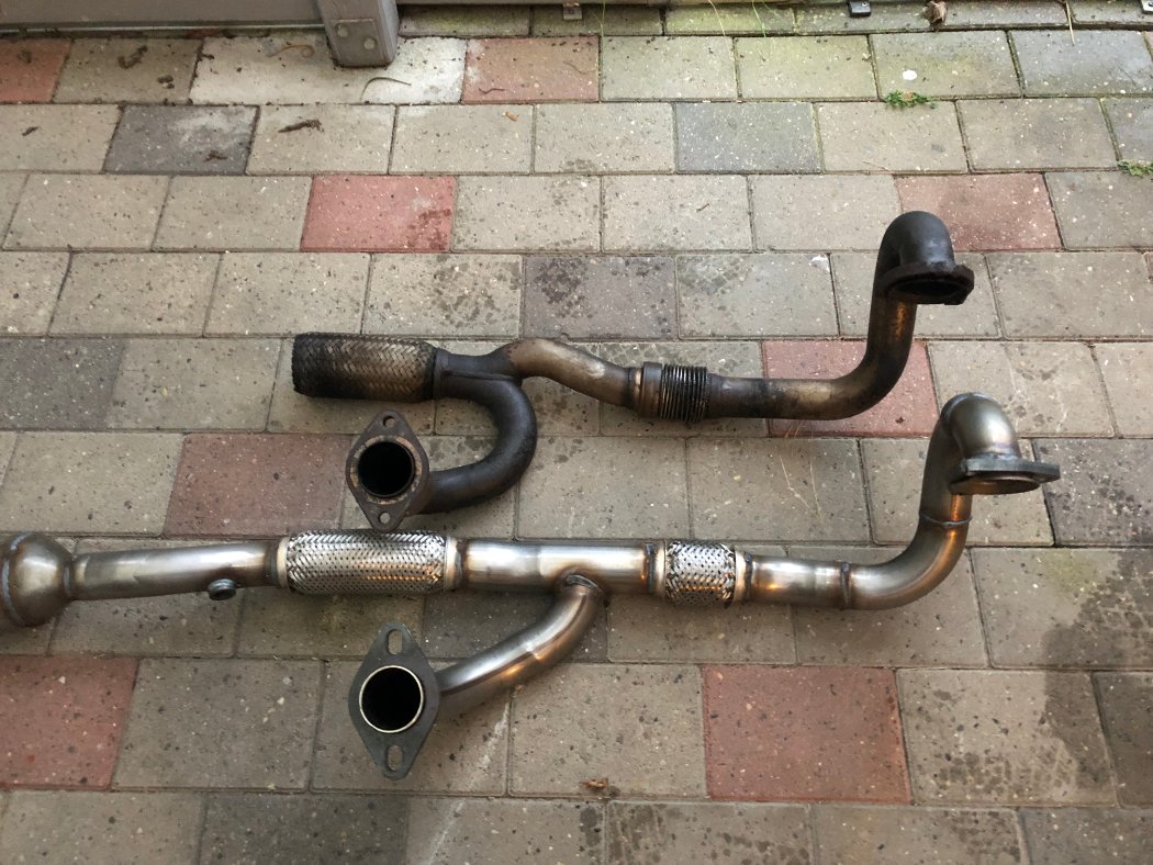

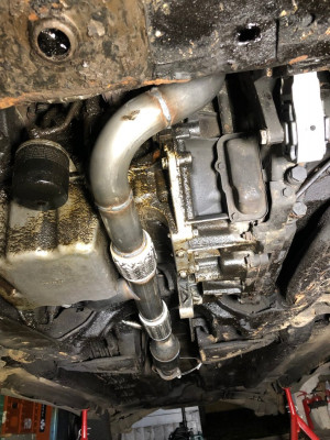

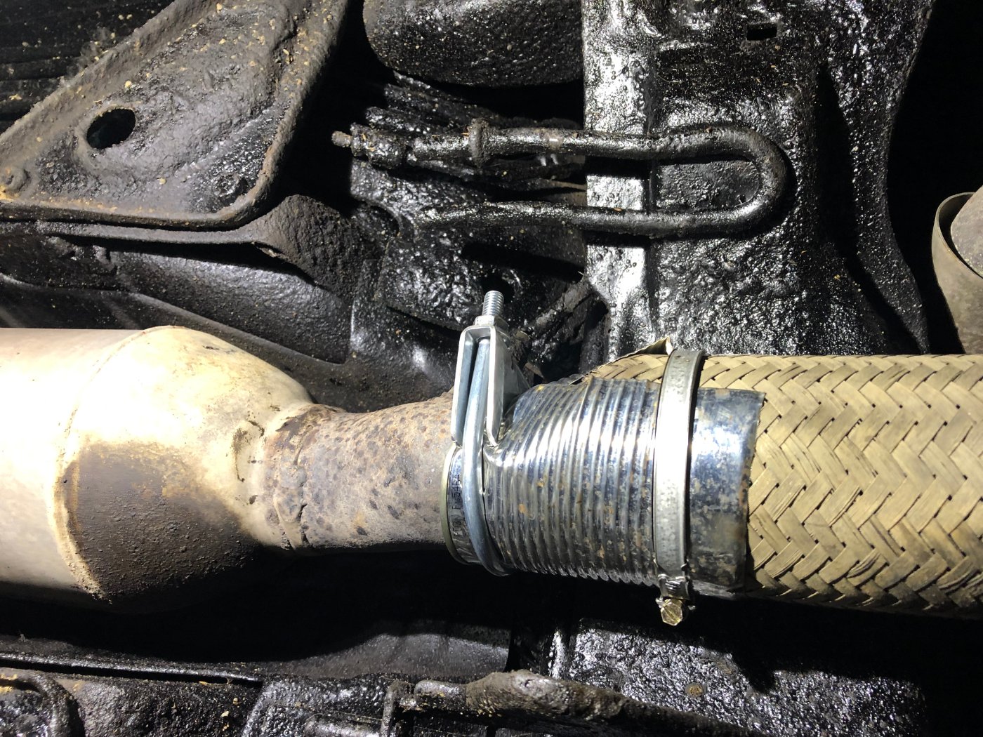

Det tog noget tid at få skiftet alle delene som jeg havde indkøbt. Heldigvis havde jeg stadig min 9-3 som dog snart overskrider synsdato.

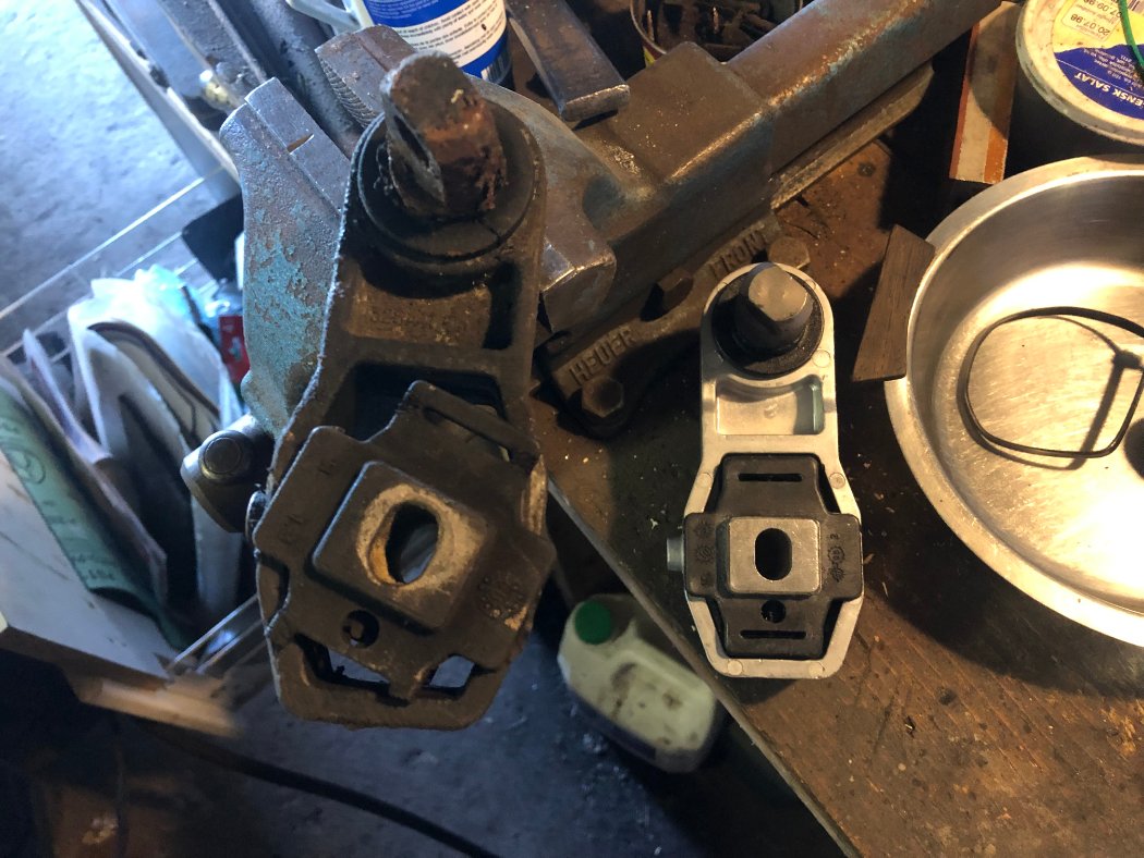

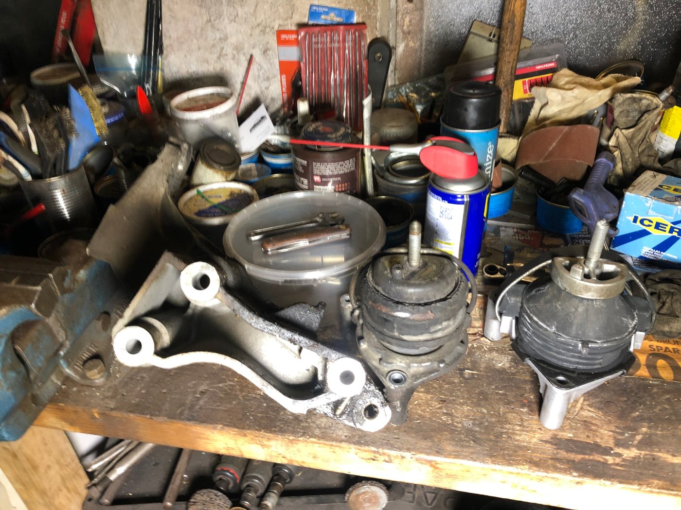

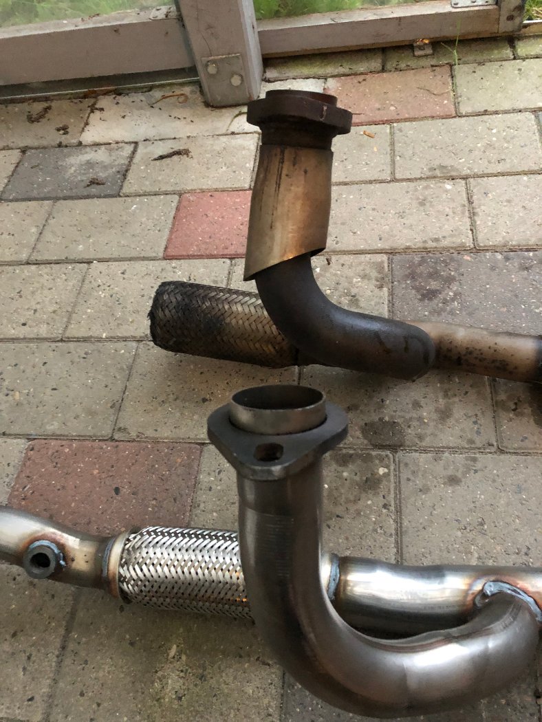

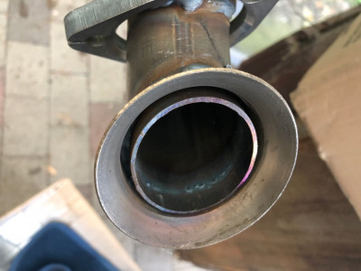

Årsagen til den knækkede udstødning tror jeg var helt færdige motorophæng, og for at skifte bagerste motorophæng skal forrøret afmonteres, så perfekt.
Det gamle var noget trangt at få af turboen men det lykkedes. Jeg var bange for at skulle afmontere et beslag til "momentstangen" på gearkassen, men det er ikke nødvendigt. Momentstangen skiftede jeg i øvrigt som noget af det første. Når intercooleren er afmonteret er den forholdsvis let at komme til. Den nye var ikke overbevisende mere stiv end den gamle. En ny bøsning kunne have været nok, så den gamle gemmes til evt. senere "opgradering" hvis det bliver nødvendigt. Den gamle "klods var dog meget let at pille ud af buret, så det var sikkert fint nok.
Bagerste motorophæng er ikke sjovt at komme til med for-rammen monteret. Derudover skal motoren holdes oppe på en eller anden måde. WIS foreskriver en buk som stilles på skærmene over motoren, men det kan sagtens lade sig gøre med en donkraft (eller gearkasseløfter hvis man har bilen på lift). Med motoren/gearkasse understøttet fjerner man den store møtrik i toppen og derefter bolter man selve beslaget af gearkassen. Det er meget let. Der er så 3 stk. 8mm bolte med 10mm hoved der skal fjernes. De to er lette, den tredje sidder helt op af torpedovægen gemt i støjdæmpningsfilt og der er ikke plads til nogen ret stor nøgle. Det lykkedes at få den fri med en ring-skraldenøgle og derefter en 1/4" skralde med en lille forlænger.
Her ses den gamle og den nye sammen. Den gamle var af typen med en wire hvor den på den nye var en lærred/gummirem.
Den gamle var utroligt nok stadig i ét stykke, men den nye var mærkbart stivere.
Her ses den nye monteret på for-rammen:
Og her er beslaget og møtrikken monteret.
Det tog nok 2-3 timer eksklusiv af-/på-monteringen af udstødningen. Hvis man lejer en lift og det hele skal gøre samtidig skal man nok afsætte næsten en dag til opgaven da man risikere at komme til at kæmpe med udstødningen også. Jeg var meget forsigtig så heldigvis undgik jeg at knække bolte i manifolden mv., men når forrør skal adskilles fra den resterende udstødning skal man regne med at bruge en vinkelsliber og have nye bolte parat.
Montering af udstødning var også interessant Mere om det i næste afsnit...

Kom også lige til at købe en ny donkraft. Fra traktorlageret.... Tak for linket
2162,50 kr leveret
Made in Denmark

Nu vil jeg også have en ordentlig donkraft. Men jeg er i tvivl, om jeg skal smutte hen til den lokale SB-butik og købe en AC:
https://www.sbribe.dk/tekniske-artikler ... ft-dk20-2t
-eller om jeg skal vælge Compac'en. De ser ud til at have nogenlunde samme specifikationer og begge er dansk kvalitet. Har nogen her erfaringer (gode/dårlige) med de to mærker, eller kender til fordele/ulemper ved de to modeller?

Min gamle Compac er fra 1976 og pint med alle mulige tunge ting gennem mange år.
Har løftet både, biler og maskiner og aldrig servicerer.
Nu spilder den så meget olie at den ikke kan mere. Pumpe aksel mv. er revet ogdødtræt..
Så en ny må være sagen...

Desværre har jeg ikke haft tid til at forfatte seneste indlæg i SAAB 9-5 "bastard-motor" sagaen endnu.
I mellemtiden en lille quiz.
Kan nogen fortælle hvad fælgen monteret på bilen på disse billeder hedder?
Ps. det er en snyder

De er 7,5x17"
Fin side du linker til, men de findes ikke på den liste
De er 7,5x17"

Det var bare en "quiz" for at holde lidt liv i tråden indtil jeg får tid til at skrive lidt mere konstruktivt.
Fælgene er faktisk rigtigt fine udover at dækkene er ved at være slidt ned. Problemet er bare at det ikke er originale SAAB fælge, så de overgår nok som "opbevarings-fælge" til et af mine stillestående projekter. SAAB kapslerne passer kun da jeg har kilet en bolt ind for at gøre dem lidt ovale. Det løfter dem dog en smule at der er originale SAAB logoer i midten, men jeg synes stadig at de er en anelse for t-hansen-agtige til min smag.
Jeg tror de er købt ved et "super-dæk-service" eller lignende. De er fabrikat Anzio model Wave og kunne fås i flere forskellige størrelser. De er vist lavet i Polen eller lignende. Udmærket finish og kvalitet, men ikke rigtigt min kop te da der jo findes rigtigt mange fine originale SAAB fælge at vælge imellem. Gad vide hvilke fælge der var standard på en SE originalt i 1999? Måske stålfælge med pyntekapsler eller måske de 15" 3-spoke der var monteret da jeg købte den?
Inden længe monterer jeg mine vinterdæk fra min og9-3, så må jeg overveje i løbet af vinteren hvilke dæk/fælge der skal monteres til foråret.

Ja det er sikkert rigtigt med ALU26. Flot klassisk udseende fælg. Hvis man laver en billedsøgning på 9-5 SE er der også mange der har ALU22, som jeg dog ikke rigtigt bryder mig om. Jeg tror det er fordi 5-egede fælge næsten altid kommer til at ligne T-Hansen eller billige dæk-eksperten fælge.
Det behøver nu heller ikke være originalt, men jeg tror godt at jeg kan finde et sæt originale SAAB fælge der vil klæde bilen. Og det skal nok være 16" da den let kommer til at se lidt "højbenet" ud med 17"+ hvis ikke den er sænket (hvilket den ikke bliver).
Jeg har dog et sæt gamle ALU28 (3-spoke sport 17") som jeg måske vil prøve at montere for at se hvordan de ser ud.
Derudover har jeg et sæt ALU43 (10 spoke 16" ng9-3) som jeg tror vil klæde bilen.
Jeg kunne godt tænke mig et sæt ALU35 (3-spoke twin 16") De ligner lidt fattigmands Hirsch fælge, hvilket tiltaler mig.

Det er lidt kedeligt at skrive om alle de fejl bilen har så her er lige lidt unødigt gejl med modtog idag med posten.
Det kan faktisk også afhjælpe et mindre problem. Nummerpladen er blevet monteret lidt tilfældigt med to selvborende skruer og den sidder og rasler. Denne bør kunne løse problemet.MVH Mads

Re: Projekt: Min "nye" og9-5 V6 drømmebil er i stykker
Mercedes har det bedste bud på ikke raslende nummerplader i klappen efter min mening.
Noget ikke vandabsoberneden skum imellem nr. plade og bagklap.
Den ekstra ramme du har købt ligner noget til det amerikanske marked, men ret mig hvis jeg har fejl.

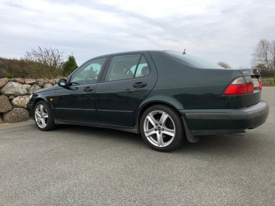

Dem på første billede er dog ALU31, 15x6" versionen (advarsel, nørderi følger) Jeg har så lige monteret ALU20 som er stort set identisk men 15x6,5. Disse fælge sad på min ng900 da jeg købte den. Lidt sært at ng900 havde 6,5" og 9-5 kun 6". Men skidt, det er vinterfælge indtil videre. Jeg er dog bekræftet i at jeg nok højst skal have 16" hvis bilen skal bruges til daglig transport. Den er væsentligt mere behagelig og forudsigelig i køreegenskaberne på almindelig landevej med mine 15" vinterdæk i hvert fald, sammenlignet med de næsten nedslidte 17" conti-dæk.

Klonk lyde fra undervognen har fulgt bilen siden jeg købte den. Del blev meget bedre da jeg skiftede begge forreste krængningsstabilisator-"kødben" men der kommer stadig af og til sære lyde ved igangsætning og nedbremsning. Der har også været tiltagende lyde ved skarpe sving. Det blev gradvis så slemt at det nu sagde klonk hver gang man svingede og jeg kunne også få bilen til at sige lyde i et baghjulsophæng bare ved at køre lidt zig-zag ud af lige vej.
Jeg løftede bilen op for lige at mærke om nogle af hjulene var ved at falde af, hvilket de ikke var. Jeg kunne konstatere at der var sammenhæng mellem lyden og bilens krængning, hvorfor en bøsning til bagerste krængningsstabilisator var mistænkt.
I weekenden pillede jeg så et hjul af for at inspicere hvor jeg mente lyden stammede fra uden at finde noget. Jeg afmonterede bolten der holder forbindelsen med bøsningerne yderst i krængningsstabilisatoren, og kunne så høre at der var en lyd i modsatte side når jeg vrikkede med den.
I modsatte side kunne jeg konstatere at bøsningerne var i perfekt stand, men at selve leddet var tæret over. Stumpen kunne så ramme ringen der stadig sad på enden af krængningsstabilisatoren. Jeg løsnede den og drejede den og spændte den fast igen.
Her i går modtog jeg så stumper fra Skandix. Jeg har ikke for god erfaring med deres gummidele, men de blev valgt da jeg ikke havde tålmodighed til at vente på de "rigtige" dele. Jeg kan så også konstatere at de er af fabrikat "scan-tech", så lad os se hvor længe de holder.
Her er de gamle dele efter afmontering. Jeg skiftede også den inderste bøsning når jeg havde der adskilt. Som man måske kan se var overfaldet noget rustent. Der var et tykt lag rust på og metallet var meget tyndt da jeg fik det banket af. Kan nogen fortælle hvor man køber et nyt overfald Jeg kan ikke finde det i EPC
Det er et brugt som jeg evt kan købe på ebay, men jeg vil hellere have en helt ny...
Men den var hel nok til at kunne samles igen og nu kører bilen uden klonk (fra det hjørne af bilen). Modsatte side holder endnu, så den får lov at sidde indtil videre.
Jeg kan for øvrigt konstatere at der er et år til bilen skal synes, så de helt store operationer håber jeg at kunne udskyde indtil sommer. Kender jeg mig selv ret, kommer jeg dog nok til at ligge på ryggen i garagen det meste af efteråret for at lige kunne syne den i sidste øjeblik
Men indtil videre er jeg godt tilfreds med bilen. Der kommer nok en slags "anmeldelse" af bilens, med dens styrker og svagheder, på et tidspunkt.
Opdatering vedr. ovenstående forespørgsel.
Overfaldet kan åbenbart ikke købes som separat del til SAAB 9-5.
Bagbro samt krængningsstabilisator er dog næsten identisk med Opel Vectra B (1995-2002): Overfaldet fås her separat og har partnummer 90496703 eller 90575574. For øvrigt er det slående hvor mange dele der er næsten ens i undervognen på og9-5 og Opel Vectra B. Jeg har ikke forsket så meget i Opel dele siden jeg solgte min Opel Kadett D for snart 20 år siden, så jeg troede at Vectra A og B havde samme undervogn. Vectra A er jo den antikvariske konstruktion fra ca 1979 som i store træk også blev brugt til Ng900 + Og9-3.
Spørgsmålet er så, (for SAAB 9-5): Hvem kopierede hvem? Vectra B blev lanceret i efteråret 1995 og 9-5 blev lanceret 2 år senere i efteråret 1997. Var det SAAB der brugte den undervogn Opel havde udviklet, eller "stjal" opel det som SAAB havde været i gang med at udvikle til 9-5
SAAB 9000 var jo cirka 13 år gammel da 9-5 endelig afløste den, så det skulle da ikke undre mig at GM også dengang valgte at udskyde lanceringen af 9-5 for ikke den skulle kannibalisere på deres Opel salg.
Nå det var et sidespring. Jeg har bestilt et par nye overfald + et sæt originale GM gummibøsninger, da de kun kostede nogle håndører. Så kan jeg kassere de Scan-tech gummier når jeg alligevel skiller der ad igen. De er måske allerede gået i opløsning

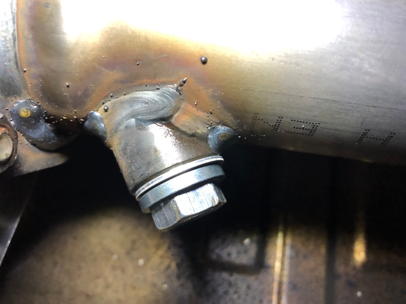

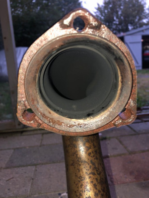

Nu kommer der et lidt negativt afsnit i mit SAAB 9-5 eventyr. Jeg håber ikke tråden bliver for negativt generelt, så alt det negative er nok samlet i dette afsnit.
Udstødningen var, som tidligere nævnt, godt i gang med at knække. Da jeg en sen aften sad og kiggede på partsforsaabs kunne jeg se at man her kunne købe et komplet forrør med katalysator til ca. kr. 1600,-. Da jeg alligevel skulle have nogle stumper fra dem kom forrøret også i indkøbskurven. Jeg huskede hvor besværligt (og dyrt) det kunne være at skaffe til min ng900 så syntes næsten dette lød for godt til at kunne være sandt. Det var det på en måde også, og så alligevel, men mere om det lidt senere.

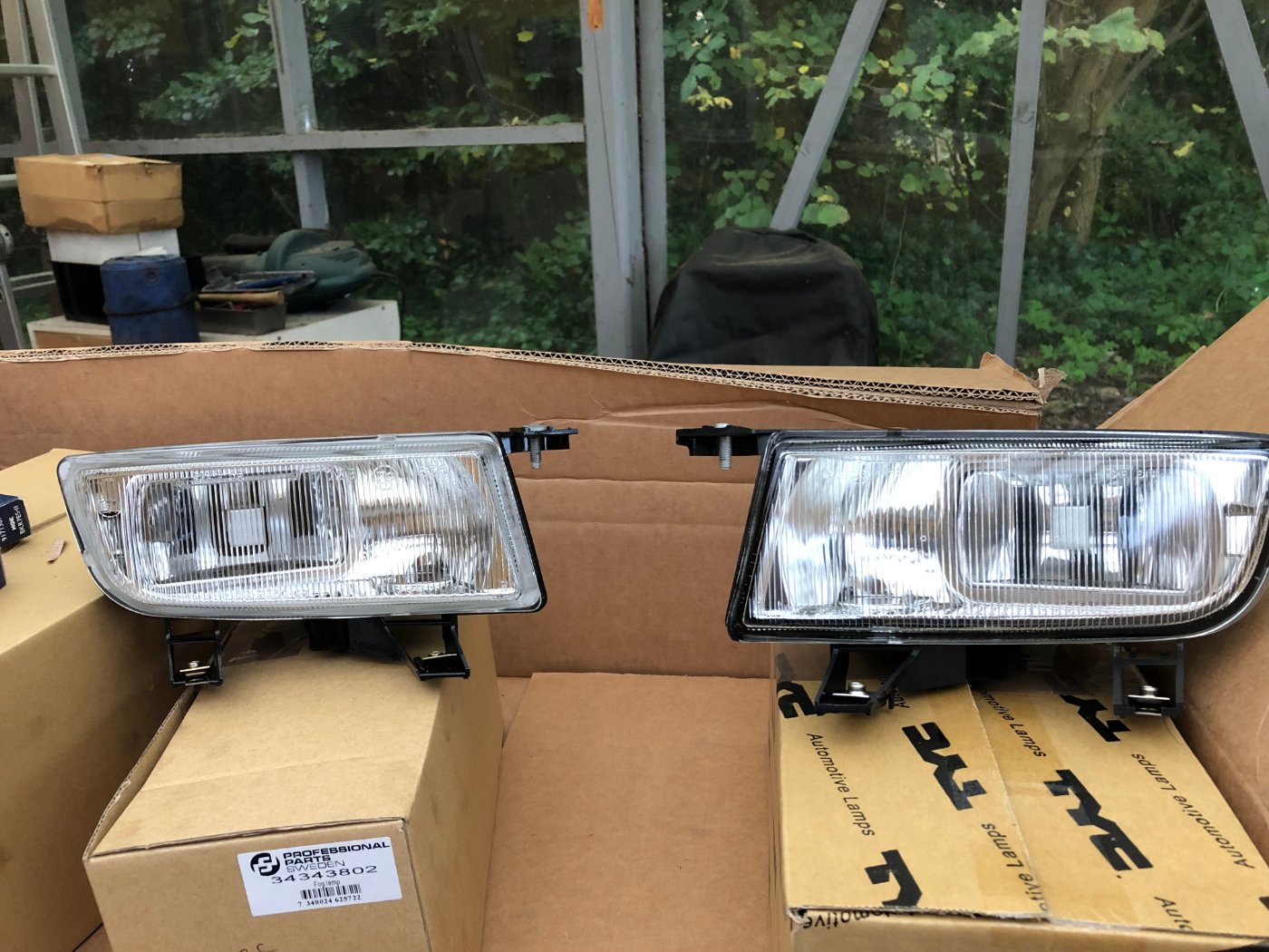

Jeg bestilte samtidig, udover lidt andre småting, 6 tændrør, to nye blinklygter og to nye tågelygter, da en af de gamle havde et hul fra et kraftigt stenslag. Alle lygter uoriginale og forholdsvis billige.
Som altid når man bestiller dele fra partsforsaabs gik der adskillige dage før der kom en opdatering. En original telefonkonsol var også i ordren meddelte de var i restordre og at de ville sende den når den kom på lager, hvilket var OK.
I mellemtiden fik jeg den fantastiske idé at søge på partnumret på det forrør jeg havde bestilt. Det viste sig så at jeg kunne købe det samme på Ebay til ca. kr. 300,- mindre og at der også fandtes andre fabrikater af samme del som var meget tættere på den originale i facon og til cirka samme pris. Jeg trøstede dog mig selv med at partsforsaabs jo er et velrenommeret firma der sikkert kan hjælpe med at skaffe et certifikat hvis jeg skulle få problemer med den uoriginale kat ved syn. Men jeg tror det er ligegyldigt og en ringe trøst da jeg sandsynligvis monterer det originale forrør igen på et tidspunkt i fremtiden.
Da bilen jo var "brak" grundet mit lille uheld (læs tidligere indlæg) havde jeg rigelig tid til at undersøge resten af udstødningssystemet og kunne konstatere at det hele faktisk trængte til en udskiftning. Jeg bestilte igen et komplet polsk udstødning på Ebay til ca. kr. 1000,- inklusiv flex-stykket som kun skal bruges til en B2x5. Man kan godt købe et system uden dette stykke, men merprisen var under kr. 200,- hvilket faktisk er billigt for den del. Så den ryger på lager eller bliver slagtet.
Da pakken med delene fra England endelig dukkede op var her synet der mødte mig: Med lidt af pakkematerialet fjernet kan man se hvordan det hele var proppet ned i kassen: Nogle af tændrørene lå og raslede rundt udenfor deres små papæsker. Forrøret var bukket i en vinkel på 45° over det store flexrør. SAAB anbefaler at man ikke bukker det originale flexrør mere end 5° men dette uoriginale kan måske klare lidt mere.
Nå det er stadig tæt så det har sikkert ikke taget skade af mishandlingen.
Derudover havde jeg jo bestilt 2 tågelygter. Den ene var af fabrikat Proparts Sweden (ScanTech) og den anden fabrikat TYC. Jeg vil ønske at de havde sendt mig 2 af samme fabrikat da den ene har glasset limet med en sort fuge og den anden har en grå fuge. Men OK det var billigt. Blinklysene var også fabrikat Proparts Sweden og ser ganske fine ud. Dog er de leveret uden pæreholder og pære, der normalt følger med de originale Valeo. Men det er OK til prisen.
Men forrøret må jeg sige jeg ikke er super tilfreds med.
For det første er det lavet meget billigt i forhold til det originale som man kan se på billedet her: Jeg ved ikke hvor meget det har at sige for effekten, men det originale er nok lavet sådan af en årsag.
Der manglede også dette varmeskjold: Derudover var "keglen" der skal monteres på turboen lidt tilfældigt svejset på, som man måske kan se på dette billede: Her er den originale til sammenligning: Jeg var bange for at den slet ikke kunne spænde ordentligt fast på turboen så jeg skar de "overflødige" ud: Da min bil er MY1999 og godkendt efter EURO2 forureningsnorm skal den ikke have den bagerste Lambdasonde. Den originale kat havde her en prop som var rustet komplet fast og umulig at fjerne. Det nye forrør havde naturligvis gevindhullet, men der fulgte ikke nogen prop med, så her måtte jeg se hvad jeg kunne finde. Løsningen blev en olieprop fra en Volvo 5-cyl diesel, gevind M14x1,5, til kr. 20,- hos Thansen. Her er så forrøret monteret Ebay udstødning blev igen svejset istedet for den medfølgende samlemuffe Opstart med nyt udstødning som var (næsten) 100% tæt. Tjae, jeg lagde mange dage senere mærke til at der var en pustende lyd forfra. Under bilen var der ikke umiddelbart noget at høre men i motorrummet var lyden mere tydelig. Da jeg monterede forrøret til den bagerste cylinderrække kom jeg til at huske at jeg ikke havde bestilt nogen pakning. Der sidder kun denne ene pakning da samlingen ved turboen er konisk og ikke kræver nogen pakning. Jeg havde et par pakninger til overs fra min ng900 V6 og de var nøjagtig samme størrelse, så ikke noget problem. Eller...
Lyden gik ikke væk og jeg undersøgte i EPC om der kunne være problemer med den pakning jeg havde brugt. Det viser sig så at der faktisk er to forskellige partnumre til udstødningen på ng900 og 9-5'eren. Jeg har ikke lige målt efter, men det ser ud til at pakningen på 9-5'eren er tykkere hvorfor flangen ikke kan spændes helt tæt med den tynde pakning. Ny pakning indkøbt og af med forrøret igen. Her var den oprindelige pakning efter afmontering. Inden bilen kom på jorden lappede jeg pladen under forkofangeren nogenlunde sammen: Jeg havde også købt en lidt pænere brugt gearstangs-skal samt plastik rundt om gearstangen. Winter og Sport knapperne på denne model har man så valgt at lodde fast, så her var også lidt hyggeligt loddearbejde for at få det adskilt. Nå det er vist rigeligt for denne gang. Der er stadig projekter i støbeskeen, så det kommer nok snart endnu en opdatering.
Hvor lang tid brugte du på at tilpasse udstødningen til bilen ?
Efter min menig er billige udstødnings systemer ikke værd at spilde penge på.
De tager lang tid at montere, da pasformen aldrig er god.
Og 2-3 år senere når der er hul i systemet så er det samme øvelse igen,
Forrøret kan man ikke engang kalde for en dårlig kopi.
Motoren har sine udfordringer ab frabrik, med en turbo på en cylinderrække, og en uden turbo.
Fabrikken har nok brugt lidt mere end 2 timer til at klaske et forrør sammen.
For at få fyldningsgraden på de enkelte rækker så ens som muligt.
Dette forrør kan give en masse uforklarlige problemer, på kørbarhed, økonomi, effekt og levetid på motoren
Og så er der problematikken med en billig katalysator, vær glas for at du ikke har en diagnose sonde.
For så vil du sikkert få en lysende motorlampe efter relativ kort tid.
For katalysator er ineffektiv.
Der bliver simpelthen sparet på mængden af ædelmetaller i katalysatoren, måske er man heldig og den kan holde til 2 syn.
Jeg har oplevet at levetiden er på under 6 måneder.
Økonomi dele er helt fint hvis man ikke vil beholde bilen i længere tid.

Tak for svar Morten. Enig ang. billige udstødninger. Planen er at reparere det originale forrør. Jeg skal bare have fundet et godt flex-stykke der ikke tærer op på 2 år. For resten af udstødningen er planen på sigt enten fabrikere et rustfrit system selv eller købe ét system i god kvalitet. Det billige system her betyder så at jeg har en kørende bil indtil jeg finder ud af hvad jeg gør.
Jeg har kigget lidt rundt, men de fleste "sport-systemer" har som regel nogle vulgært store afgangsrør der ofte hænger 10-15cm under udskæringen i kofangeren, hvilket jeg synes ser ret dumt ud. Derfor bliver løsningen nok at jeg selv laver et eller andet. I hvert fald den bagerste del. Men jeg har ikke helt besluttet mig endnu.
Angående pasform af delene, så udover skære arbejdet på forrøret og svejse arbejdet på mellemrøret synes jeg ikke det var voldsomt tidskrævende at montere det billige system. Pasformen var ganske OK, men jeg monterede jo også det hele liggende på gulvet i min garage, så et perfekt system vil også tage en del tid for mig at få monteret. Til et professionelt autoværksted kan jeg nok ikke anbefale at købe et system der er skåret over på midten.
Tiden det vil tage at døje med muffen eller at svejse det samme vil nok prismæssigt overstige besparelsen.
Holdbarheden kan jeg selvfølgelig ikke sige noget om, men da mine forældre købte deres 9-5'er monterede vi et Walker system som holdt cirka 4 år, hvilket jeg ikke synes er imponerende. Prisen var noget højere end dette. Jeg tror et komplet Walker (cat-back) koster mindst kr. 2500,-. Et autoværksted vil selvfølgelig kunne købe det billigere.
Jeg fik desværre ikke taget et ordentligt billede med sammenligning af den originale katalysator og den nye, men den originale er cirka dobbelt så stor. Så jeg tror du har ret med hensyn til holdbarhed og effektivitet.
Bilen kører fint nok synes jeg, men det er jo svært at vurdere uden at have kørt en tilsvarende bil. Konstruktionen er selvfølgelig et kompromis hvor man har vægtet drejningsmoment ved lave/middel omdrejninger højere end topeffekt, hvilket man mærker hvis man lader den løbe ud i gearene. Over 4000 o/min er der ikke så meget moment tilbage.
Jeg har stadig ikke skiftet tændrør eller luftfilter, så måske det spiller ind. Bilen er dog løbende serviceret, så jeg tvivler på at der er ret meget at hente.
Men som sagt, jeg er ikke imponeret over det forrør som sikkert ryger i dyngen til metalskrot når den afmonteres. Jeg har overvejet at sælge den igen, men det vil næsten være synd for den som køber den.

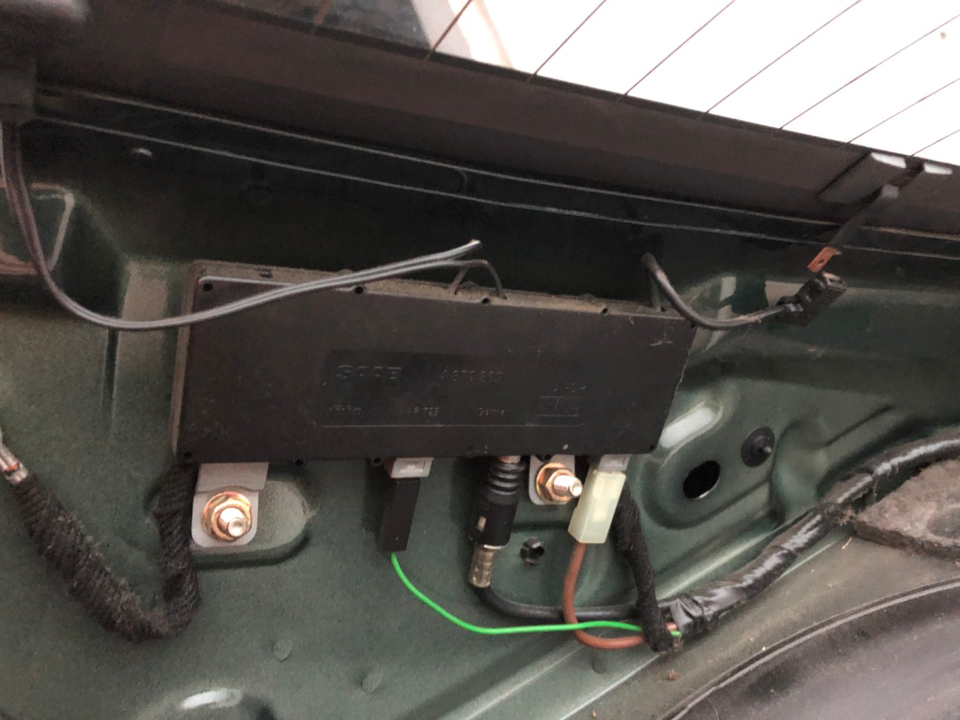

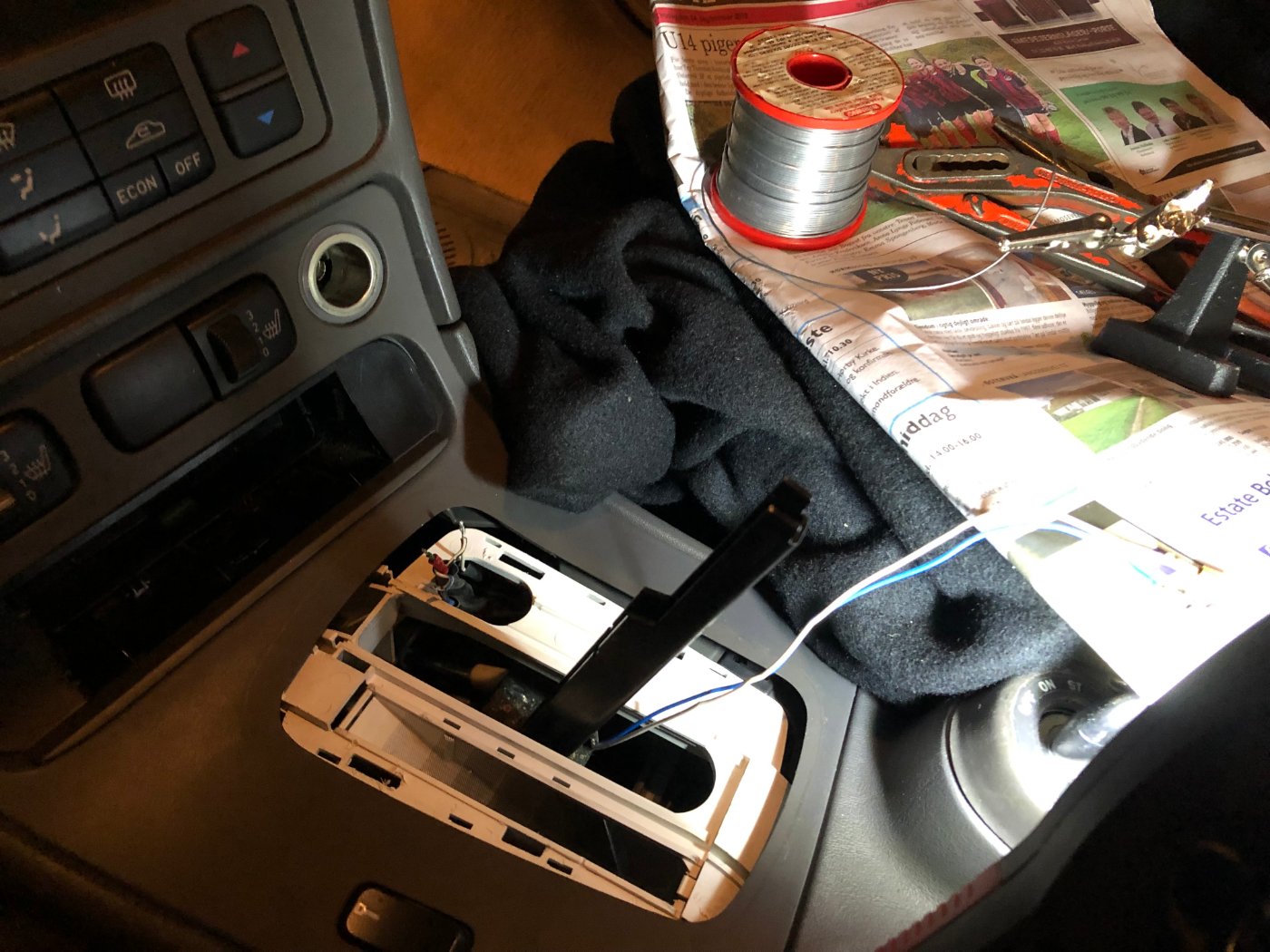

Lige en lille update.
Nye originale gummimåtter monteret.: Min burde have dem i beige, men man må tage hvad man kan få. Rart på denne årstid i hvert fald, uanset farve.
Radioen skratter en del. Selve radioen tror jeg ikke fejler noget. Antennen, som på denne model er en del af elbagruden, har en forstærker og et filter som måske kan være blevet dårlige. Hver del kan købes gennem Orio til ca. 40 kr pr. del, så jeg har nu skiftet forstærkeren der sidder på den højre C-stolpe. Her er den gamle (billedet tog jeg for at kunne huske hvor alle ledningerne sad): Det har dog ikke hjulpet noget som helst. Faktisk synes jeg måske det er blevet dårligere, men det er nok bare indbildning.
Filteret har jeg ikke skiftet endnu. Det sidder på modsatte C-stolpe og det er ikke morsomt at afmontere beklædningen når der er meget koldt. For det første er jeg bange for at knække noget da den er klikket fast. For det andet er det let at skære fingrene på det skarpe plastik når der er koldt. Masser af undskyldninger, ved jeg men jeg lever med skrattende radio indtil videre, og jeg tvivler på at filteret gør den store forskel.
For øvrigt findes der også en rød antenneforstærker til min model. De kalder det 2-kanaler "diversity" og skal kunne give et bedre signal ved at modtage fra to kilder på én gang. Mærkeligt at man udvikler to systemer og at man så vælger at putte den "billigste" i nogen af bilerne. Prisforskellen kan ikke have været voldsom.
Den røde forstærker kan også købes hos Orio, og ligner stort set den sorte, men koster omkring 5x så meget. I WIS kan jeg se at den er koblet på en ekstra kreds i bagrude/antennen. Umiddelbart er der kun én type bagrude på min årgang, så mon jeg kan montere den røde forstærker og derved få bedre signal?
Derudover har jeg været ved at rode med denne dims som på sigt måske gør radioantennen helt overflødig: Mere følger. Sandsynligvis i en separat tråd da det er et helt projekt i sig selv.

Jeg har jo delvis samme antennegrej. Der skal man 'bare' op bag loftbeklædningen ved højre baggrude. Og som dig har jeg også oplevet, at antennesignalet ikke er godt nok med skrattende radio til følge. Jeg havde forrige sommer ribbet bagagerummet for den indvendige beklædning i forbindelse med rustarbejde i bageste hjulkasser og tror at jeg er kommet til at beskadige 'ledningen' i ruden der som du skriver, også er antennen. Symptomerne er, at radioen skratter og at den ikke skriver navn på radiokanalen. Inden jeg begyndte på bageste arbejde, virkede radioen perfekt - rent signal og ingen støj.
Jeg har ikke forsøgt at skifte dele og er nok ikke gået helt så grundigt til værks som du. Men vi fik forsøgt at bypasse 'antennen' med et stykke ledning hvilket ifølge min hjælper der sad med ørene foldet ud foran radioen, forbedrede lyden markant. Så min vurdering er at jeg er kommet til at beskadige antennen eller stik til/fra antennen. Fik aldrig afsluttet arbejdet da jeg tænkte, at jeg ser efter om ruden i ledningen virker når der kommer frost til vinter. Den går vi så stadig og venter på...

Hej Thomas og tak for at dele dine erfaringer
Er din en Estate siden du skriver "Højre bagrude"? En estate bruger godt nok omtrent samme system, men antennen sidder vist i henholdsvis højre og venstre siderude (AM/FM) og der sidder en antenneforstærker i hver side.
Min mor har en 2000 Estate og her er radiomodtagelsen væsentligt bedre end i min, men jeg er i tvivl om at en Sedan nogensinde har haft god modtagelse
Jeg skal dog på et tidspunkt have adskilt bagagerummet, så må jeg kigge efter om jeg kan se ledninger der ikke sidder monteret rigtigt eller har dårlig forbindelse.
Jeg har dog læst lidt op på det med 1- og 2-kanals antenneforstærker, og det ser ud til at man umiddelbart godt kan montere den "dyre" model i min omend det sikkert ikke vil gøre den store forskel. "Diversity" eller 2-kanals forstærker er vist monteret som standard på USA modeller. Den skulle kunne forbedre signaler i byer eller bjergområder hvor der kan være mange spejl-signaler. Ingen af delene har jeg her hvor jeg bor.
Der har siddet en mobilantenne på bagruden som jeg har fjernet. Antennekablet ligger dog stadig bag loftbeklædningen. Måske det kan give forstyrrelser, eller måske der er gået noget galt i forbindelse med installeringen i sin tid?

Hej Mads - ja, det er en estate og så vidt jeg husker så var der ikke noget i venstre side der havde med antennen at gøre. Dog er der tegn på, at nogen har været i gang, så der kan være blevet modificeret i det oprindelige ledningsnet. Jeg har absolut ingen viden om hvordan udførelsen af forskellige ledningsnet fra fabrikkens side er sket - altså om der er variationer mellem hvilket udstyr de enkelte modeller er leveret med. Men et sjovt eksempel som jeg er stødt på, er at der sidder en cd-changer i venstre side og den er forbundet helt efter bogen med et 8 eller 10 bens stik og det kan styres fra anlægget og i SID'en kan man se hvilken skive der lyttes til. Men der kommer ikke noget lyd. Forleden da jeg have headunit'en ude for at undersøge det nærmere, så viste det sig, at kablerne med det balancerede linjesignal manglede . De sidder ellers i et ikke ligefrem standard ISO-stik og glimrede ved deres fravær! Den forrige ejer har tydeligvis ikke savnet den. Da headunit'en var ude så jeg desuden tre stik som jeg tror er til modeller med navigationsanlægget. Det sjove her var imidlertid, at kablerne mellem stikkene og det øvrige ledningsnet var loddet og isoleret med sort tape. Ikke en udførelse der ligner noget fra fabrikken.

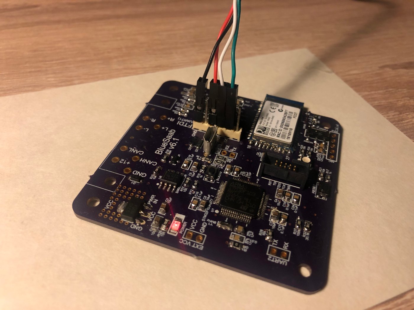

Nå, men jeg havde i øvrigt headunit'en ude for at snuppe linjeindgangen til en bluetoothmodtager som kan bo inde bag plasticpanelerne. Hvis det virker nogenlunde, så kan det være at jeg også bare bruger mobilen til at streame radio og så får bagrude og antenne lov at passe sig selv Jeg har også haft læst om Buesaab, som jeg synes ser spændende ud. Det ville jo være den helt rigtige løsning, men det kræver vist meget tid med mindre man har erfaring med mikroprocessor programmering etc? Jeg vil under alle omstændigheder gerne høre om det hvis du går videre med det.
Mvh.
Thomas

Hej Thomas
Noget tyder på at din bil har haft monteret en uoriginal headunit på et tidspunkt. Det er ikke rart at skulle rydde op i andres ledningsrod
Ang. antenneforstærkeren så skulle der ifølge WIS og EPC være 2 forstærker-bokse i en Estate. Jeg har dog aldrig selv rodet med det, så måske der er forskel på forskellige markeder.
Bluesaab-enheden har jeg nu installeret i mit bagagerum og den fungerer efter hensigten. Jeg havde et par problemer med software da det ikke fremgik specielt klart på deres forum hvilken firmware/procedure der skulle bruges. Jeg fik dog meget hurtigt hjælp ved at skrive derinde fra både software- og hardwareudviklerne, så det hele virkede faktisk rent hardwaremæssigt da jeg endelig fik den rigtige firmware uploadet.
Som sagt laver jeg snart en separat tråd hvor jeg gennemgår mine erfaringer angående de værste faldgruber.
Hvis du har lidt erfaring med at lodde så er projektet ikke voldsomt svært. Det kræver bare lidt tålmodighed da der er mange små dimser der skal loddes.
