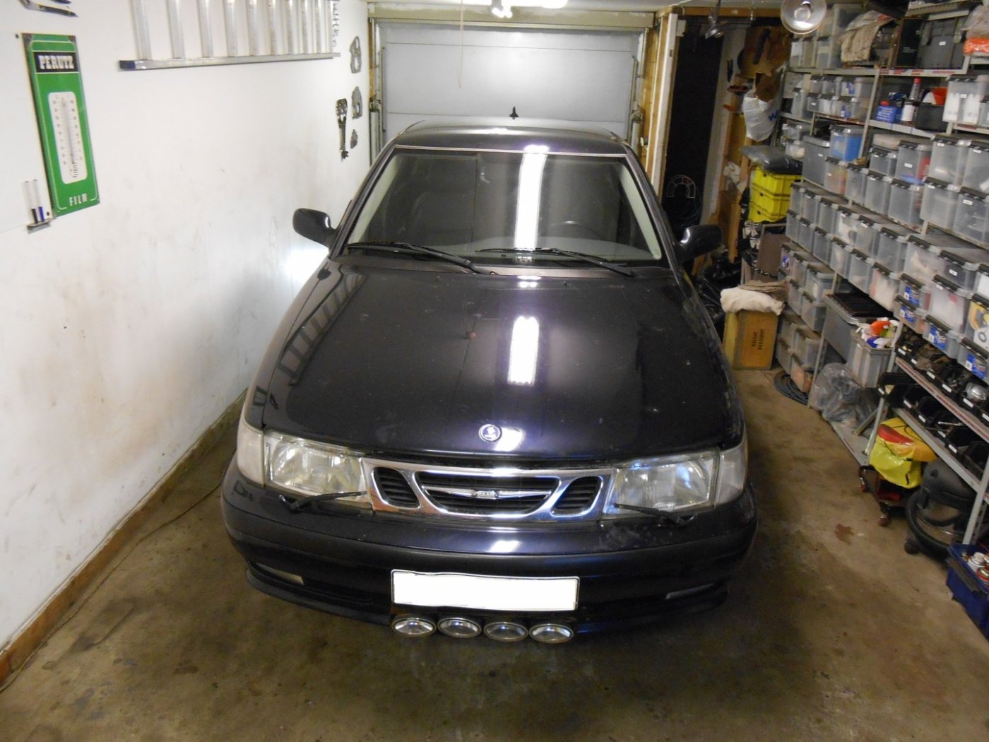

Så nu skal vi bare have tøsen ind i garagen :D
29. dec 2019, 22:54
Med tøsen vel inde i garagen, samt også oppe på "pallbockarna"
Ja så skrives der endnu ny Saab historie her af den enkle årsag, jeg har aldrig ejet en OG 9-3
endnu mindre så har der aldrig stået en i min lille garage :)

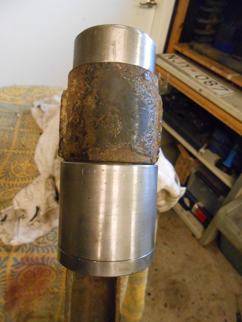

d v s en mindre "defekt" som OG 9-3 lider af:
Bøsningerne bagtil :roll:
Dette duer helt enkelt ikke, sådan kan jeg ikke have det -
hvis min mor skal bruge denne OG 9-3 fremover :oops:
Der er kun en ting at gøre her:
Nemlig at Strippe bagtøj helt af:
Og så langt så godt -
men da vi kommer til K-staget:
Ja så bliver det en "replay" X2:
D v s 4 gange "knæk" :evil:
Sådan, så er det klart til behandling -
d v s aflevering samme sted som fortøj til:
Kvartz blev 8)

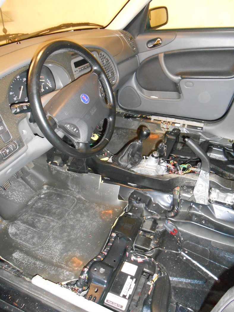

Nå, men nu vi er igang -
så lige godt hive stuen ud også :D
Der stod jo godt nok i annoncen:
Välvårdad och mkt fin bil invändigt för den som kan skruva eller känner billig mek.
Men skidt er og bliver skidt og der er næsten ingen grænser for -
hvordan det kan finde vejen ind i en bil :roll:

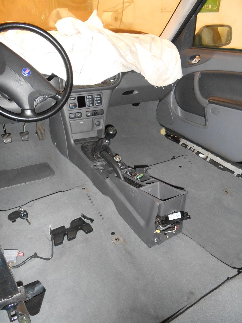

Vi skal også have midtkonsol ud, og jeg bliver altid lige nervøs -
når der ligger ting som i det røde felt "løst" i en bil :roll:
I det gule felt, ja det høre hjemme i kategorien "classic"
Ud og af skal de alle:
Og der kom så midtkonsollen :)
Og så lige det siste tilbage før vi kan tage hele "måtten" ud:
1. jan 2020, 19:38
:D Og der kom den så også ud :D
For en der mest er vandt til at hive stue ud af en OG 900 -
så ligner dette, det rene "kaos" :o
En positiv ting at se her :D

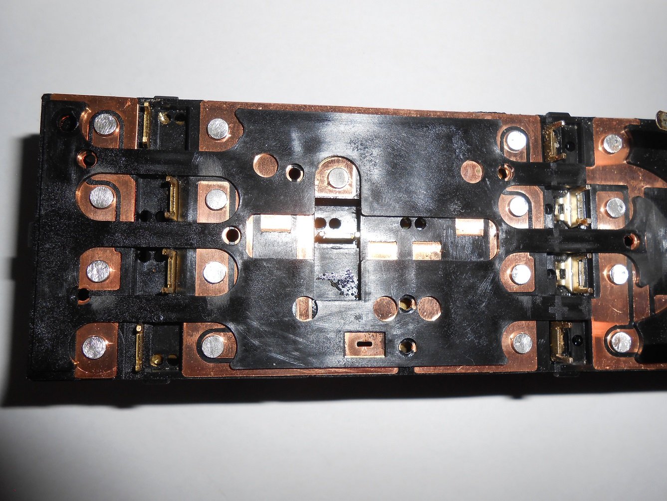

Og med den ene af de 2 "syn's fejl" afklaret -
så blev det tid til alle disse GM "propper" :roll:
Nu vil man jo gerne have at de bilver på sin plads i fremtiden -
så de fik en behandling med Wax der holder dem tætte mange år frem:

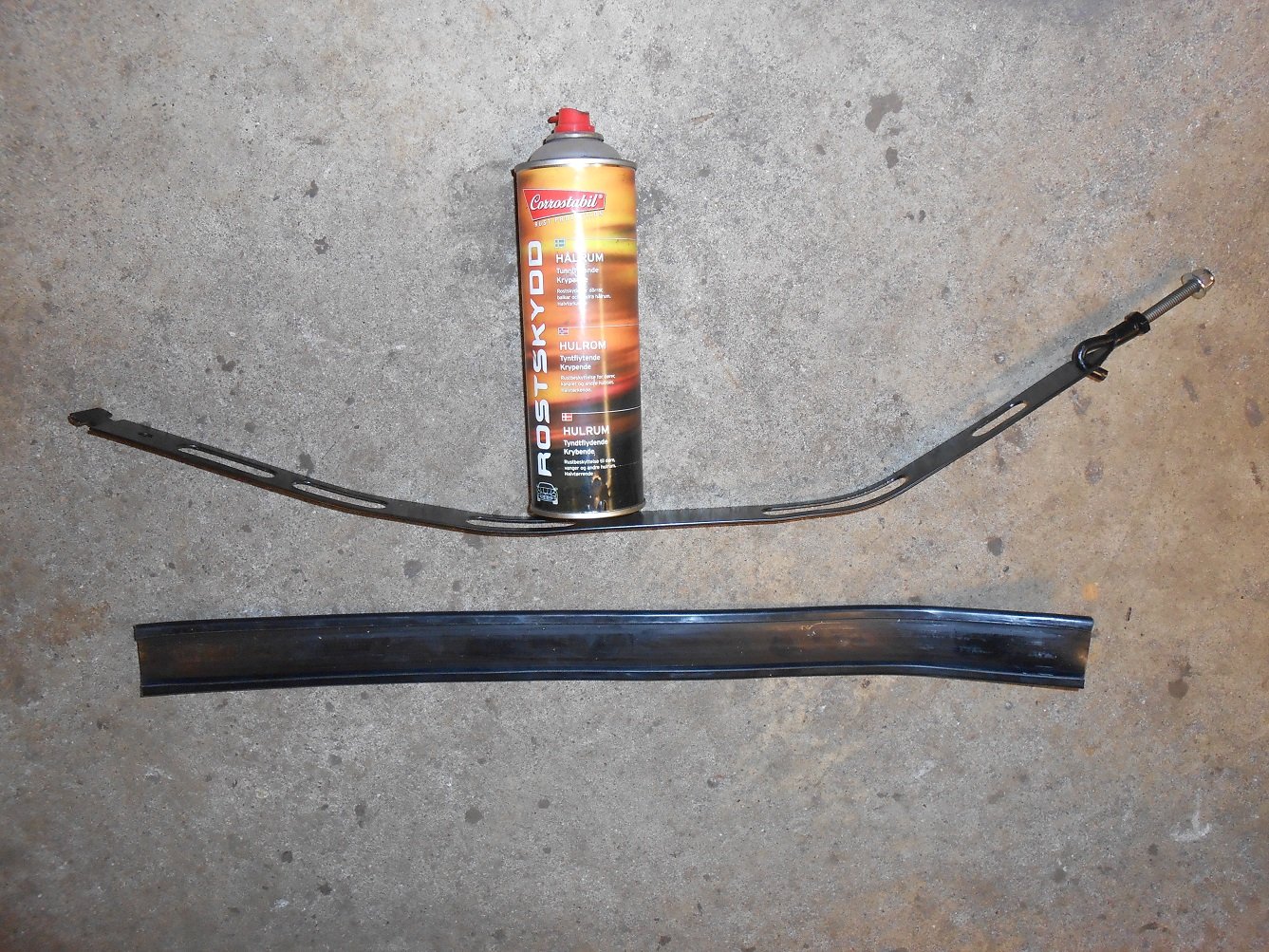

Voilá en ren og fin benzintank :D
Og det der klistermærke, ja det er nok det fra fabriken af -
at tanken er "trykket"" og godkendt:
Tanken sidder som sagt med 2 "tankband"
(På svensk)
Man ser hurtigt forskel på de gamle vs nye -
og for at de nye ikke hurtigt skal se ud som de gamle ....
Ja så plejer jeg at give dem en behandling alá denne her.
Tage dem ud og "drukne" dem i Wax:
Og så er de klart til Fight :D
Her sammen med tanken:

lige så godt at komme igang med at bygge stuen op igen:
Med isolerings måtterne foran på plads -
så er er nok at støve af efter alt arbejde :roll:
Men den "ny" håndbremse er da på plads -
ikke det bedste Saab fik til med den:
Det elektriske der går ud, ikke kun til benzintank -
men også til ABS
(Set indefra, og her vil jeg ikke have problemer med evt "lækage" i fremtiden)
Selve stuen, også før denne operation, ja den trængte til en "omgang" -
efter diverse ture med støvsuger, så var den faktisk slet ikke så dårlig igen :o
Så den smækker vi bare ud på sin plads igen.

Vi skal også have midterkonsol på sin plads igen:
Langsomt men sikkert:
Så begynder det at ligne en bil igen :)

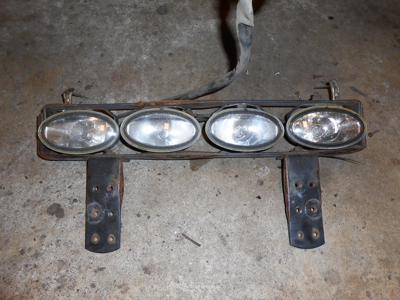

En ting der virklig forstyrrede mig siden jeg handlede Amy -
det var disse lygter her, ser frygteligt ud :oops:
Nummerplade var heller ikke noget at spare på -
men af skulle den alligevel:
Og se bare her for en "bonus" :D
Her behøver vi slet ikke at klippe noget som helst.
Ikke meget at spare på her:

Og et (måske dumt) spørgsmål: Hvad er formålet med de fire grimme lygter?
Det var på et tidspunkt meget moderne at montere den slags ekstralygter herover -
let og hurtigt ved at montere dem på/via skruerne til nummerplade :roll:

men nu blev jeg godt nysgerrig på måden hele dette panel fungerer :D
Jeg har hørt om folk som har haft problemer med rudehejs, hvor problemet -
det har ligget inde i dette panel.
Her var intet problem som sådan, andet end det med bagruderne -
men nu det hele er "åbnet op", hvorfor så ikke lige tage en "kiggert" på det :D
Dette her er første gang for min del -
så tager ingen chanser her :lol:
Man begynder hurtigt at forstå hvordan det hele er opbygget -
også hvordan evt problemer kan opstå :roll:
Det her ligner jo mest af alt, noget fra den gamle tid med "platiner" :D
d v s noget der med tiden skulle "files til/byttes ud"
Her efter en omgang med filen:
Det samme arbejde igen med de små "dimser" her:

Har du slidt en platinfil op? :D Nå, det ser ikke videre professionelt/langtidsholdbart ud (altså SAABs kontakter), men til gengæld kan det jo fixes igen og igen, hvis man har lysten og midlerne.

endnu engang et spørgsmål til de fire lygter: Hvad skulle de gøre godt for?
Jeg har nu altså ikke monteret disse fra ny af -
så det ved jeg helt enkelt ikke........

NC: Lad mig uddybe Plankans svar på dine spørgsmål (jeg skal forsøge at gøre det kort for ikke at forplumre hans tråd)
Kontaktpanel til ruder har jeg også rodet med i min NG900. Det kom til at fungere fint og har virket siden. På min 9-3 har der aldrig været problemer med det, så jeg tror ikke konstruktionen er så dårlig som du antager.
T8 special var en "fattigmands" Aero. Den lignede en Aero med skørter mv, men forsynet med en T8-intercooler motor. Jeg mener faktisk de blev lavet i slut firserne lige da katalysator blev indført. Den blev vist kun (primært) solgt i Sverige. Alle havde rødt indtræk "Oxblod" samt rødt instrumentbord. En teori er at farven ikke var så populær, så for at rydde lageret af disse røde indtræk lavede man denne specialmodel med en blanding af populære og upopulære komponenter til en attraktiv pris. Mange blev senere ofret for at flytte Aero kittet over på en T16 så ikke mange har overlevet, Samtidig var den røde kabine stadig ikke specielt populær så mange endte bare på skroten og derfor er den idag mere sjælden end en rigtig Aero.
Ekstralygterne er et sæt standard svenskmonterede elg-søgere. https://www.dieseltrim.se/hella-extraljusramp/
Populært udstyr i Sverige. Kunne købes ved Speedparts engang også hvor jeg faktisk købte et sæt. Man må dog kun montere 2 ekstra fjernlys i Danmark, så sættet blev delt op og de 2 monteret på min og900.
De andre to skulle monteres på mine forældres, men de kom til at ligge længe. Da de fik en 9-5 besluttede jeg mig for at montere dem på den. Billeder: https://imgur.com/a/ps4LlnA
På min og900 gjorde de god gavn. Jeg bor langt ude på landet med mange rådyr osv. og med disse lygter monteret er jeg aldrig blevet overrasket af et dyr. Dette kan være fordi jeg ser dem inden de nærmer sig vejen eller fordi de skræmmes væk af den bredere lyskegle fra ekstralysene.
På 9-5 gør de ikke så meget forskel da den har et ret godt fjernlys som standard. Fordele er dog at man kan justere den lidt udad så der kommer mere lys på rabatten og ude i skoven/på marken hvor dyrene som regel færdes.
Jeg har dem stadig på min skrotningsmodne og900, men reflektoren er blevet helt sort, så de bliver nok kasseret. Jeg tror også der er meget bedre alternativer i dag hvis man ønsker den slags lys.
Håber ikke jeg har stjålet for meget af Plankans tråd.

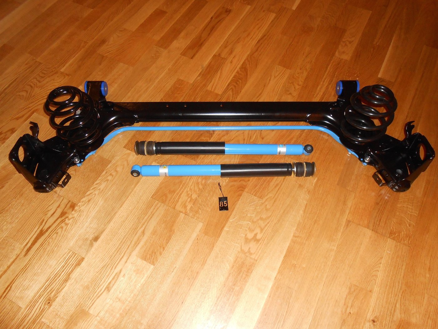

En efterlængtet pakke er ankommet:
Og i den ligger der bl.a ny olie til gearkasse -
men også fine støddæmpere fra Bilstein :D
Lige på dette tidspunkt, så havde Speedparts tilbud på dem -
og da "Sport Edition" har Aero/Viggen undervogn, så kom de godt til pads :wink:
Og så lidt af al gummi til bagtøj:
Men støddæmperne er jo i kedlig sort -
og det duer ikke med det "koncept" jeg har på G her.
Kun en ting at gøre ved det :D
Och Voilá
Nu begynder det da at ligne noget i stil -
med det billede jeg havde inde i hovedet :)
Og samlet igen ser det ud som de skal på en Saab 8)
Videre så har jeg også fået fikset/malet de 2 "K-stag" til bagtøj:
Og hvorfor så lige i samme farve spørger nogen måske ...... :?:
Jo jeg fik for en del år siden, en idé ud fra et tilbehørskatalog til OG 900.
Der ser man et billede på et "kit" til bedre vejbeliggenhed:
Jeg så frem for mig, at det da havde været frækt -
hvis de 2 "stag" også var i samme farve som støddæmpere :P
Sådan, så er vi klar med den del til når bagtøj kommer tilbage igen :)

Der blev handlet en hel del nyt stuff -
så som hævearmen til just håndbremse:
Smuk er den/de gamle ikke -
der blev også handlet nye:
og for at undgå der bliver en "reprise" på rust -
Ja så lægger jeg lige et lager farve:
Dette sammen med ny monteringssats
Ser godt ud :)
