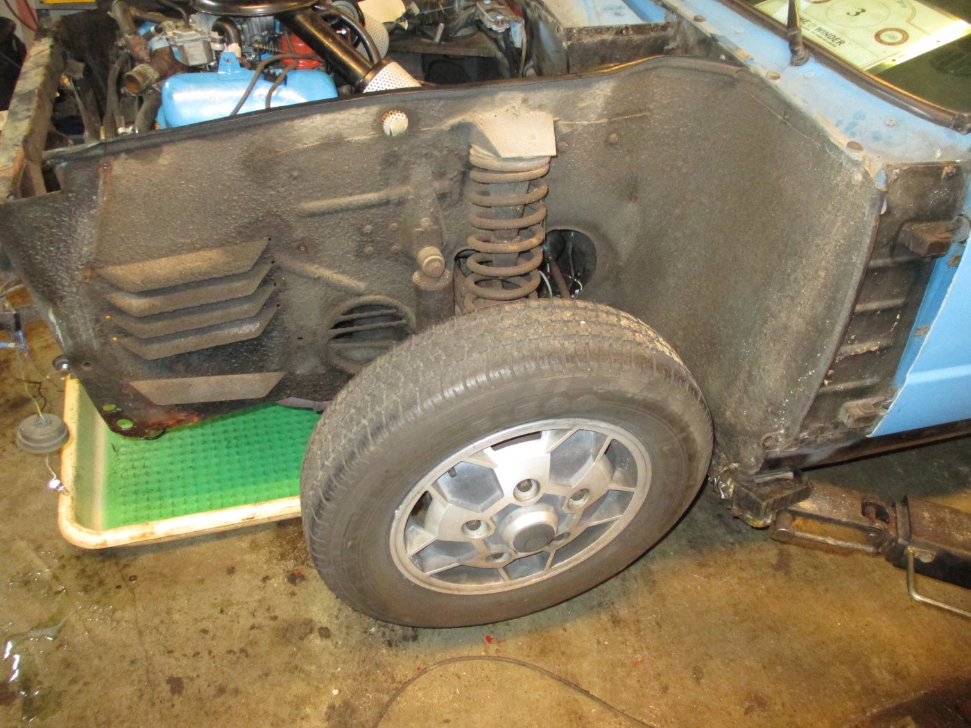

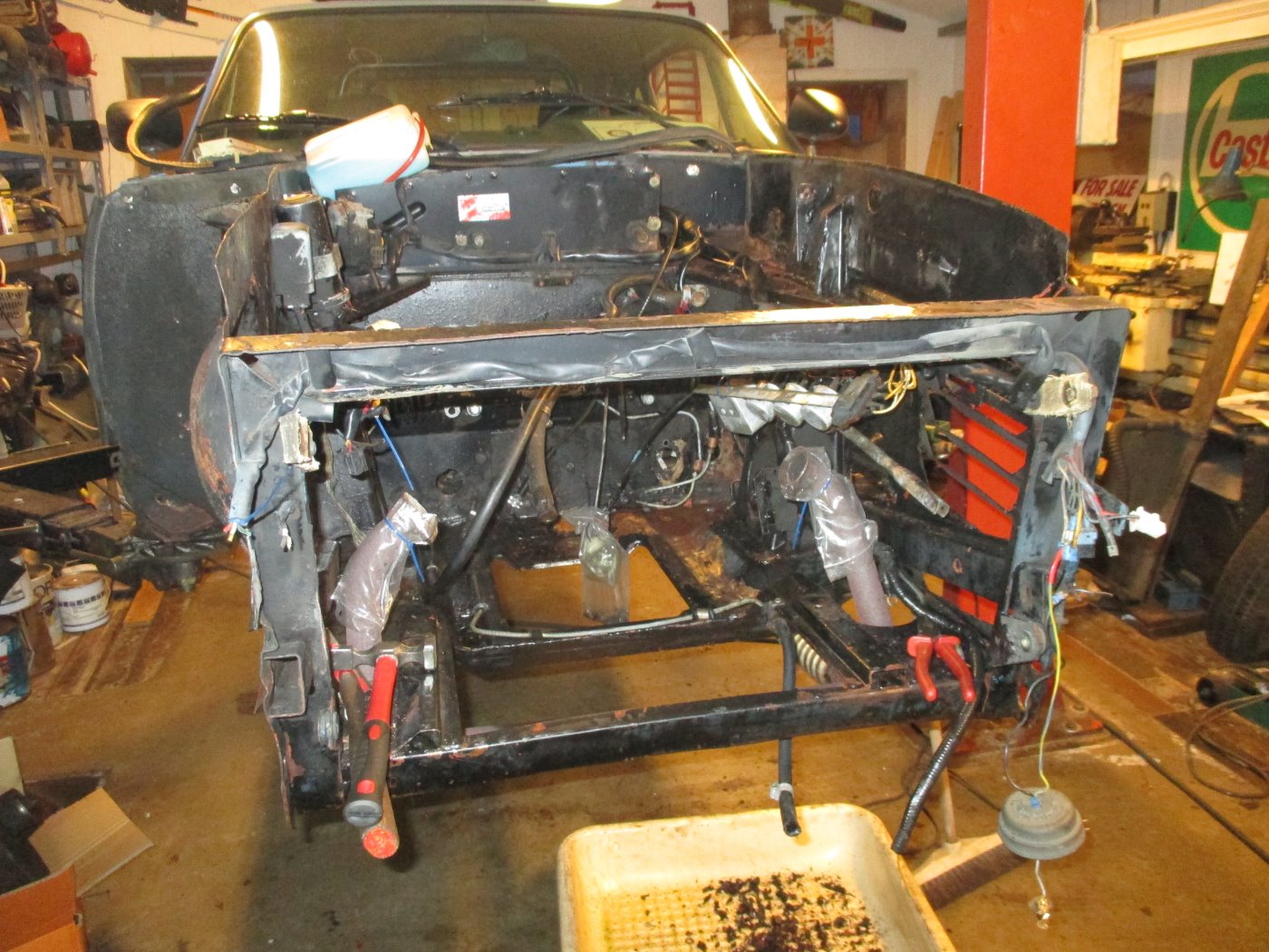

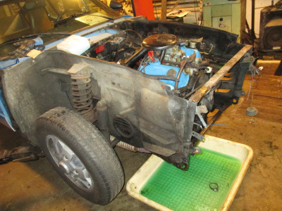

Nu begynder det "sjove"
Blev lokket af NemSaab til at pille fronten af min Sonett...
Og tak for hjælpen med det 😀
Bilen skal have hovedbremsecylinderen fixet, ny varmeventil og fixet viskermotoren..
Og så er det af med fronten....
Noget besværligt men nu er det ordnet...
At har ælde da den er fra 1974... Men nu må den hellere fixes...
Ingen rust, heldigvis...
Selv køleren fra sep 1973 er pæn...
Men trænger hun til en "make over"

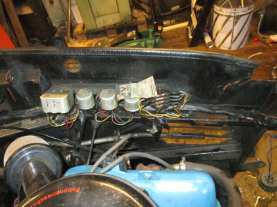

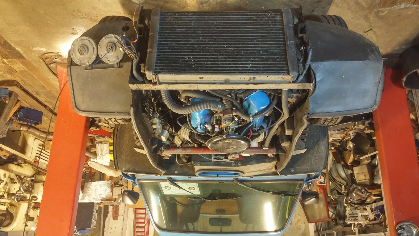

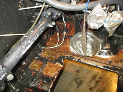

Så er der adskildt dele i motorrummet..
Rust er hun bestem ikke plaget af.
Alt kan nemt adskildes og skrues af. Selv "vingerne" i der bruges som skærmkasse i front. Ingen rust, kun ælde fra sep 1973
Hun er mere plaget af savl og trætte tætninger og pakninger

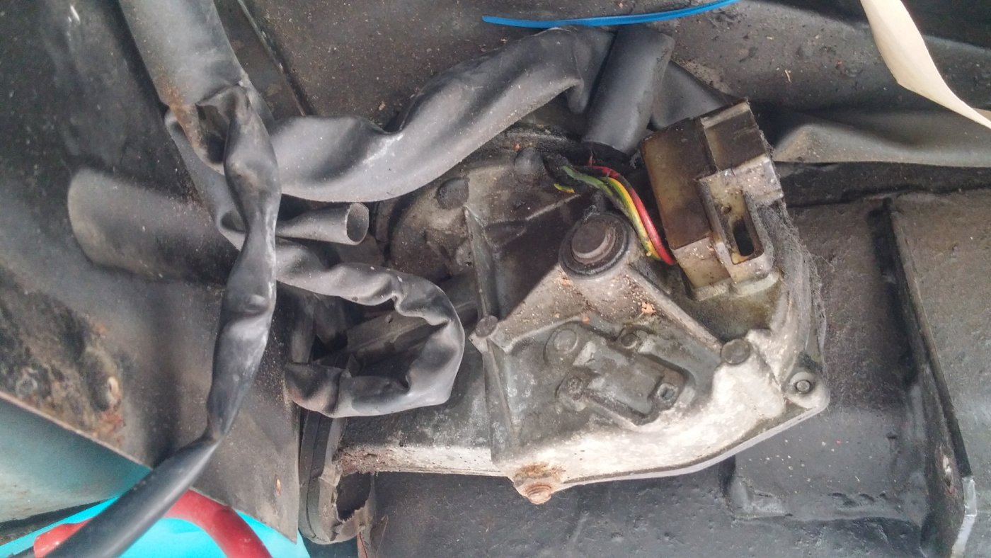

Mht. viskermotoren: Er det en SWF? (kan ikke lige få øje på den på billederne). I givet fald bør en rensning og smøring af kontaktsystemet løse problemet, da gammelt, stift fedt kan blokere kontakten.

Viskermotoren er vist type "Lucas 15 W"
(SWF 4E er lygtevaskermotor på 95/96)
Lidt anderledes at renoverer en bil hvor mekanikken ikke er opslidt og der ikke er rust og sammengroede ting).

På viskermotoren står der 75784B 16W 12V 73
54071727 B
Ligner meget den type der sidder i MGB , Jag-E og andet Engelsk halløj 60-70erne....
Mon ikke man kan få nye kul og kulholdere..., så den kan blive frisk igen..
Prøver ved Morris stedet som Saab97 Boy har linket til...
Ligner godt nok denne her:

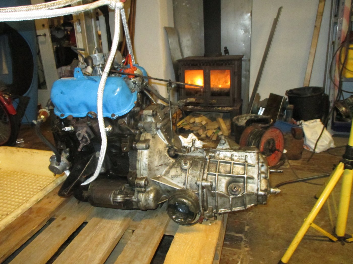

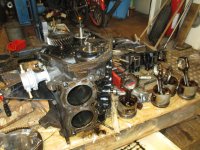

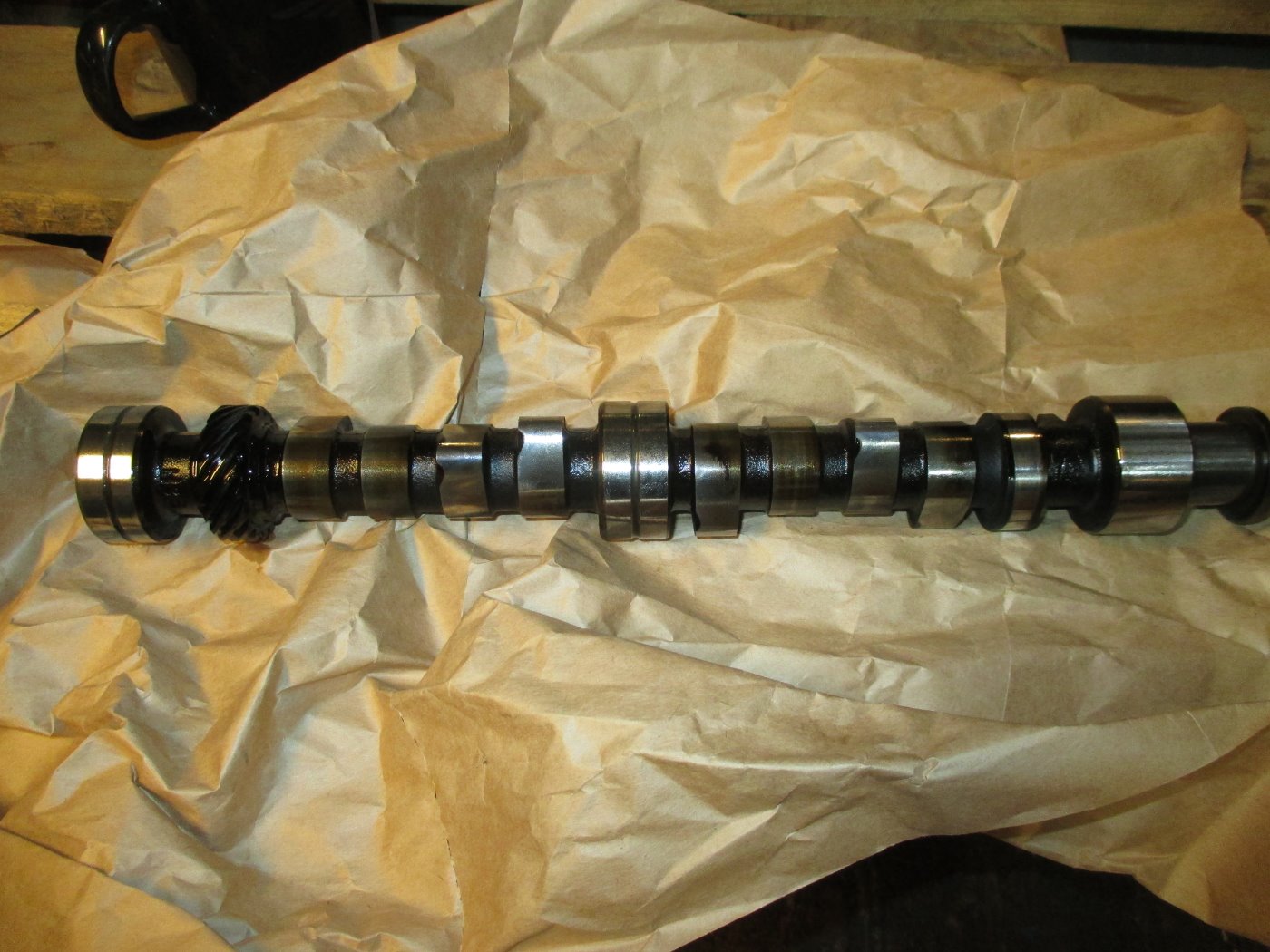

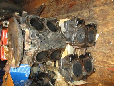

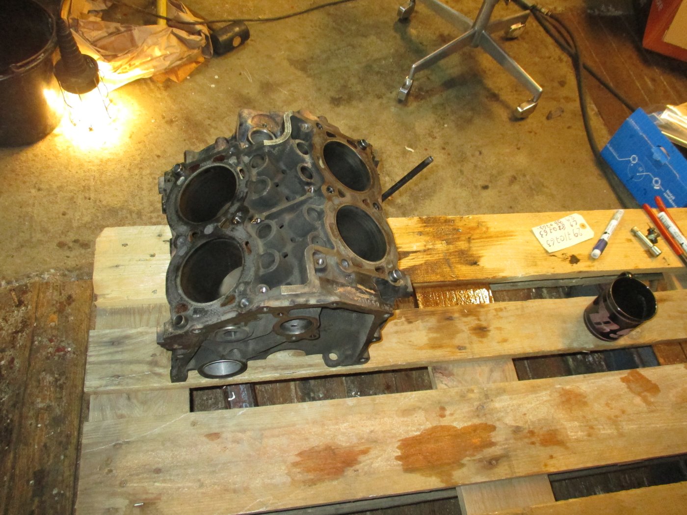

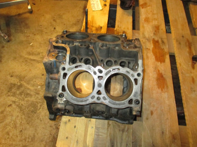

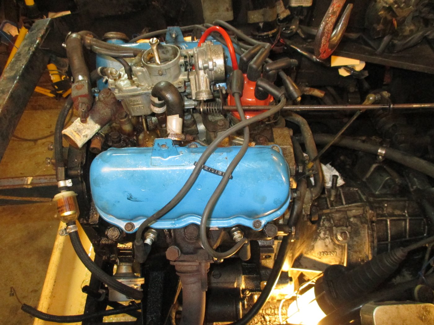

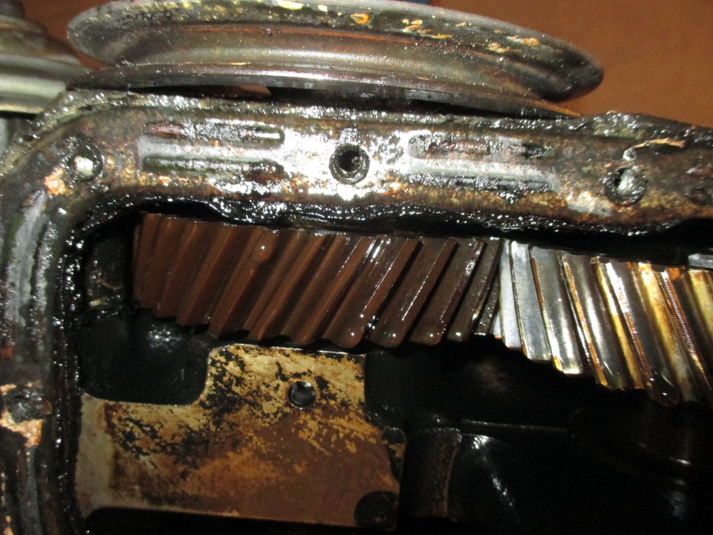

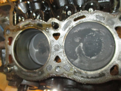

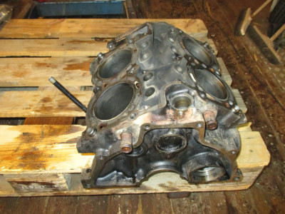

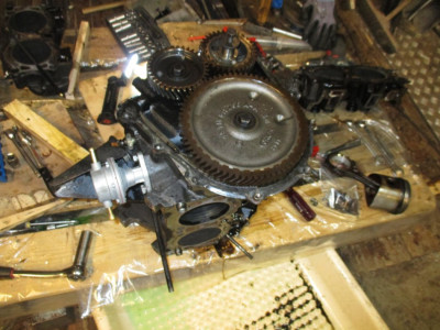

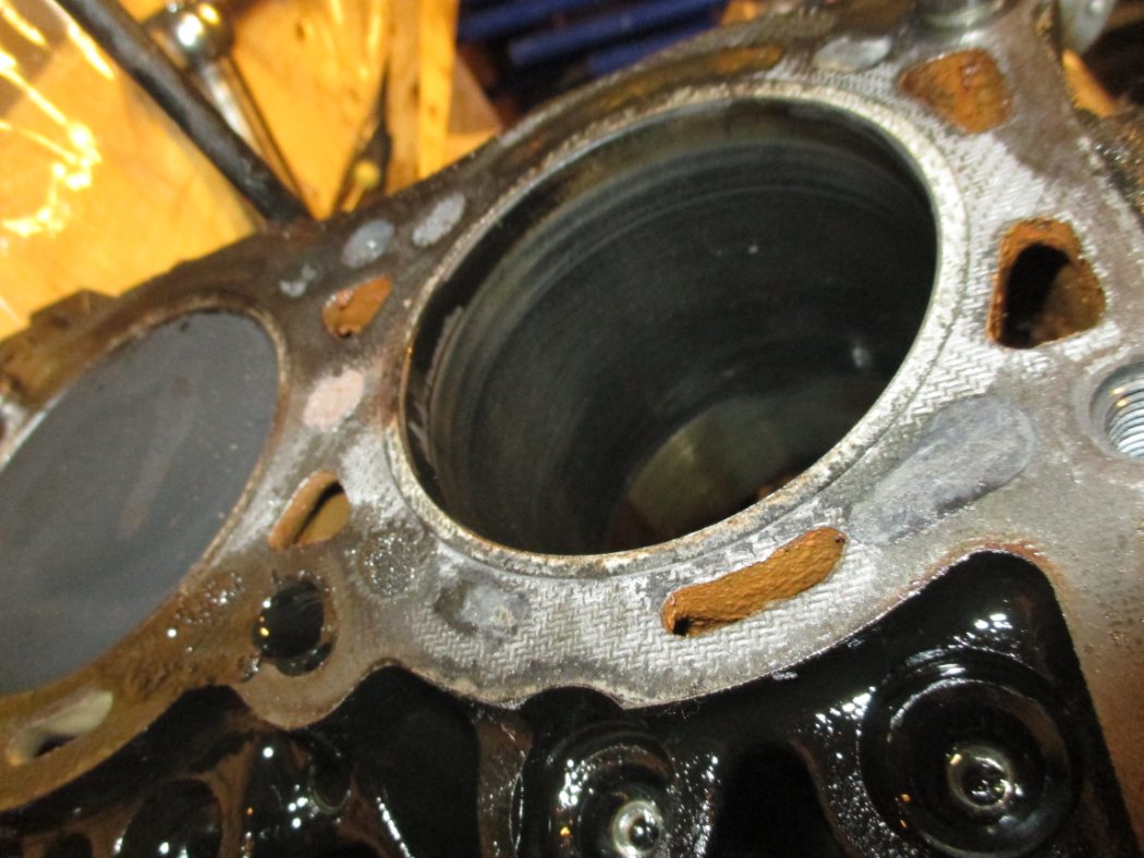

Så er der flyvende Saab/Taunus motor.
NemSaab hjalp mig i går med at adskilde. Det er godt med gode Saab legekammarater :D
Der er ikke meget plads i det lille motorrum. Især tværbjælken i fronten driller. Det burde være muligt at bolte den at...
Lidt sjovt med Selecto giraffen, Den er bygge i Randers. Min far købten den hos Rødgårds tekniske import i Esbjerg i 1976 for at skifte motoren i fammiliens Taunus 17M
Nu er tid igen til at hejse en Ford V4 op...
Pragtfuld giraf. Robust, stabil og Dansk velbygget...
og se hvor motoren hygger sig i brændeovnens skær.... Værkstedshygge i topklasse..i Vikings Garage

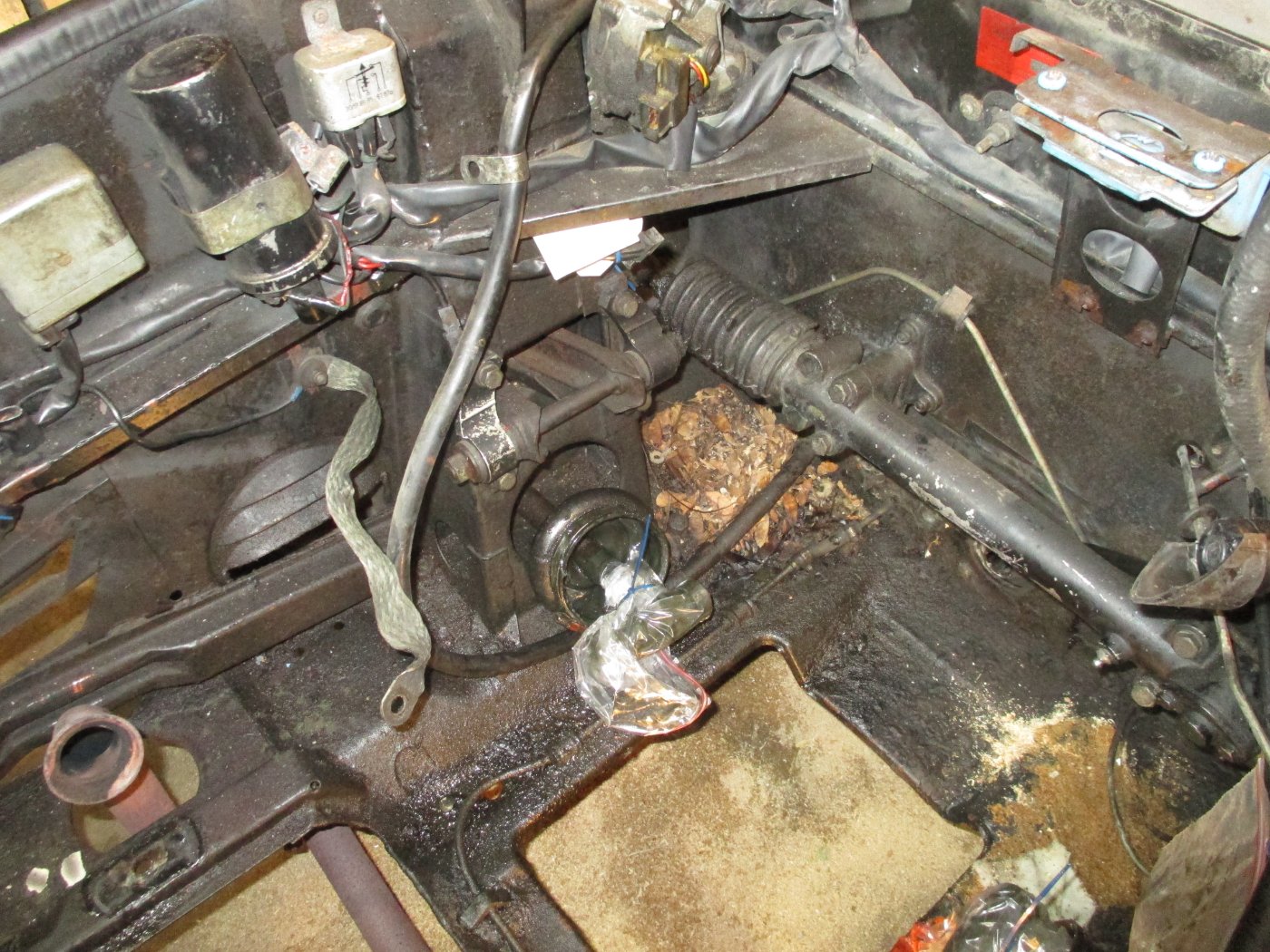

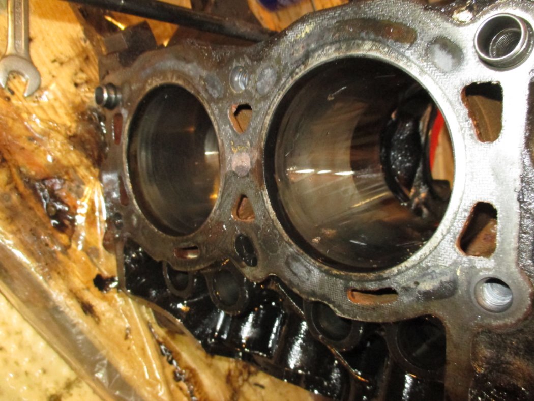

Så er der motorum. Oh Dear......
Sikke en gang olie snask. Især bremsevæsken til kobling og hovedbremsecylinderen har lave revage....
En lille muserede eller ???
Endnu mere sært: En samling af brændstofrøret nedenunder motoren hvor man ikke kan komme til.. Den lille brændfælde :-)
Nå men, der kommer nye rør og slanger overalt.
Heldigvis er motorrummet malet mat sort som man gjorde i 70erne...
Dejligt nemt, Esbjerg farve og lak, maskinemalje sort mat. :lol:
Ps. Tripoderne på trækakslerne er" to-poder" :lol: Sikke en løsning. Ja man skulle jo starte et sted...
De virker ok, så de kommer til at overleve. Afrenses og får nyt fedt. Lidt værre er det med gummibælge. hvor skaffes ordentlig gummi ??

Jensen har ret mht. viskermotoren: Det var en SWF på de tidlige årgange. Hvis du kan leve med det uoriginale og uden to hastigheder, burde SWF'en passe. Men du lader dig vel ikke afskrække af en gang håbløs Lucas-mekanik :D .

Villr helst købe en ny viskermotor da den sidder begravet på Sonetten.
Hele fronten af bilen skal afmonteres for at komme til viskermotoren..
Det skyldes at Sonett V4 kunne tippe hele fronten, det kan Sonett III ikke.

Hvis originaliteten ikke er et problem, kunne du jo overveje at skifte til SWF. Den er vist ret så stabil -især hvis den sidder godt beskyttet, som den åbenbart gør i en Sonett III... Så kan du jo overveje at sætte et intervalrelæ ind som trin 1 (hvis de stadig findes til eftermontering?).

Jeg prøver at adskilde viskermotoren og ser hvor slem den er...
Motoren har kørt 69.000 km og aldrig været åbnet,, :D

Motor afvasket 1. gang

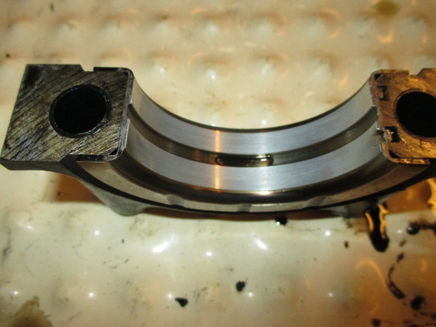

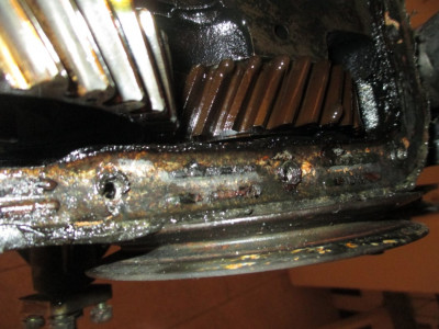

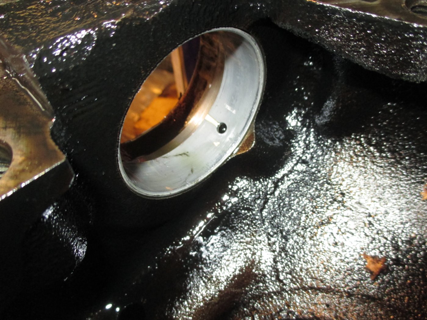

Bundkarret af og tjekket motoren.
Der er lidt kul fra 47 års drift og stilstand. Sugesien havde næsten intet fanget i nettet.
Ingen slam, ingen "engine varnish" Afvaskede bundkarret i benzin og indholdet blev siet gennem en klud. Rest indholdet kan ses på det hvide papir. Flydende pakning og lidt metal ???

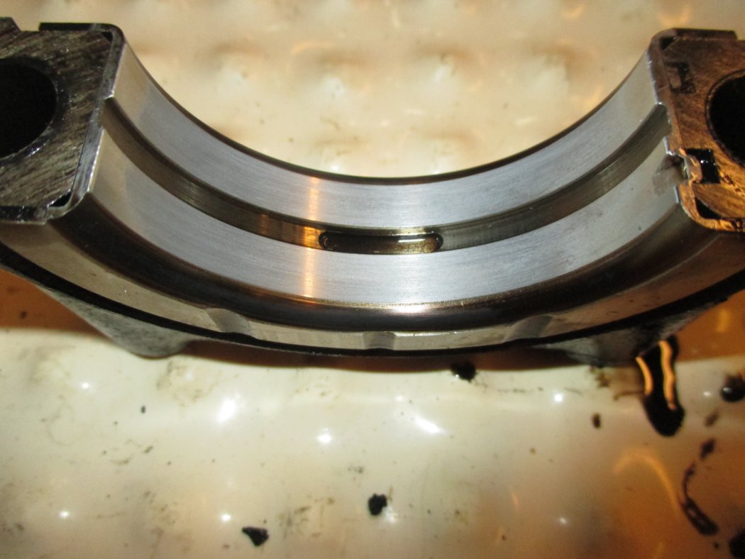

Hovedlejer og plejllejer ser ind til nu fine ud. Hvis de alle er så fine skifter jeg dem ikke :shock:
Den kvalitet jeg kan skaffe i dag indeholde ikke samme mængde bly i hvidmetallet, så dem fra ny, er at foretrække.
Bliver spændende at se stemplerne. Jeg vil have nye stempelringe. De bliver slidt over tid, og topstykkerne skal ombygges til blyfri drift
hvis de ikke har stål sæder og panserventiler..(nu er det jo en US bil)
PS. man kan se på oliepinden hvorfor det er kritisk at der ikke fyldes olie over maks. Så rammer krumtappen olieoverfladen og det giver uheldigheder..
Motoren er pænere på lejerne end den Saab 9000 motor jeg åbnede efter knabt 100.000 km.
PPS: Lidt underligt at bundproppen ikke sidder i bunden. Den kan ikke dræne alt olie ud. Desuden ville en bundprop i bunden af karret dræne kulstøv og koks med ud ved olieskift.
Næste trin bliver topstykker, gearkasse og endegavle

Jeg forventer også hærdede ventilsæder, meen en ting er hvad der burde være, en ander ting er hvad der er :mrgreen:
Der kan nemlig "sker" mange sære ting i en bils levetid.
Den har US emmisions styring via bl.a. porte på termostat huset, og den har aktivkul beholder der fjerne benzin dampe fra tanken.
Sonett III har aldrig haft SU carb. Der er ikke plads, så de har FoMoCo enheden, der gemmer sig under "snoklen".
Jeg skifter termostathuset, da det ser "kedeligt" ud.
Se foto.

Kan lige se bunden af mellemtakthjulet i fiber og det ser fint ud.
Glæder mig til at få endegavlen af motoren. Så bliver der syn for sagen.

Topstykker: Det er lidt lukket omkring vandhullerne i toppakningen
Topstykker, godt sorte og skal adskilles, renses og lappet ventiler, samt nye oliepakning (olietyve)
og Jubiiiiiiii Takthjul er helt perfekte og som nye :D :D

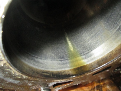

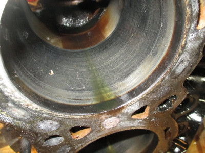

Kobling: Ja se selv. Den rusker i koblinge ved igang sætning. Overfladen er kedelig og der skal friske dele til.
Stempler: Har tjekke ringgab: 0.45mm lige på grænsen. Målet skal være mellem 0.3 og 0.5 mm. Stemplerne er ret pæne, selv om der er brune brændplamager ned langs siden.
Den er noger stram i krydspinden. V4 motoren vrikker ikke så meget, så de arbejder ikke så meget i toppen.
Boringer: Den er relativ blank i boringerne, så den skal afsted og krydshones
Har trukket knastfølgere og. de er som nye,
Så generelt er motoren meget fin. Rigtig glad for ar se fiber tankhjul er perfekte
Men godt den blev åbnet og får renser kanaler, honet og friske stempelringe skal der til.

At kølekanalerne er delvis lukket af kalk og rust er et typisk problem med importeret biler fra det sydlige USA de bruger ikke frost sikring i køleren og derved er der heller ikke nogen korrosions beskyttelse.
Det er som med gamle søvandskølet fiskekuttere de skulle også have kølesystemet renset.
Indlæg: 1735
Re: Projekt Viking's Saab Sonett III
9. feb 2020, 08:50
Sjove billeder af en gammel motor der ikke kører meget.
Den største udfordring bliver nok at få fjernet kalkresterne fra kølekanalerne.
Postevand hører ikke hjemme i kølesystemet i en motor.
Koblingen der har lidt rustdøden.
Jeg havde nok renset trykfod og svinghjul, med smergellærred, og købt et nyt narv.
Den ser ud til af få rigeligt med benzin, bedømt ud fra den sorte farve i forbrændings kamrene.
Men ellers ser den meget fin ud.

Motoren ryger til krydshoning, kobling bliver drejet frisk og der kommer frisk kobling på, da den hugger ved igangsætning.
og friske frostpropper. Skal ikke gøre det samme som på min Cab, hvor den ene frostprop blev utæt lige i midten øv.
Eller er den fin generelt, flere ting trænger til polering med polerlærred, med det koster ikke andet end tid og petrolium....
Motoren er nu grov vasket i først diesel og bagefter benzin.
Hos motorservice bliver den maskinvasket efter honing.
Friske stempelring og der er igen 100kkm i den uden problemer..

Hev en ventil ud.
Stålringe som ventilsæder, så det er en US motor.
Olityve er stive og skal naturligvis skiftes.
Ventiler og ventilsæder er "pittede" og skal slibes igen. "Lapning" er ikke nok.
Så afsted med toppe, så de kan blive frisket....
Olie snask i koblingshuset = trætte tætninger på afgangsaksel og højaksel. Men det kan jo løses :-)
Knasten har nogle sorte sod punkter, men det skal polerlærred og petrolium nok få fjernet..
Krumtappen er som ny :D

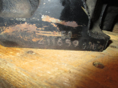

Så kom V4 motoren "næsten" hjem til Arlöv
Blok, svinghjul og topstykkerne er i dag afleveret i Malmö.
Hos www.MMR.SE De kender godt V4 motoren :-)
Motoren kom fra Ford Werke Köln
Bilen er bygget på havnen i Malmö...Arlöv
Bygget i Sep 1973,
Fragtet til USA vestkysten. Registreret i aug 1974 (lang rejse og et år om at komme på nummerplader !)
14. feb 2020, 19:48
Første gang i bad efter 47 år..
Største issues er skader efter bremsevæske.
Heldigvis er det kun overflade rust, der er intet bagved, men en del arbejde giver det.
Nu kan motorrummet strippes og bundbehandling kan begynde...
Ved ikke lige om bremserør bliver. Ender nok med at skifte alle rør, så det bliver kobber over alt. Er ikke tilhænger af gamle bremserør...
Planen er at alt skal renses, have zinkbehandling, epoxygrunder, emalje grunder og matsort emalje maling,
Indlæg: 13145
16. feb 2020, 19:20
Så er der slavet lidt mere.
Aksler, triangler mv. er fjernet.
Skiverne er 9,45 mm og de må slives/dreves ned til 9.0 mm. Så det kan godt få en tur...
Forhjulslejer: Venstre side er pakdåserne døre og har sluppet fedtindholdet ud :shock: , højre side ok.
CV led virker ok
Bærekugler: Hul i gummi på 3 af dem, så der skal nye til.
Styre kugler, der skal friske til.
Støbejernsdele: i fin stand, skal "bare" renses og males.
Den store strippe fest er begyndt, godt hjulpet af NemSaab :D (kæmpe hjælp)
Gammel asfalt "gums" fjernes så der kommer bund i alle dele...

New trix for old dogs...
Indlæg: 6767
29. feb 2020, 08:10
Fint grej 8)
Jeg havde en gammel slidt DGAV på min V4 inden jeg købte en ny magen til din. Finish var noget pænere på de gamle "made in Italy" sammenlignet med disse nyere "made in Spain" (Husk at rense den inden montering som beskrevet tidligere)
Bemærk at når du monterer en karburator med manuel choker, så skal du lige røre ved speederen hver gang du justerer chokeren. Ellers skal du kæmpe med fjederen der trækker speedermekanismen tilbage, da der jo ikke er noget gaskabel der kan give sig på en V4.
Jeg er rigtigt godt tilfreds med min. Bilen har et dejligt bredt momentområde. Den løber dog hurtigt tør for omdrejninger på toppen, men det er jo ikke karburatorens skyld.

Viskermotor, har du prøvet vagn, erik eller kim vedr. denne?
