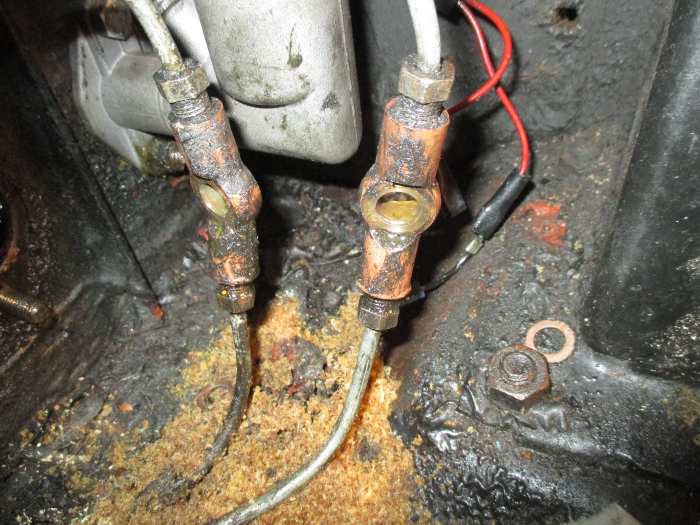

Der sidder ikke nogen ventil eller begrænser i eller på bremsecylinderen eller på på T-stykkerne.
Bremserør løber lige igennem bilen og bagi kobles der slanger på ud til svingarmen...
På vedlagte foto ses de to t-stykker der boltes på hovedbremsecylinderen med banjobolte.

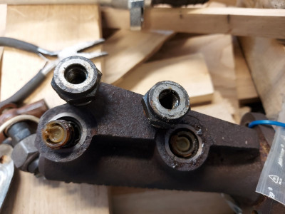

T-stykker på bremsecylinderen har ingen ventil monteret, har T stykkerne afmonteret og har tjekket.
Det kan den ikke have da den deler systemet på tværs.

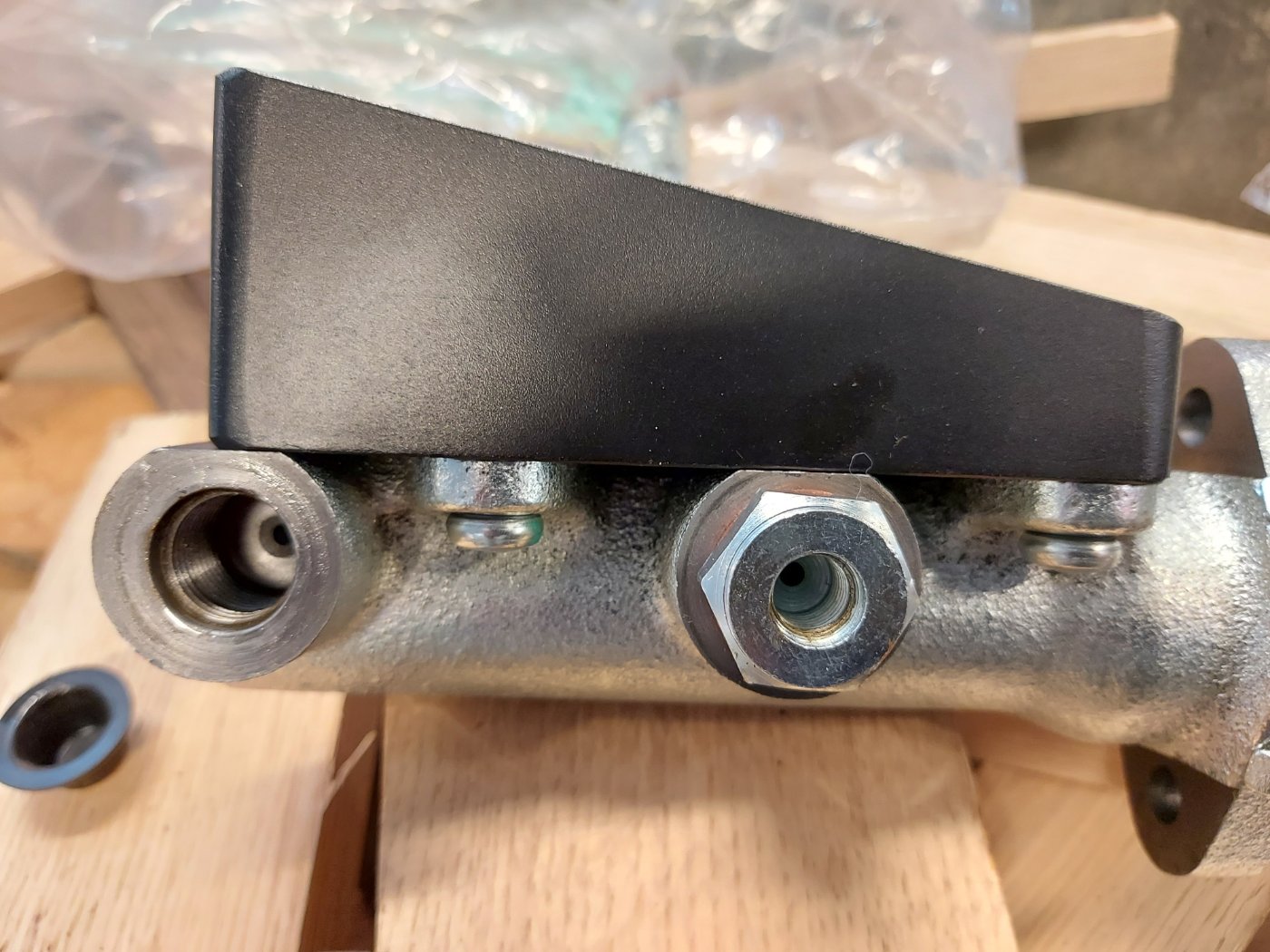

Ny hovedbremsecylinder kan købes i Holland:
https://www.saabparts.shop/Hoofdremcyli ... -1963-1974
Billigt: NEJ (3278 kr) billig fragt
Men den kan skaffes
Saabklubben sv. 4125 dvs. ca. 2900-3000 Dkr.
MEEEN her er fragt og leveringstid, svær og kostbar....

Så kom "guld hovedbremsecylinderen" hjem fra Holland.
Der sidder kontraventiler i hovedcylinderen helt som Morten siger.... jeg tog fejl... har boltet adaptor/niblerne af.
Saab Sonett V4 har reduktionsventil henne bag i bilen lige før overgangen til bremseslangerne.
Det har Sonett III ikke. Den har ventiler gemt nede bag niblerne i hovedbremsecylinderen.
Den nye cylinder kom kun med et stk.ny ventil "gemt" nede bag niblen og en prop i den anden port. Lidt mystisk..
Nå den nye cylinder er en std. type der kan skaffes økonomisk, og der er påbygget en alu udfræst klods så låget fra den gamle enhed kan boltes på..
Er IKKE tilfreds med det gamle låg, så skal nok have fræst et alu låg. så bøjer det ikke igen og bliver utæt.

Har du købt en hundedyr hovedcylinder, hvor den ene fortryksventil mangler? :shock: Så må det enten være en ommer, eller også må du sikre dig, at de gamle originale kan bruges i den nye -især, når det ikke er til at reparere, når alt først er på plads.
HUSK!: SAAB har det sære (men smarte) diagonalopdelte 2-kredssystem, så det er absolut NOGO at have forskelle mellem de to kredse.
Trykreduktionsventilerne er noget helt andet (og hjælpsomt, som åbenbart blev sparet væk omkring 1970) -her var det også nødvendigt med dobbelt op på SAAB's tokredssystem med to enheder med samme reduktionstryk, men jo ikke nær så kritisk, hvis det ene baghjul skulle bremse lidt mindre end det andet.

Hvis man ser på foto fra der hvor de sælger den nye hovedbremsecylinder, så leveres den UDEN niblen og uden holde/kontraventilerne.
https://www.saabparts.shop/Tandem-hoofd ... -1965-1968
Min hovedbremsecylinder kom med en nible og en ventil.
Men ok, de har nok fået den fra England, der ved man aldrig hvad man får leveret, hverken antal eller kvalitet, og man skal liiiiige selv lave dele færdig selv. 😊 Det har jeg oplevet uhyggeligt mange gange.
Maskindele er indpakket i gamle aviser og med te mærker fra te krus over alt…. (Hello Chaps, welcome to the 21st century) . De er nu meget hyggelige, men håbløst gammeldaws.
Beslutning: Jeg bruger de gamle kontraventiler, efter psyko afrensning. De virkede tilsnasket, så mon ikke de så også virker rene.
