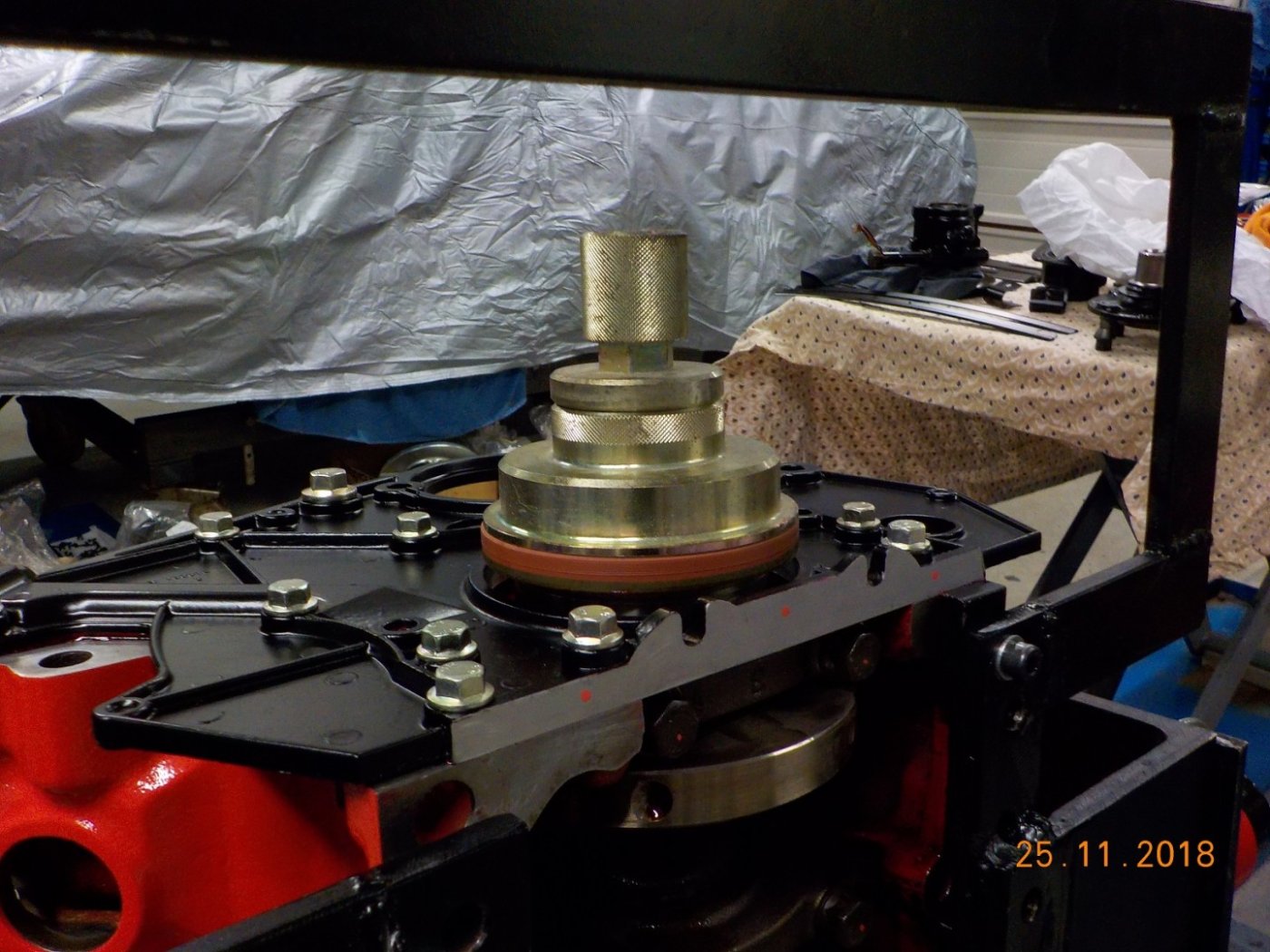

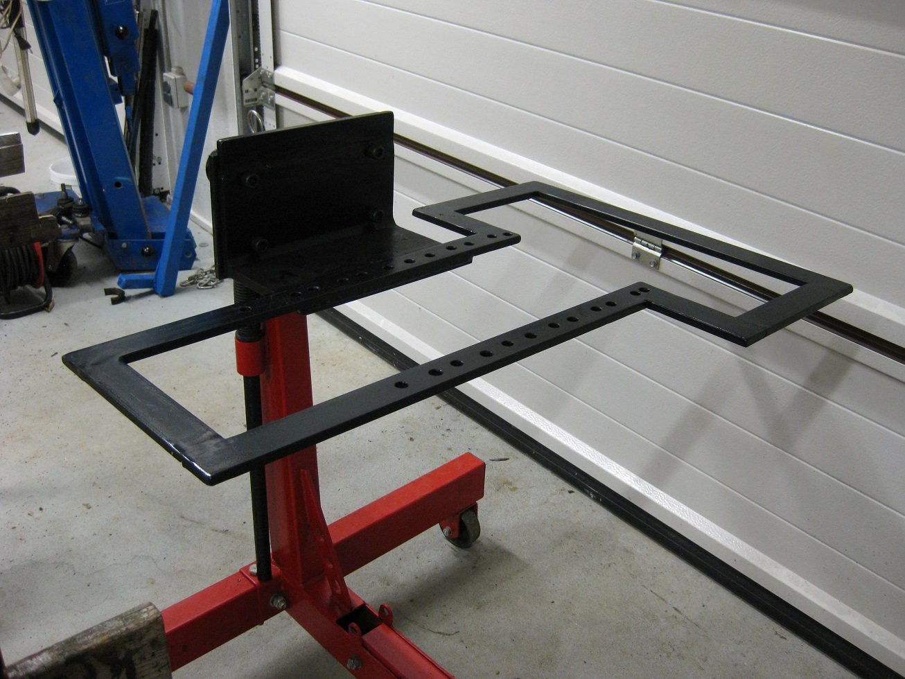

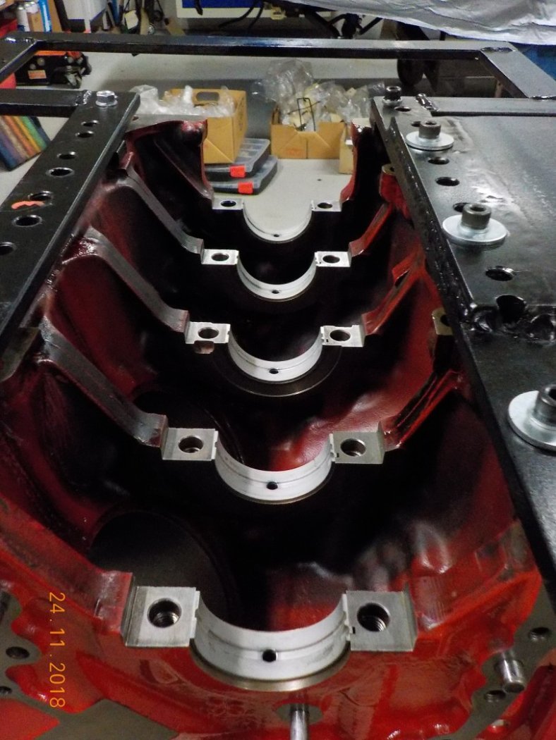

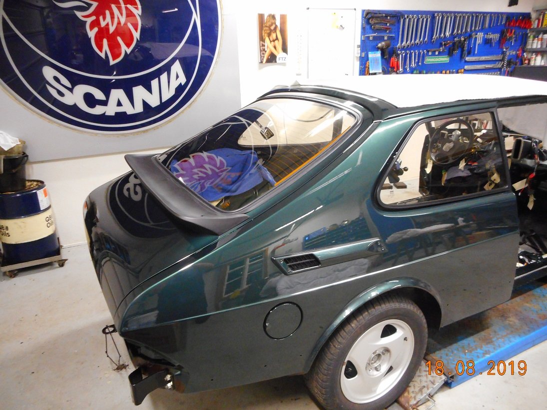

Hjemme fix til motor rep på OG900 etc etc
Hurtig opstilling inde farve valget blev truffet.
Så kom den store dag :D

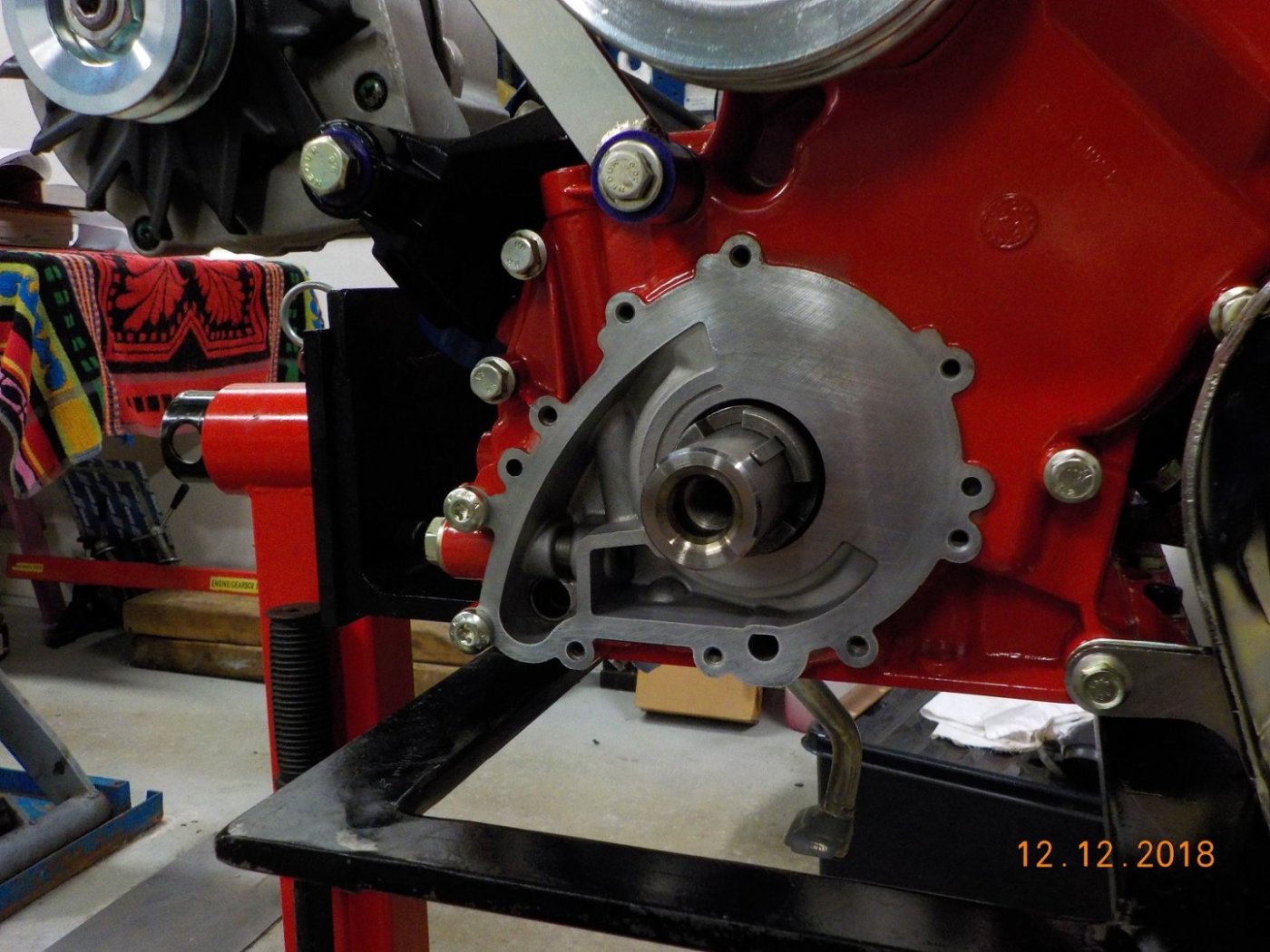

Husk lige at smøre det med vasline inden samling :D

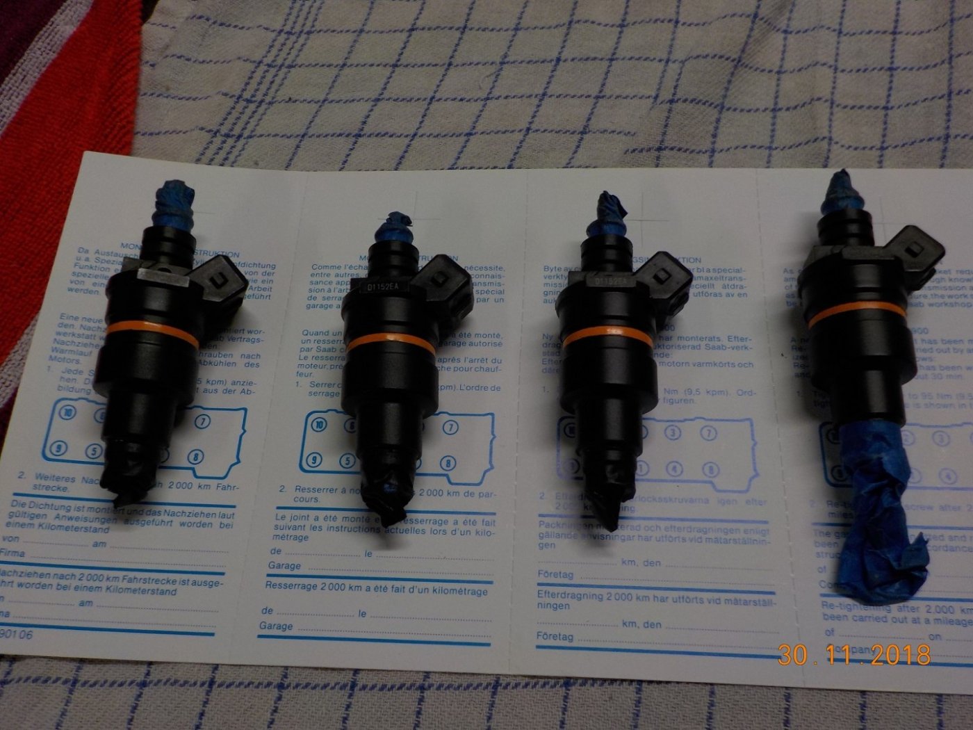

Imens jeg husker det, så skal bankesensoren jo også sidde korrekt monteret :D
Opfriskning af dyserne ( Lucas)

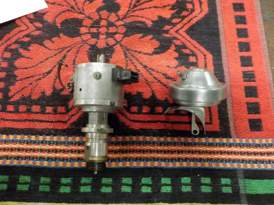

Lille renovering af diverse små ting:
Og NEJ det er ikke nye dele! Alle dele er friske op på den eller anden måde! Originale dele fra 1992!

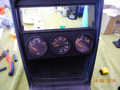

Der skal også være plads til de stunder hvor man ikke lige har overskuet til at gå i garagen, så er det godt at man kan sidde ved køkkenbordet og fordybe sig :)
SAAB / VDO instrumenter, fra US 1987 9000 import til tyskland kommer disse instrumenter fra.
De har sku set bedre dage :/ Men man må jo arbejde med det man har :)
Dog tilkøbet siden hen for at få i C istedet for F.
De velkendte ure fra tilhørers kataloget.
De skal jo sidde godt :roll:
En lille opfriskning på en lørdag :lol:
Bare for at gøre noget anderledes.
Godkendt belysning

Tid til lidt "Trimning"
Beklager farven på bilen men kameratret skulle bare drille den dag 8)
En rigtig stor overraskelse en sent aften i garagen dukkede disse op :D :D
Perfekt beskyttet :D
