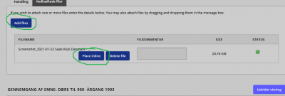

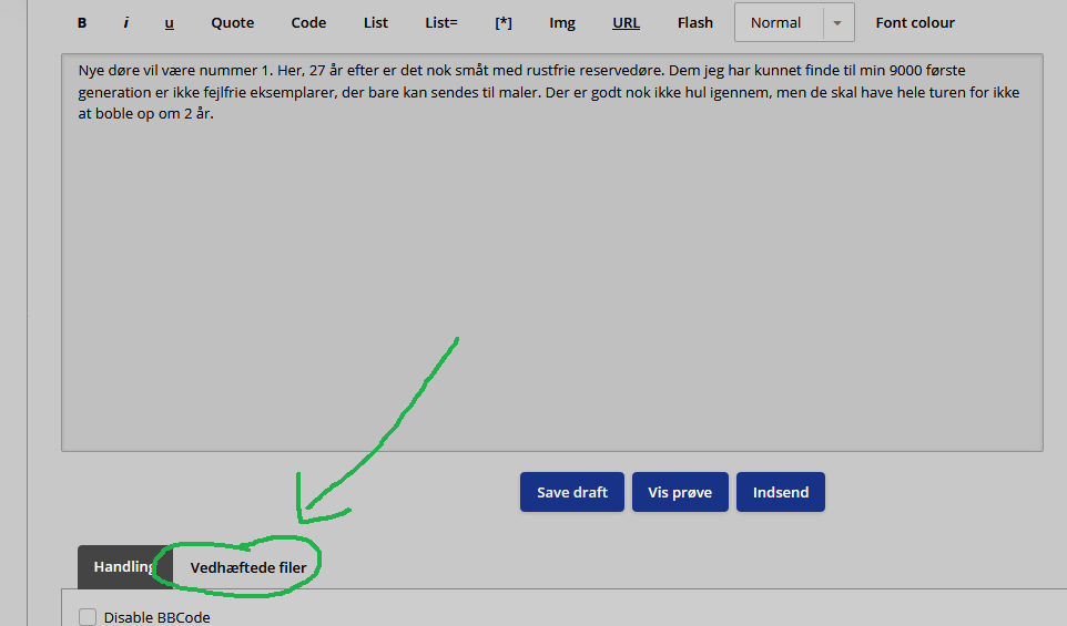

Prøv og se om du kan vedhæfte et billede. Jeg har vedhæftet et screenshot af mig der er ved, at skrive dette indlæg og en grøn pil peger derhen hvor man vedhæfter.
Så vælger du Add files. Derefter place inline. Billedet kommer der hvor cursoren står i form af billednavnet med nogle parenteser omkring.
