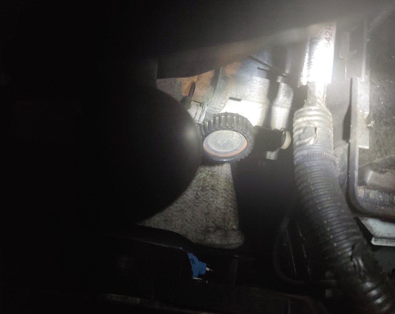

Har den været damprenset i motorrummet ?

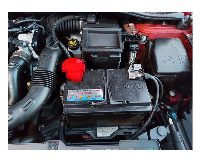

Ser dit motorrum lige så fint ud som "mit" på foto, for så skal man være kritisk. Det betyder ofte damprens mv.
( Vi købte vore MY17 for et år siden, og der havde de rense bil, så den var mere ren end ny. Det har ikke givet fejl, ud over vand i bagklapkontakten, så den blev skiftet )
Mk1 har kasse omkring batteriet, Mk2 har åbent batteri som på foto. Men samme type batteri.....
Afrensning giver fugt i elektronik og især i generatoren !!!

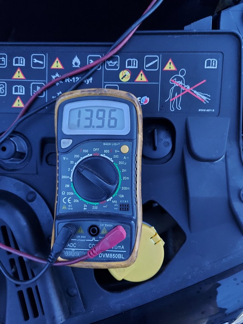

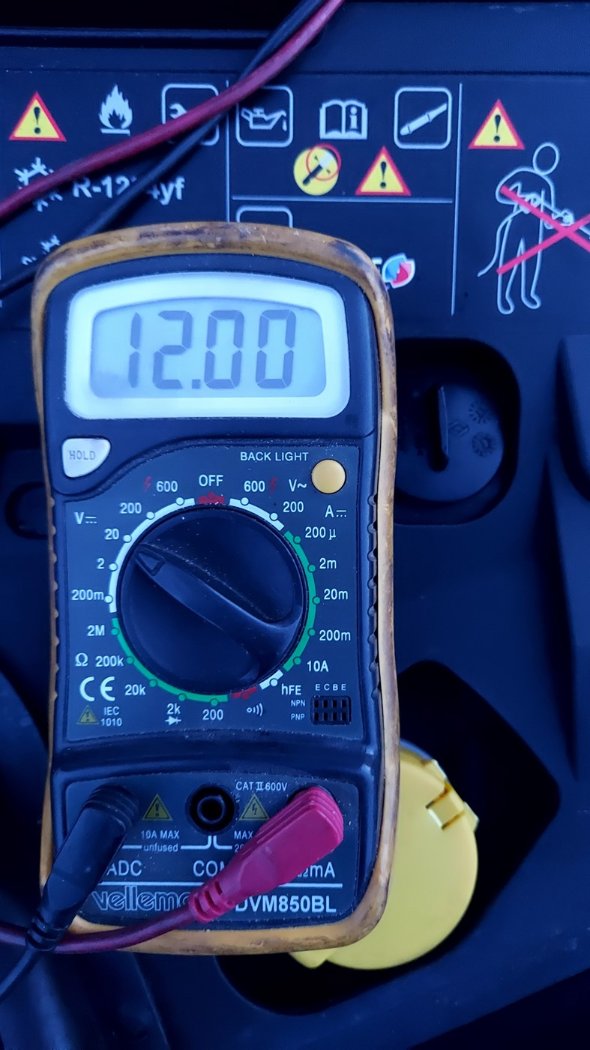

Min Clio 4 har stået 14 dage, og jeg tjekkede her til morgen, da jeg skulle på arbejde,
12,0V før opstart. 14V efter opstart ( ca. 1 min. )
Hvis din ikke gør det, så er det generatoren, dens forbindelser mv.

Hvis den ikke er under garnati, så skal generatoren tjekkes, evt afmonteres og renses.
De koster heldigvis ikke så meget ( 1100 kr +-) og den er ikke svær at komme til...

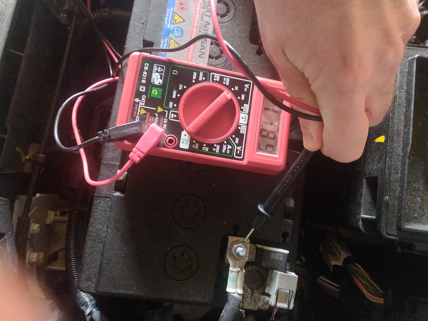

Jeg har lige prøvet at måle 12,78V fint start bilen 13,98V stop start 5 gang hvor jeg hver gang måler 13,9x V
så prøvede jeg lige at disable auto stop, og så stoppe bilen og starte den igen nu lader den så ikke mere :shock: :shock: :shock:
dette er med kørende motor.
jeg har prøvet at stop start nogle gange og den kommer ikke igang med at lade igen hmmm det virker som noget styring der er galt
efter alle min forsøg hvor den ikke lader står batteriet på 12.55V når den er slukket. så problemet er nok at den ikke lader med mellemrum, om auto stop har noget med det er gøre eller bare et tilfælde vides ikke.
