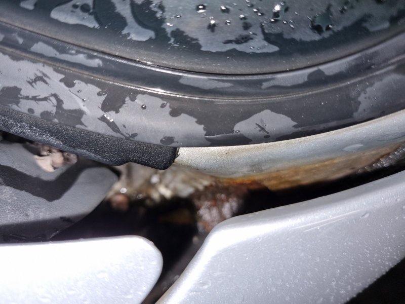

Jeg har opdaget en gennemtæring under ruderamme nederst i venstre side. Det er der hvor venstre forskærm og motorklap mødes. Det er ikke umiddelbart synligt før man går helt hen og kigger lodret ned.
Det jeg er interesseret i at vide i første omgang er hvad der sker hvis der trænger vand ind den vej hvis det f.eks. regner?
Kan gennemtæring være forårsaget af det dræn som går fra soltag ned langs A-stolpe?
Det har et par gange været stoppet så der sikkert har stået vand i "røret" eller hvordan det nu er lavet.
Hvis det skal repareres på et tidspunkt skal det sikkert være i forb. med skift af forrude.
Spørgsmålet er om jeg skal forsøge af dækket hullet af med lidt gaffatape så der ikke umiddelbart løber vand ind den vej?
Regnes det som en bærende del som en synsmand ikke bryder sig om?
Vh Max

Det er svært at sige når man ikke kan se skaden.
Men hvis vandet har tilgang til en indvendige del af a stolpen, så kan fanden være løs.
For så ahar det adgang til kabinen og paneler, og det er ikke beregnet til stående vand. Hvis man er meget uheldig ha bliver det presset ind i ledningsnettet, med skader på stik og elektriske komponenter til følge.
Ja gaffa tape kan være en nødløsning, og tilstoppede dræn det lyder usandsynligt at det er årsagen.
Hvis synsmanden bedømmer det som en del af a stolpen, så hedder det et omsyn, det er jeg ret sikker på.
Ud fra beskrivelsen så hedder det ud med forrude, afmontering af hjelm, og forskærm, for tilgang, da man altid kan gange synlige rustskader med 2 eller mere. Ultimativt handler det om din egen sikkerhed, hvis du en dag får brug for styrken i A stolpen, og den er blevet svag, så kan det blive en meget flad oplevelse.

Hej Max, ja det er et kendt problem på 9K.
Ruderammen rådner af flere årsager.
Vand kan ikke dræne væk
Skader fra rudeskift, dvs. maling skrabes væk når ruden skæres ud.
Jeg har haft en stribe af 9K biler. alle mine fik problemet, på nær en der ikke fik skiftet ruden...
Tidl. kunne man købe ruderamme replikker, det er desværre ikke muligt mere.
Omkostning på rude rep. 12-20kkr !
Så som priserne er på 9K er det ofte dødsstødet hvis/når rammen rådner, hvis man ikke fixer det selv.

Fik taget et billede med min mobil af "skaden". Den ville ikke stille skarpt på rustpletten men tænker det kan give en idé om skadens omfang. Når der er hul der.......løber der så vand ind et sted der ikke er så godt eller løber det blot ned "på vejen"?
Jeg kunne jo "lukke" hullet til (har grå gaffa det matcher godt i farven :-) ) og så kunne den måske klare to år mere før man tager stilling til hvad der skal ske.

Hvis forruden dugger indvendig, så har du vand i kabinen.
Men løft lidt på tæppet og kontroller for vand i bunden af bilen så er du sikker på hvor vandet ender.
Nødløsningen med gaffatape, Bedømt ud fra billedet, så har du taget beslutningen om at den skal skrottes om 2 år, hvis den klarer et syn.

Jeg vil holde øje med dug samt kigge under måtterne. Ud over rust vist på billedet har den i højre forskærm lidt i venstre bagskærm samt under pakning ved bagklap. Ellers er bilen i god stand og får ny olie osv. hvert år.

Som en der selv har prøvet at have rust i forruderammen på en 9k er jeg nødt til at sige, at hvis rusten er så slem i venstre hjørne, så er der sandsynligvis også rust i resten af (bund-)rammen. Dette kan du få klarhed over ved at tage den liste af, der støder op mod rudens gummiliste forneden. Først afmonteres låget over "akvariet" (rummet mellem torpedo og motorrumsbagvæg), dernæst viskerarmene, og så skal gummiklipsene af (kræver en smal ligekærvsskruetrækker og en spidstang). Nemmest er det, hvis man tager motorhjelmen af også, men det er muligt uden.
Sandsynligvis skal du ud og finde en skarringsdel, jeg var heldig at kunne købe en (brugt) hel underste ruderamme inklusive den nederste tredjedel af A-stolpen.
Det er ikke for at tage pippet fra dig, men desværre er det særdeles udbredt blandt 9k'ere, at hvis forruden på et tidspunkt har været skiftet, så er der sket skade på lakken med rustdannelse til følge.
Helt enig i at bilen bør have en chance, men det skal også kunne betale sig. Jeg betalte ca. 15k for reparationen inkl. maler.

Det jeg oplevede her til aften da jeg var ude hos nogle venner og bilen stod parkeret udenfor var at der lå vand på førersædet efter et regnskyl. Da bilen har soltag kan det næsten kun komme derfra (kunne dog ikke mærke noget vådt med fingrene deroppe fra hvilket undrede mig) ?
Der har før været lign. problem ved at dræn fra A-stolpe ikke fjerner vand hurtigt nok. Jeg kan næsten ikke forestille mig andet end at mit rustproblem under ruderamme har noget med dette at gøre......nemlig at dræn er blokeret. For hvordan er det dræn lavet?
Det er næppe en plastikslange der løber ned langs A-stolpe?
Vandet må løbe inde i en kanal som må være lavet i selve stolpen af metal?`
Hvad er normal procedure hvis dræn er stoppet (det er tilsyneladende kun i førerside (der er et drænhul i hvad side))?.
Er det trykluft man benytter til at blæse det igennem? .......er det noget man selv kan prøve sig frem med hvis man har adgang til noget trykluft?
Tænker jeg skal "grave" rust ud af hullet først (før jeg evt. sætter gaffa hen over). F.eks. først grave rust ud. Dernæst blæse luft ind oppe fra soltag og derefter dække hul til med f.eks. gaffa?
Hvis trykluft er måden at gøre det på hvad er den billigste måde at skaffe sig "trykluft" på? :-)

Det er lige præcist en drænslange der er lavet af plast eller gummi, og der sidde en i hvert hjørne af taget.
Trykluft er den eneste metode jeg kender til for at fjerne blokeringen i slangerne.
Billigst det bliver nok det lille lokale værksted.
ellers er der den blå avis, biltema eller harald nyborg.
Det kan gøres for lige under 1000 kr da den ikke behøver at være stor, blot for at blæse lidt luft, eller pumpe et dæk

Med trykluft virker det umiddelbart som om der er "hul" gennem dræn. Jeg gad vide om disse styrtskyl vi får engang imellem kan gøre at der kan komme så meget vand at dræn ikke kan følge med selvom det ikke er tilstoppet?
Evt. kan man tape til med gaffa i kanten rundt om soltag hvis det gentager sig.
Når der er vand på førersæde kan det vel kun komme fra soltag.
Mht. rusten under ruderamme fjernede jeg så meget løst rust med fingrene som muligt og blæste det væk. Der var en del rustskaller, men tror faktisk ikke der er hul hele vejen gennem (endnu).
Hvad er egentlig best som "nødløsning" indtil det evt. en dag skal udbedres.......at lade det være som det er så det får frit luft eller evt. at give det et eller andet Dinitrol spray rustbeskyttelse?

Bilen er bygget til at modstå tropiske regnskyl, og det tvivler jeg på vi har her i danmark.
listerne i dørene kan vel også være årsag til vand på sædet, som jeg husker bilens opbygning.
Ellers er det frem med vandslangen og få en makker til at rette den imod alle åbninger, imens du er inde i bilen med en lygte, men start nedefra og arbejd jer op.
Det kan være at man bliver nød til at skille dele af kabinen, for at se hvor det kommer ind.
Tape udvendigt på en bil er absolut sidste nødløsning, selv efter en uge så sidder limen fast i lakken, og tager timer at få renset af.
Hvad der er bedst til at udsætte rusten det har jeg ingen erfaring med.
MXP
Indlæg: 964
Tilmeldt: 27. apr 2007, 20:10
Re: Saab 9000 2.3t, årgang 97 gennemtæring under ruderamme
6. okt 2023, 21:57
Dørene kunne være en god forklaring på vandet på førersædet. Specielt da jeg undrede mig over at der ikke var vådt på kanten af der hvor soltag lukker i samt loftlem (eller hvad man kalder den) var trukket helt for.
Måske har vinden stået på i den retning så det har været slagregn mod døren.
Rusten fik lidt Dinitrol-voks. Den som er beregnet til udvendig brug.
Der er ikke andet at gøre lige nu end at lade det være som det er og tage stilling til en renovering når bilen evt. bliver bremset ved et syn eller værkstedet synes at nu skal det gøres et eller andet.
Har gode forhåbninger om 2 år mere når den skal synes til foråret.
