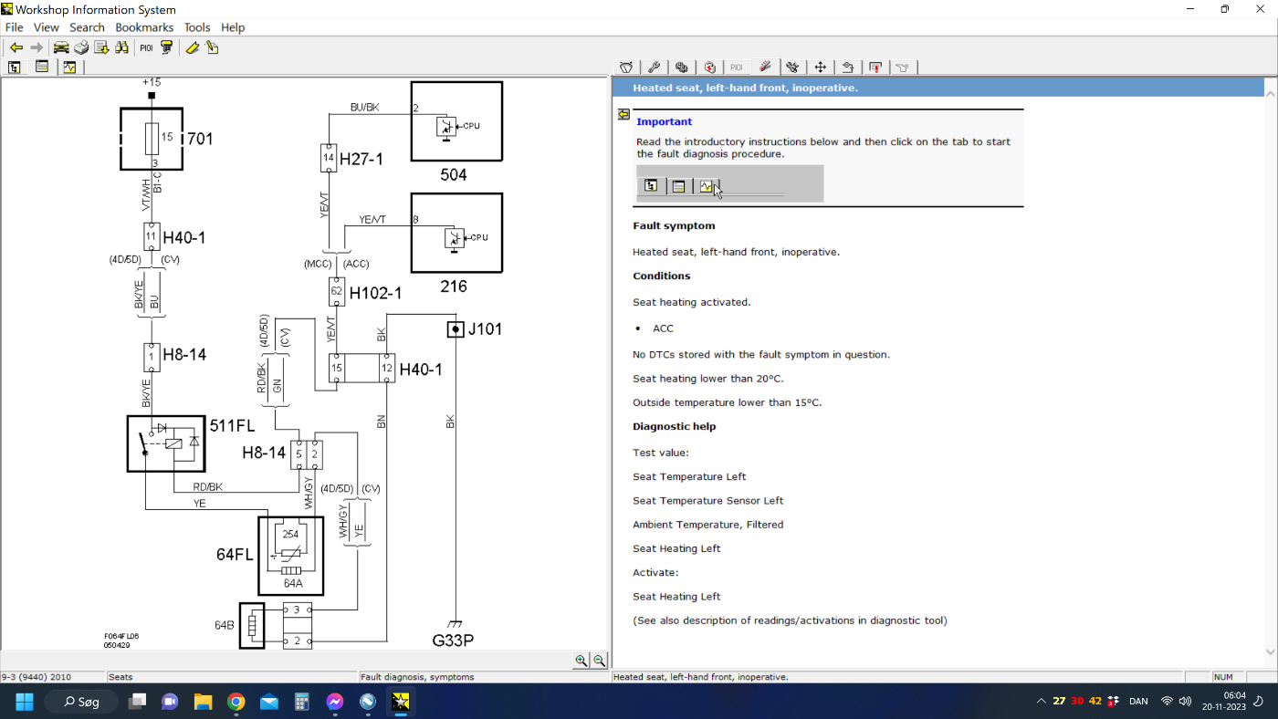

Derudover lader det til, at der ikke er nok power i min sædevarme på førersædet. Jeg har målt med et multimeter på sikringer, og der er fuld brag igennem der. Sædet bliver varmt, men ikke nok sammenlignet med passagersædet - mindes at have læst der sidder en "ambient" måler et sted, som bestemmer om varmen skal tændes. Måske det er en ledning. Ellers er det nok varmelegemet efter alle de år?

Sæde varmen bruger to temperatur sensorer, udetemp. og sæde temp. Den sidste kan kun aflæses med tester
Der er ikke andet for at løsne sædet og begynde at måle, og kontrollere stik.
Det mest normale er at det er varmelegemet i sædebunden der er defekt.

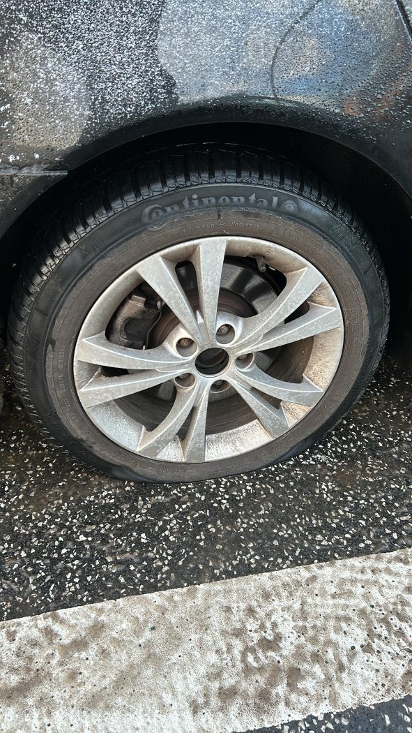

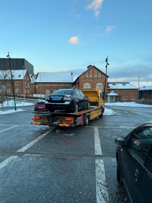

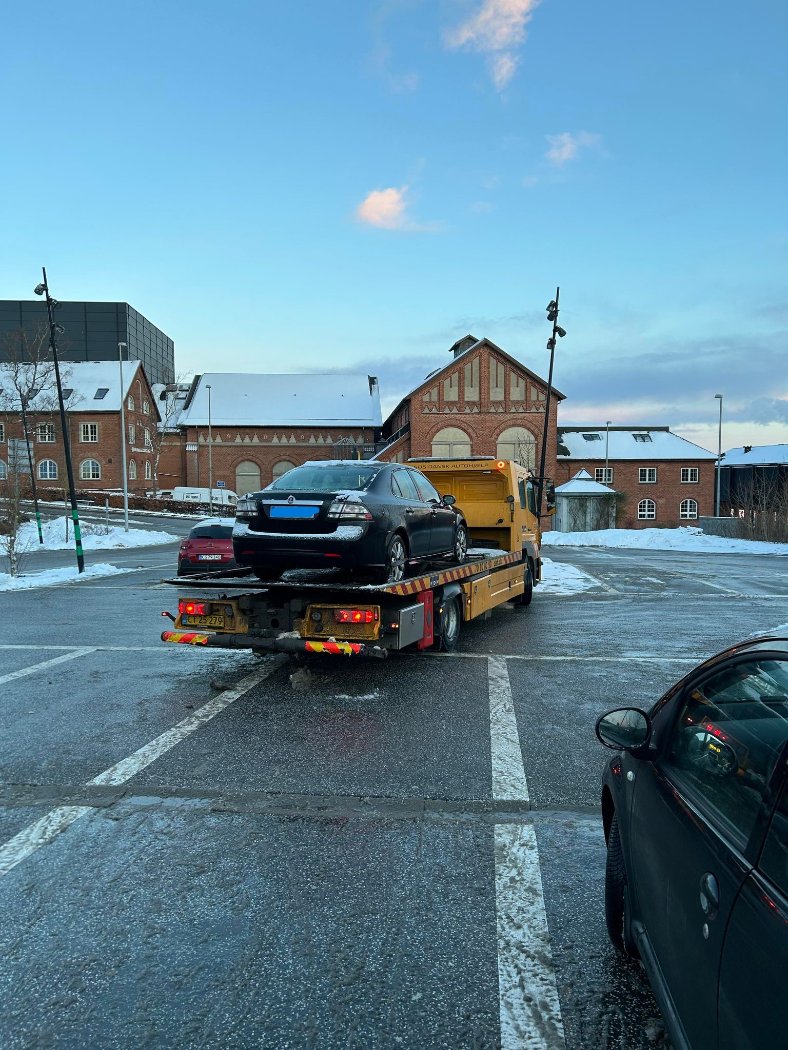

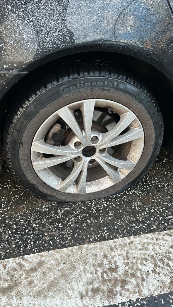

Den anden opdatering var dog ufrivilligt. Det ene bagdæk punkterede på vej hjem fra arbejde, så måtte få den hentet af vejhjælp. Fik dog maskinen tilbage dagen efter, med to sprit nye bagdæk.
