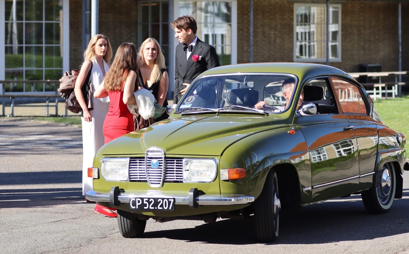

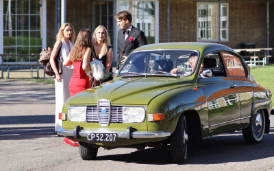

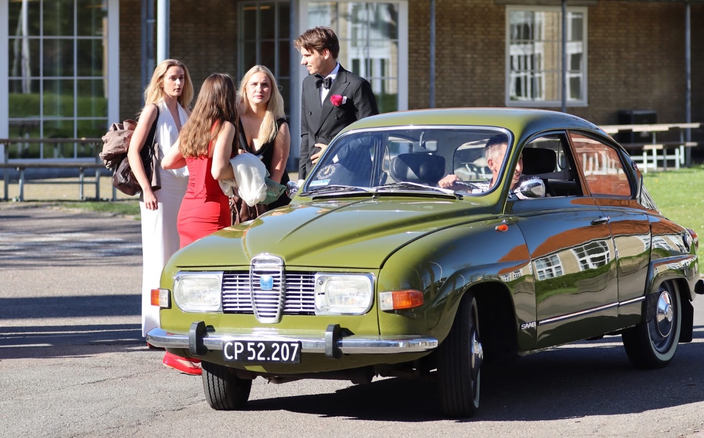

Mit Saab renoveringsprojekt lykkedes og den gode gamle V4 triller igen efter næsten 30 års stilstand - så langt så godt :-)
MEN forleden hvor jeg havde holdt parkeret nogle timer er der desværre en eller anden der har forelsket sig i det originale tankdæksel :-/
OG nu står jeg i den situation at jeg skal køre et brudepar en tur i morgen og har ikke nået at anskaffe et nyt originalt dæksel MEN har fundet et, der kan bruges ind til jeg får det originale.
