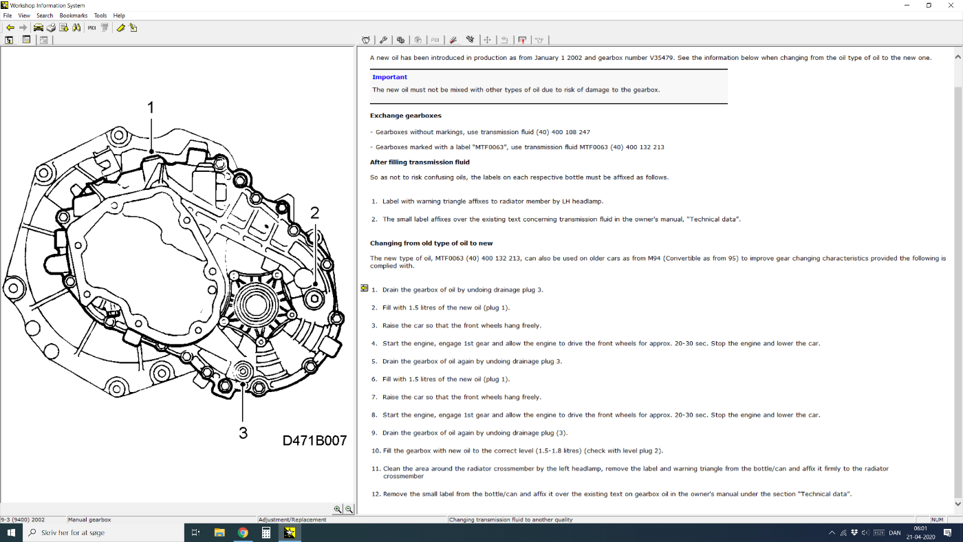

Den nye type olie skal forbedre gearskift.
Den er nærmest en ATF olie Meget tynd, og ikke en konventionel tyk gear olie.
1 liter er i underkanten til skylning ifølge SAAB.
Men kig efter mærket over venstre forlygte, det kan være at den er konverteret.

Den var værre; den er ikke mærket som konverteret - og jeg har bare skiftet til den seneste olie som alle henviser til :shock:
Men godt så, nu er der bestilt skylle- og påfyldningsolie.
Tak til Morten for hurtig info, og til Regin for at bringe emnet op - man bliver altid klogere herinde.
