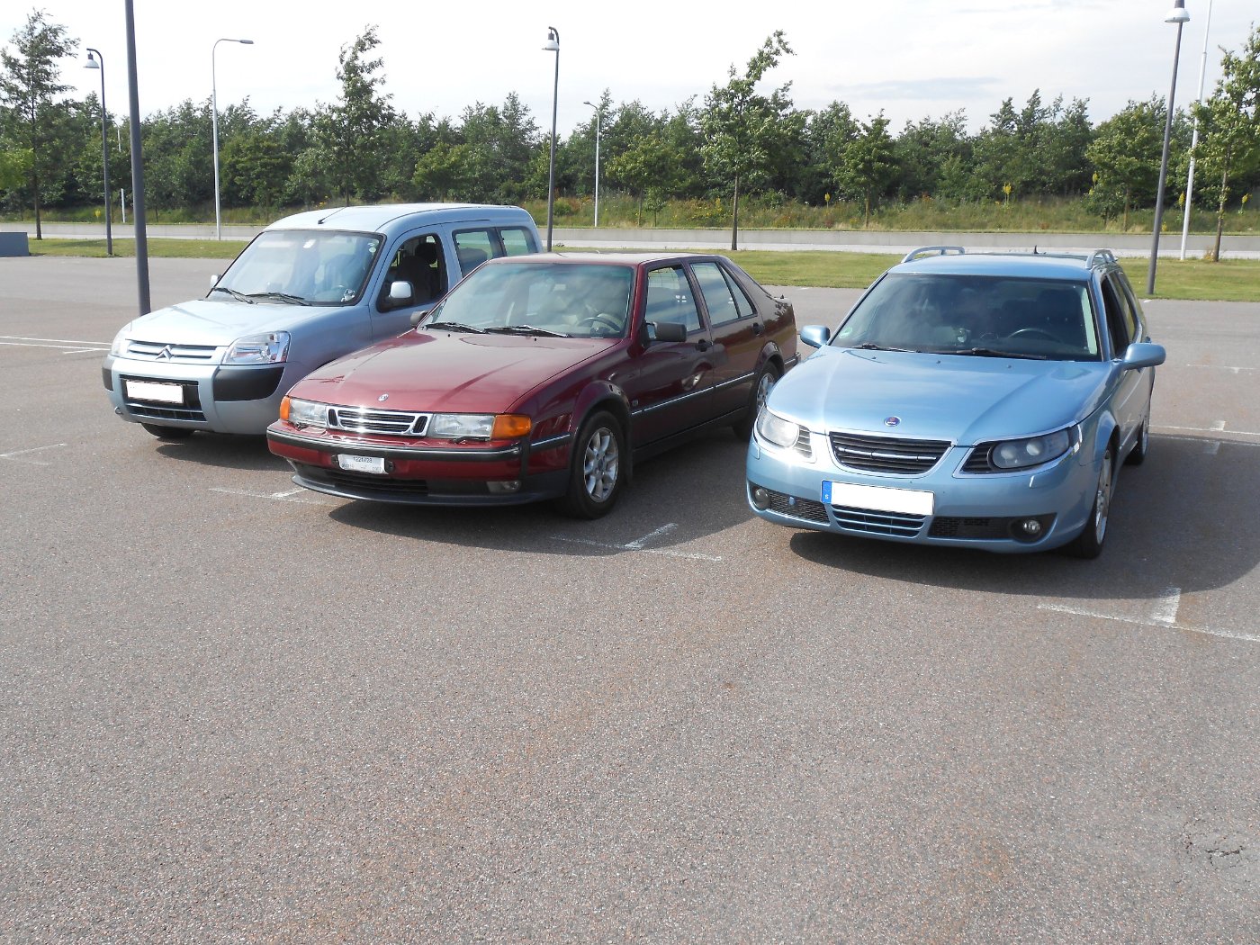

Så er vi endelig klar med 1'e omgang af denne kosmetiske omgang på Ruby.
Dette betyder at røven samt sideskørterne fra min A50 donator -
nu er i samme sorte som frontspoileren på Kvartz 8)
Her er så "status" på Ruby -
billeder som er taget inden for de sidste 2 tim ;)
Helt utroligt hvad det gjorde med et par A50 skørter :shock:
Mangler så spoileren fortil, men der har jeg bestemt mig for -
at jeg køber en anden på skroten.
Så kan jeg lege med den i stille og ro, uden at Ruby behøver at være out of order 8)
Måske man også lige skulle kigge på skærmkants listerme :? :roll:
