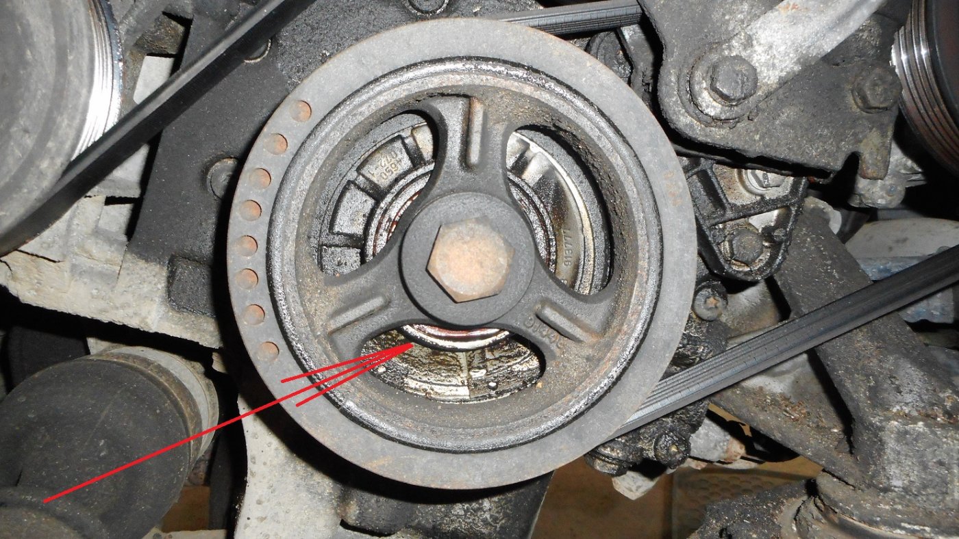

1 Stk gammel pakdåse er taget ud
Sådan ser det ud når den er borte:
Ny vs Gammel pakdåse
Og så er det tid til dunder værktøjet :D
Her har vi så det som står på "meny'n":
Og sådan her går det til på bare nogle få minuter 8)
Tror at billederne "taler" for sig selv:

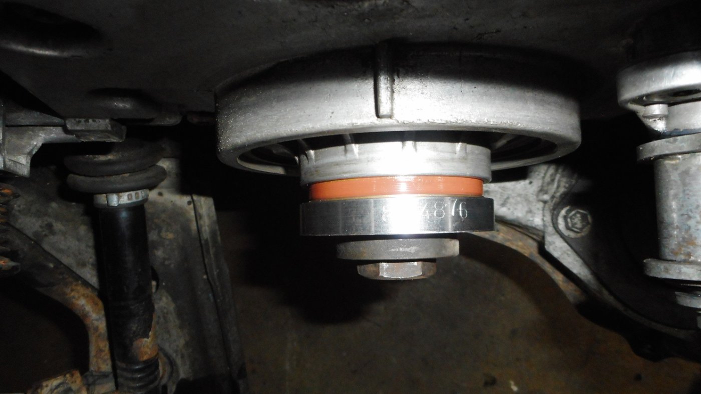

Næste "meny" på G:
Vi skal have 1 stk svinghjul tilbage på sin plads:
Og så skal vi have skruerne låst godt fast
Voilá:

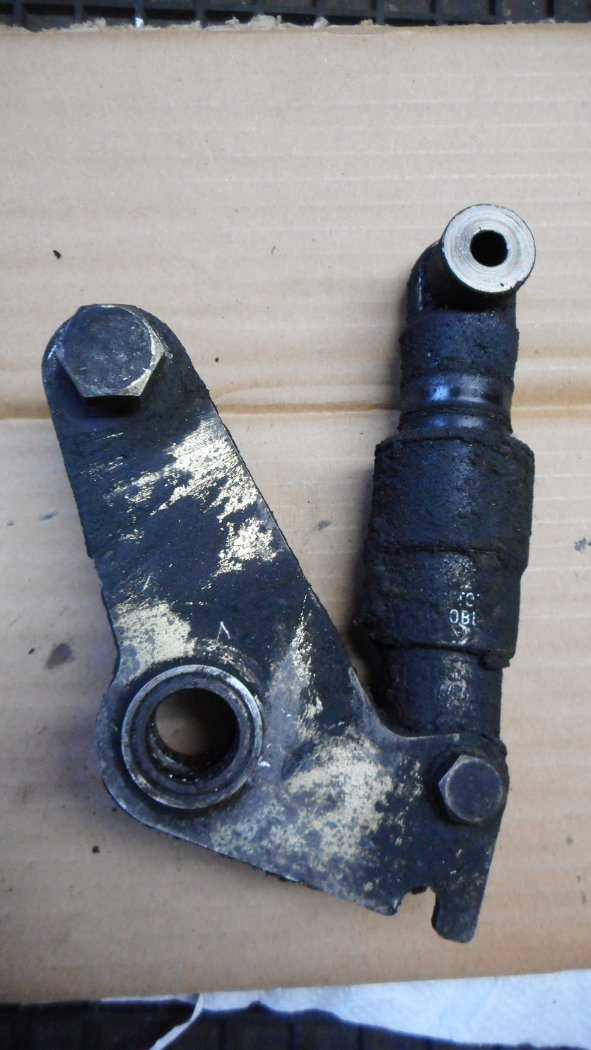

Sådan, 1 stk bærearm
samt 1 stk "spindelled" som det pænt hedder på svensk:
Bagerste bøsning er ofte lidt af en "sygdom" på en gammel 9K'er:
Men det fikser en omgang PF :mrcool

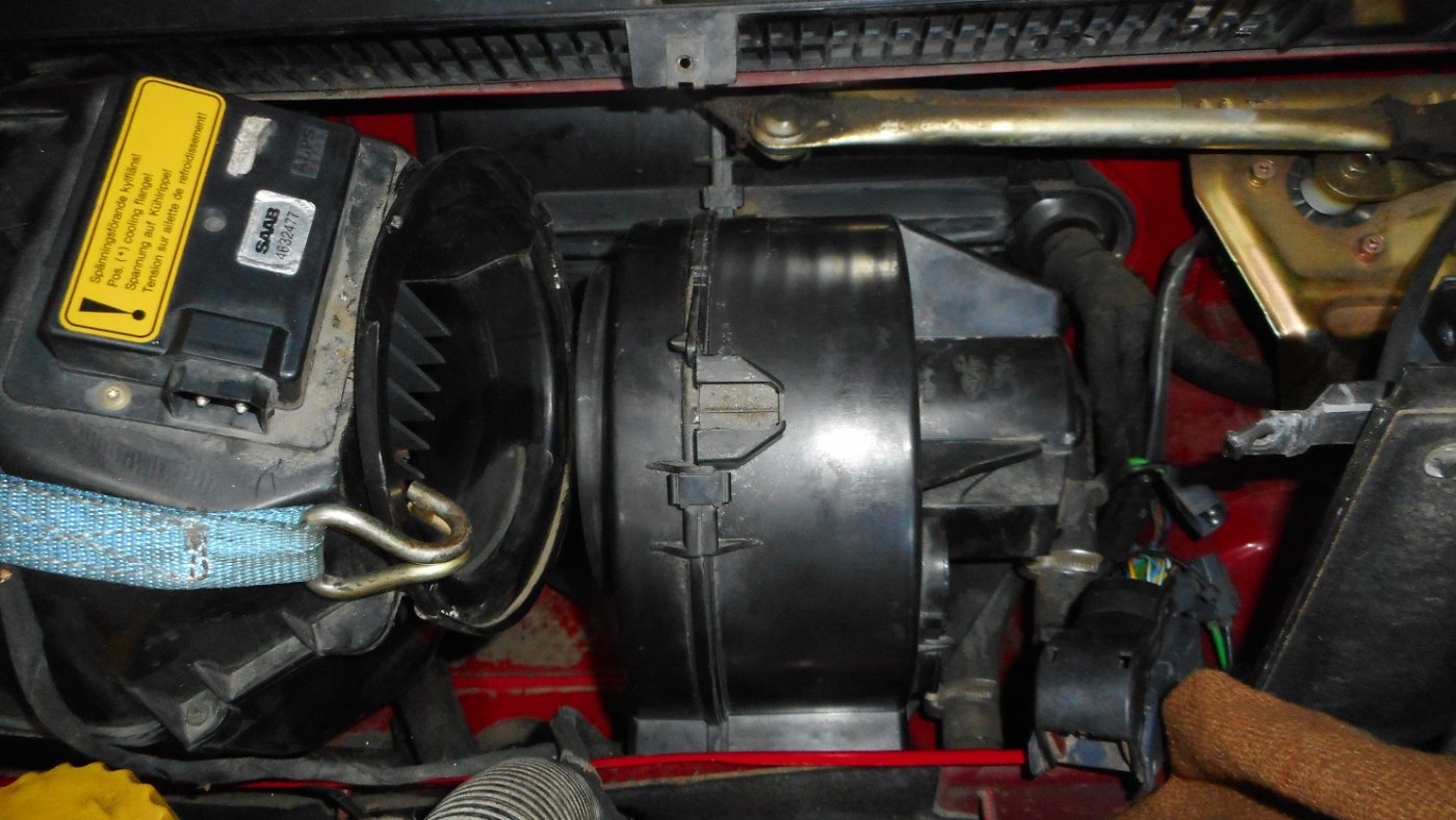

Der var også lidt hydraulik som skulle byttes inde -
og sjovt hvad man af og til finder i bilerne:
Her sidder hovedcyl så:
Godt trykket ind:
Men ud skal den, og ude er den også nu:
Ny vs Gammel slange:
Sådan:

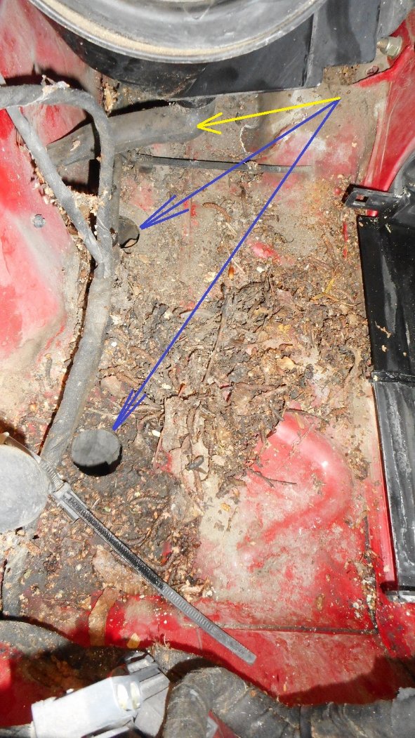

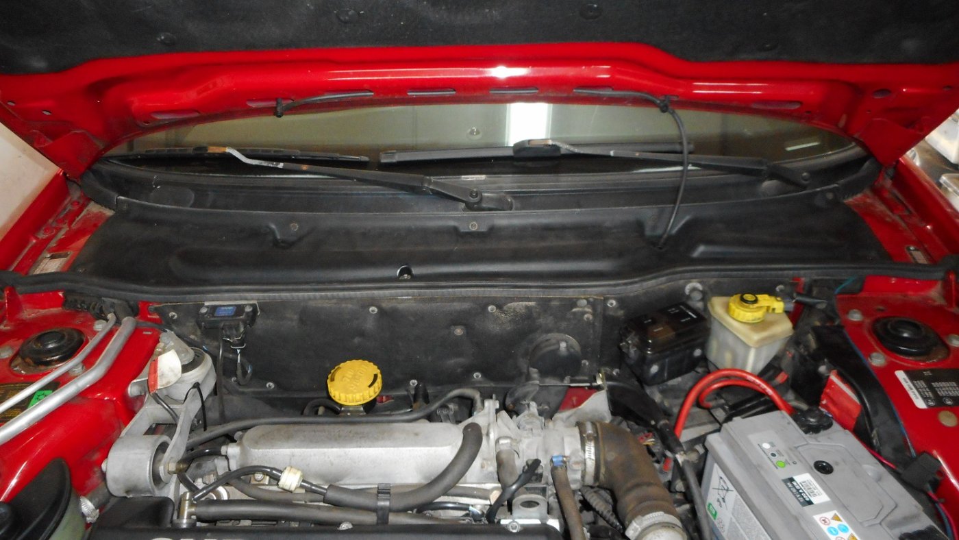

Men sådan her tager det sig ud i dag, i det højre hjulhus -
ikke længere nogen defekt indre skærm her:
Og den forreste del:
På højre side er der nu mere Lukket af som der skal være
Så nu kan alle delene få lov til at være "i fred".

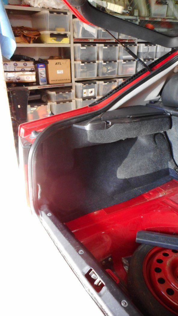

Så var der lige en ting til, nemlig dette at der stort set -
manglede alt plastic under til på bilen :shock:
Sad kun denne lille 90* hjørnebid på højre side:
Det har jeg så nu bygget op/tilbage igen:
sådan som det skal se ud:

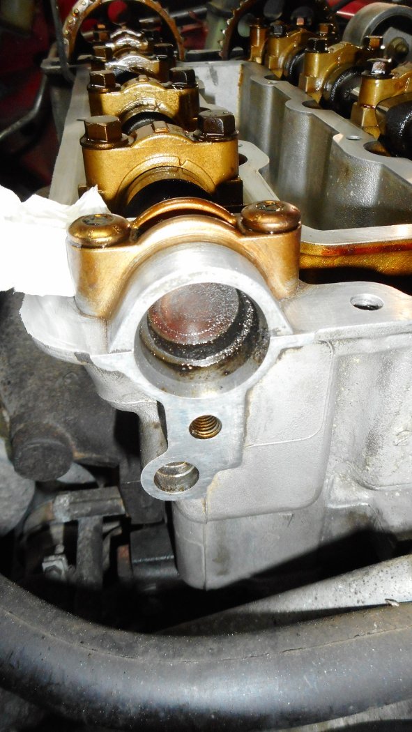

En motor der er begyndt at "svede" lidt:
Ikke særligt smart lige over for manifolden :roll:
Så af med alle 16 skruer:
Og op med låget :P
Købte jo som sagt en saab original pakning til dette 8)
Kan aldrig lige huske i hvilken rækkefølge de skruer skal spændes :lol:
Gad dog også vide hvem pokker som lige "regnede" denne rækkefølge ud:

Efter det skræk scenario, så af med den store plastickåbe her:
Vil nemlig gerne tjekke hvordan "kupéfilter" ser ud -
og det gemmer sig her under:

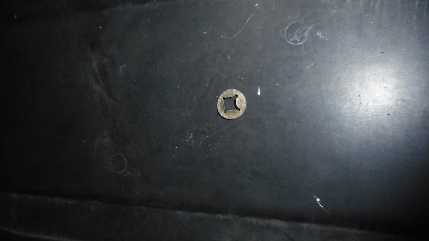

Ikke nok med at diverse plastic er gået i stykker/af, ja så havde C-lås motor også "skudt sig ud af position" -
den var ikke til at "rubbe" ud af sin position :shock:

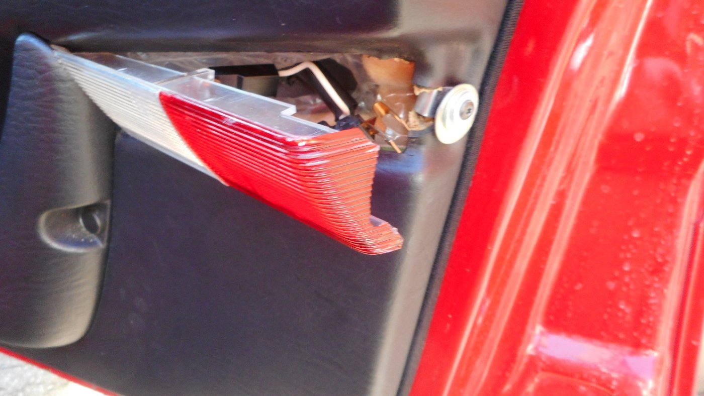

Spotlight højre bag, den manglede jo "lindsen"
Så den kommer også fra samme 9K
Så var den "klar" igen for tjeneste :)

Venstre fordør får så også lige en ny "donator" motor til C-lås:
Højre side foran ligeledes samme -
afsluttes der også med "donator" lygteglas :)
Der er mange som desværre spænder skruen til det, lidt for hårdt -
det kan de ikke "tåle" og sprækker/går så i stykker :(

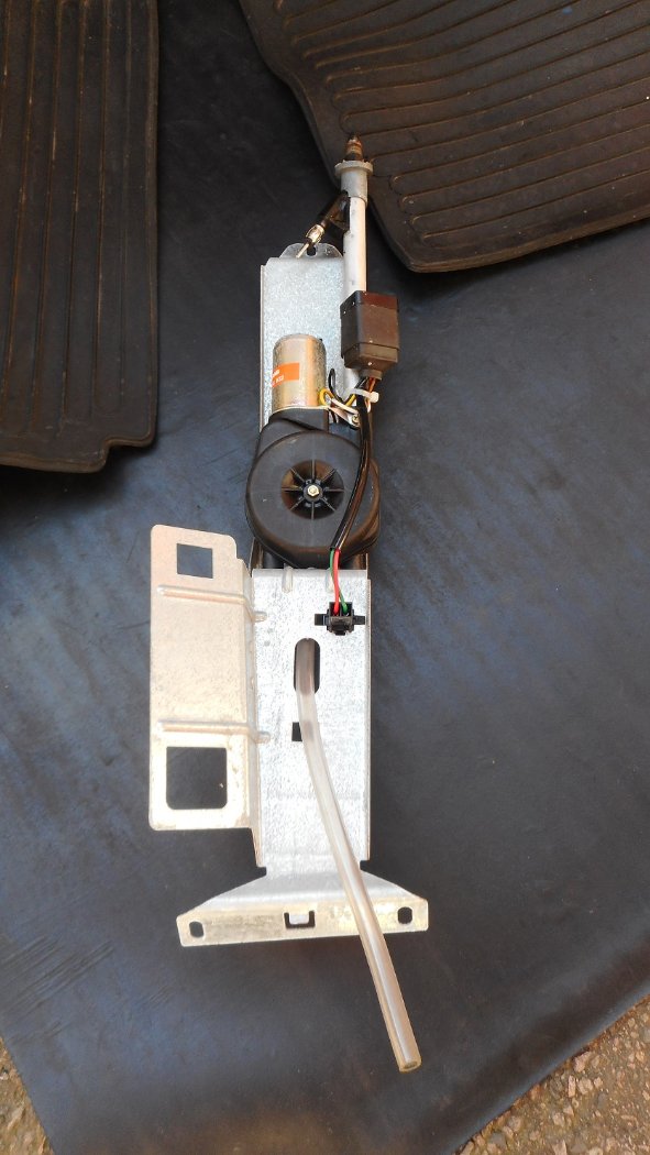

så flytter vi os helt tilbage til venstre bag :)
Til den der El-antenne som kun vill gå op 2 "etager" -
før man så hørte den "skar tænder" :roll:
En "El-antenne" koster 120:- og man får lov til at teste/prøve den, før man betaler/handler -
så det kan ikke svare sig med bøvlet med et nyt "Spröt" :lol:
Så, ud med den gamle:
Og her ligger "donatorn" -
så bare i med den :D
Og vupti:
Så er der ski fungerende El-antenne -
i bedste stil igen 8)
Afslutter med lidt af dagens "resultat" :D

Med den borte, så er næste Giveren til temp. måler inde i "huset"-
der er jo det der std problem, så jeg chanser på det er den som "spøger" her
Nytt vs gammelt:

Videre i misionen "stop griseriet" :roll:
Her ser vi et snart mere typisk sted -
som der ofte med tiden "giver efter":
For at komme til der:
Hvis man vil være på den sire side, ja så -
skal ventilkåben af:
Her ser vi så "syndebukken", at få den ud "baglængdes" -
det er svært om måske ikke umuligt :roll:
Dette er den 4'e jeg bytter nu, har prøvet at "lege" -
lidt med dem, men finder denne måde/metode den bedste/sikrste:
At helt enkelt slå den igennem -
bare lige husk på lægget noget som "tager imod":
Og sådan ser den så ud i sin "helhed" :D
Der er så en gut inden for Saab'eriet som kom denne ide her 8)
Skal bare lige have gjort rent først:
Og Voilá :D
Afslutningsvis, så på med en ny Saab org pakning -
andet er ikke at tænke på, da de "andre" er for "tynde":

Men det her, det duer bare ikke
den remspænder vil jeg have af og gjort ren :|
Så vi skal have "åbnet op" her:
Og der kom det meste af spænderen af:
Og så lige godt tage resten med:

Spec værktøj til at låse svinghjul med:
Årsagen dertil, det lille remhjul skal jo også af:
Grundet en pakdåse som "sveder" lige vel meget:
Men den lader vi sidde lidt endnu, jeg vil gerne have det -
bare en lille smule renere før her skal demonteres noget.

Som en del måske husker det, så valgte jeg at også demontere -
"strækkeren" til multiremmen:
Den trængte til en ordentligt rengøring -
og den skal vi så have tilbage i "tjeneste" bid for bid:

Denne her er vist nok fra vandpumpe :lol:
Men denne her er ukendt for mig..... 🤔
Re: # Plankan's garage..... #
: 16. apr 2020, 14:22
af Mortenvig
Den sidste er en clips fra en folkevogn brugt til fastgørelse af inderskærme og lignende.
En meget bedre løsning en de plast møtrikker som der ellers bruges, og får skruen til at brække af karossen, når man forsøger at løsne den.

Folkevogns dimser i en ægte Saab :shock:
Intet under at bilen har givet problemer...

Så har vi kun en siste ting tilbage at lave/fikse -
før der atter igen kan monteres multirem ......
Og det er så selve vandpumpen :)
Dem der følger tråden, de husker sikkert -
at jeg skrev om hvordan den var utæt:
Byte af vandpumpe på en 9K er ikke bland det mest sjove -
men sådan her ser den ud:
Her ser man så "medbringeren" -
som sidder mellem pumpen og motor:
Sådan en operation her, ja den kræver at man "genbruger" dele fra den gamle pumpe -
nemlig selve bagstykket:
Med tanke på hvor meget arbejde det er og bytte den -
ja så gider jeg ikke med andet end en "org" af slagsen :roll:

Vi skal nemlig til den der pakdåse -
som sidder og sveder lidt :)
Sådan noget gider vi ikke med her -
så den skal bare ud og nyde sin fortjente "pension"
Men før den "ny" kan overtage det ansvar -
ja så må vi lige gøre det rent og fint :roll:
Og her er den så :)
Når jeg bytter disse pakdåser, ja så er der kun dette ene alternativ -
d v s den "røde" org. af slagsen :D
Pakdåser, ja det er noget "skrøbeligt" noget, som man skal behandle med respekt -
det er ikke særlig svært at "ødelægge" en pakdåse med forkert/uforsigtig montering :roll:
Så her tager vi ikke nogen chance -
vi gør det med Saab's eget org værktøj 8)
Med den nye pakdåse "ombord" :D
Ja så er vi klar til "afgang"
Den skal helt enkelt skrues ind med den org af slagsen:
Og den har vi så her, klar til fight:
Siste tjek før "afgang":
Ser helt okey ud:
"Touchdown"
Der gik det hele så i "bund"

Næste er at løsne det elektriske til kupé blæser:
Så er det, at vi skal ned og "åbne op" for den låsning -
som kupé blæser nu sidder "låst i"
Der sidder en i hver side, lidt svært at fange på billede -
så det kommer jeg tilbage til når blæser er demonteret.
AC-radiator er her "trukket til side", holdes i skak med et bånd -
derefter kan man "vrikke" blæsermotor op/fri:
Det er dog lige vel meget tight her, så er du ikke på humør -
eller er rustet med masser af tålmodighed, så skal du lade det være :roll:
Men her er blæser ude og så er der frit udsyn -
ned til "akvariet" som man i Saab kredse har døbt denne plads til:
Der er oftest ikke noget kønt syn der møder en -
er der aldrig byttet "radiator/element" ja så kan det altså tage sig sådan her ud:
Her ser man ret let at der er "lækage" på G -
m a o derfor der let kan blive "dugget" på ruder inde i stue når det er fugtigt ude :roll:
to be continued......
: 19. apr 2020, 18:52
af plankan
Der er nok stadievæk en hel del 9K'ere som ikke har fået byttet dette element endnu -
hvis det er, ja så er dette syn her ikke noget ualmindeligt :roll:

Nå, men tilbage igen til "akvariet"
Og dette "dejlige" syn.
Foruden at al skit som skal væk, ja skal man også lige tage tilfælde i agt og -
tjekke "drænerings kanalerne så de ikke også er "fyldt/stoppet"
Glem ikke at, også lige tage en "kiggert" ved den samme til AC:
Og sådan her må det gerne se ud -
gør det hele så meget mere "trevligt" at arbejde med :)

Med det nye element på plads, klart til at tjenestegøre:
Ja så skal vi have blæser tilbage igen, lige med at huske hvordan rækkefølgen nu var -
og så ellers frem med skohornet :lol:
Og "seger'n e min" klarade det helt uden at lave "skader" på den der arm 👍
Så bare med at få den koblet direkt :D
Så er det meste tilbage på sin plads -
det begynder igen at ligne en 9K:

It's alive :D
Og ja, det er sådan lidt "hist og her" med det -
for jo nok har jeg fået "generator/dynamo" til at yde hvad der forventes af den :
Men lige så .... ¤%&/()= <------ "!censur" -
ja så vil temp. måler ikke gøre det samme :evil:
Som det ser ud når blæser går igang ude i "pannrummet" :?
Men jo, det er da noget bedre end før:
Men stadievæk ikke godt nok 👎
Men men, alt andet er da i det mindste "tæt" -
så jeg kan med "gott samvete" lægge låg på"akvariet"
Lader dette hvile lidt, samt lægge en ny order -
på hvad jeg tror der skal til for at "justere" problemet :D
