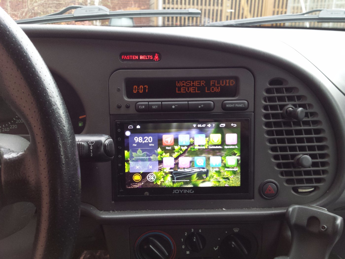

Her er lige en sammen skrivning af et par svar.
Til efter 2006 9-3/9-5 er dette ledningerne der skal bruges:
CTSSA001.2
Men der fejl de de ledninger der ligger i butikkerne! - nye version er lavet af Connect2.
Bo har kontakt til Car Audio Center, for at lave en fælles ordre med de rigtige ledninger.
De rigtige ledninger kommer fra Connect2 i UK (her er de bare dyre).
(Fejlen var en manglende ledning til antenneforstærkeren.)
(Er der ingen lyd har man glemt at montere ledningen til at tænde bilens forstærker)
Til 9-3 er dette det samlede kit m. front plade.
http://www.caraudiocenter.se/shop/ljud- ... a01-detail
(Men frontpladen skal skæres til)
Monteringsramme til 9-5 (2006-2010) ser sådan ud
http://www.caraudiocenter.se/shop/ljud- ... a03-detail
Monteringsrammer til 9-5 (1997-2005) ser sådan ud
http://www.caraudiocenter.se/shop/ljud- ... 01a-detail
og ledninger til 9-5 før 2006
http://www.caraudiocenter.se/shop/ljud- ... a05-detail
9-3 før 2007 har ikke plads til en 2-din radio
Specielt for BOSE anlæg
Griffin med det nye forstærker-system bruger det samme ledningsnet som standard systemet CTSSA001.2
(Jeg har et BOSE lednings net i få dage endnu...)
CTSSA001.2

Så vidt jeg kan se, kan jeg få sådan en radio til at spille i min 9-5 fra 2004. Er det korrekt?
Hva vil SID'en vise - normalt viser den radioprogram/cd-track.
Kan man mon få night panel til at slukke skærmen på enheden?
Jeg kunne godt være tændt på at få ny radio i bilen☺
Jeppe
Jeppe
- nsb
- SAAB-PSYCHO
Jeg har tidligere sat en 2-Din, med samme interface, i min 9-5.
Den jeg har sat i her har selv en np-funktion, som jeg har lagt op i ratbetjeningen.
Ratbetjeningen er her analog og ikke canbus. Blå ledning fra SID.
SID viser bare mindre.

Så har jeg fået en 7" Joying unit sat i min 9-3'er. Alt fungerer (incl. antenne og forstærker, der har drillet ved dig NSB. Tak for tråden - der har hjulet virkelig meget)
Min mikrofon til tlf'en virker ikke - men det er nok bare stikket, der er faldet ud eller glemt.
DAB radio modul er 2. fase om et par uger.
Jeg har fået ført kabel til bakkamera i venstre side af bilen ved fodpanelet ud til sikringsboksen i bagagerummet og så via det originale kabelbundt ind i bagsmækken. Billeder følger snart.
Den metal-sko som bakkameraet skal side på er ikke god nok til mig - det ligner noget skrammel. Jeg skal have fundet en erstatning for plastikhuset til nummerpladelyset. Man kan få nogen, hvor der er kamera i, men jeg skal have fundet en der passer på målene + lidt manuel tilpasning. Er der nogen af Jer der har kigget ind i dette?
men så til mit største problem:
Jeg har hvid støj på samtlige kilder (FM radio, streaming fra Bluetooth). Det er IKKE generatorstøj, men mere en konstant støj som jeg husker det fra min yamaha for- og -effektforstæker i gamle dage, når man havde skruet helt op uden at have tændt for en lydkilde.
Det forsvinder når man mute'er eller skruer helt ned og er tydeligst ved lave volumen - men nok til at jeg er irriteret.
Hvad kan det skyldes? Jeg tænker selv at det måske er noget med spændingen på liniesignalet fra den nye unit, der ikke helt matcher min originale forstærker.
Alternativt (og værst!) er at Joying radioen bare er noget skrammel og "så kan jeg lære det" når jeg køber en forholdsvis billig radio ift de lidt dyrere mærker som Pioneer og Kenwood etc.
Nogen ideer?

Jeg har ingen støj.
Har du fåer en audio isolator sat imellem?
Bruger du RCA eller output fra milti stik?
NSB
Saab Turbo = Lokalt højtryk, året rundt
Saab 9-3X TTiD4 200 Griffin Hirsch CrossCombi MY12
22.2 km/L, 200HP/435nm
9-5 SE Turbo Estate MY01
Aero Hirsch look alike, Konverteret BioPower
Første godkendte E85 konverterede bil i Danmark!
- nsb
- SAAB-PSYCHO
OK,
Her er problemmet I har så:
1) Bilens højtalere og forstærker deler ikke elektrisk 0a (-) med bilen.
2) Radioen deler 0b(-) med bilen.
Hvis man derfor ikke har en audio isolator imellem, så forbinder man 0a med 0b, og der løber det med 0-strøm (ground loop).
Det er denne strøm der får højttalerne til at bevæge sig og lave den støj i taler om.
Det er derfor man altid skal bruge en audio isolator, hvis man vil bruge en Saabs egn fostærker.
Audio isolatoren kladens også en "ground loop isolator" eller "Hum filter".
I det ledningsnet der er med er audio isolatoren printet i krympeflix.
Dertil kan man, hvis man ligger ledningerne uheldige steder opfange luftbåren støj, da ledningerne ikke er omgivet med en skærm.

Hvis din 9-3 er fra MY07 til MY14, så:
(Installations Kit - kan købes mange steder)
http://www.connects2.co.uk/Product/ProductItem/CTKSA01
Joying 7" enheder (Android er nu version 6)
https://www.carjoying.com/eu-warehouse/ ... ereos.html
Hi-Low tilpasning (du skal bruge 2 stk):
Android enhedens forstærkede udgang konverteres til Saab Audio Forstærkerens indgangsniveau, samt galvanisk adskillelse.
http://www.biltema.dk/da/Bil---MC/Bilra ... 000035005/
Så er der noget loddearbejde med at samle ledninger - (ISO output)
http://www.tehnomagazin.com/images/HYUN ... DM8022.jpg
Samt en mekanisk tilpasning af rammen.
Det pæneste er overfresning fra bagsiden af rammen ned til 0.5 mm - hvis man tør
Fejlene som er beskrevet tidligere i tråden er nu rettet i kittet og det er rimelig lige til.
Havner du/I i en blindgyde eller kommer i tvivl, så er vi flere herinde der nu har lavet dette - og hjælper gerne.

Jeg har en Saab 9-3 automatgear fra 2010.
Har købt en Android enhed fra Joying.
Re: Saab 9-3/9-5 Android Radio NAV projekt
Mortenvig skrev: ↑8. dec 2017, 16:22Hvilken bil og hvilken radio ?JPP 9-3 skrev: ↑7. dec 2017, 19:31Tak for svar.
Jeg har mailet med det firma som laver rammen og ledningsnet til Android ombygningen. De fortæller at jeg ikke kan bruge deres kit til min rat betjening da jeg har automat gear...
Kan dette værre rigtigt?
Og hvorfor ikke?
Jeg har ikke F1 gear på rattet.
Hvad gør jeg så?
Det eneste jeg har på rattet er knapper til telefon samt vol +- og op/ned i menu
Står netop og har bestilt en Android enhed men hvis jeg alligevel ikke kan bruge ratbetjening sys jeg det kan være ligemeget.
På forhånd tak
