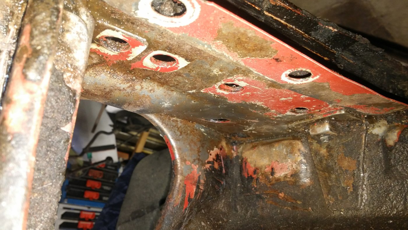

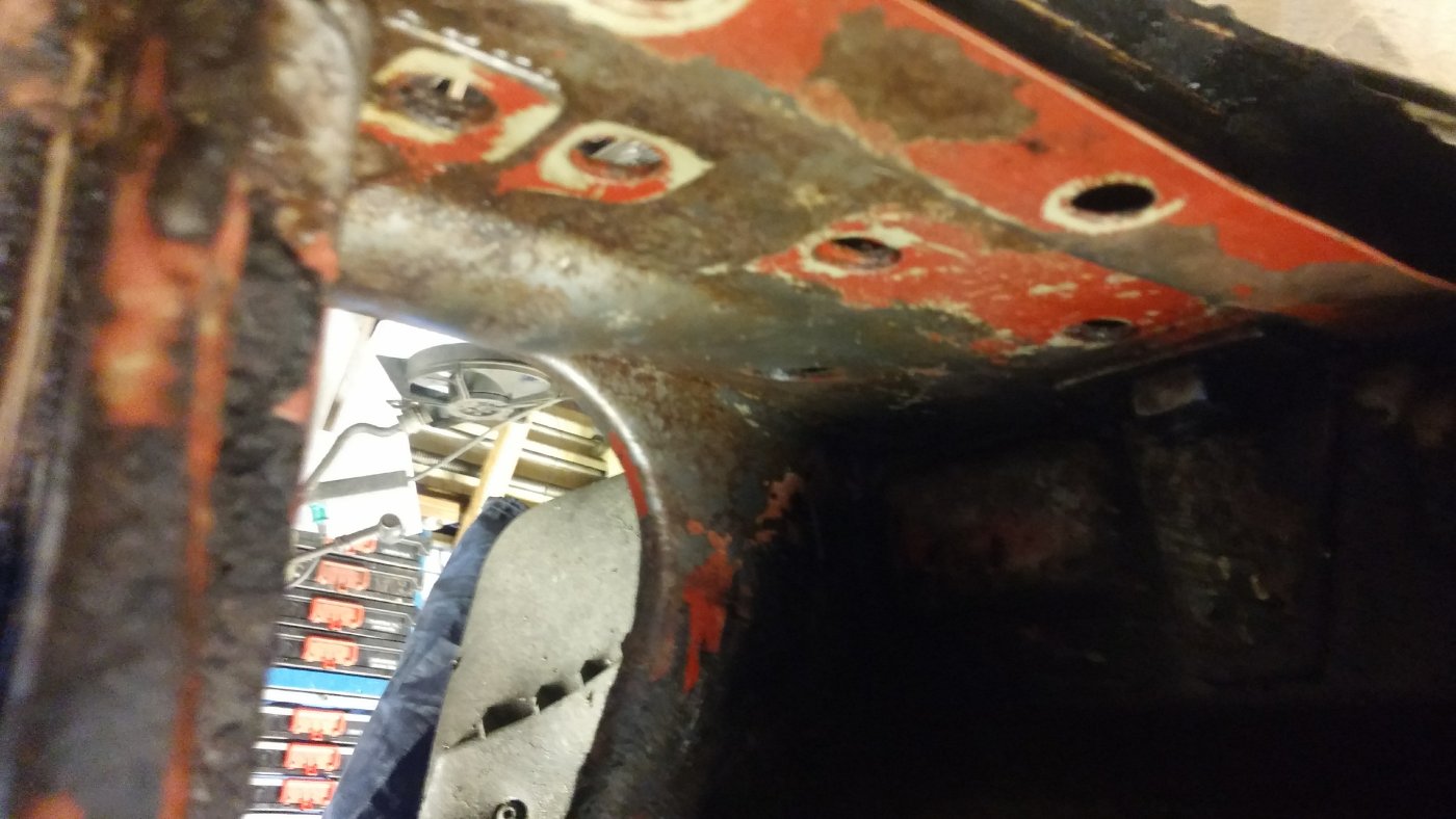

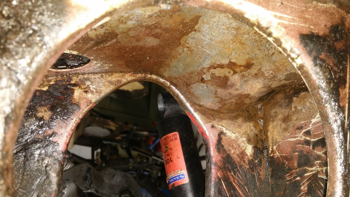

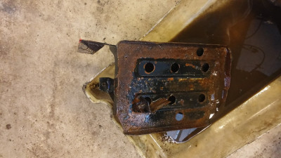

Du har været ganske uheldig med bilen Den er jo rådden. Det er prisen for vinterkørsel. Mild saltsyre og kanondårlig, sjusket tjærepåføring er en kedelig kombination. :twisted: :roll:
Re: Viking garage, OG900 Cab renovering
11. apr 2019, 00:54

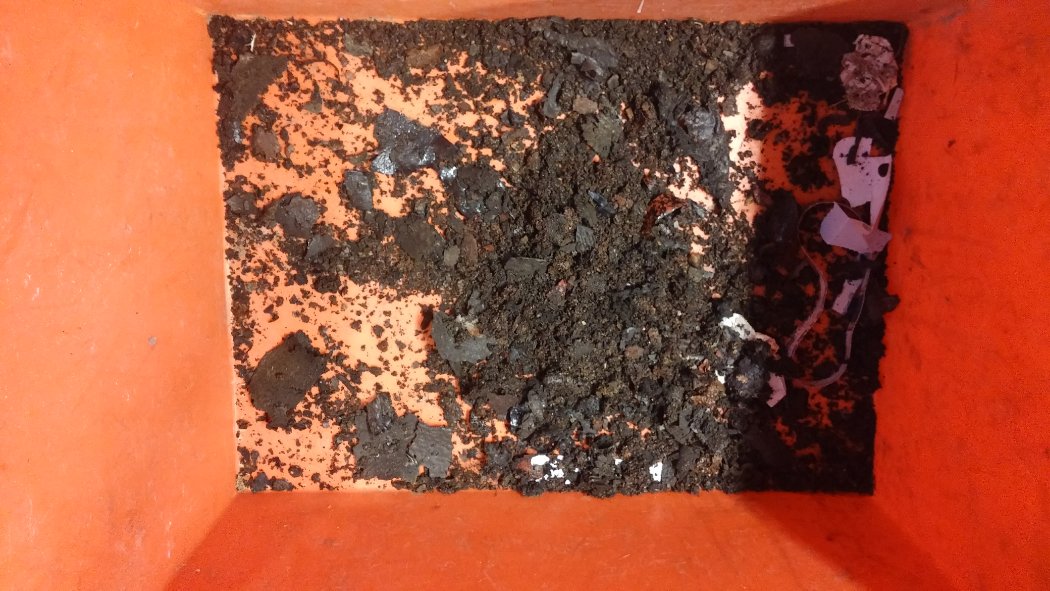

Hvad er det lyserøde klyt under tjæren? :shock: Er der araberkit i bilen? :lol: :lol:
11. apr 2019, 04:53
Når man kikker på det lyserøde er det rød maling jeg har fået skrabet noget hen på.
Den er rød af maling nedenunder.
Der er som 900 er flest: Brugt og med tunnel sjov. Kun i højre side heldigvis.
Venstre side er hel fin.
Saab er bygget til at blive brugt, og det er den. Både i min tid, i tiden hvor den boede i Lyngby og da den var i Firenze Itl.
Ikke til vinterkørsel, bare alm. brug og det sætter sine slid spor.
Selve konstruktionen omkring tunnelerne er en håbløs konstruktion der er samlet sært og med fugt fælder over alt.
Sand snask og vand bliver fanget der inde.
Alle de " sommer 900 " og garage vogne jeg har set under buen, har samme form for sjov i samme område.
30 år er mange år for en vogn der er bygget til at holde 5 år / 200kkm.
Ander steder er den helt fin.
11. apr 2019, 09:27
Saab 900 fra de årgange, blev født med undervognsbehandling. :D
MEN det var noget sejt stads der blev hårdt og krakalerede op som ”afrikansk tørke ramt jord”. :evil:
Det betyder at parringen med fugt og snask i bunden af tunnelerne giver fest.
Min cab blev damprenset for at fjerne det fejlagtige krakelerede bund beg, derefter stod den i affugtet og varmehal 48 timer, hvor efter den fik undervognsbehandling i april 2008.
Behandlingen har virket på nær i højre tunnelbund og højre bund af forskærmen.
Men de var også ødelagt at den fejlagtige behandling inden undervognsbehandlingen.
Set lidt fra distancen:
Jeg bruger min cab meget og ofte. Forår, sommer og efterår. Den står ikke og er en ”hanger queen” kun til tørvejr der kun tøffer forsigtigt rundt.
Den bliver brugt, for lov til at yde i motoren og giver mange dejlige kørerturer til gengæld.
I min levetid har hun været hele landet rundt, fra Skagen og Blåvand til Falster. Har været i Sverige og i Tyskland. Hun bliver brugt, som det en Saab er bygget til: Arbejde og fornøjelse.
Så efter 32 år skal ”hun” også have lov til at få ”Botox”, fjernet neglesvamp, få et frisk hjerte og frisk farve på kinderne.. .-)
Ting der bliver brugt, slides og ældes. Reppes og kan bruges igen. .-)
Hun er ikke en ”Hanger Queen” Hun er en landevejs ”fighter” .-) Der snorker når det bliver vinter.
12. apr 2019, 15:18
Jeg
Edwins skrev:Du har været ganske uheldig med bilen Den er jo rådden
Jeg vil nok mene at du har været ret heldig. En over 30 år gammel SAAB uden mere rust end det du har er sjældent, vinterkørsel eller ej.
De og900 jeg har lavet operationen på har en del af bunden af tårnet også skulle refabrikeres, som på den du har linket til. Det er det der trækker tænder ud på sådan et projekt da det ikke kan købes som skarringsdel.
Skal man følge forskrifterne 100% skal man også skifte hele tårnet hvis der bare er et lille hul. Heldigvis er det meget svært at se hvad der er lavet indeni hvis man sliber pænt og kamuflerer det lidt. Det er nu også muligt at der er "spist" lidt af tårnet på din når det hele bliver skåret fra hinanden. Det er altid spændende :roll:
Hvad med de øverste triangler? Er de OK? Skal de sandblæses/males eller hvad?
13. apr 2019, 08:45

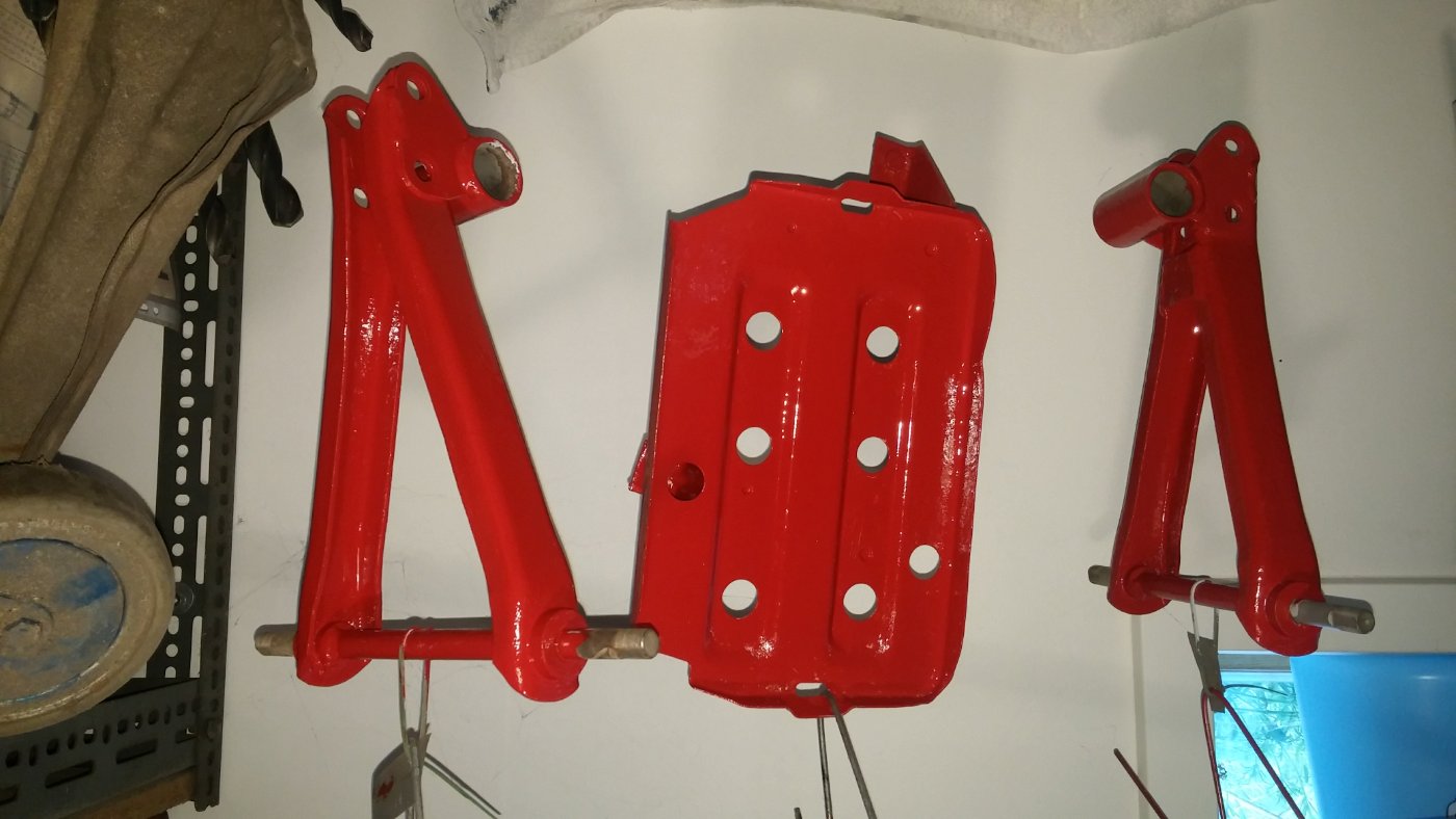

De øverste triangler er ret fine kun overflade snask.
De bliver kogt for at fjerne snask, glasblæst og genbeskyttet. Samt nye pu bøsninger.
Fjederskålen er fin
Alle Saab 900 har indbygget et potentielt fodsvamp problem i det område. Det er en snask fælde.
Heldigvis er det kun i højre side den skal op på briksen.
Er meget overrasket hvor kleint bilen er bygget ude i fronten ved tårnene.
De står oven på bundvangen samt bundpladen og er boltet på og kistret fast med nogle punktsvejsninger.
De må godt nok have forstærket den til motorløb
15. apr 2019, 15:43

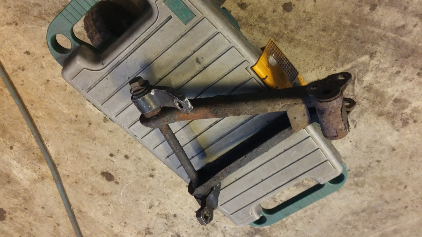

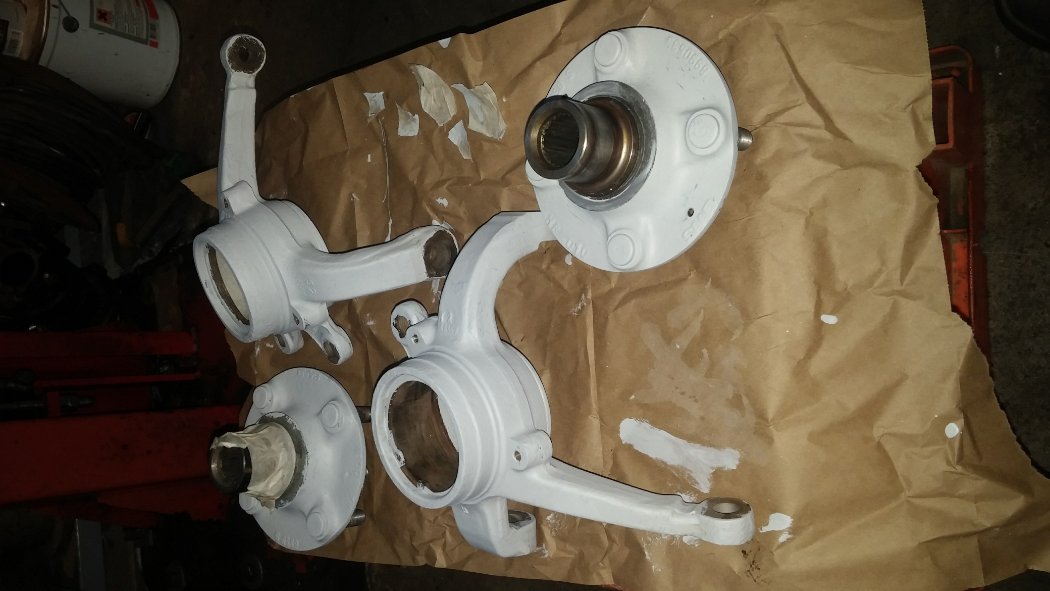

Fint med trianglerne. De så lidt anløbne ud på billedet men det er nok bare gammel beskyttelse der skaller af man kan se så. Fjederskålene er lette at skaffe nye, så det kan næsten ikke betale sig at sandblæse male de gamle. Men de bliver også hurtigt grimme igen, så på en brugsbil ville jeg nok slet ikke gøre noget ved dem...
Ja hullet ved drivakslen er en skidt/fugt/rustfælde. Salt eller ingen salt, så skal der rengøres derinde jævnligt hvis ikke der på 20+ år skal blive hul.
Jeg mener bunden hvor trianglen boltes fast er er 1,5mm på og900 og måske det dobbelte på SAAB 99.
Metallet virker måske klejnt i forhold til en 99'er når man skillet det hele ad, men husk på den alu-bjælke du også har pillet af. Den er helt utrolig stærk i forhold til dens vægt, og den afstiver hele konstruktionen. På SAAB 99 er motorrumsbunden næsten helt lukket og der er en tilsvarende profil i jern. Sandsynligvis stærkere og stivere, men nok også omkring dobbelt så tungt.
Men du har nok ret; en 99'er er bedre til folkerace end en og900 uden forstærkninger. TIl normal daglig brug tror jeg dog ikke der er den store forskel.

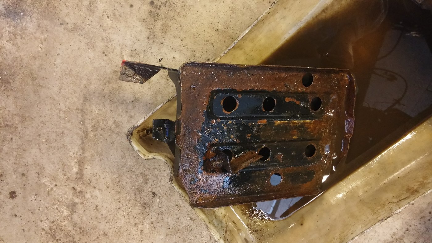

Inderskærms stykkerne er heldigvis nemme at lave i hånden.
En stump 0,9 mm plade og en pladesaks, samt en hammer og et modhold.
Styrken i konstruktionen, er svær at bedømme, alene ud fra pladetykkelser og monterings metode.
Da der er mange andre ting der spille ind her !

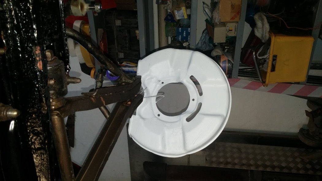

Rep stumper kan heldvis købes:
http://www.skandix.de/en/spare-parts/bo ... nnel/1867/
Alt afrenset, bund og sidestykket er skiftet og alt malet og sealet.
Nu skal der bare "bundmaling" på.
Det er blevet rigtigt fint.

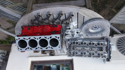

Og så er der lige samlesæt for fixe drenge:

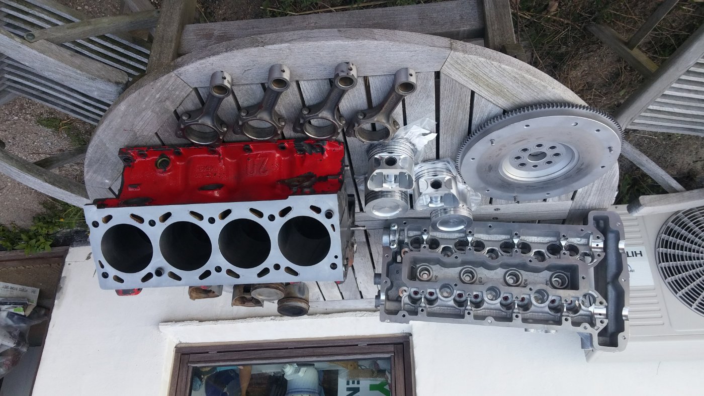

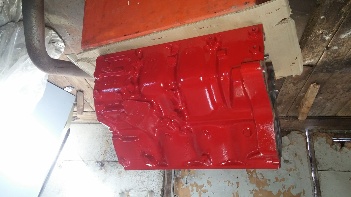

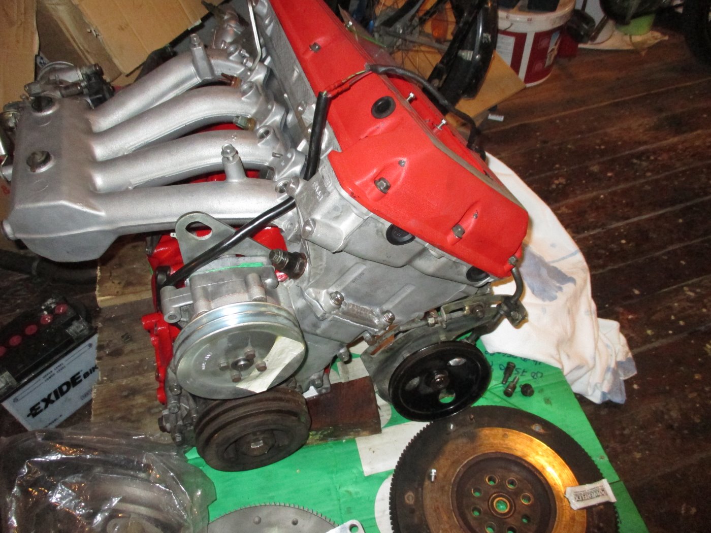

Blokken skal lige males, og så er det samletid for motoren.
(På foto ses "smede kolv" ,afrettet blok, 9000 svinghjul, korttop til B204/B234L/R(modificeret), trimmet og afvejet plejl, om ballanceret krumtap og andre gode sager.)

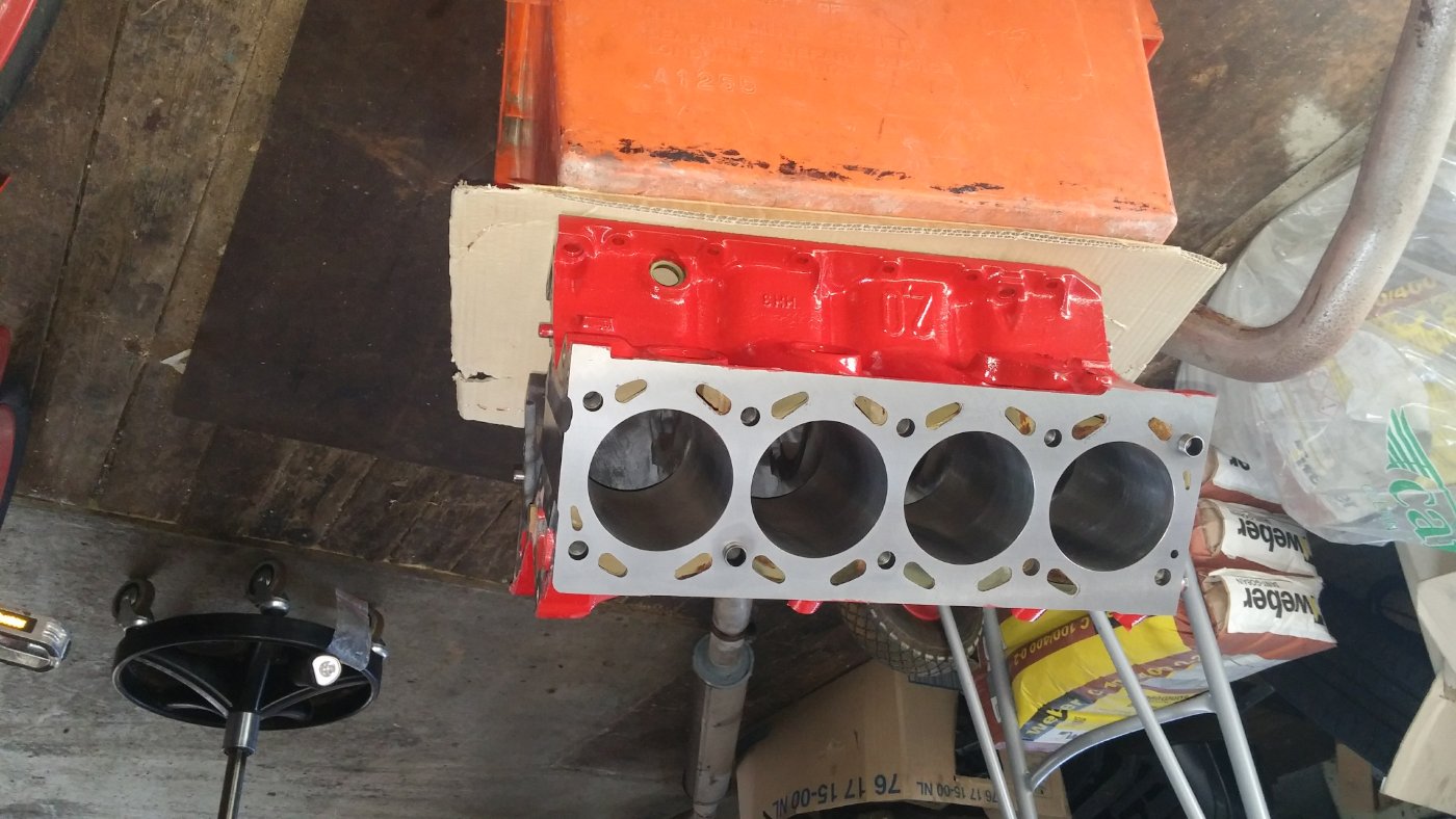

Så er der opboret brandbilsrød blok
16. apr 2019, 12:30

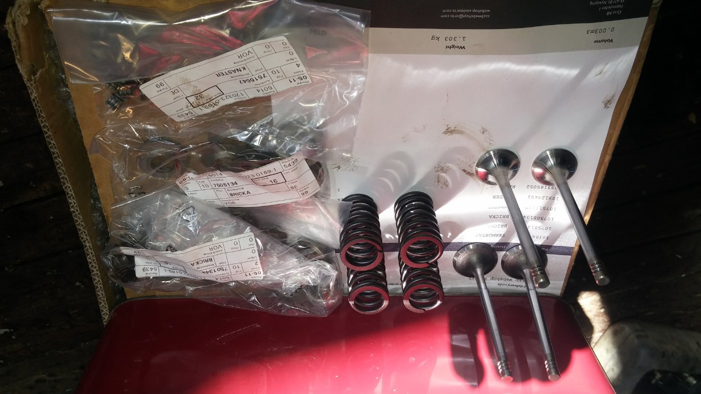

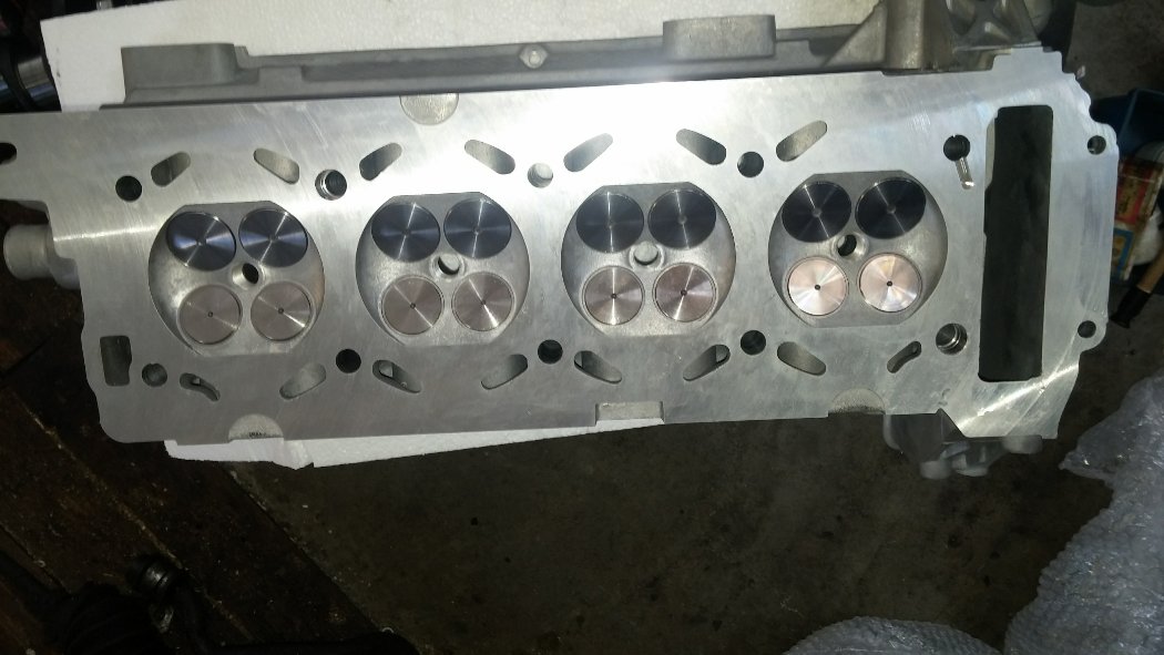

Umm Saab fabriksnye:
Ventiler, fjedre, skåle og ventillåse.
Alt godt til det fabriksnye korttop topstykke

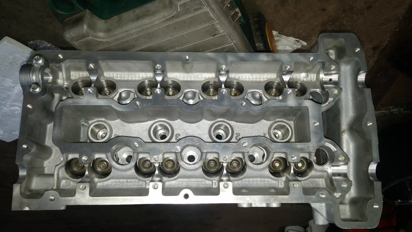

16. apr 2019, 16:43

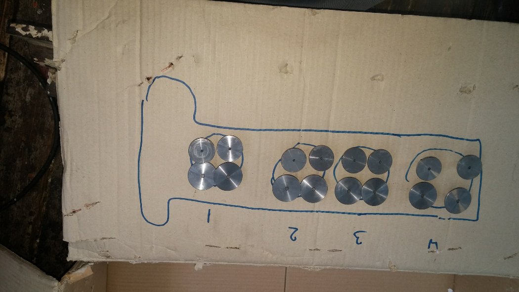

Endelig jubii yeah
Ventilerne er lappet og monteret.
Det er et hæsligt arbejde at nørkle ventillåsene på plads i 16V topstykket, da de er væmmeligt begravet..
Nå men nu er det ordnet og der er en super sjældenhed:
B204/B234 korttop til langmotor. :mrgreen:
17. apr 2019, 06:11

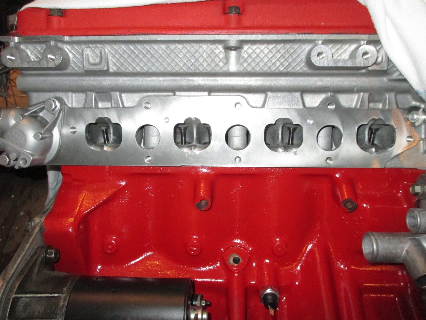

Det ser godt ud med alle de nye dele :D
Hvad har du brugt til at male motorblokken med ?
Det eneste man kunne sætte en finger på er sving hjulet, men det kan være at billedet snyder !
Men det ligner varme pletter i overfladen, og det giver ikke de optimale betingelser for koblingen.
17. apr 2019, 10:13
Det er billedet der "snyder" mht. pletterne på svinghjulet.
Enheden var med på motorværkstedet, hvor de glasblæste svinghjulet og kikkede nøje på det.
Det skulle jo afballanceres med krumtappen.
Dommen var: Overfladen er ok, de små pletter har ingen betydning.
Maling: Motoren er spray malet ( ikke med dåse :-) ) med varmefast industri grunder og varmefast emalje maling.
Samme maling som vi bruger til dieselmotorer, skibsmotorer, højtemperatur køleanlæg/varmepumper ( der kan blive op til 160C ) og som Silver Aero´s motor er malet med.
I "Brandbil rød" som Volvo og Saab brugte til deres motorer.
Stort arbejde til noget man næsten ikke kan se når alt er installerer. Men rød, som ab fabrik, skal blokken være, bare i bedre maling end de brugte i Laxå :mrgreen:

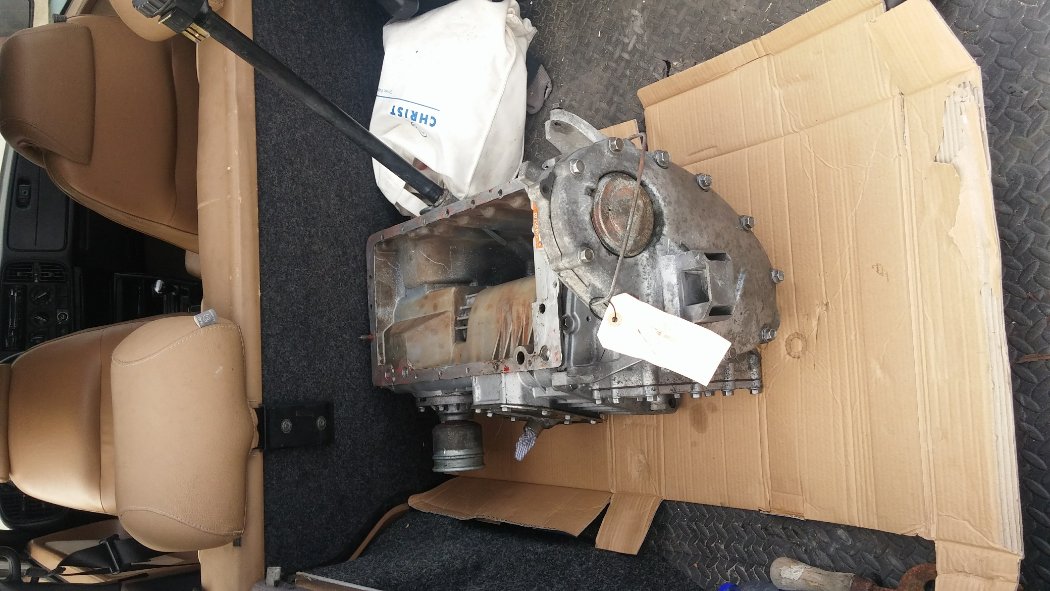

Gearkassen er også klar igen, gennemgået og med nye lejer, samt forstærket spidshjulsleje 💪

Yeah jubii. Gearkassen er klar til nye eventyr :-) Det bliver godt.

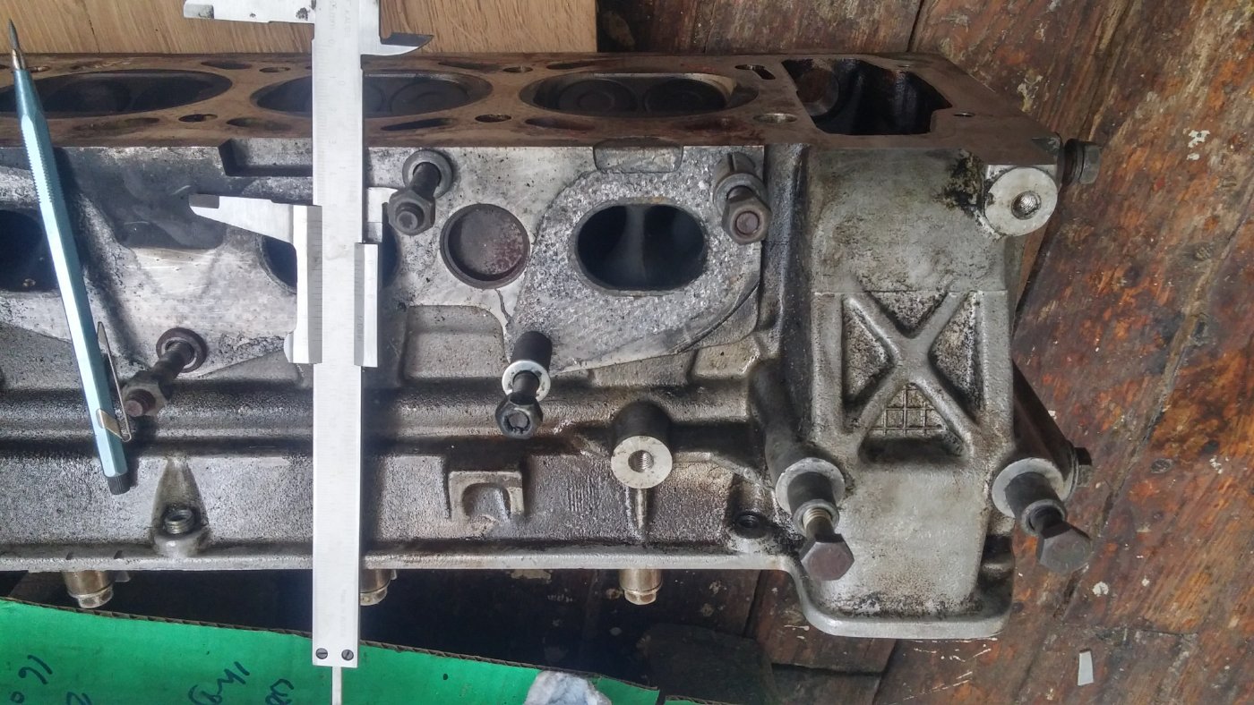

Der har været stor ængelste om kompressionsforholdet med de nye stumper.
Så jeg har afmålt topstykke volumen, stempel neddybnings volumen mv.
På følgende måde: Tynd olie i topstykket med tændrør monteret, olien suget op med kanyle og nål, det har givet:
Gl B202 topstykke : 41ml = 41ccm
Nyt B204/B234 topstykke: 46 ml = 46 ccm
Stempel fordybning (nye og gamle) : 12ml = 12 ccm
Som motoren var med 90,5 mm (før den blev boret op)
Deck cleance hight: 0mm , toppakning kompremeret 1,9mm
Det giver med 1.overstørrelse 2003,8 ccm volumen og gl. top stykke 8.78 : 1 komp. forhold.
(bogen siger 9,0 : 1) så det er fint.
Ny op planeret blok så stemplerne har negativ Deck cleance hight: -0,3, toppakning 1,9 mm kompremeret
Det giver med 2. overstørrelse (91mm) 2026,4 ccm og gl. top 9,06 :1
Ned 2.ovrstørrelse (91mm), negativ deck hight -0,3 og nyt topstykke: 8,46 : 1 med orginal 1,9 mm kompremeret pakning
Vil helst have 2,0 eller 2,2 mm toppakning. (så det bliver en custom build pakning)
Det giver et komp. forhold på mellem 8,39 : 1 ved 1.9 mm kompremeret toppakning
8:28 : 1 ved 2,0 mm kompremeret toppskning
8,11 : 1 ved 2,2 mm kompremeret toppakning
Da den har -0,3 mm stempelhøjde (dvs overhøjde) er det at foretrække min 1.5-2,0 mm overhøjde til squish zone
Så det giver med en kompremeret pakning netto: 1,9-0,3= 1,5mm
Ved 2,0 mm pakning bliver det 2,0 - 0,3 = 1,7 mm
Ved 2,2 mm pakning bliver det 2,2 - 0,3 = 1,9 mm (samme som med orginal std pakning.
Der skal også være plads til at stemplerne vokser når de bliver meget hedt....
Vel også helst have lav. komp = blød motor, der ikke giver bøvl med kraftigt ladetryk ( 1,0 til 1,2 barg )
Samt problemer med fremtidens miljø benz ( lav oktan )
Det skulle vis være det.

Så begunder std. pakningen at blive noget"stram"
For lille afstand giver udfordringer, ingen afstanf giver " Diesel lyde" og slukket fest...
Indlæg: 1837
19. apr 2019, 13:12
En gammel volvo B23et motor har smedede stempler, og smedede plejlstænger.
Du kan tage informationen som du vil.
Men det er ikke lette ting der drøner rund i motoren.
Og den har kørt i 10 år med 1mm i afstand uden problemer
19. apr 2019, 14:56

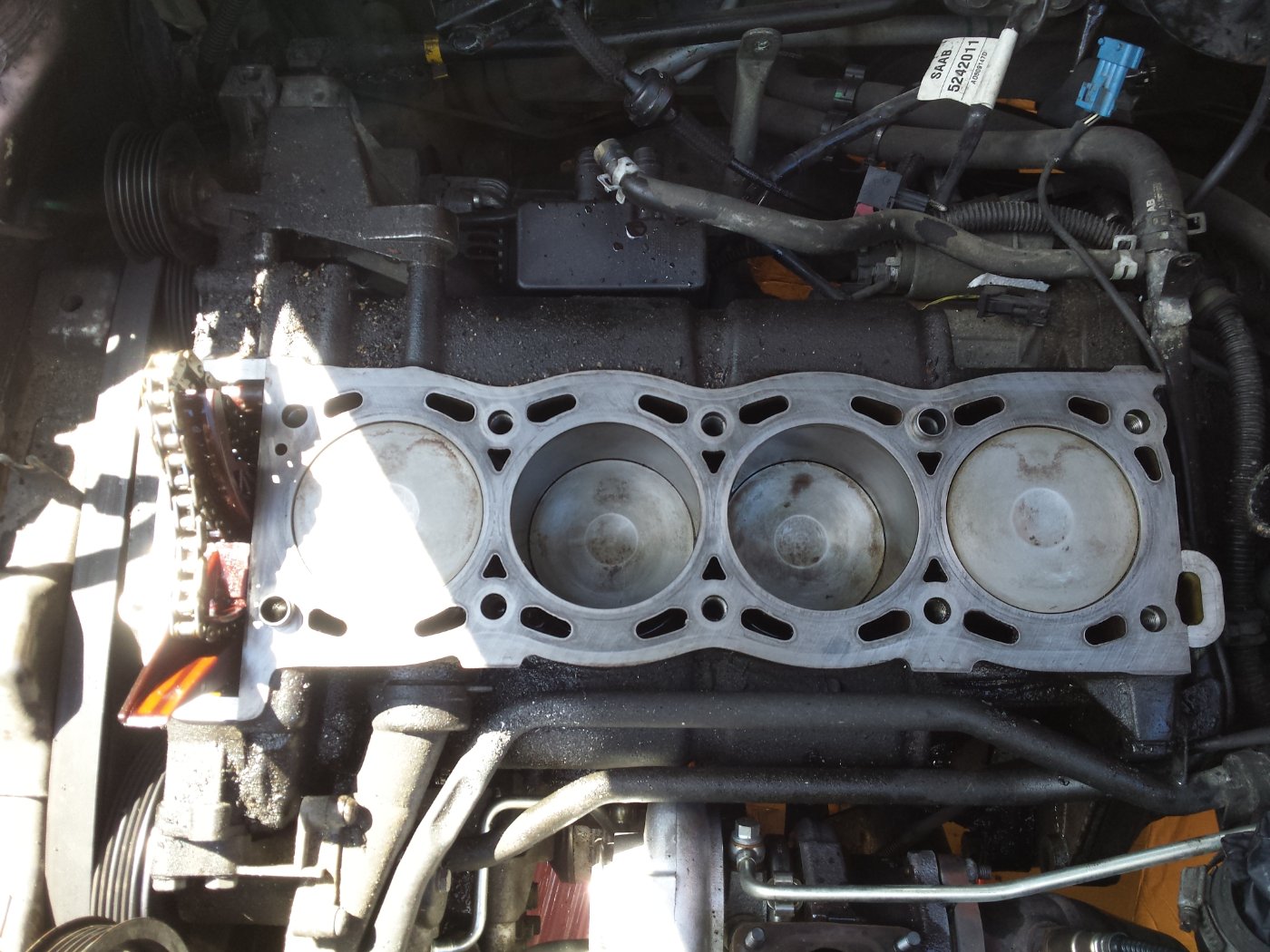

Er der ikke noget med at 9-5 stemplerne går lidt forbi blokken ?
Min plan er at prøvesamle toppen med test voks, så ved jeg nøjagtigt hvor meget plads der er når toppen er trykket nede.
Derefter besluttes om std. pakning er ok.
1mm? Stramt mål.
Tidl. kunne man købe toppakning med plus 0.4 mm som kompenserede hvis topstykket var planeret ned til min. mål.Sålede at knastkæden igen stod perfekt.
Indlæg: 1837
20. apr 2019, 07:46
Stemplerne på en B205 motor ligger lidt under Blokken.
Men toppakningen er også kun 0,6 mm tyk monteret.
1 mm det var det jeg bedømte som sikkert, da jeg byggede motoren.
Ud fra de oplysninger jeg havde tilgængelige.
Men det krævede også mange kontrol målinger, og fjernelse af materiale i topstykkets forbrænding kammer.
For at lande på et kompressions forhold på 9,0/1.
En gammel 8 v Volvo Motor behøver alt den hjælp den kan få for at blive nogenlunde effektiv.
Knast aksel timingen er vigtig, specielt nå man begynder at lave op på afstanden imellem knast aksler og krumtap.
Juster bare knast hjul er løsningen, Maptun sælger nogle til B2x4 B2x5 motorene.
Men om de passer på din B202 hybrid motor aner jeg ikke.
20. apr 2019, 09:03
Mine stempler står 0.3 mm op af blokken.
De gamle stod plant med toppen, men blokken krævede bearbejdning for at få en overflade der kan tætne.
Det bedste er vel nok at få bearbejdet topstykket, så en std. pakning passer, ellers skal der en custom pakning til fra SCR eller lign.
Men der skal lige måles først :-)
Mht knaster så skal der helst Taladega knaster i toppen.
Det har min Silver Aero og de knaster passer fint med B202R
Indlæg: 1837
20. apr 2019, 10:10
Jeg kan ikke rigtigt se at et squis mål på 1,6 mm skulle give nogle problemer, og du har reduceret kompressions forholdet, grundet den nye top. Og et lavere kompressions for hold det var vel dit mål ?
Det eneste problem er om ventilerne kan være der, men det giver en prøvesamling svaret på !
Hvad er forskellen på en talladega knast og en standart knast ?

"Honey there is a gearbox in the trunk" :mrgreen:
Montage klar..
ps. I skal ikke være "bange for" muleposen hvor der står: Christ.
Den er Christ Pharma (nu overtaget af BWT), der fabrikerer og installerer UPW og poleret vand systemer til industrien.
I posen er der sikkerhedssko, min rygmærkevest og "hard hat" 8)

"Tunnel of love"
Tunellerne på OG900 er godt nok en snask fælde.
Højre side er fixet.
Venstre side er gravet ren.
Ingen gravrust heldigvis.
Men der var et bjerg af sand og snask.
Uden tvivl har 30 års olie spild ved filterskift bevaret men snasket til.

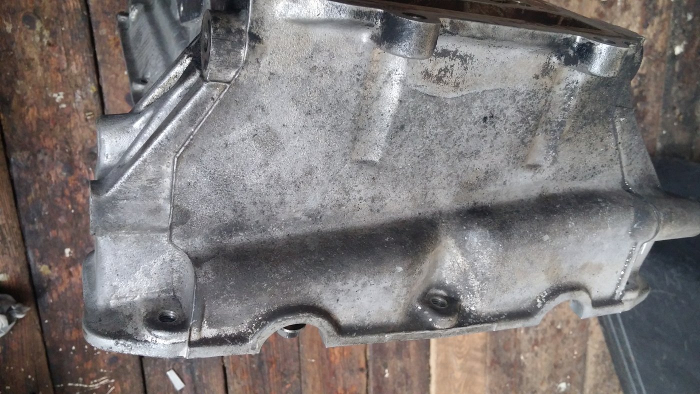

Desuden har bremsevæske strippet malingen i bunden af tunellen.
Den lille slange mellem bremsehovedcylinderen og koblingscylinderen begynder at svede efter 15-20 år.
Den er skiftet i 2008 til moderne slange der er tæt. Men gammel savl "husker malingen"
Billedet af kassen viser indholdet fra højre tunnel !
Nu starter jobbet med at affedte rense grunde og male. Derefter undervogns guf.
Så ja: "Tunnel of love" Som Dire Straits sang da jeg var ung.

Hygger med trianglerne.
De nederste skiftede jeg sidste år da de var på lager.
De øverste triangler kan man kun få adgang til når motoren er ude, så det er nu de skal gennemgåes.
De blivet afvasket, fjernet bøsninger, blivet sandblæst, afsyret, får zink grunder, maskin emalje ovnbagt derefter nye PU bøsninger og til sidst bronze tectyl beskyttelse. Så skulle der være fred et par år.
Batterikassen får samme tur.
Den kasse lever et hårdt liv med syrespild og vejsnask.
7. maj 2019, 11:01
Så er der "bransbilstriangler"
Sandblæst, afsyret, sandblæst igen og afspændt.
Flotte røde.
Og ja batterikassen er ab fabrik sort.
Men nu er den rød.
Triangler bliver efter 3.Maskinemalje lag, dækket af Tectyl i bronce.
Samme med tunellerne. Der dog også får hulrums beskyttelse.

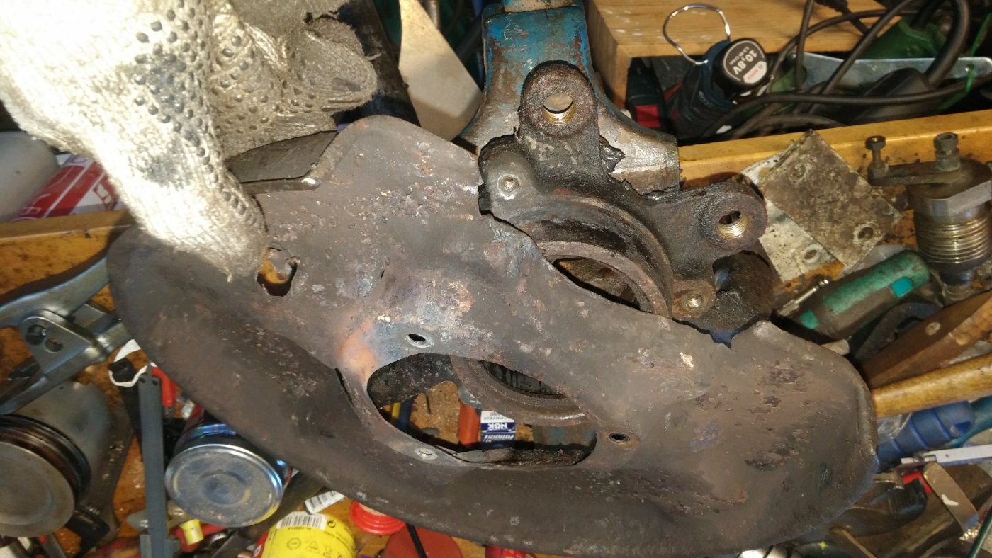

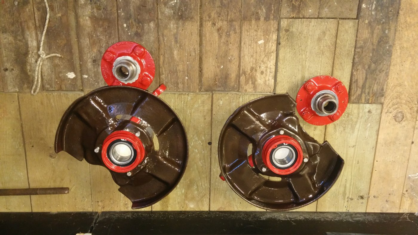

Fra skrot til nice:
Lejenav- hjulnav blev adskildt og sandblæst.
(Alle pas flader beskyttet)
Malet med høj temp. industri zink grunder, dernæst høj temp. maling og til sidst Tectyl Bronze.
Bremseskjold var egentligt ok bare anløbet og med nogle huller fra angreb af værktøj.
Svejset og ordnet. (Metallet er i orden, skal bare friskes).

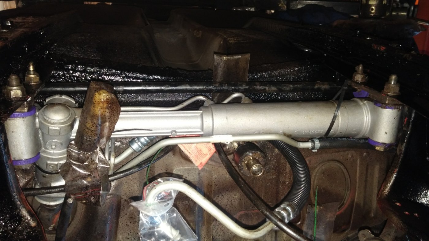

Krængningsstabilisatoren er monteret med nye PU bøsninger og ny tandstang også med PU bøsninger.
Monteret med ZF led.
Bære kugler bliver også ZF
Nye hyd. slanger og ny hyd. pumpe, så er der 200kkm i det igen.
Har også nyt speedo-kabel på hylden, det er bare ikke monteret endnu.
Prepper til maling af motorrummet, dernæst nye bremserør, nyt koblingsrør med rustfrit flet og nye oliekølerslanger.
Ikke at glemme slangen mellem bremsebeholder og hovedkoblingscyl. Den slange har det med at dø og beynder at savle bremsevæske død over alt...

29. maj 2019, 09:14
Friske lejer og Bronze på støvpladen (Efter rød emalje) men røde støvplader er lidt for kinky..
Nu skal hjul akslen bare presse i.
Har lavet værktøj til pressen så der kun trædes på inderringen af lejet under i presning.

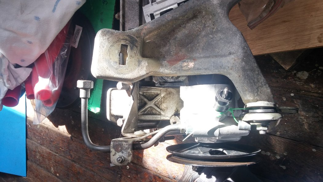

Har arbejdet aftnerne ind i mellem.

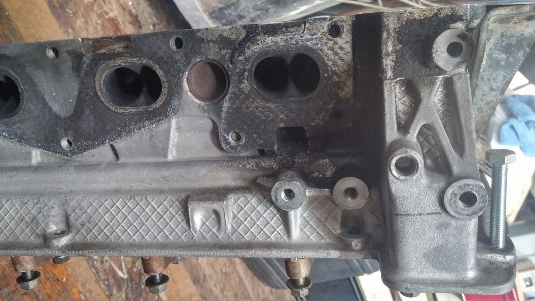

Var klar i går til at sætte motoren på gearkassen og krane den i hullet.
Skulle "lige" sætte den nye servopumpe på og monteret i beslaget monterer den på motoren.
Det var mærkeligt, ligesom om jeg ikke kunne monterer den. Hummmm mystisk.
Ud og kilkke på Silver Aero. Det skulle være lige til.
Beslaget monteres i to huller.
Men de er der ikke på det nye 9K B234 kort topstykke.
Så frem med det gamle topstykke og ned fra hylden hentede jeg en brugt B234 top.
Der skulle laves en del om på beslaget og der manglede gevindhullet i gavlen af toppen.
Så der skulle trylles en hel del med fladjern og svejsning.
Prøvemonteret og nu passer det hele.
Ps. remhjulet på motoren skiftes også.
Det gamle bruges bare som prøvemontage.
Vedlagt er foto af B202 lang- og B234kort-top

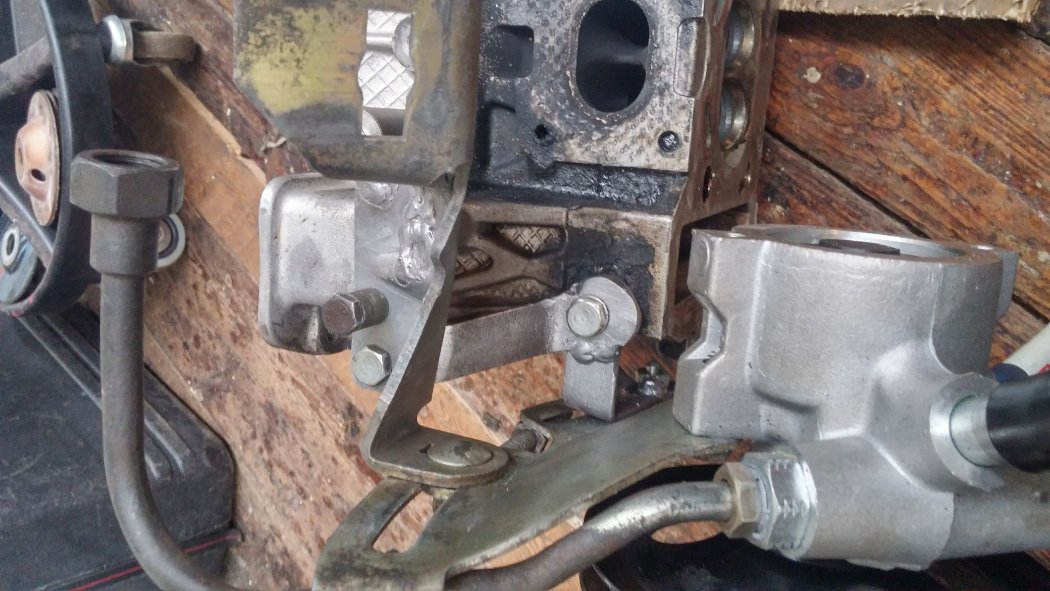

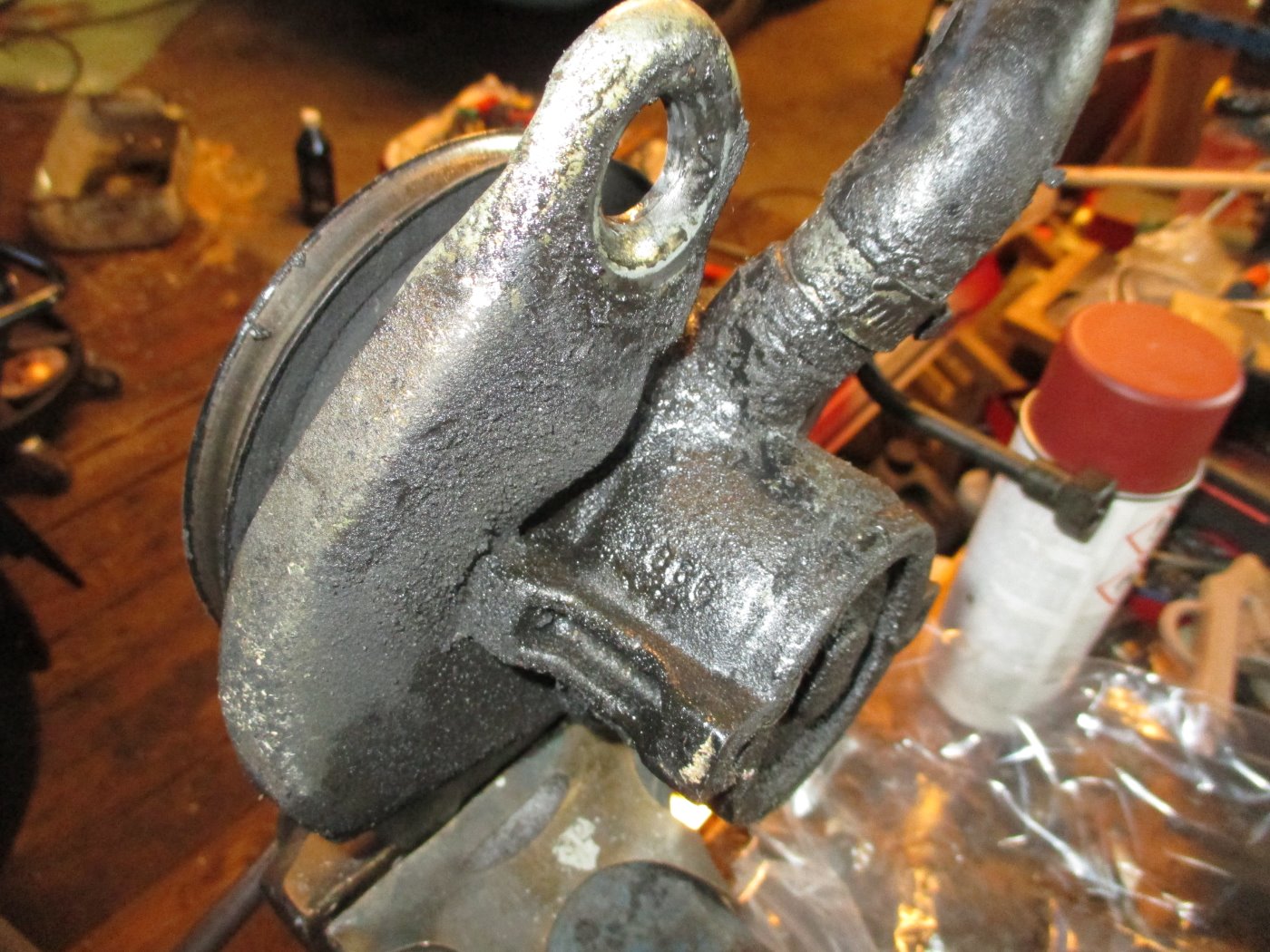

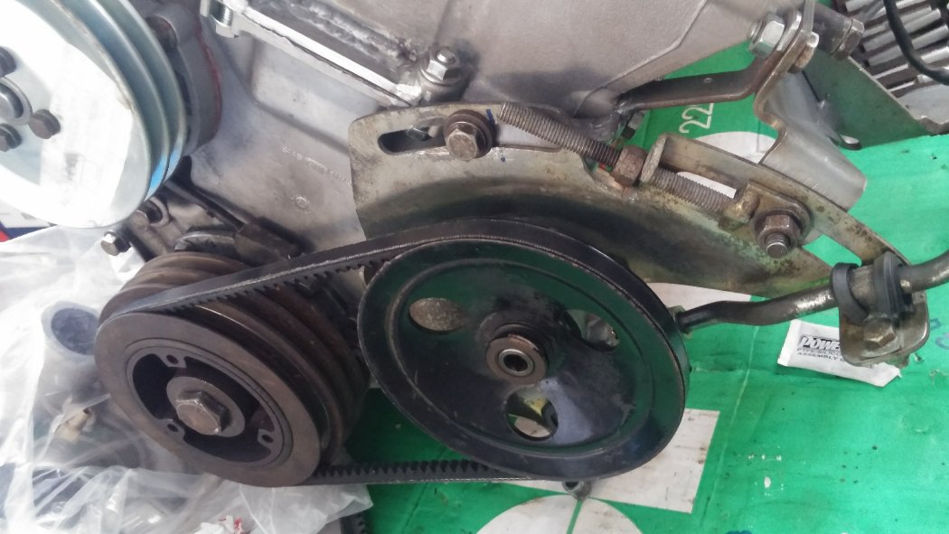

14. jul 2019, 22:00
Her et foto der tydeligt viser "problemet".
Servopumpen er lagt op til motorren.
Men der mangler gevindhullet i endegavlen af topstykket.
Ingen huller passede på siden at topstykket. Så der var en del værkstedshygge.
Nu er alle dele glasblæs, primet og malet med varmefast sølvspray.
Så kommer de nye bolte og skiver i hele herligheden.

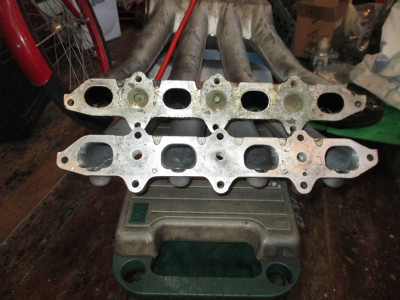

Motoren begynder at tage form, med glasblæst ( og petroliums-behandlet ) indsugningmanifold.
På manifold billedet ses tydeligt forskellen mellem B202 og B212 manifolden.
Samt det nye topstykke der er "åbnet" op i indsugningen.

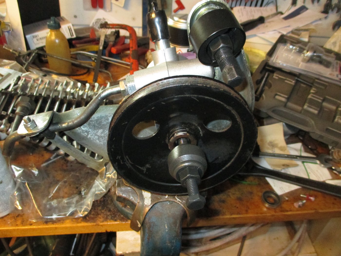

Ligeledes er vedlagt billeder af servopumpe ombytningen med værktøj til udskiftning af remskiven.

15. jul 2019, 17:33
Et miniprojekt i det store projekt :mrgreen:
Jeg misunder dig ikke, for den mindste fejl i beslaget, der ikke liniere remskiven på pumpen riktigt, giver en stærkt reduceret levetid på remmen.
