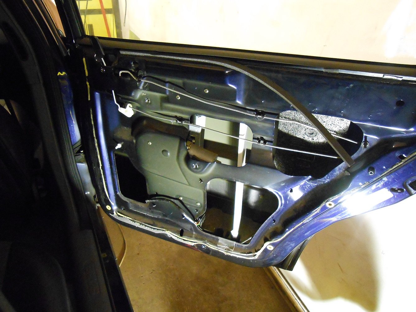

Med den venstre side afklaret, så mangler vi lige den højre.
Det var jo samme "Halløj" der med træpind :roll:
Denne dør lider dog ikke af Norsk chrome syndromet -
så her er det nok bare at bytte selve rudehejs :lol:
Jeg plukkede dette "hejs" i samme omgang, t o m fra samme bil -
som dørren kommer fra da det så relativt nyt ud.
Tror faktisk det var byttet, dersom at "nitterne" det sad med -
ikke var magen til dem fra døren og at der næsten ikke var "støv/skit" på det heller :)

Fönsterhissarna bak funkar ej, elmotorer hela men "trassel" i vajer.:
"Ny" vs gammel/defekt:
Og med den "ny" monteret samt forsigtig test:
Så er:
"Segern min" 8)

:D Atter engang sker det, på en af skrot turene -
ja så "falder" jeg over en 9-3 i samme #257 "Midnight blue pearl" som Amy :D
Kommer retur med venstre fordør:
Vi skal atter igen, lige huske på noget af det som stod beskrevet i annoncen -
"Lite rostangrepp i dörrar"
Så at finde/komme retur med sådan en her:
praktisk taget 99% rustfri :D
Ja det er bare en chance man ikke lader gå fra en :mrgreen:
Så, vi skal lige have "hægtet" den gamle af:
Her ses et af de "angreb" som også denne dør i venstre side var udsat for :roll:
Ikke kun til det ydre -
men også som man ser i gult
Og med det i det røde, ja det tyder på gammel skade en gang i tiden :roll:
Nå men pyt med det -
af kom den gamle dør:
Og så står den på en vask/rengøring her
Sådan, klart var det her :)
Faktisk var det klart til at montere den "ny" dør:
Og som en leg, så sidder den på plads:
Med beklædning også på plads -
ja så begynder det da at ligne noget :)
Voilá
Skal blive spænende og se når tøsen atter kommer ud -
og efter en vask, om jeg slipper godt fra dette bytte med de 2 døre :roll: :lol:
