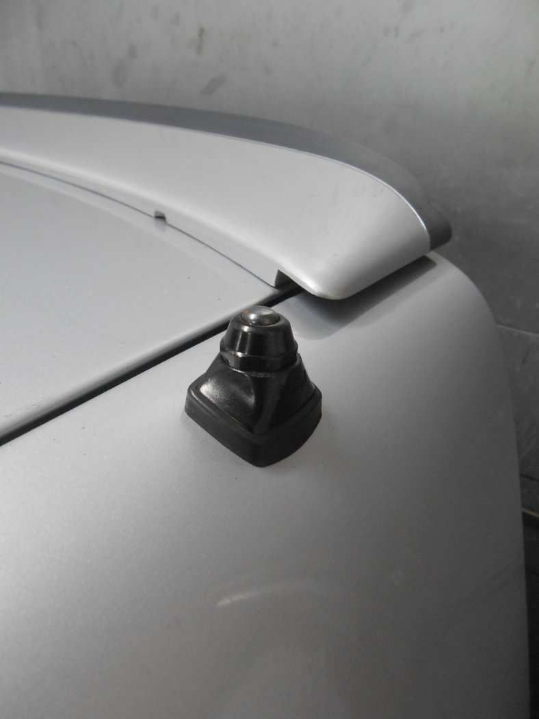

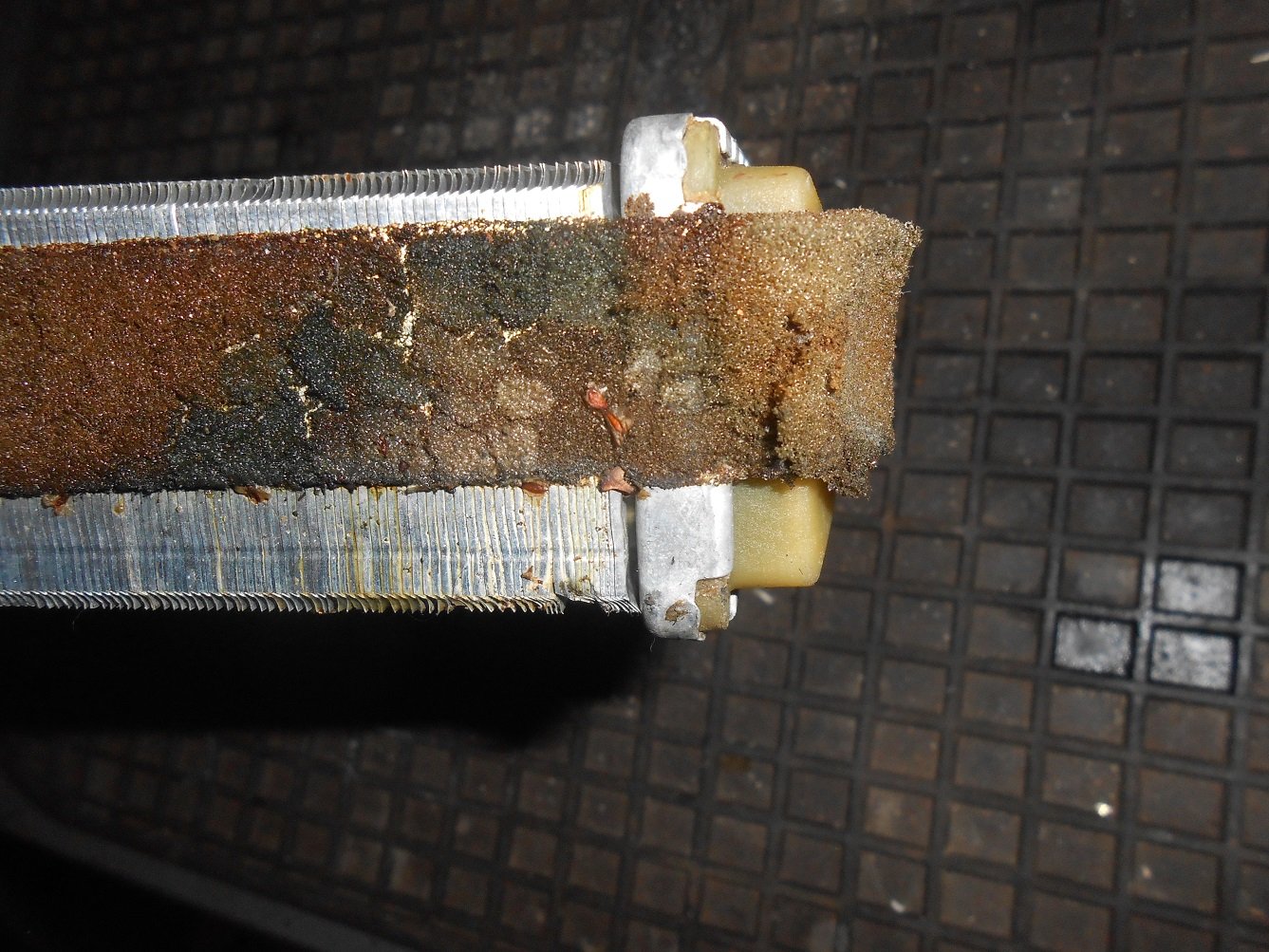

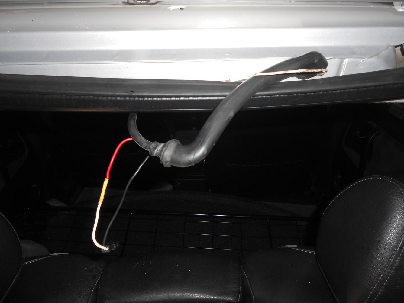

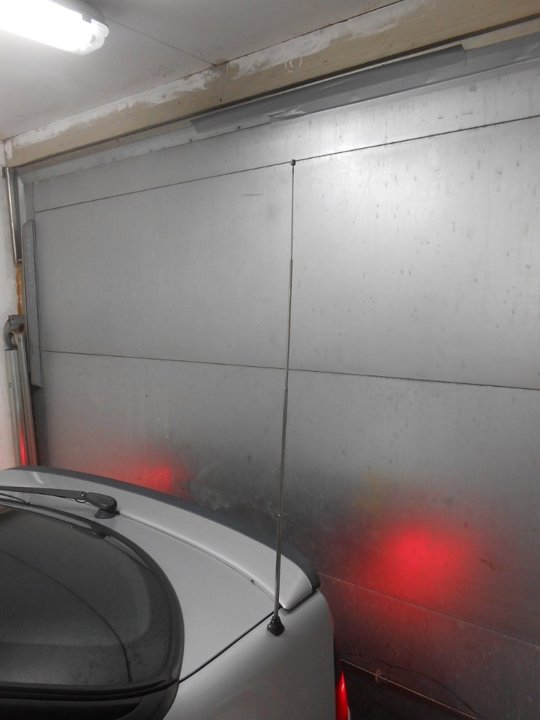

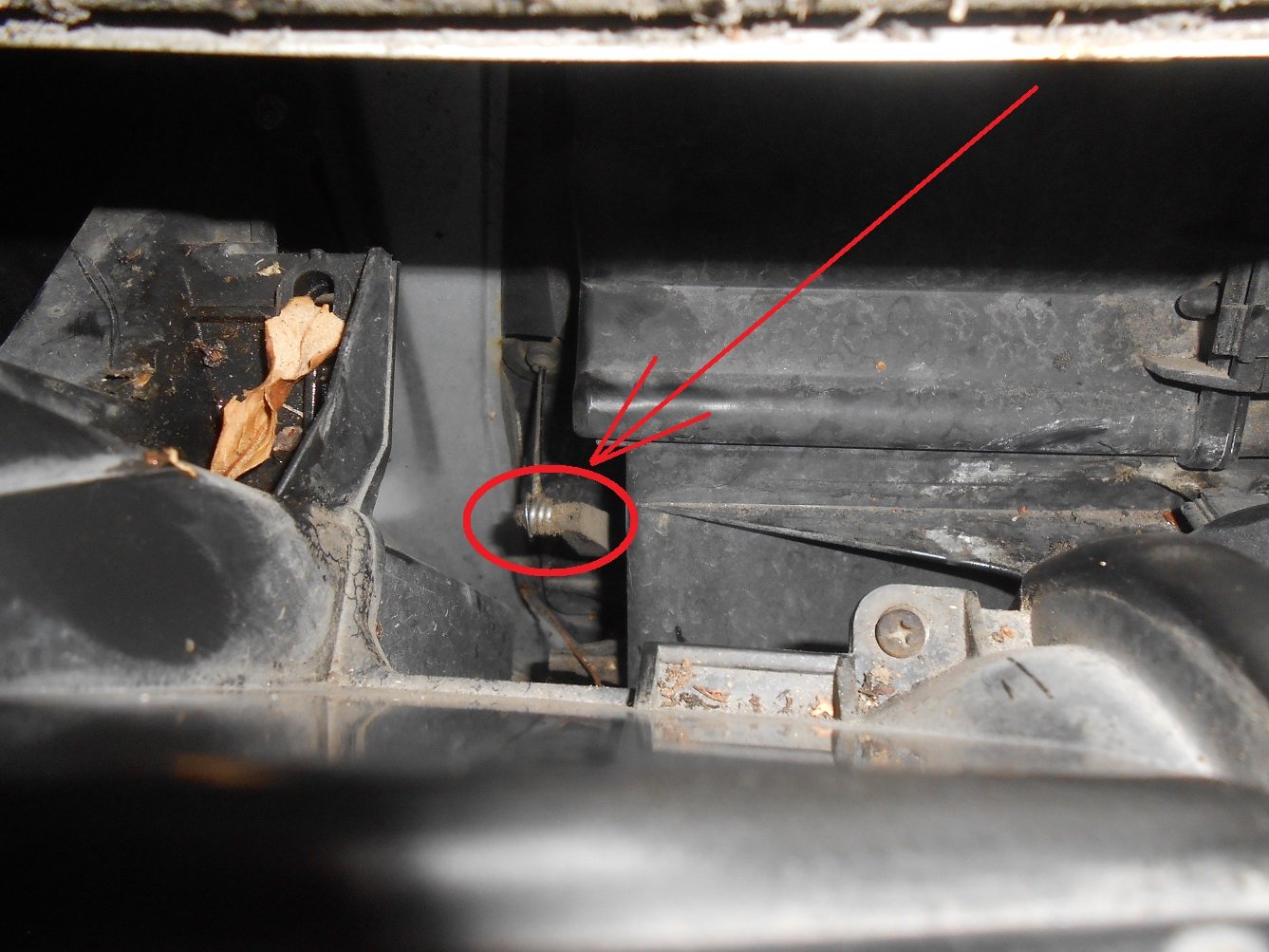

Et andet "mindre" problem med Cego -

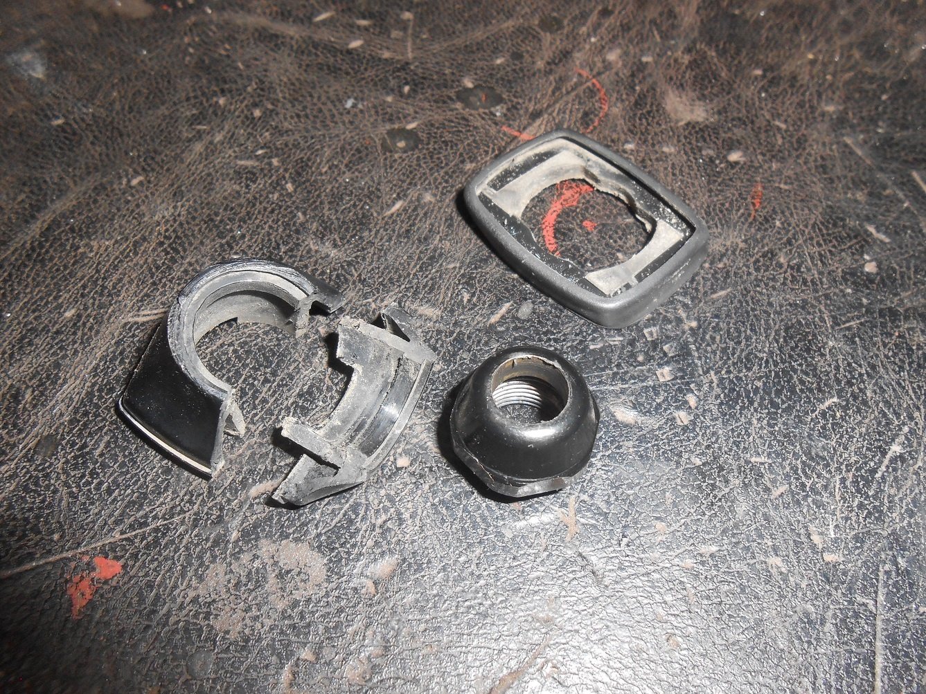

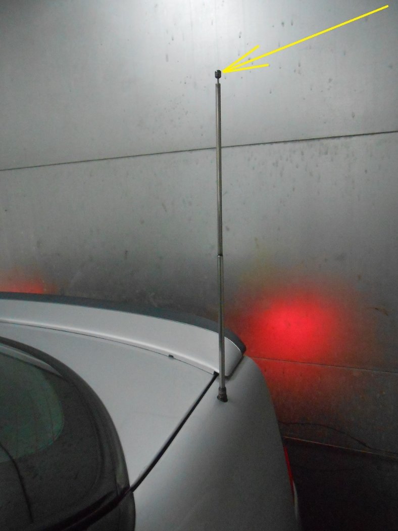

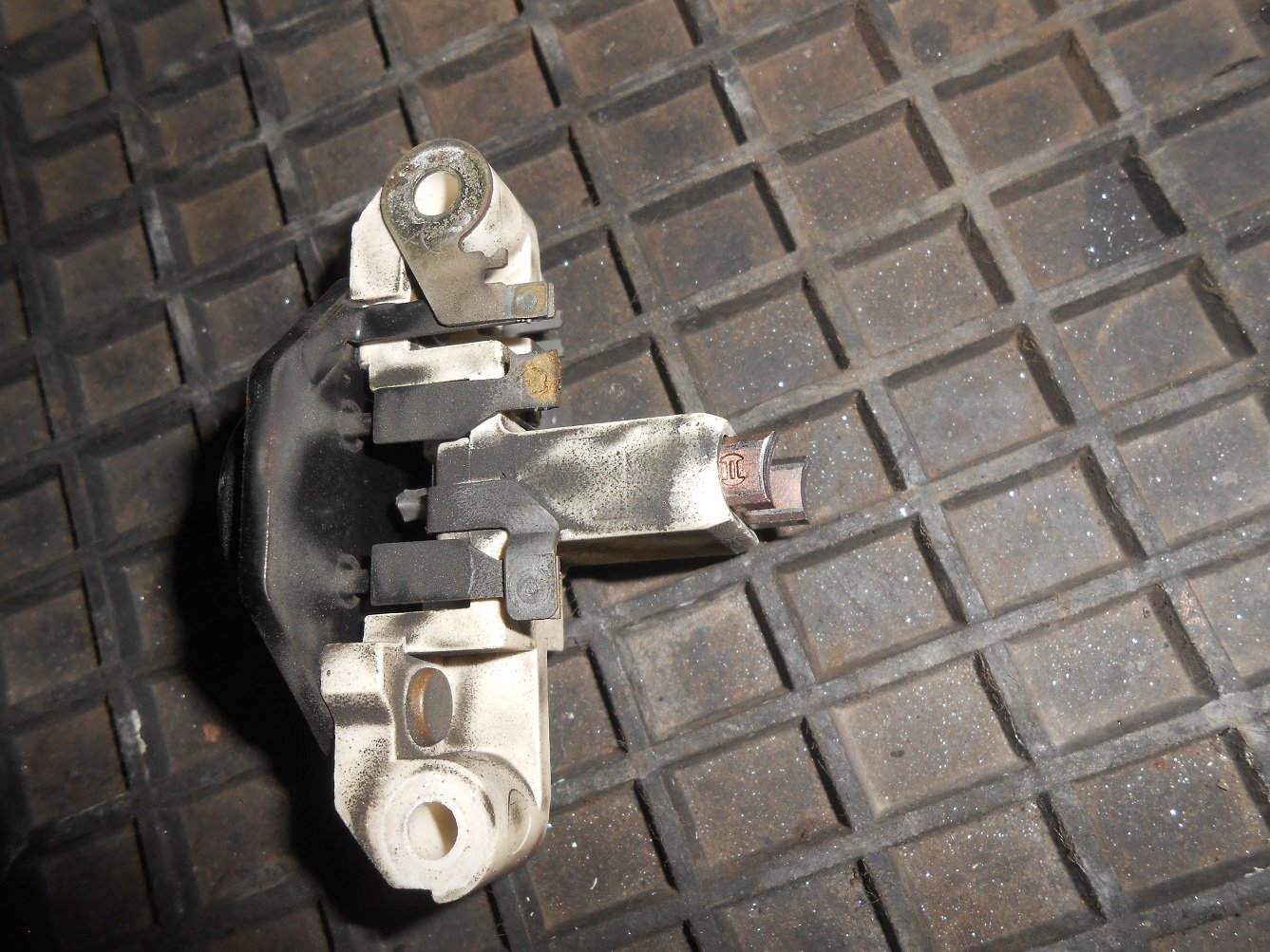

ja det var at, antennen kun gik op til det halve af hvad den burde :roll:
Men den gik heller ikke 100% ned :roll:
Der var dog ingen "mislyde", eller noget der tydede på at den "hoppede over" -
men se lige her :D
Lige til at pille af:
De sølle rester :lol:
Så jeg lod antenne stå i 24 Tim. med lidt påfyldning af 5-56 x-antal gange, og se bare her -
efter lidt "motion" og den behandling 8)
Nu går den ikke bare helt op i "top" -
men også helt ned i "bund" :)
Dejligt man har res. dele på eget "lager" :wink:

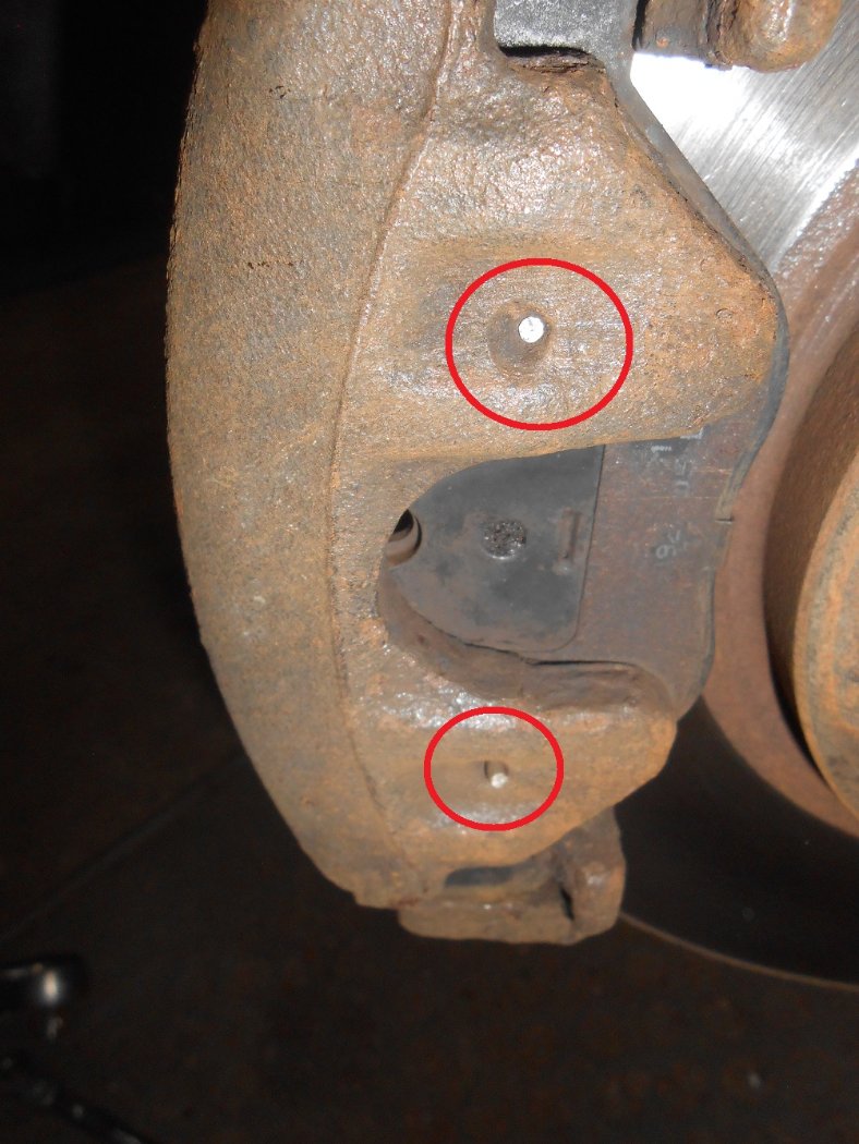

Problem nr:2 Bremseskiver "hugger" som bare den -
af en sådan grad jeg sjældent har været med om før :o
Kunne næsten godt forstille mig -
at det måske var derfor som ABS "gik ind" :roll:

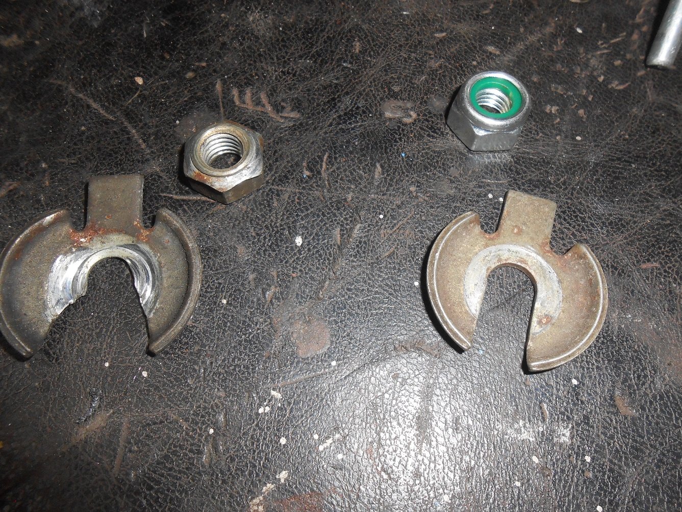

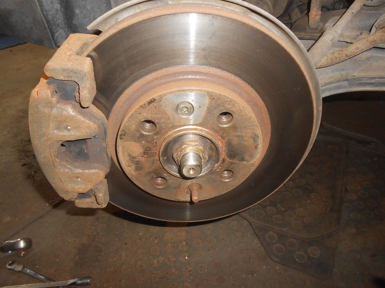

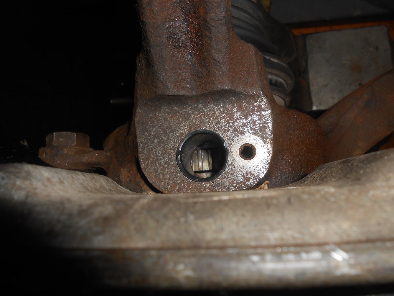

Så, jeg tog chansen og bytter bremse foran først -
de skal jo alligevel byttes.

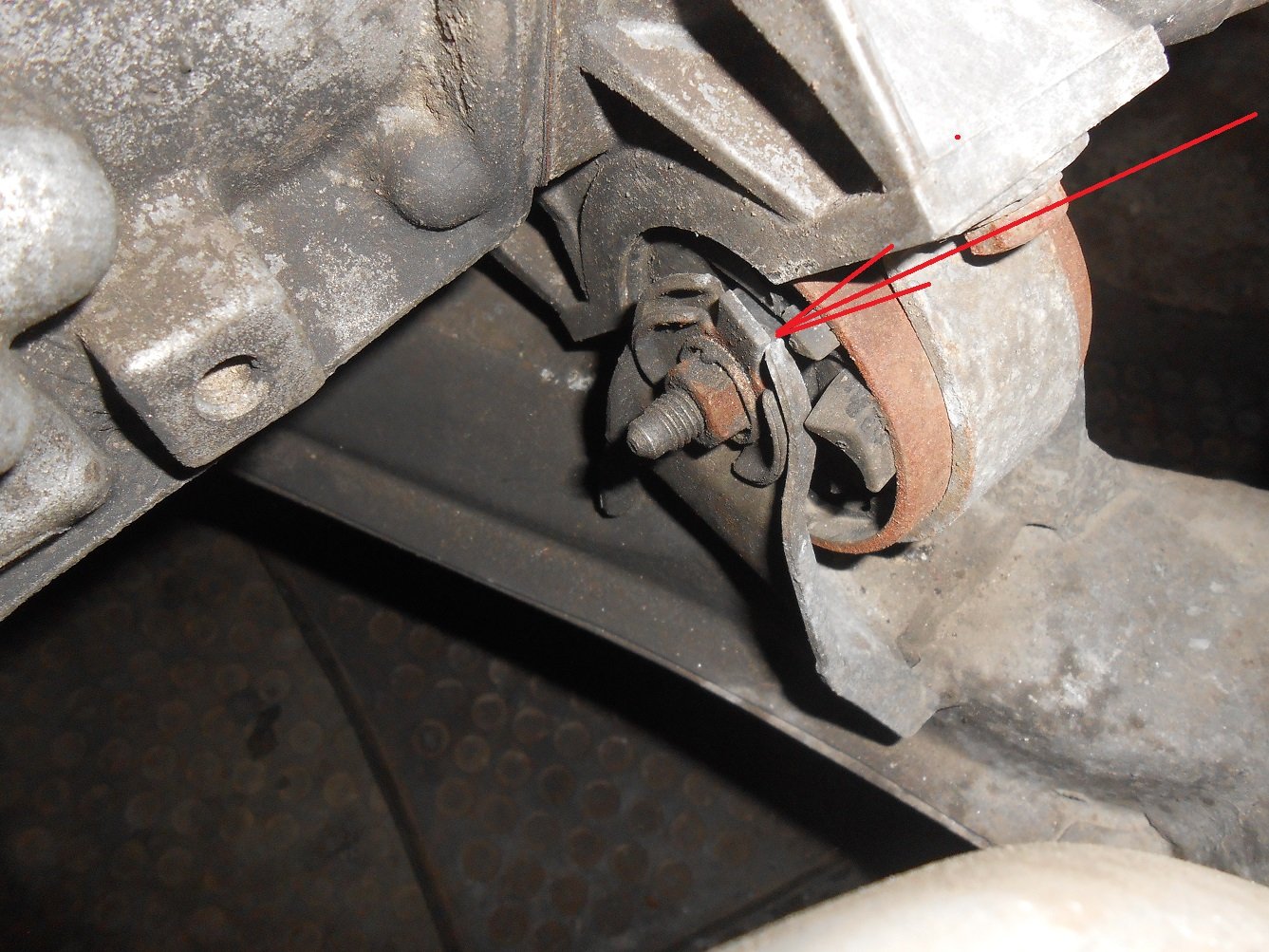

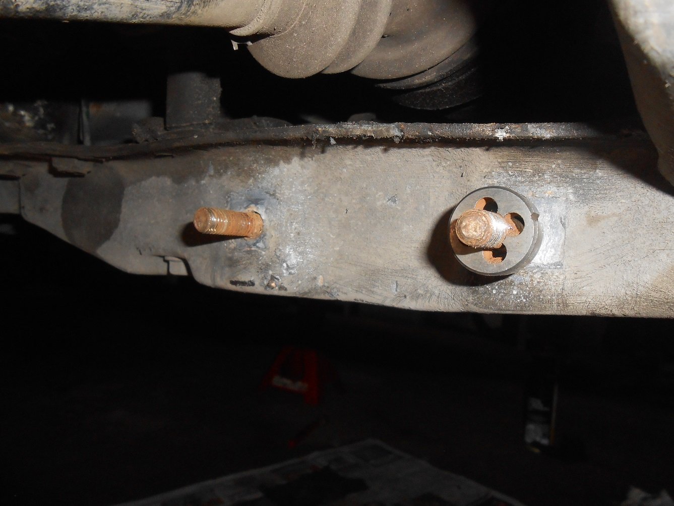

Men den dag start ikke for godt:
Typisk -

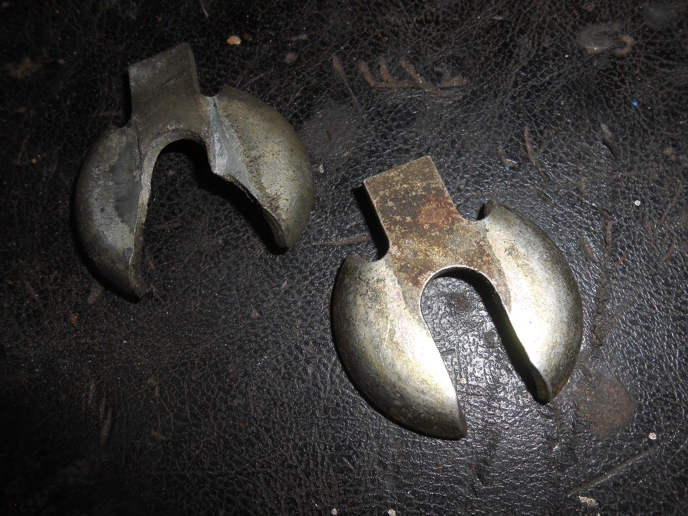

dette sker på begge sider 🤬
Men trods det dårlige humør -
så kan jeg da konstatere der er byttet ankerplader i begge sider 8)
Men humøret just den dag, ja det endte op i at arbejdet med bremserne -
det blev lavet uden billeder af det :oops:
(Sorry)
Det blev da heller ikke bedre af, at arbejdet med bytte af skiver etc etc -
ja det gjorde Nada for resultatet med ABS :evil:

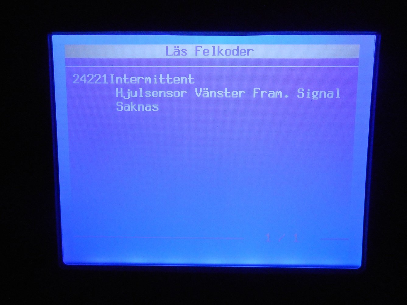

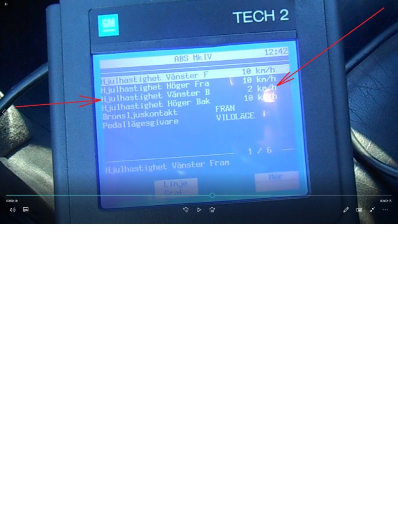

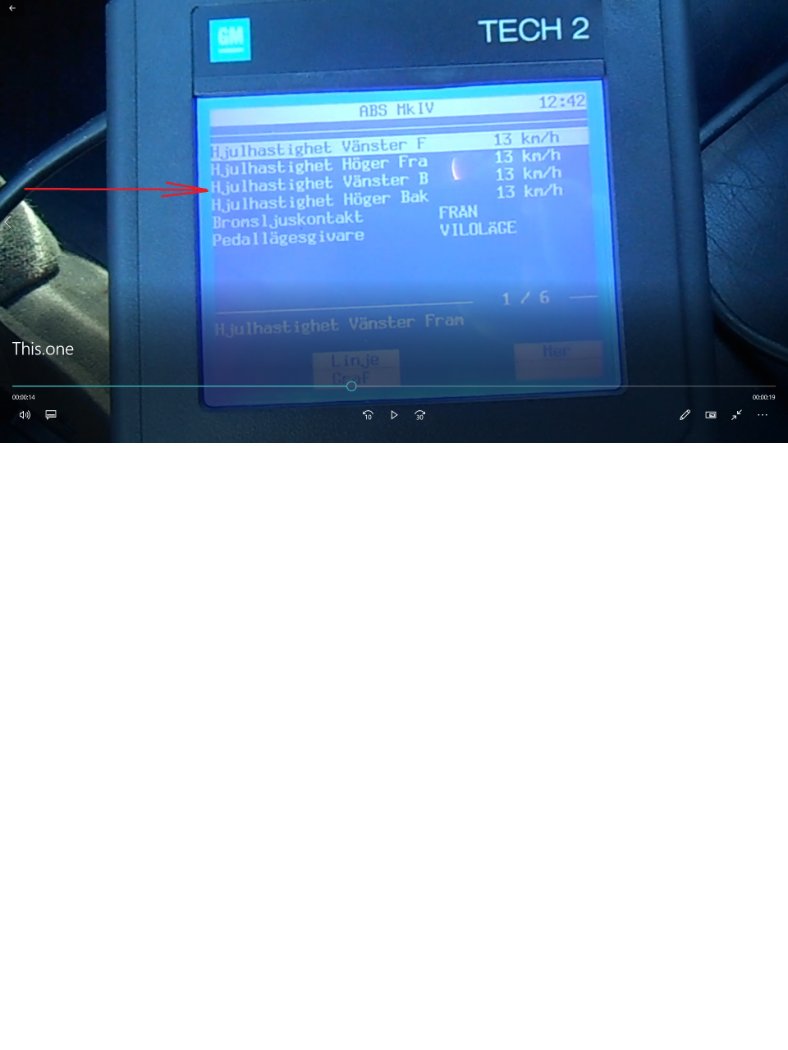

Kun en ting og gøre her, ind og hente Tech.2 -
og ja så fik jeg dette "svar" tilbage:

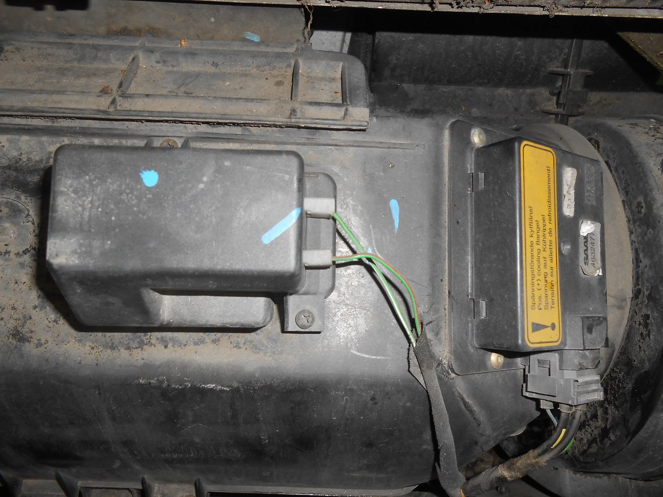

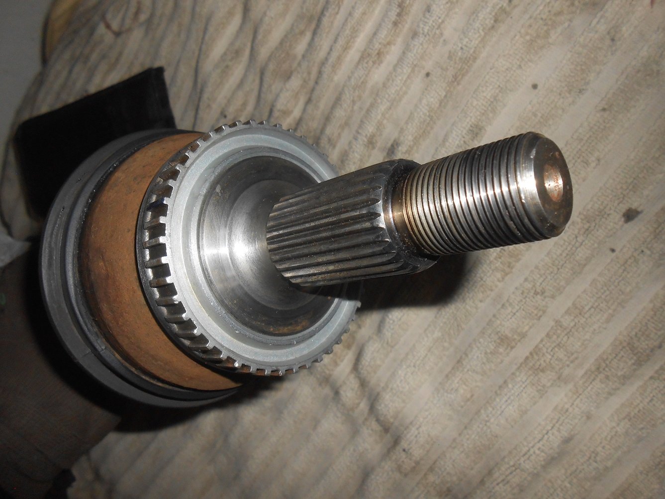

Lidt mysko, forrige ejer byttede alle 4 ABS givere, til nye for 2 år siden -
men jeg bestemmer mig så for at måle dem alle 4 op med multimeter.
Resultatet af det -
ser man her:
Her er ikke noget at komme efter -
de ligger alle 4 inden for det godkendte af hvad Saab skriver :roll:

Det er jo "Intermittent" og ledningen kan sagtens knække på 2 år hvis den ikke er fastgjort korrekt.
Det kan jo også være at den forrige ejer har sat uoriginale kinesiske følere i :(
Eller måske en sprængt tandkrans....
Sant nok, men så skulle det vel også "synes" når man måler med multimeter -
at man kan "provokere" ved at røre på ledning :roll:
Men nu sidder den helt korrekt, så der finder vi ikke fejlen.......

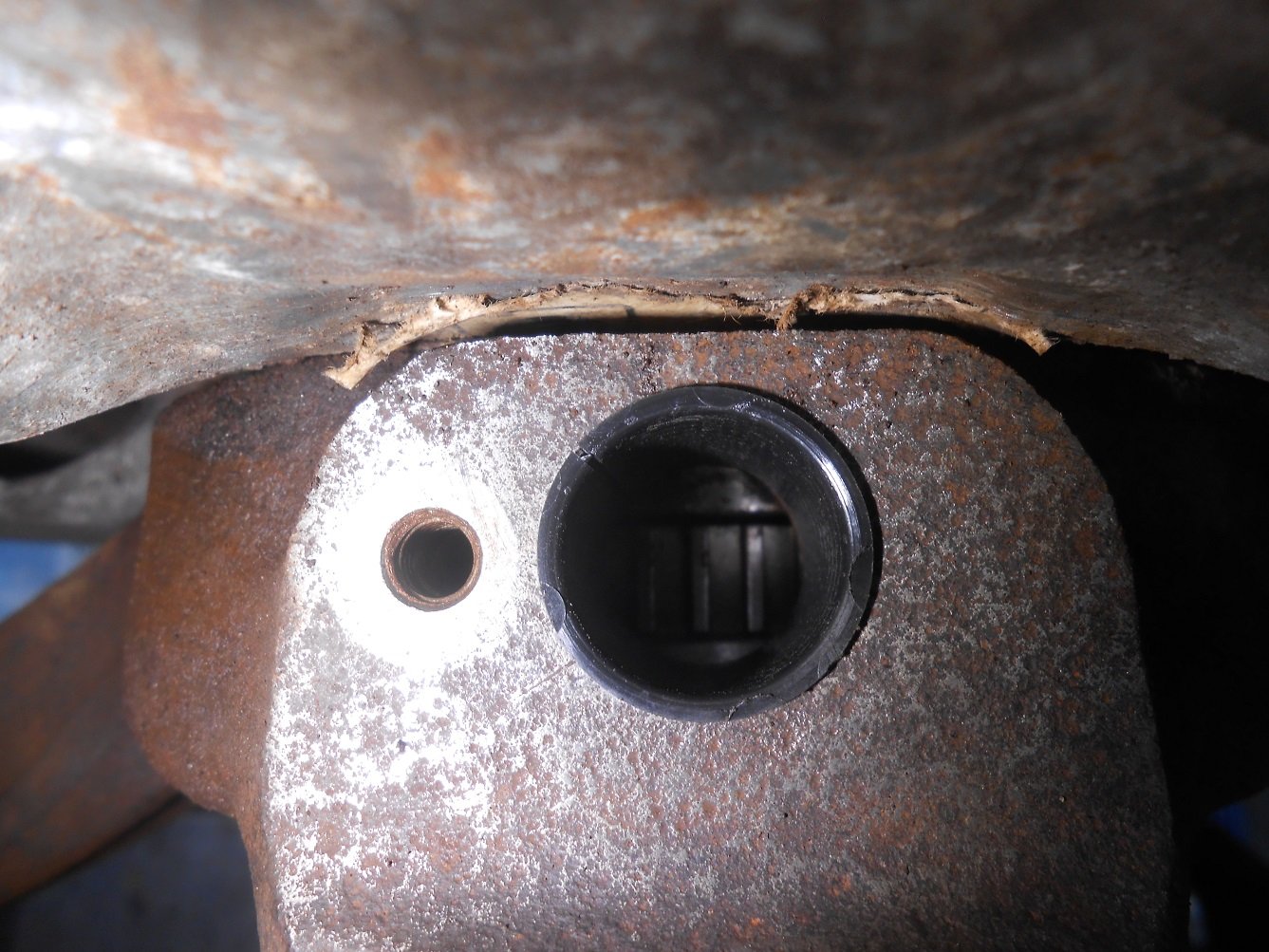

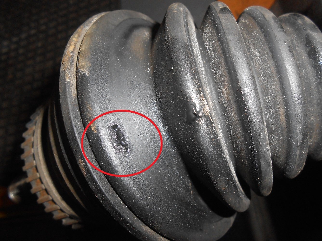

Carlsson skrev: ↑
5. mar 2020, 22:06
Den teori var jeg også lidt inde på -
så havde begge givere af for at "kigge ned"
Godt nok manglede der 1 stk plastic i den venstre side -
men det skulle vise sig at ikke gøre nogen forskel.
Historien her, den fortæller endnu ikke -
at forrige ejer også havde byttet begge drivknuder for 2 år siden :roll:
Så nej, der var ikke noget at komme efter -
andet end at skal bestille nogle nye dele til fortøj ser jeg 😂

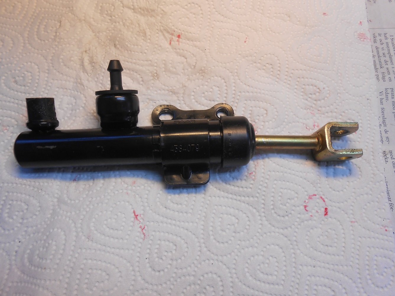

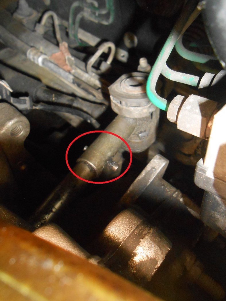

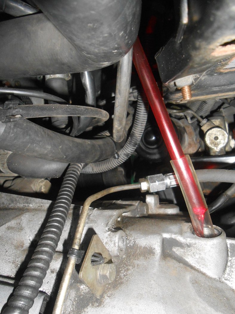

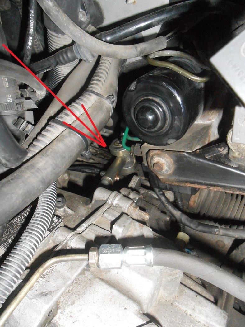

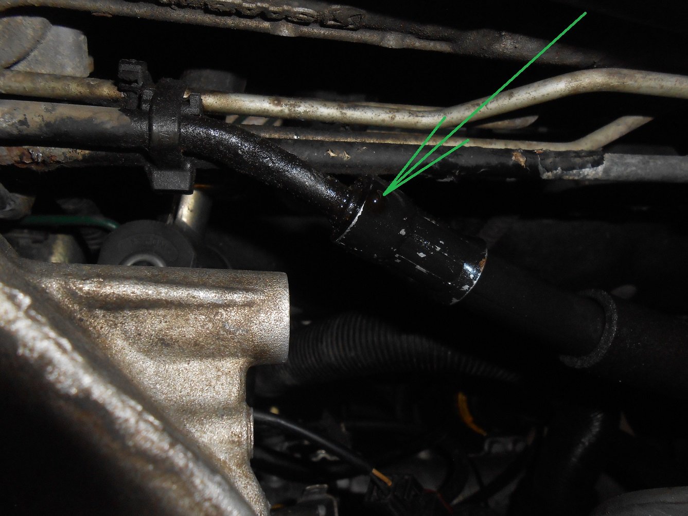

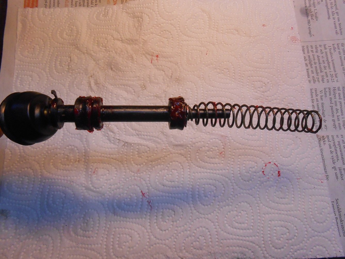

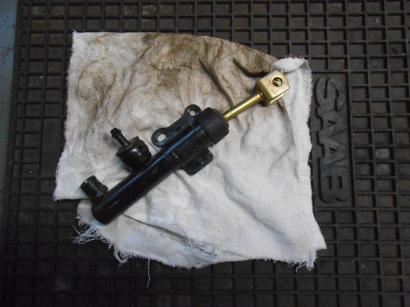

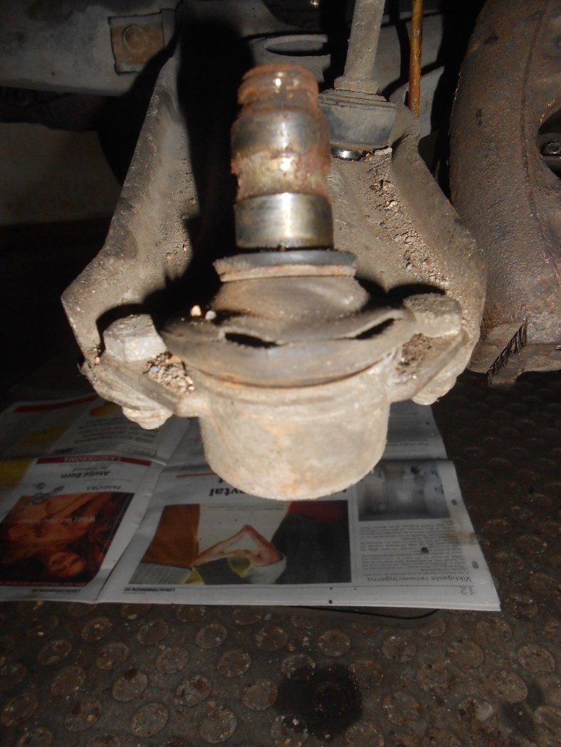

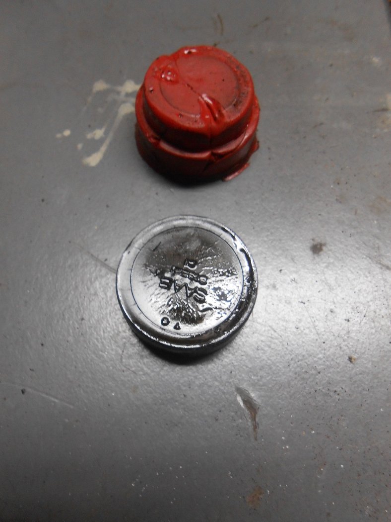

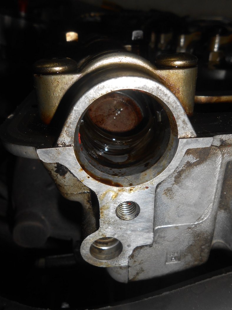

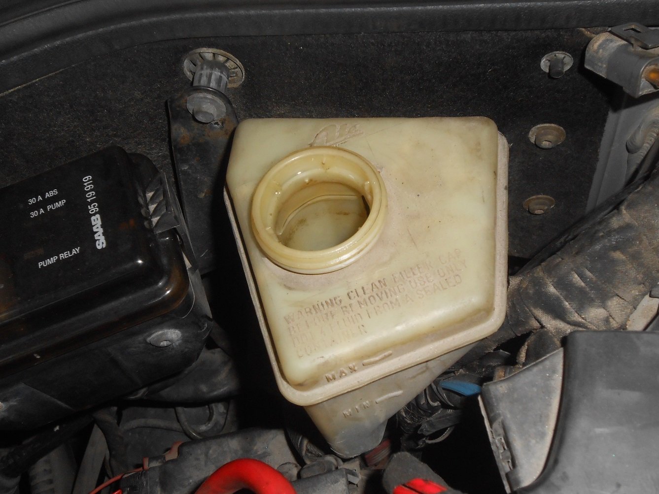

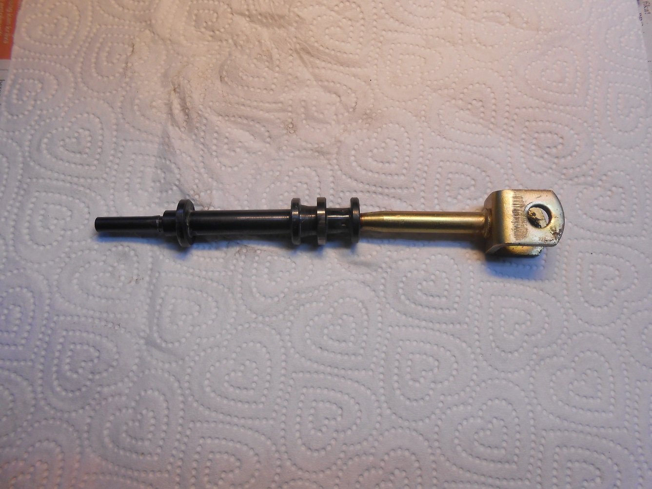

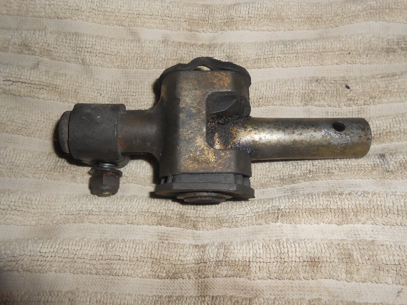

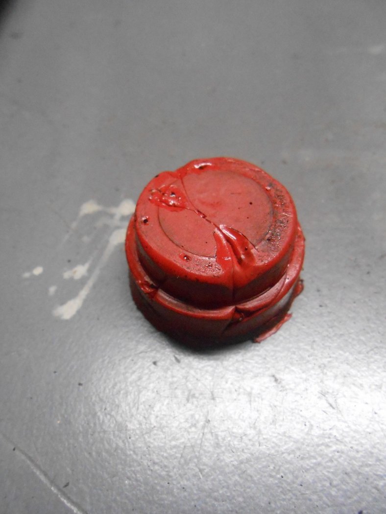

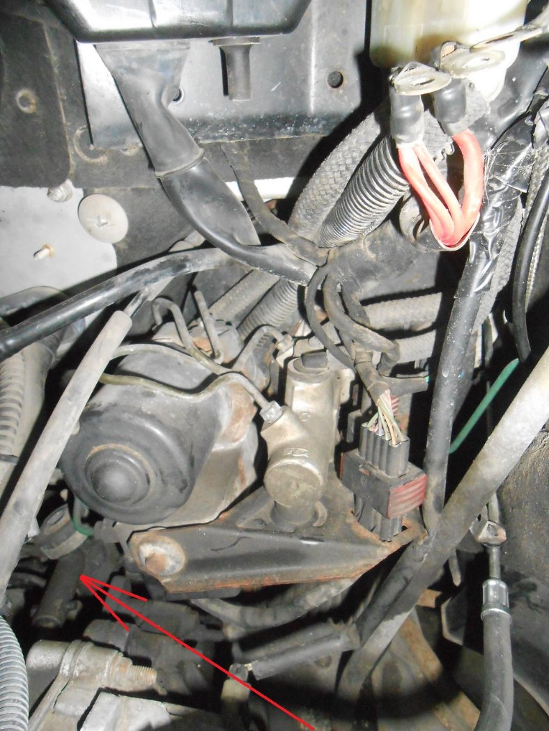

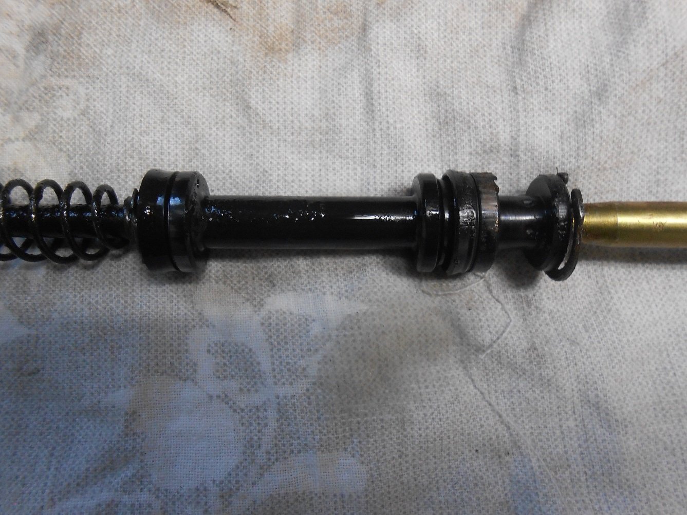

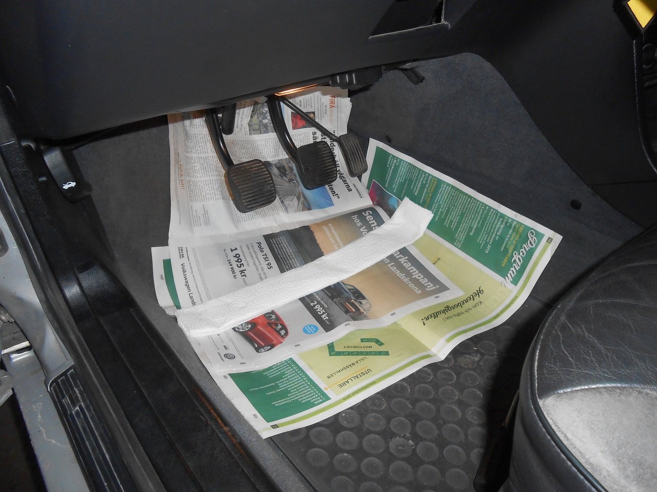

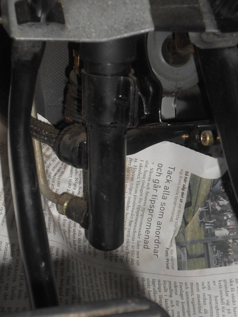

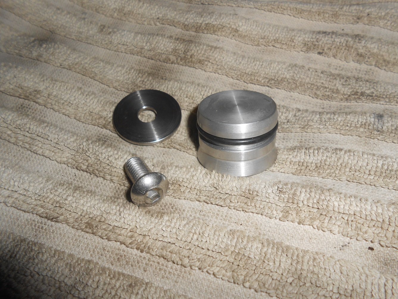

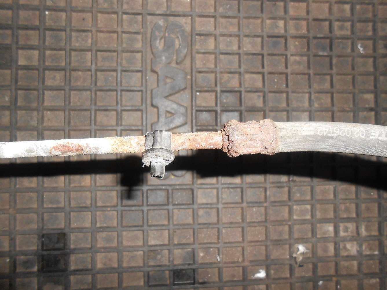

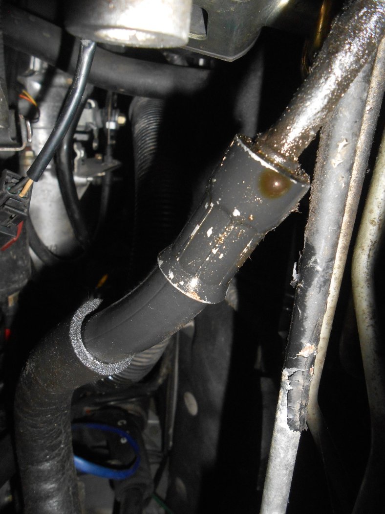

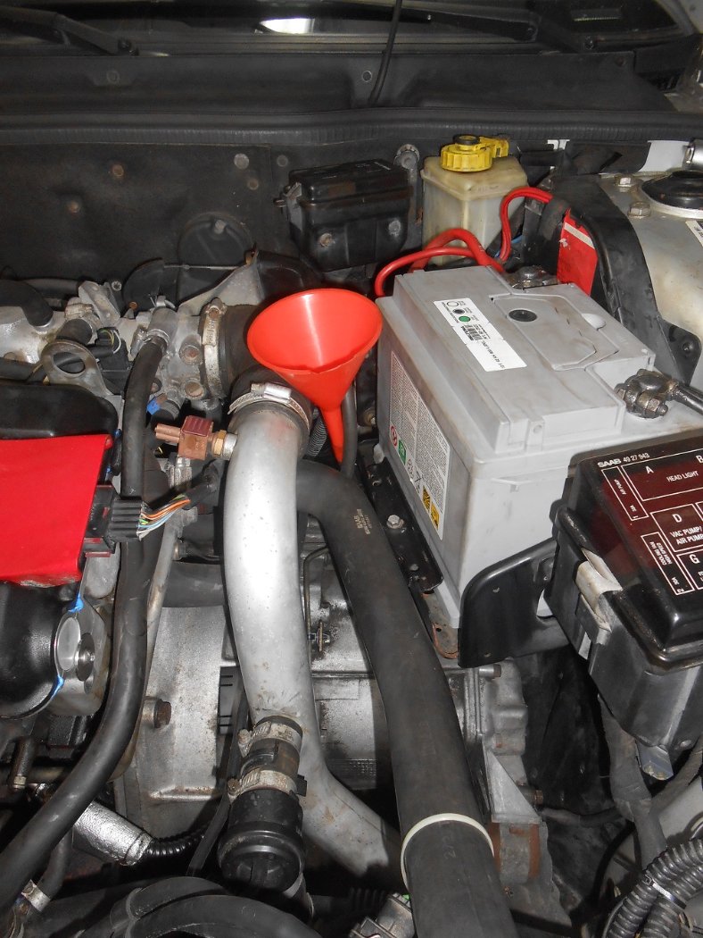

Så næste på "skema", bliver at renovere hovedcylinder til kobling:
Og den sidder godt gemt af vejen på en 9K:
Skal igang med 1 stk "slange" samt 1 stk "rør"
Jeg har lagt plasticposer og masser af aviser ud på gulvet -
det plejer at grise godt sådan noget her :roll:

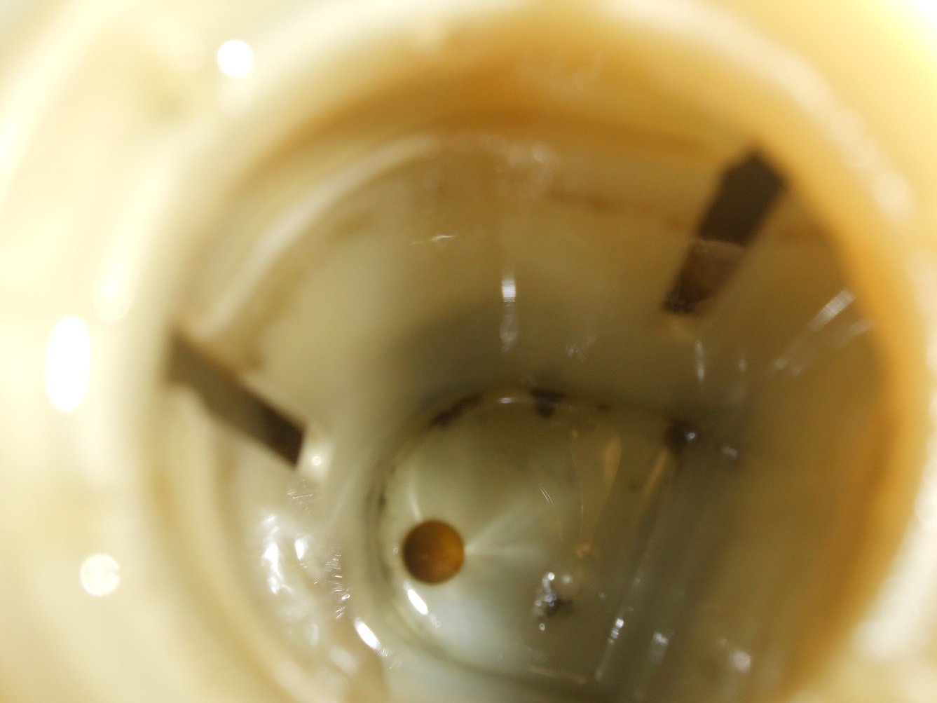

Så vi skal lige have tømt beholder her:
Helt ned, så det suger man bedst op :)

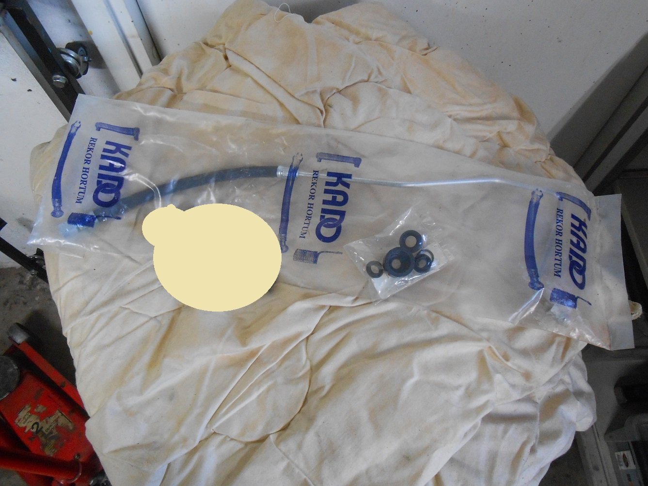

Her har vi så nogle af delene der skal arbejdes med -
1 stk renoveringssats men også et helt nyt "rør/slange" :D
Og der fik vi så Cyl demonteret og klar for "operationen"
Og jo, den fungerede da okey -
men det var nok ikke nogen dum ide at give den en overhauling :)
Består endelig ikke af så mange dele:
En rengøring på det:
På med de nye pakninger, samt godt med det røde "fedt" på
Og "vupti" -
så var den samlet igen :)

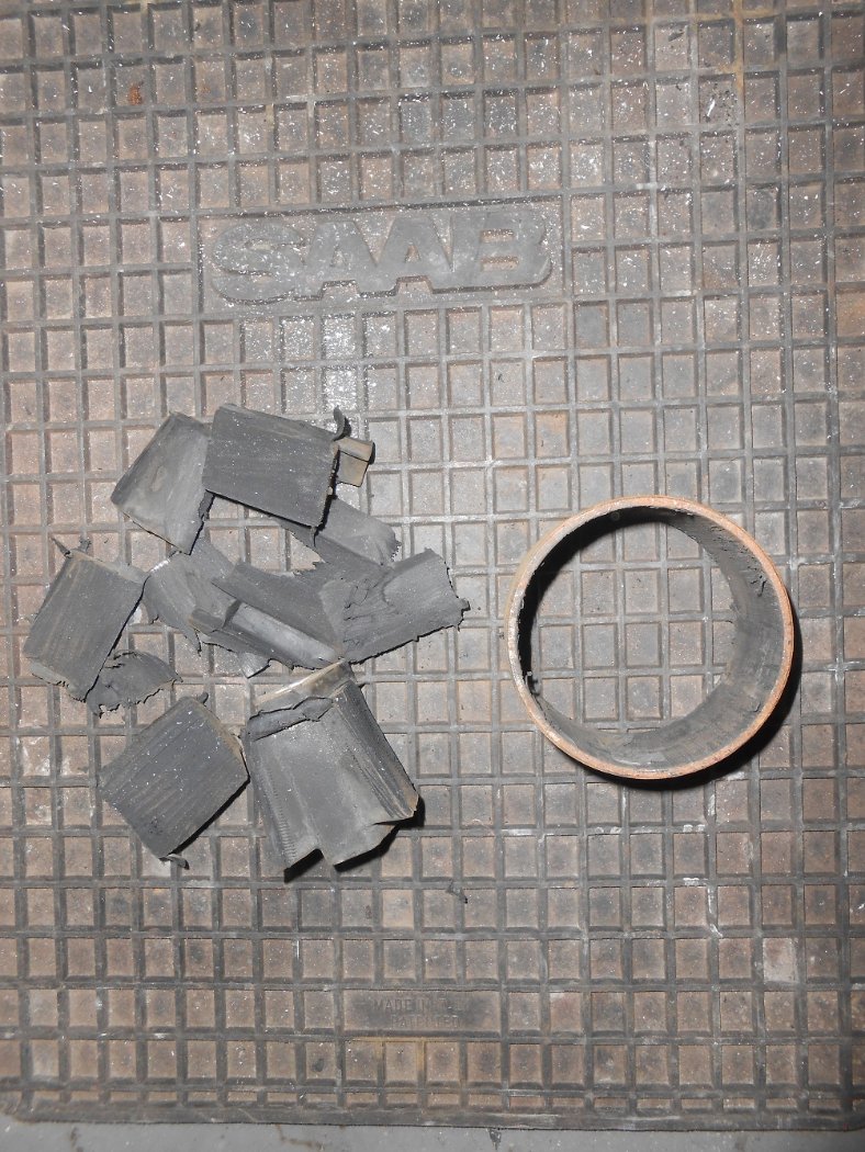

Og just det gamle "rør/slange":
Ja det må man da -
give forrige ejer "credit's" for at have skænket en tanke :roll:

Prøv at rense/kontrollere stikket på styringen til Abs modulet.
Er de muligt at bytte rundt på sensorene fra højre til venstre, for så kan du udelukke en dårlig sensor.
Et multimeter når man måler ohm er meget dårligt til at finde lednings fejl, der skal bare være en intakt tråd i ledningen, og alt viser ok.
Man bliver nød til at måle spændings tabet.

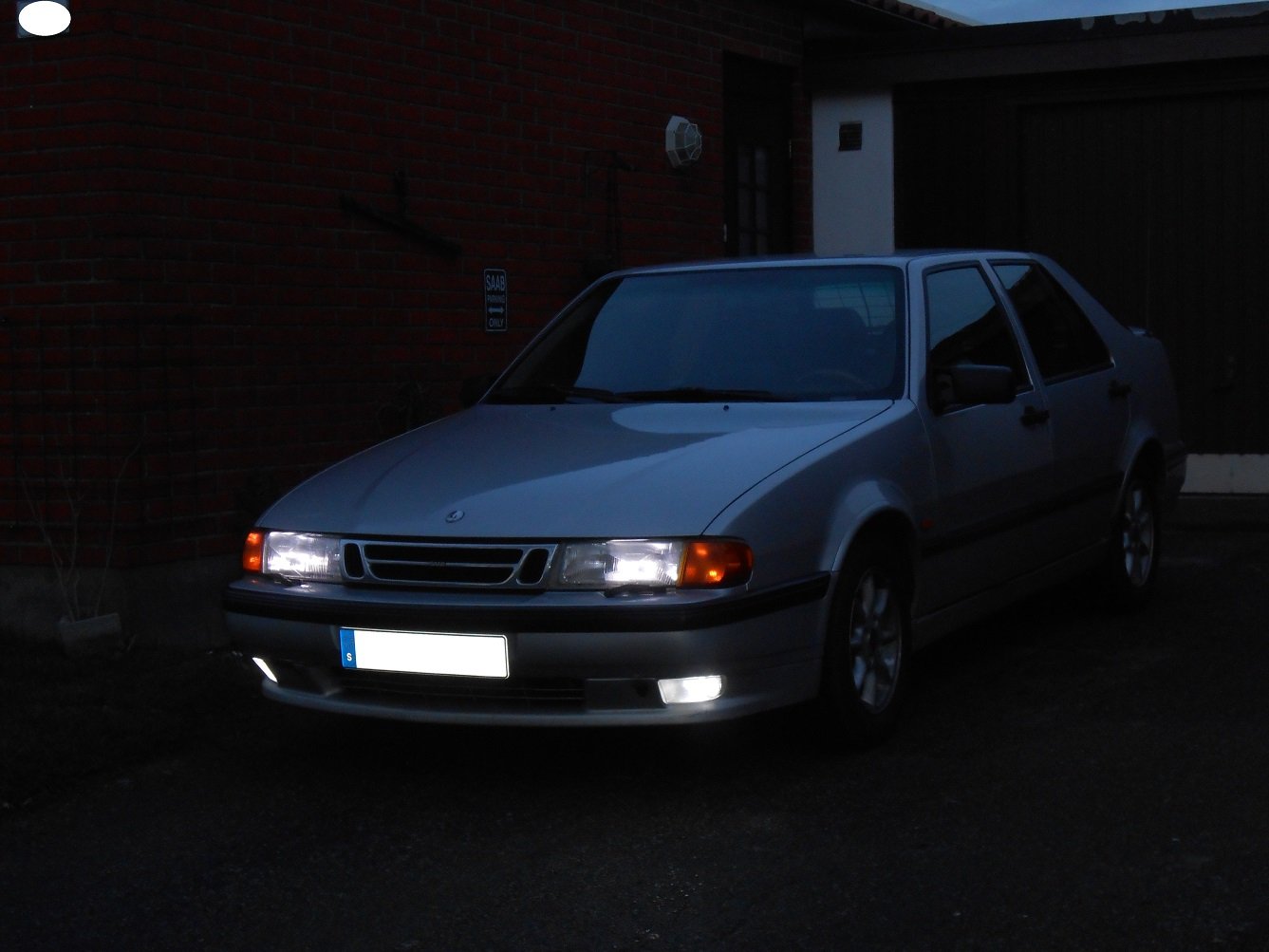

Med hensyn til LED-lys:
Belysningen lader da meget at ønske:
Men da heller ikke så mærkeligt -
når man ser resultatet at det som sidder monteret :roll:
Sørme godt, at man haver "bedre brugt" på lager -
og her sammen med den ny LED pære :D
Og nu ser det da straks så meget bedre ud -
man kan se forskel om ikke andet 8)
De gamle "rester"
Og det nye fine/dejlige resultat :)
Ser da bare så godt "oplyst" ud :wink:
Det er jo lidt unfair at sammenligne nye LED med gamle, sortsværtede pinolpærer, og mit spørgsmål er dels, om de nye spreder lyset ordentligt, og dels, om de er tilpas afdæmpede (og, hvis ja, hvad det er for nogen)? Jeg skal ikke dømme ud fra billeder, da et kamera jo ikke kan vise det helt, som øjet ser det. Jeg spørger, fordi jeg har set så mange eksempler på nummerpladelys, der giver to blændende hvide striber på nummerpladen, så man kun kan læse lige det, der er i striberne. Det samme gælder for nogle bag-, bremse og blinklys, der giver et meget kraftigt lys på en lille overflade. Og det er jo synd, når originalen (bortset fra baklyset) faktisk lyser suverænt og behageligt fra store lysflader.

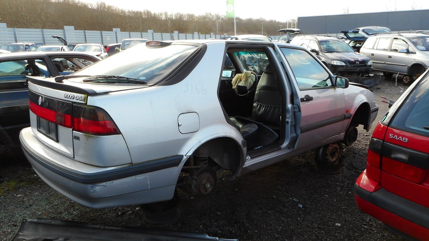

Se, altså herover i det svenske, ja der kan vi faktisk aktivt "Følge med i" -
hvad der kommer in/dukker op på diverse "ophuggere" :)
Og så er vi her, hvor det pludselig sker -

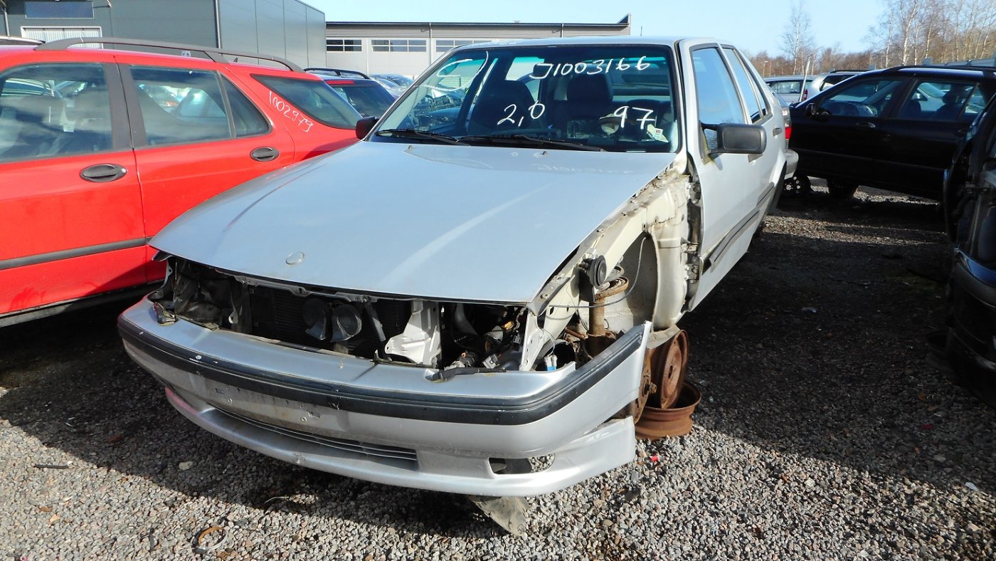

at der på "Delplocken" i Helsingborg dukker en 9K 1997 A50 op :o
Forrige uge, i fredags d.6 Marts, så kan man se disse billeder her:
Står at den har kørt 135.000 Km :shock:
Man tænker at, de først har taget fejl -
og det skulle være 235.000 Km :)
Men nej, den var sq god nok -
der stod 135.000 Km på speedometer :oops:

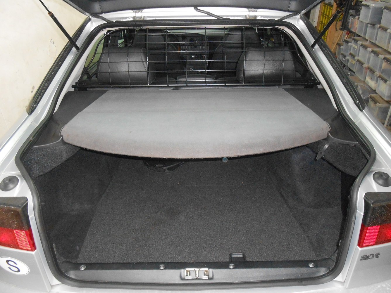

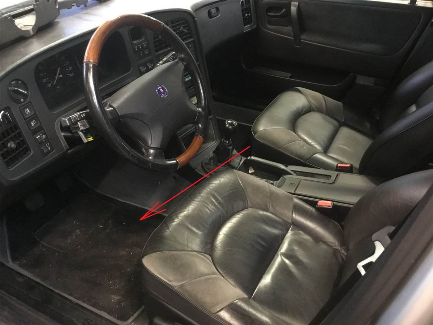

Siste af 3 billeder, der plejer at være på stuen:
Og kigger man rigtigt nøje -
så ser man frække stofmåtter :D
Nåja, det her ser jeg først sent fredag aften efter lukketid -
så tænker at, den er nok allerede "slagtet" på de fine/gode dele :(

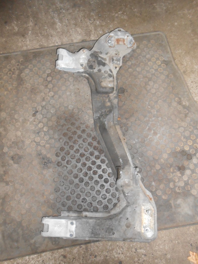

I går Tirsdag, ja så kom Claus over på "visit" -
så vi tog vores stadard tur forbi diverse ophuggere, også denne her oppe i Helsingborg.
Døm om ikke, denne 9 K den har stået helt urørt over hele weekend -
men også frem til denne Tirsdag da Claus og jeg kommer "forbi" :shock:
Tro det eller ej -
de der stofmåtter, de låg stadievæk i bilen :D
Så dem lagde jeg beslag på direkte -
Claus har "beige" stue i sin 9 K, så dem kunne han alligevel ikke bruge :lol:

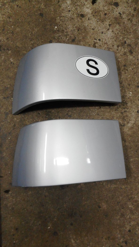

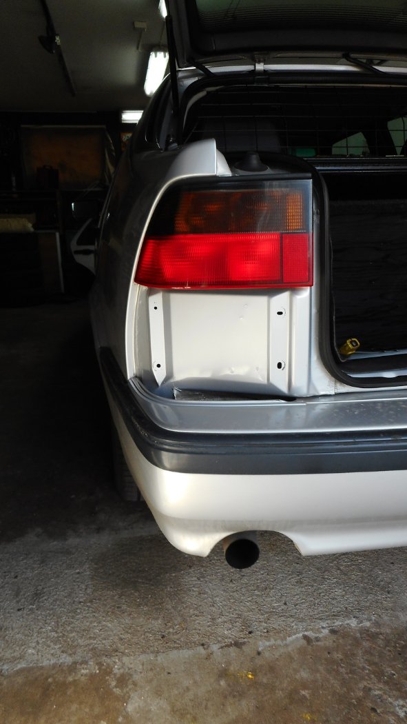

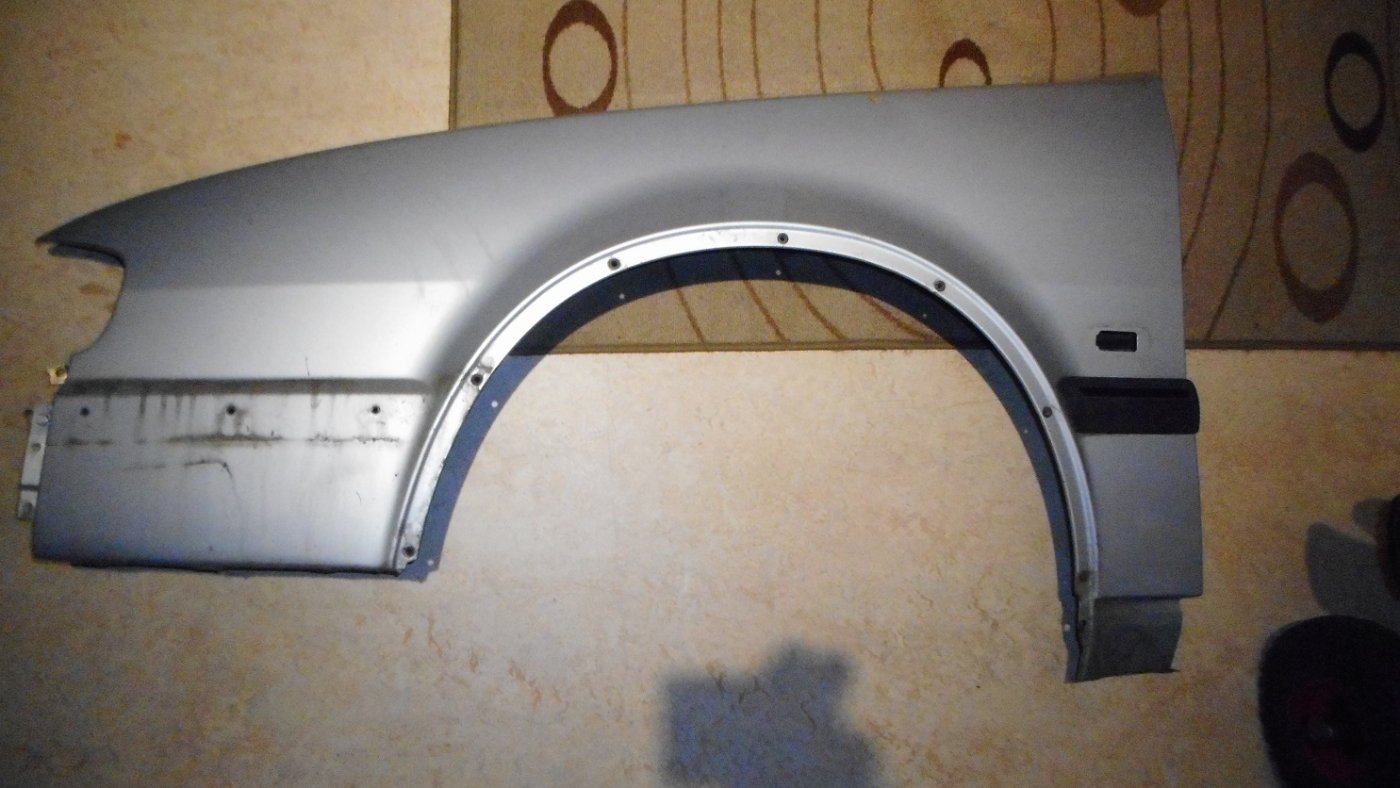

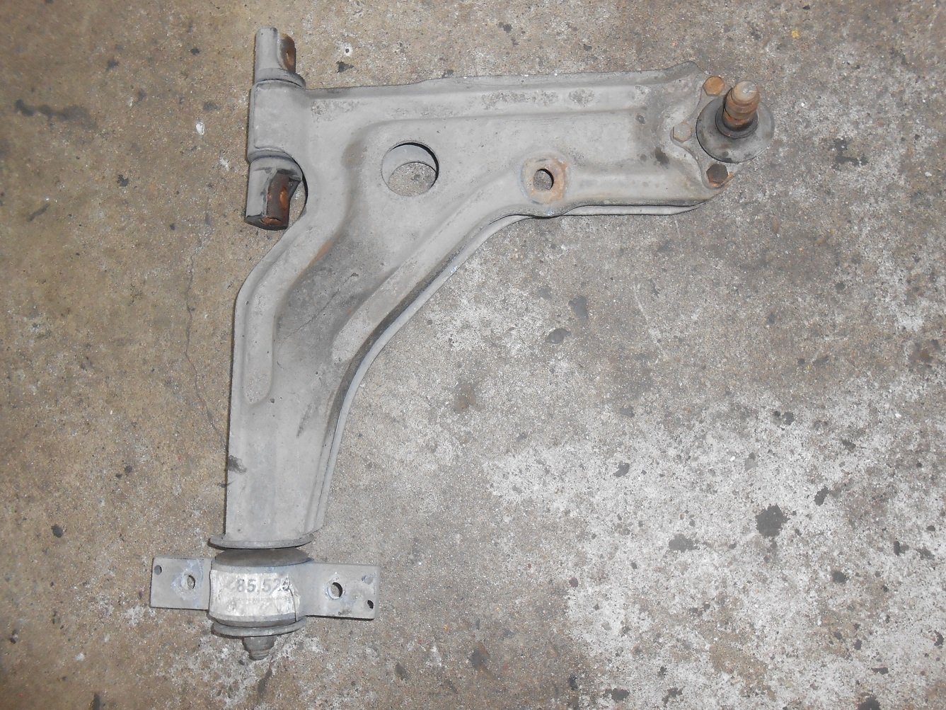

Men da Cego også er i samme #247 som denne her -
ja så tog Jeg også den venstre forskærm, den var/er i betydligt bedre stand end min egen:
Tågelygten i samme side var i rigtig fin stand -
så den fik Claus med hjem :)
Senere under samme aften, da vi spiste Pizza -
så diskuterede vi, om ikke jeg skulle køre op i dag og tage hele stuen ud :)
Men, da jeg i dag ankom 20 min efter de åbnede -
ja så var ikke kun førestol væk, men også konsol til viskere som Claus gerne ville have :(
Men men, Claus behøvede også ny/anden "gearknop" -
så den tog jeg med hjem/retur:

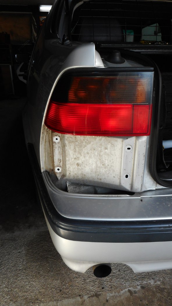

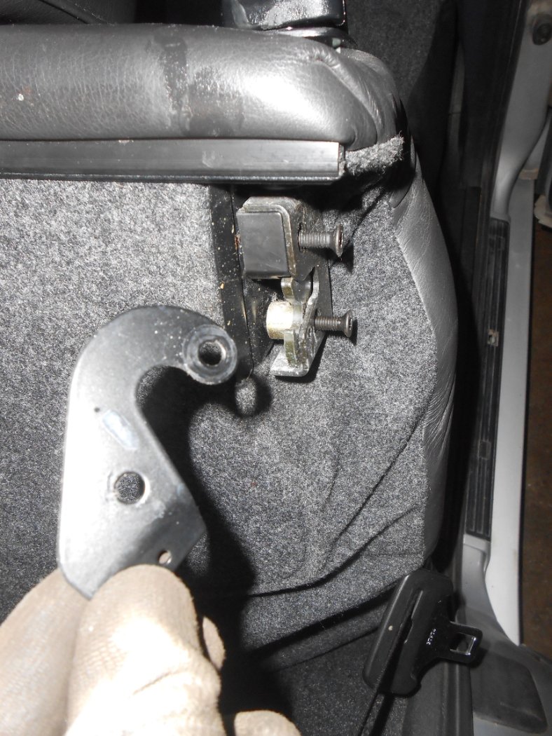

Men jeg kunne heller ikke dy mig for, at demontere højre bagdør:
Mener bare, at en 100% helt komplet og rustfri bagdør i samme #247 som Cego -
for 650:- Sek:
Det er sq for dumt til at ikke bytte -
så slipper jeg denne her Bule" i fremtiden 8)

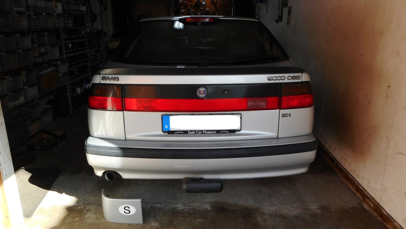

Og netop i dag, så kunne jeg bare ikke dy mig for -
at "fjerne" dette dumme/åndsvage S - märke her:
Det fylder ikke længere sin "funktion" -
dersom at de nye EU nummerplader er mærket et lands symbol :roll:
At have 2 stk S symboler er bare lidt for fjollet -
så der var kun et alternativ her.
Nemlig at gå i "krig" her -
og efter 4 møtrikker :)
Efter en lettere rengøring:
Den gamle og den "ny"
Og med den "ny" på plads:
Ja så begynder det da virklig at ligne noget 8)

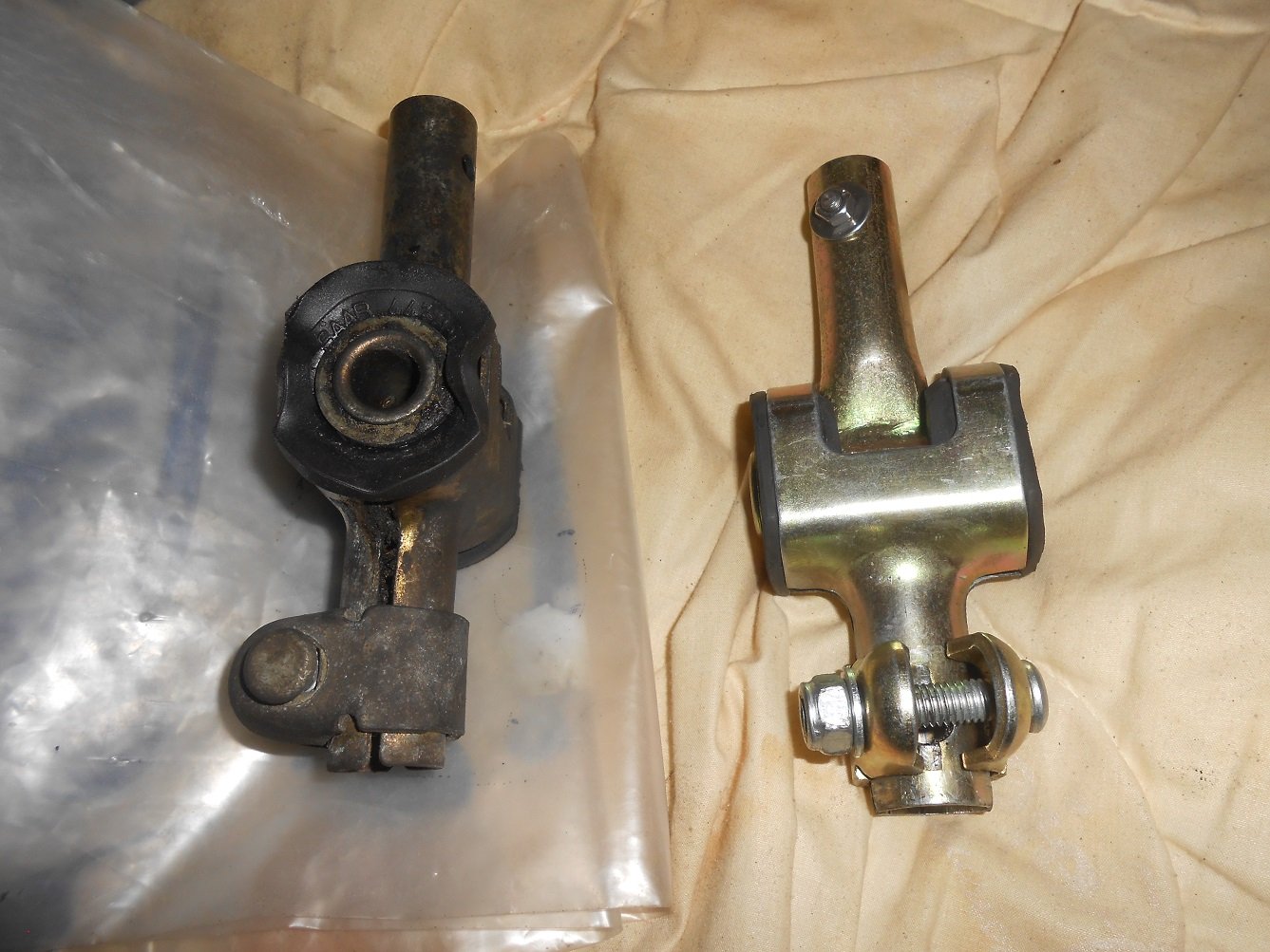

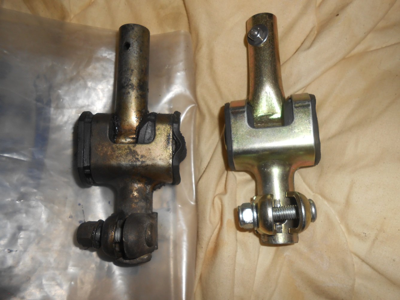

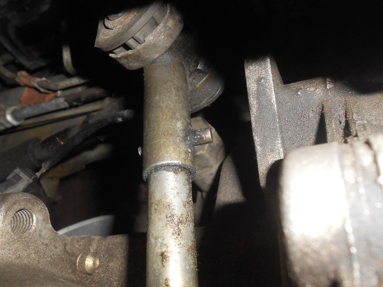

Efter at have renoveret kobling's cylinder -
ja så blev det også tid til at skifte/bytte selve "knuden" ude ved gearskifterlænkage.
Den fik jeg også med til tøsen 8)
Med batteri og "hylde" til ditto demonteret -
så er det noget lettere at komme til:
Og helt her nede i det dunkle -
der gemmer den sig :D
Vel dernede, så søgte jeg også evt defekter -
på ABS, men der vara "nada - intet" at se........
Den nye som ligger her klar til montering :)

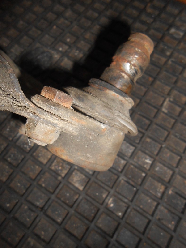

Så blev det tid til at finde spec værktøj frem:
Fordi selv en 9K har samme type af "konisk - pind" -
som man også finder på OG 900 :wink:
Efter en let omgang -
ja så gav den op og smuttede den af :D
Ny vs gammel:
Der var vist noget om snakken -
da forrige ejer ville havde den skiftet :roll:
Men nu er den byttet -
skinner som katteskit i måneskind der nede :lol:
Man afslutter med at justere lænkage, dette gøres ved at lægge 3'e gear "i" -
låse med en sprint/dorn der inde og så spænde det ydre fast :)

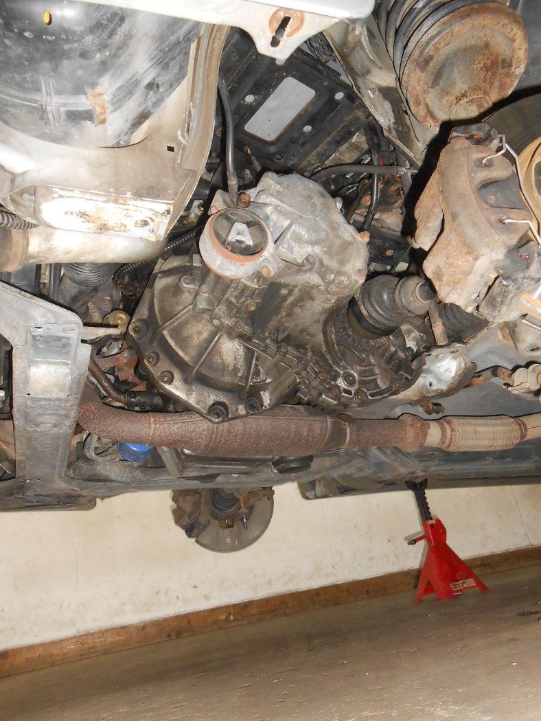

Re: "Cego" 1 stk 1997 9K A50 4 free
16. mar 2020, 00:39
Efter dette arbejde, ja hvad passer ikke bedre -
end at også lige skifte olie på gearkasse.
Fik fortalt af forrige ejer, at han allerede havde -
"konverteret" til den nyere olie fra 2002 på tøsen :)
Ikke bare det, men det var heller så længe siden det siste skift af den.
Nu er den jo slet ikke dyr den olie, og da heller ikke fordi den er besværlig at skifte eller -
at jeg ikke stoler på hvad han fortæller.
Men, det er for mig bare sådan en slags 0'er på en ny start med en ny bil -
så ved jeg at det er lavet, og hvordan det skal passes framover :roll:
Jeg fik olie'en med den siste pakke fra SSK:
Ikke bare olie, men også det fine dejlige -
obligatoriske "slik" :D
(Ja de "nusser" godt med os på lager gør de)
Efter aftapning -
så er det påfyldning:
Man må da sige at en 9K er meget "servicevenlig" med dette 8)

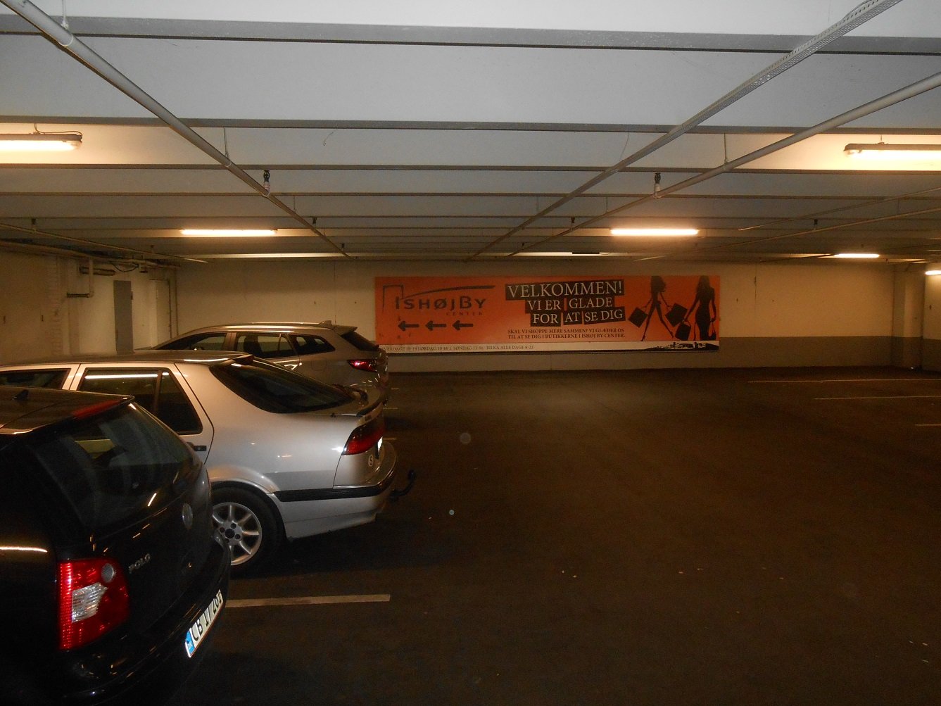

på en tur over til den danske sammen med min mor.
Det var nemlig blevet tid til at fylde køler/fryser igen :P
Vi kunne dog hurtig konstatere -
at der var virklig ikke mange 9K'ere ud at køre i DK den dag :roll:
(Vi skriver Torsdag 5. Dec 2019 her)
Park.kælderen Bilka Ishøj -
så ser man let hvor man har parkeret:
Sådan en 9K "ligner" ikke nogen anden bil som de fleste gør idag :)

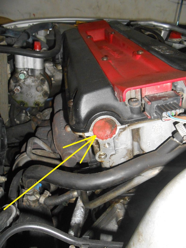

19. mar 2020, 16:50

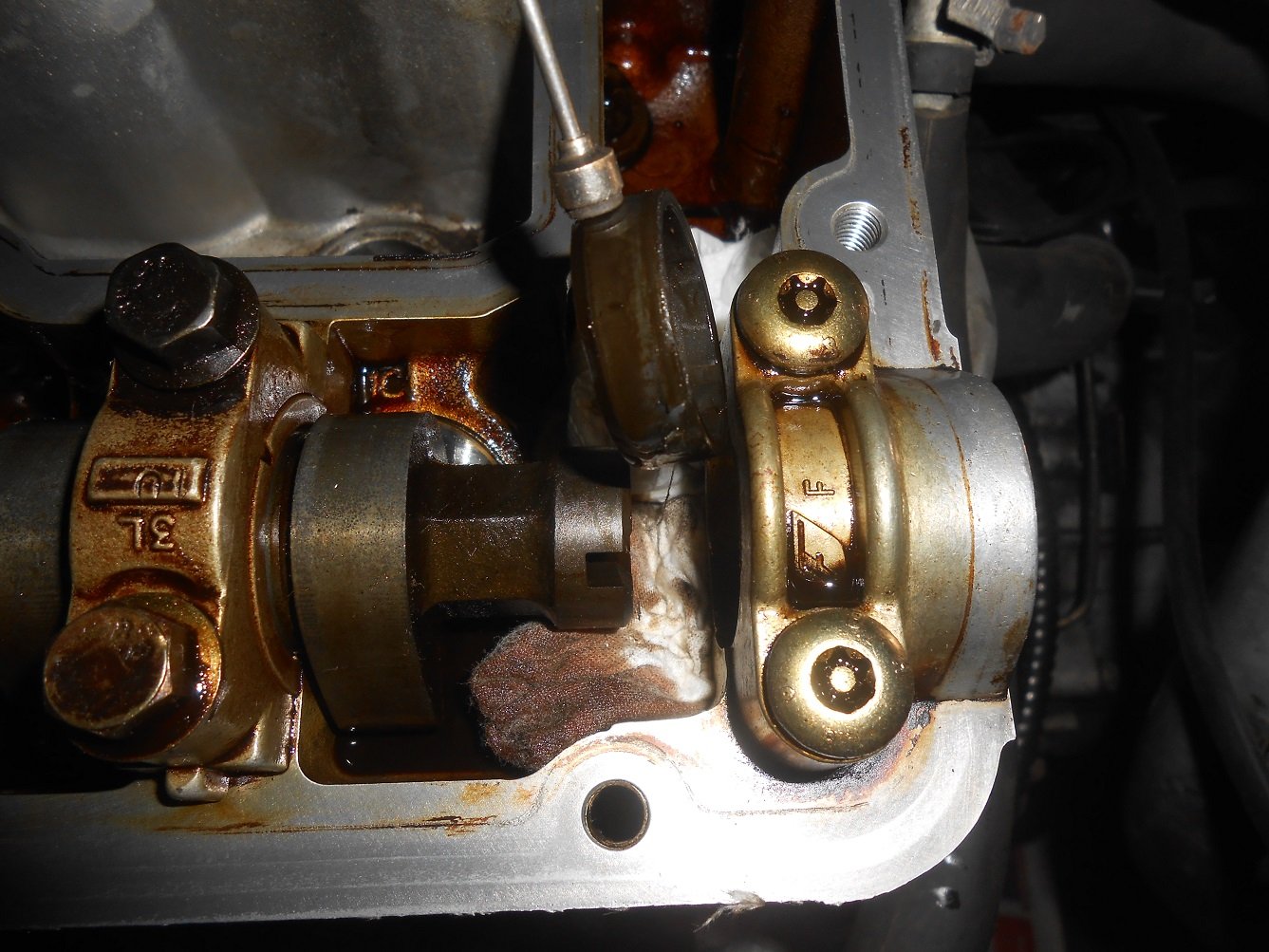

:D Vi "dykker" endnu en gang ned i "pannrummet " :)
Det her ser ærligt talt, ikke så godt ud :roll:

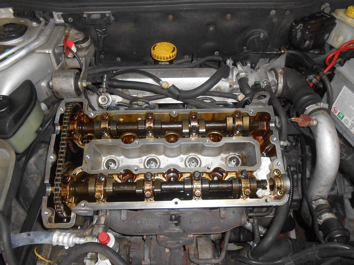

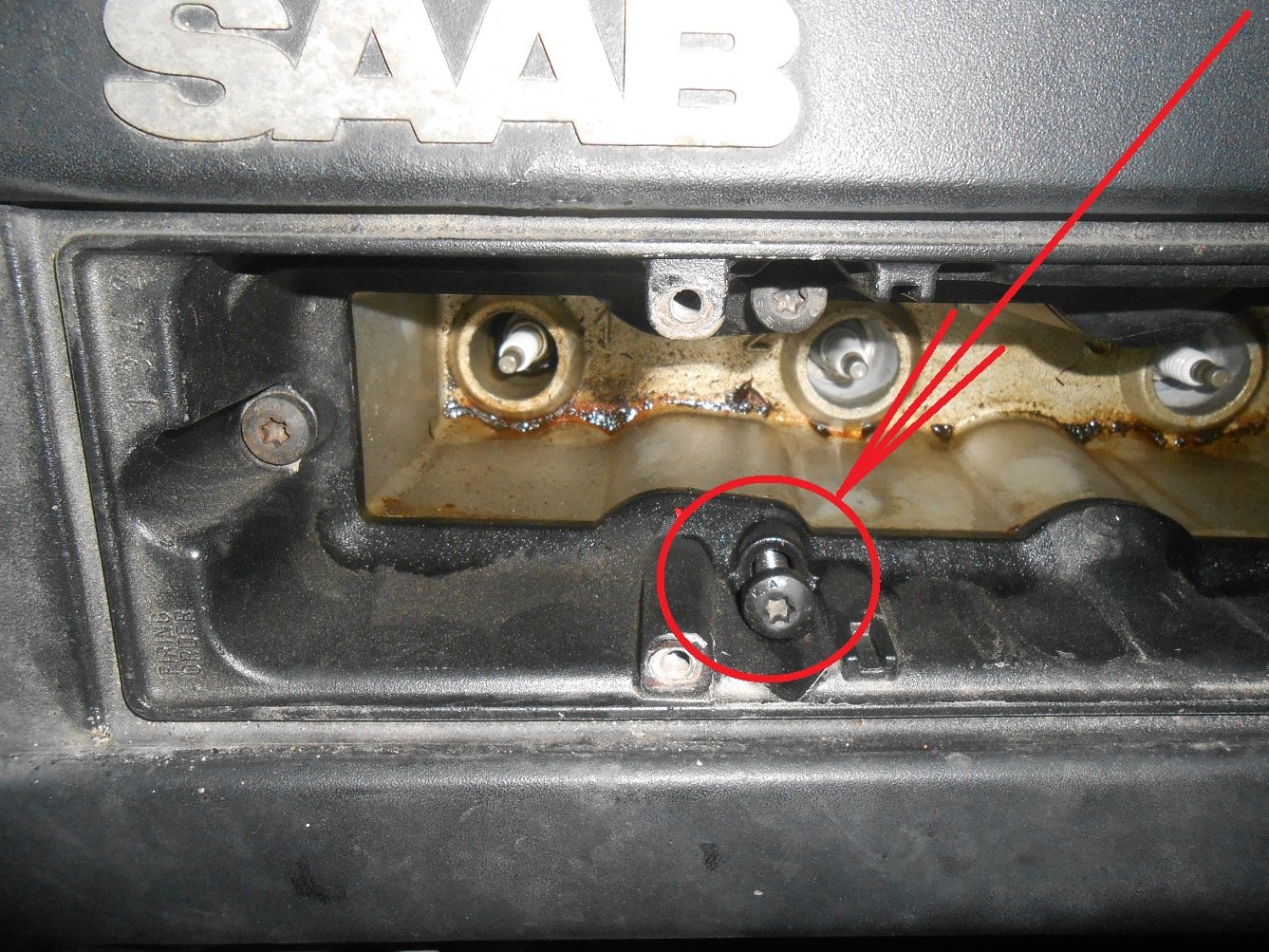

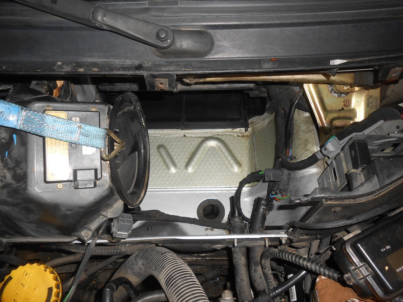

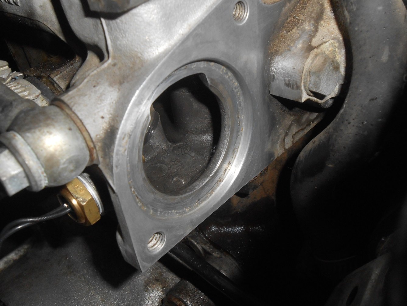

Så der skal vi lige have ventilkåben af -
den sveder alligevel lidt, så det blir lidt alá 2 fluer i et smæk :wink:
Men se lige her, på en af skruerne :shock:

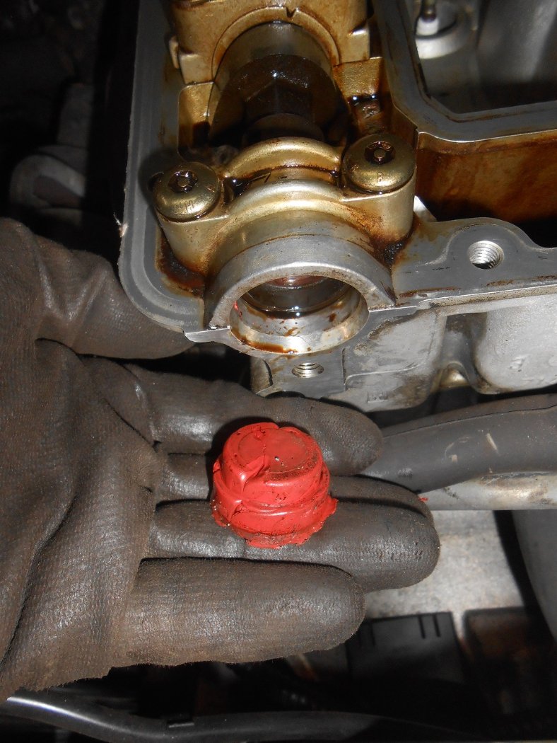

Nåja, en mindre at arbejde med og her fik vi så ventilkåben af -
ser ikke så tosset ud efter 23 år og 240.000 kørte Km:

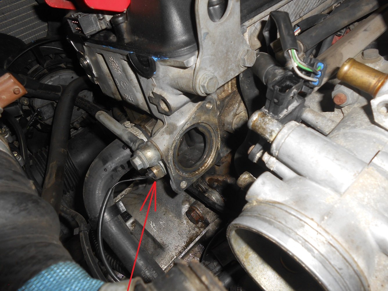

Hvad er det så lige der skal arbejdes med her....
Jo det er gammel silicone :roll:
Hyggelig "afstøbning" :lol:
Det er efterhånden ved at være noget af en std fejl -
med lækage på/ved den "plugg"
Så den slår vi bare "igennem"
Men lige for at være på den sikre side, så lægger vi papir/stof som en "stopper" -
da den ikke gerne skulle falde længere ned i motor :roll:
Lige til at "fiske" op:
Og her ligger de så begge 2:

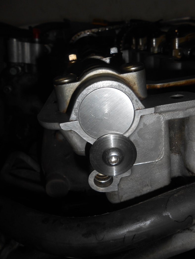

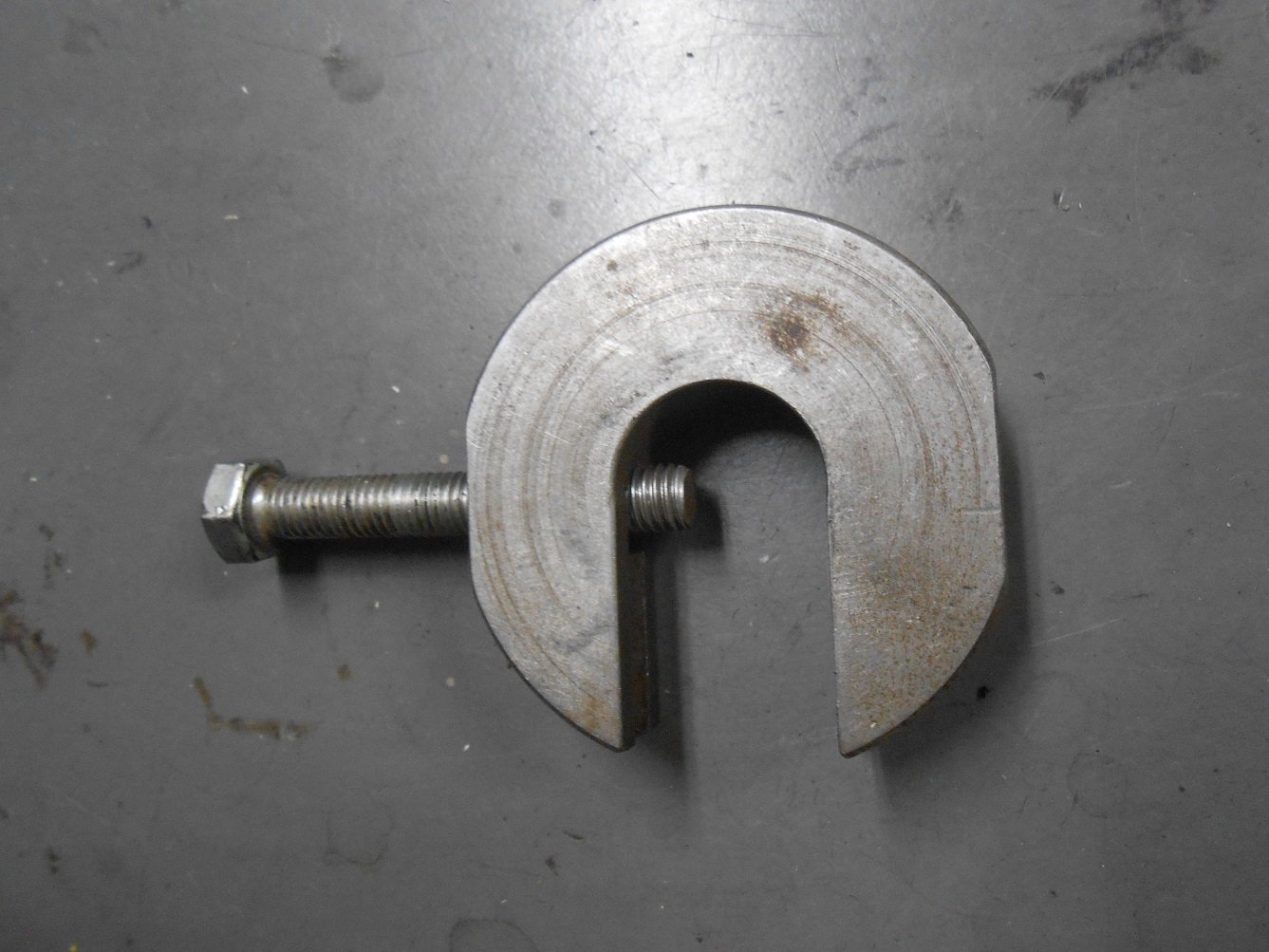

Der er en gut i Eslöv som fiksede dette problem på en af sine egen biler -
det lagde han så op i sin egen projekttråd, og fik en mega response på det :shock:
Sådan her ser hans løsning ud -
Han har helt enkelt drejet sådan noget af :)
Nu ved jeg godt man kan handle den "plugg" jeg lige har slået ud -
samt at der findes en org løsning fra Saab på de tidl modeller....
Men denne her kan jeg bare godt lide :)
At jeg så allerede har byttet på 2 andre Saab's -
det gør det ikke mindre sjovt/dejligt 8)

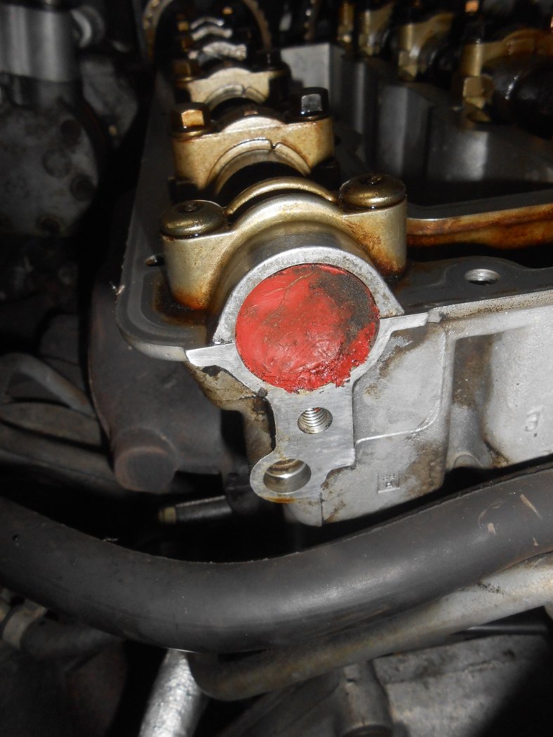

Med den på plads, til til ny pakning -
samt også 4 nye "rør" inden kasetten skal på igen :)
Endnu en ting at krydse fra "to do list'en" 8)
19. mar 2020, 21:13
Fint arbejde :-)
Den skal nok blive flot den Saab 9000
Smart prop i topstykket.
Dem Saab laver bliver utætte over tid..
20. mar 2020, 13:42
viking skrev: ↑
19. mar 2020, 21:13
Fint arbejde :-)
Pænt tak :)
viking skrev: ↑
19. mar 2020, 21:13
Tøsen bliver som en 9K der i dag, er gået i "pension" -
d v s hun er ikke længere en "daily driver" :P

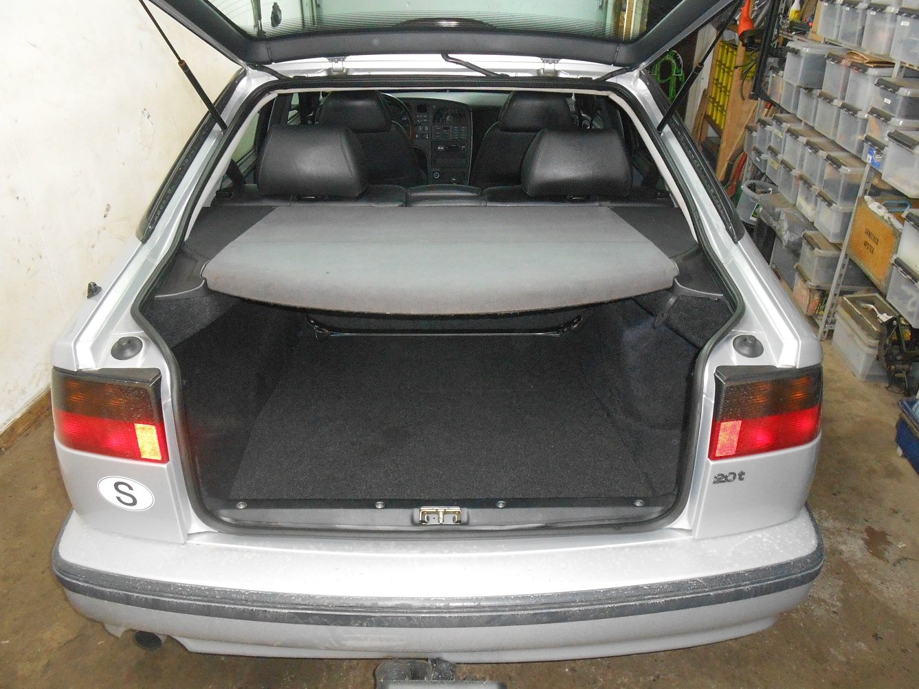

Billede fra gårdagen's luftetur efter en omgang vask:
viking skrev: ↑
19. mar 2020, 21:13
Ja den fik han lavet helt okey -
har byttet 3 af dem nu til dags dato med Cego :)
viking skrev: ↑
19. mar 2020, 21:13
Ja mon ikke :roll:
Men de havde selv en løsning på det problem med "langmotor -
havde sådan en "plugg" på Ruby

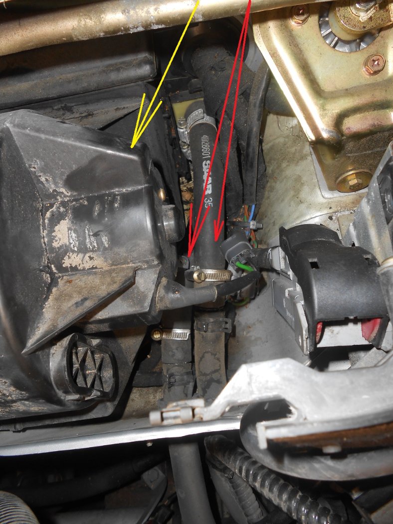

22. mar 2020, 12:23

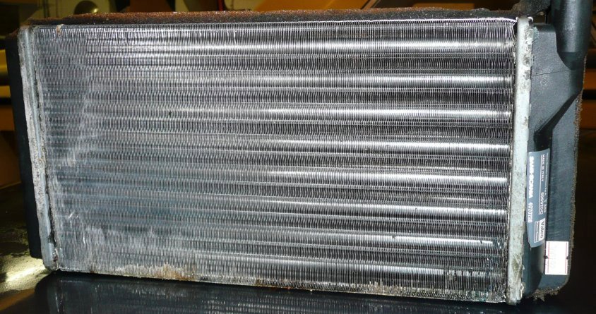

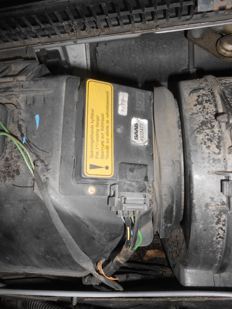

Med låget lagt på den sag:
ja så går vi videre med -
noget af det/de dele der fulgte med tøsen.
D v s med noget af det "jobb" forrige ejer -
havde på sin egen liste:
Ja lige netop -
det berygtede "element" :mrgreen:

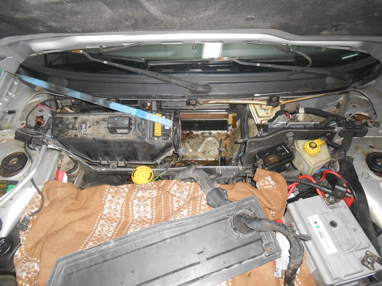

Det er noget af et pillearbejde at komme til:

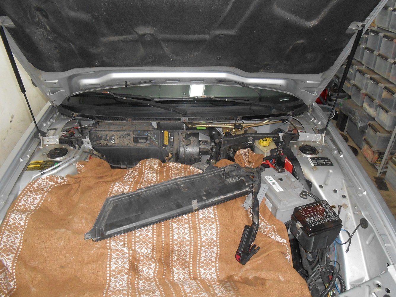

Og en del af det, skal man være MEGET -
forsigtig med, her er ikke plads til nogen "ommer" :roll:
So far so good -

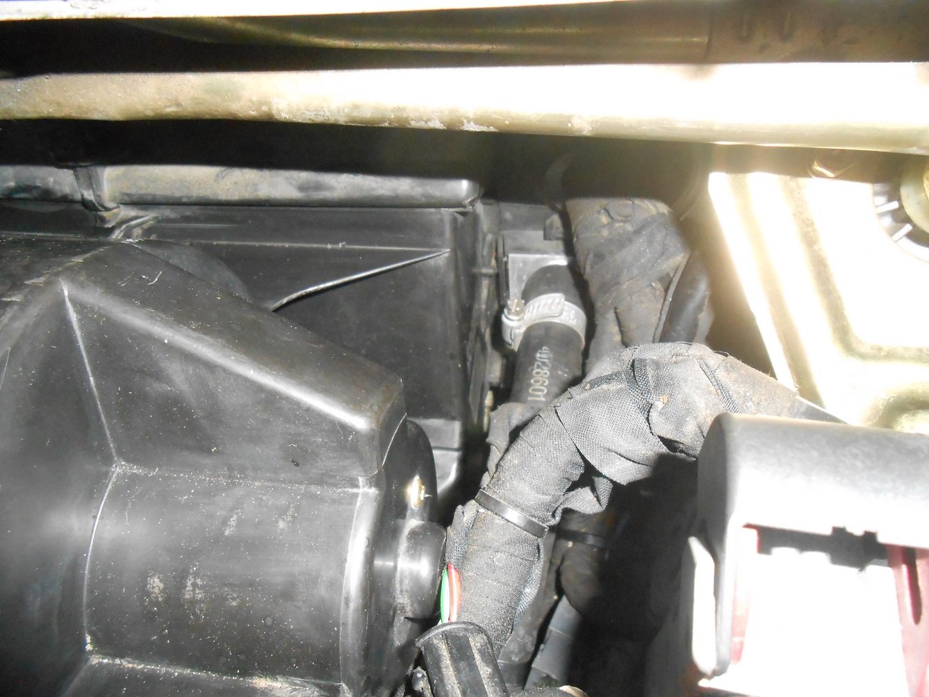

vi skal have vand af systemet også:

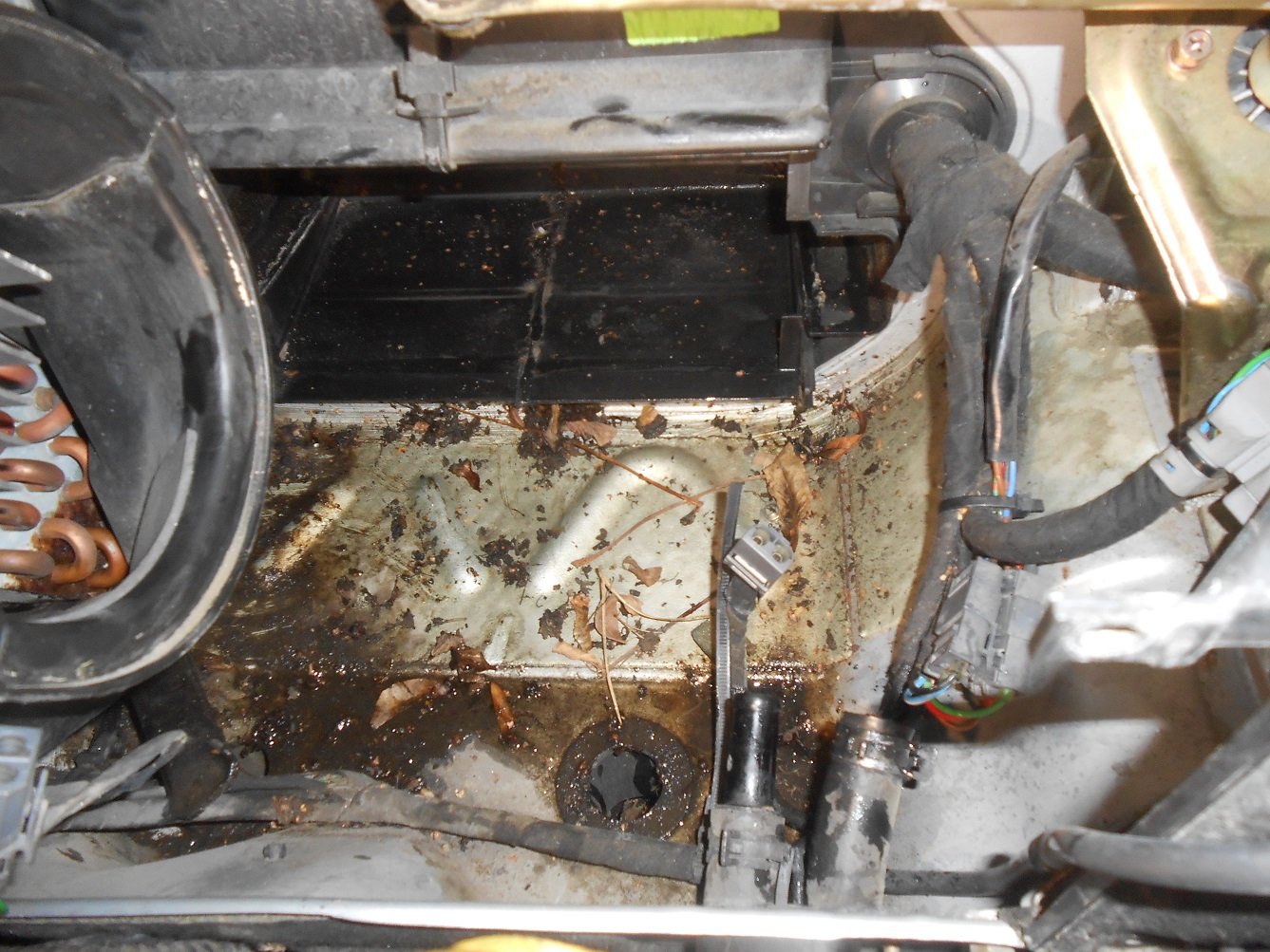

Videre i demontetingen, vi skal have blæsermotor -
samt vandslanger til element væk:
Og sådan ser det ud når blæsemotor er demonteret :)

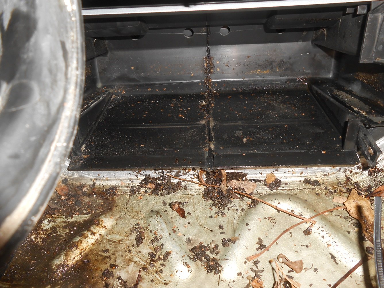

Der er godt "tight" -
så man bør have lidt line etc etc til at holde AC element i skak.
Sådan ser det ud nede i "akvariet" -
når alt er demonteret:
Ofte fyldt af blade etc etc:

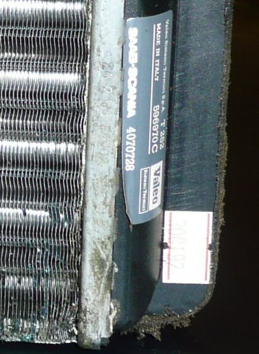

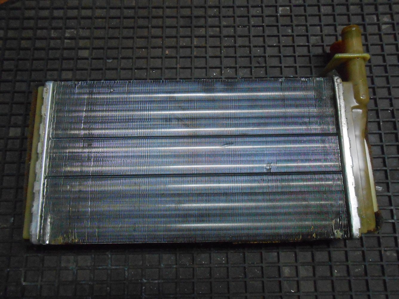

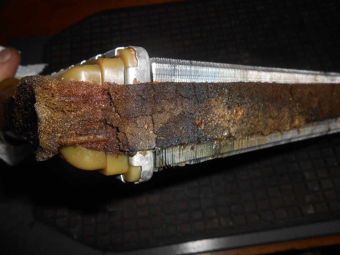

Det gamle element:
Ikke fordi der er noget særligt at se med/på det :roll:
Var helle rikke nogen lugt af/fra Glycol:
Men efter det blev byttet -
ja så bliver der ikke længere "dug" på ruderne ved fugtigt vejr udenfor :)
22. mar 2020, 14:04

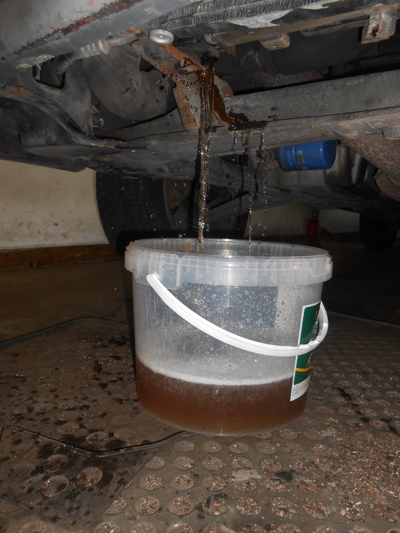

Det linger meget rustfarvet vand du tapper af motoren.
Så derfor mangler du glykol lugten fra varmeelementet.
Men skumgummi isoleringen er brun af det rustfarvede vand.
Optimalt burde systemet skylles igennem med rent postevand, efterfulgt af et par gange med demineraliseret vand, og så ny kølervæske.
22. mar 2020, 15:40
Mortenvig skrev: ↑
22. mar 2020, 14:04
Du ved sikkert godt at billeder har det med at "lyve" :?:
jeg kan altså sagten godt se forskel på rustvand -
og så dette her som ikke var rustfarvet vand der kom ud.
22. mar 2020, 20:40

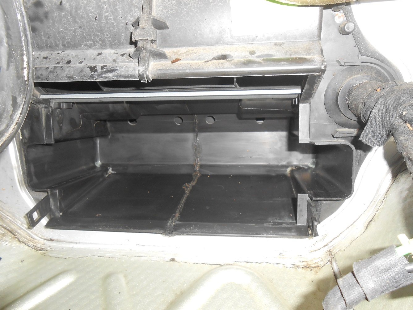

Efter en rengøring -
så ser det mange gange bedre ud i "akvariet" :D

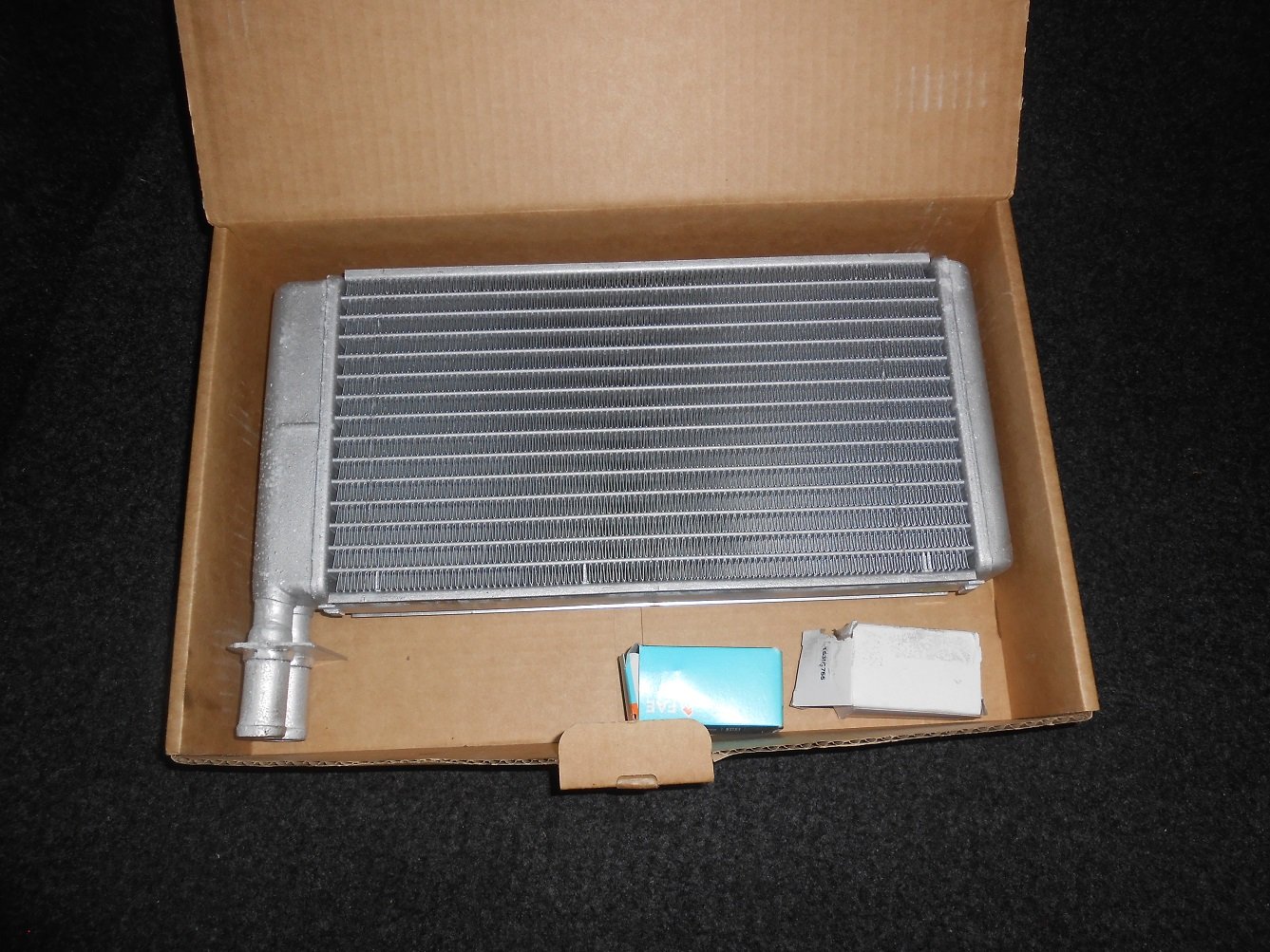

Også rent og fint til det nye "element"
Made in Denmark 😎 👌
(Er det noget skit, så kommer jeg personligt over og aflevere det ) :lol:

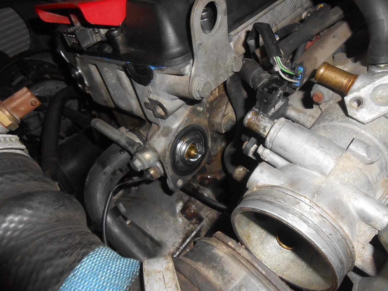

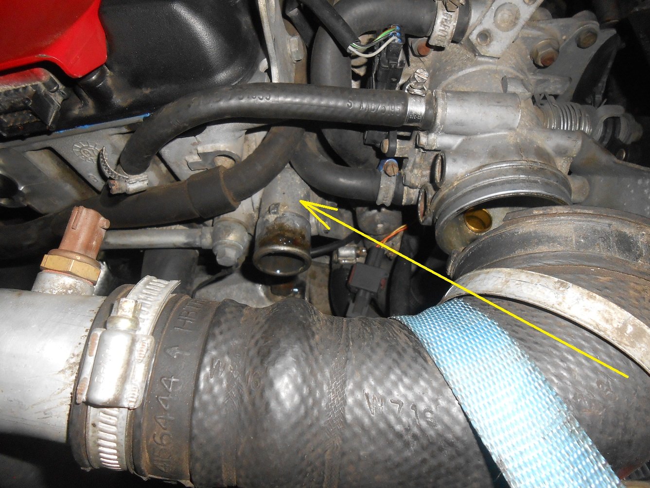

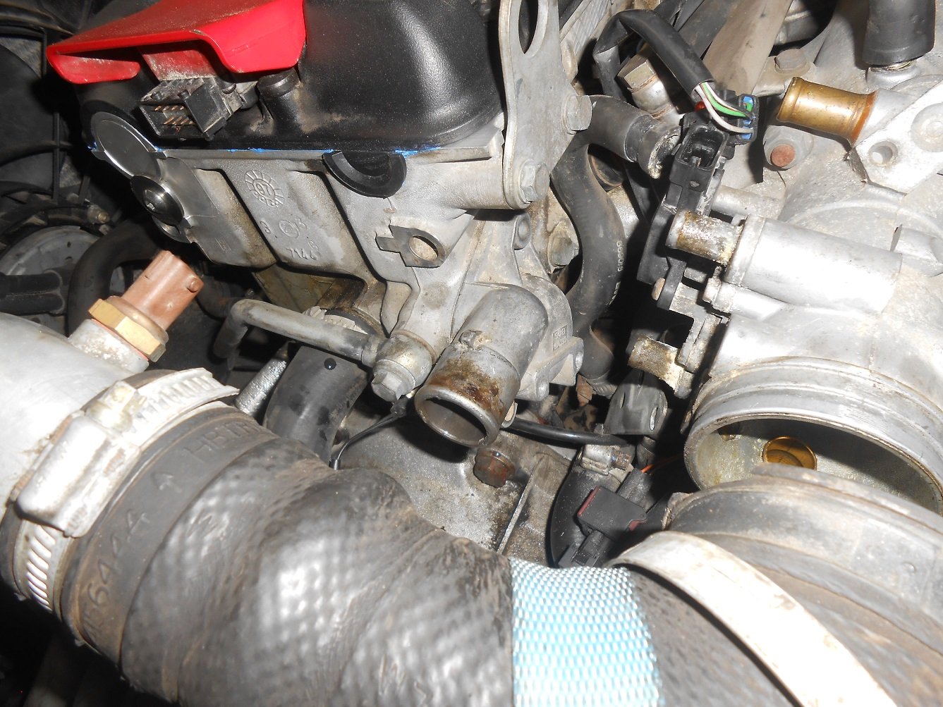

Ja så er der andet jeg også gerne vil have lavet -
spec nu som kølersystem er tomt.

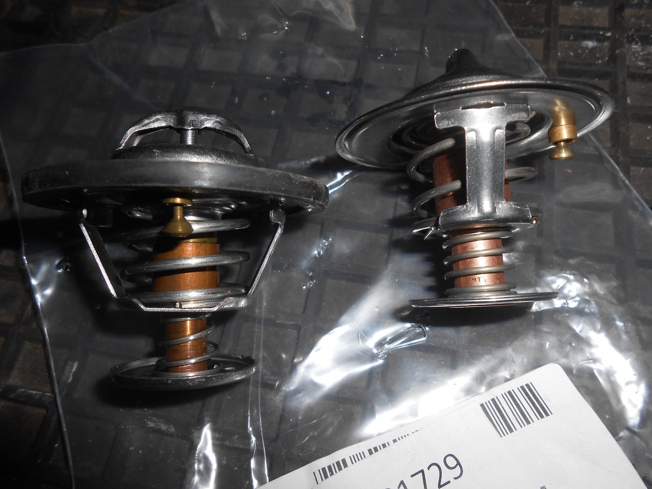

Jeg vil gerne have byttet termostat -
og den sidder gemt af vejen her:
Efter diverse slanger/rør og skruer -
så er det klart for at taget "huset" af:
Og der sidder den :D

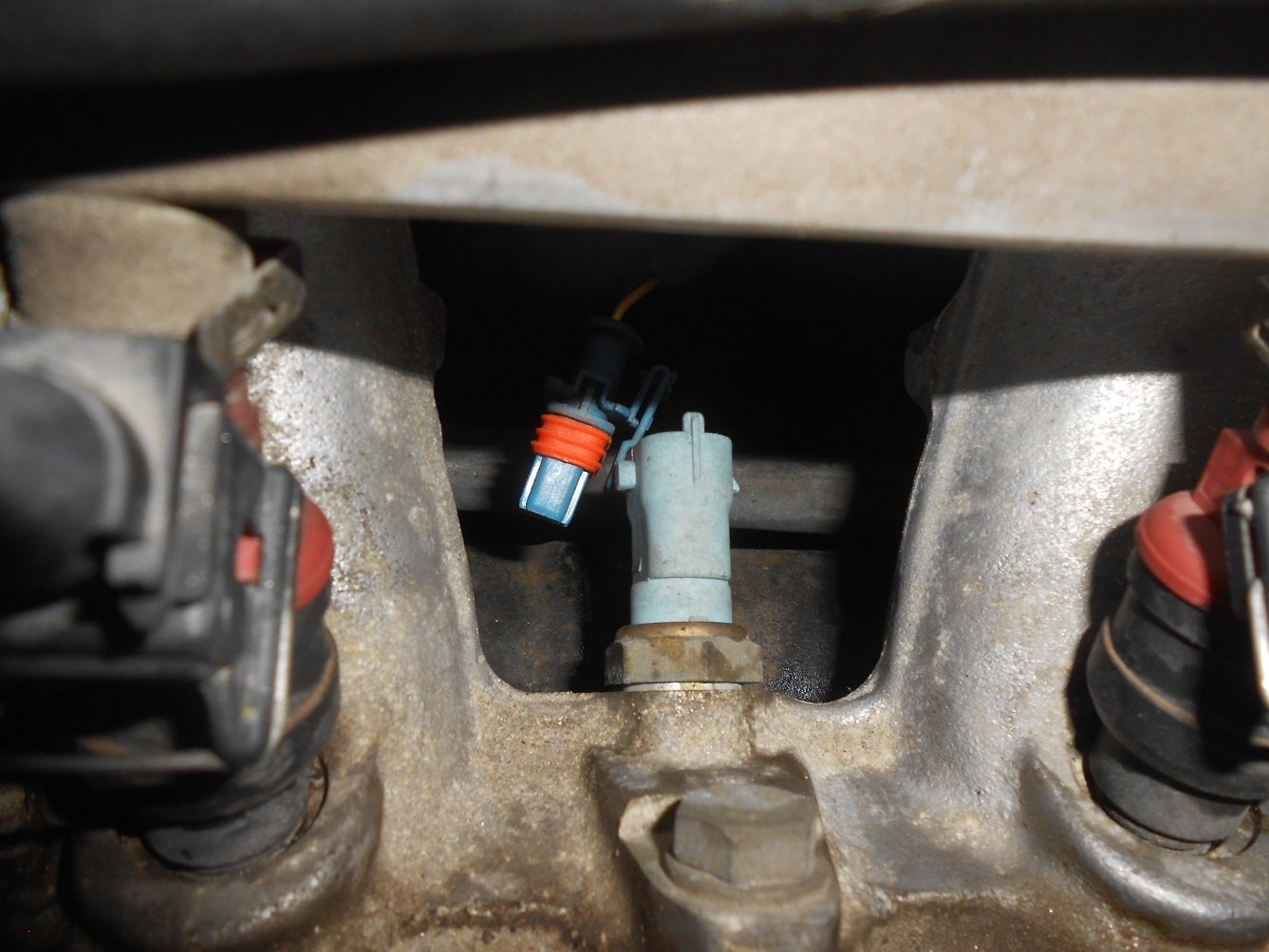

Og nu vi er igang, problemet med temp. nålen i instrumenthuset -
ja så bytter jeg også "giveren" til Ditto :)
Nå ja, vi kan da lige så godt tage denne her også -
nu vi er igang :lol:
Nyt vs gammelt:
Noget siger mig -
at det ikke var en Saab org termostat der sad i tøsen :roll:
Med den nye giver på plads -
så blev det også klart til den nye termostat:
Atter engang er vi er klar -
efter test i garagen, så kan konstatere at alt er tæt og tørt :D
Næste er en tur ud på vejene :)

Før i tiden kunne man købe et "Made in Denmark" Nissen varmeapparat i kobber og det holdt evigt, men så fik DJØF'erne ødelagt det, så nu er Nissen varmeapparatet noget værdiløst skrot fra Kina.
Som det ses her var mit varmeapparat utæt efter kun 160.000km:
Valeo skrot "Made in Italy"

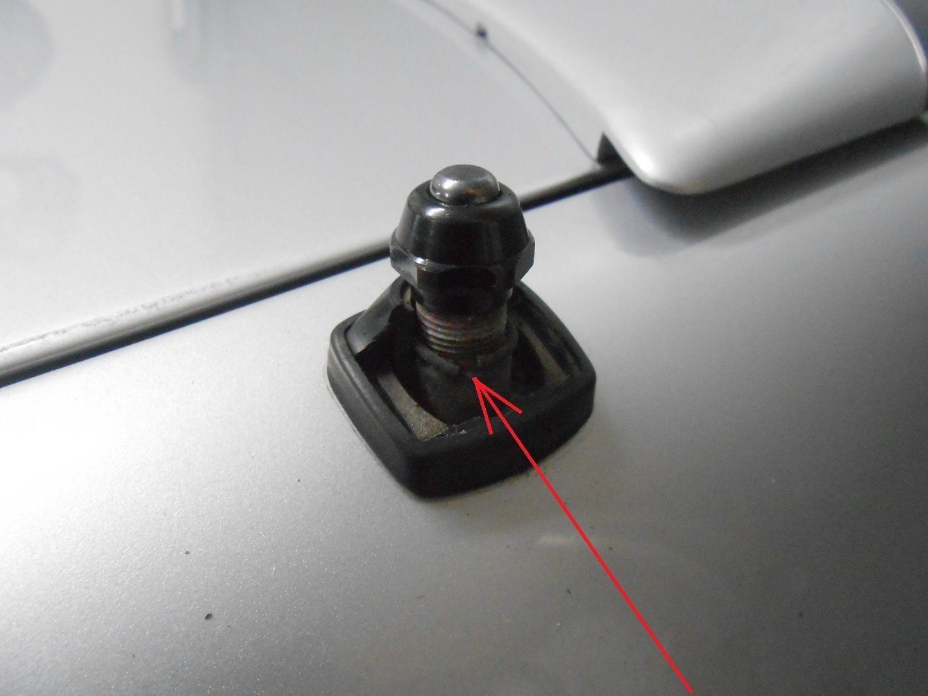

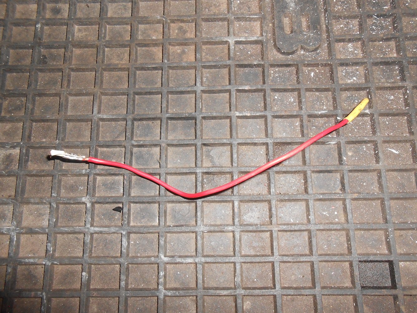

Så røg vi også ud for en ny fejl med 9K, en som jeg ikke helt vare bekendt med -
en som bød på lille fight i starten :lol:

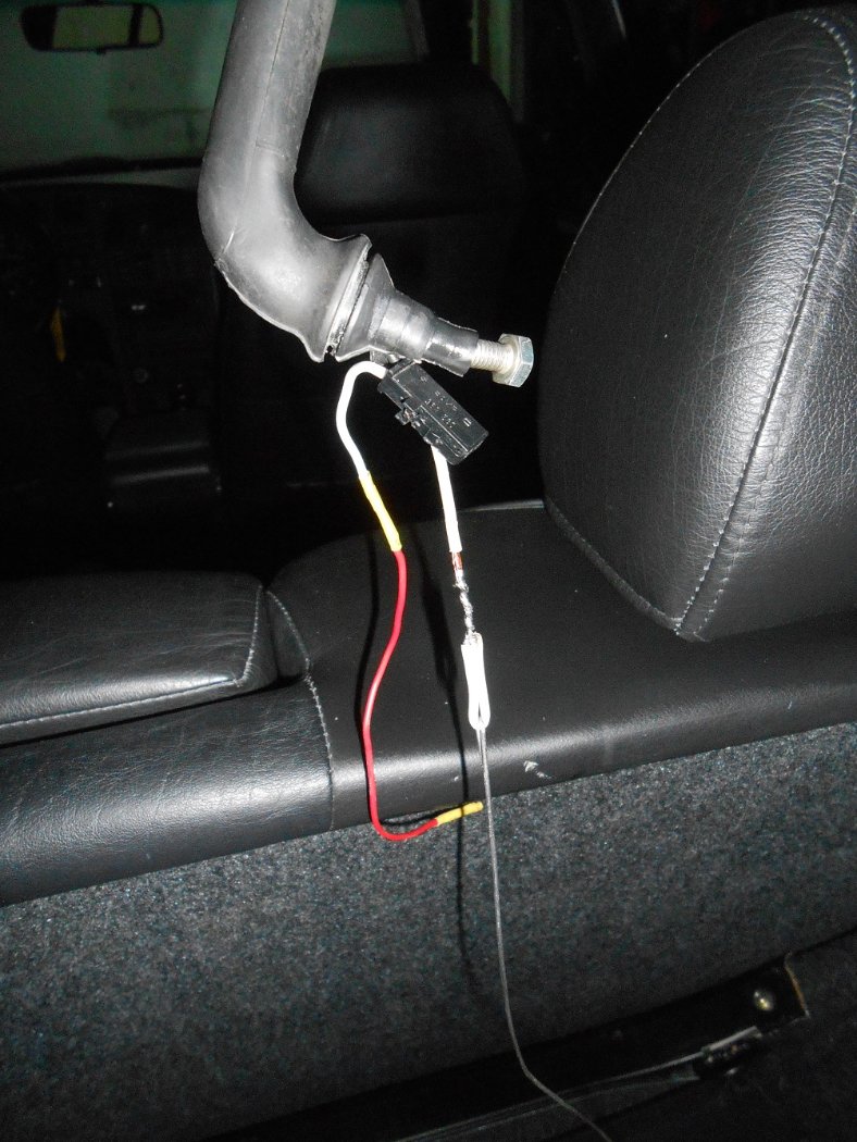

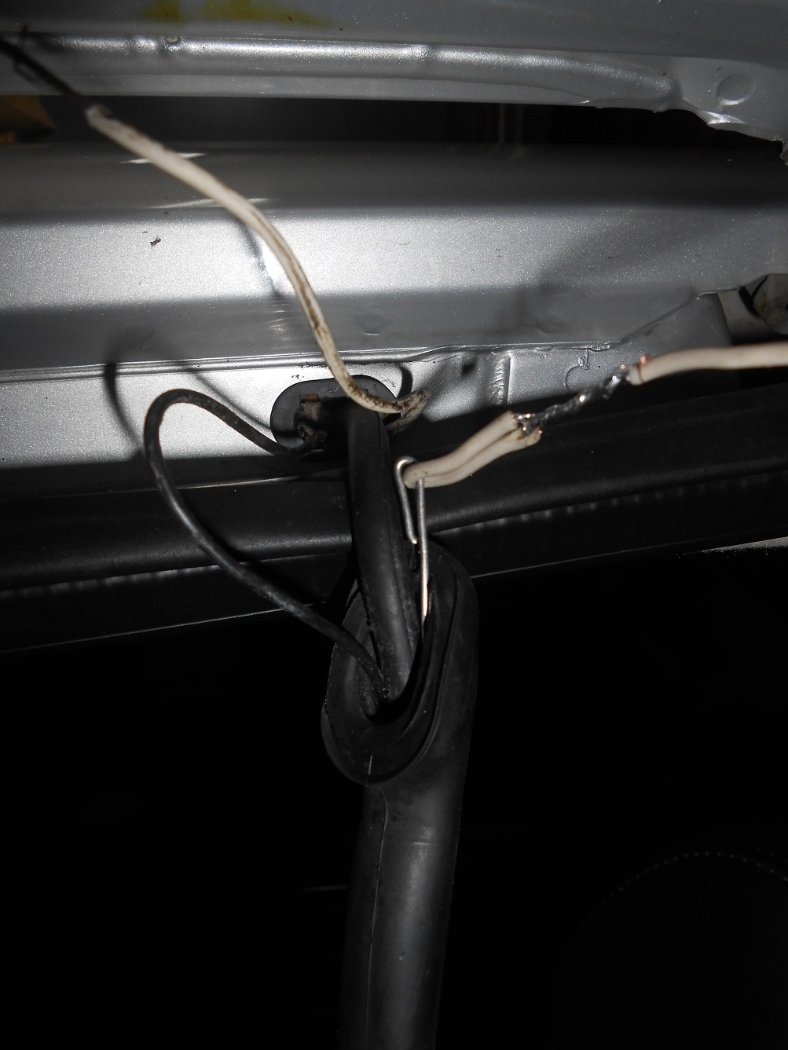

Pictogram begyndte at "advare" for bremselys ikke fungerede -
men jeg kunne ikke lige se noget skulle være galt der :roll:
Efter megen teste og bytte af pærer, ja så faldt "polletten" -
det sk 3'e bremselys oppe på bagklappen, ja det er også incl i funktionen på pictogram :roll: ....................... :lol:
Jeg har en spec "stang" der kan monteres i bil mellem pedal og stol-
sådan så man kan se om alle bremselys også fungere.

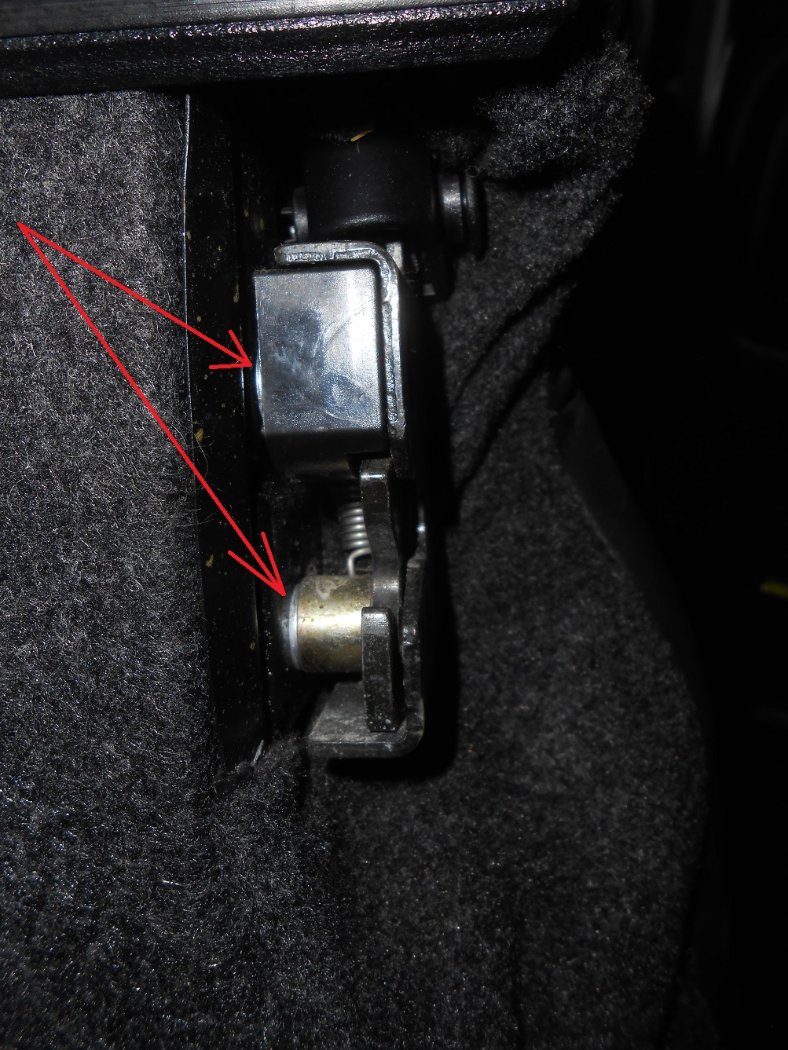

Her opdagede jeg pludselig, at bremselyset på bagklappen -
ja "glapper/blinker" undertiden man åbner og lukker :?
Hurtigt finder jeg ud af, at der er noget som ikke står rigtigt der.
En rød ledning midt i det hele :o
Hurtigt, så går det op for mig -
det er vist ikke første gang det her er sket ......
Måske husker en del af jer her, at jeg skrev om der kom vand ind der bag -
oppe i taget ...... :?:
Det er da ganske så oplagt, grundet den forrige reparation af denne fejl.
Her har den org ledning inde fra stue af:
Det her bliver ikke særligt sjovt, da det også er bil med bagrudeviske -
ja så er der også en spoolerslange der skal "plugges".
Og så skal vi have en "ny" ledning trukket igennem her :o
Med så tight plads at arbejde på -
ja så duer det ikke med tejp etc etc når der skal trækkes ny ledning igennem.....

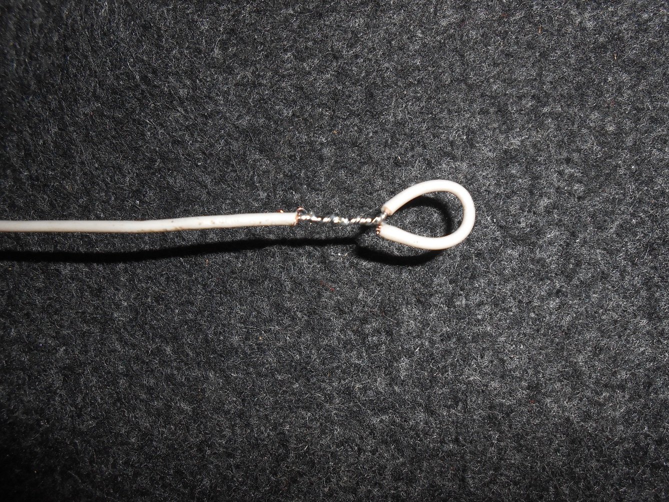

Så må man helt enkelt "lodde" den i den ene ende -
og så holder den også til det :)
Op igennem og have fat i den "ny" ledning:
Og der kom den igennem :)
Nu skal bare have den røde ledning klippet af -
og så loddet en bid ny hvid stump på.
Efter den omgang -
dagens "rest"
Og nu lyser det 3'e bremselys som det skal -
ikke mere lys i "pictogram" end hvad der skal være ved opstart :wink:

😊 ABS fejlen er fundet og fikset ✅
Det bedste ved det hele, kostede ikke en eneste $$ at fikse den heller -
men lad os tage det fra start af :D
Jeg var jo nået dertil, hvor jeg var ganske sikker på at fejlen -
den ikke var at finde foran.
Så da jeg havde fået mit nye 9K kort til min Tech.2 -
ja så var det bare med og komme ud og få det prøvet af.
(Ville gerne have vist den filmsnut jeg lavede -
men kan ikke se/finde ud af at det kan gøres her
Men her kørsel under 15 Km/t -
det ser jo helt okey ud:
Har sluppet speeder og ruller langsomt ned mod stop -
se så lige hvad der sker med venstre bag ved 10 Km/t :shock:
Sådan betér det sig når hastigheden kommer ned under de 15 Km/t -
så da ikke mærkeligt at systemet "reagere" som det gør :roll:
Nå, men ind i garagen igen, op med bagdelen på bukkerne -
ned/ind under og inspektere ved venstre bag.
Ikke lige noget som sådan at se, så tænkte at det måske -
kunne være kransen, næste er så af med giveren.
:o Men, her sker der så noget som får alarmklokkerne til at ringe :o
Skruen som holder giveren, ja den når knap og nap lidt mere end 360 * runt -
før den er ude af gevindet, sad også utroligt "let" 🤔
Giveren kommer pænt af som den skal, inspektion af kransen gennem det lille hul -
ja det viser ikke umiddelbart nogen "failure".........
Skruen se okey ud, den er ikke "knækket af" -
men gevindet ser dog lidt "mysko" ud, næsten som om det er lidt "skævt" :?
Kun en ting at gøre her, frem med værktøj -
prøve at rette op på dette her.
Det virkede helt som om det gik -
så tilbage med giveren og en lidt længere skrue.
Ned med tøsen igen, ud på ny testrunde -
og .............. :roll:
Det fungerer 🤩
Her står så "endelig" en 9K med fejlfri ABS system -
så nu kan jeg komme igang med alt andet man gerne vil lave 👌

Jeg forstår ikke hvad fejlen reelt var. Var det føleren som ikke kom helt ned i bund?
27. mar 2020, 23:44
Carlsson skrev: ↑
27. mar 2020, 22:41
Ja det tror jeg det var :)
Forrige ejer byttede jo alle 4 givere, så gad vide om den skrue her -
måske "gik af" eller på anden måde gav ham ekstra arbejde :roll:
Det har fungeret lige siden 👌
(Pepper, pepper - ta i trä)

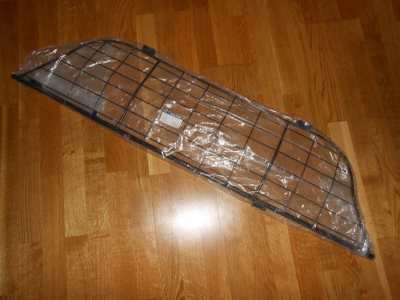

Nu havde jeg så heldet at får fat i dette fine tilbehør her -
som nu langsomt, men sikkert skal på plads :)
Det er nogle få, men åbenbart vigtige detaljer -
som skal på plads:

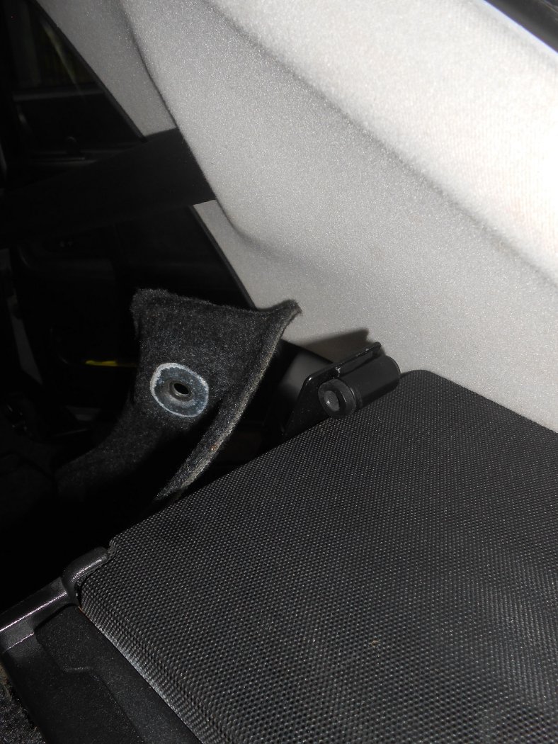

Dette samtidigt, som andet skal demonteres/byttes ud:
Dette i begge sider:

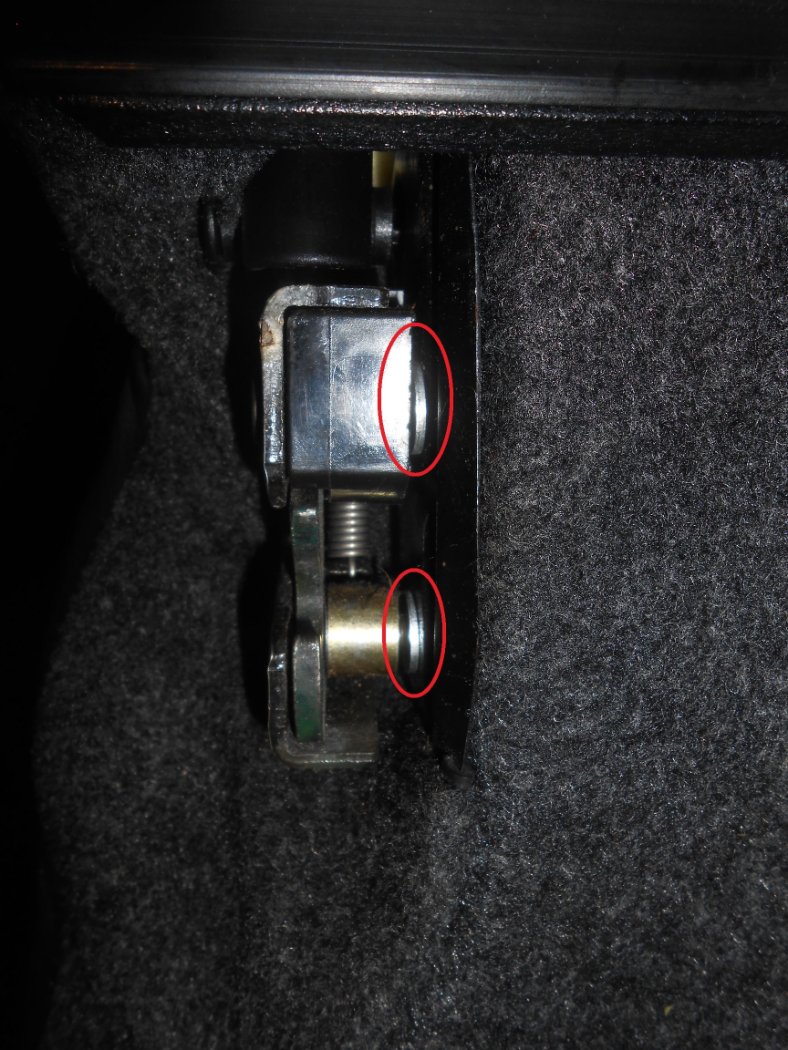

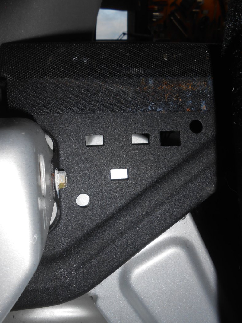

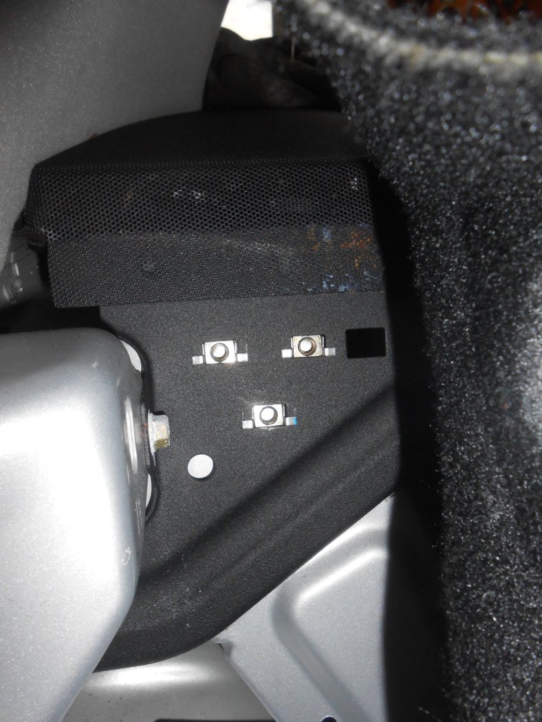

De "huller" her er ikke kun til for pynt:
Nej de skal bruges til det vi på svensk kalder for "korgmutter"
Der til skal desse beslag X2 monteres/skrues fast:

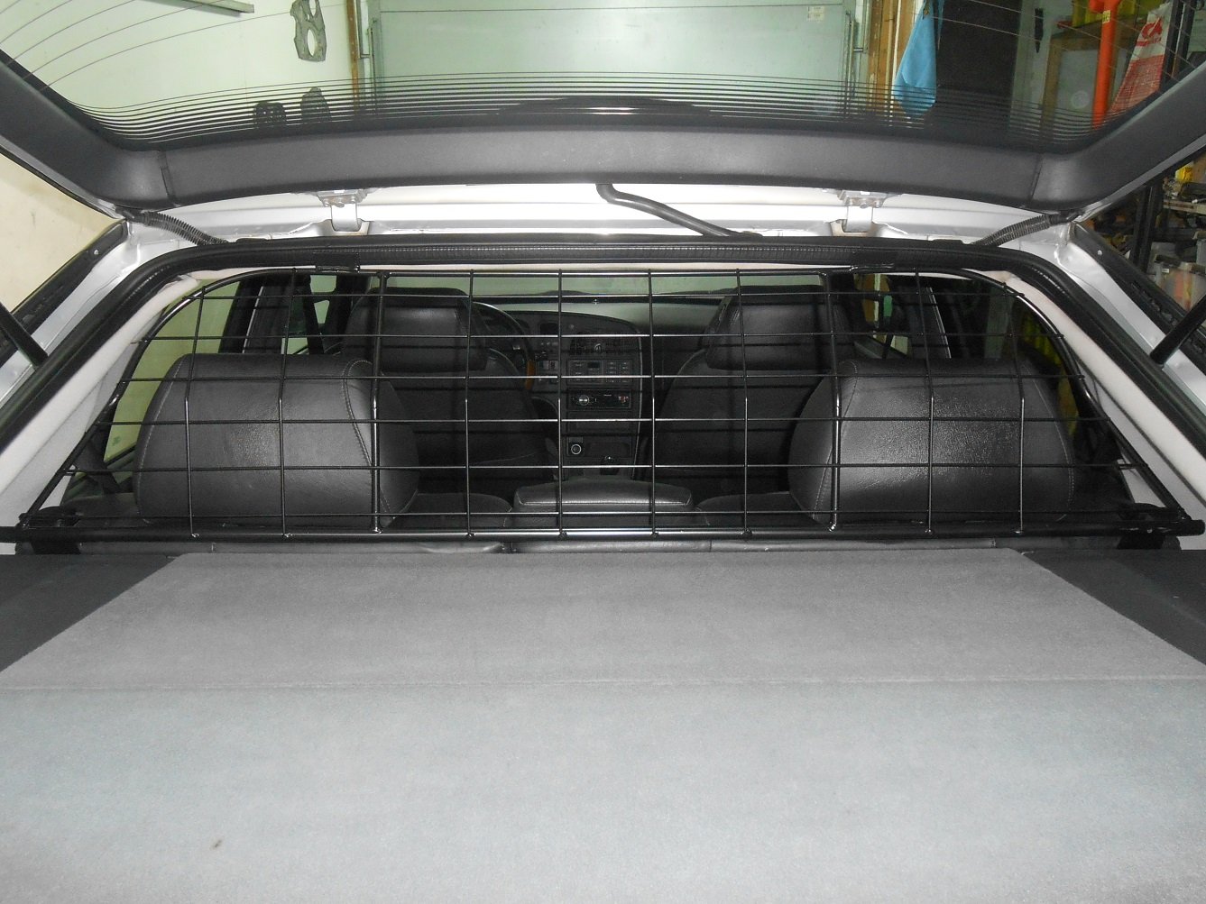

Og så begynder det hele pludselig at ligne noget :)
Takket være disse beslag, ja så tar det ikke 10 sec
at demontere dette "galler" hvis behov foreligger 8)
Og denne "udsigt" kan jeg sagtens leve med:
Lige i samme periode, ja så har Saab Webshop -
tilbud på 2 af disse beslag/øgler til last sikring for kaffepenge :)
Det kunne jeg bare ikke modstå, dette dersom det siges at -
det e det lille/dette i småt, som gør det store 8)

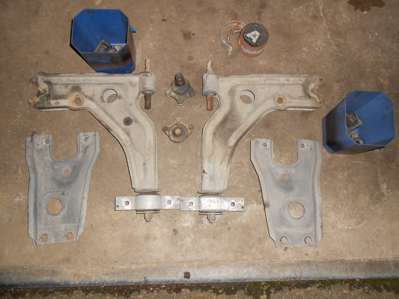

Efter leg, så kommer alvor :roll:
Det blev så tid til at gå tøsen igennem -
for evt fejl og mangler:
Men skam også for diverse "upgrades" :)

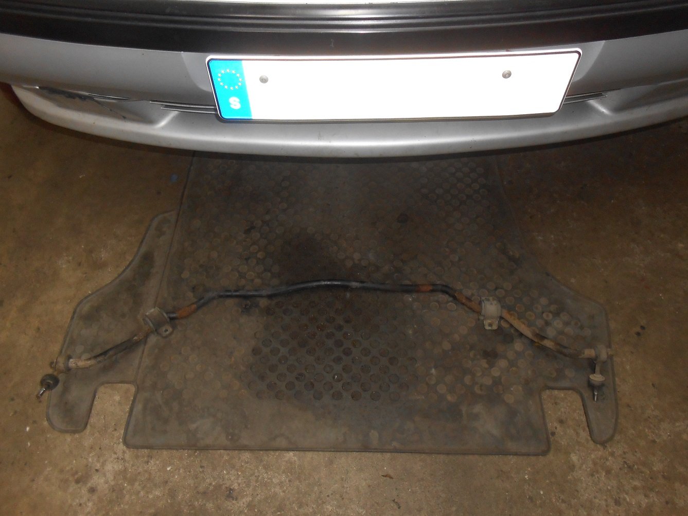

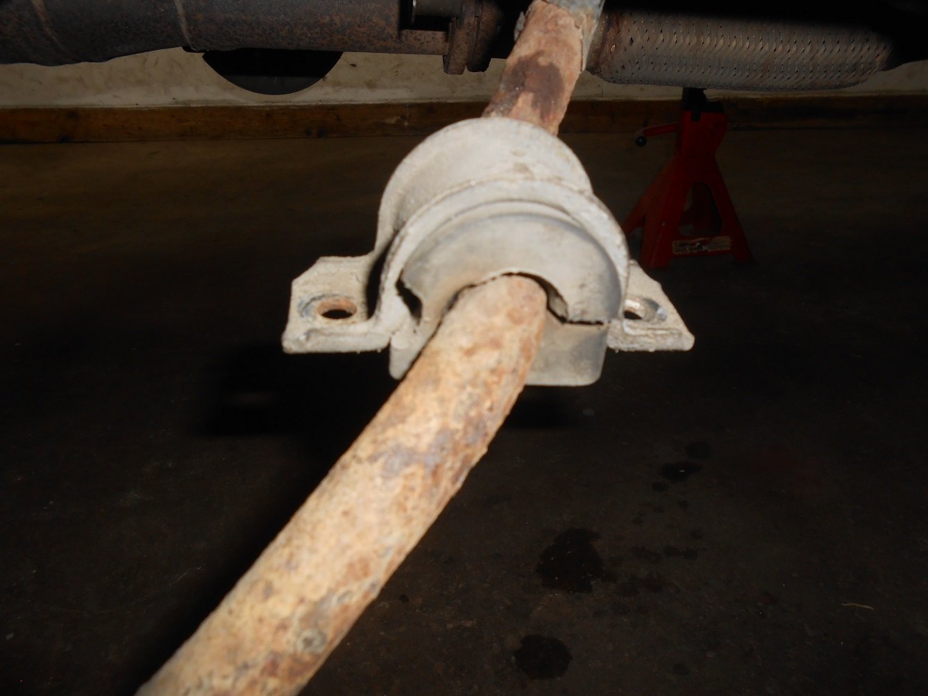

Noget af en "classic" på en 9K -
de store bøsninger i bærearm:
Og så "gummi" her:
Den anden side:
Ja den tager sig ikke meget bedre ud :roll:

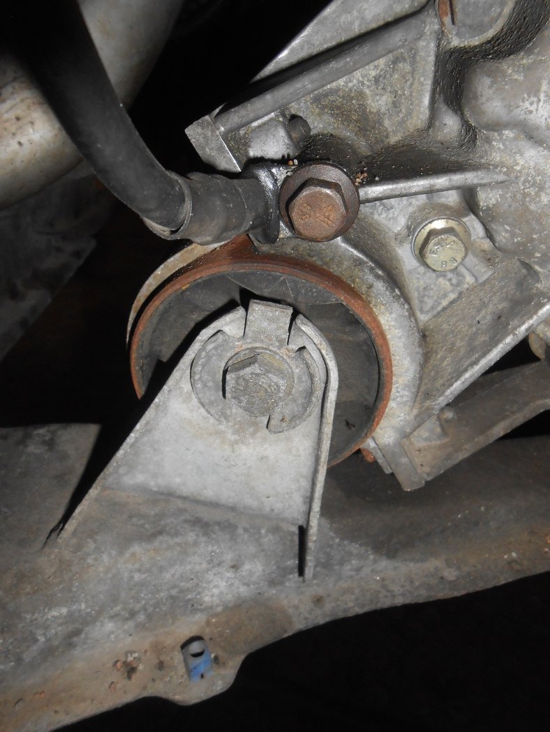

Og her, med bøsning/ophæng til gearkasse -
ja her er der da noget "galt" :o
Lige som om nogen har fået spændt det hele sammen -
bare lidt for "hurtigt" så brikken er kommet "i klemme" :roll:
Burde have set sådan her ud:

Når man piller det halve af framen ned -
ja så demontere man også den ene halvdel af "kræningshæmner"
Så den tager vi også ud/ned :)
Og så mit typiske held :evil:

4. apr 2020, 19:11
:D Endnu en version af juleaften :D
D v s "pakketid"
I den finder vi lidt af "Gott och blandat" -
som til det daglige herover, er en "slikpose"
Men det er dette her jo også for mig -
bare på en anden måde :lol:

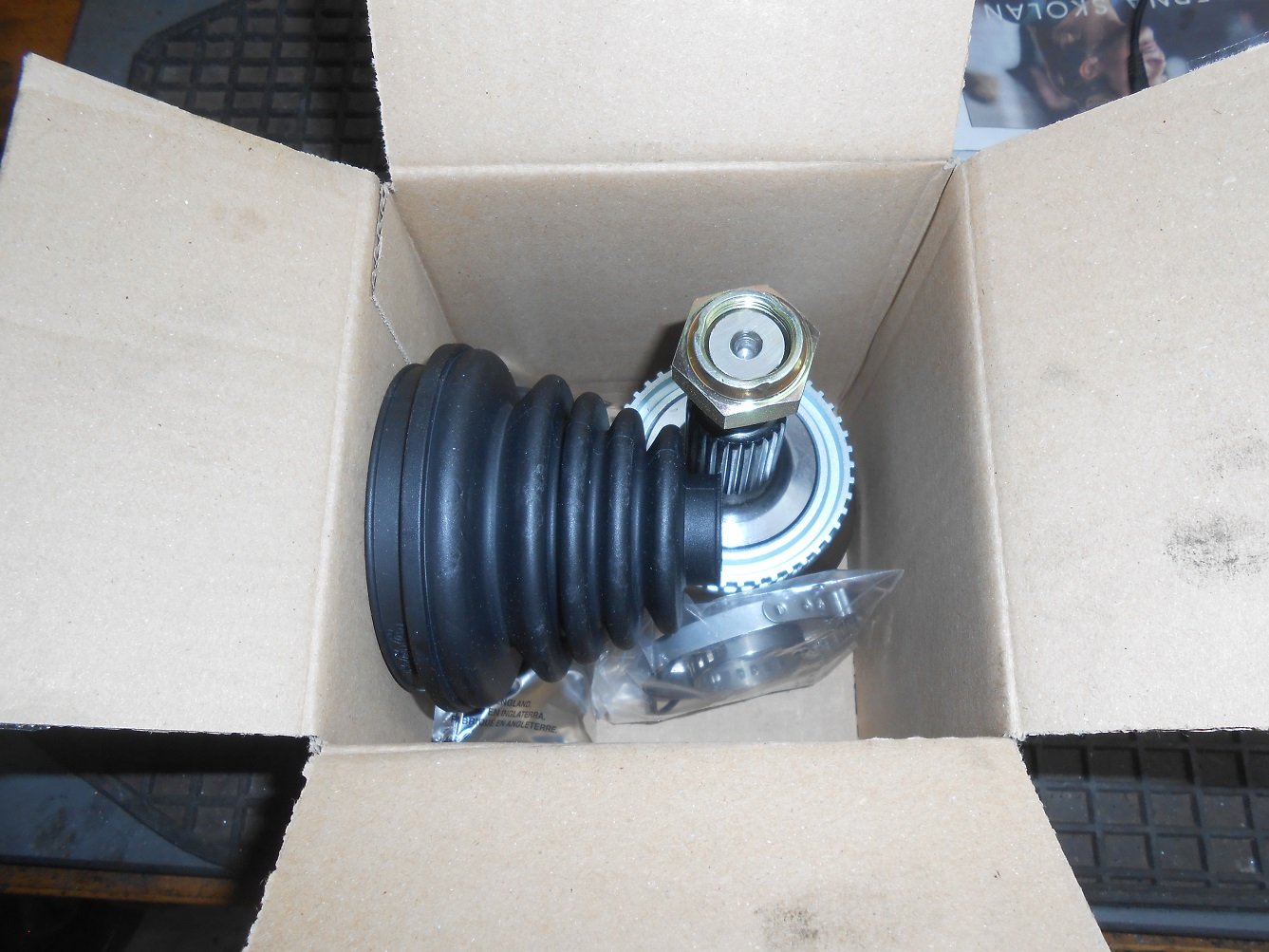

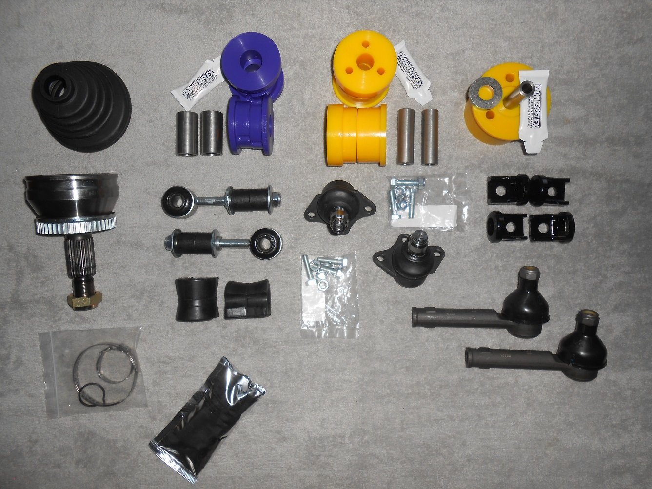

Består af bl.a -
en komplet ny ydre drivknude:
Og så alt det andet "løse" :)
Ny rem samt X2 "ruller"
Og så til gearkasse "gummi" som skal byttes til "Powerflex" -
det havde jeg helt glemt, at man skal "genbruge" den ydre ring til :oops:
Lidt af et arbejde og få det "renset"

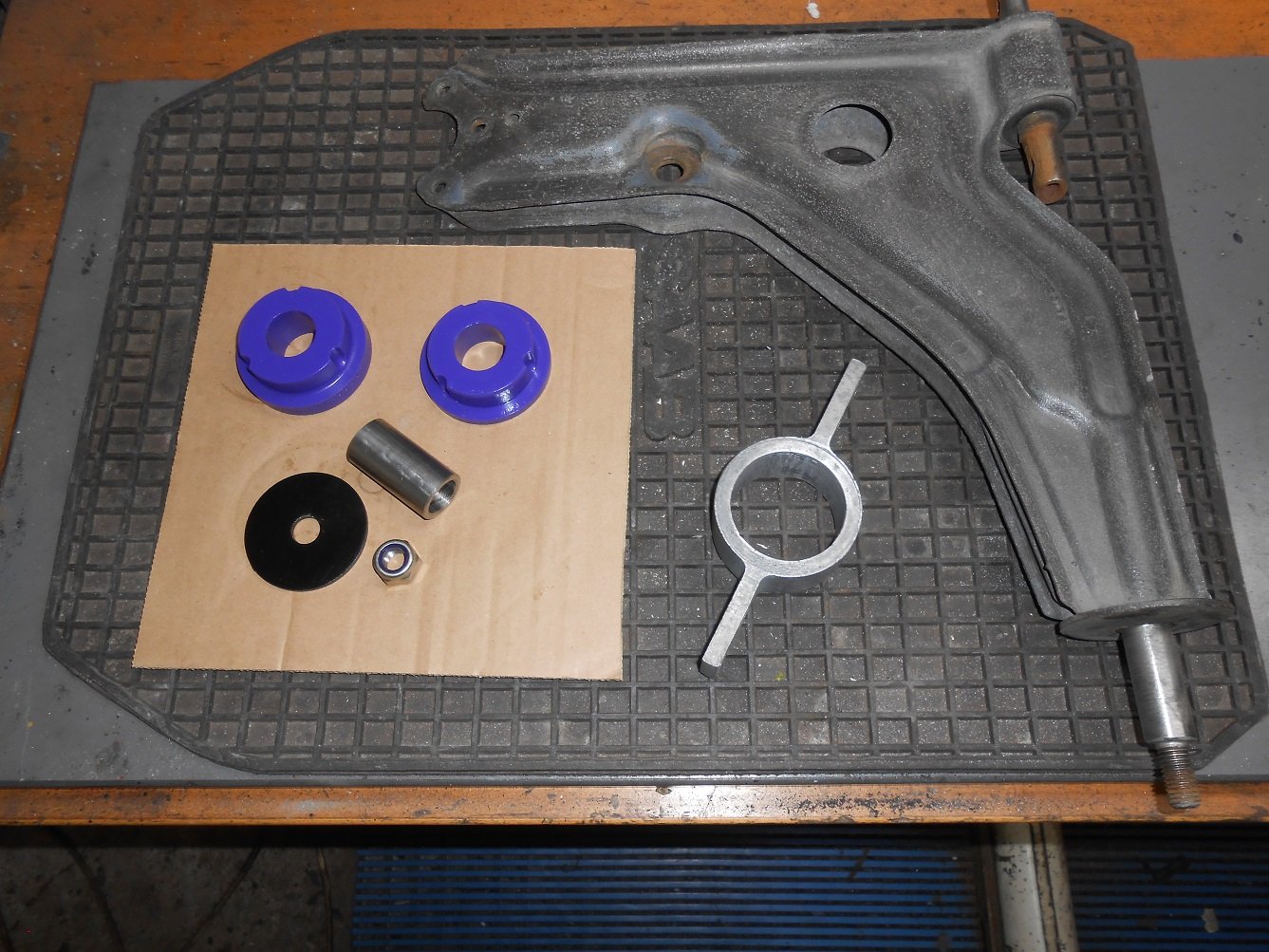

Og så til en af svaghederne på en 9K -
de store bøsninger på/til bærearm:
Her ser vi resultatet af det jeg viste billede på før -
nogen havde fået spændt gearkasse-ophæng lidt for "hastigt".
Det ses tydeligt her på billede :roll:
Sørme godt man har de dele på "Lager" :)
"Lagerstöd" er noget af det som "går til" på en 9K -
så friske gevind er et stort + når der arbejdes her:
Den ene side (Højre) af den indre trækaksel har ikke sluttet helt tæt -
det skal laves om igen:
Fedt gridser godt til :?
Men her ser vi lidt af en anden slags "sygdom" på 9K -
d v s servoslange som gridser på en helt anden måde

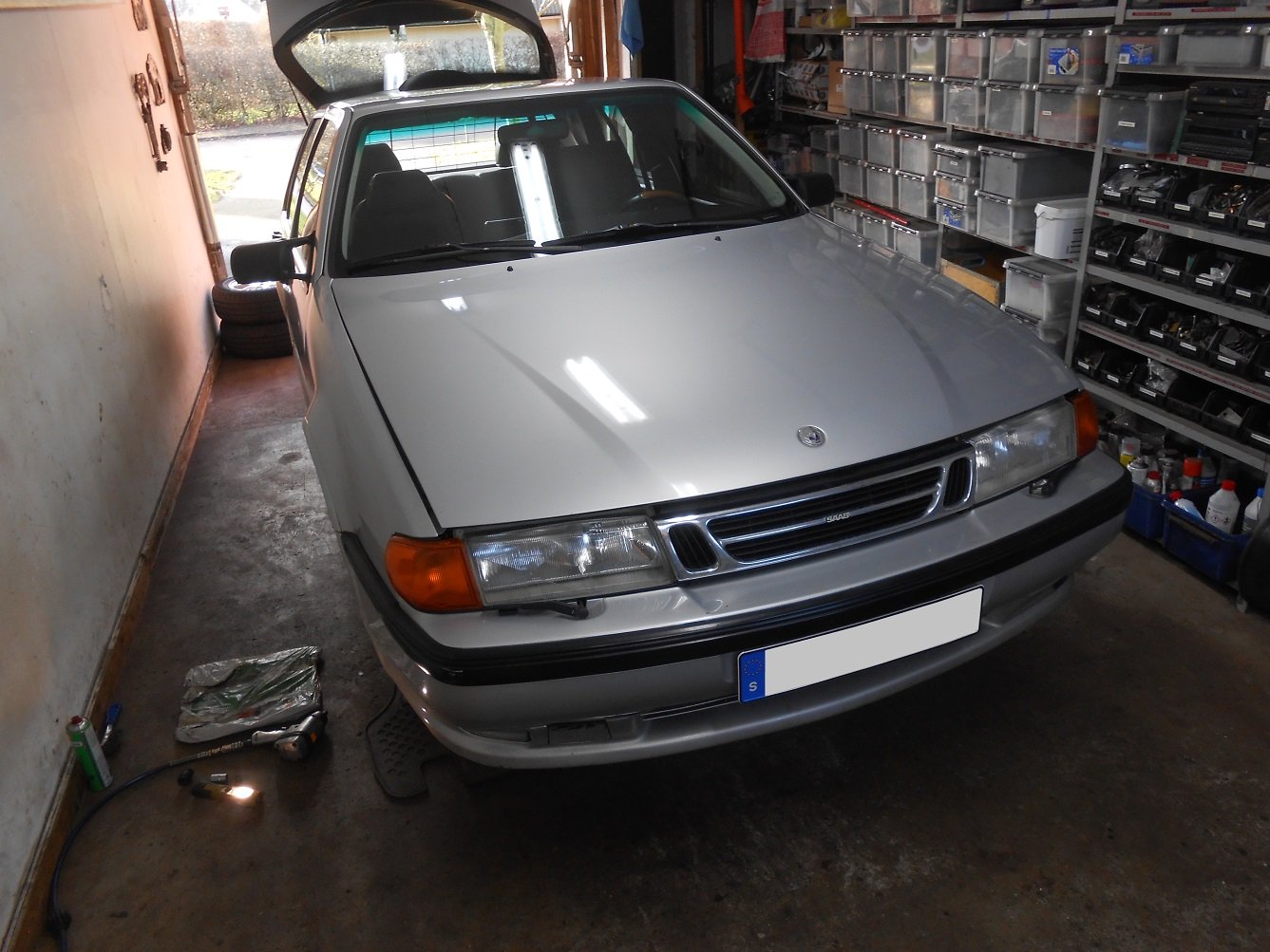

8. apr 2020, 06:16

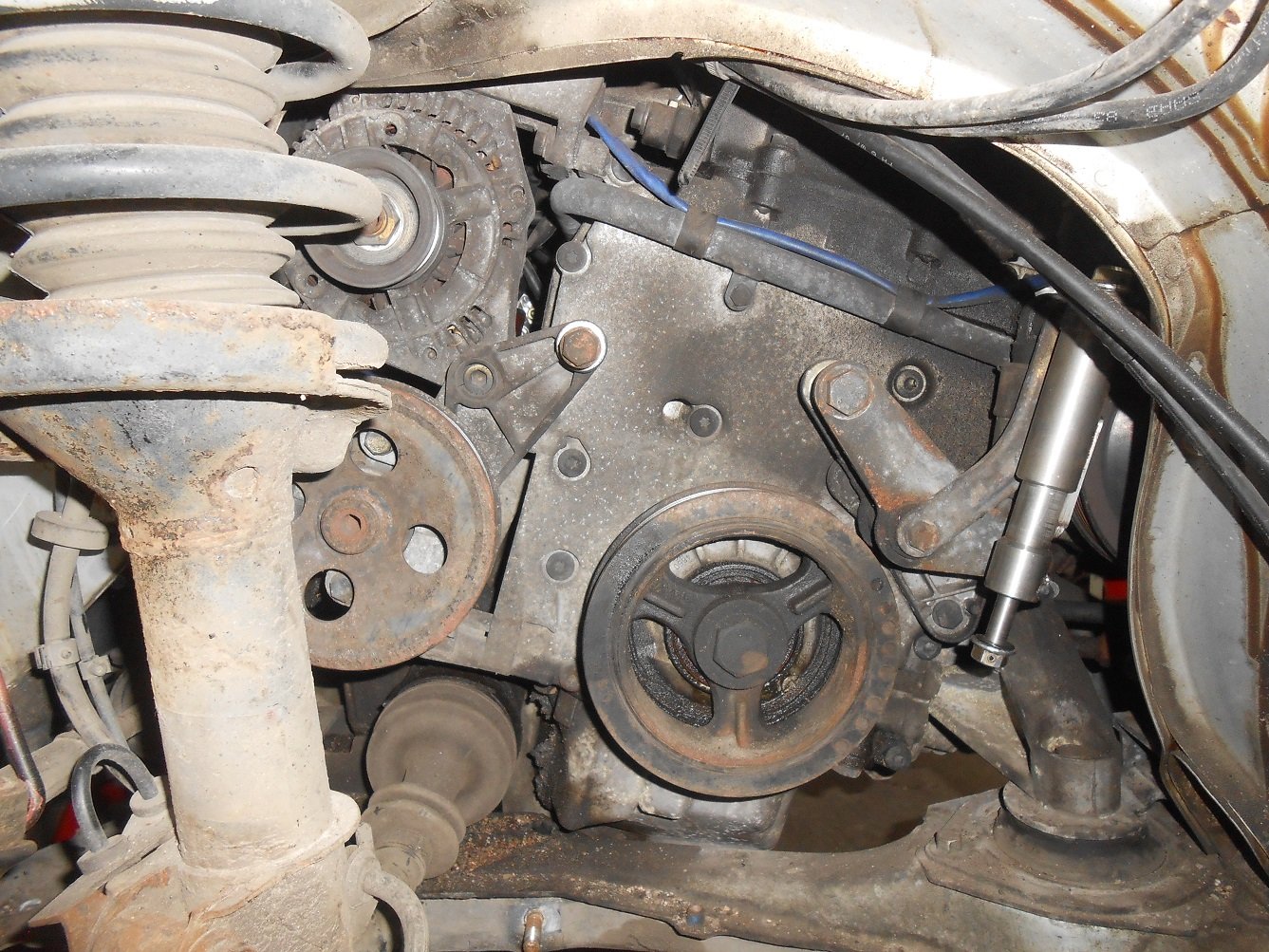

Så langt så godt med det meste, ikke alt klart endnu -
men med bærerarme og gearkasseophæng her bag i "skuffen" klart:
Ja så bare videre med det andet/resten -
d v s med den forreste inderskærm demonteret:

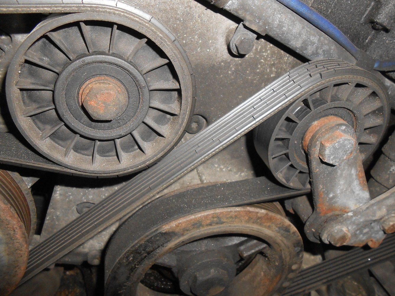

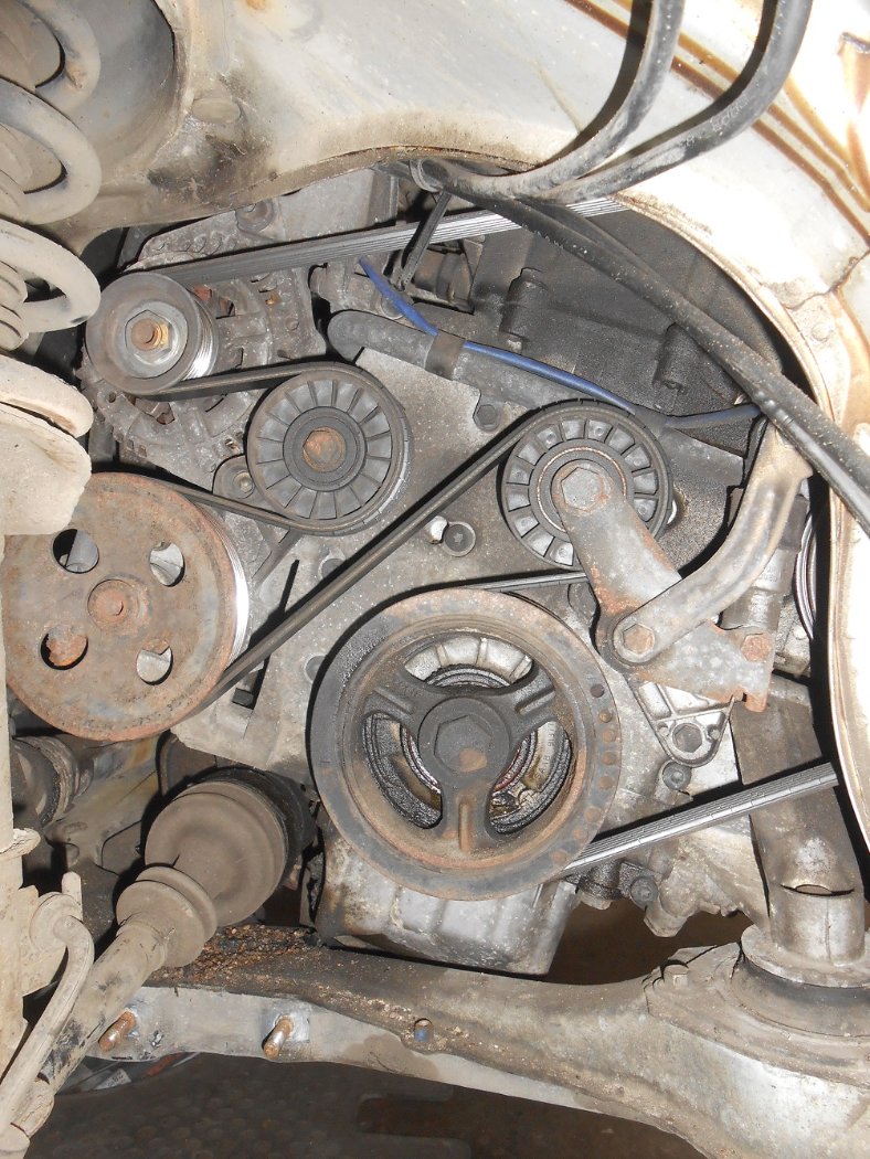

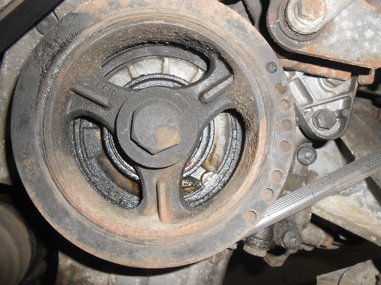

Her er noget af det første min øjne lægger mærke til -
"pakdåse" som "sveder" lidt :roll:
Heller ikke nogen større overraskelse at konstatere -
"multiremmen" er ved at have gjort sit:
Så af med den og hele "det" :)
Har alligevel bestilt et nyt "kit" dertil:

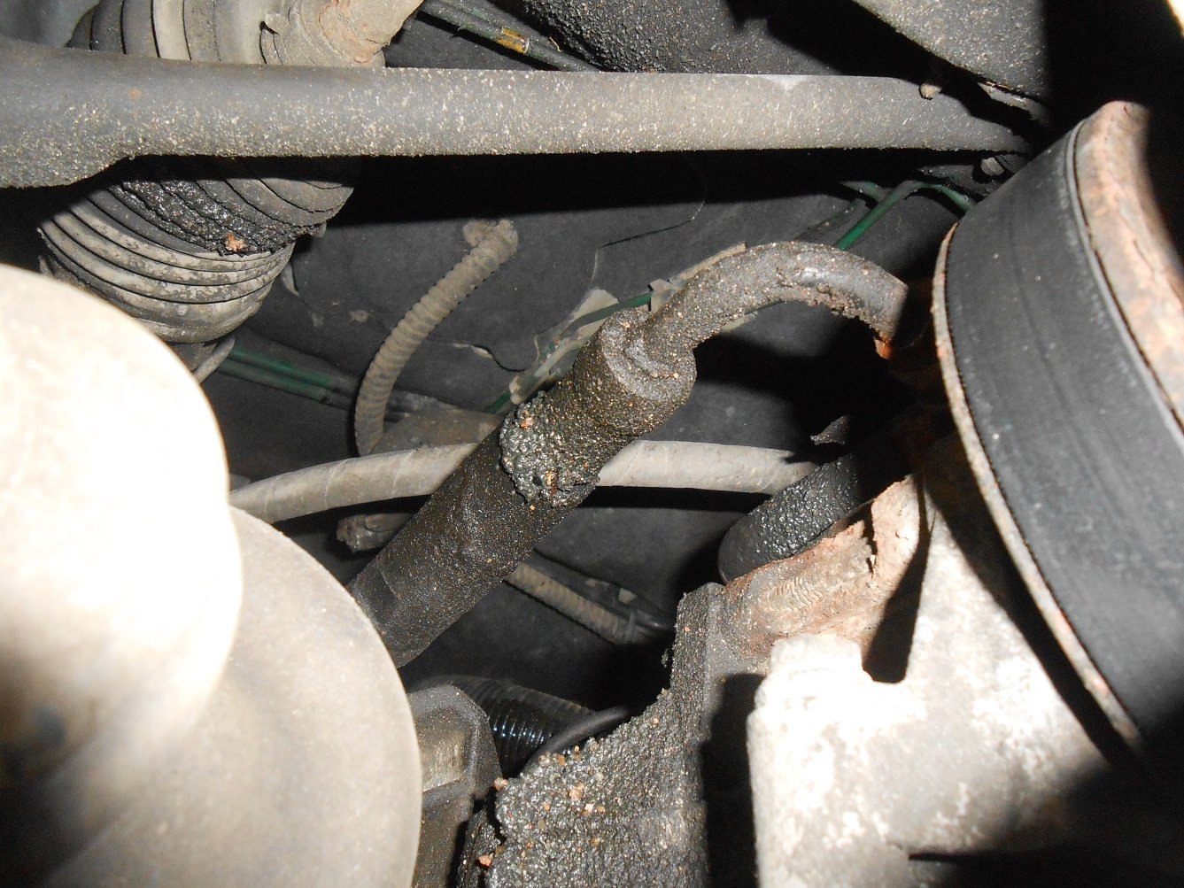

Servo slange er også noget af en grisebasse -
den er også lidt af et problembarn på 9K :mrgreen:
Her "klipper" jeg helt enkelt røret tæt på anslutning, så kan man lettere løsne møtrik -
med en "Hylse" før man demontere selve pumpen :)
Når så at servopumpe incl holder er demonteret -

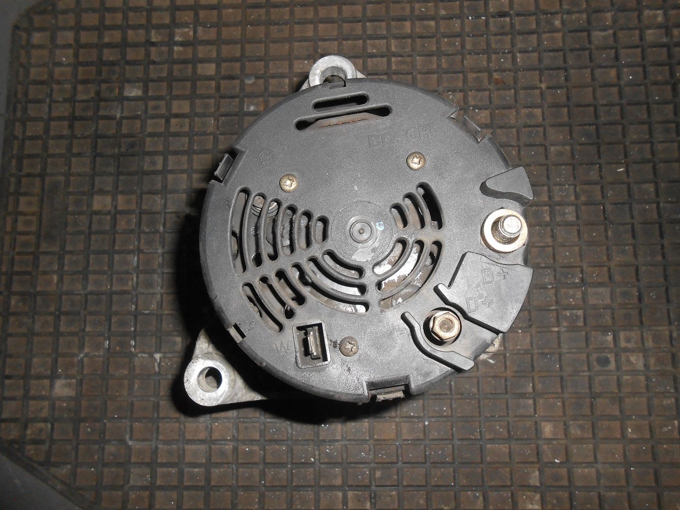

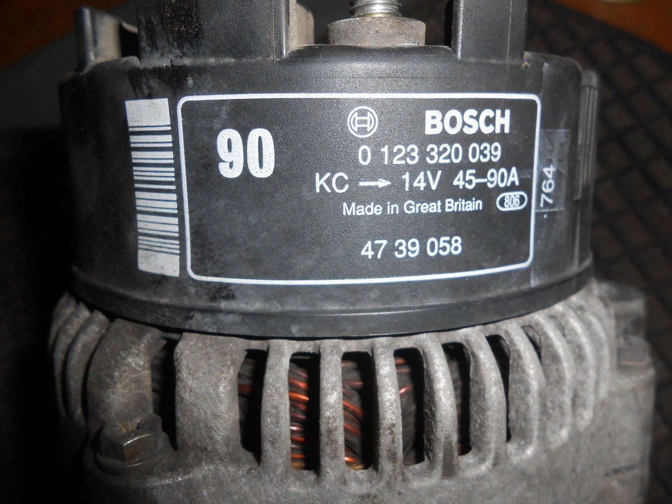

ja så kan man komme til generator:

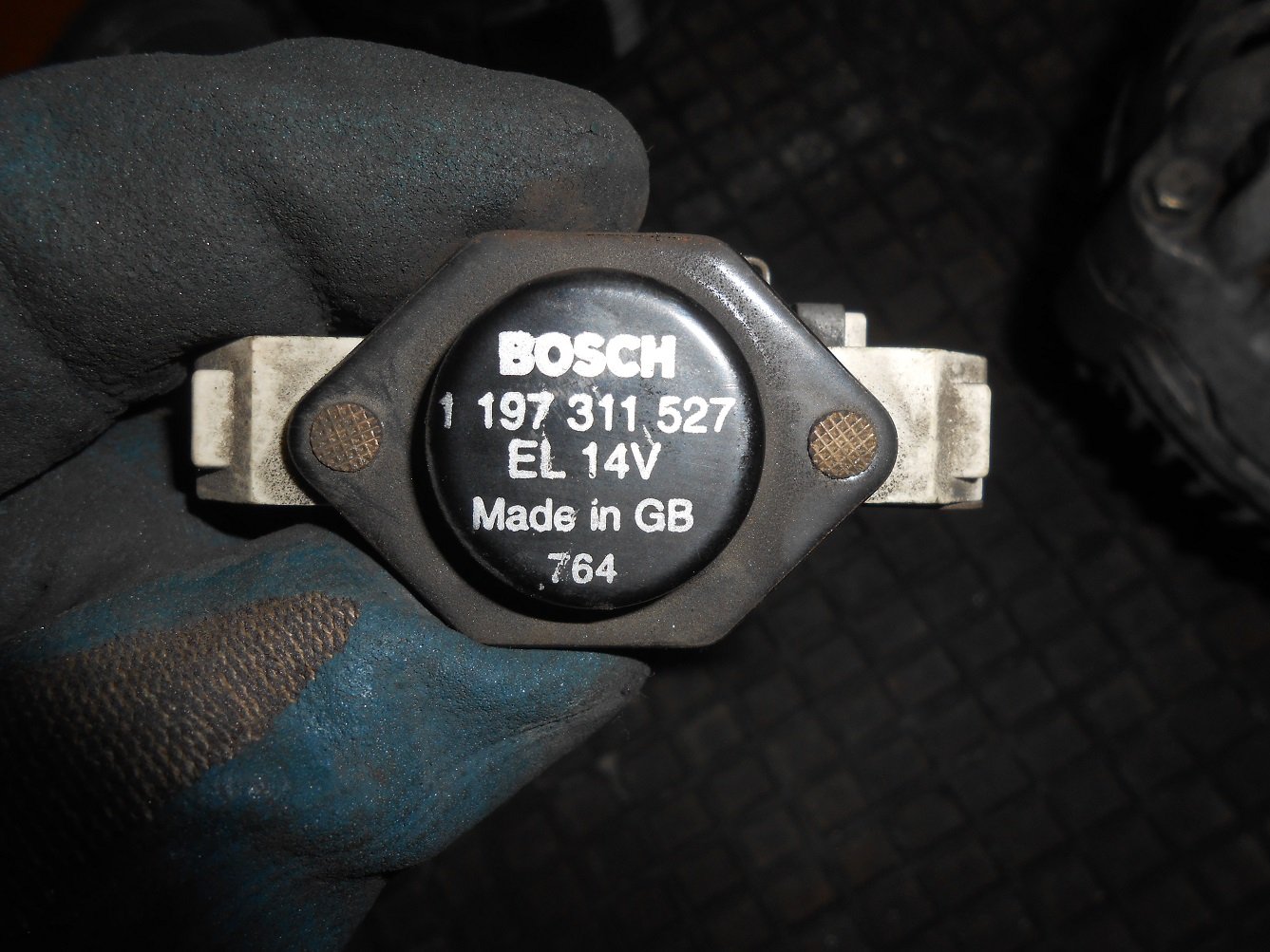

Der var i o f sig ikke noget der indikerede fejl på ladningen, men da et arbejde med just generator på en 9K -
uanset hvad årsag måtte være, er noget "bøvl"
Ja så har jeg valgt at tage det sikre for det "usikre"
Og se bare her :lol:
Lige så godt at få byttet den "regulator" 8)
