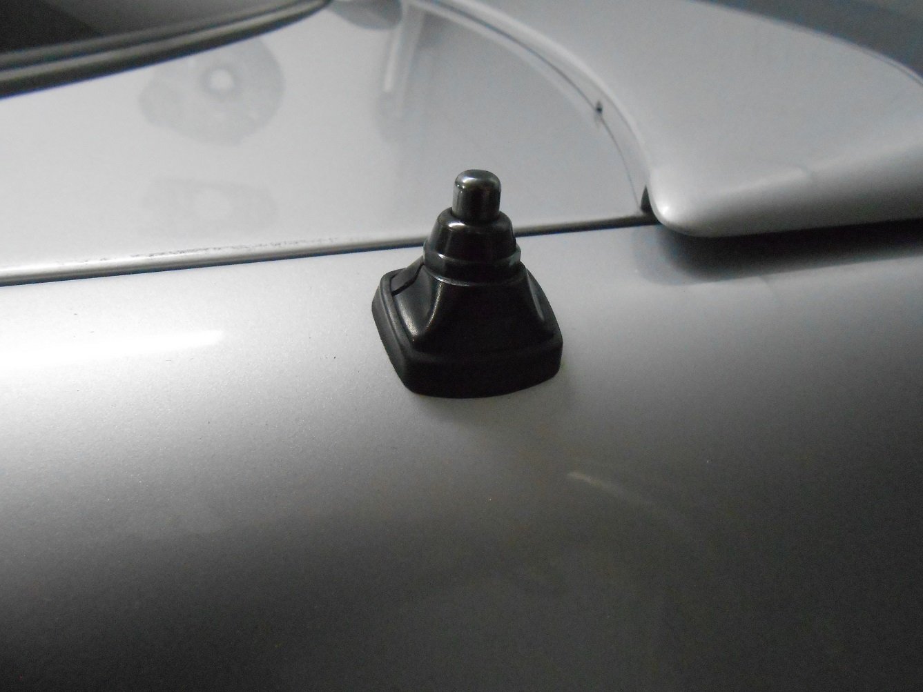

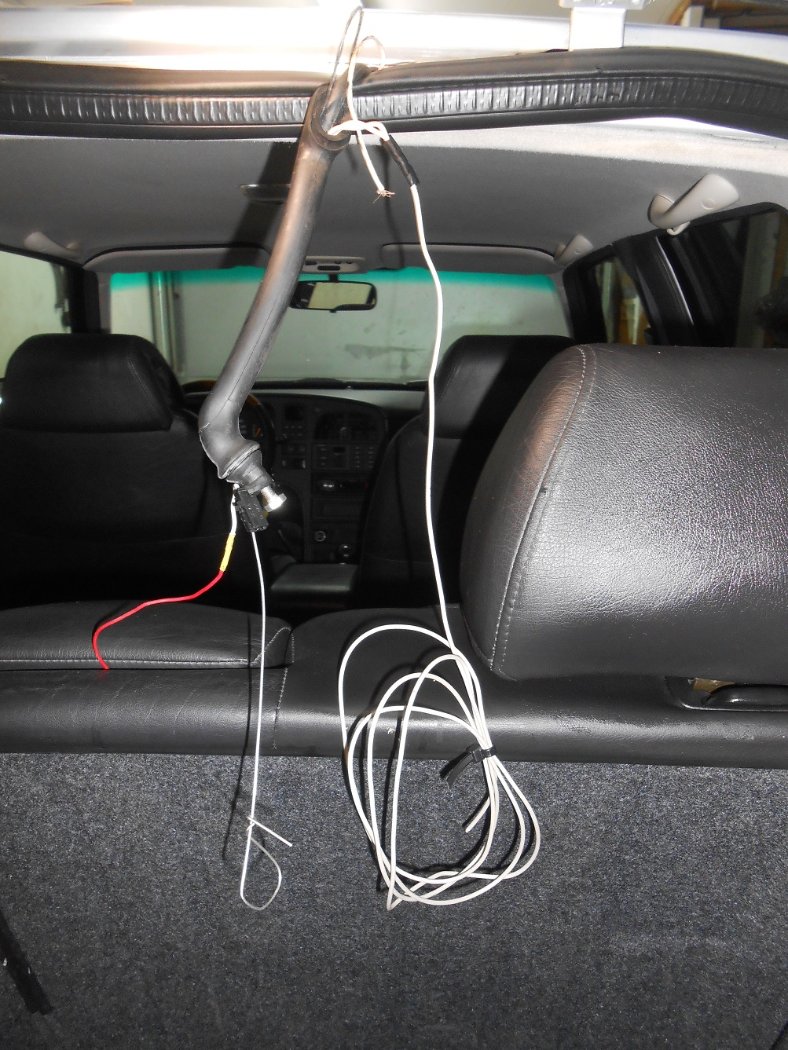

Et andet "mindre" problem med Cego -
ja det var at, antennen kun gik op til det halve af hvad den burde :roll:
Men den gik heller ikke 100% ned :roll:
Der var dog ingen "mislyde", eller noget der tydede på at den "hoppede over" -
men se lige her :D
Lige til at pille af:
De sølle rester :lol:
Så jeg lod antenne stå i 24 Tim. med lidt påfyldning af 5-56 x-antal gange, og se bare her -
efter lidt "motion" og den behandling 8)
Nu går den ikke bare helt op i "top" -
men også helt ned i "bund" :)
Dejligt man har res. dele på eget "lager" :wink:

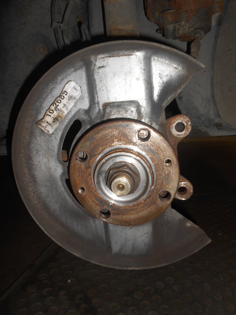

Så, jeg tog chansen og bytter bremse foran først -
de skal jo alligevel byttes.
Men den dag start ikke for godt:
Typisk -
dette sker på begge sider 🤬
Men trods det dårlige humør -
så kan jeg da konstatere der er byttet ankerplader i begge sider 8)
Men humøret just den dag, ja det endte op i at arbejdet med bremserne -
det blev lavet uden billeder af det :oops:
(Sorry)
Det blev da heller ikke bedre af, at arbejdet med bytte af skiver etc etc -
ja det gjorde Nada for resultatet med ABS :evil:

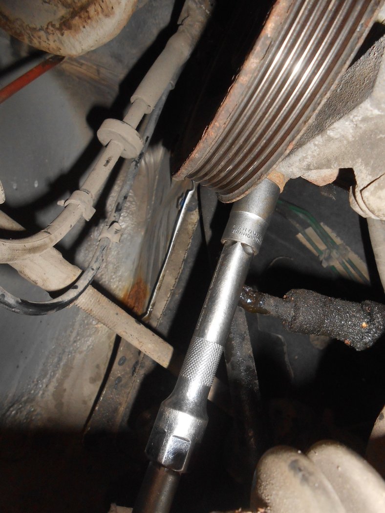

Der var intet, ingen skader på ABS som det blotte øje kunde se her......
Enligt forrige ejer, ja så troede han selv på at han måske var kommet til -
at lave "ravage" da gearkasse skulle monteres tilbage efter byte af kobling :?:
Meget af det arbejde der stod på hans liste -
alt sådant han selv ville have lavet, ja de dele fik jeg jo også sammen med tøsen 8)

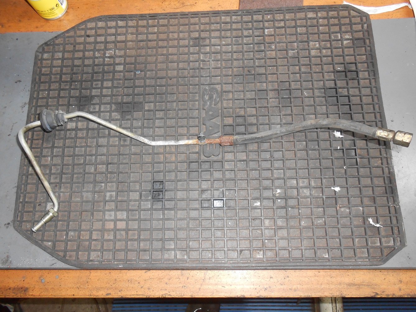

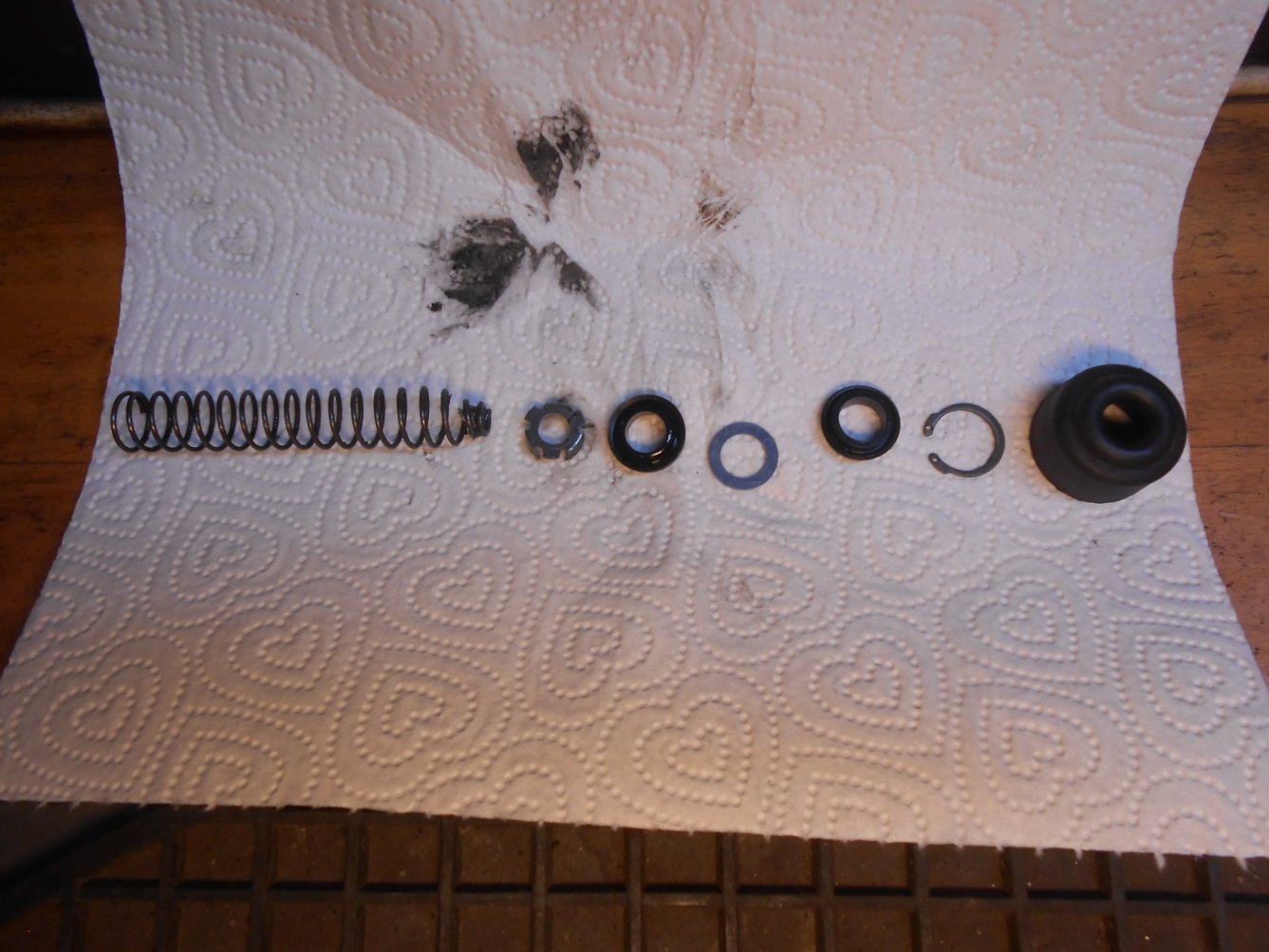

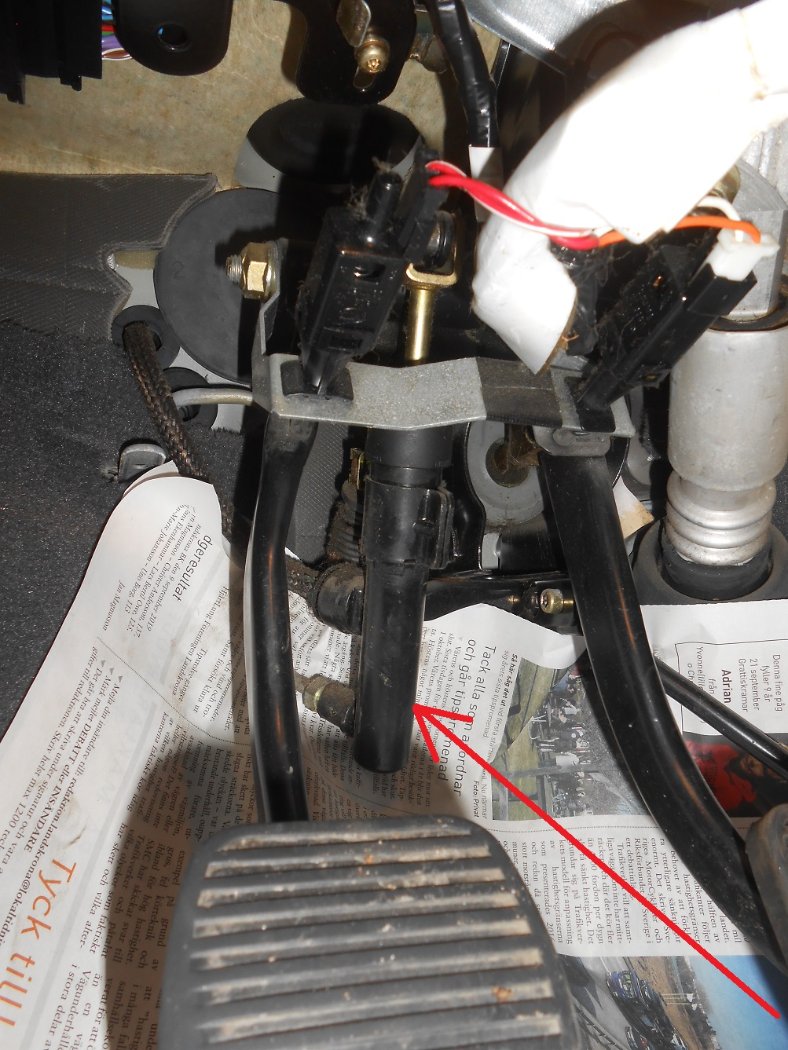

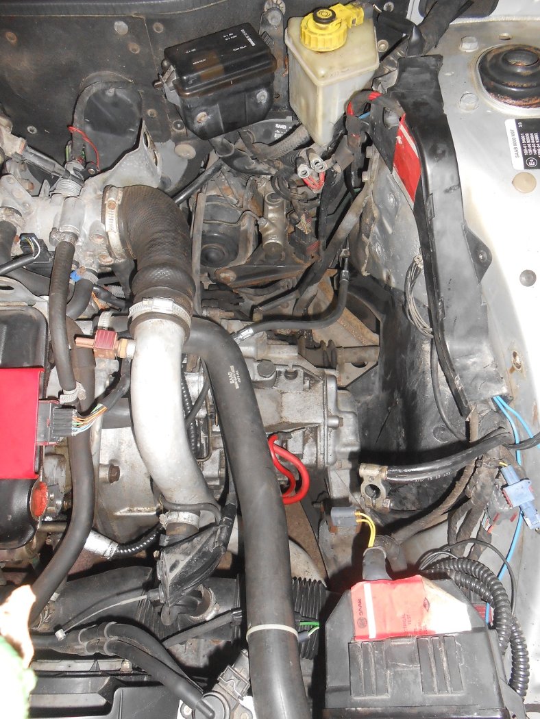

Så næste på "skema", bliver at renovere hovedcylinder til kobling:
Og den sidder godt gemt af vejen på en 9K:
Skal igang med 1 stk "slange" samt 1 stk "rør"
Jeg har lagt plasticposer og masser af aviser ud på gulvet -
det plejer at grise godt sådan noget her :roll:
Så vi skal lige have tømt beholder her:
Helt ned, så det suger man bedst op :)

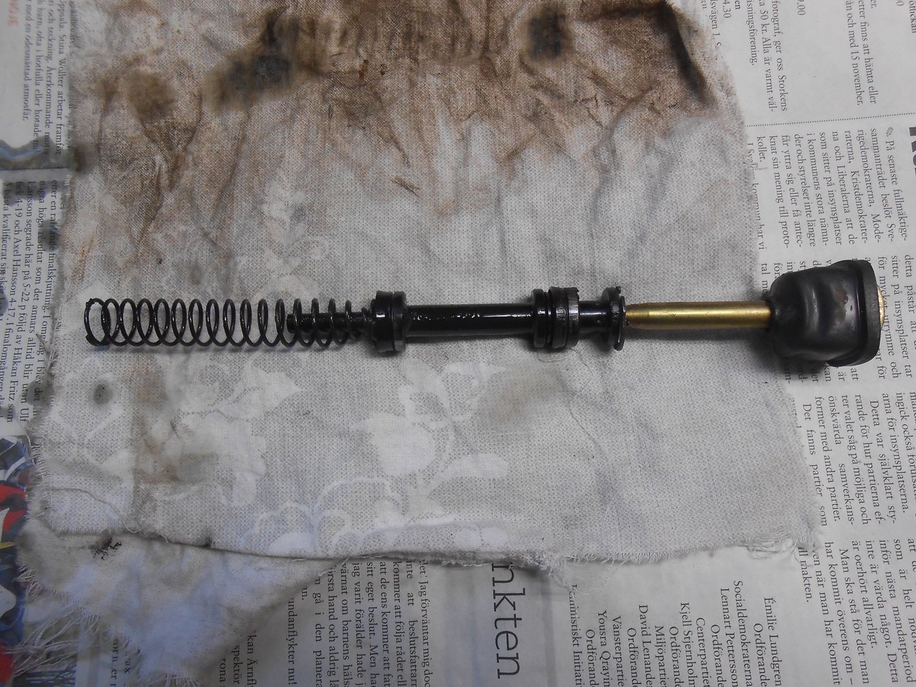

Her har vi så nogle af delene der skal arbejdes med -
1 stk renoveringssats men også et helt nyt "rør/slange" :D
Og der fik vi så Cyl demonteret og klar for "operationen"
Og jo, den fungerede da okey -
men det var nok ikke nogen dum ide at give den en overhauling :)
Består endelig ikke af så mange dele:
En rengøring på det:
På med de nye pakninger, samt godt med det røde "fedt" på
Og "vupti" -
så var den samlet igen :)

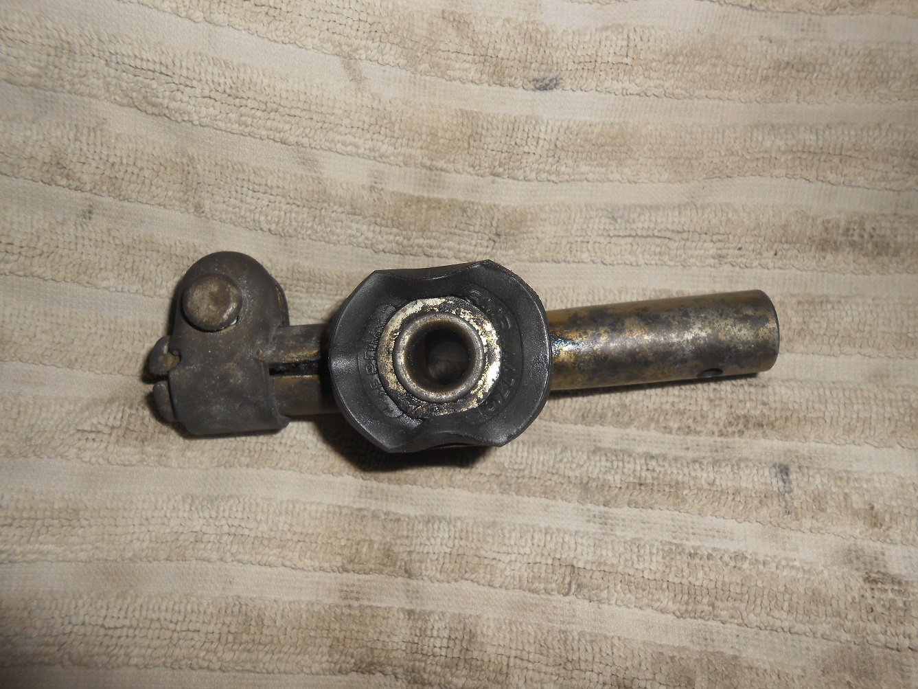

Og just det gamle "rør/slange":
Ja det må man da -
give forrige ejer "credit's" for at have skænket en tanke :roll:

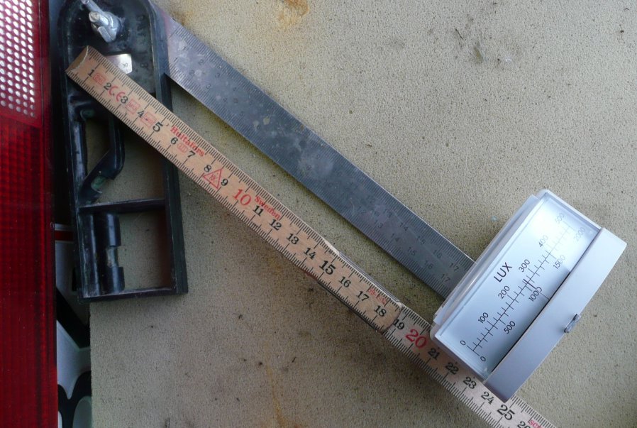

Med hensyn til LED-lys:
Belysningen lader da meget at ønske:
Men da heller ikke så mærkeligt -
når man ser resultatet at det som sidder monteret :roll:
Sørme godt, at man haver "bedre brugt" på lager -
og her sammen med den ny LED pære :D
Og nu ser det da straks så meget bedre ud -
man kan se forskel om ikke andet 8)
De gamle "rester"
Og det nye fine/dejlige resultat :)
Ser da bare så godt "oplyst" ud :wink:
Det er jo lidt unfair at sammenligne nye LED med gamle, sortsværtede pinolpærer, og mit spørgsmål er dels, om de nye spreder lyset ordentligt, og dels, om de er tilpas afdæmpede (og, hvis ja, hvad det er for nogen)? Jeg skal ikke dømme ud fra billeder, da et kamera jo ikke kan vise det helt, som øjet ser det. Jeg spørger, fordi jeg har set så mange eksempler på nummerpladelys, der giver to blændende hvide striber på nummerpladen, så man kun kan læse lige det, der er i striberne. Det samme gælder for nogle bag-, bremse og blinklys, der giver et meget kraftigt lys på en lille overflade. Og det er jo synd, når originalen (bortset fra baklyset) faktisk lyser suverænt og behageligt fra store lysflader.
Re: "Cego" 1 stk 1997 9K A50 4 free
: 10. mar 2020, 20:09
af Carlsson
NC
Jeg har jo rodet meget med lysdioderne og kan nok besvare nogle af dine spørgsmål.
Striberne på nummerpladen er fordi de anvendte pinolpærer kun lyser fremad og derfor er lygtens reflektor ikke i brug. Iøvrigt er folk tilbøjelige til at sætte alt for kraftige led pærer i nummerplade lamperne. Pinol pærerne fås i et utal af varianter og fælles for dem er at man ikke kan stole på de opgivede data om hverken levetiden, lysfarven eller spredningsvinklen. Jeg byggede selv mine led pinolpærer så de var tilpasset den enkelte lampe/parabol, men det er der jo nok ikke mange der gider at bruge tid på.
Alt lys i min kabine er hjemmelavede led pærer, undtagen instrument belysningen pga. lysdæmperen.
Min høje stoplampe er lavet med hjemmelavede vandtætte led pærer. Jeg har ombygget pærevagten så den passer til det nye lave strømforbrug, men man kan også sætte en modstand parallelt med pærerne. Dette ødelægger dog en stor del af fidusen med led pærerne.
I baglys, stoplys og blinklys har jeg normale pærer i og ser ingen grund til at bruge led.
9000's latterlige forkølede baklys kan forbedres væsentligt ved at udskifte til led, men det er en jungle at finde den rette type som kan gøre brug af reflektoren.
Mine tågelys er lavet om til kørelys og jeg har efter en årrække opgivet at bruge led pærer i dem. Levetiden er absurd lav og det er jo ikke ligefrem et 2 minutters job at skifte disse pærer.

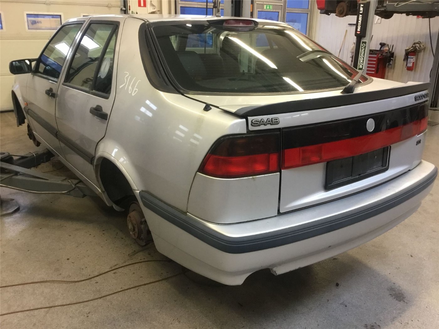

Se, altså herover i det svenske, ja der kan vi faktisk aktivt "Følge med i" -
hvad der kommer in/dukker op på diverse "ophuggere" :)
Og så er vi her, hvor det pludselig sker -
at der på "Delplocken" i Helsingborg dukker en 9K 1997 A50 op :o
Forrige uge, i fredags d.6 Marts, så kan man se disse billeder her:
Står at den har kørt 135.000 Km :shock:
Man tænker at, de først har taget fejl -
og det skulle være 235.000 Km :)
Men nej, den var sq god nok -
der stod 135.000 Km på speedometer :oops:

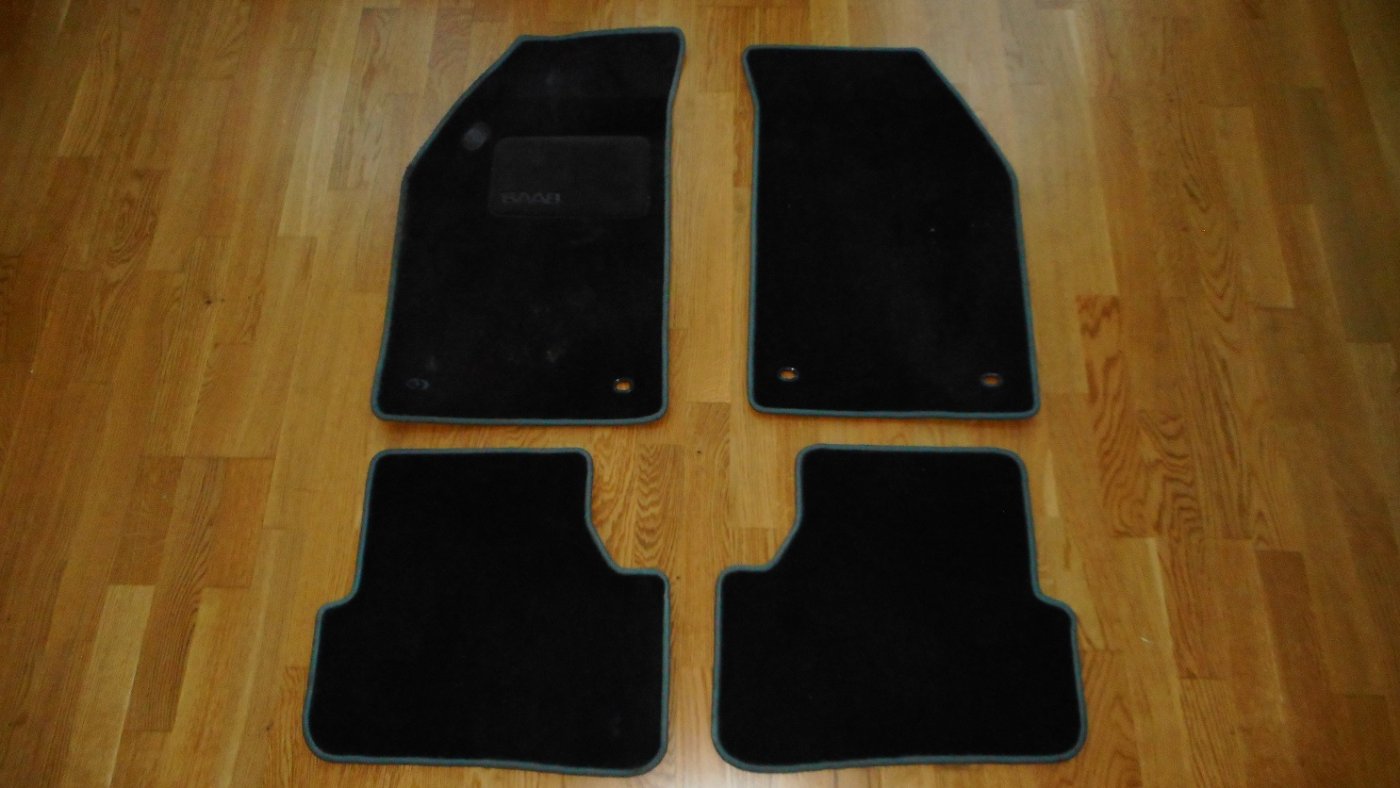

Siste af 3 billeder, der plejer at være på stuen:
Og kigger man rigtigt nøje -
så ser man frække stofmåtter :D
Nåja, det her ser jeg først sent fredag aften efter lukketid -
så tænker at, den er nok allerede "slagtet" på de fine/gode dele :(
I går Tirsdag, ja så kom Claus over på "visit" -
så vi tog vores stadard tur forbi diverse ophuggere, også denne her oppe i Helsingborg.
Døm om ikke, denne 9 K den har stået helt urørt over hele weekend -
men også frem til denne Tirsdag da Claus og jeg kommer "forbi" :shock:
Tro det eller ej -
de der stofmåtter, de låg stadievæk i bilen :D
Så dem lagde jeg beslag på direkte -
Claus har "beige" stue i sin 9 K, så dem kunne han alligevel ikke bruge :lol:
Men da Cego også er i samme #247 som denne her -
ja så tog Jeg også den venstre forskærm, den var/er i betydligt bedre stand end min egen:
Tågelygten i samme side var i rigtig fin stand -
så den fik Claus med hjem :)

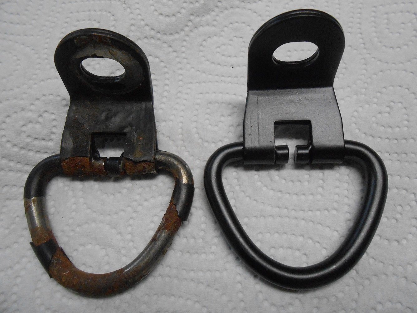

Men men, Claus behøvede også ny/anden "gearknop" -
så den tog jeg med hjem/retur:

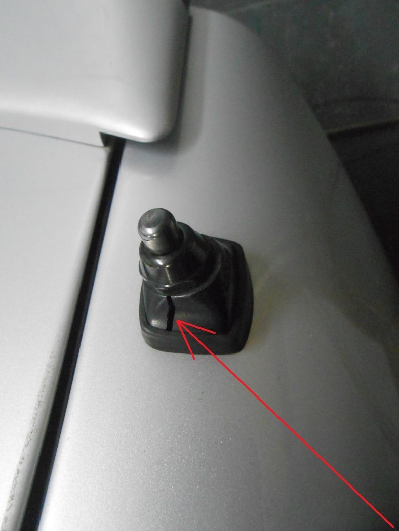

Men jeg kunne heller ikke dy mig for, at demontere højre bagdør:
Mener bare, at en 100% helt komplet og rustfri bagdør i samme #247 som Cego -
for 650:- Sek:
Det er sq for dumt til at ikke bytte -
så slipper jeg denne her Bule" i fremtiden 8)

Efter at have renoveret kobling's cylinder -
ja så blev det også tid til at skifte/bytte selve "knuden" ude ved gearskifterlænkage.
Den fik jeg også med til tøsen 8)
Med batteri og "hylde" til ditto demonteret -
så er det noget lettere at komme til:
Og helt her nede i det dunkle -
der gemmer den sig :D
Vel dernede, så søgte jeg også evt defekter -
på ABS, men der vara "nada - intet" at se........
Den nye som ligger her klar til montering :)
Så blev det tid til at finde spec værktøj frem:
Fordi selv en 9K har samme type af "konisk - pind" -
som man også finder på OG 900 :wink:
Efter en let omgang -
ja så gav den op og smuttede den af :D
Ny vs gammel:
Der var vist noget om snakken -
da forrige ejer ville havde den skiftet :roll:
Men nu er den byttet -
skinner som katteskit i måneskind der nede :lol:

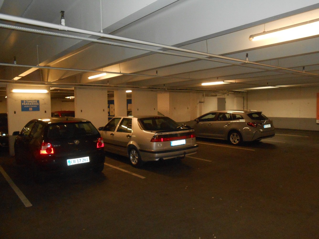

Park.kælderen Bilka Ishøj -
så ser man let hvor man har parkeret:
Sådan en 9K "ligner" ikke nogen anden bil som de fleste gør idag :)

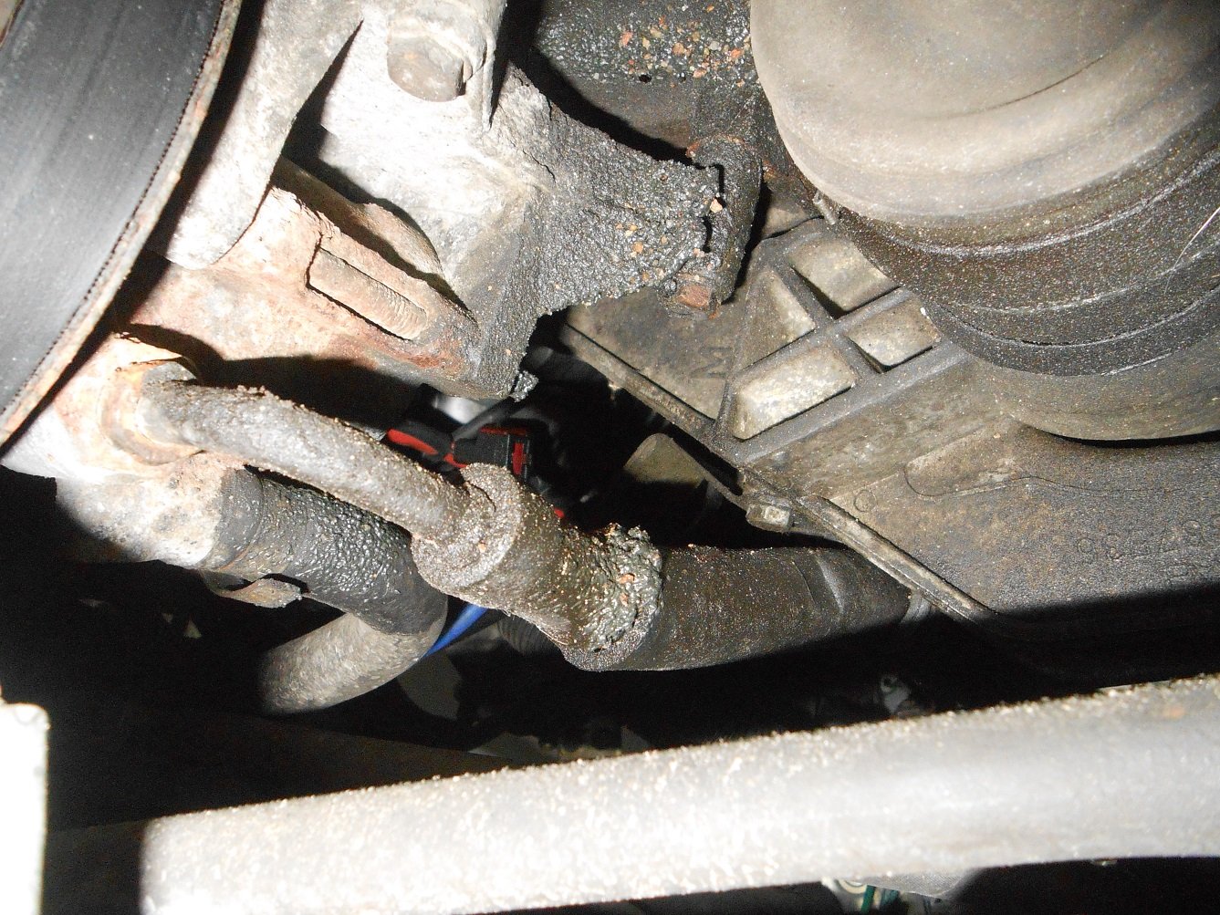

Det her ser ærligt talt, ikke så godt ud :roll:
Så der skal vi lige have ventilkåben af -
den sveder alligevel lidt, så det blir lidt alá 2 fluer i et smæk :wink:

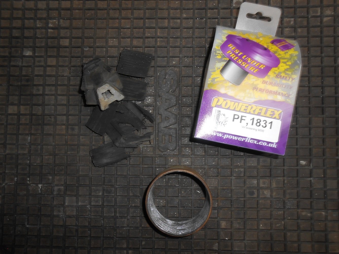

Men se lige her, på en af skruerne :shock:
Nåja, en mindre at arbejde med og her fik vi så ventilkåben af -
ser ikke så tosset ud efter 23 år og 240.000 kørte Km:
Hvad er det så lige der skal arbejdes med her....
Jo det er gammel silicone :roll:
Hyggelig "afstøbning" :lol:
Det er efterhånden ved at være noget af en std fejl -
med lækage på/ved den "plugg"
Så den slår vi bare "igennem"
Men lige for at være på den sikre side, så lægger vi papir/stof som en "stopper" -
da den ikke gerne skulle falde længere ned i motor :roll:
Lige til at "fiske" op:
Og her ligger de så begge 2:
Der er en gut i Eslöv som fiksede dette problem på en af sine egen biler -
det lagde han så op i sin egen projekttråd, og fik en mega response på det :shock:
Sådan her ser hans løsning ud -
Han har helt enkelt drejet sådan noget af :)
Nu ved jeg godt man kan handle den "plugg" jeg lige har slået ud -
samt at der findes en org løsning fra Saab på de tidl modeller....
Men denne her kan jeg bare godt lide :)
At jeg så allerede har byttet på 2 andre Saab's -
det gør det ikke mindre sjovt/dejligt 8)
Med den på plads, til til ny pakning -
samt også 4 nye "rør" inden kasetten skal på igen :)
Endnu en ting at krydse fra "to do list'en" 8)

Fint arbejde :-)
Den skal nok blive flot den Saab 9000
Smart prop i topstykket.
Dem Saab laver bliver utætte over tid..

viking skrev: ↑
19. mar 2020, 21:13
Ja den fik han lavet helt okey -
har byttet 3 af dem nu til dags dato med Cego :)
viking skrev: ↑
19. mar 2020, 21:13
Ja mon ikke :roll:
Men de havde selv en løsning på det problem med "langmotor -
havde sådan en "plugg" på Ruby

Ikke fordi der er noget særligt at se med/på det :roll:
Var helle rikke nogen lugt af/fra Glycol:
Men efter det blev byttet -
ja så bliver der ikke længere "dug" på ruderne ved fugtigt vejr udenfor :)

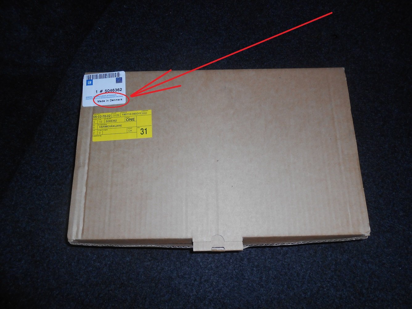

Efter en rengøring -
så ser det mange gange bedre ud i "akvariet" :D
Også rent og fint til det nye "element"
Made in Denmark 😎 👌
(Er det noget skit, så kommer jeg personligt over og aflevere det ) :lol:

Ja, du måtte skifte alle følere m.m.
Mine følere, og termostaten, er jo kun 23 år gamle og virker derfor perfekt :wink:
Hvem fremstiller mon varmeapparatet her i DK? Og er kvaliteten mon i orden?
Før i tiden kunne man købe et "Made in Denmark" Nissen varmeapparat i kobber og det holdt evigt, men så fik DJØF'erne ødelagt det, så nu er Nissen varmeapparatet noget værdiløst skrot fra Kina.
Som det ses her var mit varmeapparat utæt efter kun 160.000km:
Valeo skrot "Made in Italy"
: 23. mar 2020, 23:39
af NC_Ribe
Hvis der står "Made in Denmark", er det nok sådan. Det håber jeg i hvert fald, idet jeg også som det første fik skiftet til et Nissen-element, da jeg fik min nyeste CSE. Mit seneste "Nissen-element" var køleren, hvor der ærligt nok stod "Behr" og "Made in Taiwan"
Og så er det næppe DJØF'ere, der har lukket produktionen hos Nissen. Vi er vist alt for dyre og verdensfjerne til at blive ansat i en fornuftig produktionsvirksomhed :? .

Hurtigt finder jeg ud af, at der er noget som ikke står rigtigt der.
En rød ledning midt i det hele :o
Hurtigt, så går det op for mig -
det er vist ikke første gang det her er sket ......
Måske husker en del af jer her, at jeg skrev om der kom vand ind der bag -
oppe i taget ...... :?:
Det er da ganske så oplagt, grundet den forrige reparation af denne fejl.
Her har den org ledning inde fra stue af:
Det her bliver ikke særligt sjovt, da det også er bil med bagrudeviske -
ja så er der også en spoolerslange der skal "plugges".
Og så skal vi have en "ny" ledning trukket igennem her :o
Med så tight plads at arbejde på -
ja så duer det ikke med tejp etc etc når der skal trækkes ny ledning igennem.....
Så må man helt enkelt "lodde" den i den ene ende -
og så holder den også til det :)
Op igennem og have fat i den "ny" ledning:
Og der kom den igennem :)
Nu skal bare have den røde ledning klippet af -
og så loddet en bid ny hvid stump på.

Nå, men ind i garagen igen, op med bagdelen på bukkerne -
ned/ind under og inspektere ved venstre bag.
Ikke lige noget som sådan at se, så tænkte at det måske -
kunne være kransen, næste er så af med giveren.
:o Men, her sker der så noget som får alarmklokkerne til at ringe :o
Skruen som holder giveren, ja den når knap og nap lidt mere end 360 * runt -
før den er ude af gevindet, sad også utroligt "let" 🤔
Giveren kommer pænt af som den skal, inspektion af kransen gennem det lille hul -
ja det viser ikke umiddelbart nogen "failure".........
Skruen se okey ud, den er ikke "knækket af" -
men gevindet ser dog lidt "mysko" ud, næsten som om det er lidt "skævt" :?
Kun en ting at gøre her, frem med værktøj -
prøve at rette op på dette her.
Det virkede helt som om det gik -
så tilbage med giveren og en lidt længere skrue.
Ned med tøsen igen, ud på ny testrunde -
og .............. :roll:
Det fungerer 🤩

De "huller" her er ikke kun til for pynt:
Nej de skal bruges til det vi på svensk kalder for "korgmutter"
Der til skal desse beslag X2 monteres/skrues fast:
Og så begynder det hele pludselig at ligne noget :)
Takket være disse beslag, ja så tar det ikke 10 sec
at demontere dette "galler" hvis behov foreligger 8)
Og denne "udsigt" kan jeg sagtens leve med:
Lige i samme periode, ja så har Saab Webshop -
tilbud på 2 af disse beslag/øgler til last sikring for kaffepenge :)
Det kunne jeg bare ikke modstå, dette dersom det siges at -
det e det lille/dette i småt, som gør det store 8)

de store bøsninger i bærearm:
Og så "gummi" her:
Den anden side:
Ja den tager sig ikke meget bedre ud :roll:
Og her, med bøsning/ophæng til gearkasse -
ja her er der da noget "galt" :o
Lige som om nogen har fået spændt det hele sammen -
bare lidt for "hurtigt" så brikken er kommet "i klemme" :roll:

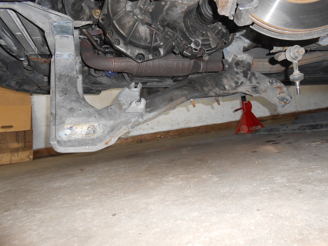

Her skal vi lige have vasket lidt af/rent:
Og her er så hvad der er at arbejde med
Når man piller det halve af framen ned -
ja så demontere man også den ene halvdel af "kræningshæmner"
Så den tager vi også ud/ned :)

:D Endnu en version af juleaften :D
D v s "pakketid"
I den finder vi lidt af "Gott och blandat" -
som til det daglige herover, er en "slikpose"
Men det er dette her jo også for mig -
bare på en anden måde :lol:
Består af bl.a -
en komplet ny ydre drivknude:
Og så alt det andet "løse" :)
Ny rem samt X2 "ruller"
Og så til gearkasse "gummi" som skal byttes til "Powerflex" -
det havde jeg helt glemt, at man skal "genbruge" den ydre ring til :oops:
Lidt af et arbejde og få det "renset"
Og så til en af svaghederne på en 9K -
de store bøsninger på/til bærearm:
Her ser vi resultatet af det jeg viste billede på før -
nogen havde fået spændt gearkasse-ophæng lidt for "hastigt".
Det ses tydeligt her på billede :roll:

Så langt så godt med det meste, ikke alt klart endnu -
men med bærerarme og gearkasseophæng her bag i "skuffen" klart:
Ja så bare videre med det andet/resten -
d v s med den forreste inderskærm demonteret:
Her er noget af det første min øjne lægger mærke til -
"pakdåse" som "sveder" lidt :roll:
Heller ikke nogen større overraskelse at konstatere -
"multiremmen" er ved at have gjort sit:
Så af med den og hele "det" :)
Har alligevel bestilt et nyt "kit" dertil:
Servo slange er også noget af en grisebasse -
den er også lidt af et problembarn på 9K :mrgreen:
Her "klipper" jeg helt enkelt røret tæt på anslutning, så kan man lettere løsne møtrik -
med en "Hylse" før man demontere selve pumpen :)
Når så at servopumpe incl holder er demonteret -
ja så kan man komme til generator:
Der var i o f sig ikke noget der indikerede fejl på ladningen, men da et arbejde med just generator på en 9K -
uanset hvad årsag måtte være, er noget "bøvl"
Ja så har jeg valgt at tage det sikre for det "usikre"
Og se bare her :lol:
Lige så godt at få byttet den "regulator" 8)
