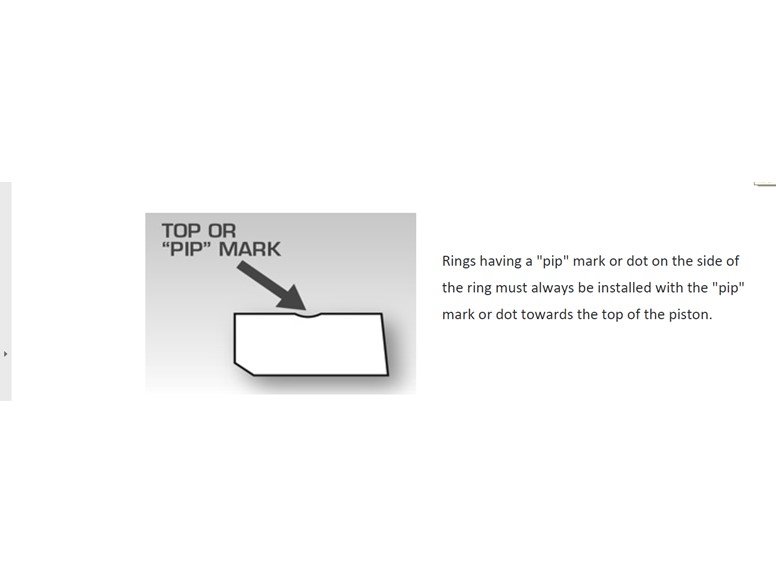

Nu er det ikke fordi jeg ikke kan finde ud af at vende og monterer stempelringe korrekt.

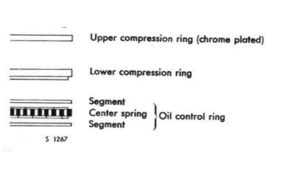

I Saab V4 manualen vise den desuden at kompressionsring nr. 2 skal vende med udfræsningen ned mod krumtappen.
MEN.
Har købt nye stempelringe fra Skandix.DE.

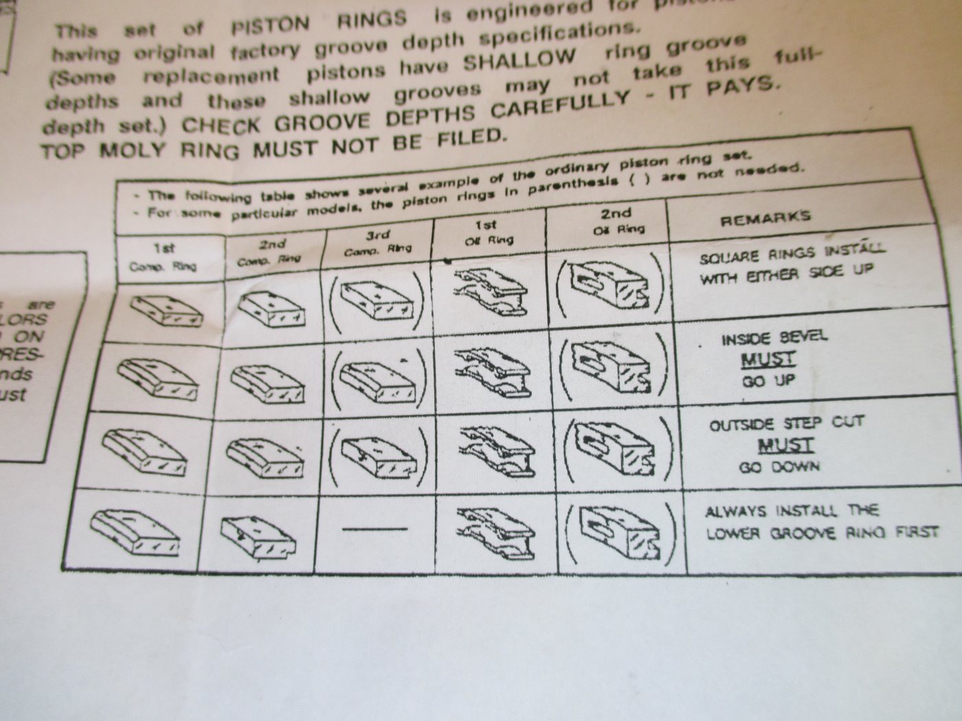

Der er vedlagt en montagevejledning der "umiddelbart" viser at kompressionsring #2, skal vende opad med siden der har fals/affasning indvendigt.
Der er vedlagt foto af montage vejledninger der blev medleveret med stempelringene.
Det der er "sært" er at ring 2 har et mærke (pip/dot, som de kalder på engelsk), Fabrikanter af stempelringe siger ALLE at dette mærke skal vende opad. !
Men mærket er på modsatte side af den indre affasningen. Så hvilken retning er korrekt ?
Hvilken vej skal stempelring #2 vende:
Med den indre affasning op eller ned ?
Med mærket op eller ned ?
Mahle, på deres instruktion siger de "dot/pip" skal vende op

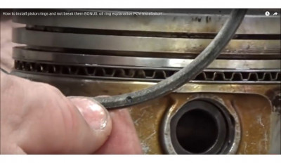

Der er link til en nemme instruktion der viser det samme: (0:25)
https://www.youtube.com/watch?v=3DcLFTQaG-I
Se vedlagte foto....
Jeg vil gerne vende ring #2 rigtigt. Stempelringe er fælt begravet i motoren. I Sonett skal motoren ud for at bundkaret kan fjernes, så derfor kan de ikke nemt vendes...
Øverste foto er fra EGG Enginereing https://egge.com/info/egge-tech/
Nederste foto er fra instruktionen der blev medleveret fra Skandix

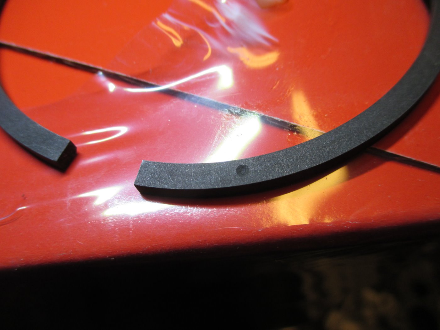

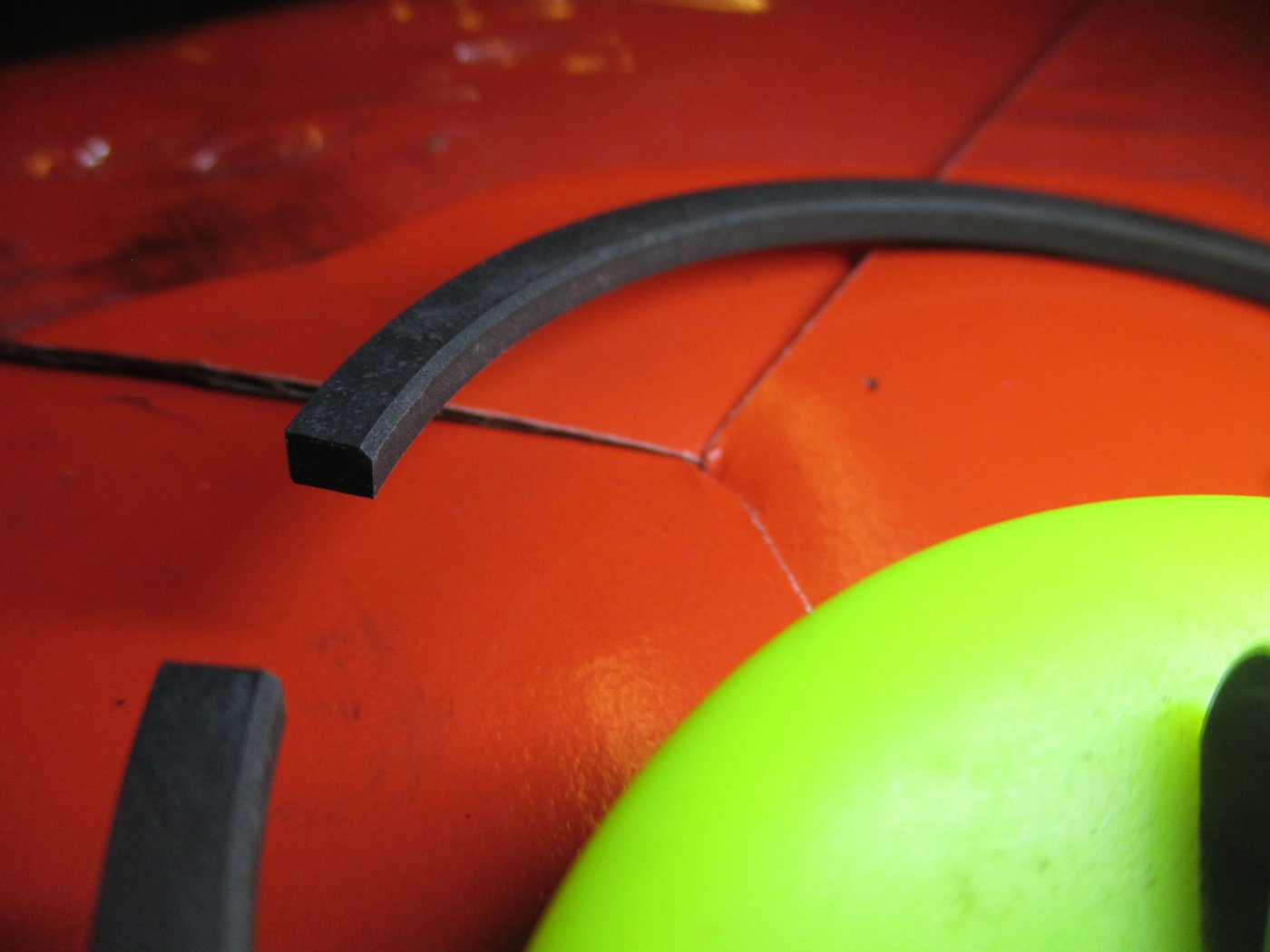

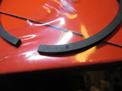

Øverste foto er den nye kompressionsring nr. 2
Nederste udklip er som den type der var i stemplet.
Den der var i stemplet havde en udskæring nederst på ydersiden af ringen..
Den nye har en fasning på indersiden/den ene flade, og en dot/pip på den modsatte flade.

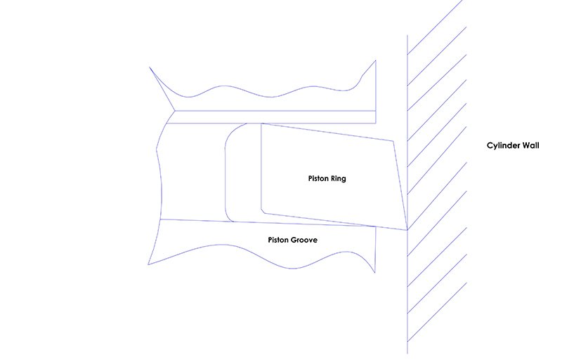

Den nye ring har sikker en lille vinkel på ydersiden der skal skrabe olie af korrekt. (Den vinkel er normale med lille, så den kan man ikke se uden ringen forstørres meget. Vendes ringen forkert, bliver olieforbruget alt for højt.
Problemet er beskrevet her:
https://www.hastingspistonrings.com/tec ... stallation
Så det gode spørgsmål er hvilken vej skal den nye ring sidde ?

Så kig på det ydre profil, stempel ringen er sikkert konstrueret med en svag vinkel.
Og skal monteres således.

Helt enig Lauter og Morten.
Vejledning fra Skandix's leverandør er forkert !
Den skal vende som Hastings, Mahle og ALLE andre angiver, inkl. Morten der fint viser skitsen fra Hastings), nemlig med prikken op og den spidse kant ned pga. oliekontrol.
Der er også flere fejl i manualen fra leverandøren til Skandix. De viser anden type olieskrabering hvor midterdelen vender 90 grader modsat og har farvekoder på de to ender.
Sådan er den leverede type ikke opbygget.
Nu gør det ikke noget med olieringen, da den ikke kan vende forkert, og den leverede type er af velkendt design.
Men en vejledning/manual bør vise de leverede dele og deres montage, samt retning. Især på dele der så kritiske og begravet som stempelringe...
