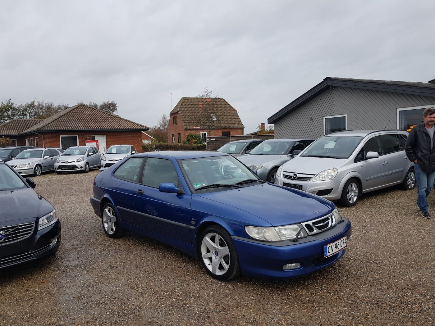

Da den gamle bil var ved at bliver meget rusten, og det ikke kunne betale sig at lave rusten, og få den malet, så begyndte jeg at at se efter alternativer.drømmen var en 3 dørs Aero fra 2000 til 2002 med 3 døre.
Men den skulle nok komme fra udlandet, hvis den ikke skulle være med indbygget rust.
Jeg kontaktede Per Vodder Ved Svend Wind Om en import af en såddan bil.
Da jeg ikke riktigt kunne overskue at finde den riktige bil, bese den, få den transportere den
til Dk et toldsyn, og andre småting.
Først fandt jeg en Bil i Sveits, men der er ektra told og moms, og han ikke havde kontakter i Sveits til at kontrollere den.
Så fandt jeg et eksemplar i Munchen, og den blev faktisk godkendt, selvom den var dyr, ca 65000 kr. og så startede dankorts projektet.
For at klare synet så skulle der skiftes et bremserør, krumtaphus ventilationen skulle skiftes og top boltene blev efterspændt, og en ny ventildæksel pakning blev monteret.
Da nu muldvarpen var oppe af lommen alligevel :lol:
Så bestilte jeg et stort service, med alle filtre og væsker, for at få nulstillet bilens service behov.
Bundkar ned for kontrol, ikke noget at bemærke :D
Kontrol af kæder helt fine :D
Opgradering til en viggen kobling.
Første gang jeg har betalt mig fra mekanisk arbejde :ugeek
Men jeg kunne ikke overskue at ligge ude at skrue her til vinter, eller bryde ned på hjemvejen.
Efter en måned så kunne den hentes i Højer
Det var i mandags Så det var 350 km hjem i storm og regn, men det går ikke så meget da det er en fantastisk langturs bil.

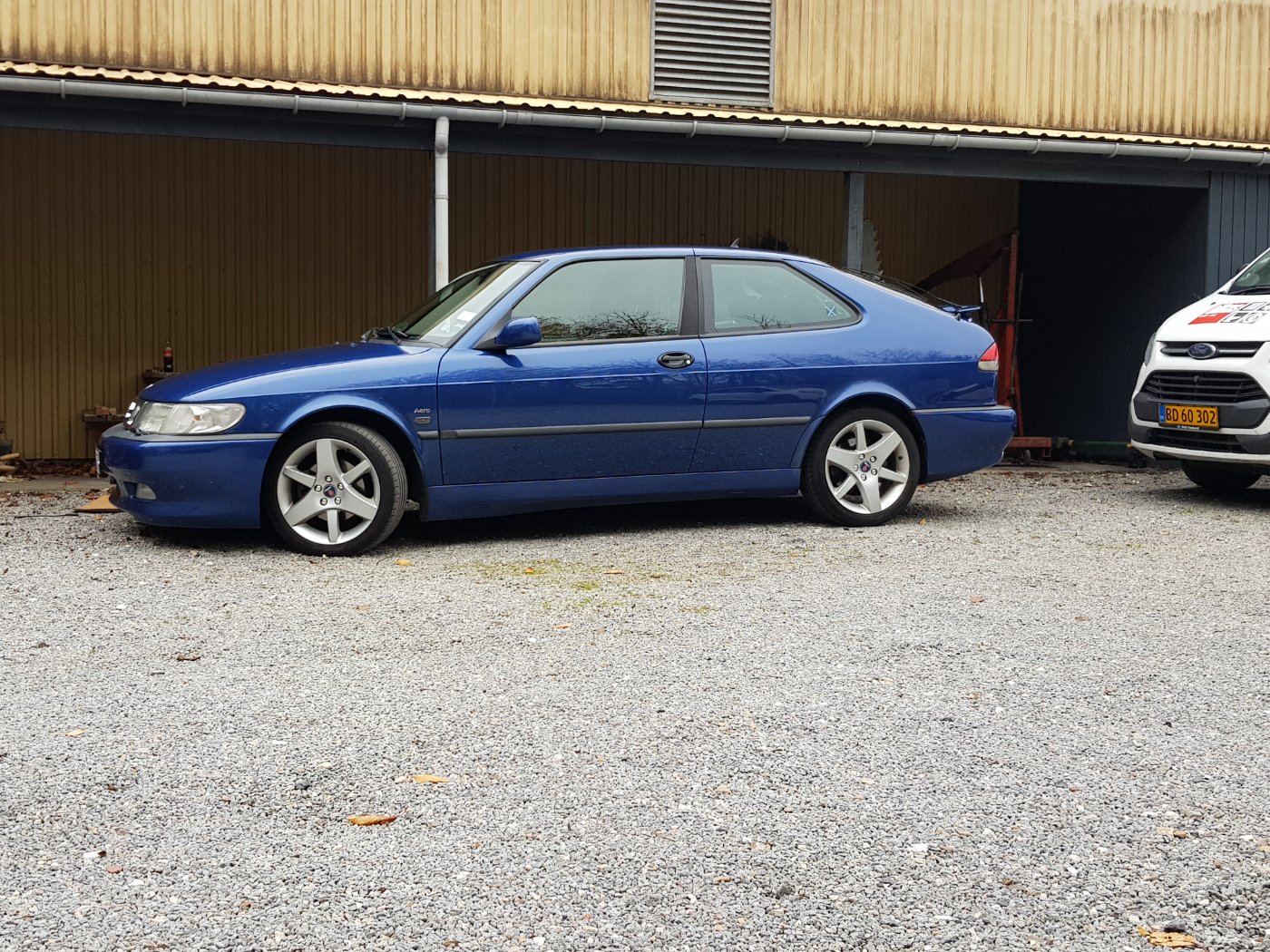

Fik bilen på lift tirsdag ikke noget graverende rust at se, men den skal snarest have en behandling.
Det eneste rust jeg kunne finde udvendigt var på en skærmkant.
Desværre ser det ud til at komme inde fra så der skal nok et nyt stykke plade i.

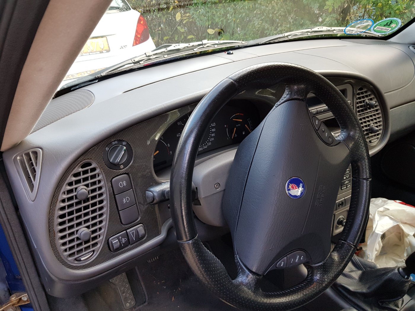

Men tilbage til det nye kulfiberen på instrument panelet er sluppet flere steder

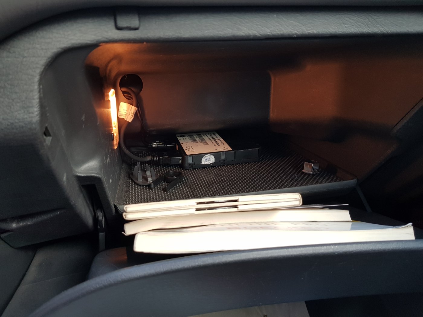

Og der sidder en original eftermonteret Saab navigation i bilen
Desværre virker rat knapperne ikke, og der er en løs forbindelse et eller andet sted.

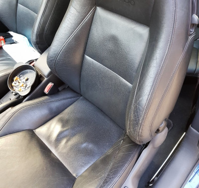

Sæderne kræver en opfriskning, men ikke noget voldsomt.

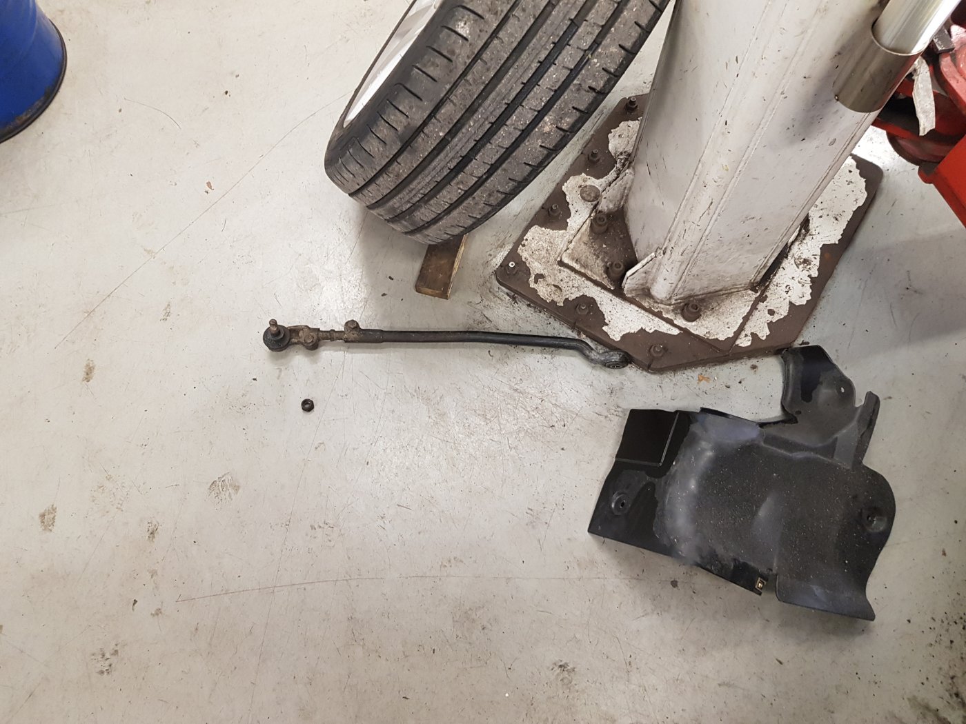

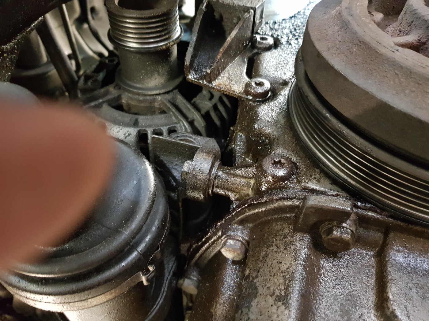

Generatoren blev skiftet søndag, og jeg var heldig at have tilgang til en lift.
Men det er ikke nemt al løfte en Aero på en lift grundet skørterne :x
Wis foreskriver at afmonter forrøret fra turboen, nej tak jeg vil ikke stå med knækkede pindbolte i turboen.
Så højer styrestang blev afmonteret komplet, og der blev flytte lidt på et rør på tandstangen, så kan lige generatoren luskes op af motor rummet.
Men det er lortejob, da vectra platformen ikke er konstrueret til en stor saab motor,
Så 2 timer senere, så var projektet færdigt, med passende rens på udvalgte steder, da jeg har lidt oliespild

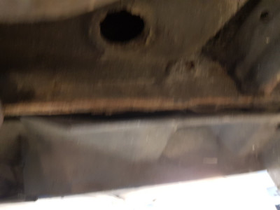

Undervognen ser meget pæn ud ingen rust ved propper i bunden,
Lid overfladerust ved donkraft fæster, så den skal nok have en supplerende rustbehandling i år
