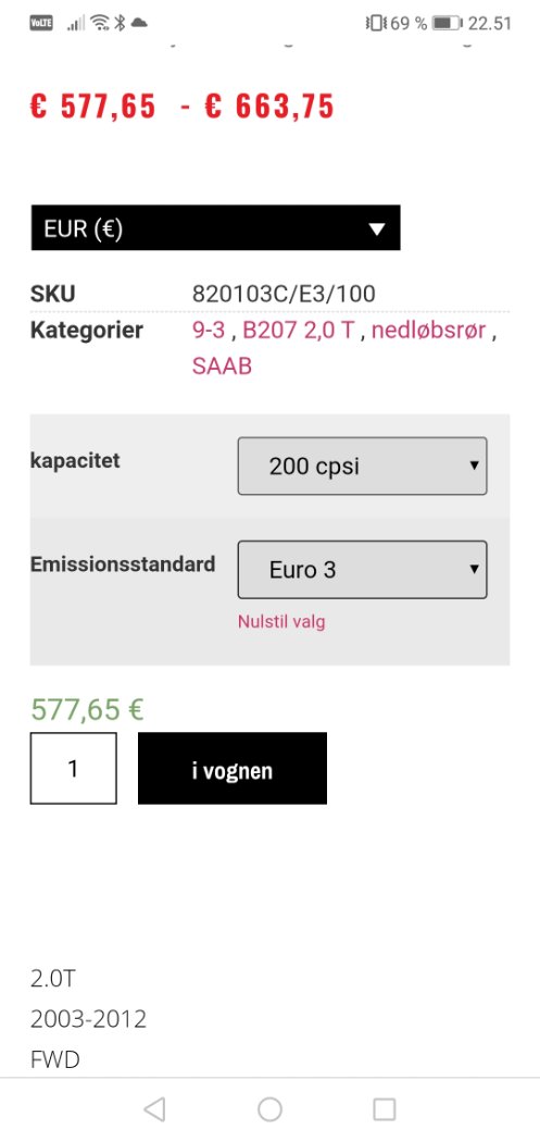

Ja det var en noget bedre pris.
Men jeg kan se at der er forskellige valg muligheder, hvad skal man vælge??
Indlæg: 1838
Re: Downpipe
28. jan 2021, 05:46
200 celler, og euro 4.
