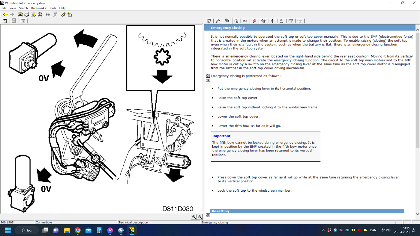

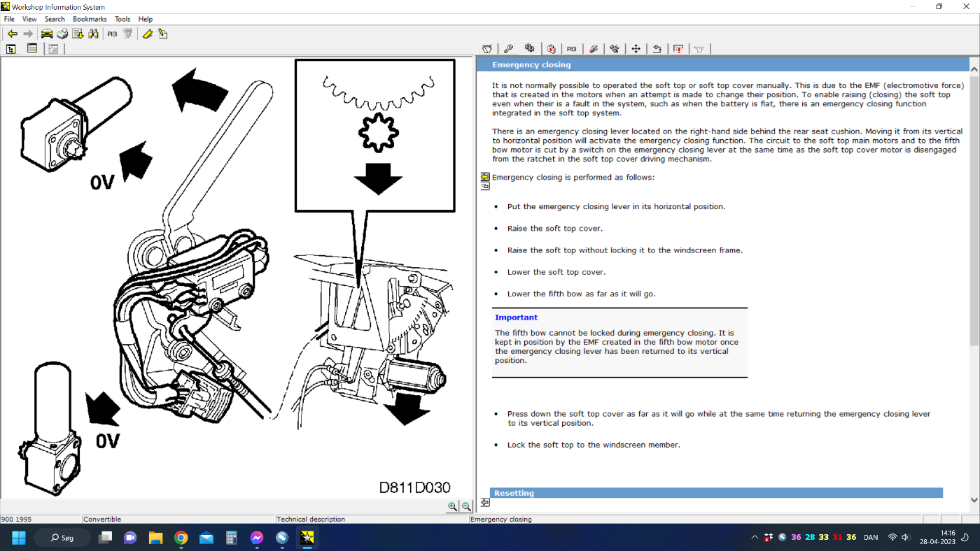

Indlæg: 1703
Re: Saab 900 Cabriolet Kaleche vil har sat sig fast
28. apr 2023, 14:19
Der findes en nødlukning
Og herfra ser det desværre ud til at der skal en tester på for at udlæse fejlkoder.
