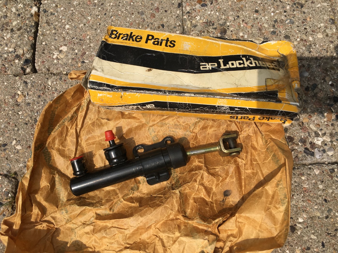

De originale er enten Lucas eller AP Lockheed. Billedet er fra et eksemplar fra mit restlager af 9000-stumper, og den er til at få fingrene i, hvis du kan bruge den. Der står SAAB i den, og den er - så vidt jeg ved - stort set ubrugt =>
Iøvrigt er det ikke den store "videnskab" at skifte den :wink:

Hvis hovedcylinder har været i brug og dernæst lagt på hylden med væske i, kan den være rustet indeni, har prøvet at købe sådan en, den var lige til skraldespanden.

Med mit kendskab til Henrik og hans omhyggelige omgang med SAAB-stumper, er jeg sikker på at der intet er at frygte i så henseende :-)
