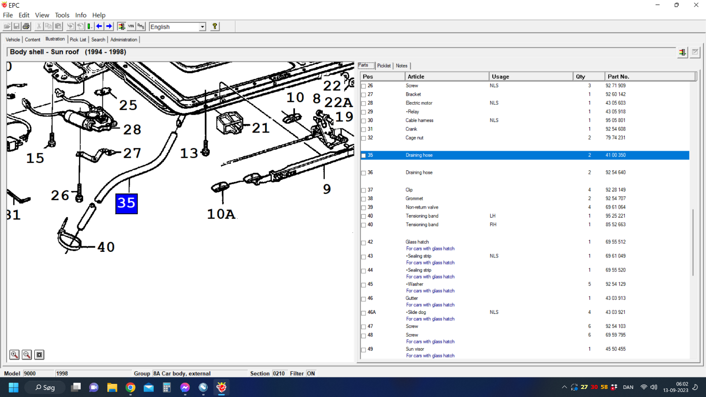

Kan gennemtæring være forårsaget af det dræn som går fra soltag ned langs A-stolpe?
Det har et par gange været stoppet så der sikkert har stået vand i "røret" eller hvordan det nu er lavet.

Hej Max, ja det er et kendt problem på 9K.
Ruderammen rådner af flere årsager.
Vand kan ikke dræne væk
Skader fra rudeskift, dvs. maling skrabes væk når ruden skæres ud.
Jeg har haft en stribe af 9K biler. alle mine fik problemet, på nær en der ikke fik skiftet ruden...
Tidl. kunne man købe ruderamme replikker, det er desværre ikke muligt mere.
Omkostning på rude rep. 12-20kkr !
Så som priserne er på 9K er det ofte dødsstødet hvis/når rammen rådner, hvis man ikke fixer det selv.

Det jeg oplevede her til aften da jeg var ude hos nogle venner og bilen stod parkeret udenfor var at der lå vand på førersædet efter et regnskyl. Da bilen har soltag kan det næsten kun komme derfra (kunne dog ikke mærke noget vådt med fingrene deroppe fra hvilket undrede mig) ?
Der har før været lign. problem ved at dræn fra A-stolpe ikke fjerner vand hurtigt nok. Jeg kan næsten ikke forestille mig andet end at mit rustproblem under ruderamme har noget med dette at gøre......nemlig at dræn er blokeret. For hvordan er det dræn lavet?
Det er næppe en plastikslange der løber ned langs A-stolpe?
Vandet må løbe inde i en kanal som må være lavet i selve stolpen af metal?`
Hvad er normal procedure hvis dræn er stoppet (det er tilsyneladende kun i førerside (der er et drænhul i hvad side))?.
Er det trykluft man benytter til at blæse det igennem? .......er det noget man selv kan prøve sig frem med hvis man har adgang til noget trykluft?
Tænker jeg skal "grave" rust ud af hullet først (før jeg evt. sætter gaffa hen over). F.eks. først grave rust ud. Dernæst blæse luft ind oppe fra soltag og derefter dække hul til med f.eks. gaffa?
Hvis trykluft er måden at gøre det på hvad er den billigste måde at skaffe sig "trykluft" på?
Re: Saab 9000 2.3t, årgang 97 gennemtæring under ruderamme
Det er lige præcist en drænslange der er lavet af plast eller gummi, og der sidde en i hvert hjørne af taget.
Billigst det bliver nok det lille lokale værksted.
ellers er der den blå avis, biltema eller harald nyborg.
Det kan gøres for lige under 1000 kr da den ikke behøver at være stor, blot for at blæse lidt luft, eller pumpe et dæk
Trykluft er den eneste metode jeg kender til for at fjerne blokeringen i slangerne.Billigst det bliver nok det lille lokale værksted.
Med trykluft virker det umiddelbart som om der er "hul" gennem dræn. Jeg gad vide om disse styrtskyl vi får engang imellem kan gøre at der kan komme så meget vand at dræn ikke kan følge med selvom det ikke er tilstoppet?
Evt. kan man tape til med gaffa i kanten rundt om soltag hvis det gentager sig.
Når der er vand på førersæde kan det vel kun komme fra soltag.
Mht. rusten under ruderamme fjernede jeg så meget løst rust med fingrene som muligt og blæste det væk. Der var en del rustskaller, men tror faktisk ikke der er hul hele vejen gennem (endnu).
Hvad er egentlig best som "nødløsning" indtil det evt. en dag skal udbedres.......at lade det være som det er så det får frit luft eller evt. at give det et eller andet Dinitrol spray rustbeskyttelse?
