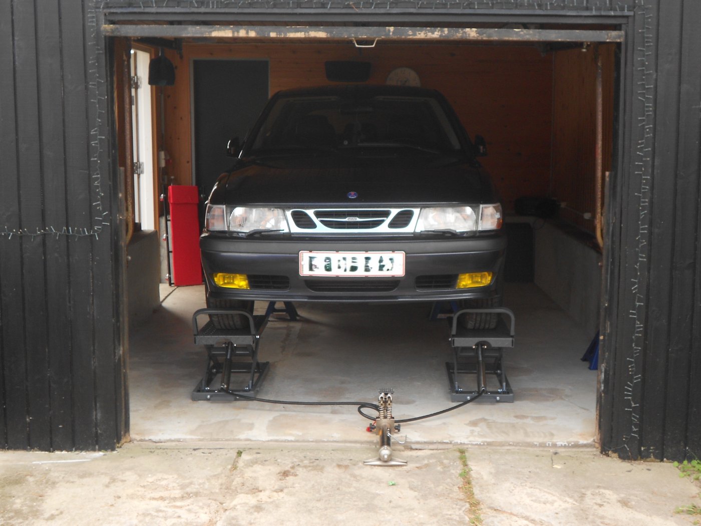

Vi skal videre her, det er blevet tid til at hive Amy længere ind i garage -
samt at "synkronisere" ramperne:
Pumpen skal tilkobles:
Det gør man superlet med disse "hurtigkoblinger" :D 8)
Alt tjekket/efterspændt x2 gange -
samt at lås-sprinterne er let tilgængelige:
Trækker "os" lige lidt tilbage -
så der er plads med Amy oppe på ramperne:
Hvad er man oftest nervøs for, eller måske ikke lige tænker over, når det kommer sig til diverse opkørsels ramper......
Jo det er at bil/front er alt for lav, at det ender op med en form for "kontakt" før bilen er helt oppe på rampen... :roll:
I beskrivelsen af/til produktet, så stod der at "bøjlerne" havde en højde af 18 Cm.
Jeg var ude flere gange og måle efter på Amy og som man kan se enligt billedet -
så er vi slet ikke i nærheden af en "katastrofe" 8)
Helt frem til "Stop"
Og igen, masser af "space/plads"
Så er det alle mand til pumpen:
Og "vupti" så endte Amy hele 43 cm højere oppe :D
(Beklager lige at Amy er så beskidt som hun er på billederne) :oops:

Her ser vi så den "ekstra funktion" der er i opkørsels rampen:
Re: Amy's Diary
: 23. jul 2025, 16:04
af Regin
Nu står Amy helt oppe så langt det går, men -
ramperne kan ud over det, "låses" i 4 højdepositioner alá: 270 mm, 340 mm, 390 mm og 430 mm:
Nu vi er helt i top, så låser vi os fast der:
Set underfra:
:D 8)
Dette er første gang i alle de år jeg har boet i DK -
som Amy er så let at "komme til" :D 8)
Ja, helt ny liggevogn er nu også i samlingen:
Det var dagens bedste højdepunkt, så ned med tøsen igen:
Og ud af garage:
Amy vogter nysgerrig sit nye legetøj :mrgreen:
De er godt nok pokkers tunge, så ikke noget man lige smider omkring sig med.
Vil gerne have dem til at ligge i garage så de ikke påvirker det "det daglige"...... :roll:
Efter lidt udmål/tjek etc etc:
Det gik lige, det skal laves bedre og så skal jeg også have malet "punkter" på garagegulvet -
sådan så jeg ved hvor/hvordan ramperne fremover skal ligge sådan mere præcis :)
Her opstår hele tiden nye udfordringer med nye "mål/data", til det bedre, men nu har det vist sig -
at man kan "impulshandle/købe" noget og at det rent faktisk også fungere som det var tænkt :D 8)
To be continued

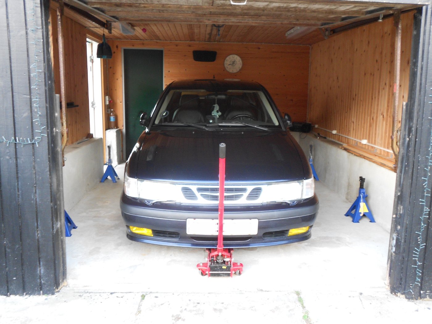

:D ...Så er der "linet op" i garage... :D
Og her ude står en ren og fin Amy der gerne vil ind i garage og blive nusset med... :mrgreen:
Amy skal ind baglænges, af den simple årsag -
at det ellers er godt svært få gang i henne "bagfra" :D ..... :) .... :roll: ... :oops:
Enligt min "strategi" for at få henne helt ens/lige op og stå på "bukkene" -
så skal vi lige huske at placere domkraften her foran, eller bliver der "senere problems" :)
Og så er det bare med at gå til det/den -
up she goes:
Nu er Amy oppe i luften med 43 cm under sig på "hjulniveau"
Det alene gør i sig, at Amy's løfte/støttepunkter er endnu højere oppe -
så m a o her duer mine gamle/alm. opklodsningsbukke med et max på 43 cm ikke her :roll:
Løsningen på det, køb/handle nye 6-Ton bukke som også har en Min højde på lige omkring de 40 Cm -
og Max højde på 60 Cm... :D 8)
Selv med dem, så opstår "udfordring" nr:2 -
da man enligt billede ikke har en chance for at få "bukken" på plads:
Men den havde jeg set komme, har jeg en løsning på -
vi hiver/trækker håndbremse på Amy og "fjerner" opkørselsrampen
Og så er den udfordring løst 8)
Så er det vi skal bruge den røde domkraft.
Vi skal have "luft under" forhjul så løftramperne kan lave det samme arbejde som de gjorde bagtil.
( Domkraften i sig kan "desværre" ikke sende Amy op i den samme højde hun nu har bagtil....)
Og sådan:
Voilá :)
Job well done, opklodsningsbukkene foran på plads-
ramperne er i bund:
Nu står Amy direkte på de støtte/løftepunkter hun er født med, det gør at hun ender op med at stå 53 Cm oppe i luften -
m a o der er altså marginal for at komme/ende lidt højere oppe... :D :ugeek

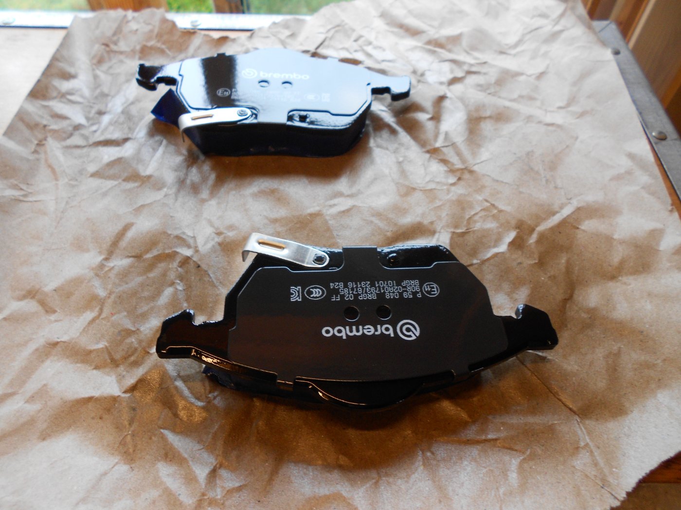

Og.........
Her er de så:
Måske havde de trods alt bestået et evt syn med "betinget godkendt" -
men sådan fungere det bare ikke for mig.... :oops:

Jeg har bestilt en omgang "Brembo" til tøsen, af den simple årsag -
at de har aldrig svigtet mig med klodser eller bremseskiver.... 8)
Min første idé her var at gå "Wana-be" på EBC - Greenstuff
Helt enkelt igen af just den årsag, at det er "detaljerne" i bremserne "gennem fælgen" på bilen I R L -
som "gør det"... :)
Men....
Da jeg modtog min order og fik den åbnet, ja så indså jeg hurtigt -
at her var/fandtes et andet/bedre "option" :D
Det kommer vi lige tilbage til, fordi det er også "brembo" " der skal til det på bagbremserne :)

Nu ser bremseskiver måske ikke ud af noget særligt -
men de har altså kun på knap 10 år, været med i "ynklige" 41.000 Km.... :roll: ... :oops:
Skal have holder til "kalibre" og "klodser" på plads:
Derefter selve bremsekoldser og kaliber:

Atter igen kommer lyftramper under forhjul... :)
Pumper dem op så de tager over efter "bukkene":
Så er det her vi lige skal huske på at få domkraft under til.
Nu er min domkraft ikke ligefrem den "mindste" af slagsen :D -
men da heller ikke den "største", kommer dog lidt over de berømte 40+ cm i lyfthøjde... 8)
Her ser vi lige godt hvad mine nye ramper "tilbyder" af fri/dejlig" lyfthøjde udover min domkraft :ugeek
Vi skal have tøsen ned igen :)

Nu står Amy med røven helt oppe i luften, det går jo ikke, vi skal også have den/henne ned igen :lol:
Det gør vi den modsatte vej som hun fik den "op" -
d v s ned igen med ramperne oppe i top og "låst"
"Låst" så vi atter igen kan få "opkørselsramperne" på plads:
Så meget mere luft undertil:

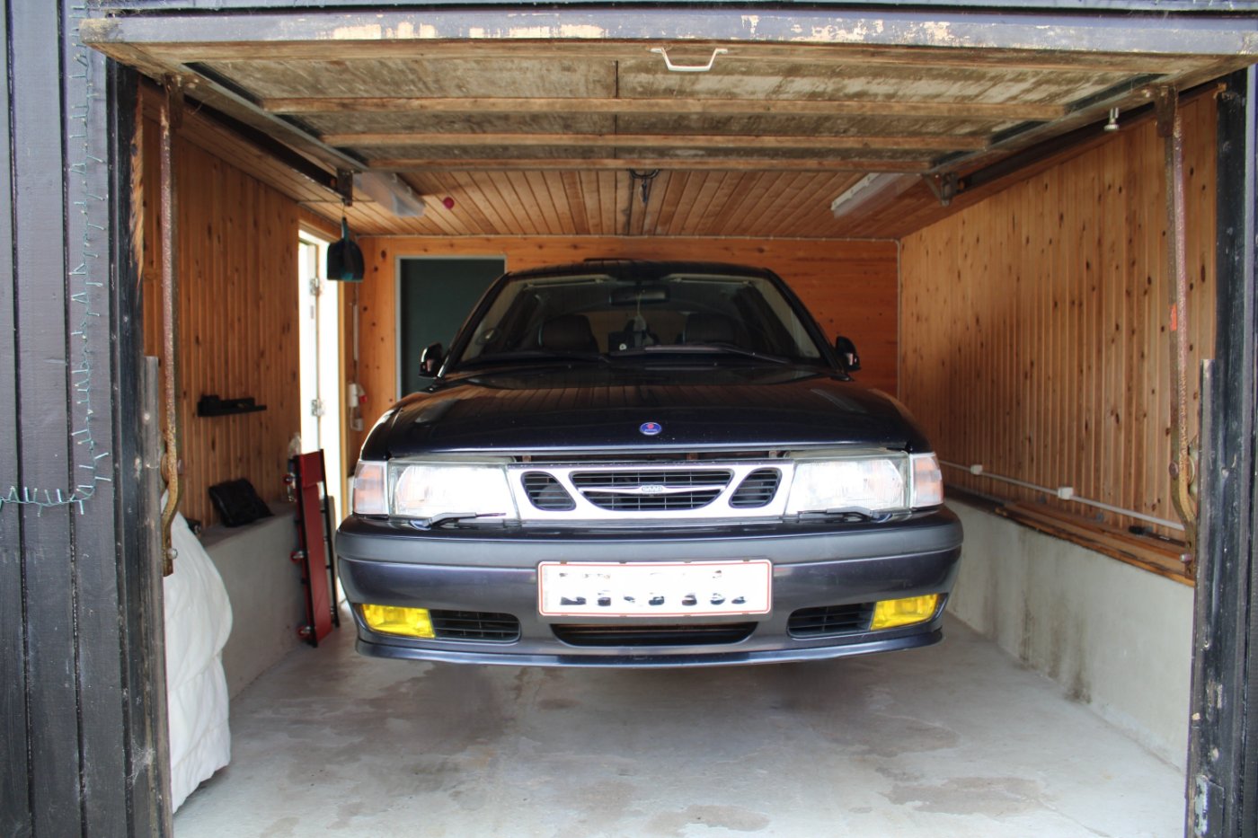

"touch down"
Igen et bevis på hvor lille denne garage er.... :oops:
