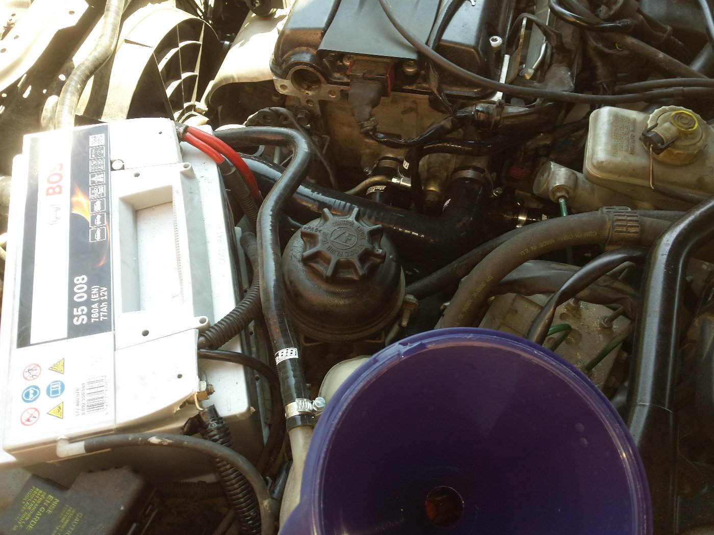

Komplet slange kit med alle spændebånd
Kvaliteten føles ok, og så er der 3 armerings lag ift, 1 på standart slangerne.
Hvilet gør at slangerne har en større væg tykkelse, hvilket betyder en større udvendig diameter, Hvilket betyder at spændebånds kittet der er tilbehør, er et must at bestille.
Og se kraftigere slanger giver lidt udfordring i højre forhjørne, ved vandpumpen, nederste kølerslange, og IC slange.
Denne slange skulle kortes af med 5mm, for at den ikke skal støde på remhjulet på vandpumpen.
Når man ikke lige har en slangesaks, så er et spændebånd, en hobby kniv, og vand til at smøre med et udmærket alternativ.
Men hvor jeg dog hader de originale fjeder spænde bånd, selv med en special tang er nogle umulige at få udløst.
Så der gik lidt tid med div. andre tænger og mange bandeord.
De værste var slangerne på varmeapparatet, da de sidder skjult under tandstangen.

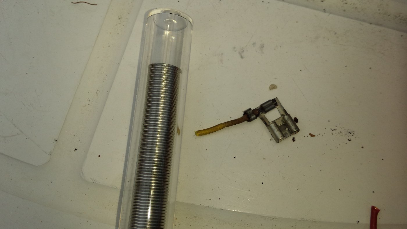

En lille lygte opgradering.
den ene forlygte pære sprang efter et år.
Lidt tidligt selvom jeg kører med pærer der giver mere lys.
En standart pære blev monteret, da jeg venter med at udskifte begge pærer med opgraderede indtil det begynder at blive mørkt.
Lygten blev afmonteret, det tager vel 5 minutter, og problemet bliver afsløret stikket har været varmt, og smeltet lidt plastik.
Hovedproblemet kabelskoen i stikket er blevet løs, således at der er dårlig forbindelse, og det bliver meget varmt, kig på ledningen, den har tydelige varmeskader.
Løsningen et nyt stik i keramik, med kraftiger ledninger, blev loddet i lygten.
Det burde holde i resten af bilens levetid.

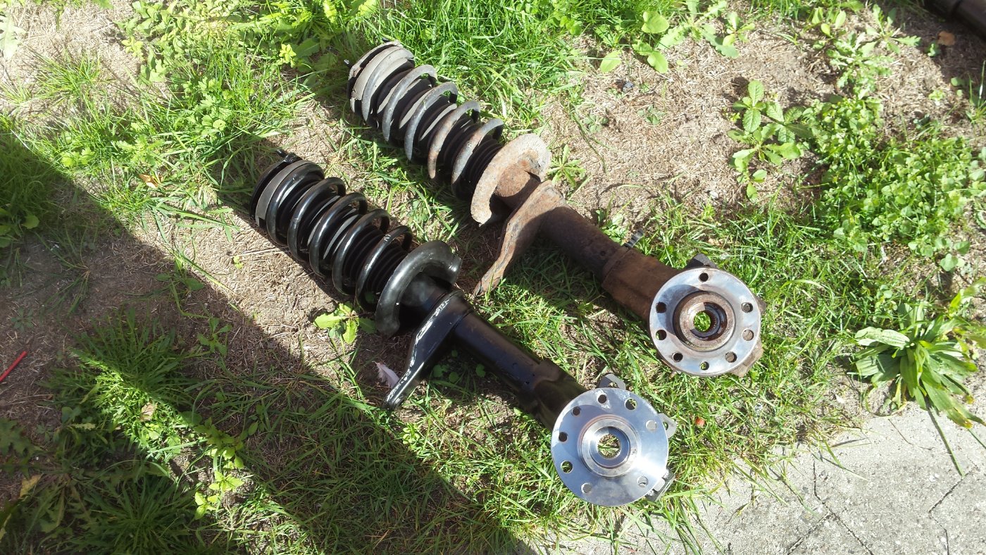

Resultater af 4 timer på en søndag .
Gamle fjederben, og der en støddæmper der er lidt utæt, samt gamle styrestænger
3 timer tidligere.
En abs ring der nok bør skiftes, inden den revner.
Det er vel egentligt den nemmeste gamle bil jeg har skruet på, ingen vold og hærværk grundet fast rustede bolte :)
Slut resultatet.
Efter sporingen blev justeret ind efter øjemål, og rattet endeligt kom til at stå lige.
Så var det tid til en kort prøvetur i kvarteret.
Resultatet var meget uventet.
Den er blevet langt mere komfortabel ved bykørsel, og dårlige veje.
Ikke lige det jeg forventede :shock:
Men det er stadigt for tidligt at udtale sig om.'Da jeg maks har haft 2 km. i bilen, og den trænger til en sporing.
Men det vil vise sig i løbet af ugen.
Så lige pt, står jeg med 2 nye fjedre, og et sæt forstøddæmpere. Uoriginale aldrig brugt, samt et sæt fjederben til reservedele.
Hvis der er nogle der er interesserede.

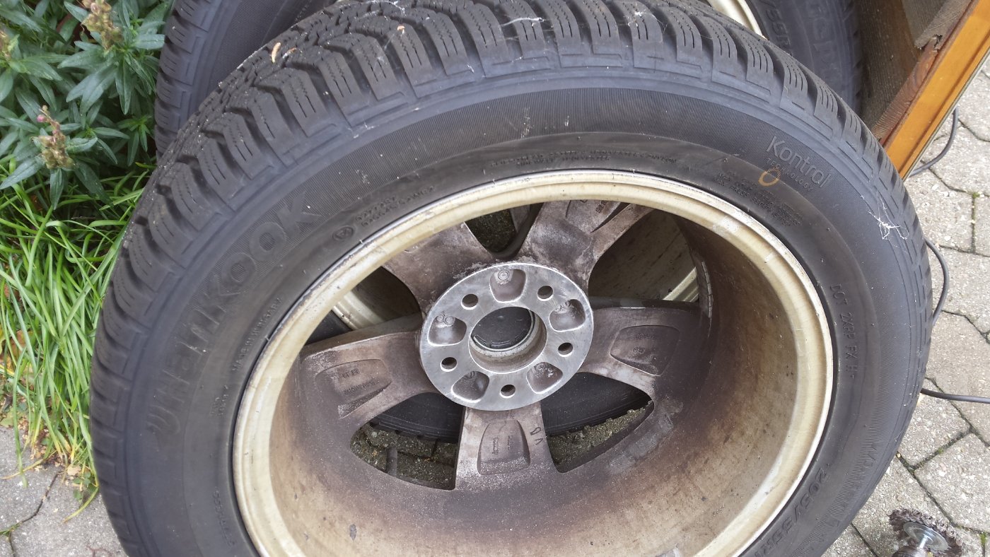

Da vinteren truer, så var det tid til vinterhjul.
Egentligt et kedeligt emne.
Men lidt spændende, da forbremserne er blevet større, og saab ikke er helt klare med hvilke 16" hjul der passer på.
Mit hjul passer lige, men har man afbalanceringsklodser der er højere en 0,5 cm så render man ind i problemer.
Og et lille tip, når man montere alu hjul, rens anlægsfladerne på bremseskiver, og hjul inden montering.
Før
Efter
Spænd med det korrekte moment, og der er ingen problemer med løse hjul, eller efterspænding.

Skiftet til vinter hjul var ikke en ubetinget succes :|
Forhjulene skraber på ved fuldt styreudslag til venstre.
Ikke det helt store problem, da det er sjældent jeg har brug for det, men det er irriterende.
Specielt da det er fælgene bilen er født med, og dækstørrelsen er standart.
Og det tyder på at der noget der er forkert monteret, eller ikke overholder specifikationerne.
Ikke lige noget man gider at fejlsøge på her om vinteren. :roll:

OK, det lyder da irriterende. Jeg havde et tilsvarende problem på vores 9-3'ere (godt nok en NG) - det var et fæste til plastinderskærmen, der var knækket, så den skrabede mod hjulet ved fuldt udslag. Det kunne klares med en strip :-)
Mvh. Peter
kobbernagel
Indlæg: 408
Tilmeldt: 18. dec 2014, 18:52
Re: 9-3 t 2003 hverdagsbilen
2. jan 2019, 11:34
Peter_Vinter skrev:
29. dec 2018, 21:30
Min 9-5 har haft noget tilsvarende med beslaget hvor plastinderskærmen er skruet fast, var knækket. Der sidder nu en lille skrue og en strip..

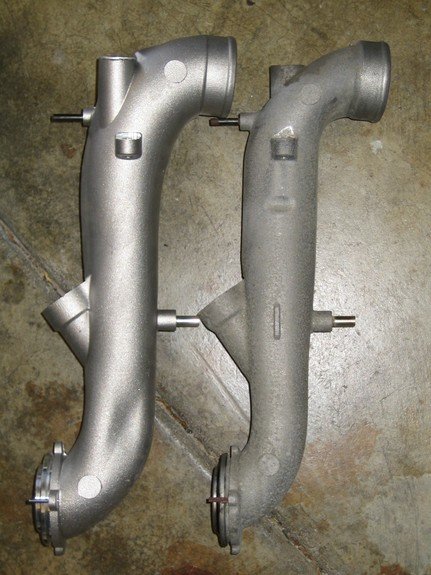

Lidt mere om Kongekobraen.
Man kan tydeligt se udviklingen hvor man har forsøgt at gøre luftens vej ind i turboen så nem som mulig.
Og det betyder et mindre tryk tab før turboen, hvilket betyder et lavere lavere lade tryk, for at flytte samme luftmasse.
Hvilket betyder at turboen ikke skal arbejde så hårdt, hvilket betyder en lavere indsugnings temperatur.
Rent win win, men har dog størst betydning når man vil over de 240 hk.
Det negative der er blevet slækket på kvaliteten :roll:
Det ses mest tydeligt på indgangs siden, hvor luften bliver bremset af yderdelen af røret, den gamle er langt bedre udformet på det punkt.
Udgangen på røret har også sine problemer.
Man kan se tydeligt hvor der er fræset indvendigt i røret, men det er en meget stejl vinkel, men det kan relativt nemt rettes.
Det store problem kan blive hvor der ikke er fræset, men det kræver en del udmåling af turbo og rør.
Jeg håber ikke det er alt for slemt, da jeg ikke har lyst til at afmontere kompressor huset fra en ny turbo.
