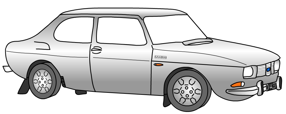

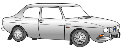

Iøvrigt, så lavede jeg i sin tid dette billede til brug på nogle klistermærker til klubbens 20 års jubilæum.
Jeg er ikke den store kunstner, men det er kopieret i frihånd efter et foto, og lavet i vectorgrafik så den kan skaleres.
Jeg har de originale vector filer.

Ha! Alle tiders. Lige tilpas "håndholdt" til at ose af charme :)

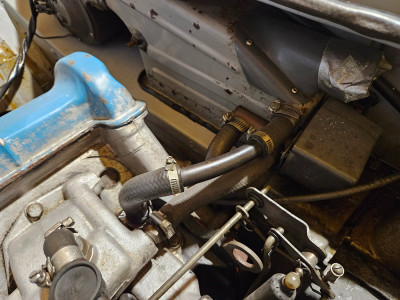

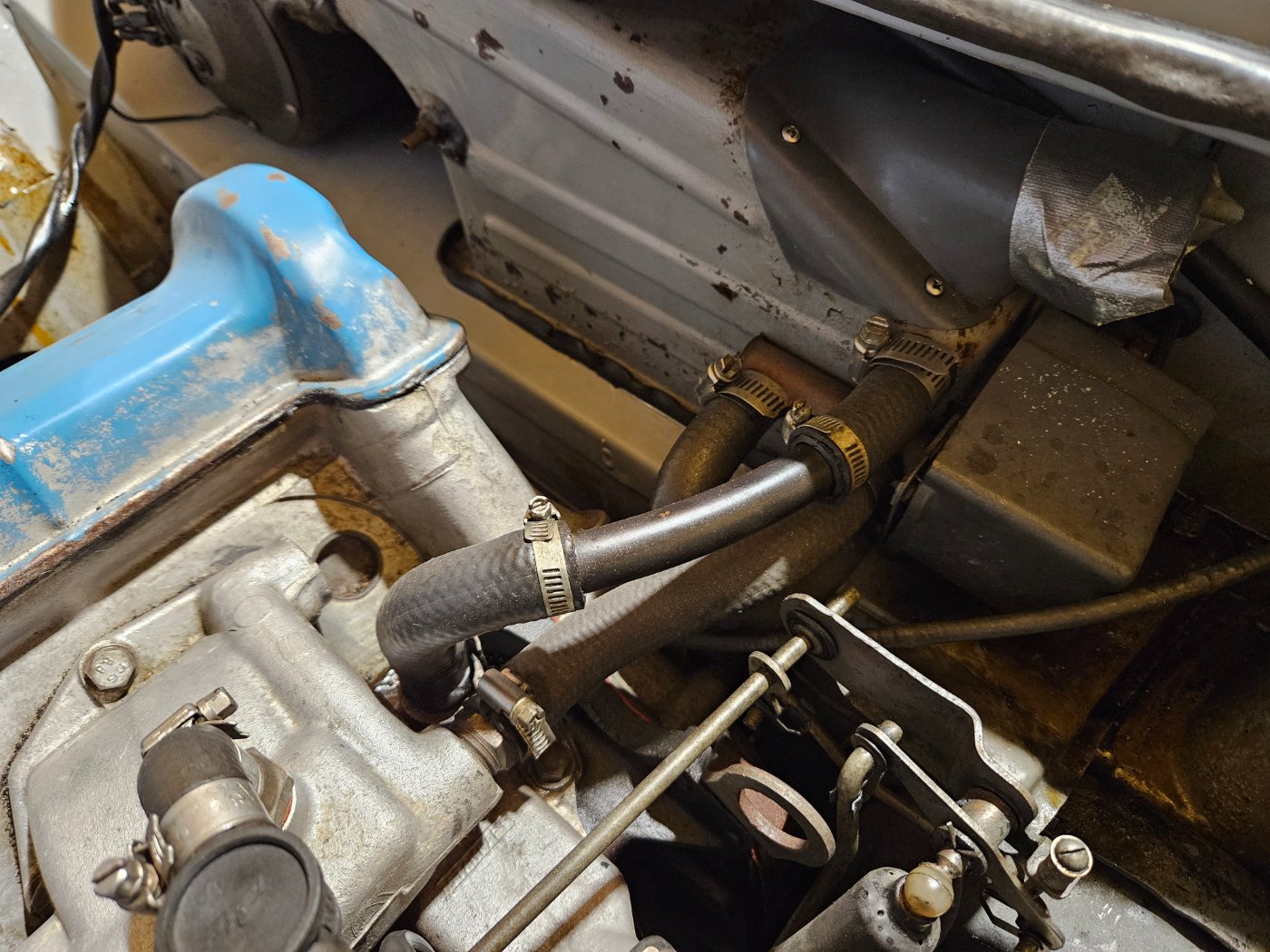

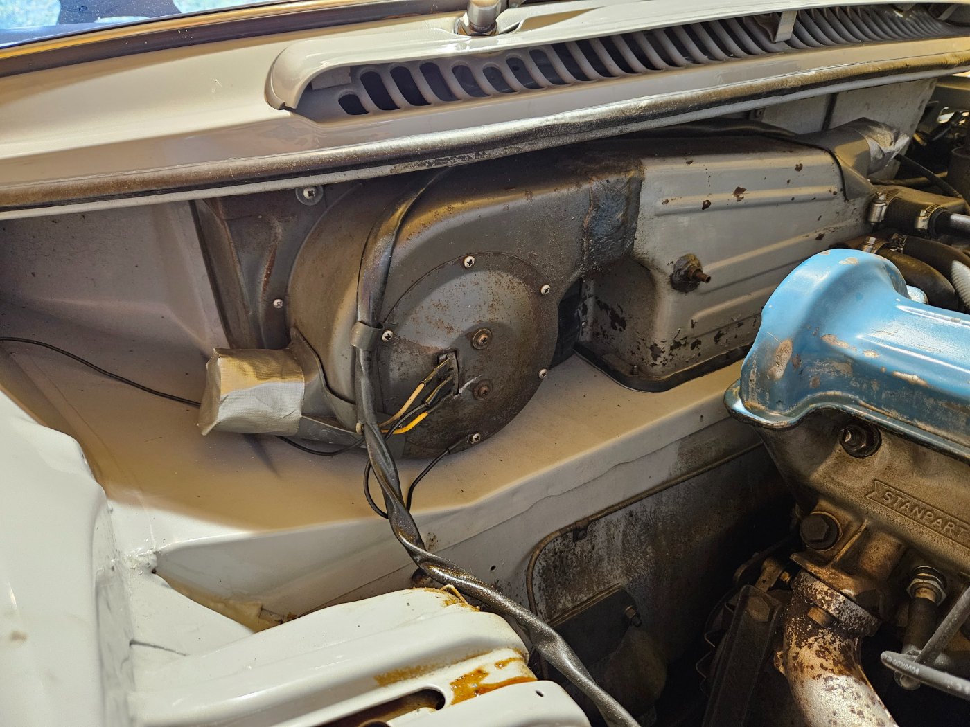

Ift. at komme eventuelle bobler i systemet til livs, kniber det for mig at finde omtalte luftskrue. I det hele taget ser hele ventilationssystemet lidt besynderligt ud, der mangler to slanger og en samling er lavet med en eller anden, lettere klistret masse. Det må adresseres ved lejlighed.

Luftskruen er den der sidder i den fedtede masse lige bag ventildækslet. Den ses tydeligt på begge billeder. Lad os håbe den kan holde tæt :?
De manglende slanger tror jeg er har været ventilation til bagruden, da der ikke fandtes elopvarmet bagrude dengang. Ret fancy, men sikkert også så besværligt at nogen har valgt at fjerne det.

Mht. varmerørene, så sidder dem til bagruden stadig i (de kan ses under bagsædet). Dem der mangler er til dyserne yderst i instrumentbordet. De får dermed luft direkte fra motorrummet og leverer dermed kun "ventilation", når bilen er i bevægelse :-/
