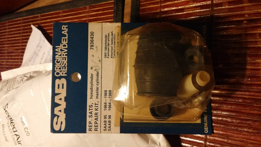

Nå men efter en del møge og besvær har jeg skaffet et originalt Saab rep kit.
Så må jeg se om enheden kan reddes midlertidigt.
Meeen chancen er lille. Ofte er de ødelagt inden i, pga. tærring....
Saab Sonett bremsen er jo "sær". Den benytter bremsecylinder fra 2T modellen. Da der ikke er plads til en servo enhed.

Så er der original Saab dele hjemme..
NOS
NOS

Nok lige overkille for min Sonett
Alene det at få plads til "remote" forstærker enheden er ikke rigtig mulig,
og hvad siger synsmanden til at det ændres ???
Der findes et system med en hydraulik bremsecylinder der sender tryk til en forstærke, men en enkelt kreds.
Forstærkeren fordeler det så til et to kreds system.
Igen: Kun en kreds nede ved pedalen hmmmm
Må nok få bøffet mit ben lidt op !!

Nu tager jeg retten til at være både Waldorf og Statler: Hvad i alverden skal du med servo? Som du skriver, er Sonetten (som 96 totakteren) en let bil, og uden servo har man nogle let dosérbare bremser, som et sundt, voksent menneske sagtens kan blokere, hvis det skal være. Jeg er dog med på, at kongedisciplinen: Optimal bremsning i glatføre næppe er relevant for dig Udover problemet med at få renoveret det originale system er der i min optik slet ingen grund til at spekulere i ændringer af den fremragende original. Det forudsætter selvfølgelig, at man stadig kan få rimeligt "bløde" klodser, som jeg kunne i 70-erne og 80-erne. Og at din ubændige trang til at gøre godt bedre ikke tager magten fra dig
Jeg håber, du finder en god løsning -held og lykke med det!
PS: Jeg har faktisk haft gang i et større eftersøgningsprojekt i anledning af din tråd, da min første 900 fik lavet venstre håndbremse (til konen) af Vagn Bruncke med en Lockheed-enhed. Jeg lovede ham at levere den tilbage, så det har jeg måske gjort. Den er i hvert fald ikke dukket op endnu.
Re: Hoved bremsecylinder Sonett III
Det er ikke for at bremse mere, for det gør servo ikke.
Bremsen savner bare bid da den mangler både Asbest klodser og servo..
Den har ikke den lethed en sportsvogn bør have..
Den skulle bare have nogle bamsede skiver og kaliber..
Udfordringen er at Saab 97 blev nød til at bruge Saab 93 bremser på den da der ikke var plads til Servo som 95 har og Asbest bremsenklodser har den dobbelte friktionskoefficient i forhold til nye miljø enheder...
Jeg har ikke et stort ønske om at forbedre, bare ønske om en velvirkende og effektiv bremse.
Kalibre er renoveret i front, bag-enheder er udskiftet og bremse cyl er renoveret.
Det eneste der ikke er skiftet er bremseslangerne.
Jeg skiftede dem på min Saab 900 cab og det forbedrede bremsen en hel del.
Så den bør nok prøves.
Samt at finde nogle NOS klodser fra 70erne.
