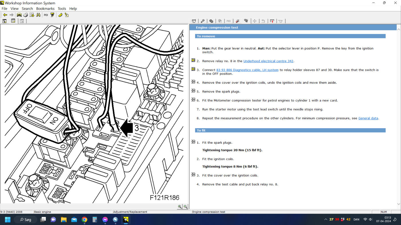

Re: Tørne B207 motor med selvstarter
Kortslut starter relæet, som beskrevet på billedet.
