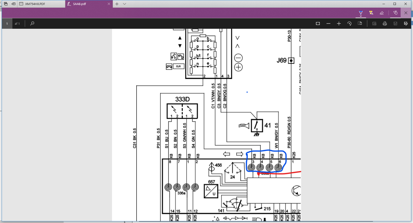

Du skal ind til ratdrejespolen, som vist i denne video
https://www.youtube.com/watch?v=8VW6FMFehwc
Og lodde en ledning på som vist på dette billede Det der er markeret med blåt er stikket ud mod rattet, og selve drejespolen
den røde ledning loddes på ned imod printet, og tilsluttes ledningen på radioen til ratbetjening.
Der er ikke behov for et canbus modul med denne løsning, da man tager et analogt signal direkte fra knapperne.

Re: Saab 9-3/9-5 Android Radio NAV projekt
Det der er indrammet i blåt er drejespolen.
Og der skal kun tilsluttes en ledning markeret med rødt
Den store hvide ramme er selve kontakt modulet med drejespole Og print
Ledningen skal loddes ind imellem drejespole og print.
Mht. monterings kittet, det burde virke, så læge du undlader at koble ledning til ratbetjeningen til radioen
Men her er vi ude i uprøvet territorier, Så det er prøv dig frem, man kan altid koble canbus modulet helt fra.

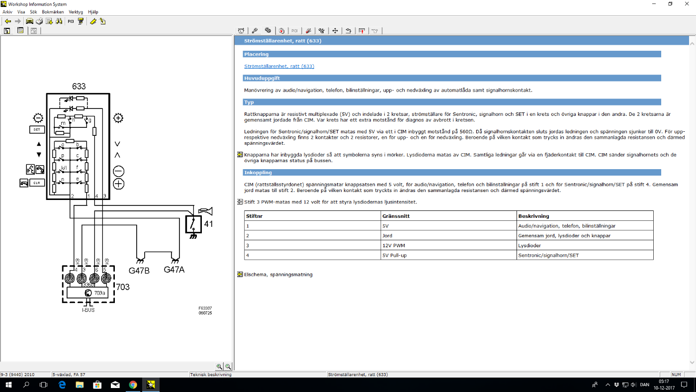

Kontakterne i rattet er analoge, og bliver oversat til canbus i kontakt modulet til ratstammen, også kaldet CIM
Finessen ved opkoblingen er at man går ind imellem kontakterne, og Cim modulet, for det rå analoge signal.
Ligesom i en og 9-3 eller og 9-5 her kobler vi os bare ind immellem sid og kontakter, signalet til radioen er også et canbus signal

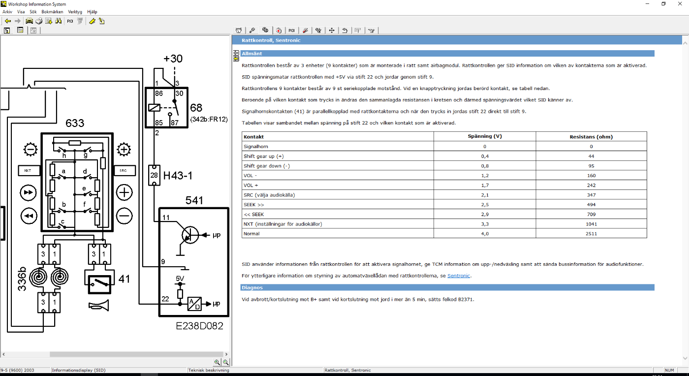

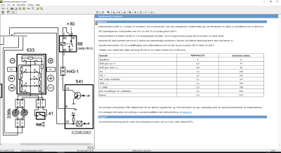

9-5 fra 2003 9-3 fra 2010 Så hvis plug and play canbus modulet ikke virker med tomat gear, så må vi gå direkte til kilden.
Som ligger i ratdrejespolen, der er bygget ind i ratstamme styringen. Det analoge signal fra ratknapperne ligge der.
Der er bare mere besværligt at få ind i radioen, sammenlignet med en og 9-3 / og 9-5, hvor man lodder sig ind på en ledning
Sammenlign venligst disse 2 skærmbilleder

Hej. Så er der lyd på min joying radio
Jeg har et par spørgsmål:
1: på mit steeringwheel interface er der en ledning ved siden af key1 og key2. Der står GND på den. Kan forestille mig at det er stel. Radioen spiller fint uden den er tilsluttet. Hvad er den til?
2: min ratbetjening virker, vol + - skift nr osv, men på ventre side af rattet hvor man styrer SID har jeg også to knapper til telefon. De virkede ikke før, der mangler formentlig et originalt bluetooth modul, men de burde kunne forbindes til min joying enhed, men hvordan. Jeg har både tilsluttet key1 og key2.
3: ledningen med betegnelsen speed pulse. Hvad bruges den til og hvordan tilsluttes den?
På forhånd tak
Vh Janus
På forhånd tak
Vh Janus
Gnd skal tilsluttes radioens stel ledning, som jeg forstår instruktionen.
Speed pulse er et hastigheds signal, og benyttes ikke af radioen.
