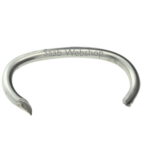

Saab Orio har ringene der passer til Saab sæderne:
https://webshop-dk.saabparts.com/univer ... upholstery

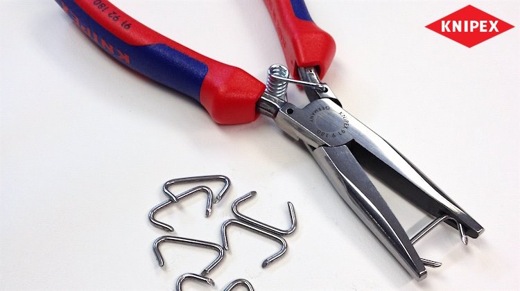

Knipex laver også tangen til montage af ringene...

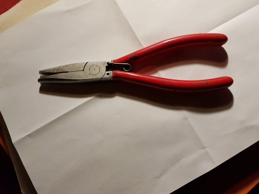

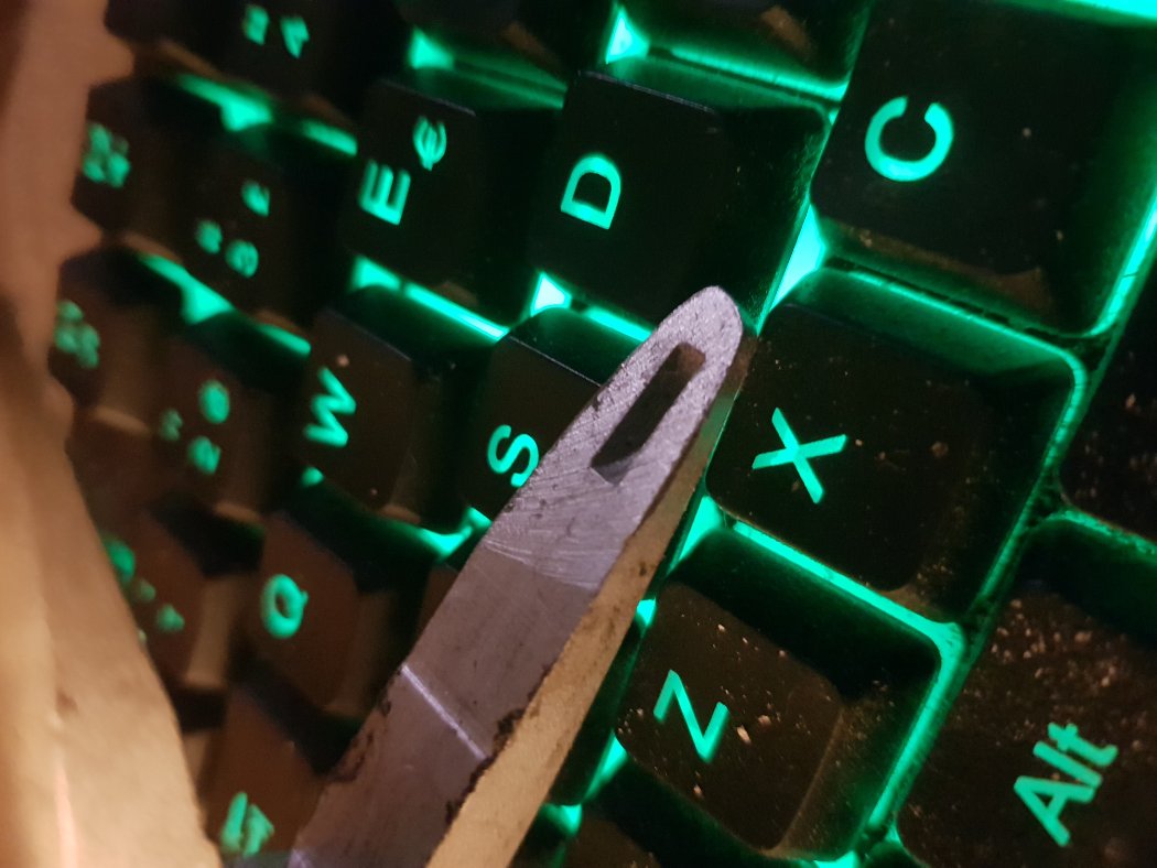

En dremel, og en gammel spids tang til at lave et par spor indvendigt i tangen.
En postmands elastik omkring håndtagene, det var tangen.

Knipex laver en lille tang til opgaven:
http://www.thehogring.com/2018/08/07/re ... ng-pliers/
Der er ikke plads til store tænger. De må heller ikke napse i det omkring liggende materiale...
